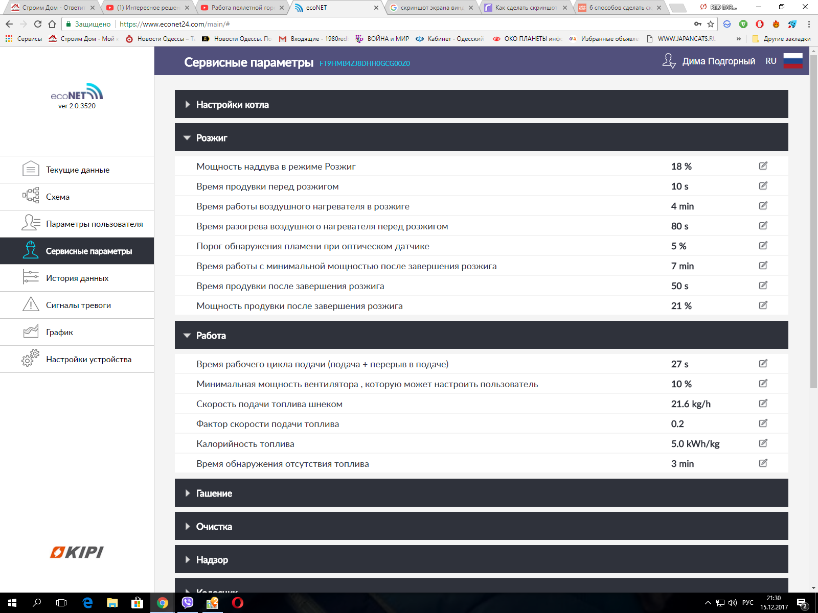

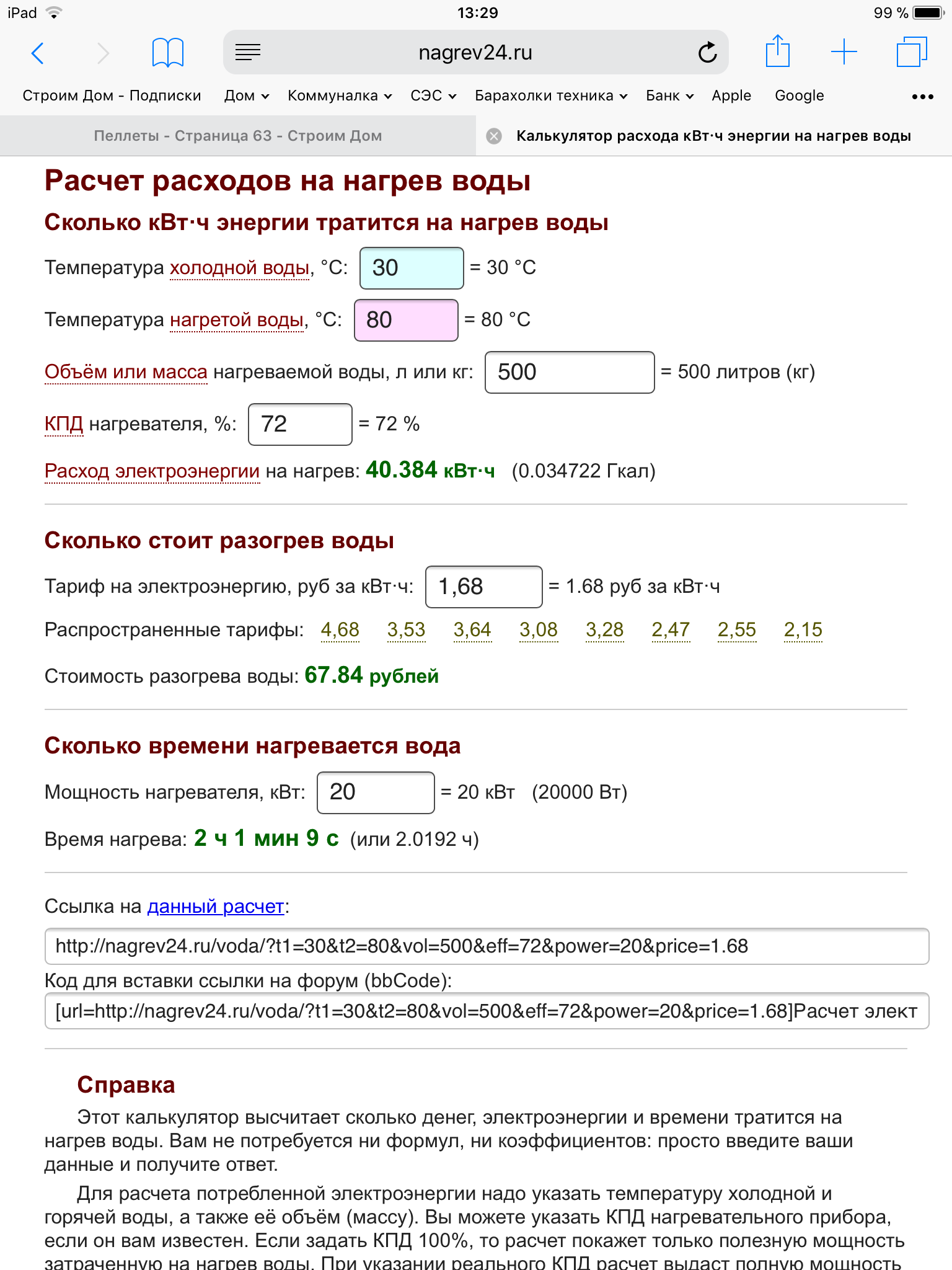

Коль на нагрев 500л буфера с 30 до 80 гр. мне нужно ок 2часов, то калькулятор показывает потребность мощности в 40 кВт за 2ч. и что КПД каскада горелка-Котел-буфер =72%. Буфер указал в каскаде, т.к. у него за 2 часа тоже будут теплопотери- изоляция не идеальная.
Если же принять за условие, что КПД всего тракта 100%, то нам нужно на нагрев 29 кВт, что при расходе пеллет в 8,2 кг/2ч говорит о калорийности менее 4кВт/кг.
В этом и ошибка Sov1178 при расчете калорийности без учёта КПД тракта передачи тепла. Об этом и сказал Crazy www.stroimdom.com.ua/forum/showpost.php?p=4463451&postcount=1243

Я за 2 часа нагреваю пол куба воды, затратив на это 8,2 кг пеллет. Вот главный итог.
А коль на нагрев 0,5 куба за 2 часа нужно 29 кВт., значит 1 кг пеллет со всеми потерями на всех этапах преобразования и передачи тепла (если Вам термин «тракт» не подходит) выдал 3,54 кВт.
Беру паспортный КПД котла и горелки, в лучшем случае суммарно 80%, и получаю калорийность (мощность) своей пеллеты - 4,4 кВт/1кг., о чем с самого начала я пишу, а Вы чего то опровергаете.

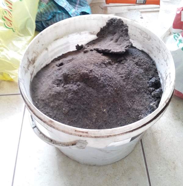

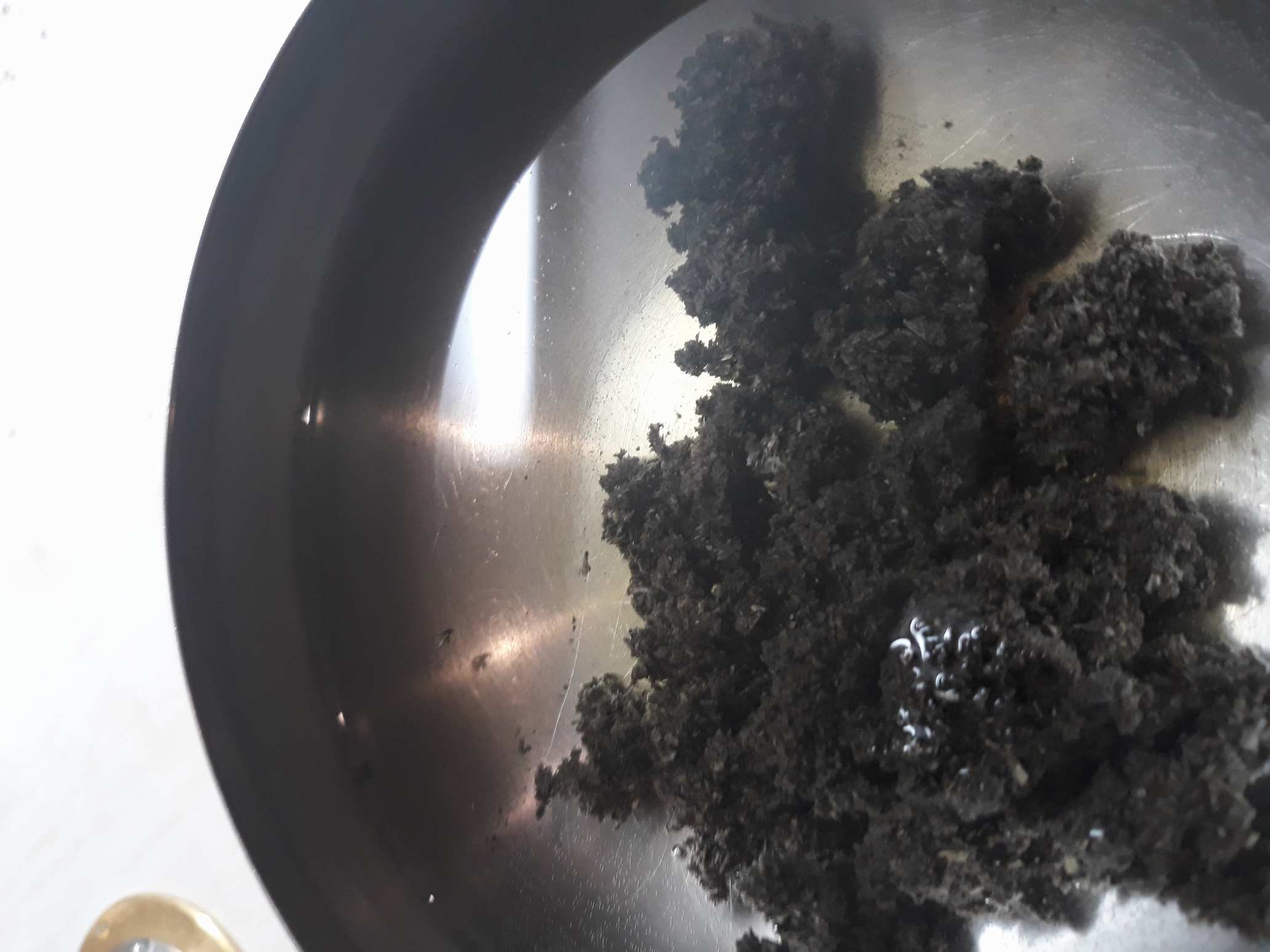

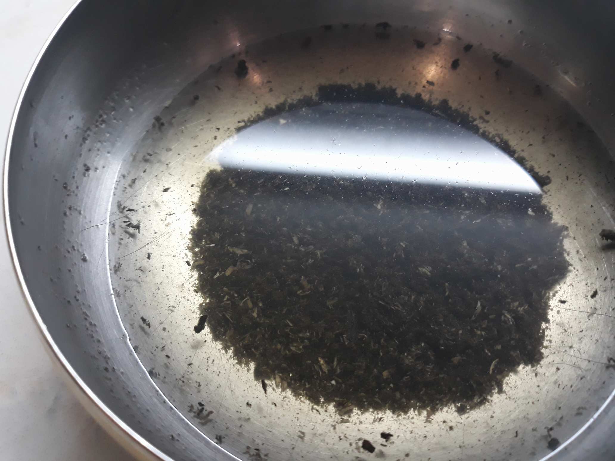

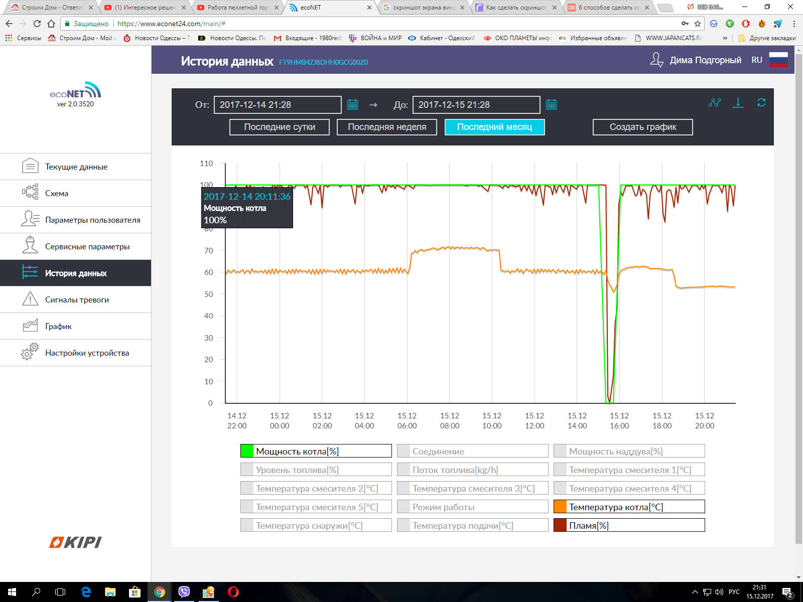

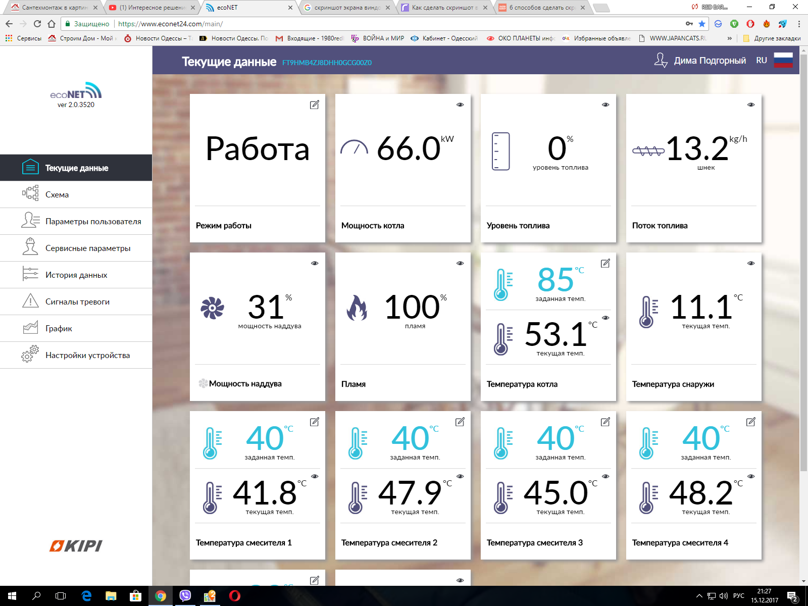

после танцев с бубном с горелкой на 70кВт и агропеллетой на базе подсолнуха - только что сделал эксперимент
ФОТО 1 и 2 - "плохая" пеллета. Горелка не выходит на заявленную мощность. Нет стабильного пламани..Сильное зарастание котла - выше по теме есть фото...

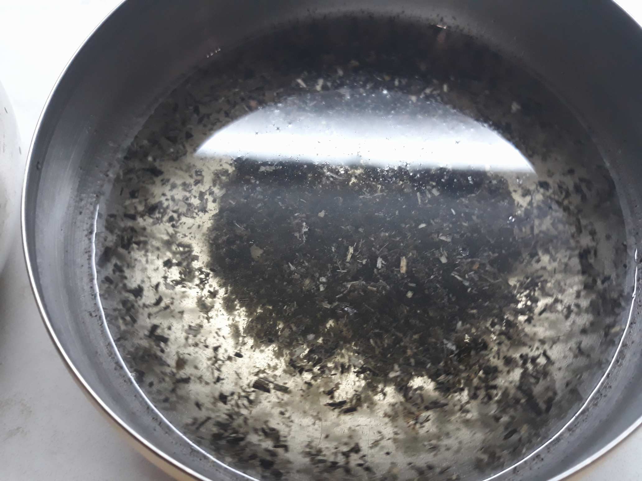

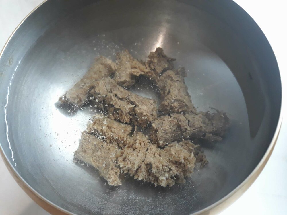

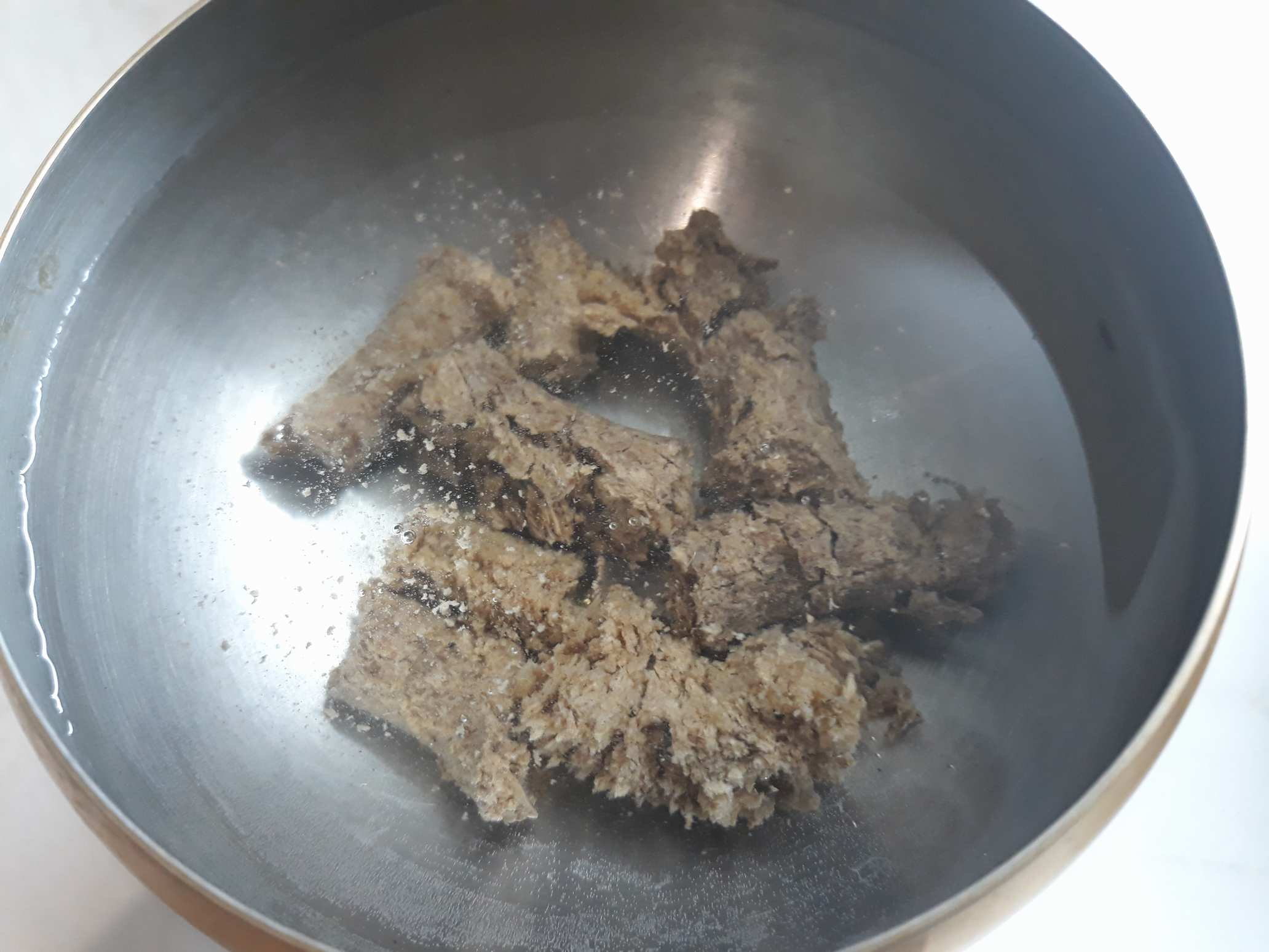

ФОТО 3 и ч - в четверг привезли еще теплую пеллету с другого производства.
ФОТО 5 - дубовая пеллета.
Было произведено погружение агропеллет в воду примерно 45..50С.

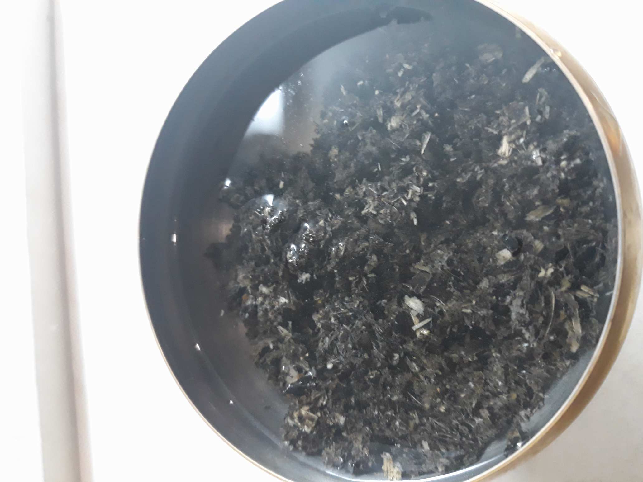

Скорость размокания на ФОТО 1и2 2...3 раза быстрее чем на ФОТО 3и4...
На ФОТО 1и2 МНОГО всплывает мусора, который даже после тяжко тонет...
масса не имеет очертаний гранулы.
На ФОТО 3и4 мусора почти не всплыло и через небольшое время тонет. Зеркало воды почти чистое. Основная масса после размокания остается в кучке.
Фото 5 дуб как дуб
Возникло предположение что сырьем для "плохой" агропеллеты служило не лузга, а жмых.
завтра куплю макуху для рыбалки и проверю....
P.S.
В процес подключил еще одного участника - мой нос
"плохая" пеллета пахла четко выраженным прогорклым маслом
Новая пеллета - легкий запах мокрого дерева, НО не масла уж точно...

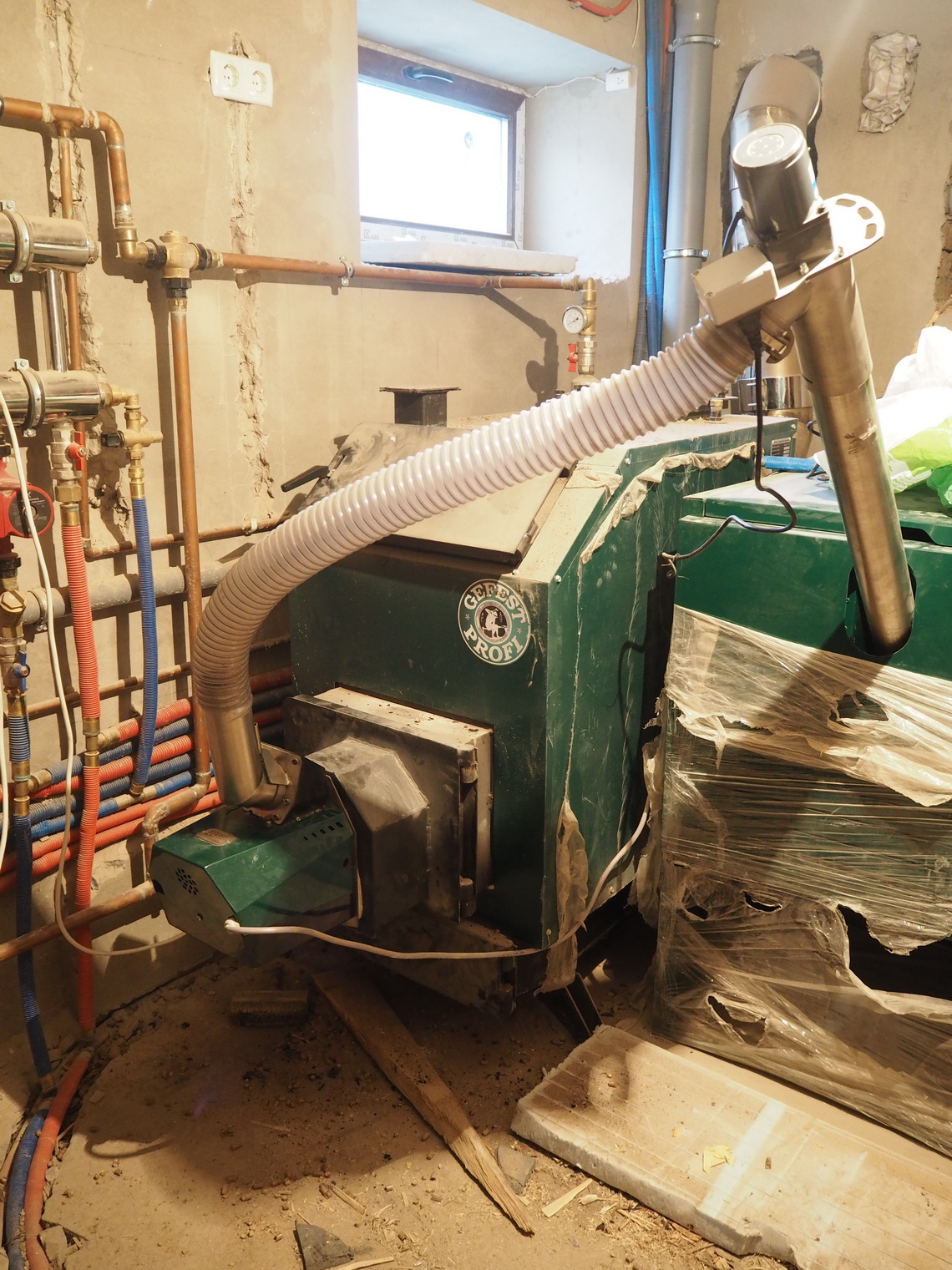

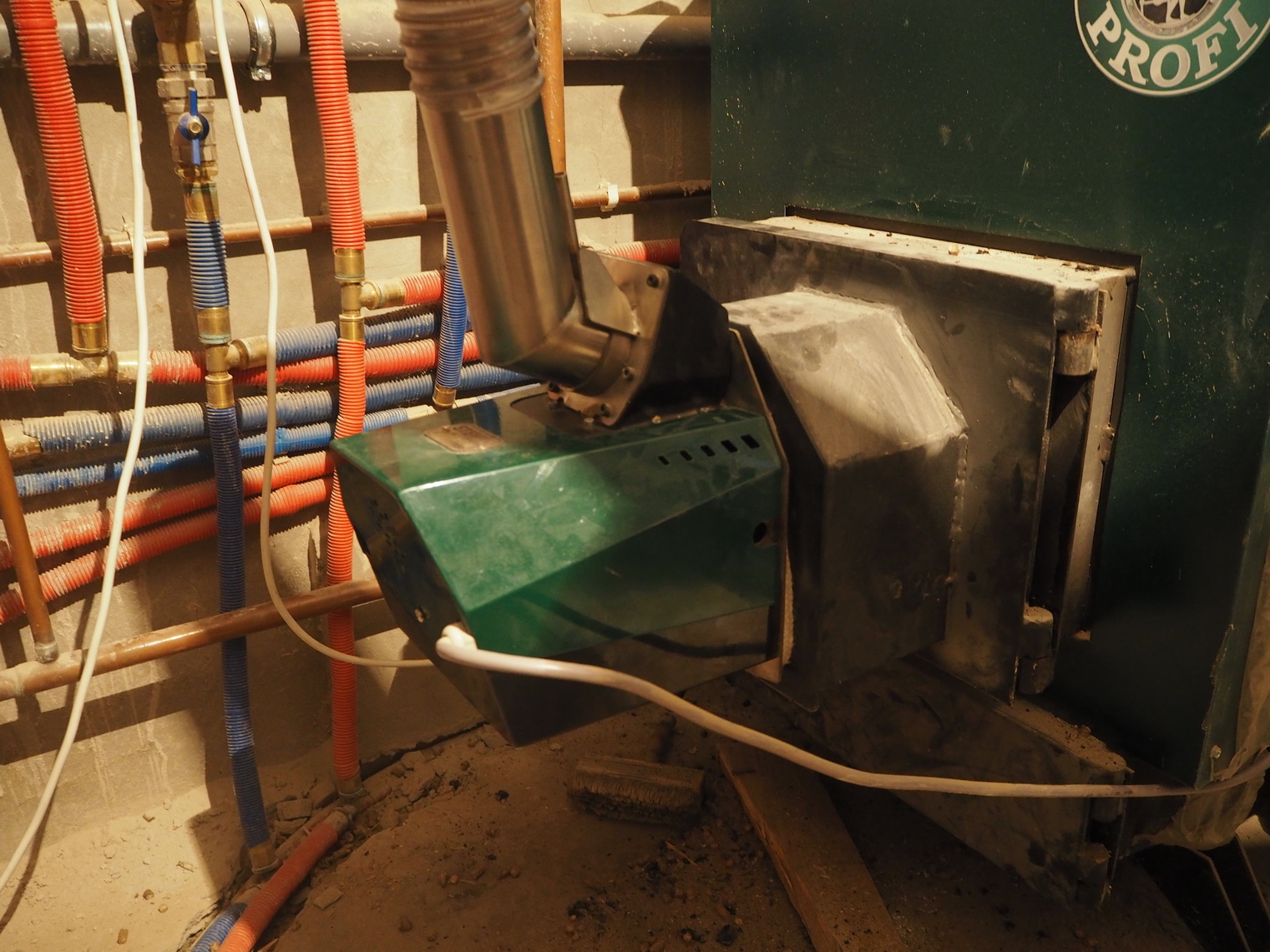

Доброго вечора!

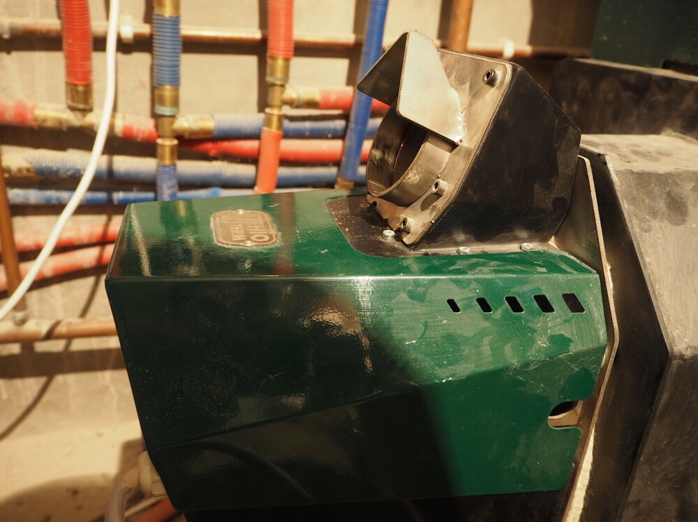

Намагалися із сантехніками перший раз запустити котел із пелетним пальником і стикнулися з проблемою, що застряють пелети при переході з гофри на похилу поверхню по якій вони зсипаються далі в пальник. (пальник stehio 20квт, котел gefest-profi). На малюнку там де стрілкою позначено (малював не я )))))
Причому перегин гофри та вся інша частина проходиться ними нормально, перестають просуватися далі вже в самому котлі. Достатньо трохи стукнути - сипляться далі, але без втручання - ніяк. Нахил похилої напрямної ніби ж не міняється. Зібрано вперше, тобто все чисте, ніякого пилу, смоли чи інших речовин, щоб до них могло щось налипати, як описано в одній з гілок форуму.
Пелети соснові, діаметр 8мм. Хто може порадити звідки ще можуть рости ноги у проблеми?
Доброго вечора!
[ATTACH]596953[/ATTACH]
Ноги могут выростать от длины самой пеллеты,должна быть не длиннее 3-5 диаметров самой пеллеты,тесть 25-40мм максимум.Ещё можно поиграться углом шнека,попробовать поднять повыше,вроде должно быть не мене 45градусов.У меня например сам хобот шнека выставлен строго вертикально над пеллетоприемником,гофра короткая,пеллетины попадаются и до 10см,зависы отсутствуют.

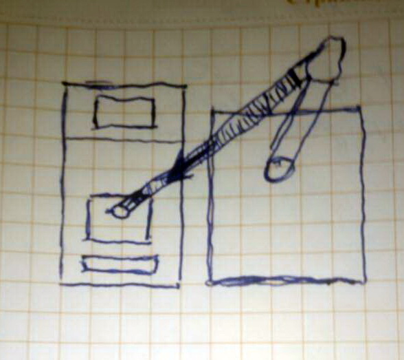

Угол наклона гофры надо сделать как можно ближе к вертикали.

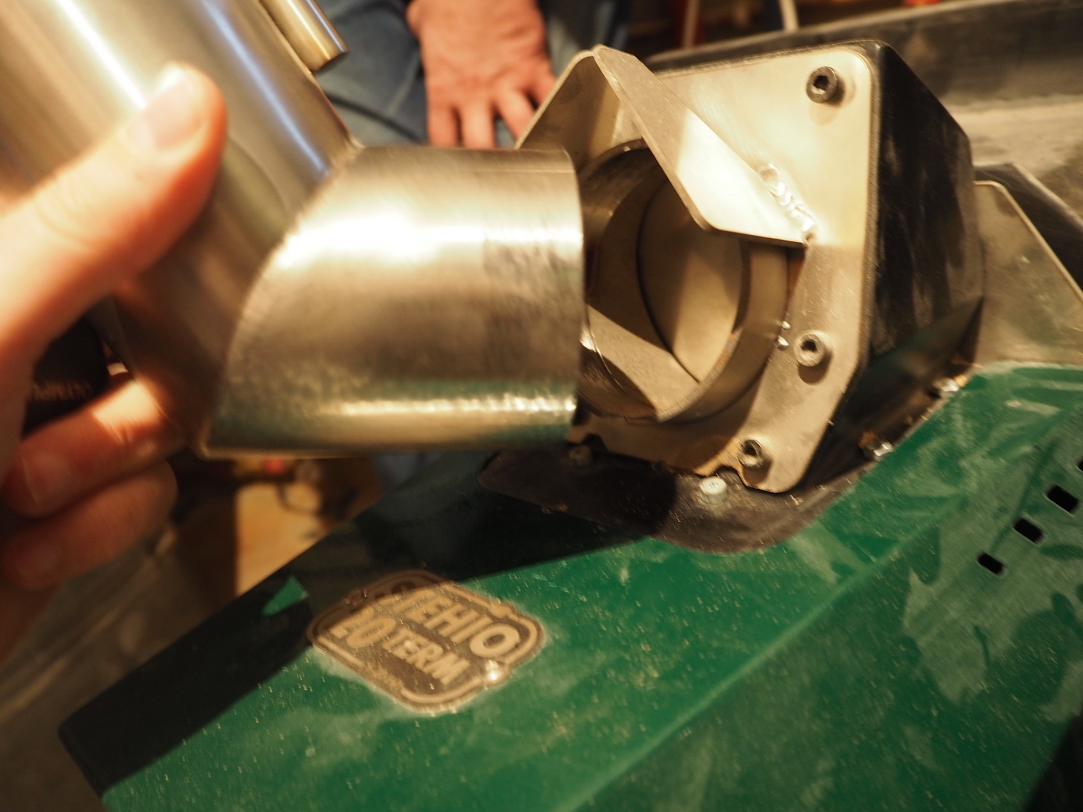

Згідно порад вже виставлено максимально вертикально: 455572718_-P1053155_.thumb.JPG.cc7313b9fea5f1c7468b0a4c0d70c948.JPG
Але пелети кожні кілька хвилин починаються застрягати саме в клапані (а вже потім накопичуються вгору до гофри і вище), хоча клапан дуже легко ходить і пелети нормальні:

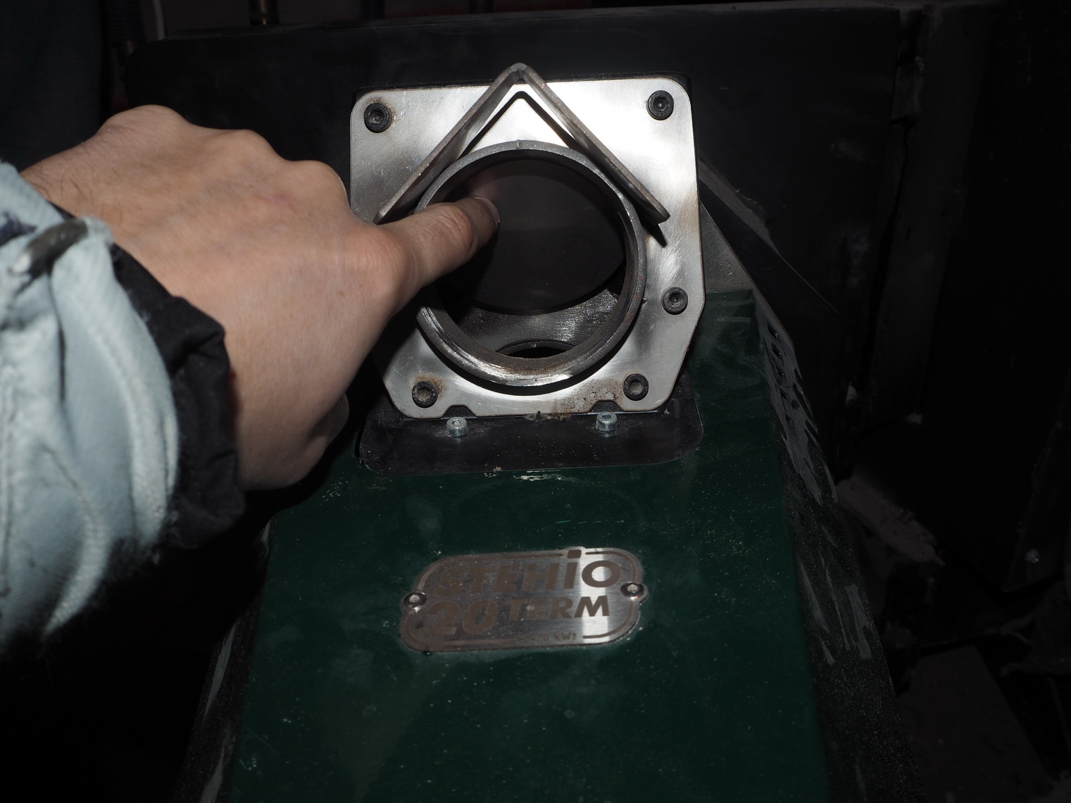

Дещо бентежить, що в інструкції і на сайті верхня накладка дивиться отвором вгору, але нам приїхала вже у зібранному вигляді, і по-іншому якось не бачимо, як її можна прикрутити:
Stehio_from_site.jpg.3c6b1fe1f8be50c12ad1e71df8c93789.jpg 676252258_-P1053177_.thumb.JPG.08d6afa74bb27015048b232181ba4f53.JPG
Якщо є спеціалісти - відгукніться, будь-ласка.
Так і має бути - клапан повинен відкриватися під тиском пелет згори. Треба клапан поставити, як на малюнку, бо він нормально праювати не буде.

Там на клапані десь повинен бути груз (на фото його не бачив) - його можно спробувати підняти (зняти), щоб клапан відкривався легше?
Сначала гофру максимально вертикально нужно установить. При такой пологой подаче и длинной пеллете, асе равно будет забивать. Потом уже смотреть клапан. Когда нормальная порция пеллет подаётся, клапан, по идее, должен открываться..... если стоит правильно
Приїхали з офіційного сервісу для "першого" запуску (а ми то сподівалися обійтися без допомоги, заощадити) - зняли цей клапан, сказавши, що це конструктивний недолік. Тепер все працює.
