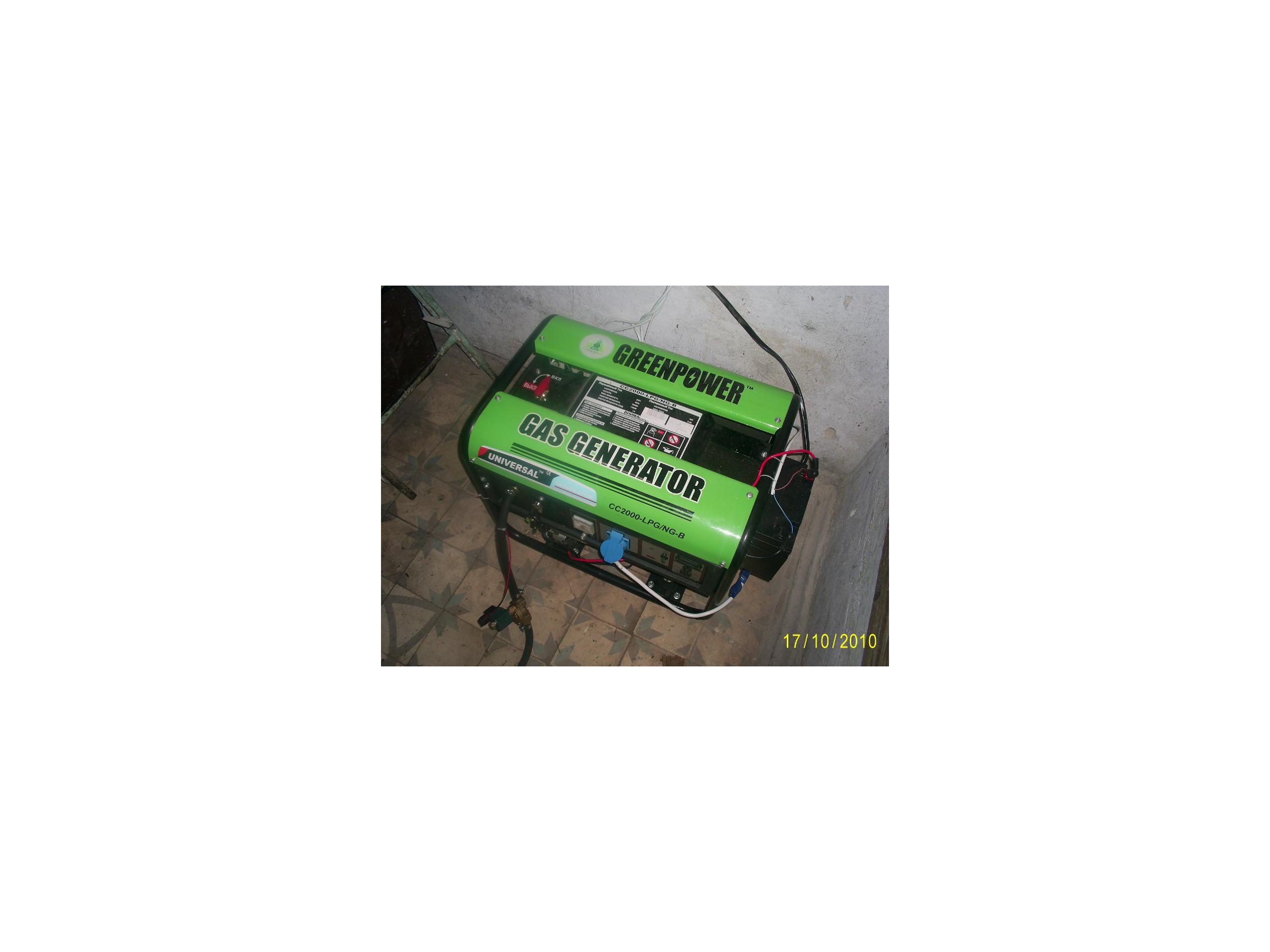

я Вас правильно понял Вы утверждаете что в этом генераторе нет клапана и если она заглохнет газ будет идти?
еще вопрос по поводу дроссельной заслонки в каком положении заводить, сколько по времени прогревать и как ей пользоваться - в инструкции там просто взрыв мозга
звонил продавцу - он подтвердил, да клапана нет и газ если заглохнет будет идти
я чесно говоря в шоке от такой конструкции
а как тогда ставится автоматика на такие станции для автоматического завода?

использую нормально-закрытый отсечной электромагнитный клапан для газа. При подаче на катушку 12В клапан открывается. Автоматика гарантирует работу клапана.
тоесть с автоматикой он идет стандартно? Маркировку клапана прочитать можно?
atiker (турки) lpg1203
а где у Вас станция стоит?
к примеру, фонтанка (под одессой)
автоматика устанавливалась в 2010г - генератор жив, здоров. Клапан виден на фото.

по фото вижу 1 метр дистанции нет
интересует куда выхлоп, нюансы использования, приток вытяжка, насколько греется и т д
выхлоп на фото не виден - уходит на улицу, приток естественный: помещение под крышей, но хорошо проветриваемое. Температуру не скажу. На автоматике выставлен режим ЭКОНОМ 1 час работает / 20 мин остывает.
