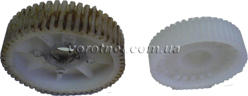

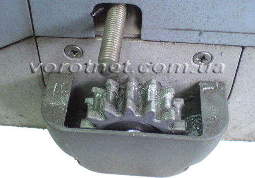

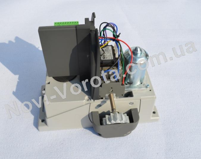

Novi-Vorota Опубліковано: 6 березня 2014 Поділитись Опубліковано: 6 березня 2014 Вот фото привода Nice Road в разобранном виде. У вас в машине стекла поднимаются мотором побольше А у представительства объявлен конкурс - кто соберет больше 30 съевшихся в хлам шестерен, тех приглашают в Италию (не смешной юмор) Посилання на коментар Поділитися на інших сайтах More sharing options...

KeySims Опубліковано: 7 березня 2014 Поділитись Опубліковано: 7 березня 2014 Road400 нормально работает на воротах до 3200 ширины, зашитых профлистом, а если побольше, то тут как повезет... Из NICE, я бы рекомендовал Robus600 и выше. Посилання на коментар Поділитися на інших сайтах More sharing options...

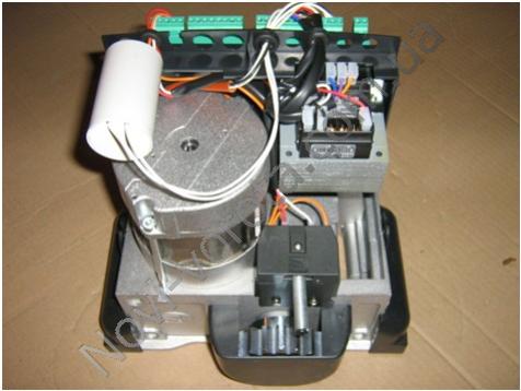

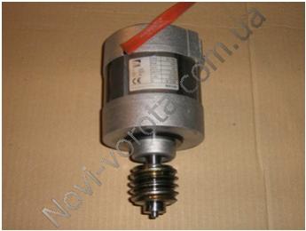

Novi-Vorota Опубліковано: 7 березня 2014 Поділитись Опубліковано: 7 березня 2014 Разговор может быть долгим и не очень интересным для не посвященных. Данные которые указаны в итальянских инструкциях нужно делить на 2, а лучше на 3 (зимой меньше проблем будет). Давайте подытожим с юмором: У туристов есть такая шутка по поводу страховки ( вообще должна быть система, веревка, пристежка и т.д.) Так вот инструктор с легким акцентом на сложном участке - - Иды, иды я тэбя вижу.... Вот такая страховка Посилання на коментар Поділитися на інших сайтах More sharing options...
vorotaco Опубліковано: 7 березня 2014 Поділитись Опубліковано: 7 березня 2014 Да, конечно! Итальянские инструкции надо делить на 3, а китайские вот нет. Потому что всем же известно, что итальянец лгун и бракодел, а китаец - хороший честный парень. Ну а истина доступна видимо вообще только вам, уважаемый. А ездить по дорогам лучше всего на танке, ну там мало ли чего. Подытожим с юмором: " Ездить на внедорожнике, это как надеть презерватив и постоянно в нем ходить, на тот случай, что вдруг у тебя случится секс" Джереми Кларксон. Посилання на коментар Поділитися на інших сайтах More sharing options...
Novi-Vorota Опубліковано: 7 березня 2014 Поділитись Опубліковано: 7 березня 2014 Заметьте я не имею ничего против вас, вашей продукции или вашей фирмы. Мне просто хотелось бы прояснить некоторые моменты: Крутейшие спецы по найсу тонко намекают что Road это совсем не легковой автомобиль, а велосипед с маленьким мотором. В этом может убедится каждый просто посмотрев на фото. Почему у Came BX-74 Итальянец (тоже до 400х кг), мотор в 5 раз крупнее? Это ведь тоже легковик... Посмотрев эти фото у любого читателя этого форума сложится свое (личное) от нас с вами не зависящее мнение. Всем мира и добра. Хороших продаж в новом сезоне Посилання на коментар Поділитися на інших сайтах More sharing options...
