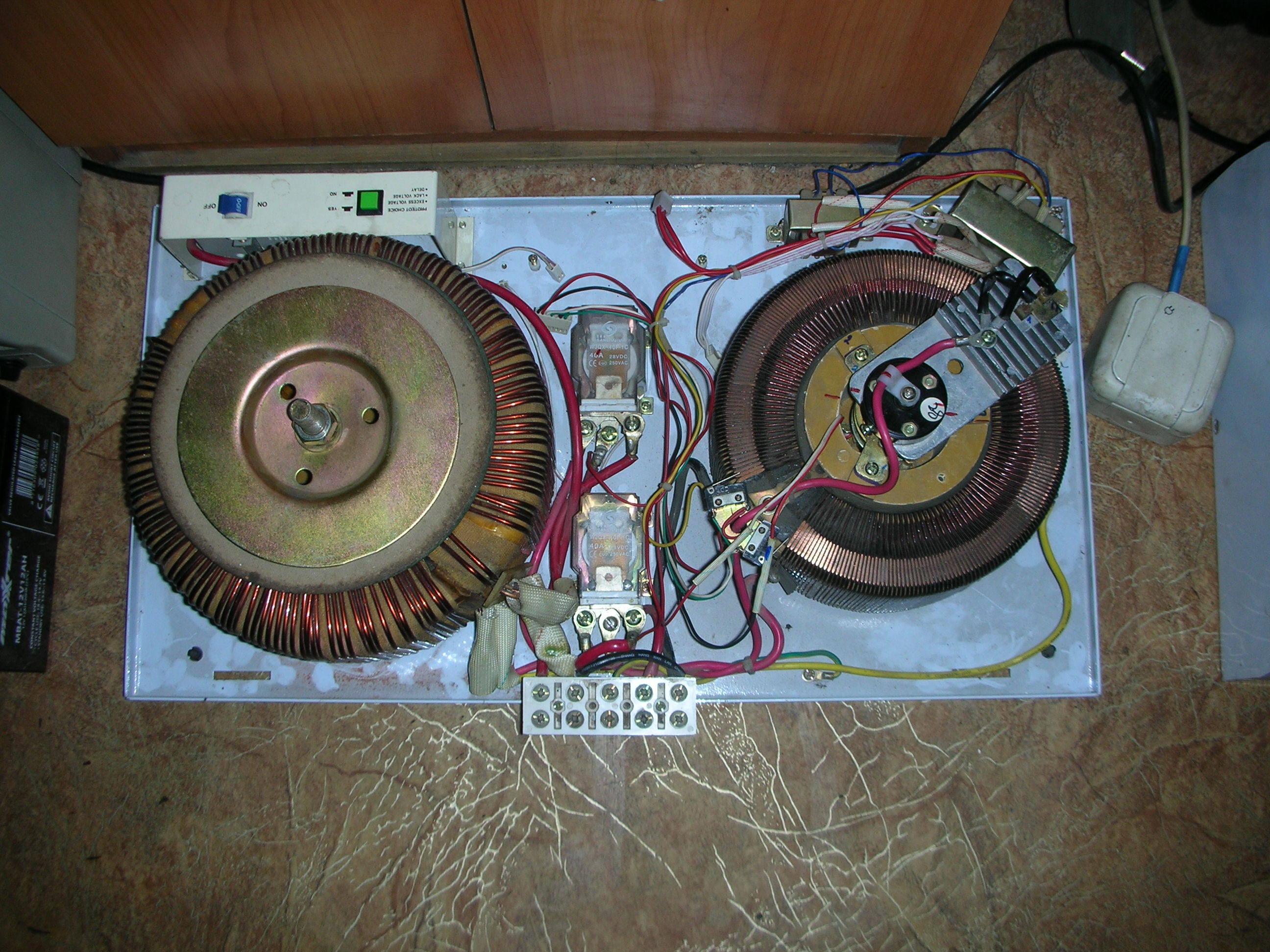

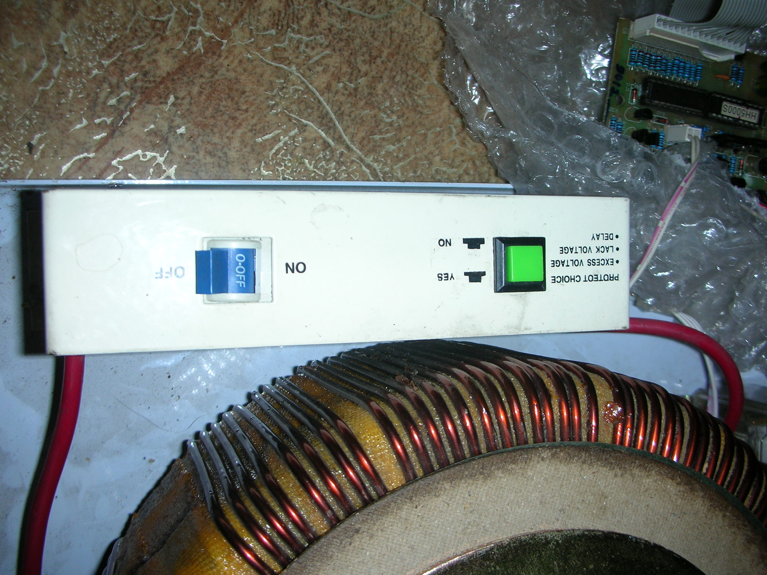

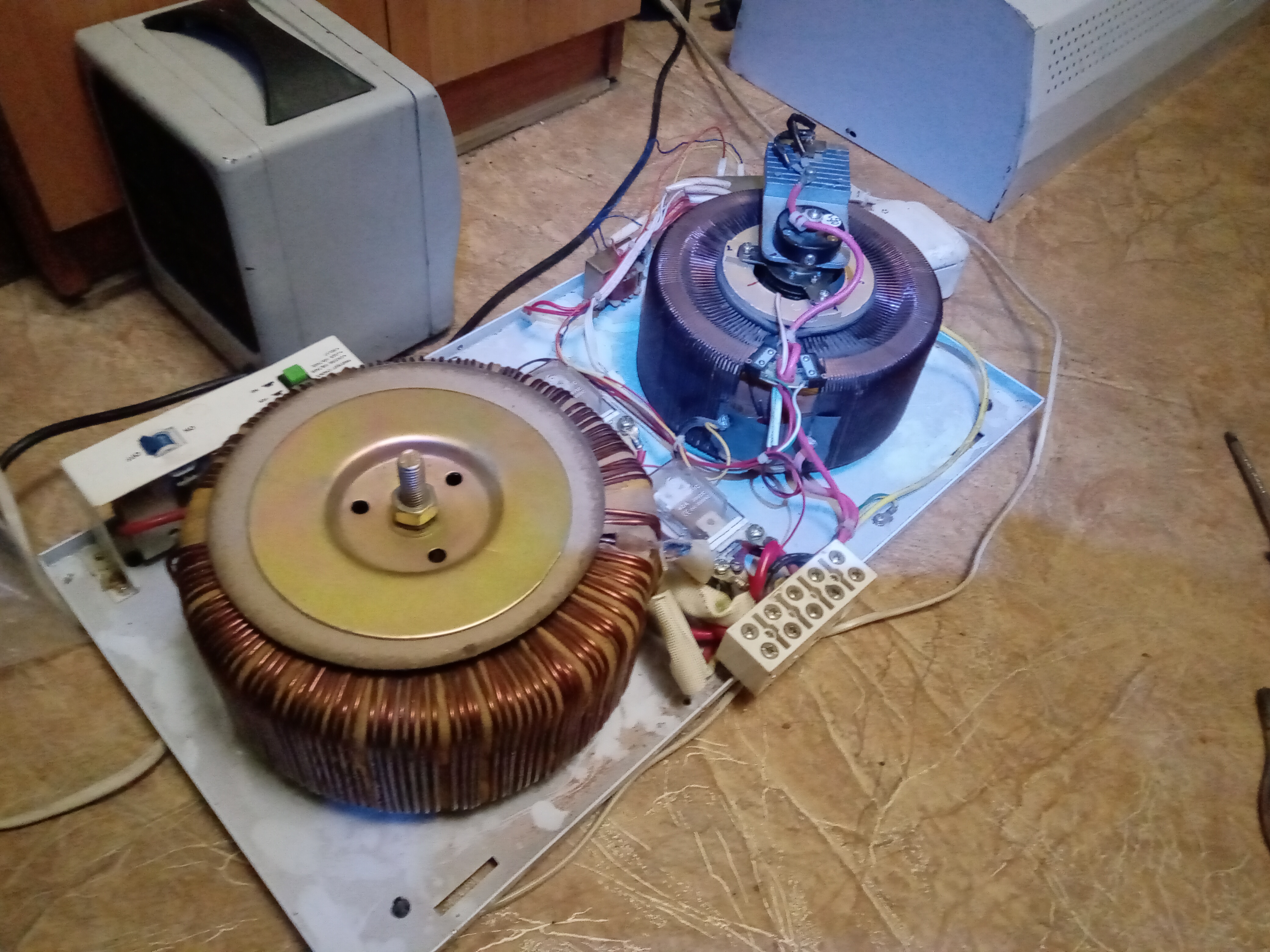

А почему у него два "бублика"? Ну с сервоприводом то понятно, а другой мощный какую роль играет? И есть ли у вас прошитые мс на такой стаб? Или вы с таким сами еще не сталкивались!? Спасибо!
Один это подпорка на 140вольт
А латр у него диапазон 140 к примеру тоже, но изменяемый от 0до 140.А с подпоркой от 140 до до 280.А потом китайцы стали мотать на один бублик все.
А зверь редкостный.Видимо ктото сам привез с Китая.Прошивок нет.Но типа универсальную всегда можно поставить.Есно родной индикатор не будет работать
Я так понял, что с такого типа стабилизаторов вы еще не сталкивались!
Вы путаете теплое с мягким.
Тип этого стаба сервоприводный.
Конкретно прошивки на это чудо нет.
Но как уже сказал можно поставить любую плату практически с руселфа элима или еще какого нить.

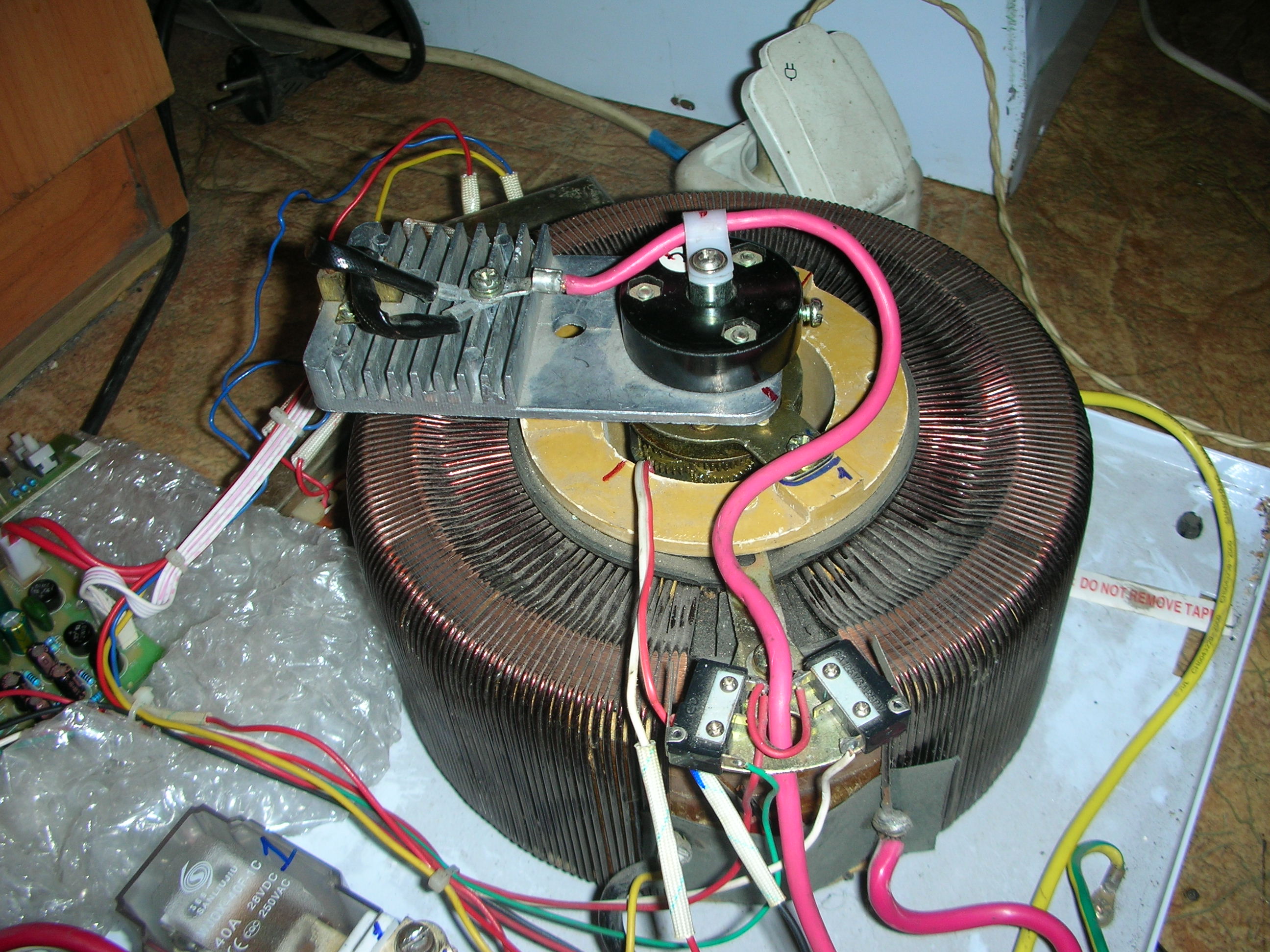

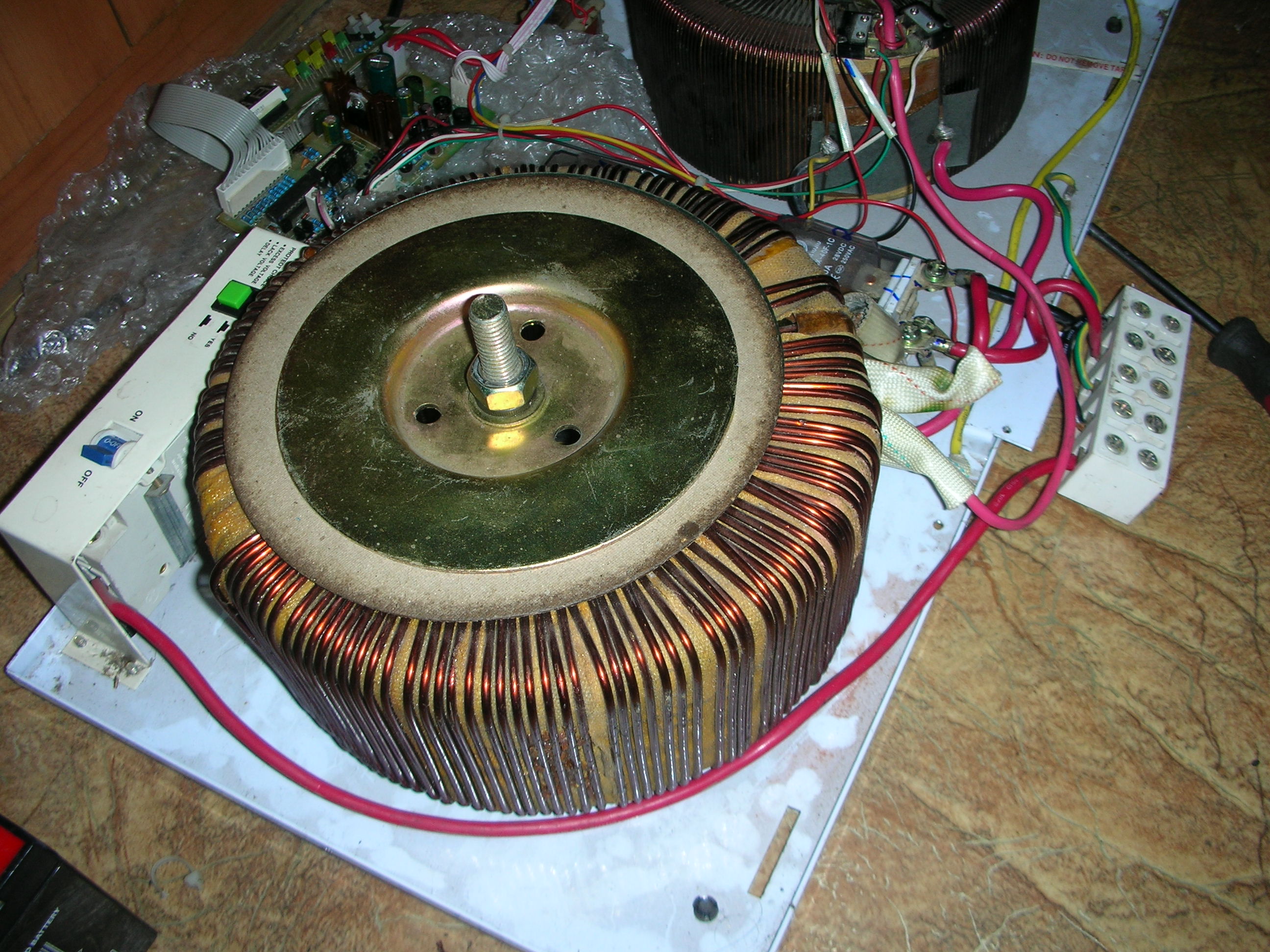

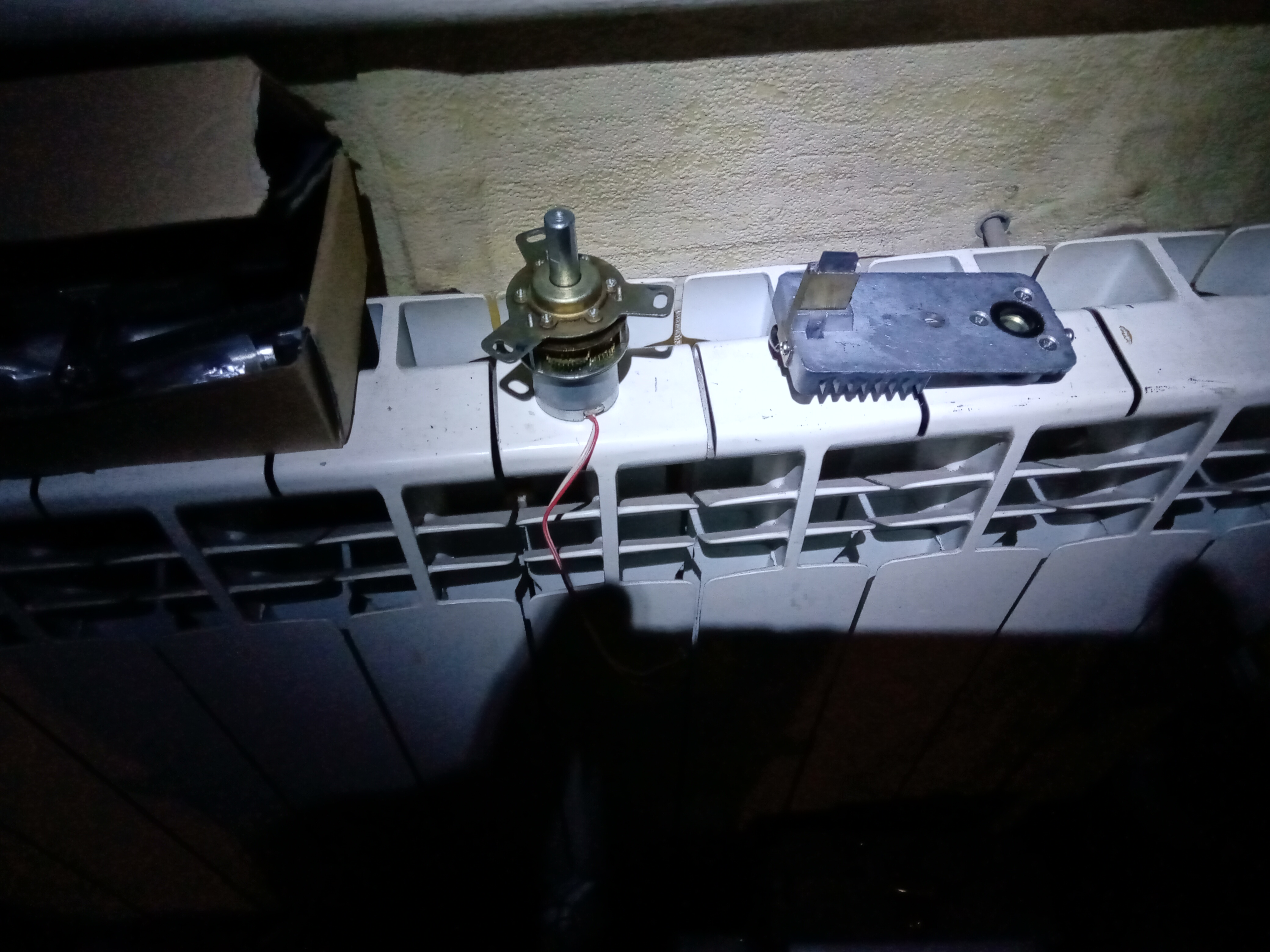

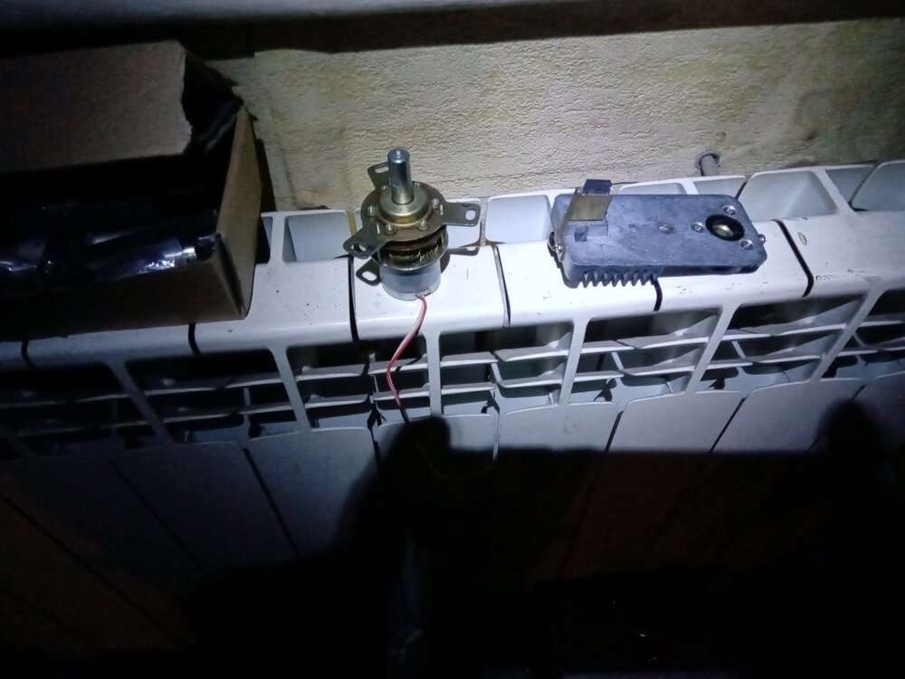

А можно ли приобрести у вас центральный вал редуктора с шестерней на 25 зубъев? Этот редуктор в одном и том-же месте подклинивает при вращении щеточного узла рукой. Разобрал редуктор, два-три зуба скошены в один бок, остальные ровные. Чуть подправил алмазным надфилем стало немного лучше, но все равно закусывает в одном и том-же месте. Долго он не протянет! У меня есть новый редуктор, но он не подходит. Он закрытого типа и больше по диаметру, чем родной. Не становится по внутреннему диаметру ЛАТРа. А родной открытого типа, все шестерни видно и он меньшего диаметра. Двигатель в порядке и все шестерни тоже, кроме той, что на главном валу стоит.
А можно ли приобрести у вас центральный вал редуктора с шестерней на 25 зубъев? ...
... А родной открытого типа, все шестерни видно и он меньшего диаметра. Двигатель в порядке и все шестерни тоже, кроме той, что на главном валу стоит.
Треба фото і розміри в міліметрах.
Фото редуктора? Вот фото.....диаметр 42мм. А у нового, закрытого типа, 53мм.
Змінено користувачем diod
Да он уже установлен на свое место! Это я раньше фото делал. Потом зубья подправил, собрал и на место поставил. Закусывание чувствуется только рукой когда поворачиваешь за щеточный узел. А когда напряжение на двигатель подаю, то жужжит нормально в обе стороны. Я еще кое что сделал......Размышлял так....раз в одном только месте клинит и только 2-3 зуба изношены(а по большому счету только один более менее сильно был съеден и загнут в бок), значит чаще всего двигатель туда-сюда дергает именно в этом месте. Я просто чтобы как-то сместить этот дефектный участок на шестерне от участка расположения щеточного узла(где чаще всего двигатель дергает туда-сюда), взял и перевернул щеточный узел на 180 градусов относительно центрального вала. Теперь именно в том месте где раньше закусывало уже не закусывает, а чуть подклинивает уже на диаметрально противоположной стороне ЛАТРа.
Добавлено через 5 минут
Может еще какое-то время и поработает нормально! Вот бы еще запустить его, чтобы в режиме стабилизации стал работать! Будем дальше копать. Может там еще где какой касяк предшествующих мастеров обнаружится.
Бушный пойдет ? Подарок , то есть даром
Да конечно пойдет! Если подойдет, то какая разница, б-у или не б-у. Лишь бы шестерня такая-же была, я если что аккуратно спрессую старую и поставлю бэушную, но с нормальным зубом.

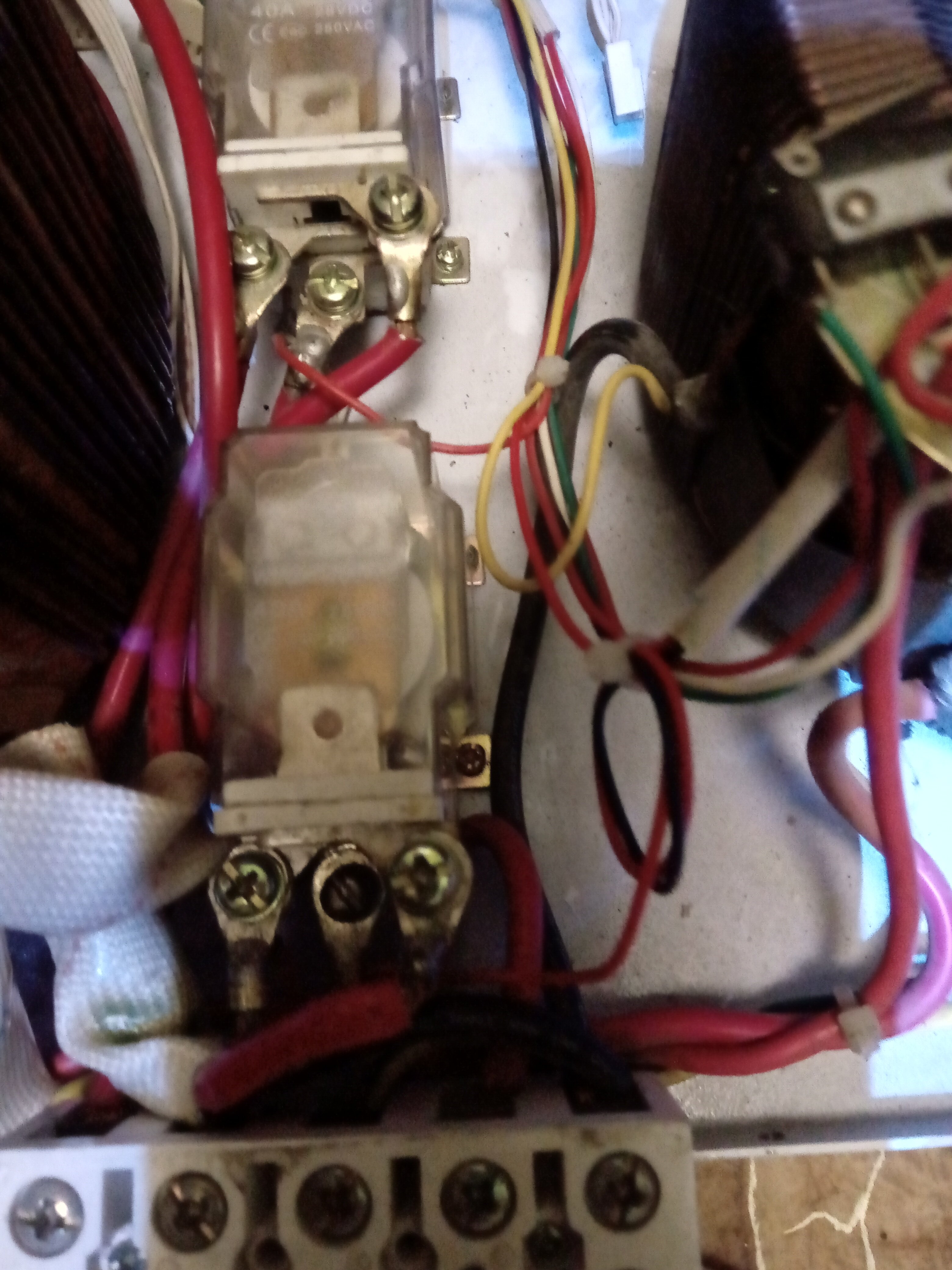

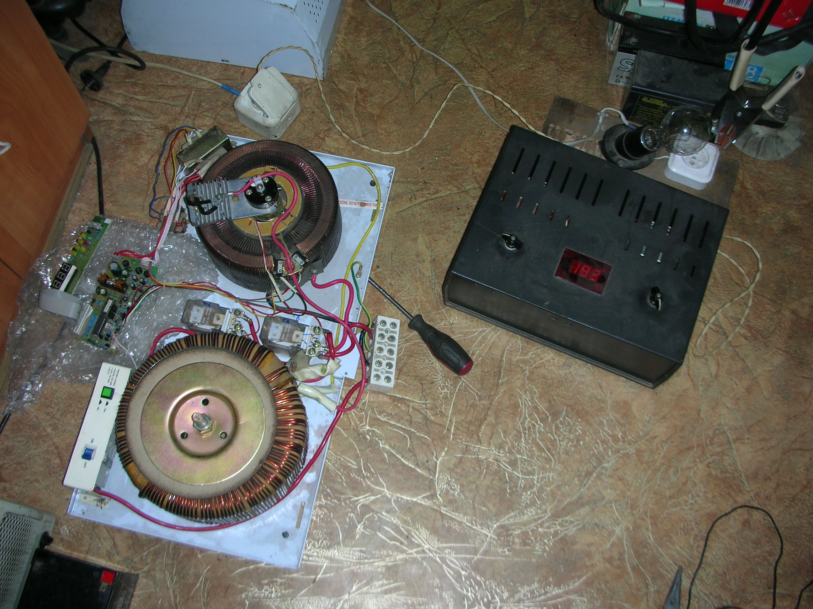

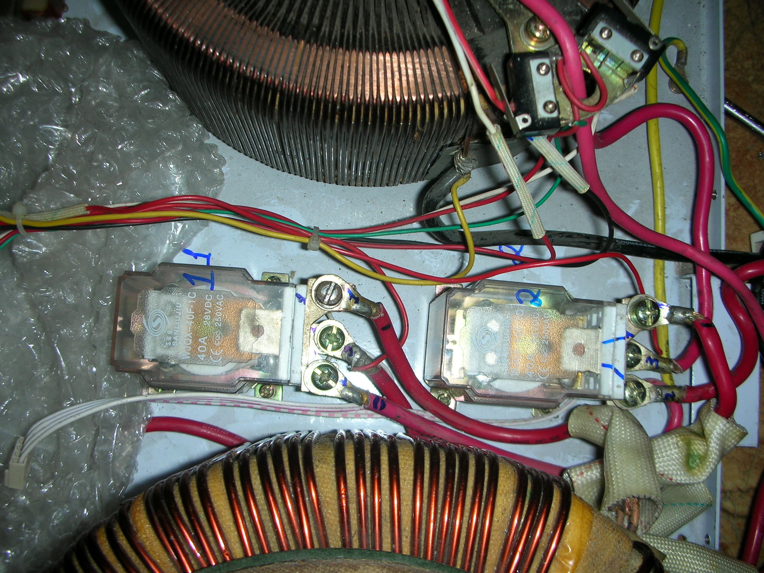

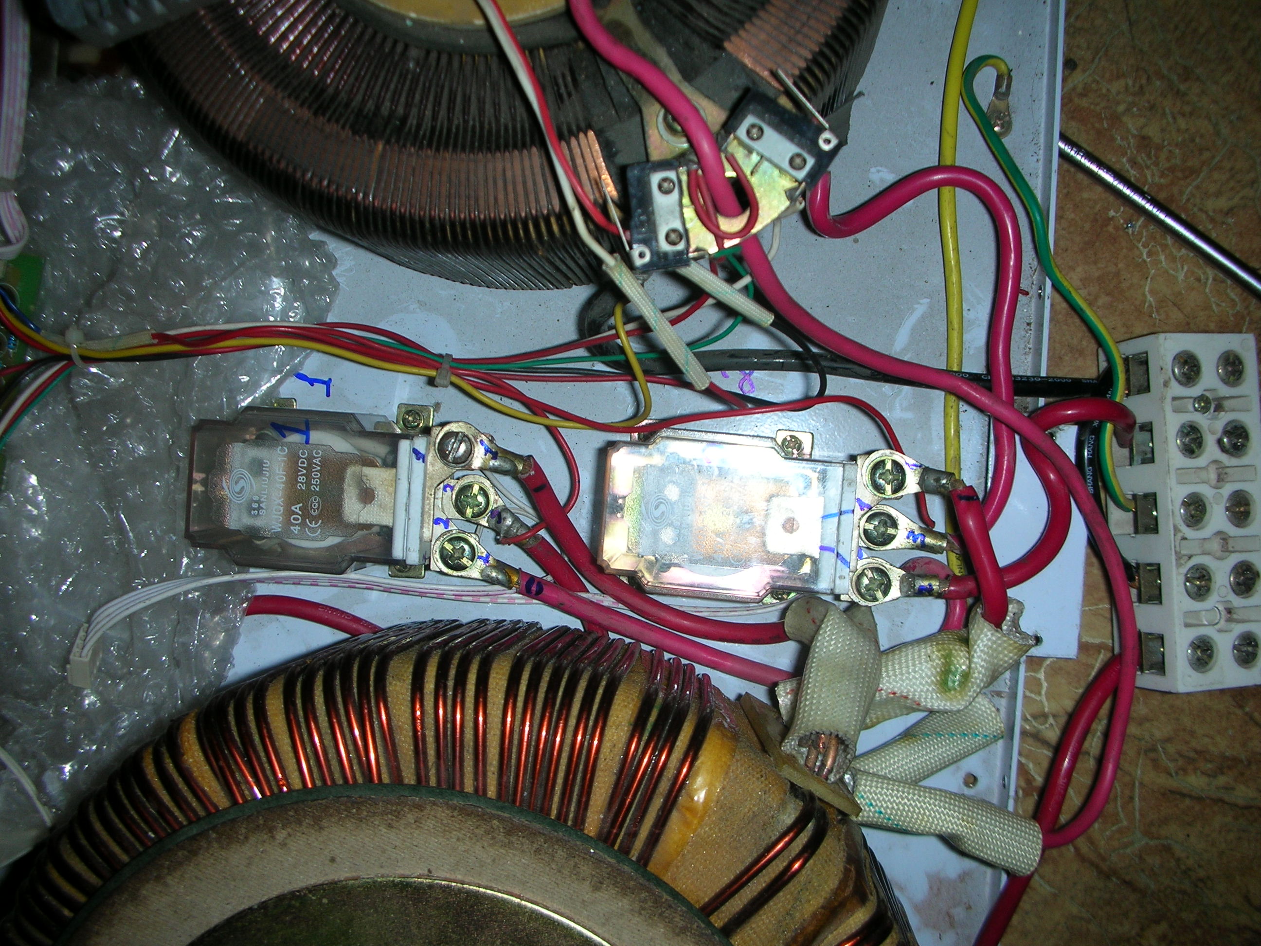

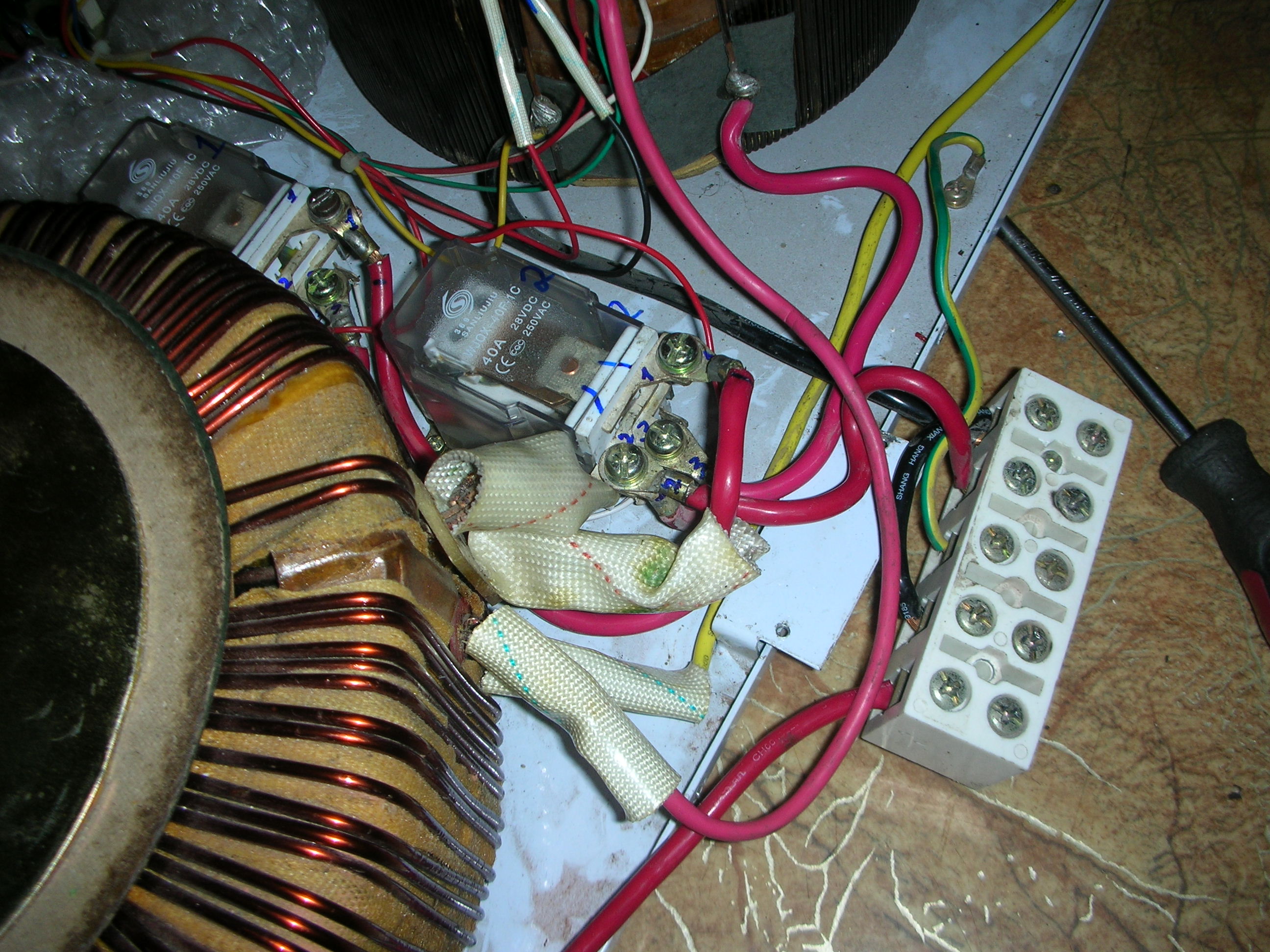

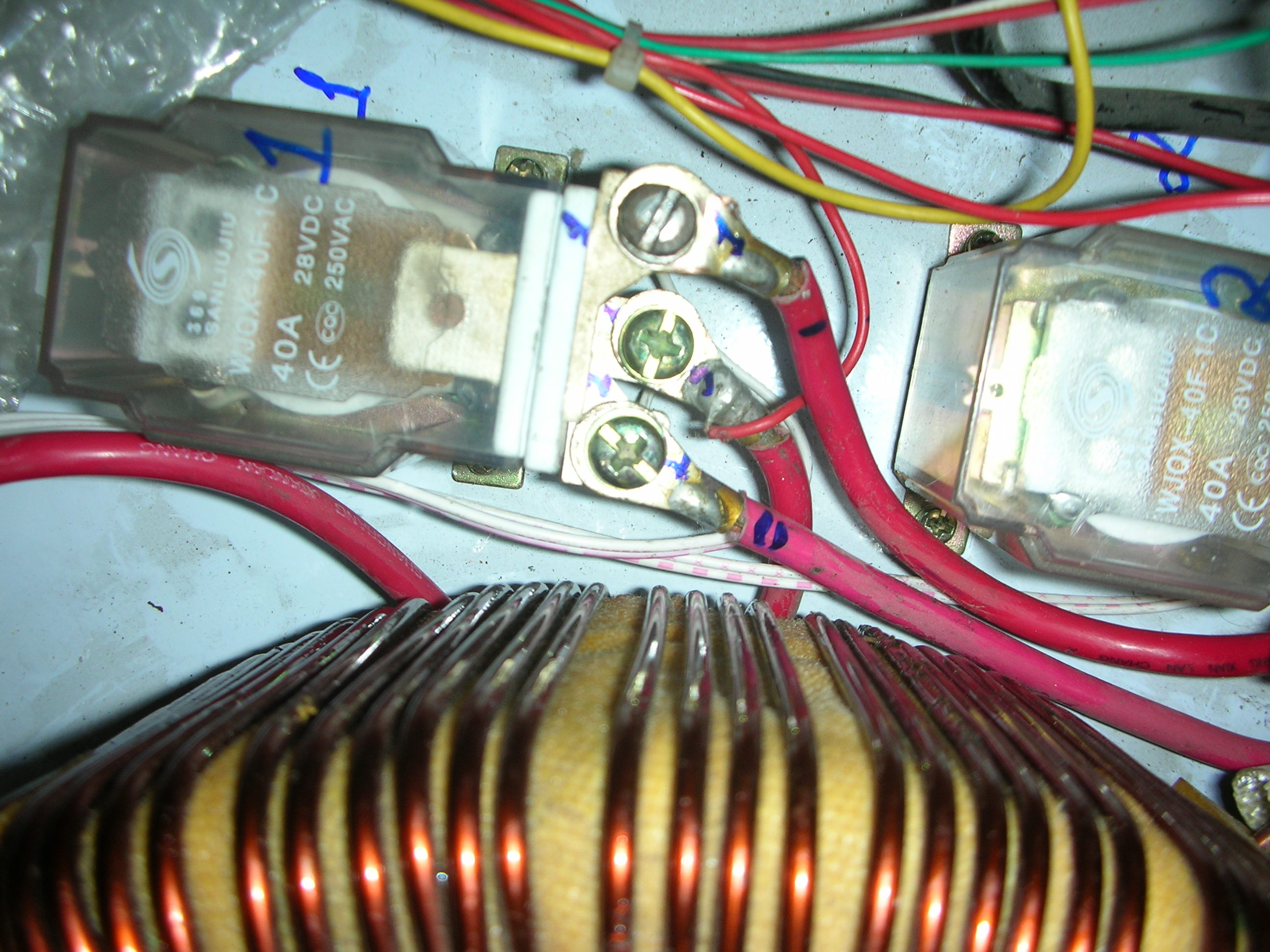

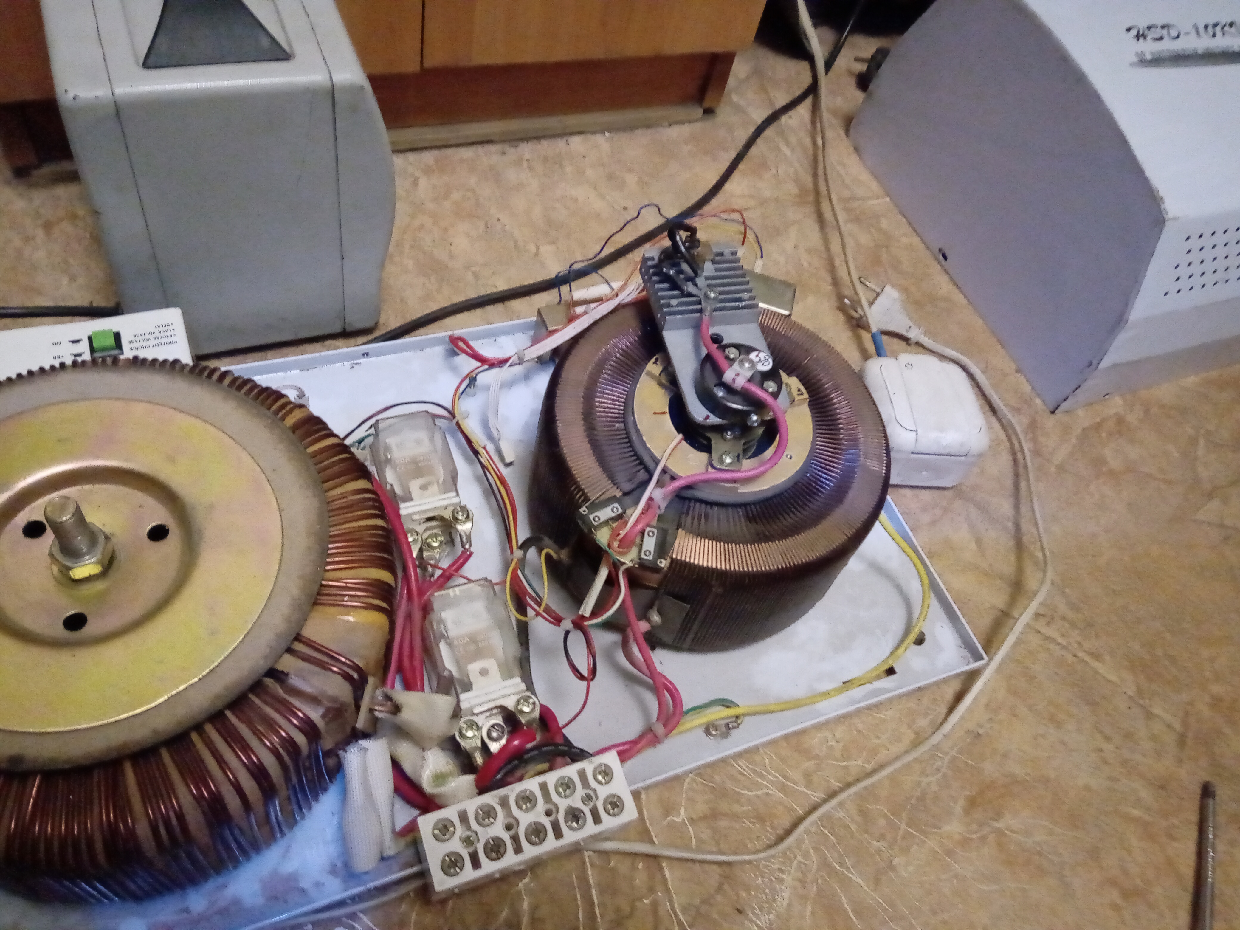

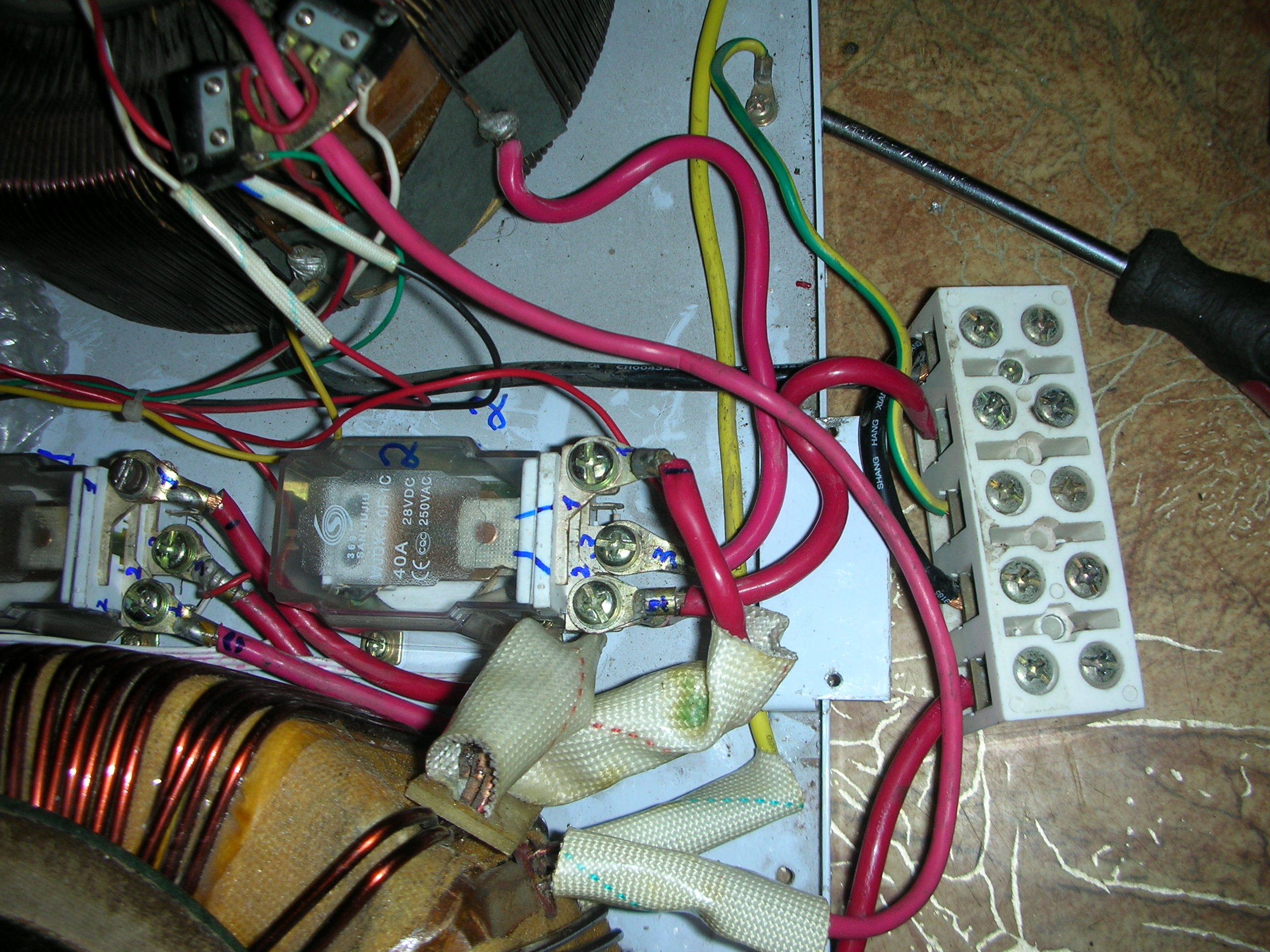

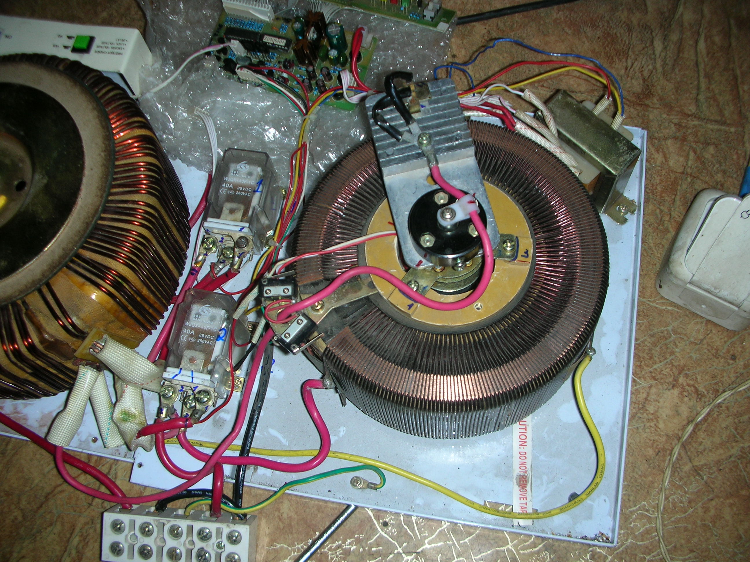

Вот, раскрутил, навел порядок в проводах, чтобы можно было что-то рассмотреть и сфоткал. Ну мне все таки кажется, что перепутаны какие-то провода на реле! Может на свежий глаз быстрее определится, что именно не так!? После отсчета времени в режиме стабилизации первое реле не включается, а второе включается. На самом ЛАТРе фазы нет нигде вообще. То есть на нем нет напряжения ни на одном из его выводов!
:rolleyes: а що ? Запчасти добротние ! ...:rolleyes:

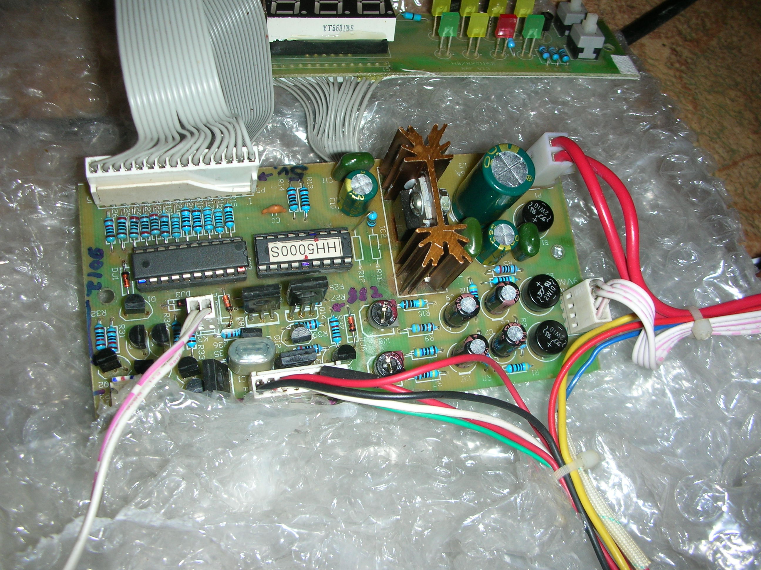

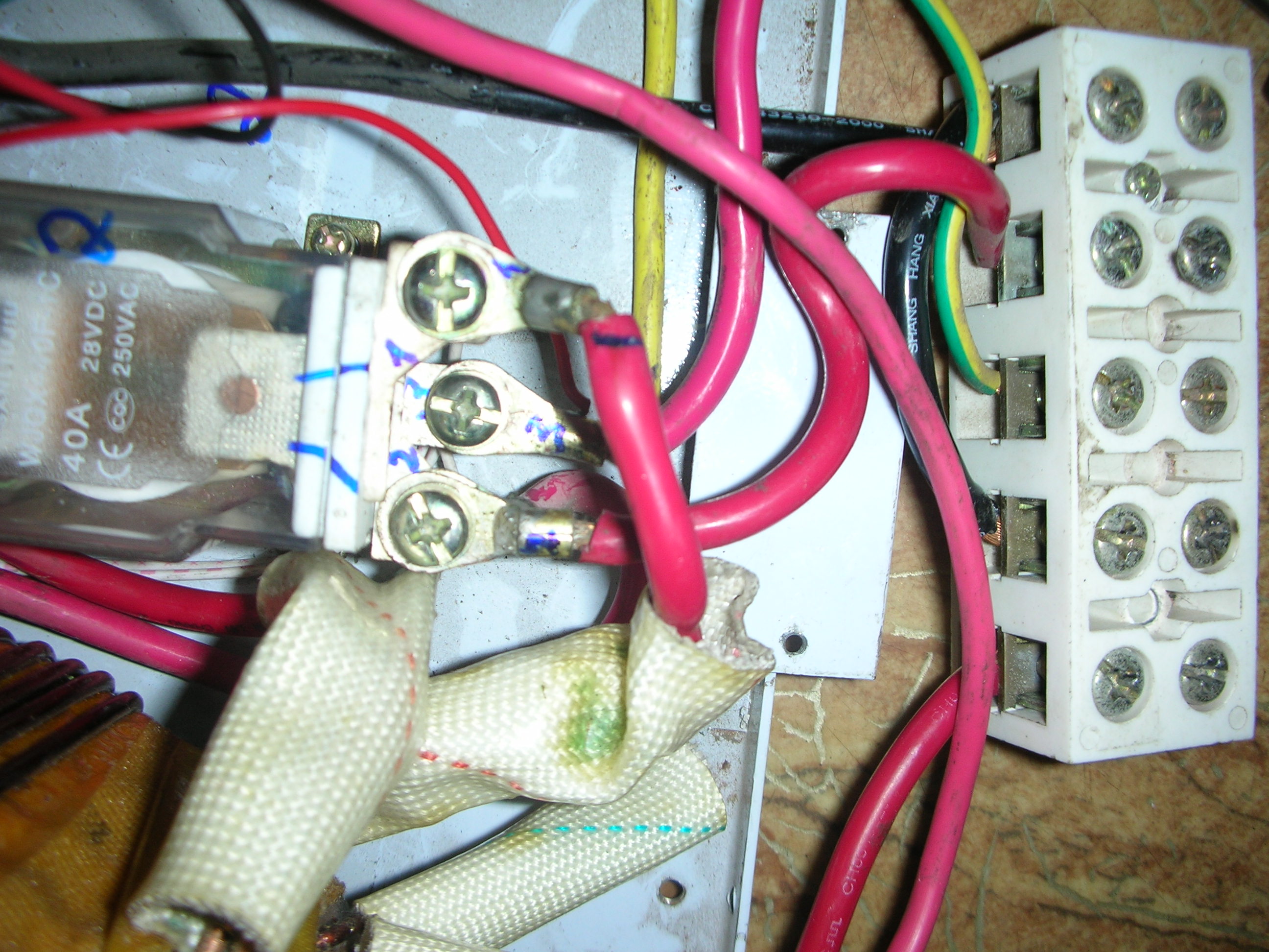

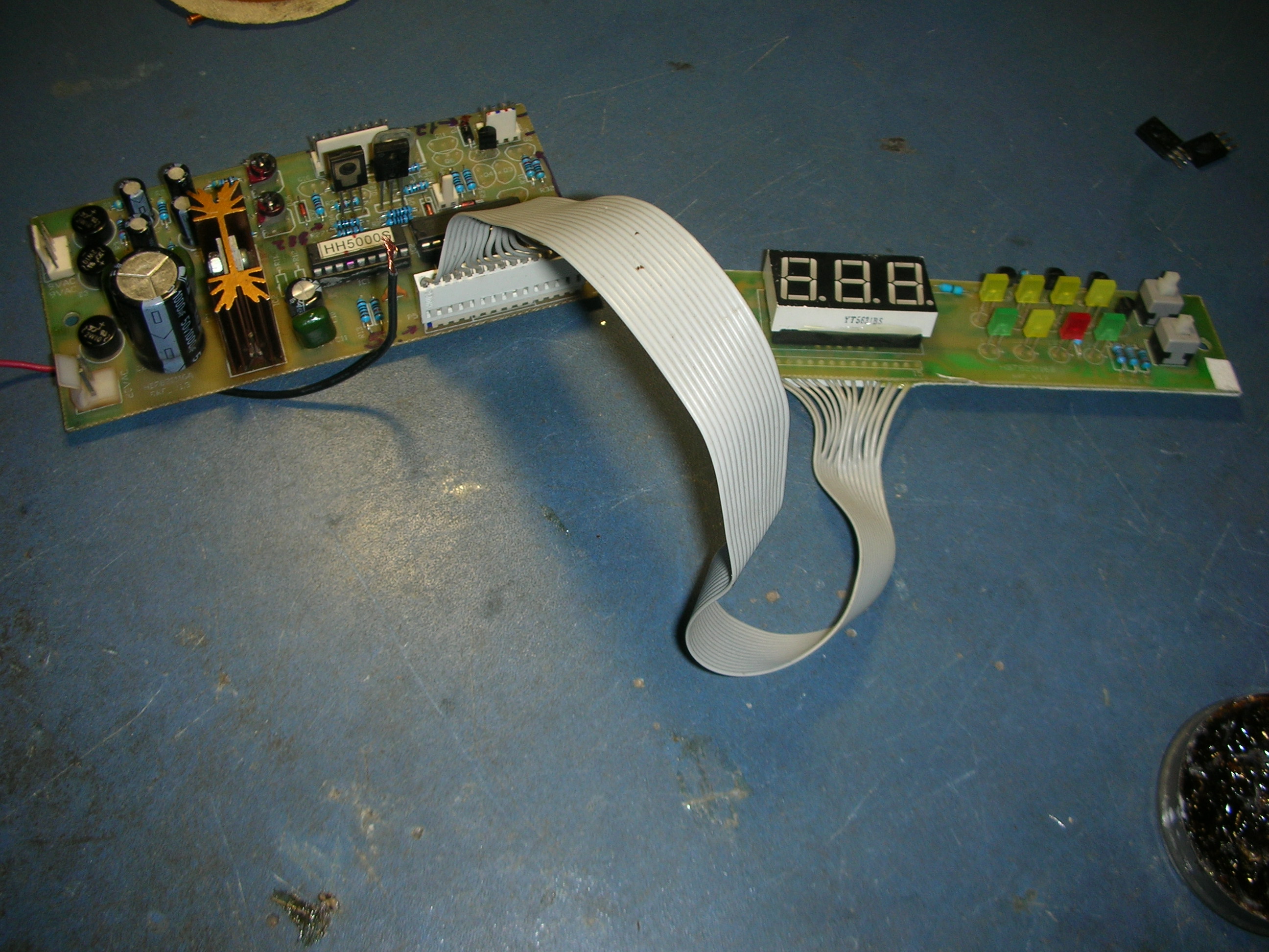

Электролиты все я заменил. Два маленьких "плыли" 33мкф. 50в. и самый большой на 1000мкф. 50в. Транзисторы управления двигателем стояли КТ817, заменил на 882. Вот как плата изначально выглядела. Транзисторы тут уже поменяны, а конденсаторы еще не менял. Еще поставлю нормальный черненый радиатор на КРЕНки и разберусь с коммутацией. Мастера предыдущие видать что-то где-то накосячили! На первом от клеммной колодки реле винт на среднем контакте не родной! С прямым шлицем и старый, темного цвета. Значит провода от реле откручивали. А проводка и контакты нигде и ничем небыли помечены! Это я уже по привычке все понамечал. Возможно и провода могли перепутать при подключении. А винтик наверное родной затеряли и поставили первый попавшийся под руку. На фото выше старый винт стоит уже на первом реле, на правом выводе. Это я уже реле снимал для осмотра контактов и поставил его уже на первое реле. Будем искать!
