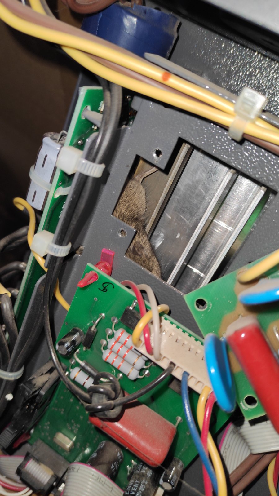

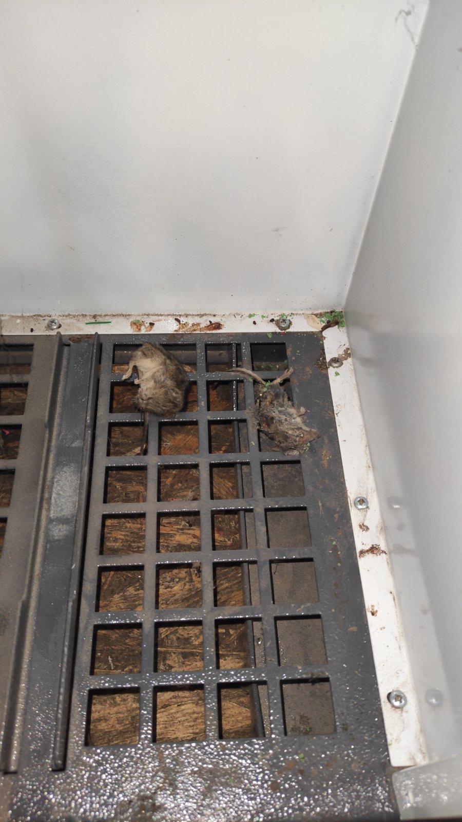

Сперва я охренел , когда увидел живую мышь в бетонной клетке на 6м этаже.
Беженцы были нещадно отловлены , а сетка вытяжки заменена на металлическую.

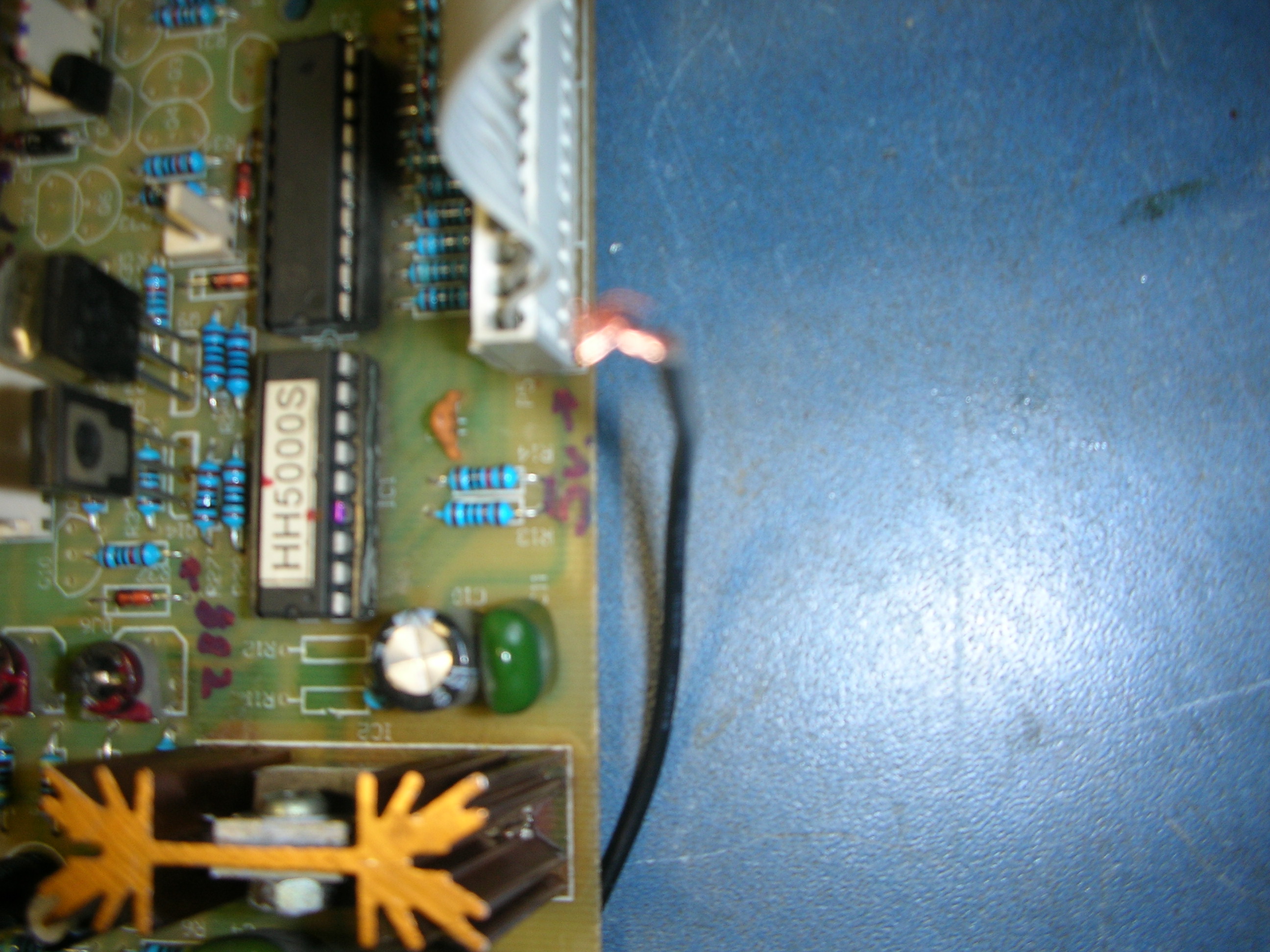

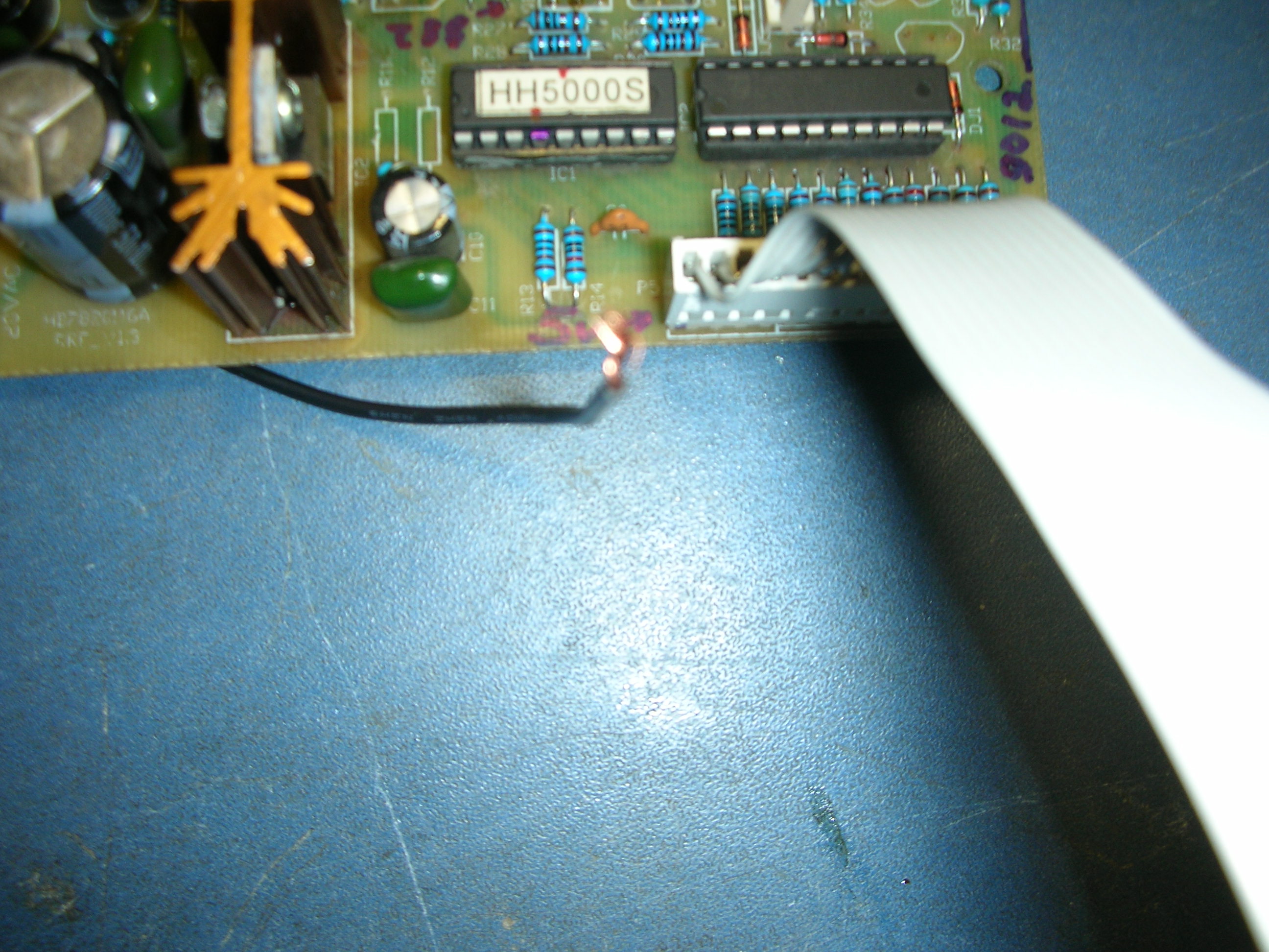

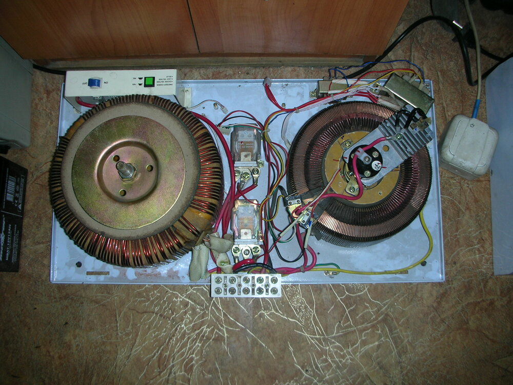

Здравствуйте! Кто сталкивался с ремонтом такого стабилизатора? Принесли с дефектом - не работает и транзисторы в пакетике. Кто-то уже похозяйничал. Сейчас все транзисторы запаял, поменял стоящие КТ817 на родные 882. Включается, двигатель отрабатывает, идет отсчет времени, щелкает реле, а на выходе ноль! Переключаешь на транзит, напряжение на выходе есть. Почему может не работать в режиме стабилизации? Спасибо!
Транзит это коммутация в обход.
А если двигло отрабатывает и даже реле клацает, то возможно самт контакты реле недорабатывают.Проверьте его
А почему у него два "бублика"? Ну с сервоприводом то понятно, а другой мощный какую роль играет? И есть ли у вас прошитые мс на такой стаб? Или вы с таким сами еще не сталкивались!? Спасибо!
