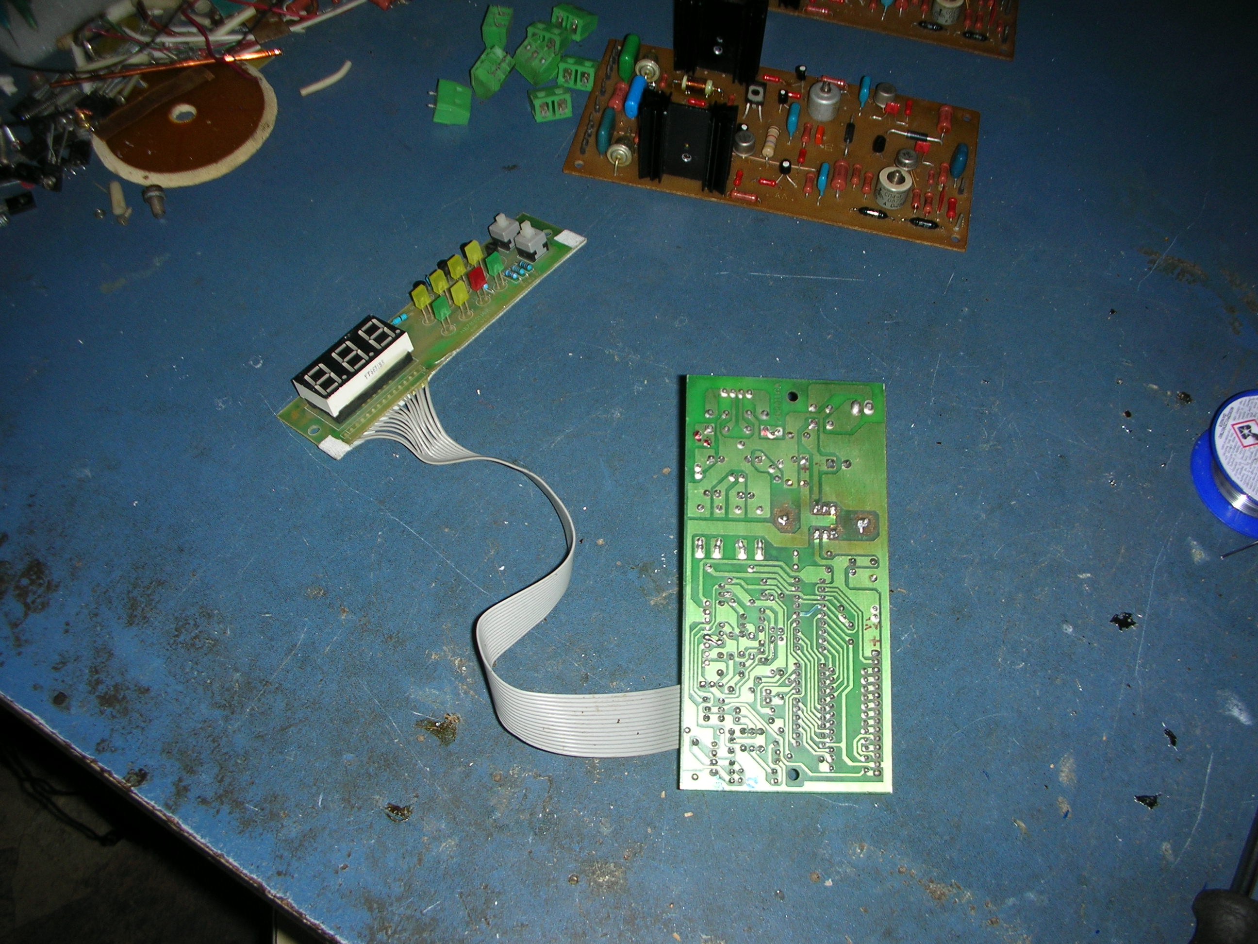

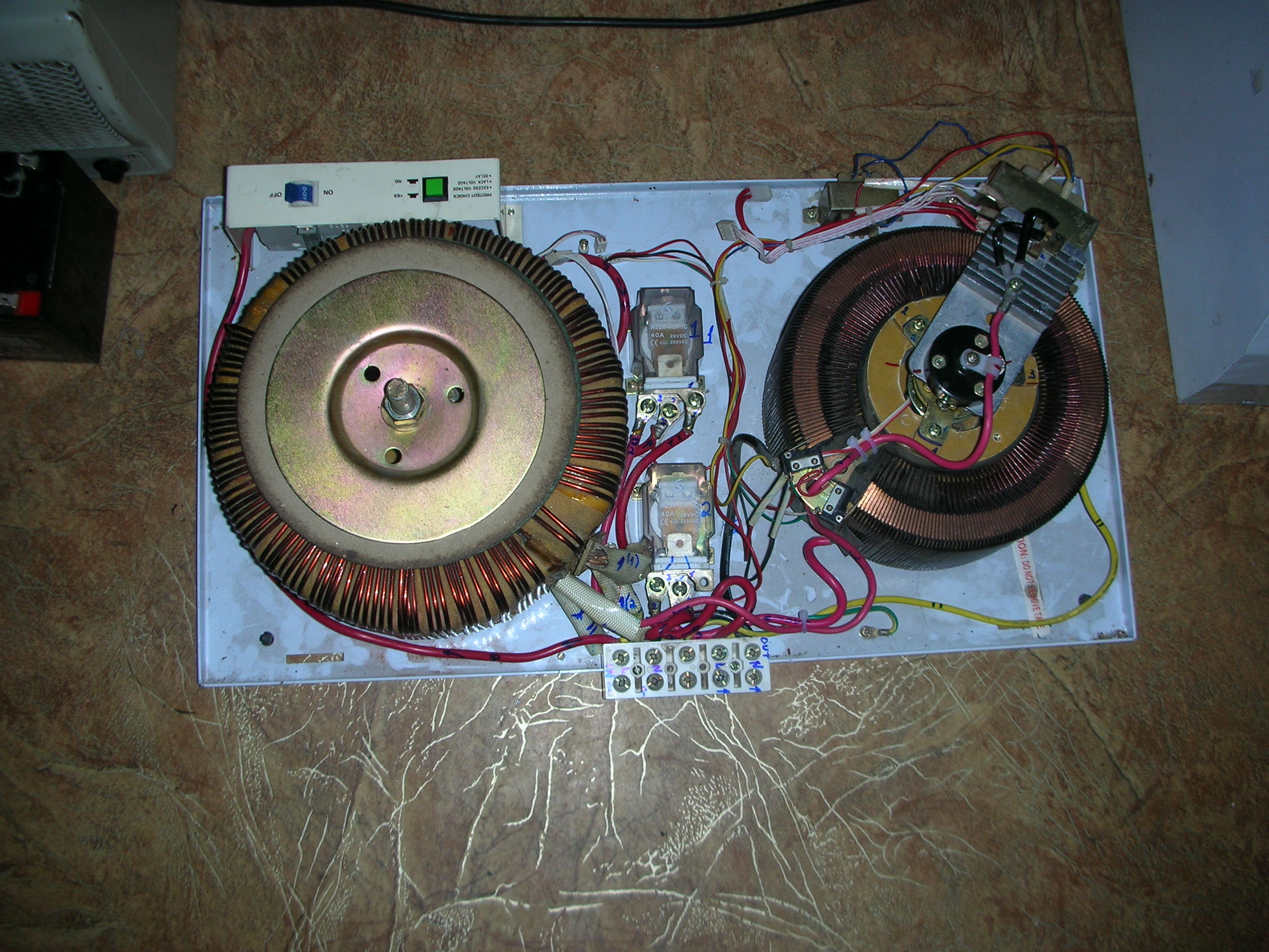

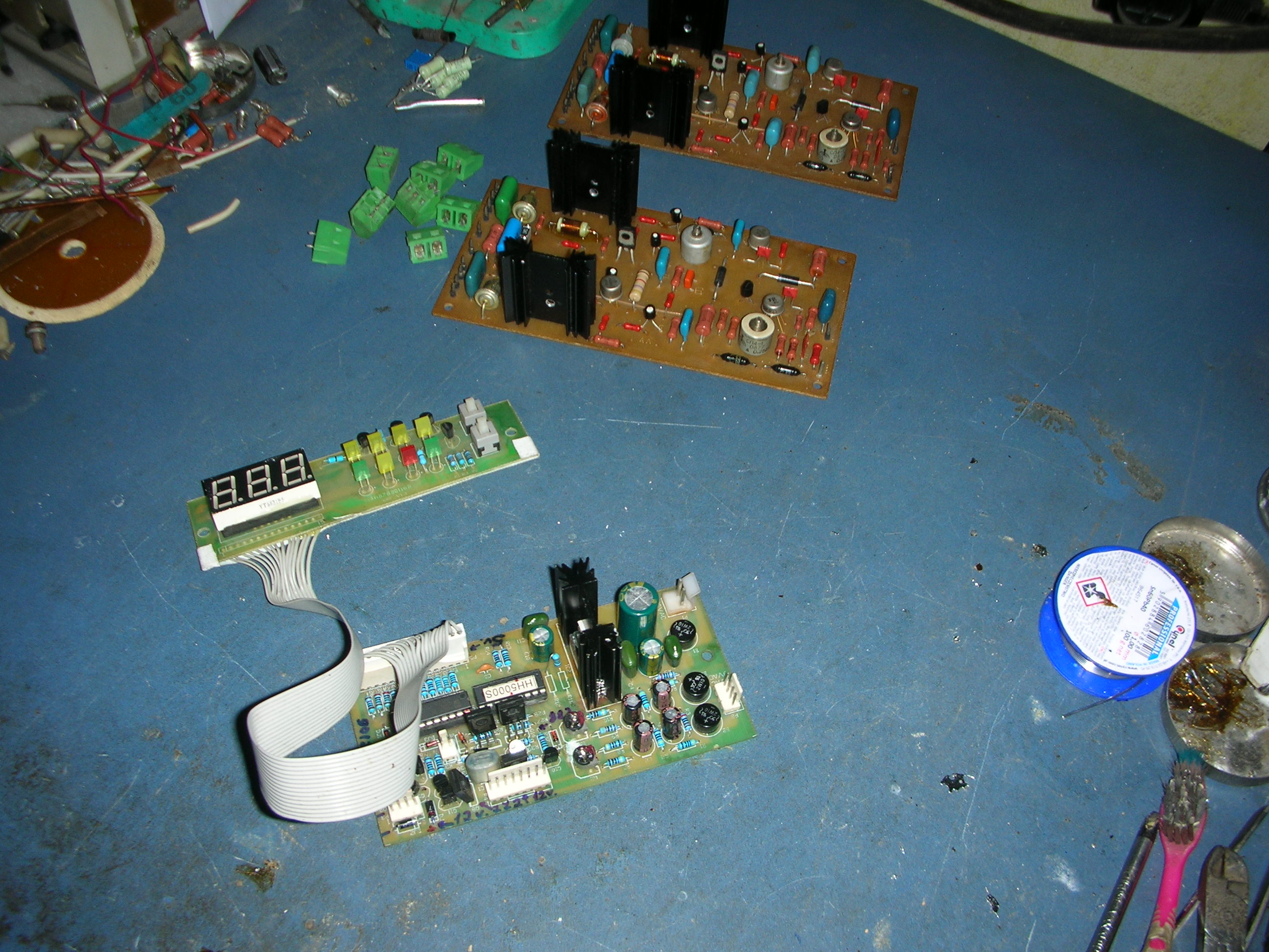

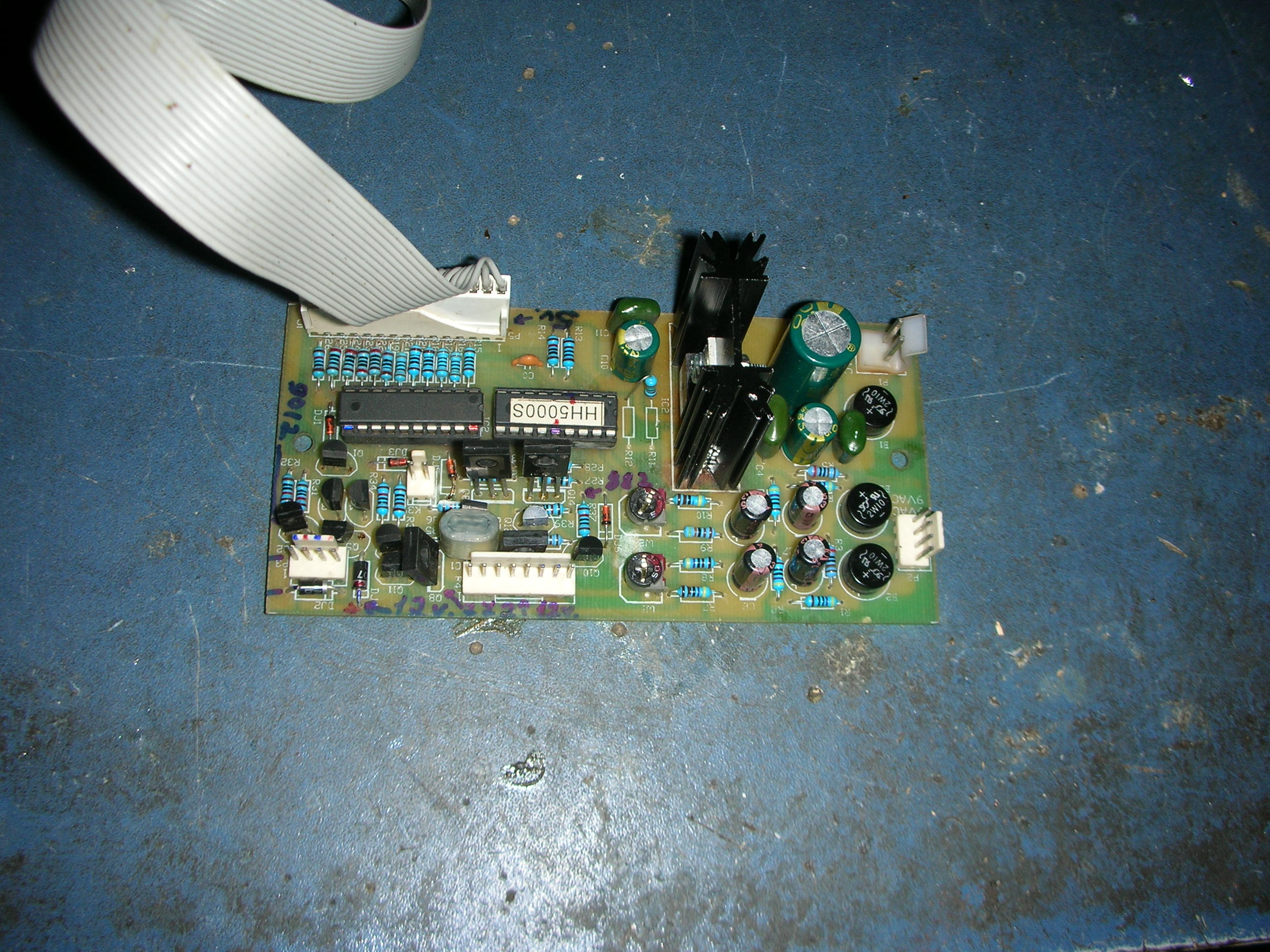

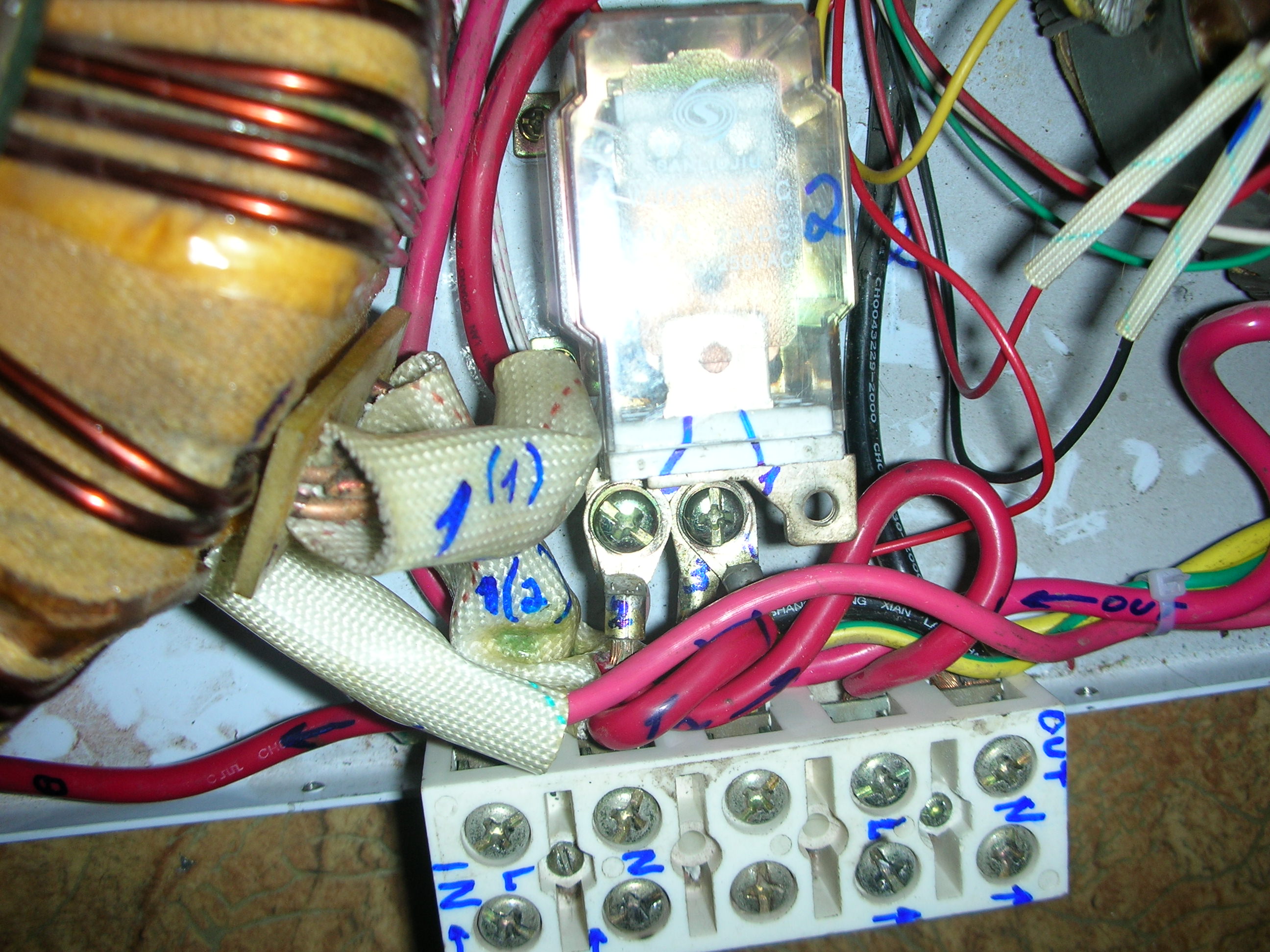

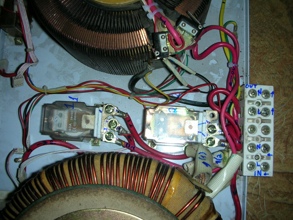

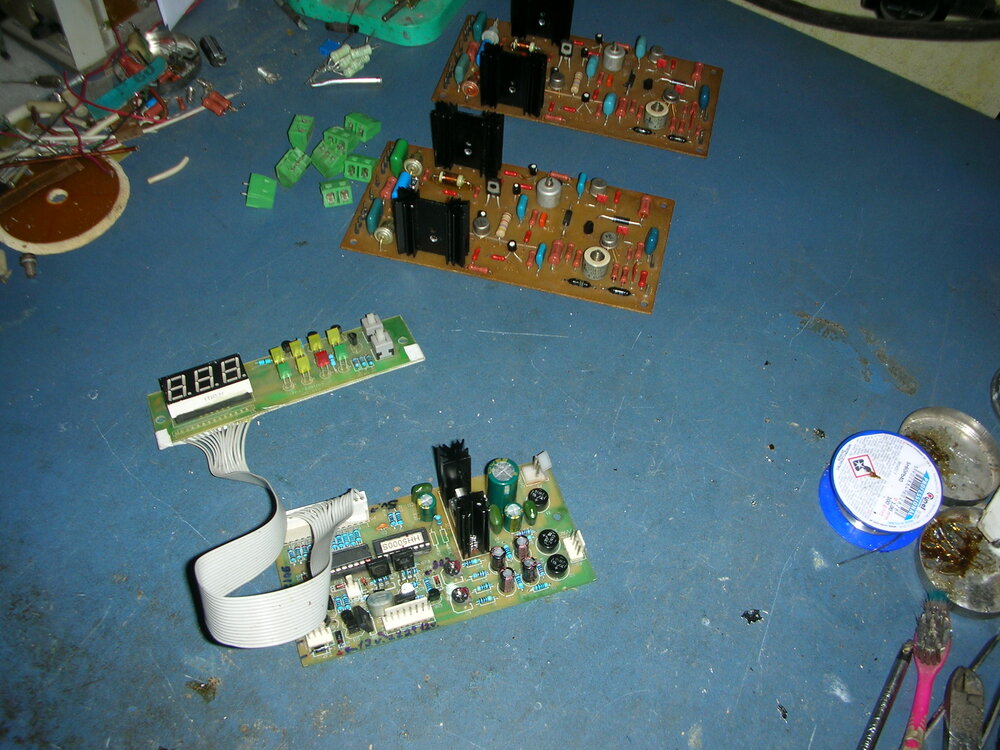

Заменил радиатор на более лучший, так как родной очень сильно нагревался при работе. Со стороны дорожек видно, что даже плата потемнела под радиатором. Ну и паялись оба мс. стабилизатора не аккуратно предшественниками по ремонту, пришлось навести порядок. Все уже работает как положено, вчера утром запустил. А помог в ремонте именно не родной винт на первом реле. Я думал что его утеряли и поставили другой, но после некоторого анализа по работе схемы оказалось...... !!! что этот шестой (на каждом реле по три винта) винт никто не терял:lol:, а его вообще не должно там быть! Я вот только поражаюсь тем предшественникам, которые даже не смогли запомнить(записать, пометить маркером, сфоткать) что и где было, какие провода и куда были прикручены!?! Как так можно ремонтировать вообще??? Тем более хозяин сказал, что два молодых парня смотрели.....неужели в таком возрасте уже амнезия!? Короче верхнего провода(правого) на первом от клемника реле вообще не должно там быть! Тот контакт реле не использовался изначально. Я его перекинул на нижнюю клемму этого-же реле и все заработало! И стабилизация и транзит теперь работают как положено. Подстроечником чуть подкорректировал напряжение на соответствие показаниям и вторым подстроечником настроил показания светодиодного индикатора. Теперь осталось дело за редуктором и можно будет обрадовать хозяина. Защита от превышения только какая-то тормознутая! Даю на вход выше 280 вольт, защита секунд 5 думает, а потом отключает выход и на дисплее пишет ошибку. Наверное это ее нормальный режим работы, так как при таком входном напряжении напряжение на выходе до отключения не превышает 250 вольт. Всем спасибо!!! Вот так должно было быть.....фото....

Я до сих пор понять не могу, как можно было не запомнить при снятии или отсоединении проводов от реле, что на верхнем правом контакте не было провода!?! Такое впечатление, что разбирал один, а собирал другой "мастер"!:lol: А я ...."все мозги разбил на части, все извилины заплел".....В.С. Высоцкий. Если бы там стоял такой-же родной винт, то долго бы я искал причину! Винт дал подсказку. Сначала думал утеряли и поставили другой. А потом вдруг подумалось, а если не утеряли, если его вообще не было! А раз не было, значит на каком то контакте реле должно быть два провода. На среднем уже было два, а на нижнем и верхнем по одному. Ну и после долгих раздумий и вопросов самому себе, как это может быть, была зарисована схема возможной коммутации. Вот так и был проложен путь к успеху. Всем счастья, здоровья, мира и добра!!!
