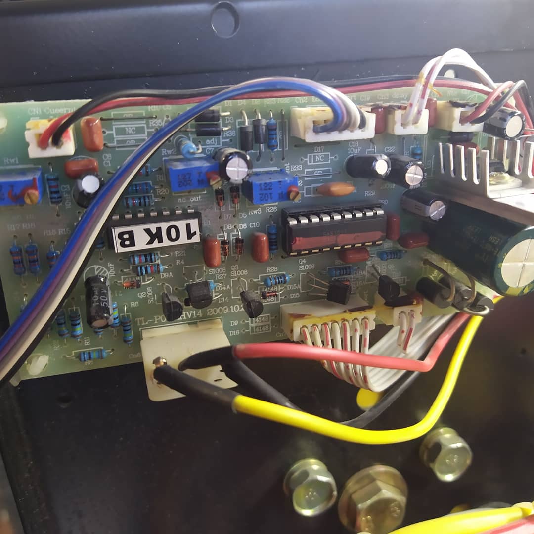

В старой плате последовательно с реле стояли резисторы 20 Ом (коллектор-резистор-реле).
Нужно-ли их ставить? В новой плате их нет.
Или стОит померять напряжение на включенном реле и тогда принять решение. Если оно больше 12-14 вольт, поставить резисторы?
На новой плате 5к - другие реле , мощнее там нужно тошда и питание , и транзисторы управления менять
Это все сделал и поменял: реле с платы выпаял, диоды входные поменял, транзисторы поменял, емкость по входу добавил.
Остался вопрос с резисторами.
Соберу, запущу, измерю напряжение на реле.

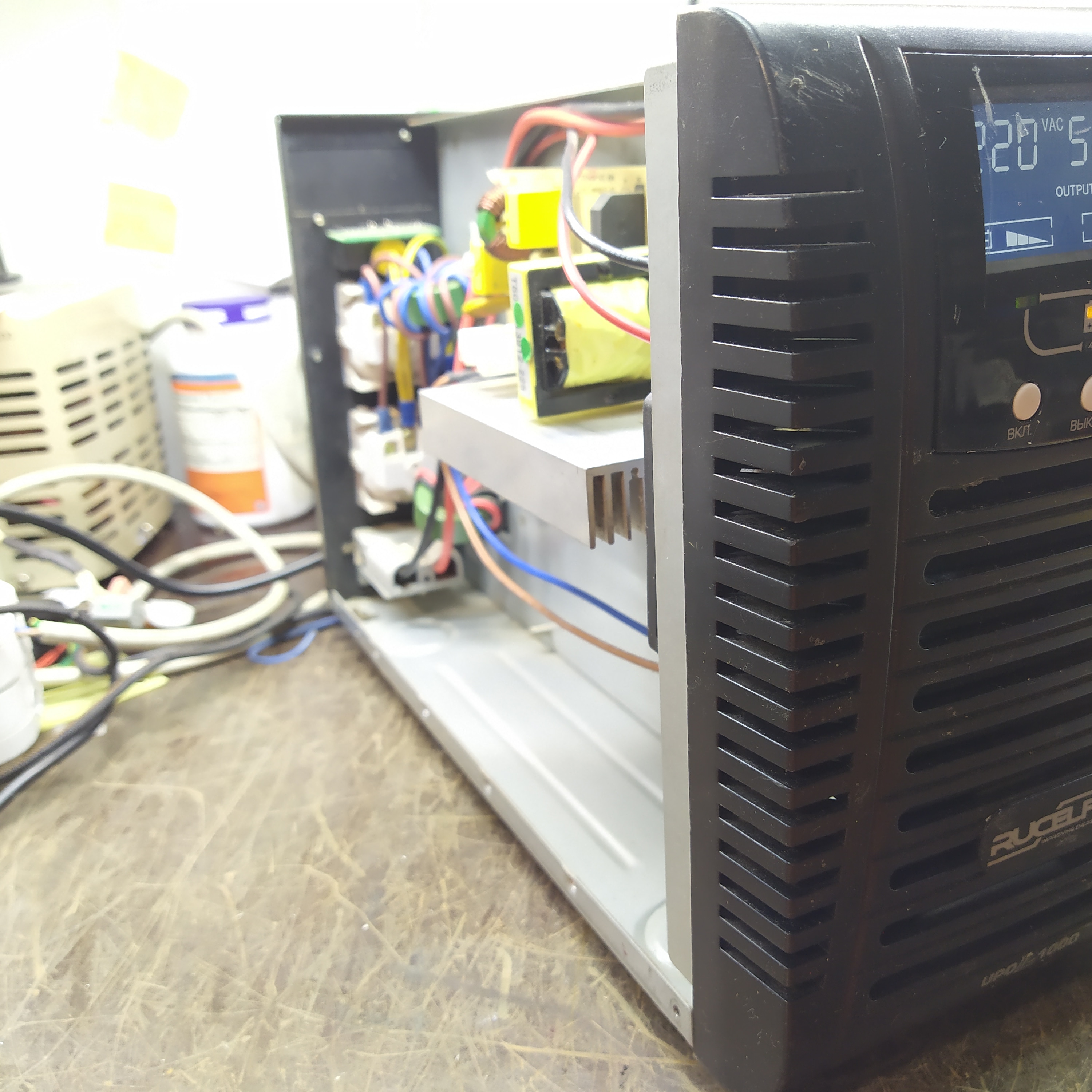

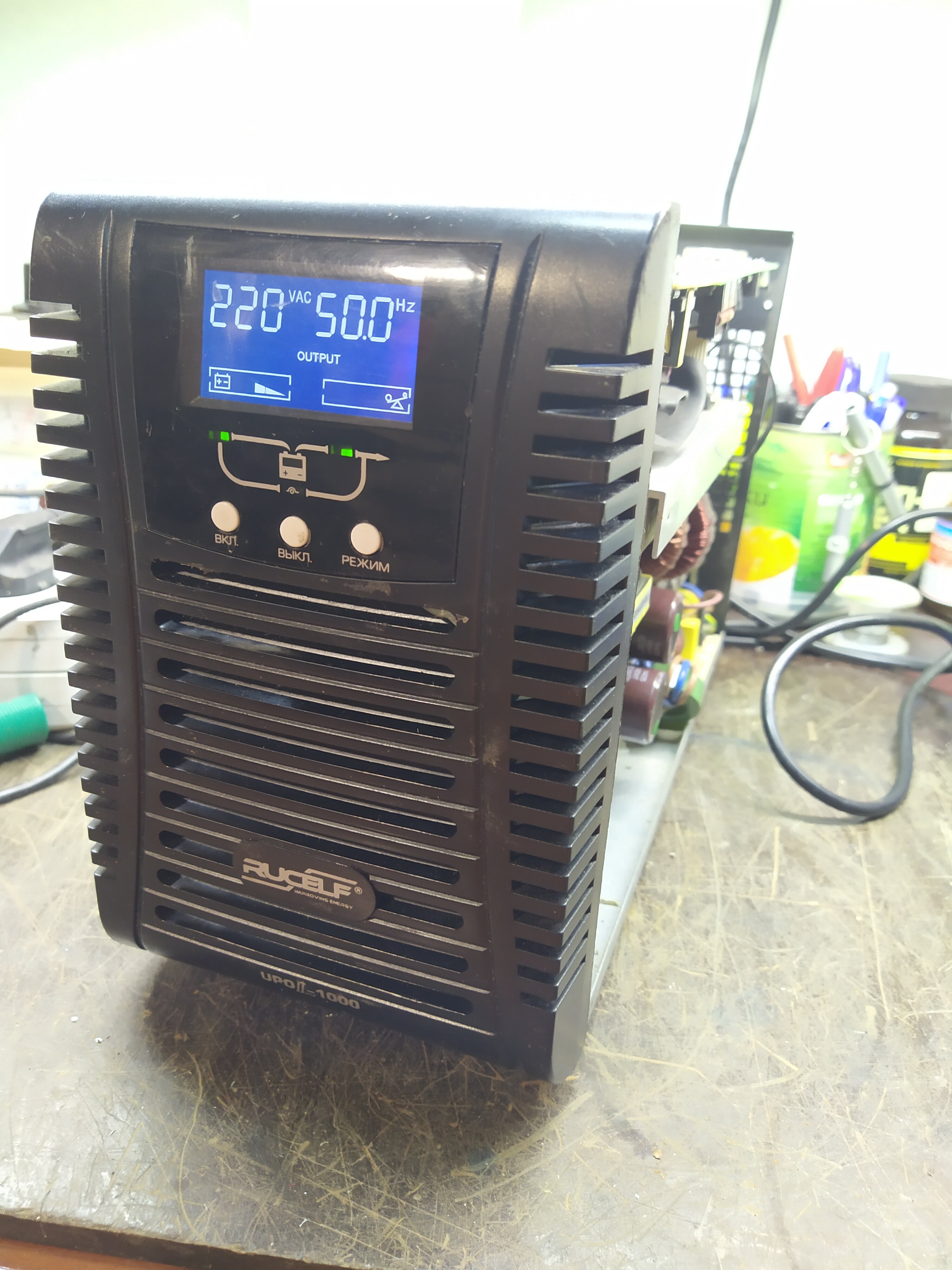

Ремонт ИБП Rucelf UPO-1000-36 EL
Наш СЦ является официальным партнером ООО Кодис , и выполняет ремонты продукции тм Rucelf по всей Украине.
В наличии запчасти на стабилизаторы напряжения - платы , дисплеи , сервомоторы , силовые реле ...
#Rucelf

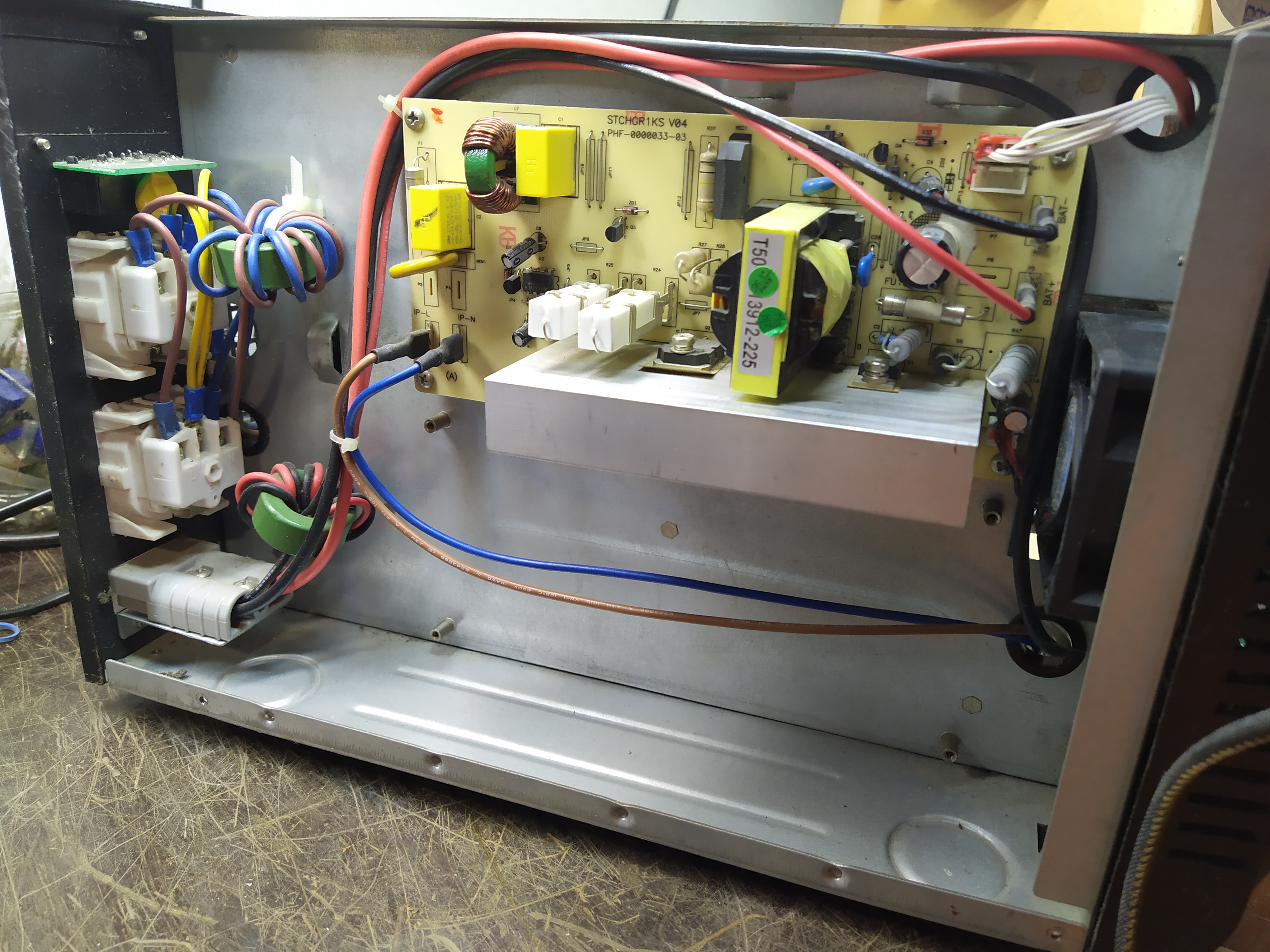

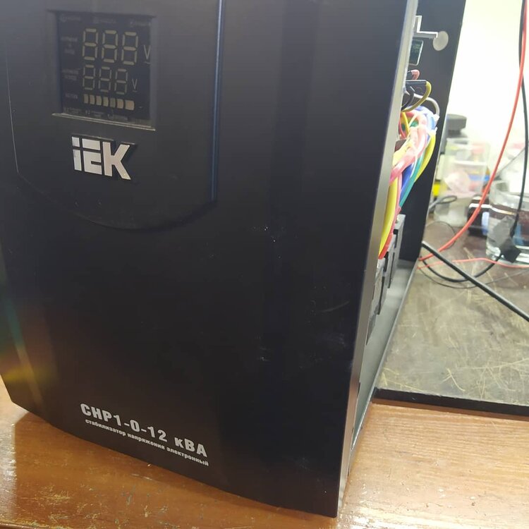

Быстрый ремонт стабилизатора ИЭК , дольше только раскручивать-скручивать.
Стандартная болячка - перегрев и выход из строя электролита питания.
На кренку 5в приходит порядка 18 - она греется просто ппц.
Костыль - установка дополнительного радиатора
Ну, это, наверное, когда "по гарантии" ?

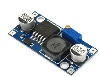

Как "для себя", скорее всего, DC-DC преобразователь поставили бы? :good:
Тут схема отработана годами.
Дешево и сердито.
Не факт что при минимальном входном напряжении этот dc-dc не отвалится по входу.
Есть более элегантные решения в бюджетных китайцах.Тот же Стабик например , или Logicpower .
Но это уже другая история.

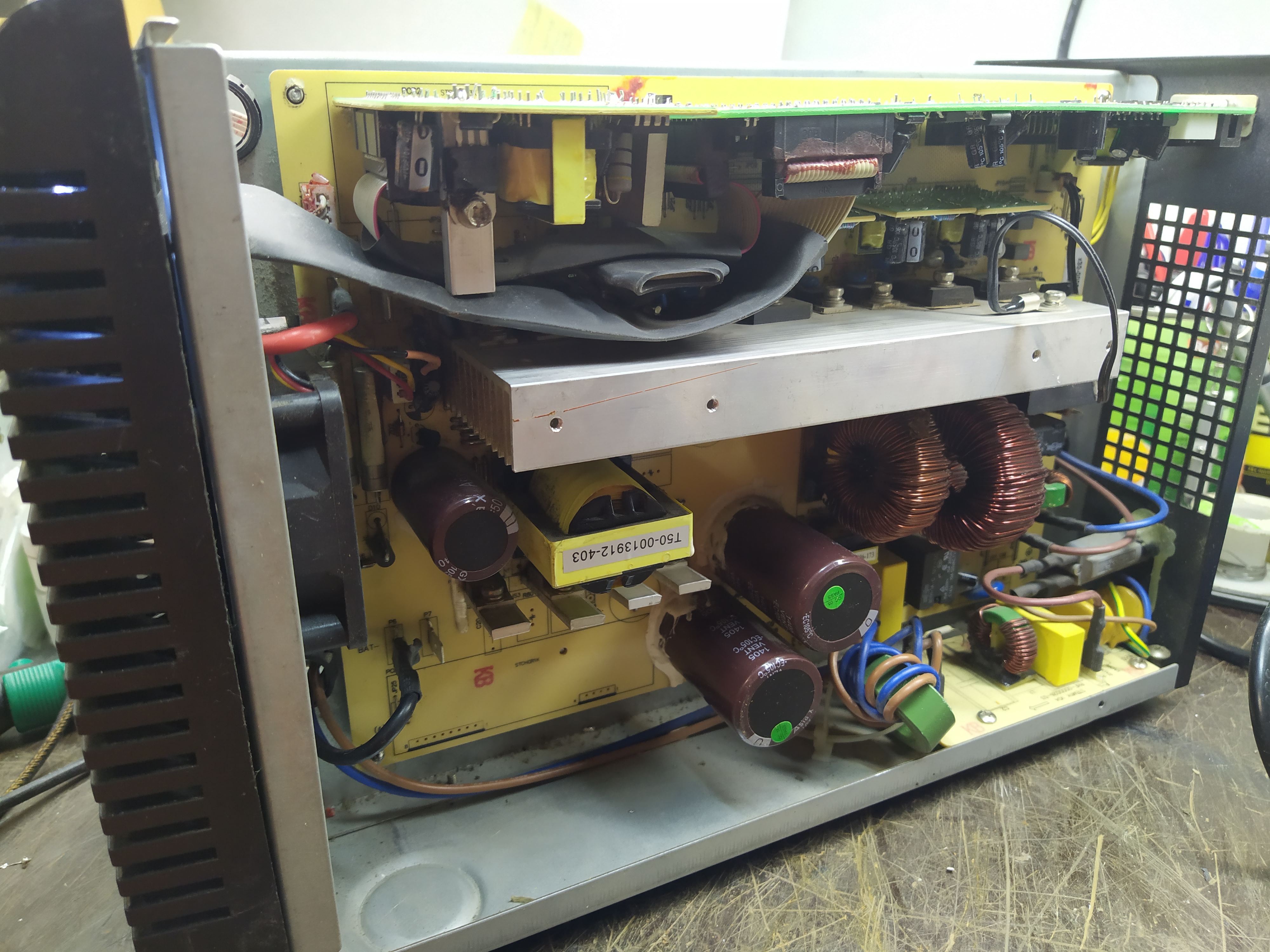

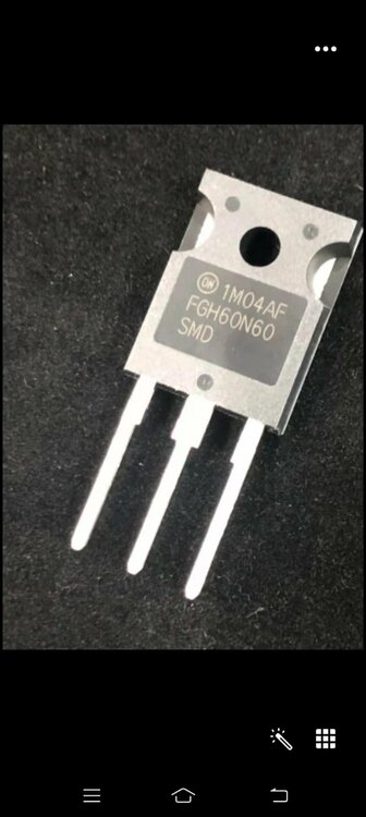

Пришел в ремонт UPS FSP Knight PRO+
Выдает ошибку "03"
При вскрытии нашел сгоревший предохранитель на 15 ампер, диодный мост на 15 ампер и IGBT транзистор Toshiba GT40QR21.
Собственно по нему и вопрос.
Он не особо популярен. Можно найти за ~200 грн.
Но есть более дешевый и популярный вариант: FGA25N120ANTDTU
У некоторых написан как альтернативная замена.
Никто не пересекался с такой заменой?

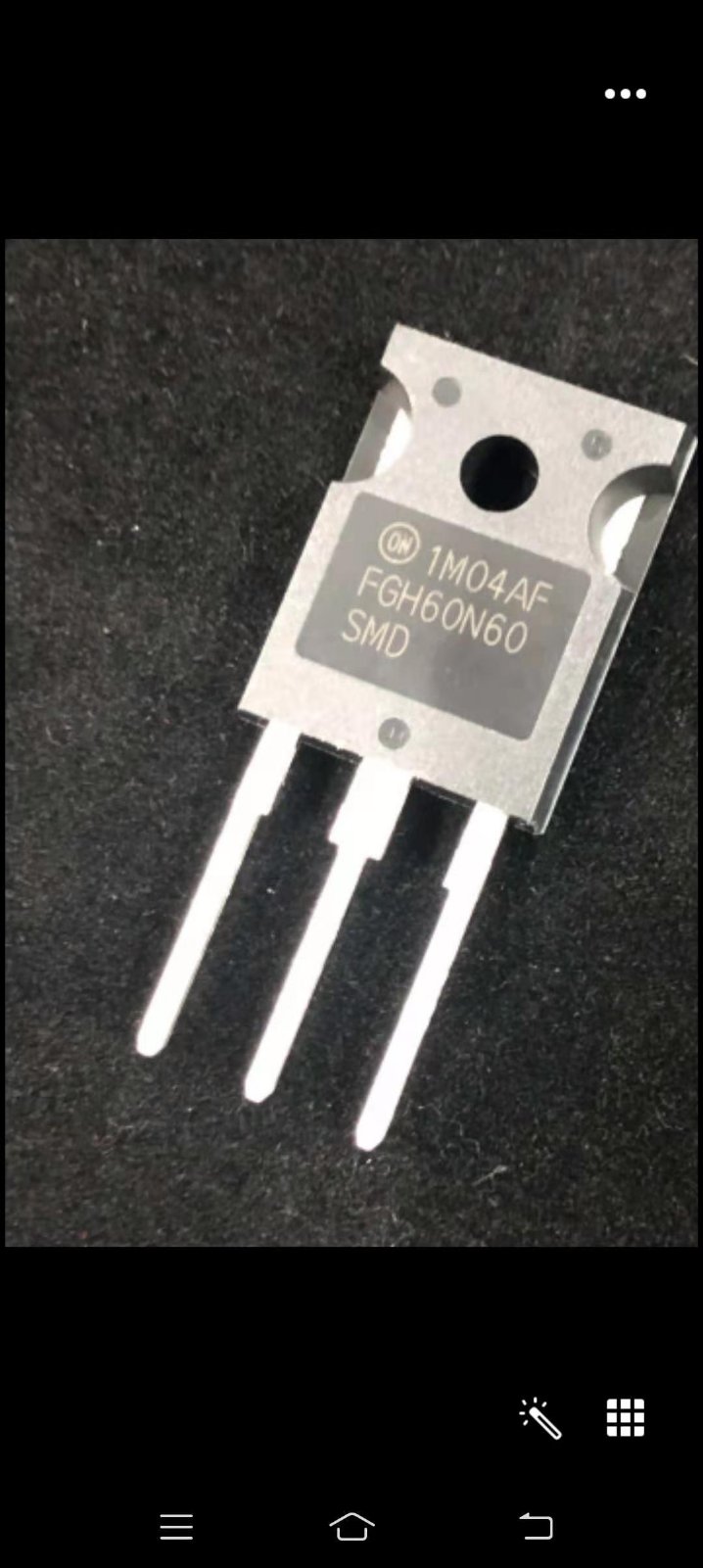

Замена IGBT на аналоги - частая история.
Главное близкое по даташитам , ну и не левак , которым грешат мелкие барыги под видом оригинальных компонентов.
Так, навскидку ,для примера один из популярных транзюков для сварок - оригинальный FGH60ND60smd на Mouser стоит 10$ , на количестве 5$ , и минимально что удаалось нарыть по серьезным китайским заводам производящим инвертора - 3.8$
Мелкобарыги толкают здесь подливу по +-2$
Не пишу сайт этого барыги, а то он пеной изошел когда я назвал его продаваном , а не сервисником , когда он вздумал нести ахинею по поводу плат для стабов Rucelf.Еще инфаркция хватит , а мне карму незачем портить:lol:
Вот кстати фото оригинального транзистора для сварки прикладываю
