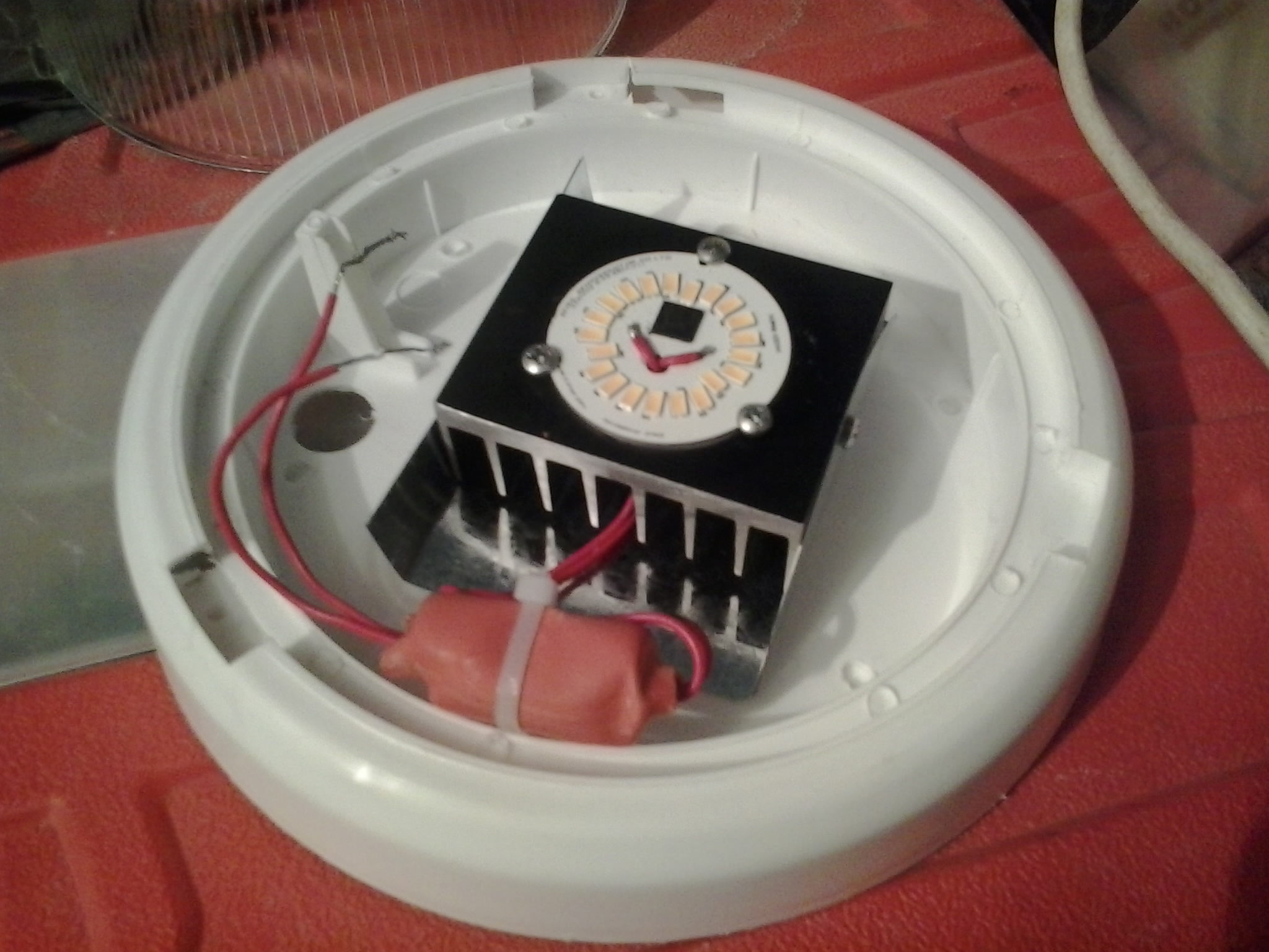

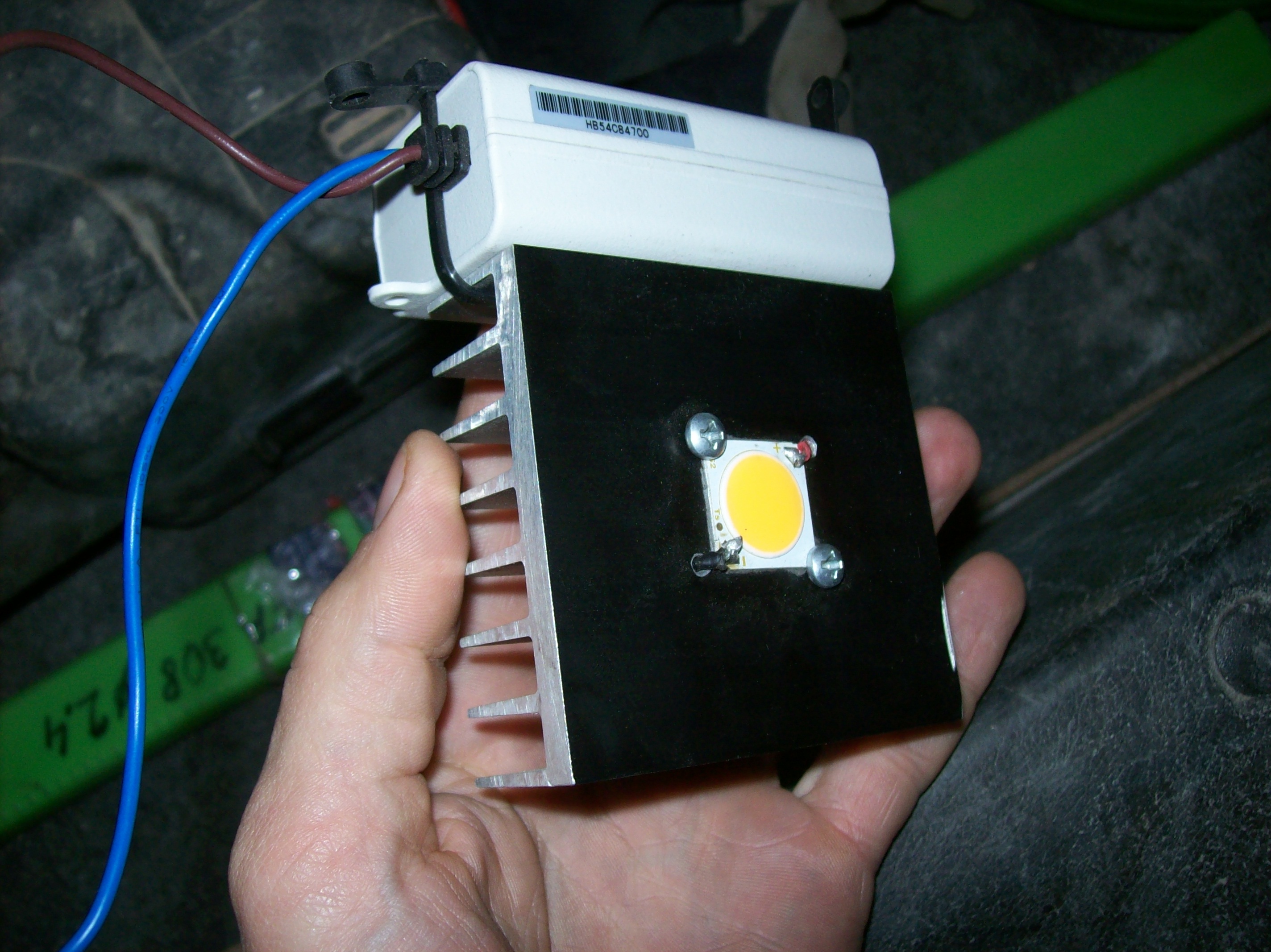

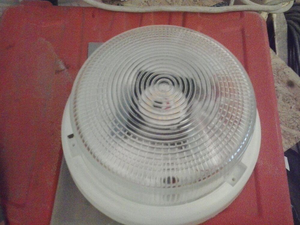

Я делаю так: беру плафон какой мне нужен (красивый или не очень), убираю патрон(ы) с него и ставлю туда светодиодную сборку нужной мне мощности.
а до какой мощности ещё надежный -не перегрев?
Пишут, что там хороший температурный диапазон, до 82С.

Обычно, при расчете, минимум 30см*ватт выходит рабочая t70, это в приделах нормы. Рабочая температура и до 150 по цельсию, но срок службы резко падает.

Площадь радиатора — 30см2 на каждый Ватт мощности светодиодов.
