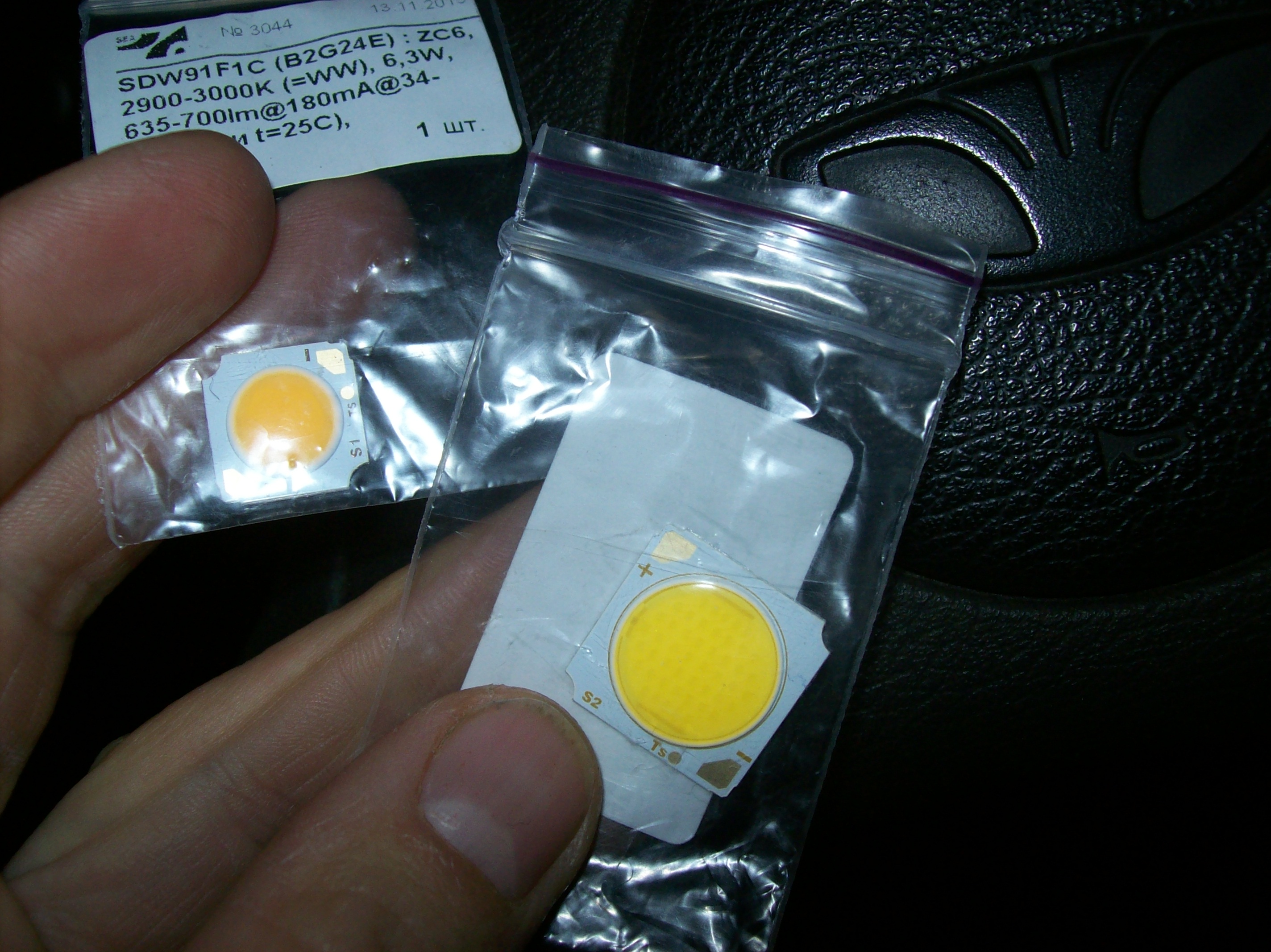

Судя по вашему сайту то источник тока - 97 и диод - 10 = 107грн запчасти, а дальше можно самому компоновать?
Ну да, то что есть - то выставлено. Цены есть, остаток там не большой, я все склад не доделаю в магазине. Он тоже, как бы, весь самодельный ...

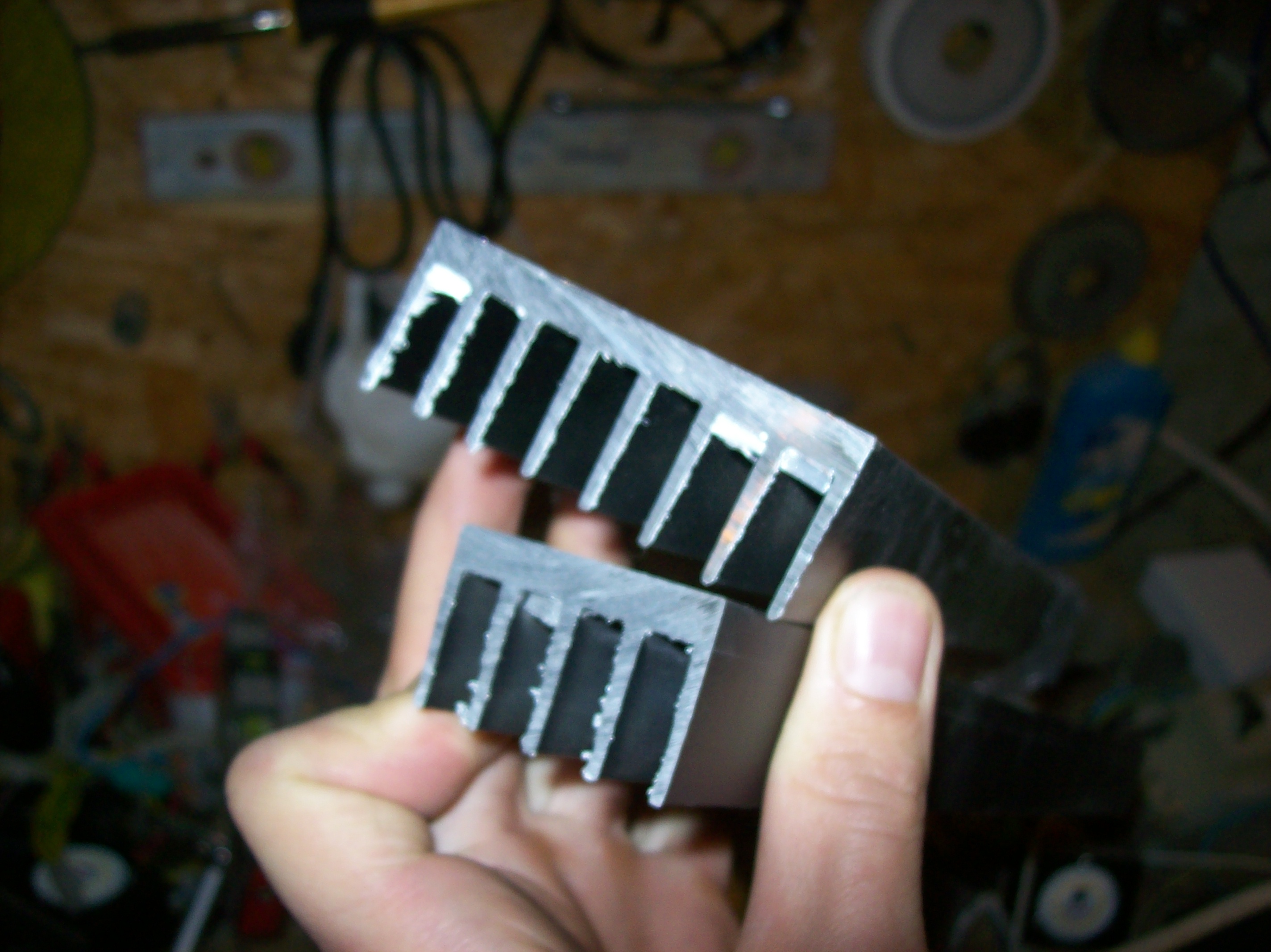

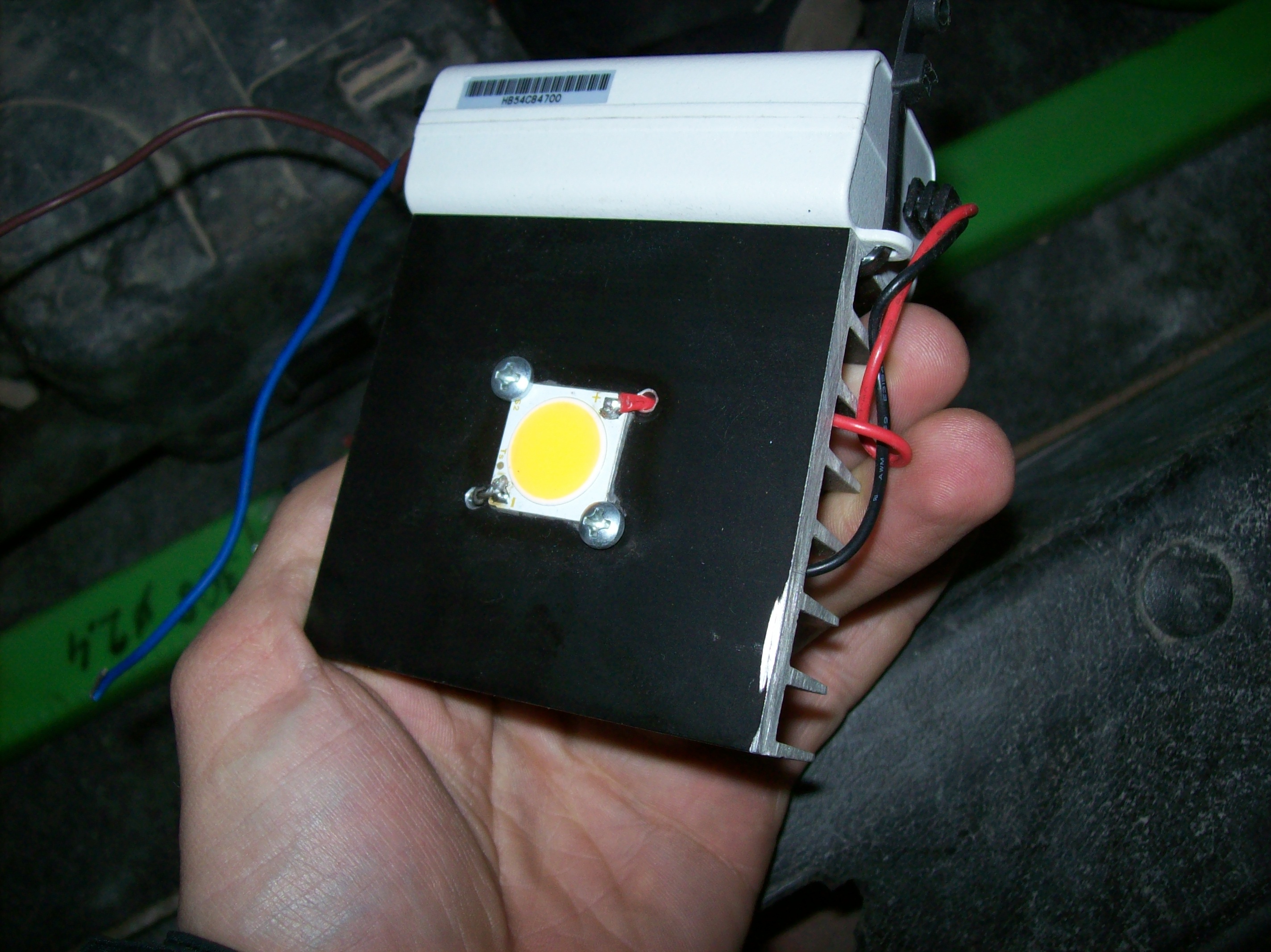

Все таки вы заводите на изготовление ЛЕД фонаря. Если монтировать диод на радиатор от процессора то куллер оставлять? Если оставлять то можно ли запитать диод и куллер от одного драйвера?
Если не беспокоит итоговая температура представленного токарно-фрезерного радиатора, активное охлаждение можно не оставлять. Если, всё же, хочется подключить вентилятор, то это можно сделать параллельно LED.
ИМХО.

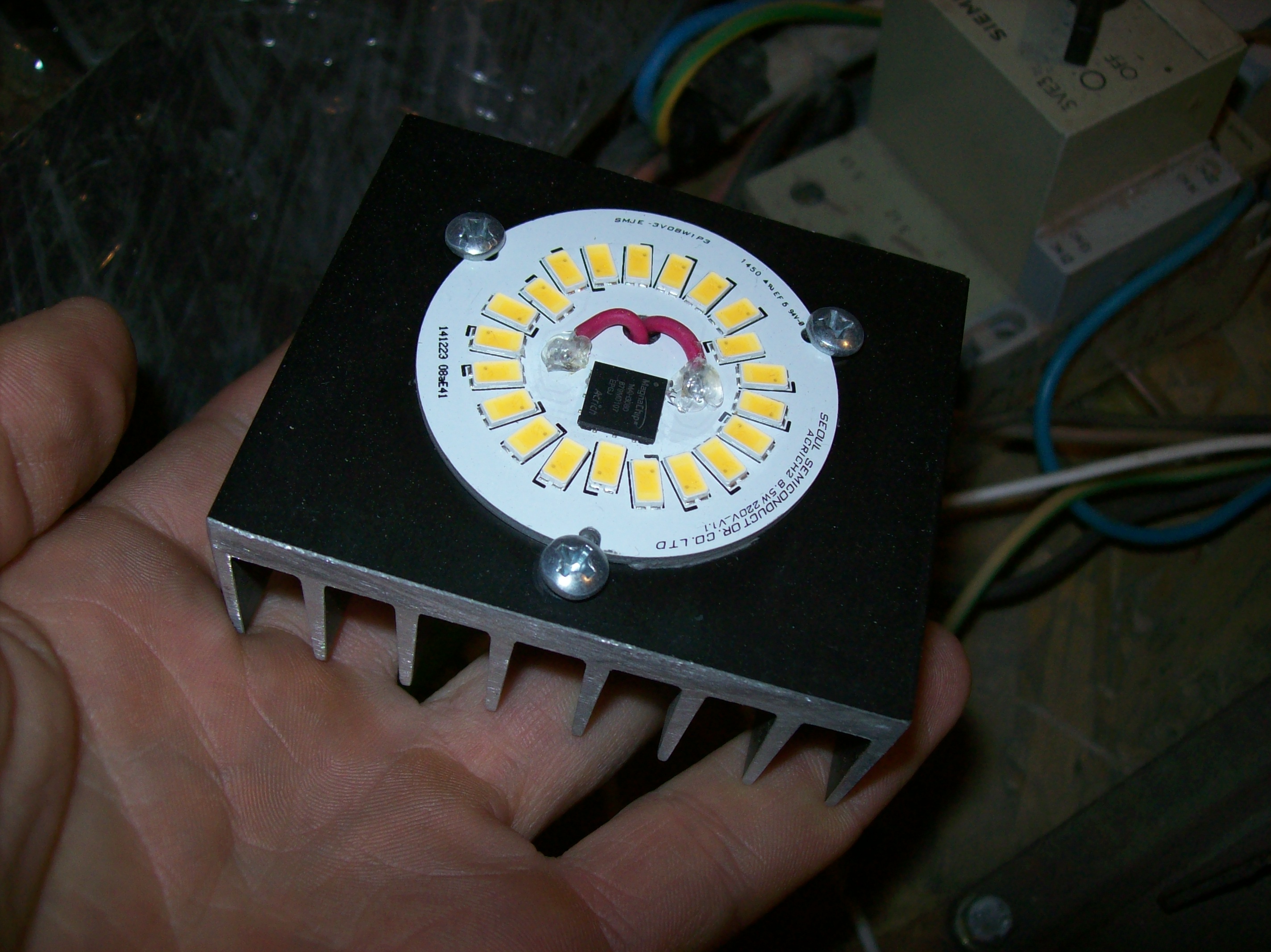

1. Термопасту желательно пальцами не трогать, а нанести на обезжиренную плоскость радиатора, и круговыми движениями подложки LED по максимуму выдавить её наружу.
2. Для крепления достаточно двух винтов М3.
3. Невысокая цена этих "десятиваттников" связана с посредственным соотношением Лм/Вт и отвратительной цветопередачей.

Параллельно то есть от одного драйвера? Какую термопасту предпочтительно использовать?

* я пальцем мазал hy410
* Наверное можно выбрать что-то более-менее нормальные - www.cree.com/~/media/Files/Cree/LED-Components-and-Modules/XLamp/Data-and-Binning/XLampXPE.pdf ;-)

Стандартный с материнской платы где то 85х70х40мм с куллекром 12В 0,27А.
К использованному мной блоку постоянного тока с вентилятором - нельзя.
А без - зависит от площади радиатора. А не его размеров.

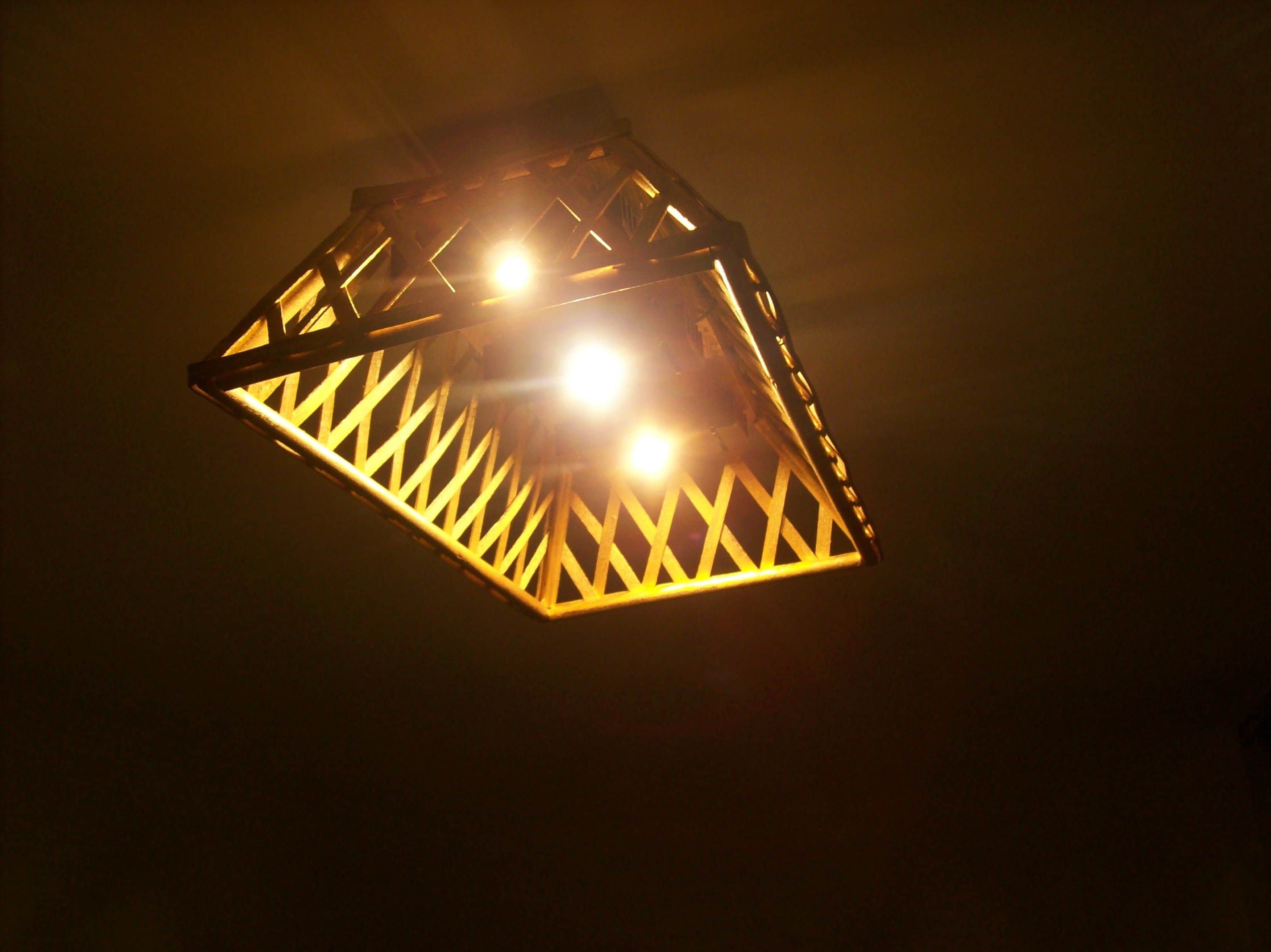

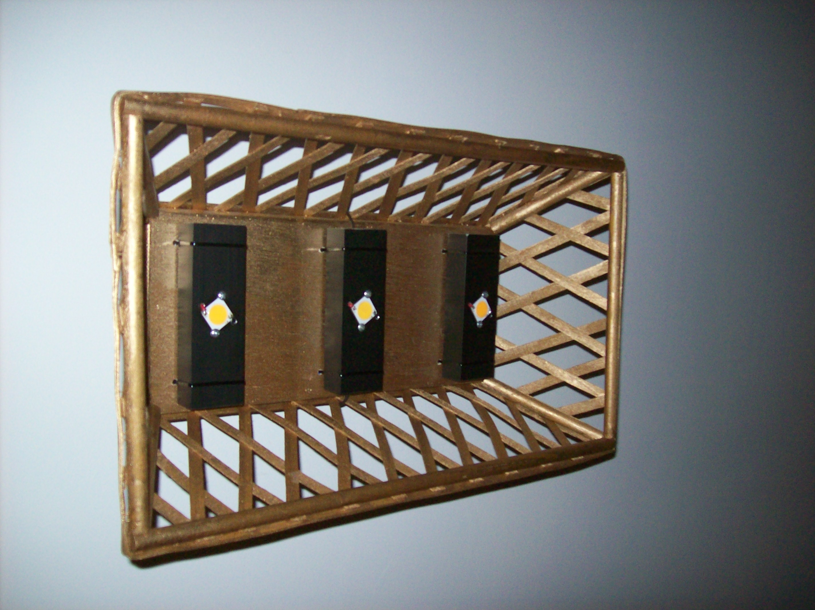

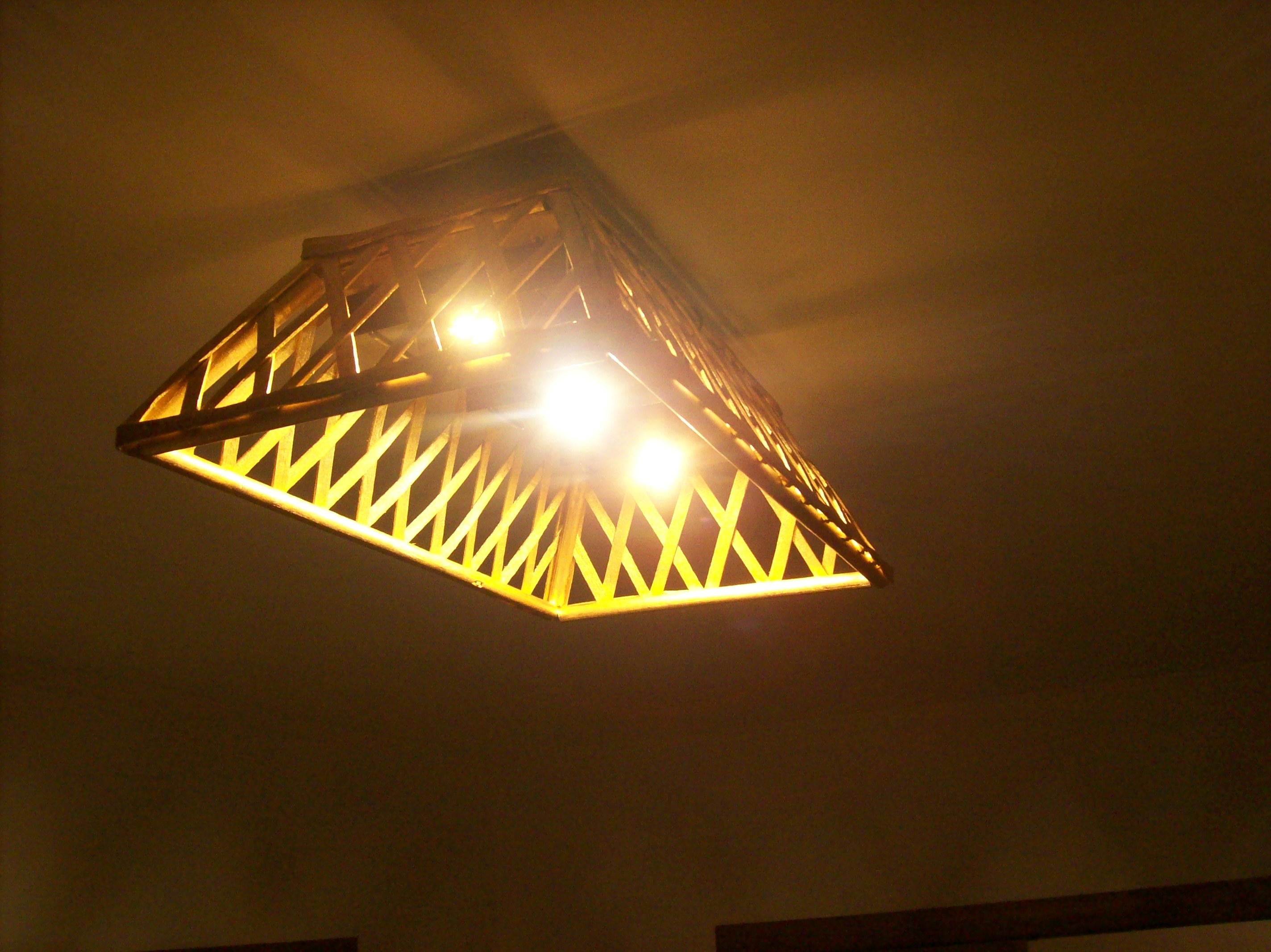

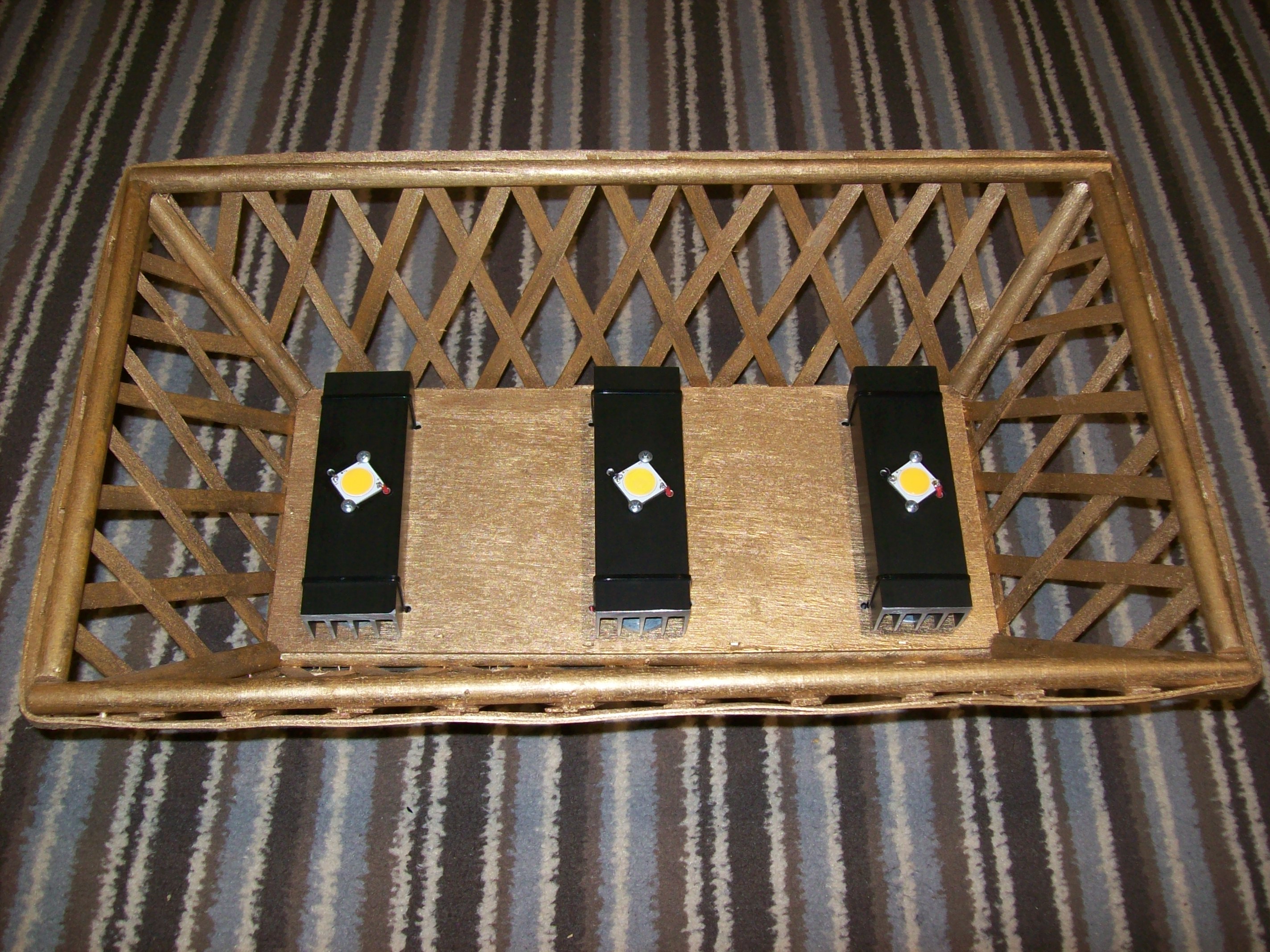

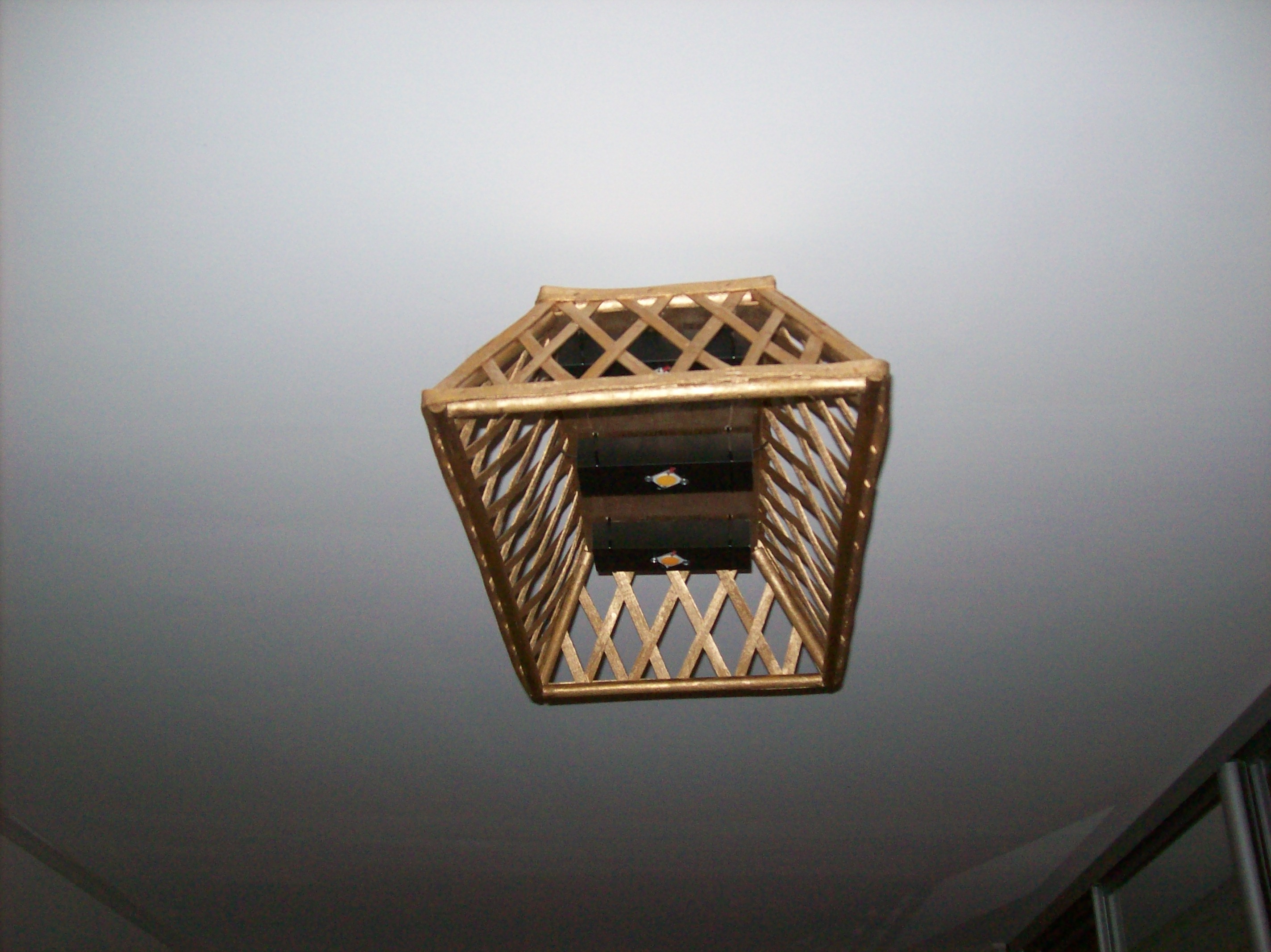

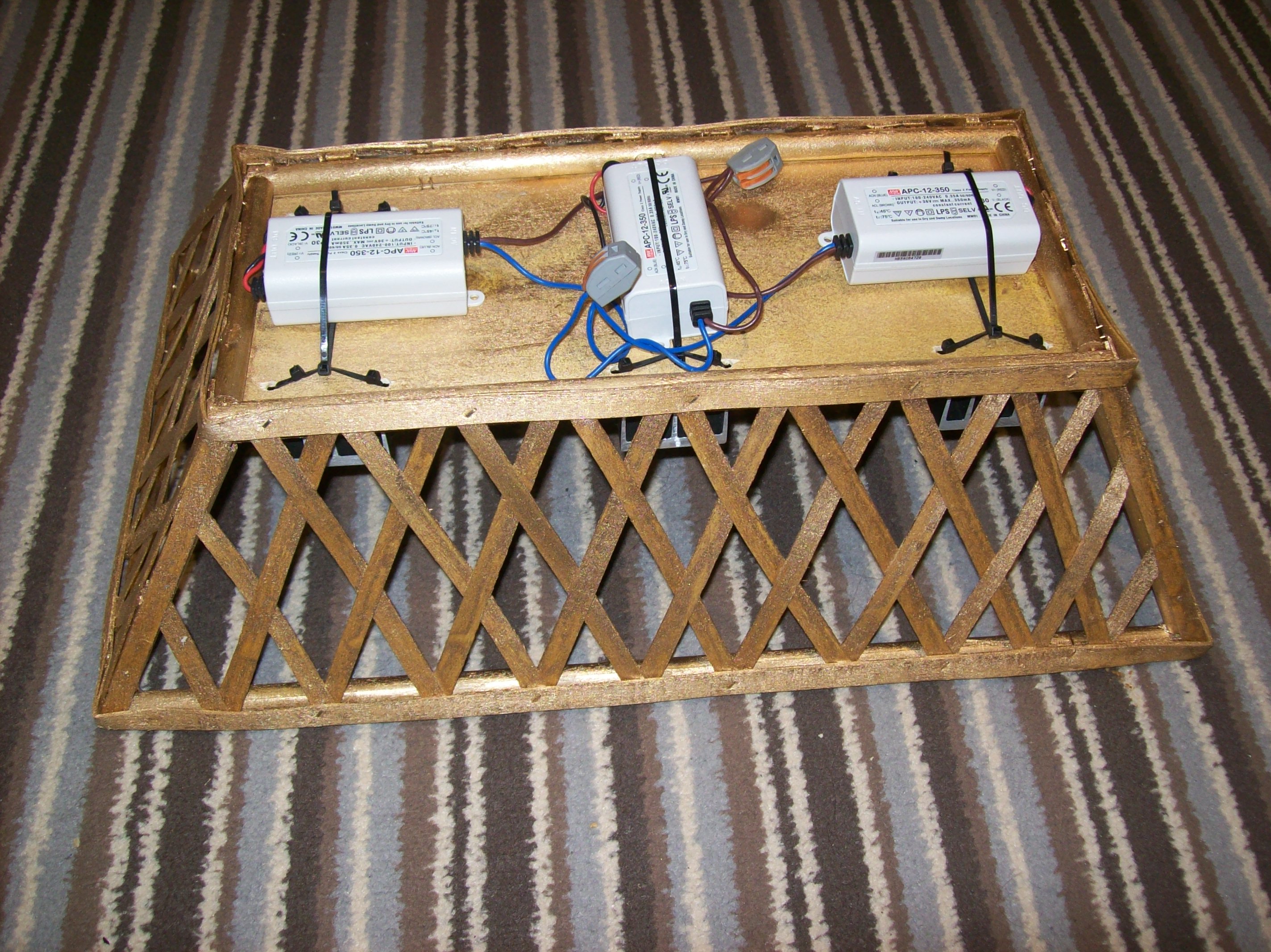

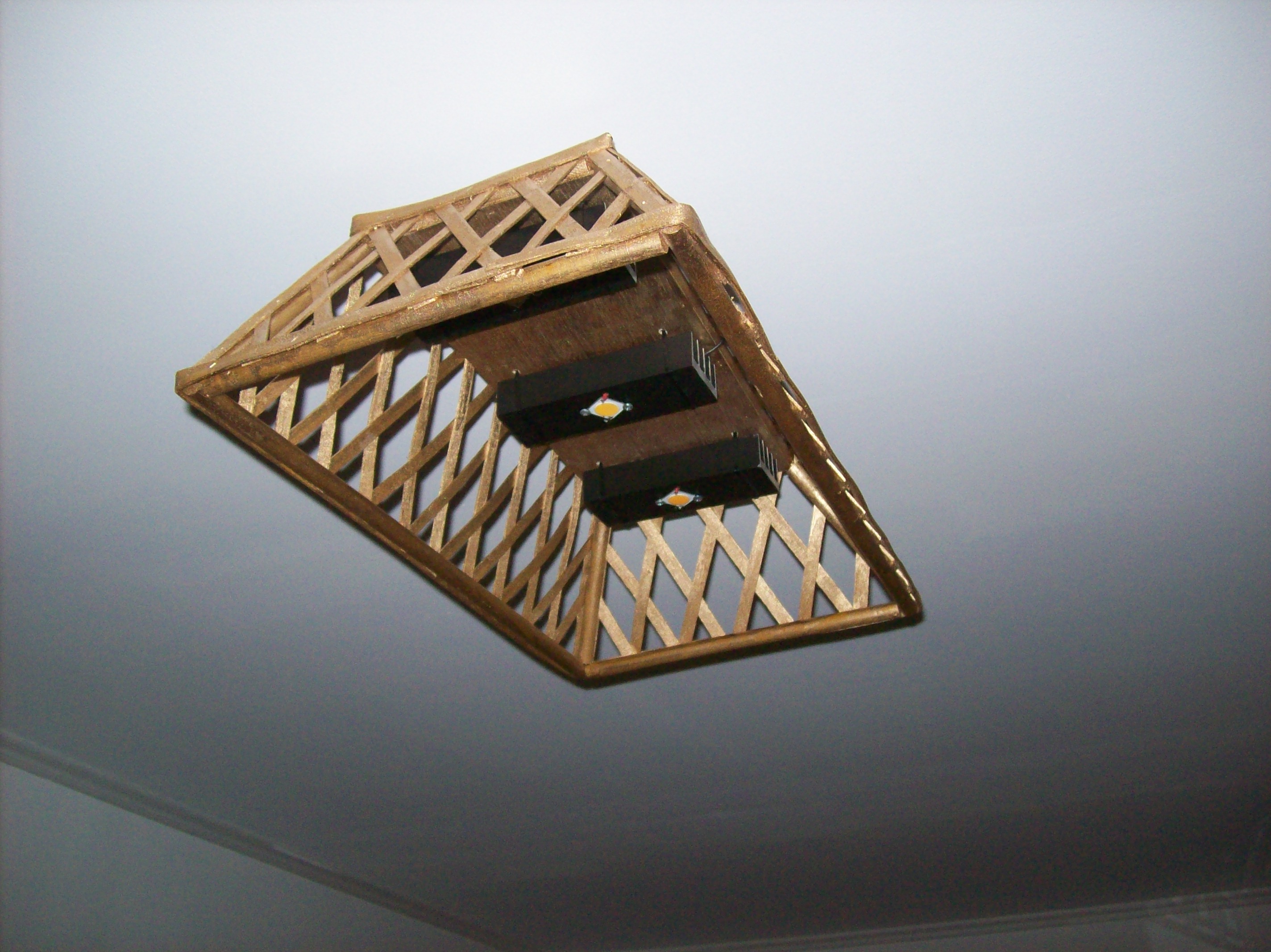

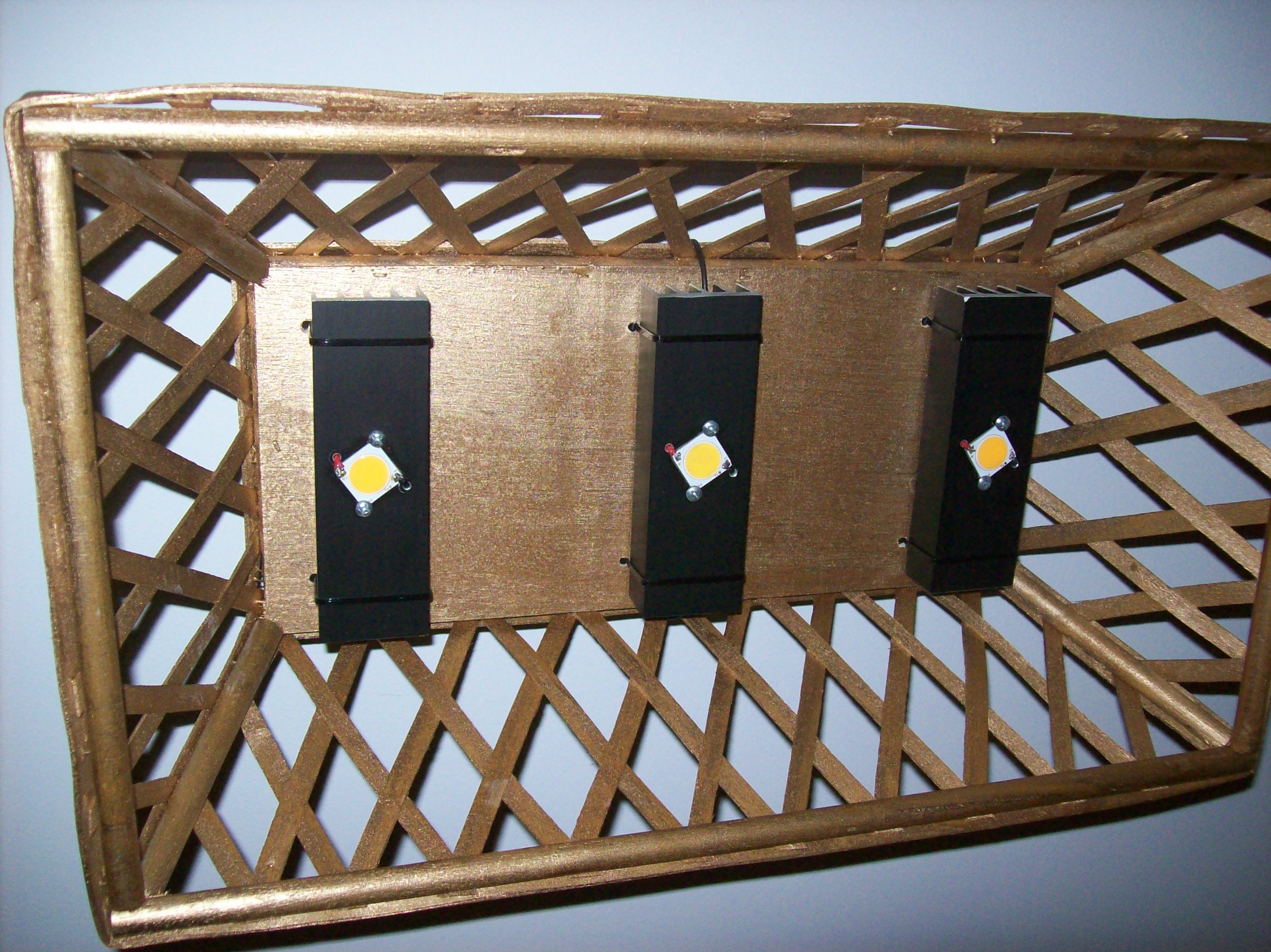

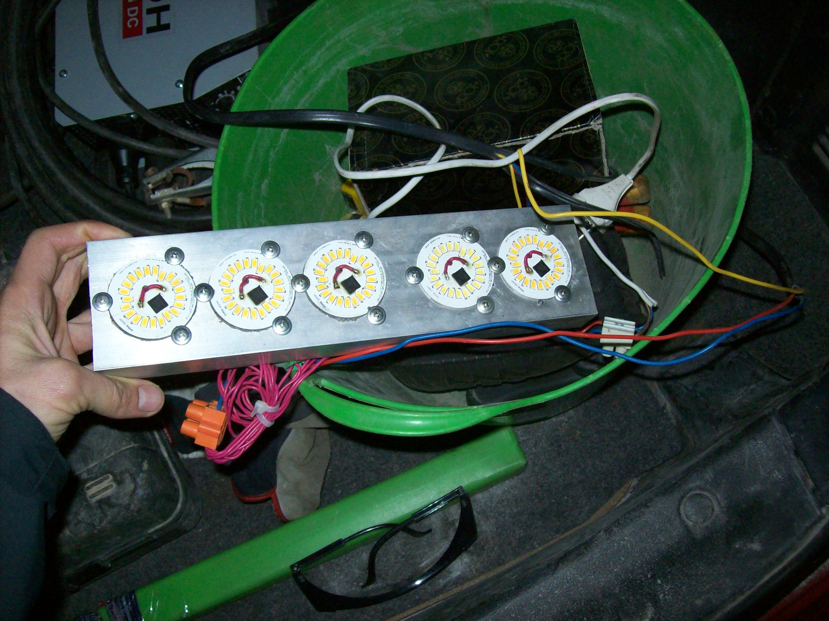

Не читая всю тему... Хочу поделится своими самоделками по светодиодам.

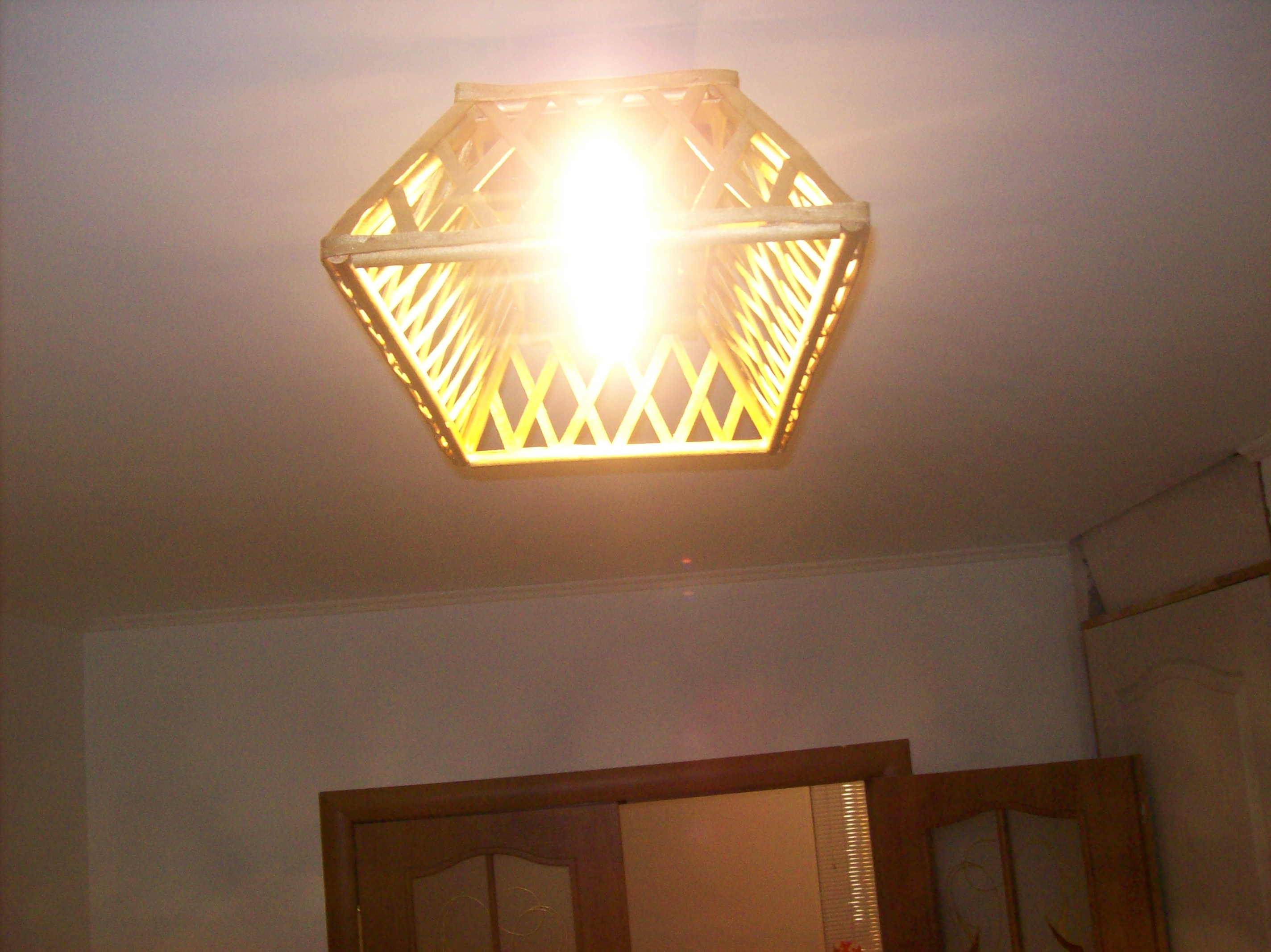

И такой светильник. Попалась под руки такая корзинка... Светильник не идеальный, но меня устраивает.

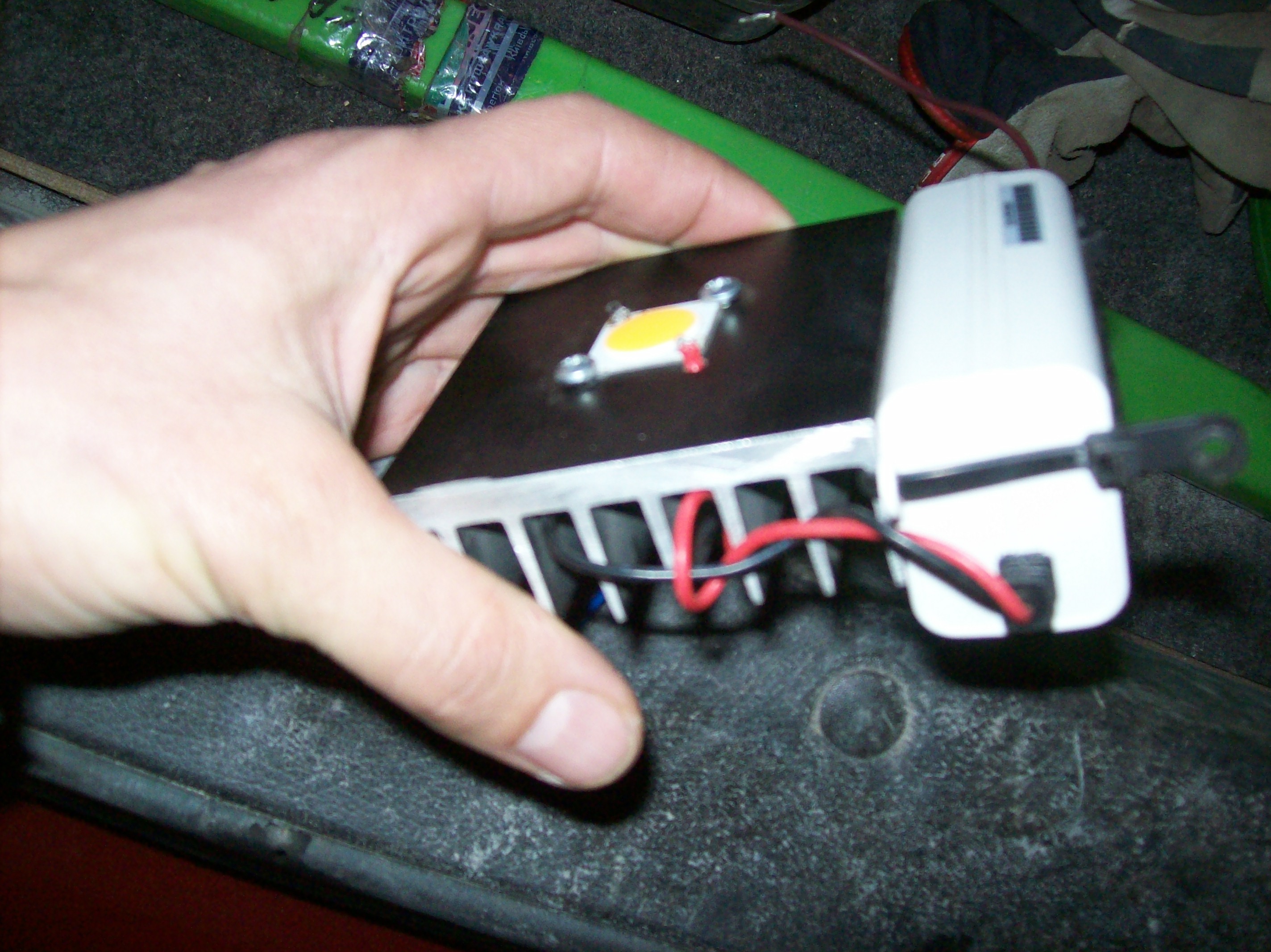

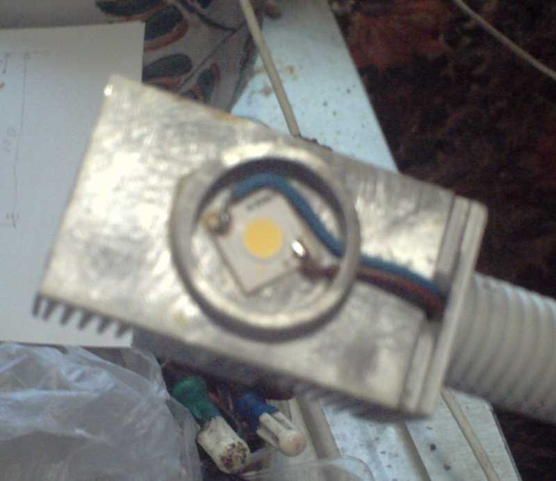

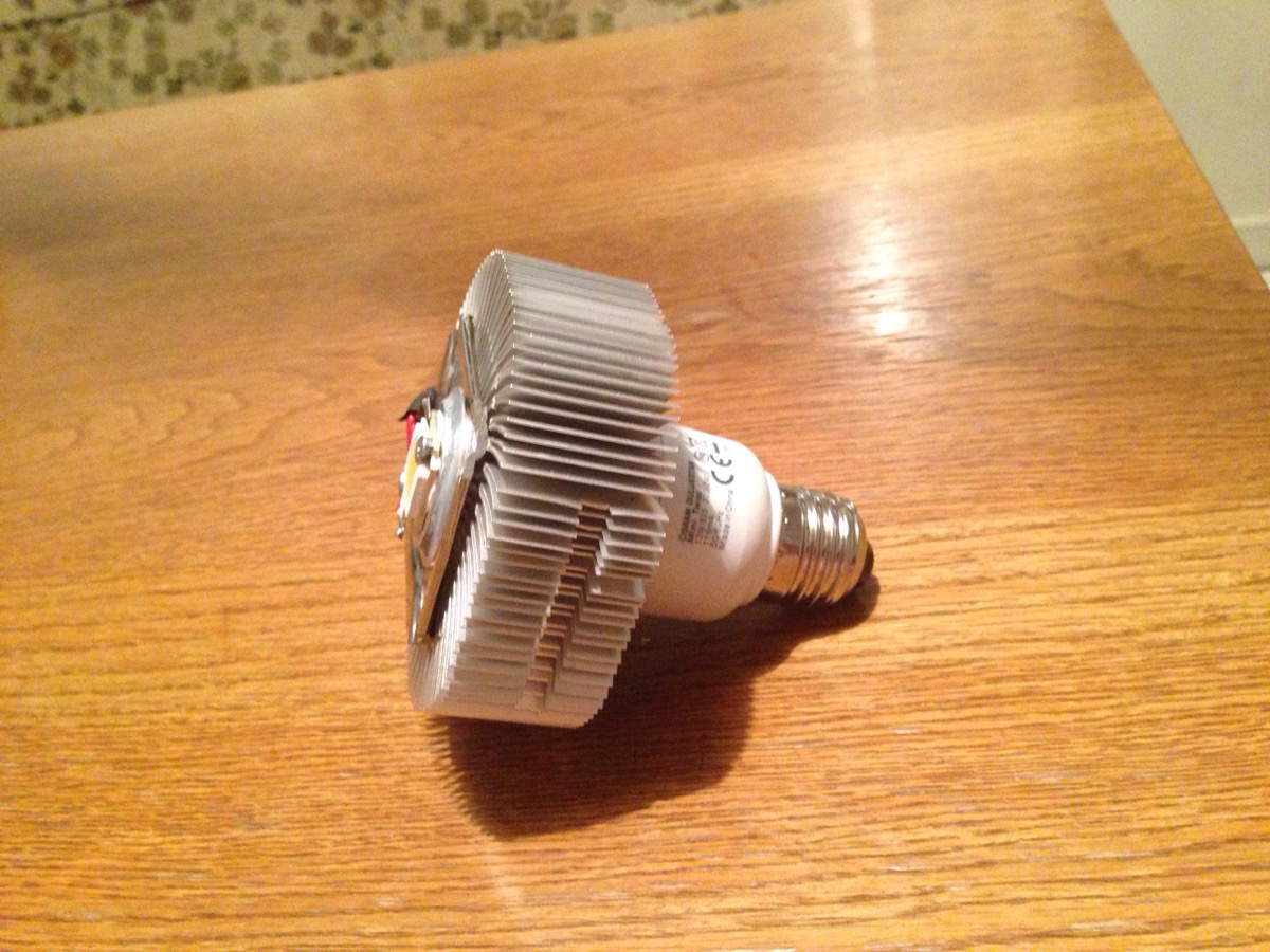

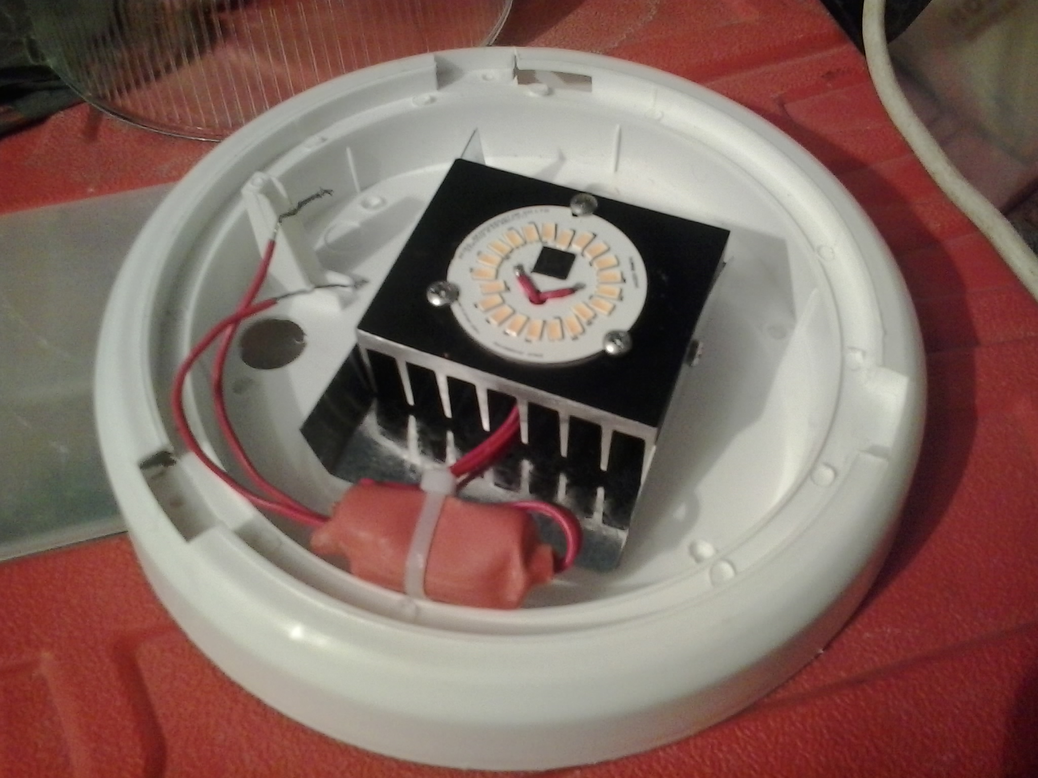

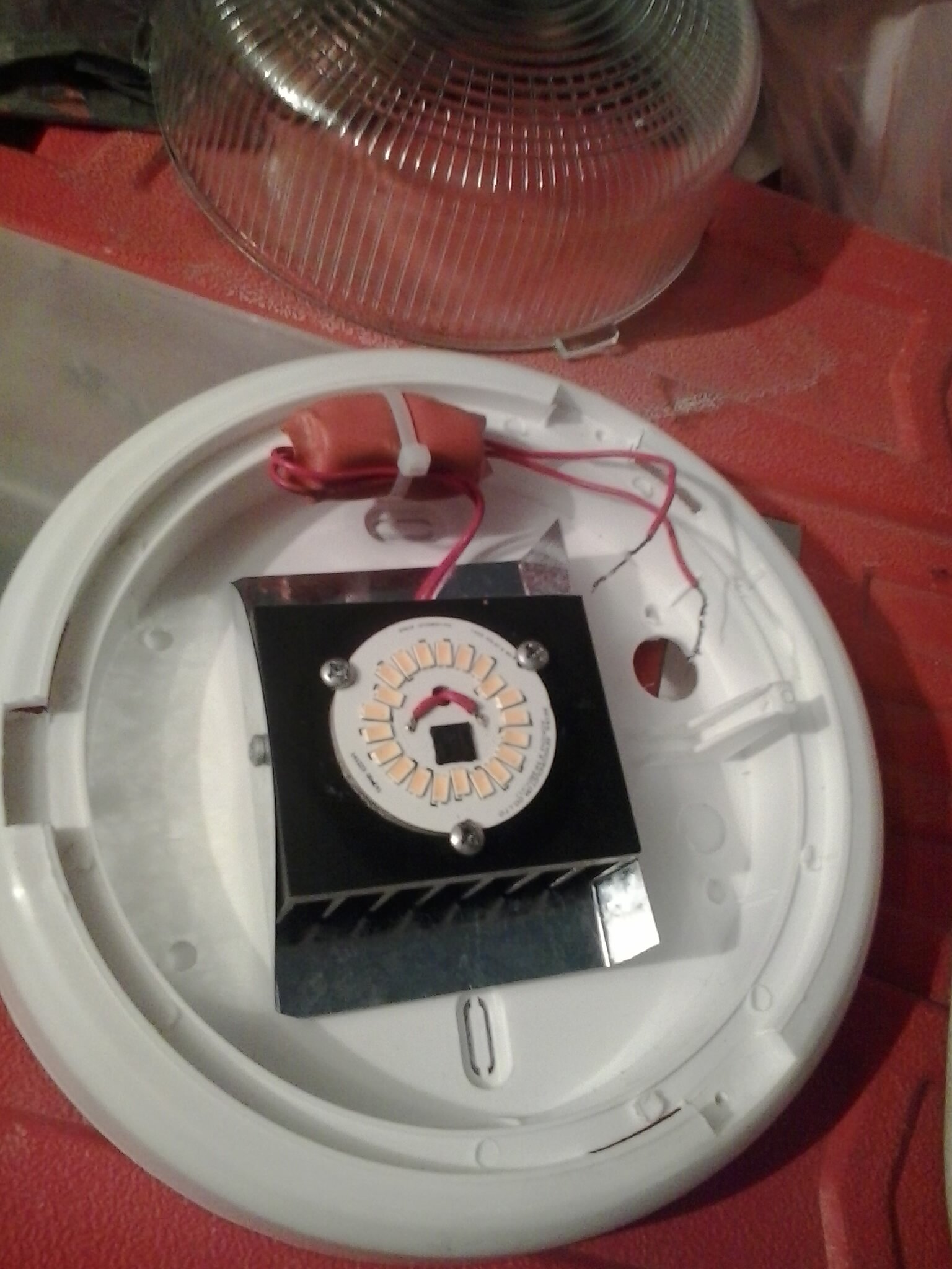

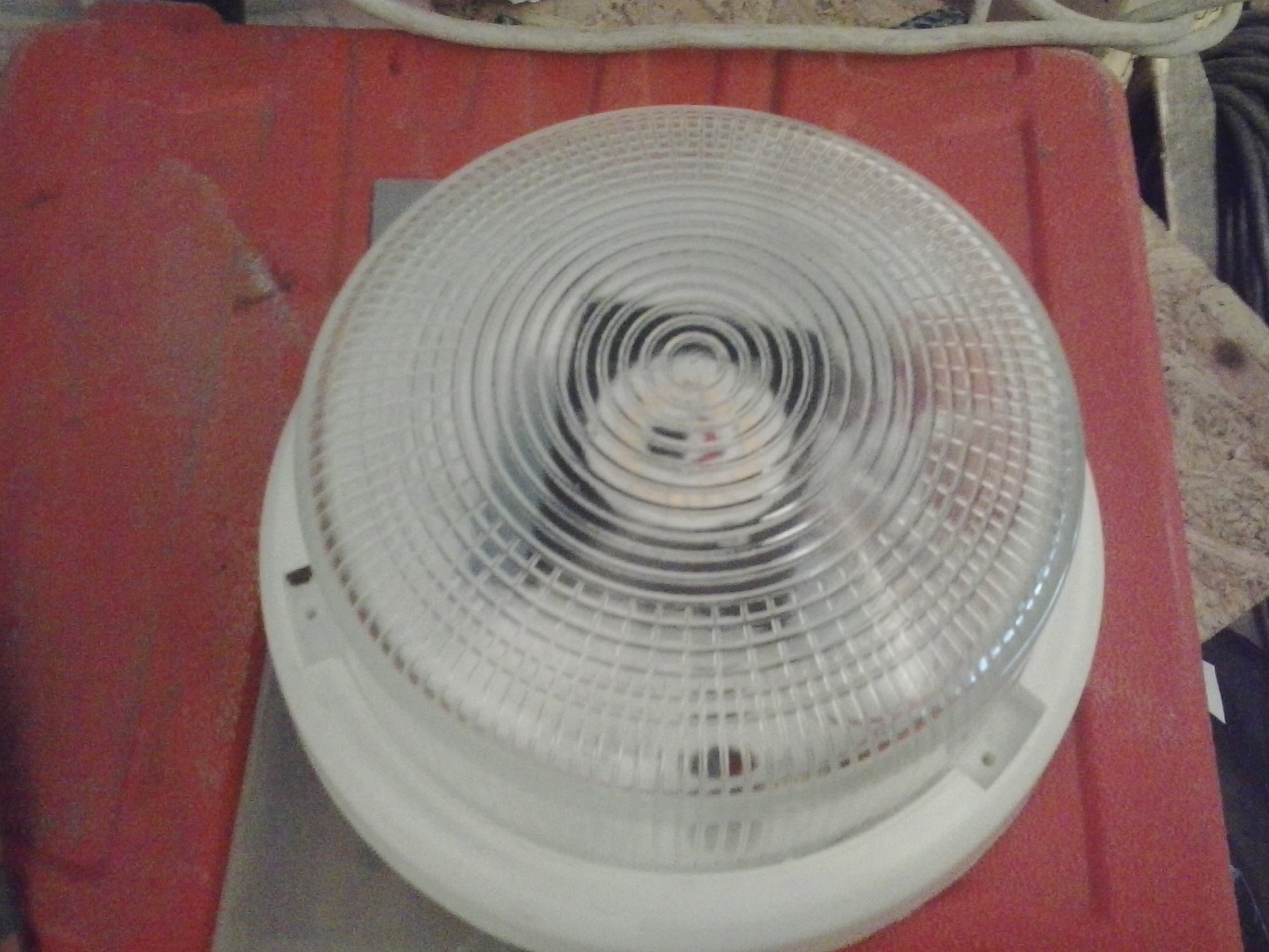

А вот и моя лампочка) Светодиод 10 Вт, светит как дежурный свет... посмотрим какой ресурс будет....

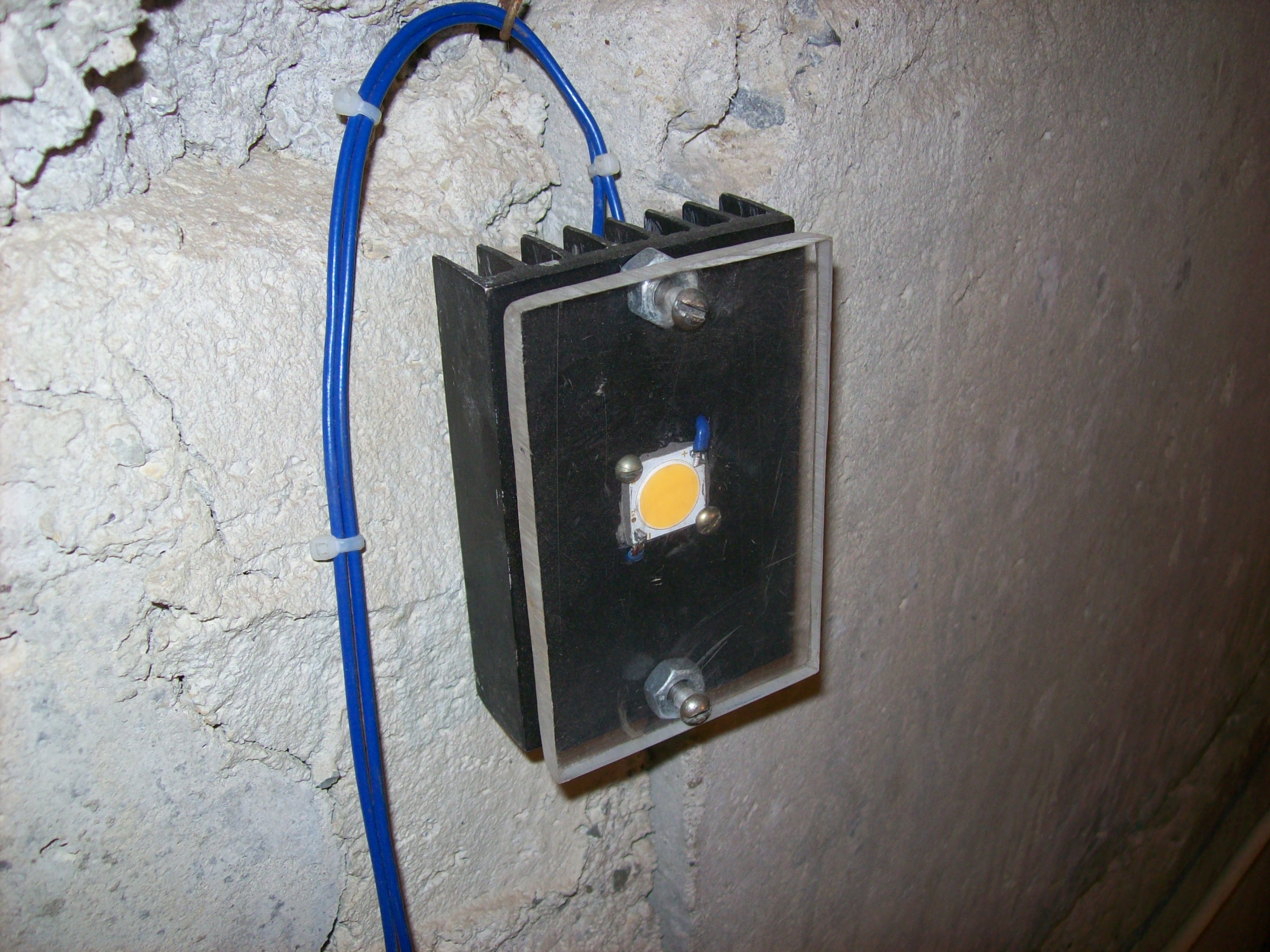

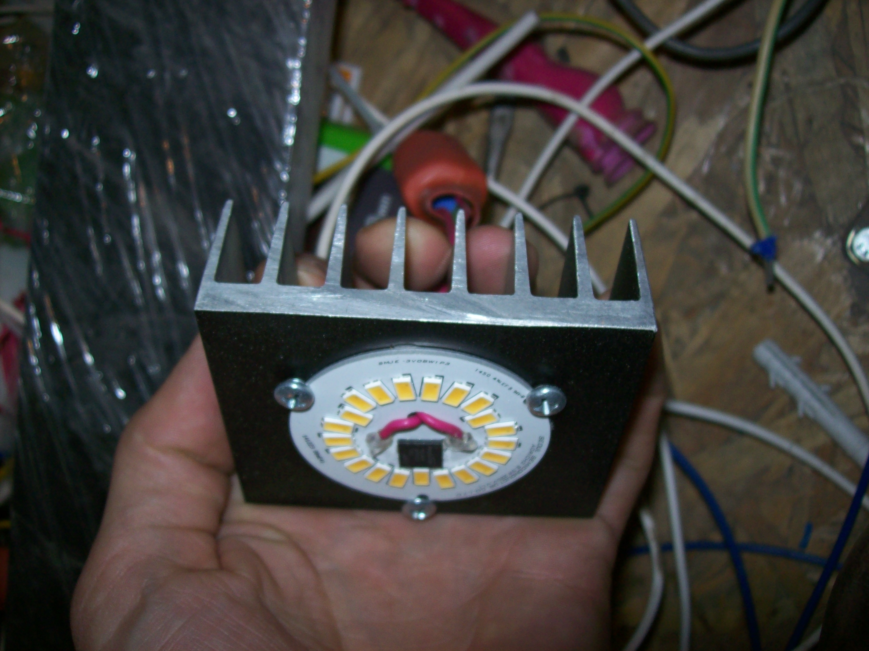

COB на керамической подложке вовсе не обязательно прикручивать винтами. На фото CXA1304 на обычной эпоксидной смоле, после двух лет ежедневной работы в режиме настольной лампы на токе 0,4 А.

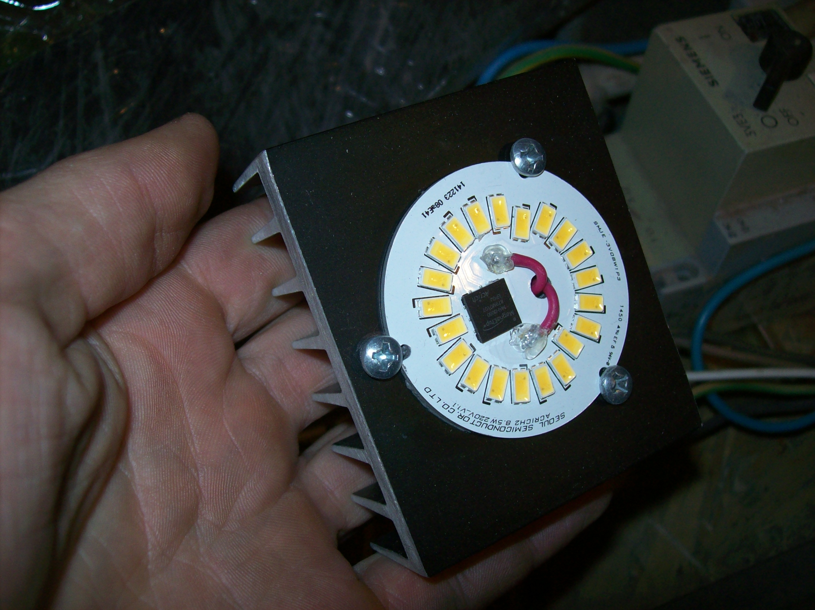

Именно seoul мне понравились, работаю с ними с 2013года, особенно серия ACRICH2, с начала 2013 до сих пор модули на 4.3W работают практически без перерывов партия из 30шт. все живы.
А COB разве на керамической подложке? Мне кажется что сама матрица на алюминиевой подложке, клеить не стал так, как теплопроводность пасты больше, ну и винтовое соединение дешего и надежно.
С оптикой пока не работал, хотя интересно, но дороговато, итак клиентов сложно искать на такой дорогой товар.
1. Тепловое сопротивление перехода между подложкой и радиатором (чем оно меньше, тем лучше). Если толщина промежуточного слоя стремится к 0, его теплопроводностью можно пренебречь.
2. Садить на термопасту и зажимать винтами дороже чем клеить. Надёжность, в обоих случаях, существенно зависит от человеческого фактора.
а до какой температуры разогреваются такие радиаторы, если например светодиод светит один час?
При комнатной температуре окружающего воздуха градусов до 45. Через три часа непрерывной работы.
