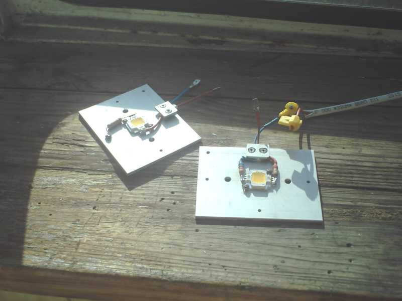

Четыре сборки с кратчайшим расстоянием между двумя соседними не меньше 1 м.
2 Energon, страшновато будет контролёрам узла учёта. Когда выяснится, что для освещения производственных 140 квадратов достаточно блока питания 12 В@20 А.
Обратно таки, понимаю что сборка это то что будет излучать свет. Их нужно 4 штуки. Если располагать вряд то друг от друга не более 1м. Если расположить совсем близко одну сборку с другой то будет света одинаковой как от одной ЛН на 100Вт? Ну и не маловажный момент как эти сборки защищены от загрязнения? Есть в фото завершенный девайс?
Да, но в пределах КСС LED.
Установка такой защиты должна быть обоснована. В противном случае, сразу теряется существенная часть светового потока и в дальнейшем потери только увеличиваются из-за загрязнения защиты от загрязнения.
На фото и есть практически завершённый девайс для конкретного заказчика :) Как только у него появится желание платить за работу, у меня появится возможность убрать слово "практически".

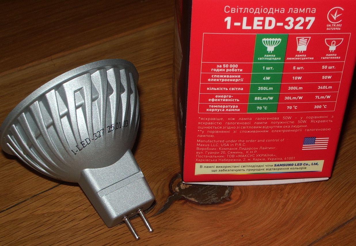

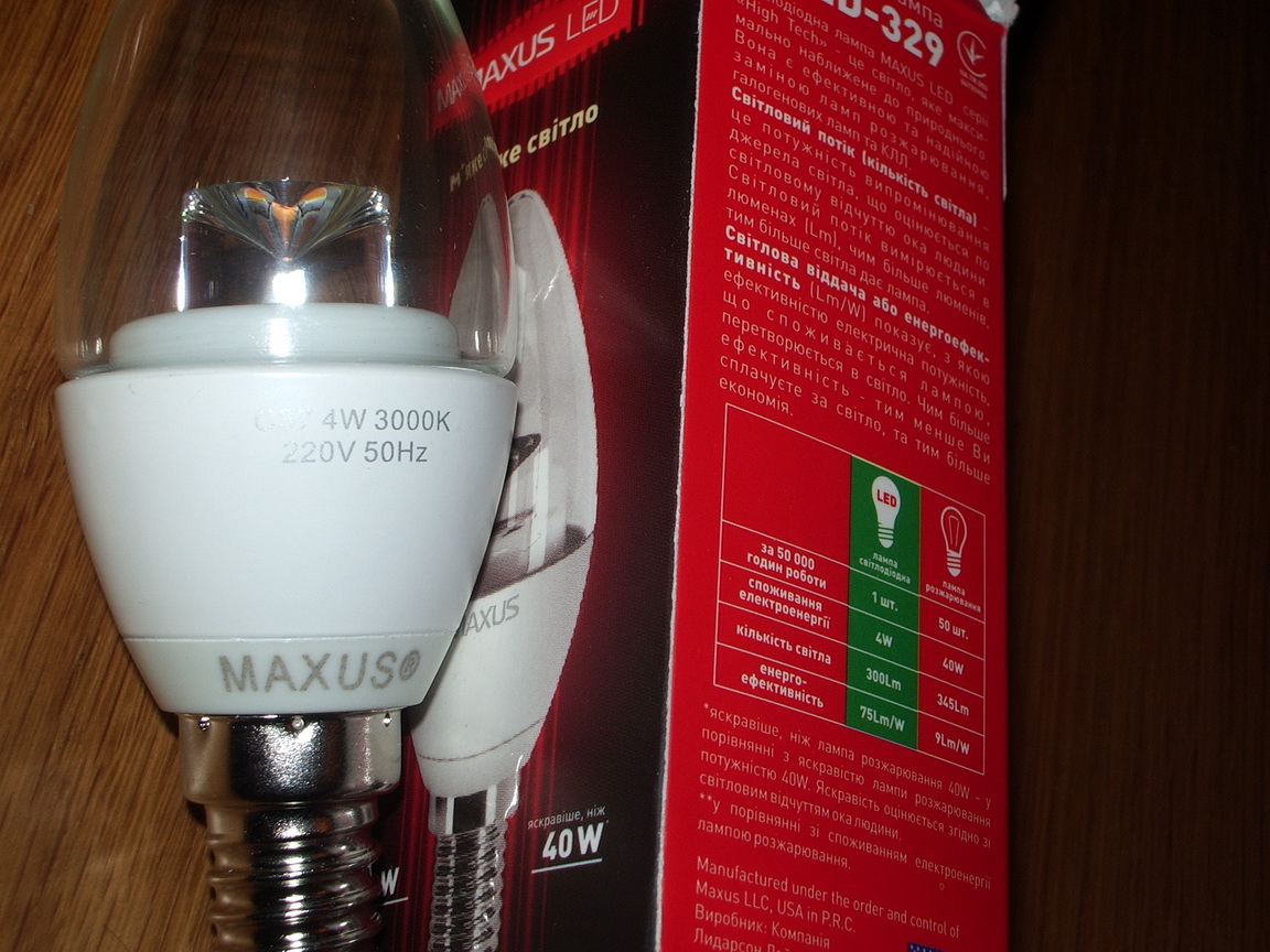

Плюс-минус 10 Вт диодного света. На фото правая лампа - Philips 40 Вт, левая - Maxus 1-LED-329 4 Вт. Свет, практически, одинаковый и по яркости и по оттенку. У меня в люстре на 12 ламп половина накаливания 40 Вт, половина диодных 4 Вт - меняю по мере выгорания. Кто не знает - не замечает.

Всеволод мне давал модуль на тестирование. Светоотдача у него ощутимо выше, чем у серийных ламп. Если Maxus декларирует 75-88 Люмен/Ватт, в зависимости от световой температуры, то в модуле, судя по замерам, 120-140 Лм/Вт - за счёт качественных кристаллов (Cree), прямого светового потока, правильного драйвера и прозрачного рассеивателя.
При таких показателях, для замены лампочки 100 Вт вполне хватит 6-7 Вт диодного света.

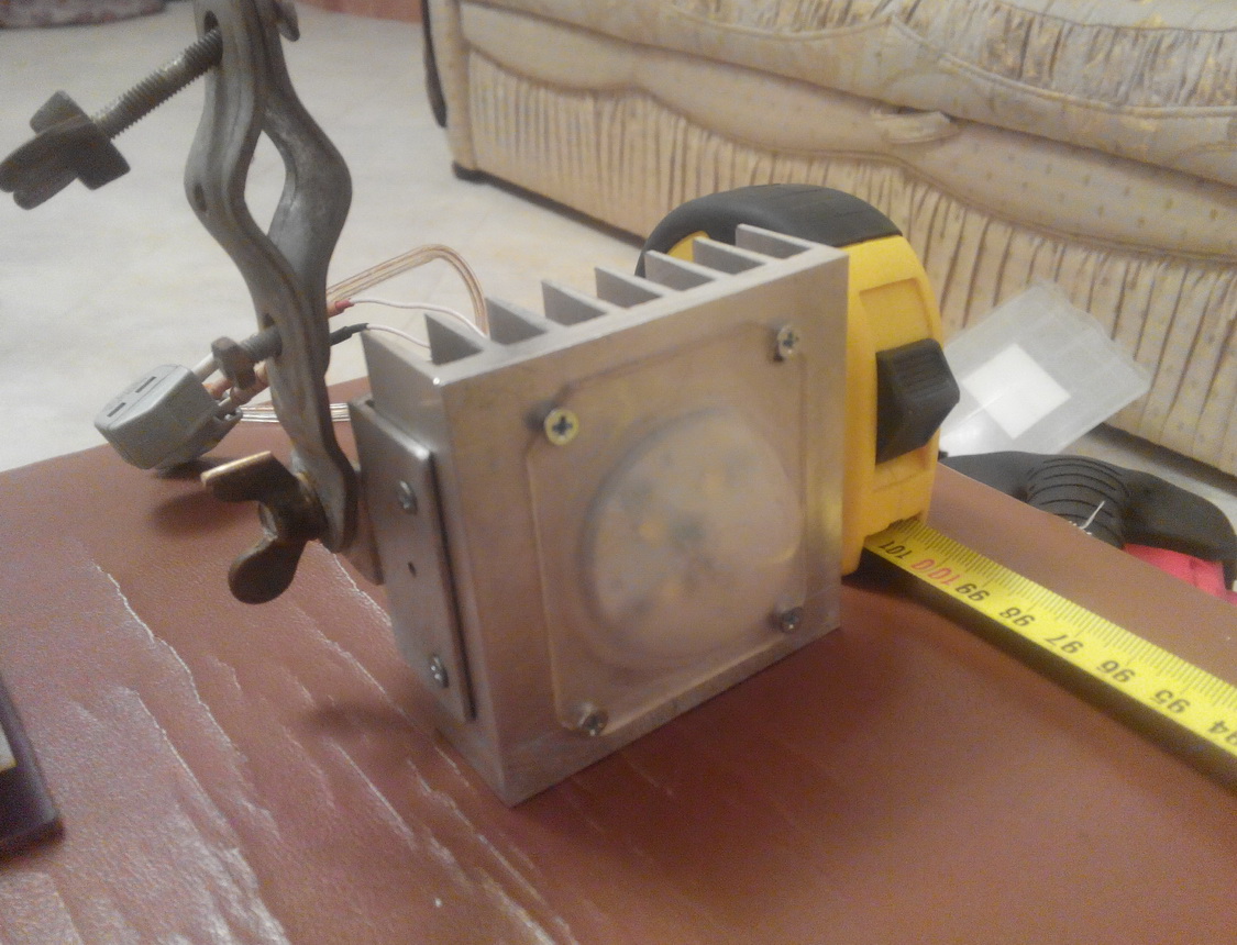

Слева "автомобильная" сборка (для подключения нужен один Т-образный разветвитель от провода "+12В"), справа - изолированная сборка на два разветвителя от двух проводов.

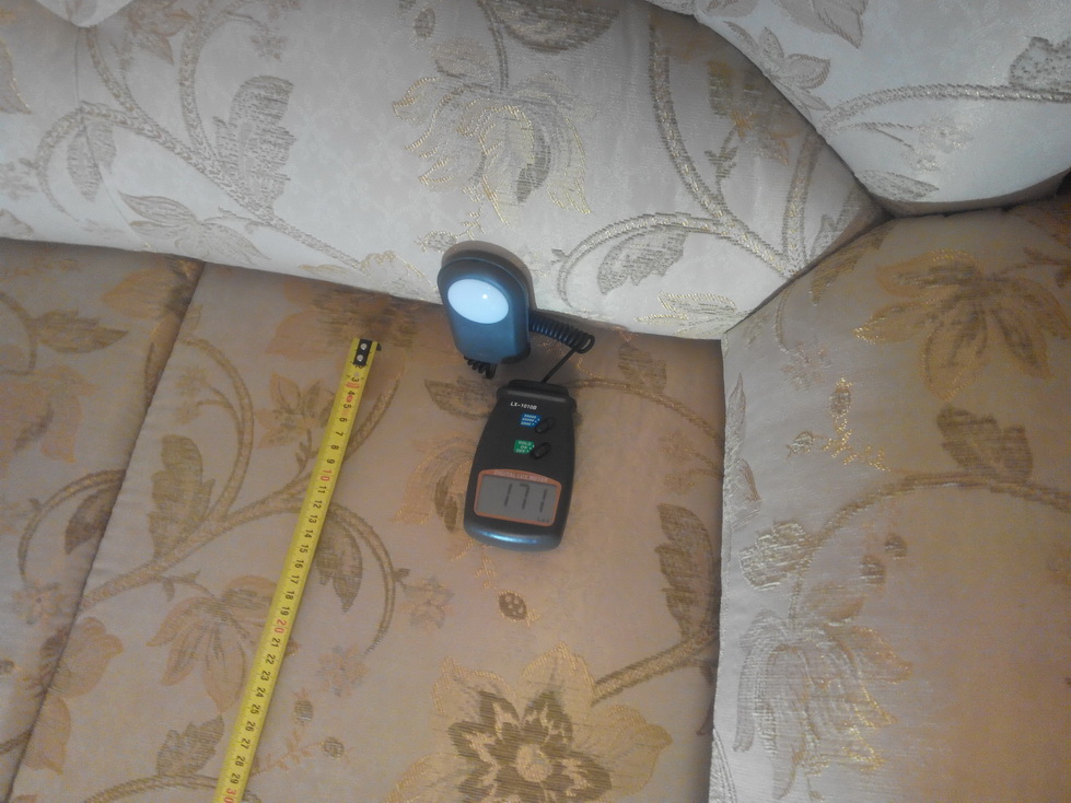

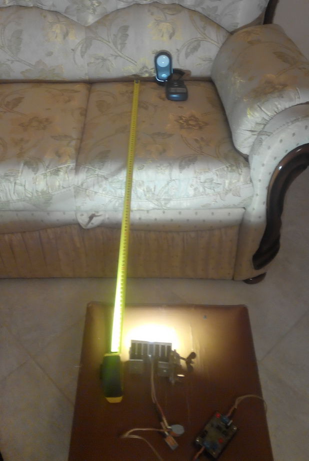

Каких таких показателях? У вас на фото измеряно нечто, но никак не световой поток в люменах. Я дам вам свой карманный фонарь и при таких "измерениях" вы получите овердохера "люменов". Причина выделена в вашем сообщении. Нечто, что вы намеряли, с большой натяжкой можно назвать "освещенностью не настоящей с привязкой к лампочке" :D

700 мА (драйвер LDD700H)@ 5.5 В, 4 LED XPLAWT-00-0000-000BV30E5 подключённых по схеме 2p2s.

Вы гораздо ближе к правильным измерениям, чем все приведенные фото "эксперимента" - именно так и никак иначе нужно использовать прибор, который пока сидит на диване, и путем расчетов таки можно получить люмены.

Не претендую на истину в последней инстанции. Мой "диванный" эксперимент заключался в сравнении освещенности от светодиодного модуля и лампы накаливания 75 Вт.
Увы, светотехнической лаборатории под руками не оказалось...
Световой поток в люменах для неидеального точечного источника света - величина всегда интегральная по некоторой поверхности
Именно. Потому с некоторым приближением можно измерить световой поток, зная площадь светового пятна и градацию освещенности от центра к периферии, что и делал с помощью рулетки и люксометра. Или можете предложить более корректный способ? Змінено користувачем engeneer
В этом не вижу ничего особенного потому никак не комментирую.
Издеваетесь? Это минимум $30 на основных комплектующих, которые разряжают 12 В АКБ током не больше 500 мА. Особенность состоит в том, что получить сопоставимый световой поток из готовых китайских решений для массового потребителя можно раза в полтора-два дешевле, но, при этом, разрядный ток батареи стартует от 1 А.
Выше уже намекнули - ставим вместо лампы накаливания(или другой лампы с гарантированным паспортным потоком) в ее рабочем месте, измеряем освещенность в контрольных точках, положив датчик люксометра на горизонтальную поверхность, само собой, не в метре под лампочкой.
Получим 100% ясность какую освещенность создает данный прибор.
