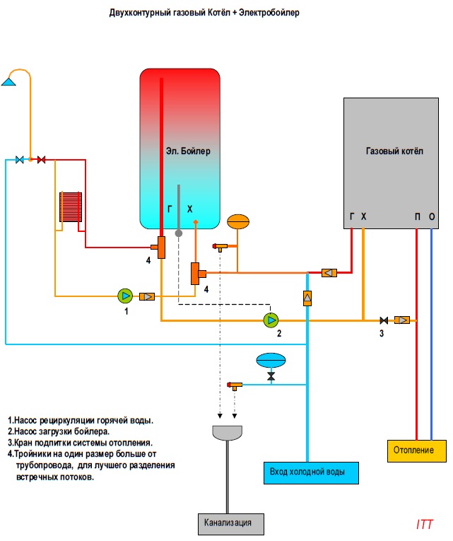

Вот схемы подключения эл/бойлера к двухконтурному котлу, предоставленная одним хорошим форумчанином, я так еще не делал, он пишет, что все успешно

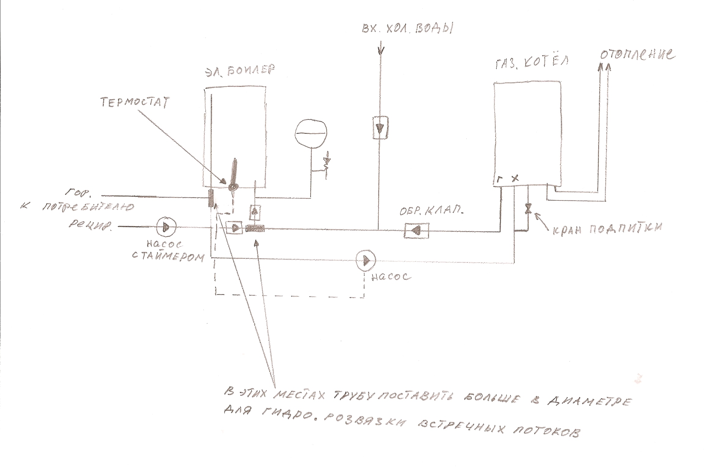

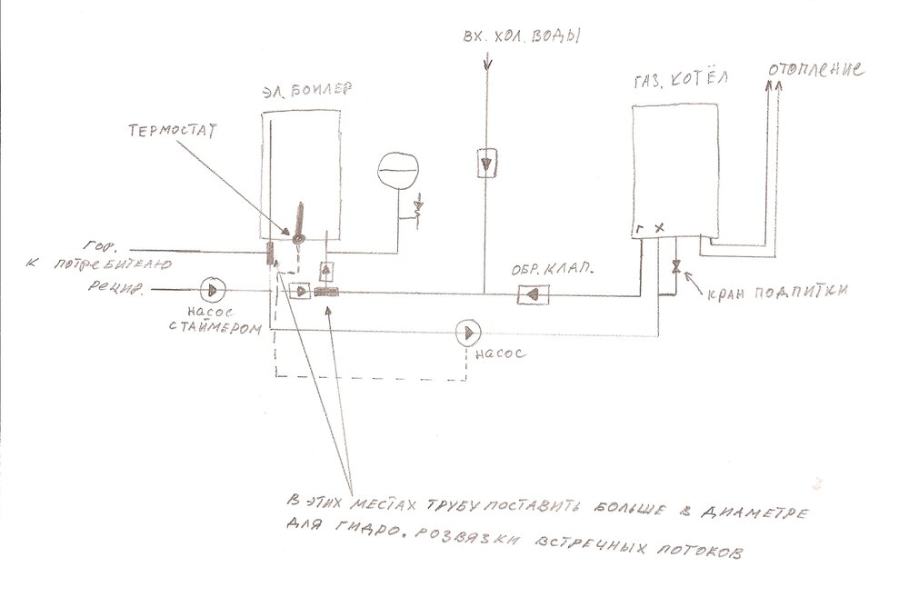

вопрос по двухконтурнику:
они расчитаны что туда приходит холодная вода 10-15С, а что будет если приходит ошибочно идет горячая? он ее будет догревать еще больше или там есть датчик ограничивающий температуру?
2) почему все же подачу холодной воды не вкл на вход холодной контура гвс ? мне кажется при длительном вкл в душе - наступит момент когда горячая вода в баке резко упадет по температуре?
3) рекомендуемая емкость бака 50л, 100 150л?
Ссылка на комментарий
Поделиться на другие сайты
я бы ответил, но схема его www.stroimdom.com.ua/forum/member.php?u=30686
так что к нему.
Если в котелке есть регулятор температуры ГВС , то это значит что и датчик который меряет температуру тоже есть:)
При таком подключении регулятор температуры ГВС в котелке желательно установить на максимум а сама температура в бойлере контролируется своим датчиком который находится в бойлере.
Если подключить холодную воду на вход холодной воды то таким образом у вас котелок будет работать как обыкновенный двухконтурник,тоисть открыл кран-котелок включился,закрыл кран-котелок отключился.
Нет такого произойти не может, при падении температуры в бойлере датчик бойлера даёт команду на нагрев.
Больше 100л. на 24кВт. не ставил, но думаю что при 150л. ничего страшного не произойдёт.

А когда бойлер сломался или что еще, то котлу нужно сначала выгнать из бойлера все 100л холодной воды, а уж потом пойдет горячая. Да и смысл подключать его после котла, расходовать газ и электрику и получать все равно свои 13л/мин.? Короче бред полный. И тыкните меня носом в свою ссылку, где описано подключение эл/бойлера и двухконтурника. Эл/бойлер и бойлер косвенного нагрева разные вещи.
[ATTACH]351188[/ATTACH]
Именно так себе и сделал, работает прекрасно. Нет только расширительного бака - при нагреве через клапан бойлер немного стравливает. Главным образом решил проблему ожидания подачи гор. воды от котла по трубе. Бойлер стоит близко к раздаче воды, горячая вода идет из крана почти сразу.

Увидел схемку и обрадовался, есть куда применить имеющийся эл.бойлер и сэкономить, купив котел без встроенного бойлера. Присмотрелся...
Или я чегото недопонял или схемка только для подключения эл.бойлера последовательно в систему ГВС.
Использование эл.бойлера в роли накопителя и сглаживания/выравнивания скачков температуры ГВС, схема не подходит. А возможно ли это?

На Ваших рисунках насос №2 включается от датчика температуры в эл.бойлере. Можно поподробней про этот узел? В тех бойлерах, что мне попадались датчик температуры встроен в ТЭН. Как туда подключить насос?
www.stroimdom.com.ua/forum/showpost.php?p=2864663&postcount=3
Вытягиваете датчик температуры из тэна и к клеммам подключаете насос.
Если хотите чтобы тэн не включался то одну клемму следует загнуть в сторону чтобы питание на тэн не подавалось,но если вы хотите что бы выбирать с тэном или без тэна то следует поставить переключатель между загнутой клеммой и тэном.
