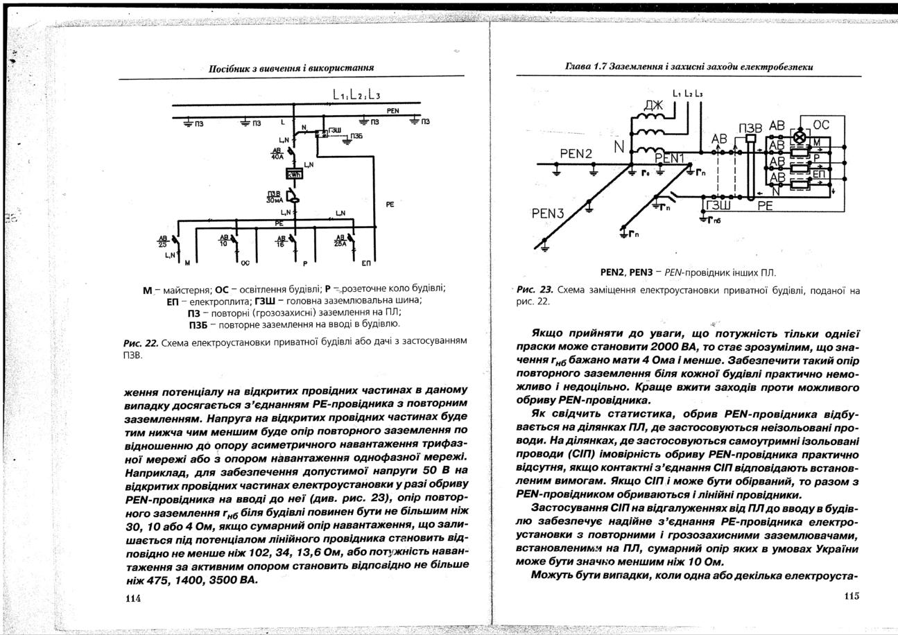

И по "заземлению" ... там крайне желательно 10 Ом, а в идеале 4 Ома...
Что говорит ПУЭ:
1.7.94 На вводі до електроустановки будівлі від повітряної лінії рекомендується влаштовувати повторне заземлення PEN(PE-)-провідника, якщо в будівлі за відсутності комунікацій водопостачання, газопостачання, металевих і залізобетонних конструкцій не може бути здійснено основну систему зрівнювання потенціалів (1.7.84). У цьому разі опір заземлювача повторного заземлення PE(PEN)-провідника на вводі в будівлю повинен бути не більшим за 30 Ом.
И для интересующихся разъяснения в приложении.

Глава 1.7 ПУЕ не имеет отношения к электроустановкам зданий (относится только к распределительным линиям).
Для зданий действует ДБН В.2.5-27-2006 Захисні заходи електробезпеки в електроустановках будинків і споруд. Сопротивление заземляющего устройства не нормируется - чем меньше, тем лучше.
