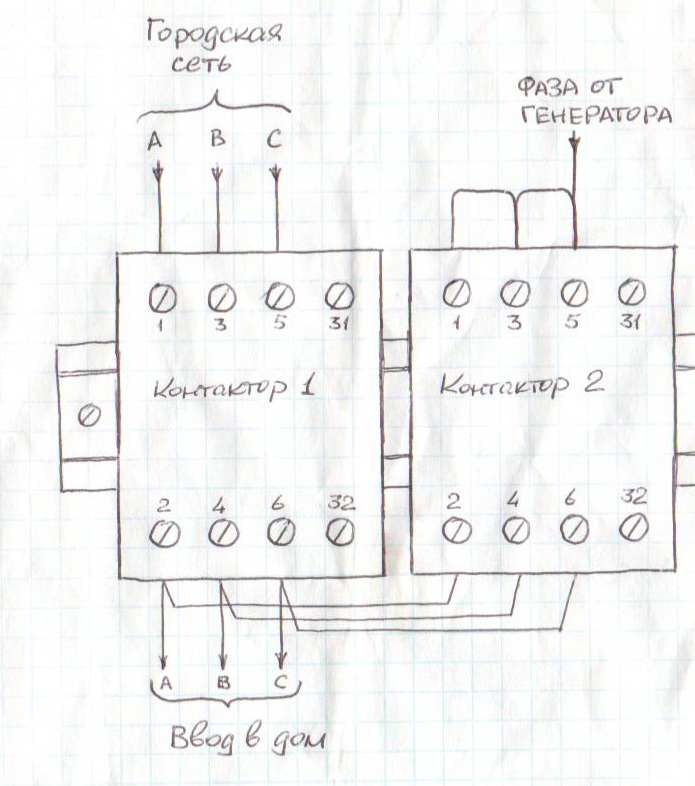

Высылаю пару фото АВР и классическую схему подключения контакторов при коммутации генератора на все три фазы.
Вопрос по нулевому рабочему проводнику.
Его не нужно "рвать"?
На рисунке www.stroimdom.com.ua/forum/attachment.php?attachmentid=357896&d=1400014000 его не видно...

Вопрос по нулевому рабочему проводнику. Его не нужно "рвать"?
На рисунке его не видно...
Все однофазные генераторы нефазированы - на выходе станции вырабатывается разность потенциалов, не привязанная к земле. В большинстве случаев одна из двух выходных клемм генератора жестко садится на городской "ноль". При этом вторая клемма автоматически становится полноценной "фазой" - это важно для котла, бесперебойников и другой техники, требующей фазировки. Она и показана на рисунке как "фаза от генератора".
В одной из тем была многостраничная полемика на тему насколько это безопасно - не рвать городской ноль при подключении генератора - и к однозначному ответу не пришли.
В принципе, разорвать городской ноль можно без проблем - взять четырёхполюсные контакторы или поставить доп.контакт. Но при такой схеме для котла надо сформировать "виртуальный ноль" из земли.

Я вот думаю - а ВДРУГ во время работы от генератора тот самый "городской" ноль "отгорит"... или недайбог кто-нибудь из "электромонтеров" во время ремонта (мы ж генератор во время аварии включаем, так ведь?) на этот самый ноль "фазу" подключит...
Это чревато? или я выдумываю?
И если можно поподробнее про "виртуальный ноль" для котла...
СПАСИБО!:beer:
ВДРУГ во время работы от генератора тот самый "городской" ноль "отгорит"... или недайбог кто-нибудь из "электромонтеров" во время ремонта на этот самый ноль "фазу" подключит...
Если отгорит - пропадёт фазировка, могут быть, разве что, проблемы с запуском котла.
Если подадут фазу - тоже не беда, весь наш рабочий диапазон сместится относительно земли, но 220 В для всей техники останется. Как поведёт себя котёл в такой ситуации - сложно сказать.
"Виртуальный ноль" - это земля через мощный резистор номиналом порядка 4-6 Ом. Можно вместо него использовать лампочку порядка 100 Вт - ее сопротивление ок. 440 Ом, но этого достаточно, чтобы котёл "увидел" ноль.

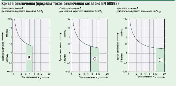

Тут ещё надо ставит вопрос не только при какой нагрузке но и за какое время отрубит. Чем выше нагрузка тем быстрее. Есть такая штука время-токовая характеристика:
[ATTACH]378261[/ATTACH]

а УЗО правильно выбрано?
а при какой нагрузке B10 отрубит?
10А: 11,3А - час відключення більше години
10А: 14,5А - час відключення меньше години
