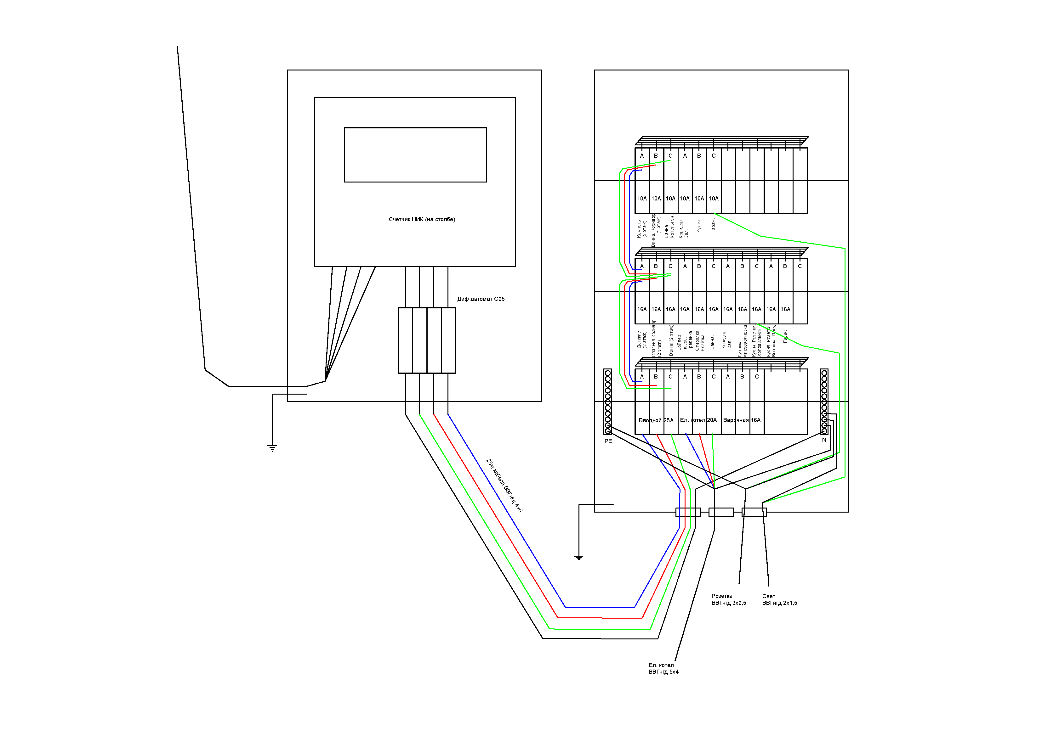

Электрощиток в доме 170 м2 своими руками. Покритикуйте.

Зачем фазные шины? Лишний контакт.
УЗО поменяйте на 40/30
а как без них, не понимаю?

Переключатель берите Hager SFT440
Саша, а че нить попроще? чет карман чешеться за столько брать(
Еще пару изменений:
1) на духовку двухполюсный автомат
2) УЗО говорят лучше 40А
3) вот еще и ЗУБР тоже может 40А или 25А хватит? в эпике минимум 32А есть
4) протянул провода напрямую от зубров к УЗО
подвод от счетчика каким проводом? ввг 5х4?
Ну что, можно смету уже состовлять?:flag1:
Еще пару изменений:
1) Зачем? Если 2Р АВ, то N после УЗО, а не с нулевой шины.
3)HagerKVT Вам в помощь
4) да
ну есть такое :pardon:

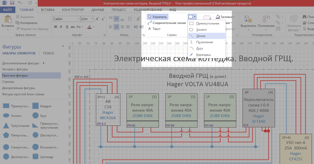

Извините за вопрос не по теме, но в чем рисуете схемы щитков? и где берете изображения автоматов и остальных приборов?Предстоят танцы с электрикой в ближайшее время...
на сайте любого интернет-магазина, которые тогруют этим оборудованием
Добавлено через 32 секунды
Я рисовал в Visio
в гугле полно
Добавлено через 30 секунд
Я рисовал в Visio
кто как говориться с чем дружит, я в фотошопе

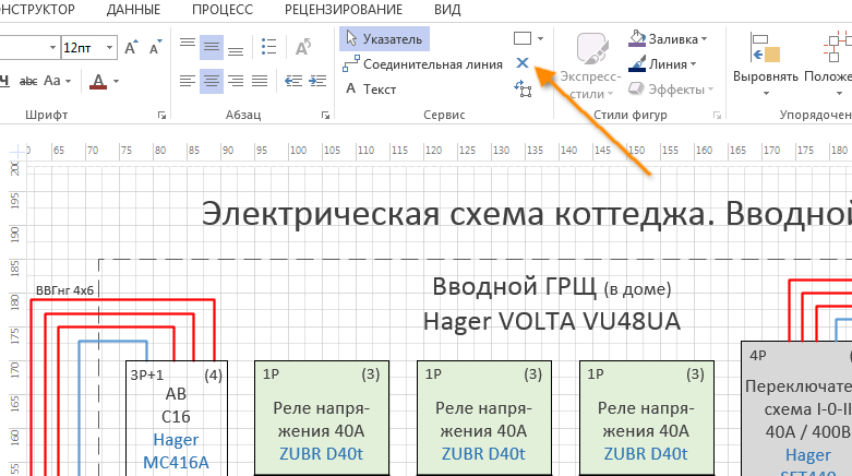

Я рисовал в Visio
Александр, а какой шаблон в Visio использовали? Я в этой проге первый раз рисую. Рамки расставить и подписать получается, по щитам разделить тоже (группу пунктиром обвести), а линии (фазы и пр.) с точками соединения и стрелками пока не понимаю где взять.
Я рисовал с помощью стандартного набора возможностей в верхней панели.

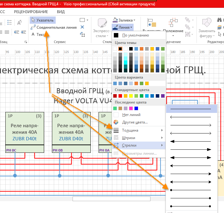

Точки соединения ("прилипания") линий к любому контуру - выделяете фигуру, и устанавливаете эту точку на в любое место фигуры. Далее край той линии, которая должна прилипнуть ведете к этой точке и они стыкуются.
Визуальные точки соединения линий, толщины линий, цвета и т.п. все вот здесь
Если хотите, я могу вам выслать мои файлы электросхемы, может поможет :)
