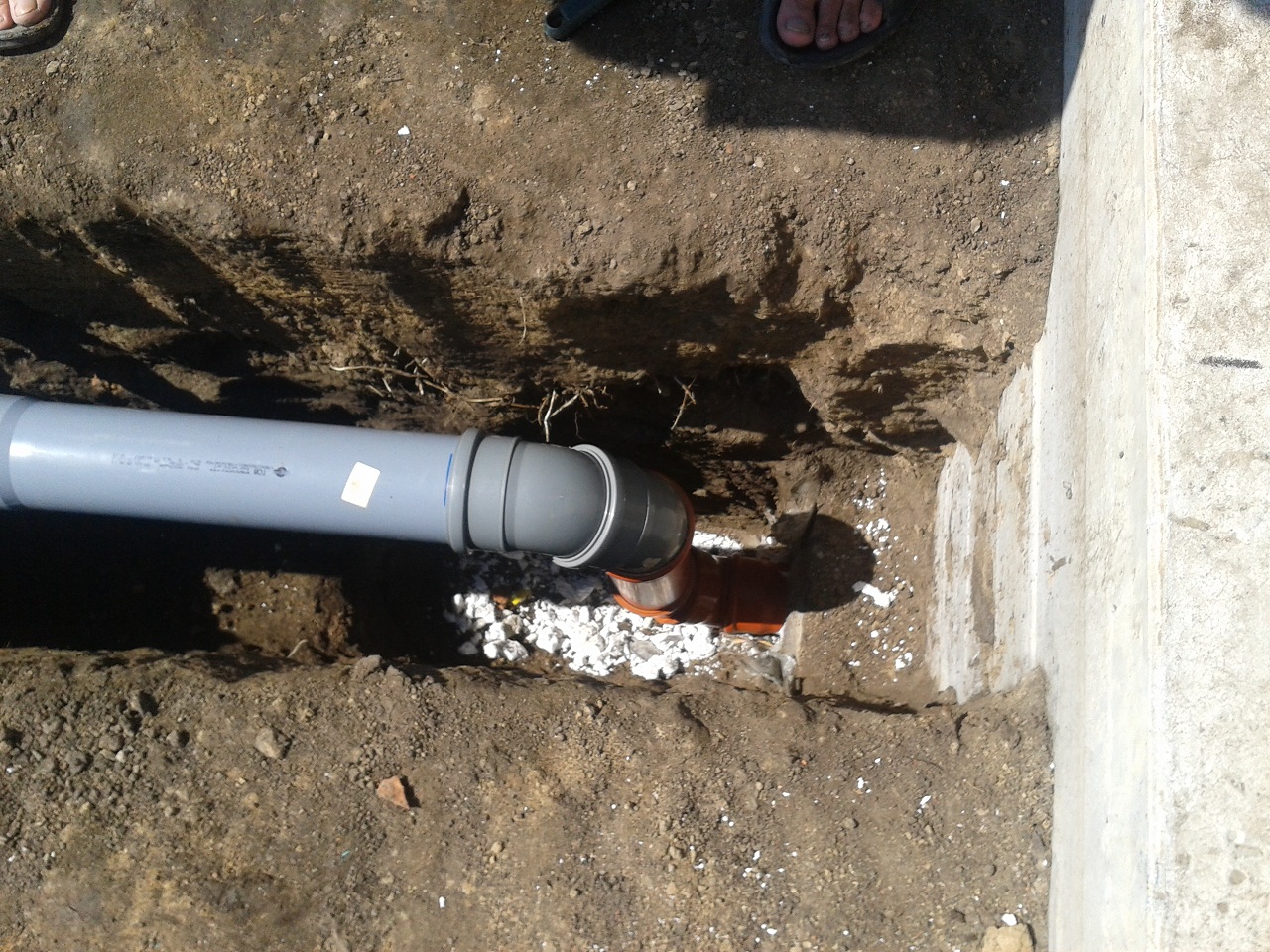

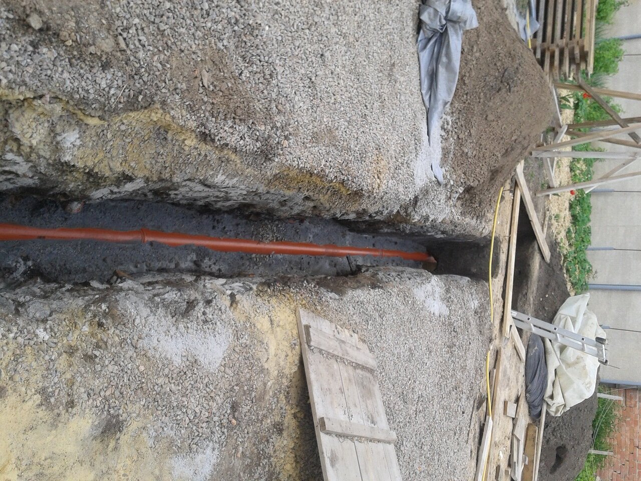

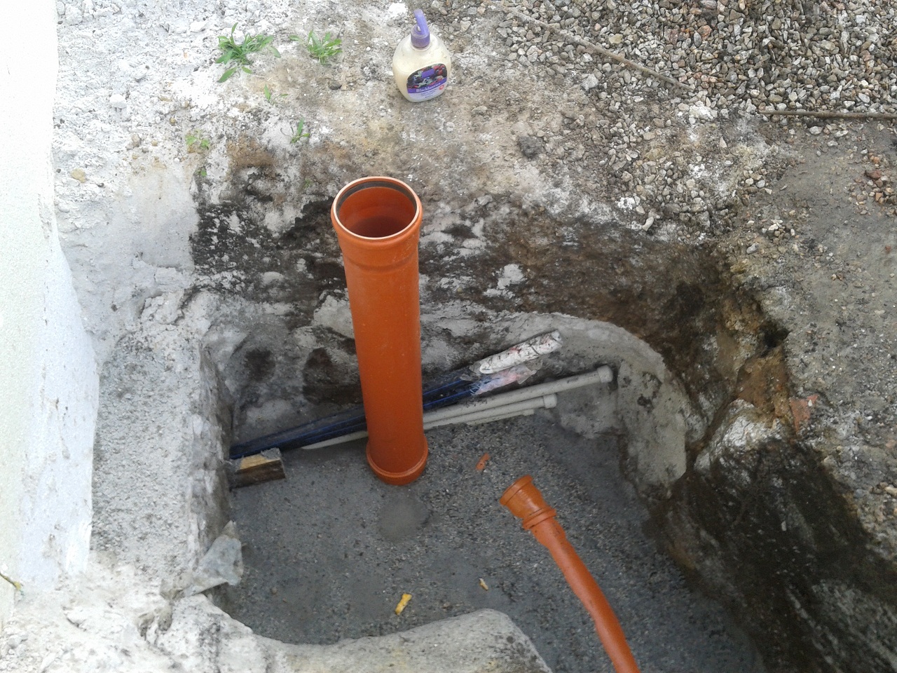

Marusya-Anna Опубліковано: 10 травня 2015 Поділитись Опубліковано: 10 травня 2015 Подошли к ответственному этапу - канализация. Это вам не хухры-мухры, тут можно сказать на кону комфортное проживание в доме. Раскопали возле фундамента где трубы выходят и первым делом решили проверить функциональность системы внутри дома. Распаковали выход, вход, ливанули литр воды в самую дальнюю трубу, вылетели пулей наружу смотреть как вода вытечет. А воды то и нету.... Шок, стоит, втыкаем. Побежали снова с банкой воды, туда ее, снаружи вытекло немного. Шок переходит в панику... Полы то черновые внутри уже красиво забетонированы, там внизу такой слой арматуры, пенопласта, бетона что страшно представить. Проблема нашлась довольно быстро Это фотка прошлого года, труба серая переходит в рыжую, спуск вниз внутри дома и проход через фундамент на глубине около метра снаружи и соответственно 1,5 метра внутри. Видно это колено немного просело и в итоге около полутораметров трубы которая идет из дома наружу с отрицательным уклоном, немного, но в обратную сторону. Первая мысль - пытаемся трубу все таки немного опустить чтобы появился уклон, но не тут то было, мы ж отверстие впритык сделали, труба там прошла, с ней 3 трубы под воду и отопление и еще две под электрику, места особо для движения мы трубам не оставили. Вторая мысль озвученная Олегом(после которой я потеряла дар речи надолго) - будем вскрывать полы. Я представила себе эту картину маслом и мне стало дурновато. Там внутри чтобы добраться до труб надо пол дома вскрыть. С горем пополам удалось этот злополучный отрезок трубы выставить в практически в ноль, уклон в сторону ямы никак. Позвонили спецам - сказали поставить на всякий случай в этом месте трубу для возможности ревизии проблемного участка. Пришлось поставить вот такую трубу Уложили остальную трубу . Проверили несколько раз, вода в яму сливается вся. На этом вчерашние работы закончили, устали страшно Сегодня с самого утра прокопали еще одну траншею от дома к будущему хозблоку, там проще, спаяли и уложили трубы отопления (для будущего ТТ котла) и две трубы под электрику, утеплили, закопали. Спаяли трубу подачи воды, уложили рядом с канальей, утеплили на всяк случай и закопали. Учитывая что практически все выкопанное вывезли -засыпали отсевом и остатками земли. На завтра заказан бетон, будем учиться заливать с какой то там рюмки так как бетононасос в наших краях неслыханное дело. Олега батя смастерил такие помосты чтобы можно было ходить не продавливая сетку В это время бабуля с Олега мамой перегребли весь огород, вот пытаются найти чтото, наверное морковку (по моему она где то в том районе посажена) Сегодняшний день пролетел, устали очень, пока все приготовили на завтра, даже внизу первого септика уложили пленку, сетку из арматуры. Если останется бетон то вкинем туда, низ забетонируем. 2 Посилання на коментар Поділитися на інших сайтах More sharing options...

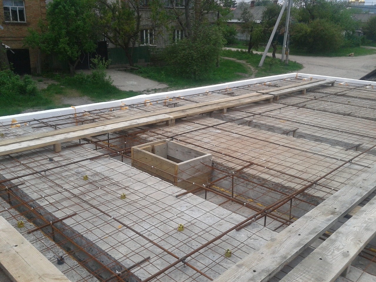

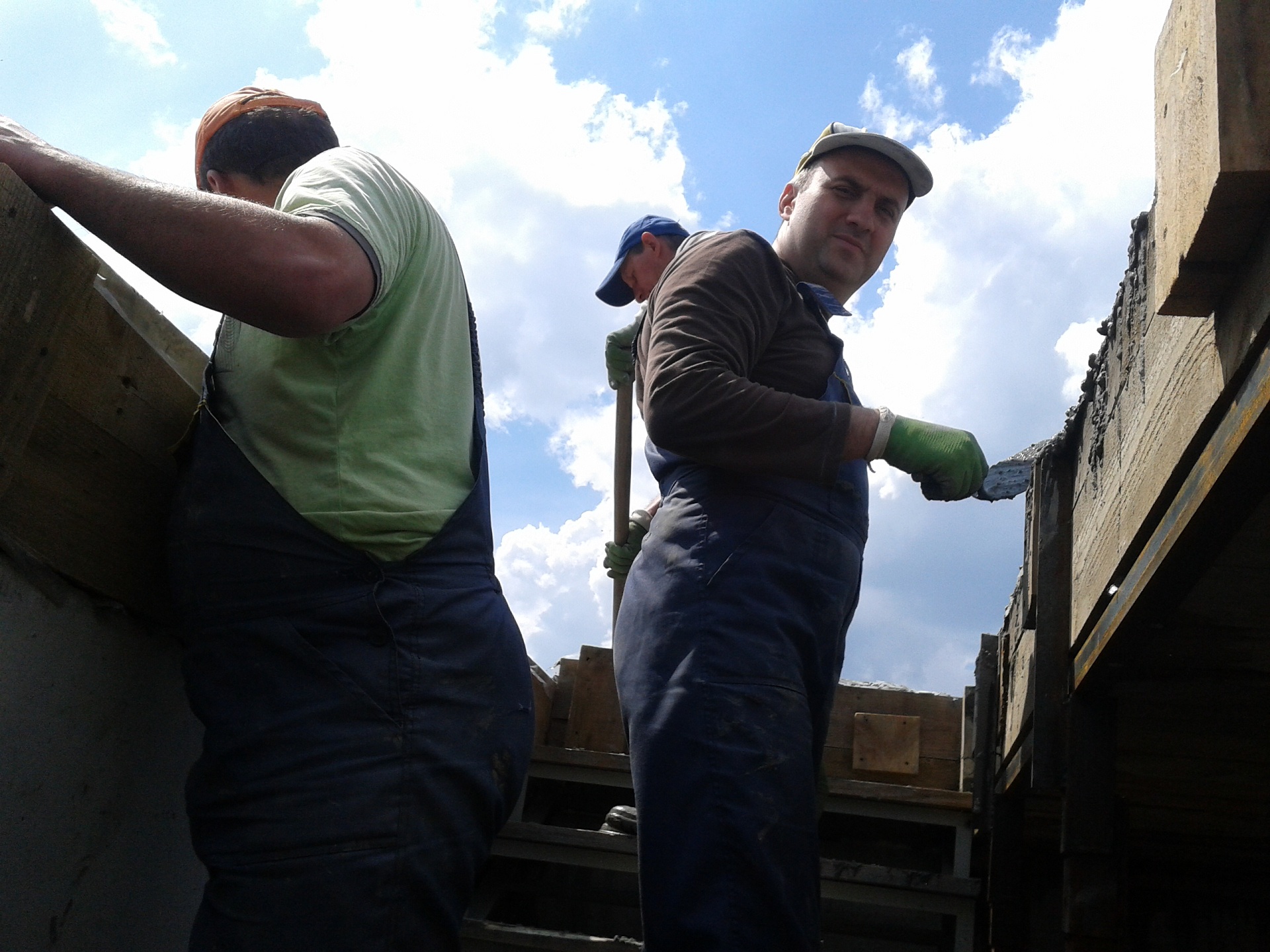

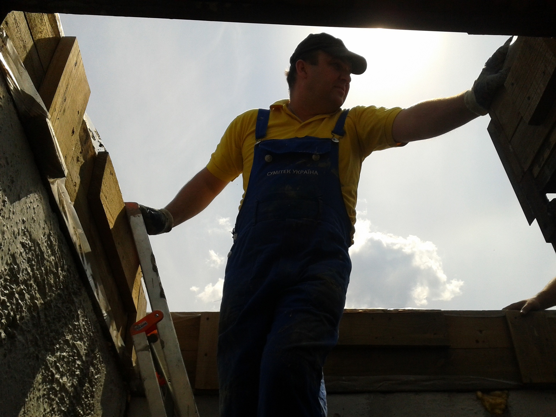

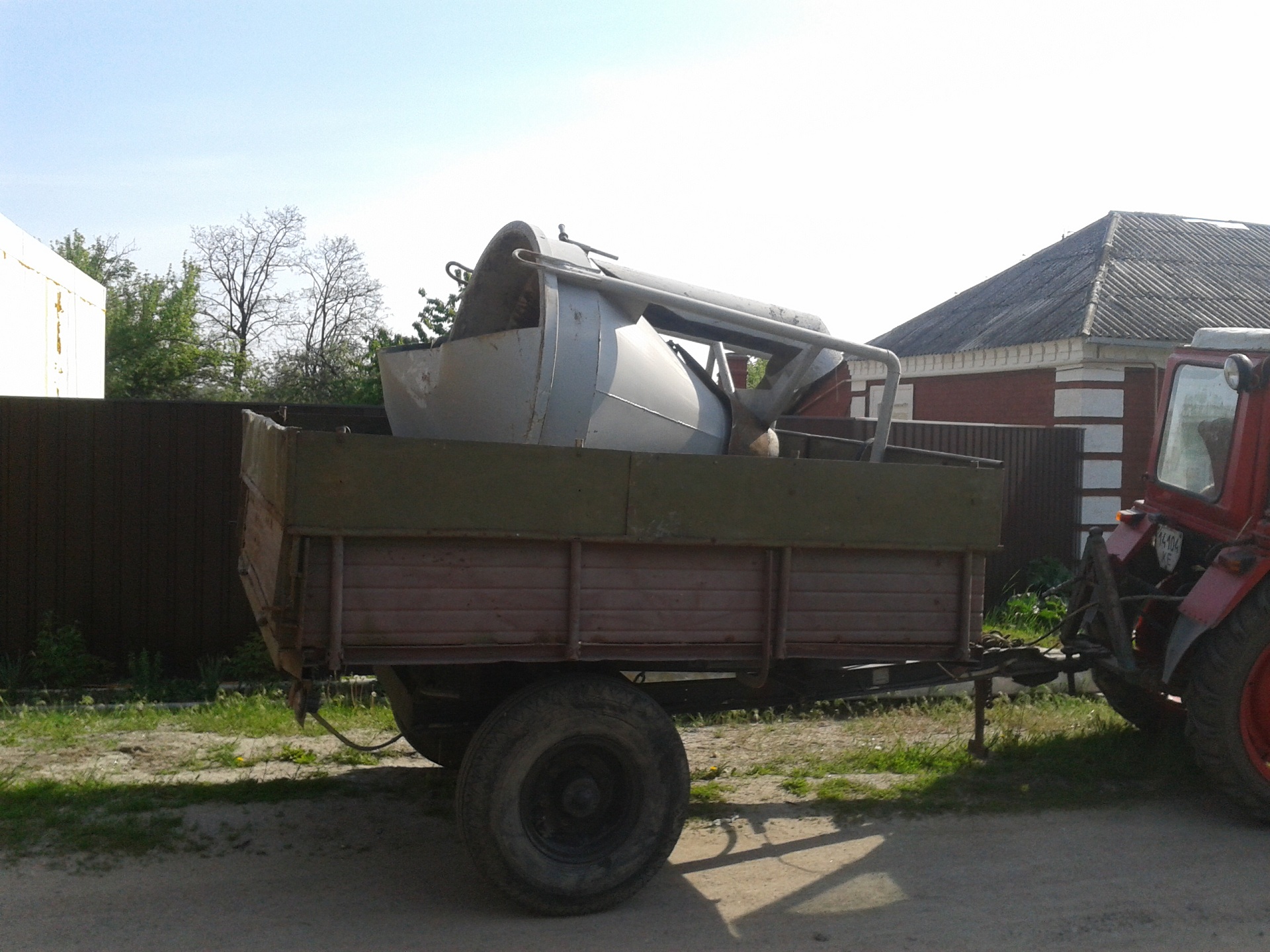

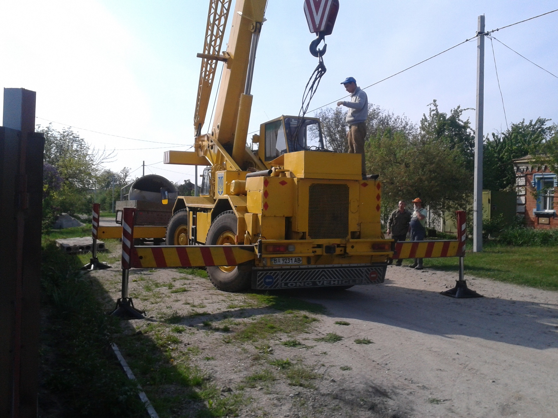

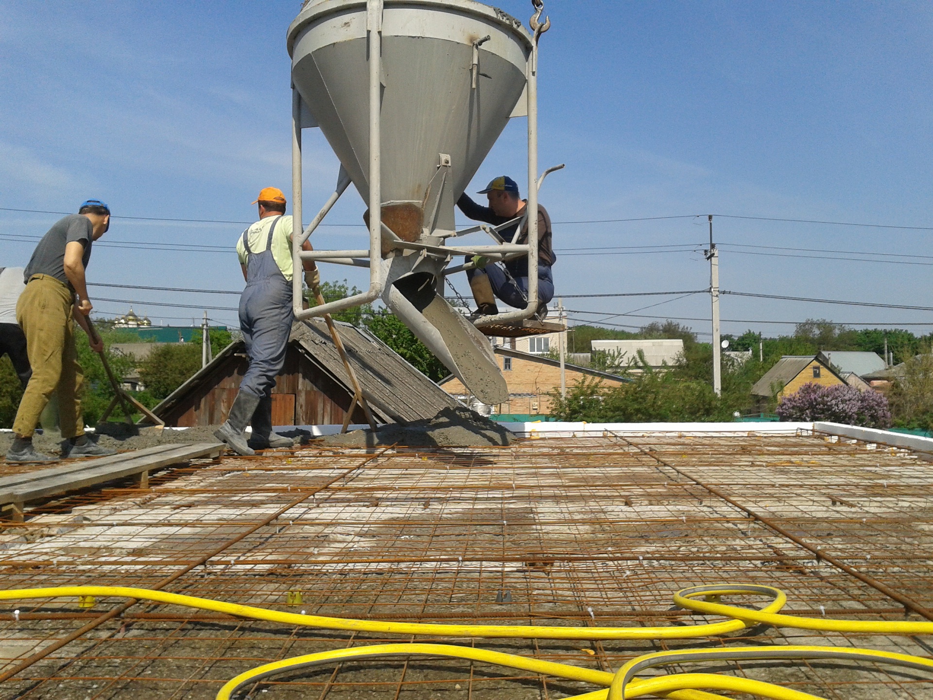

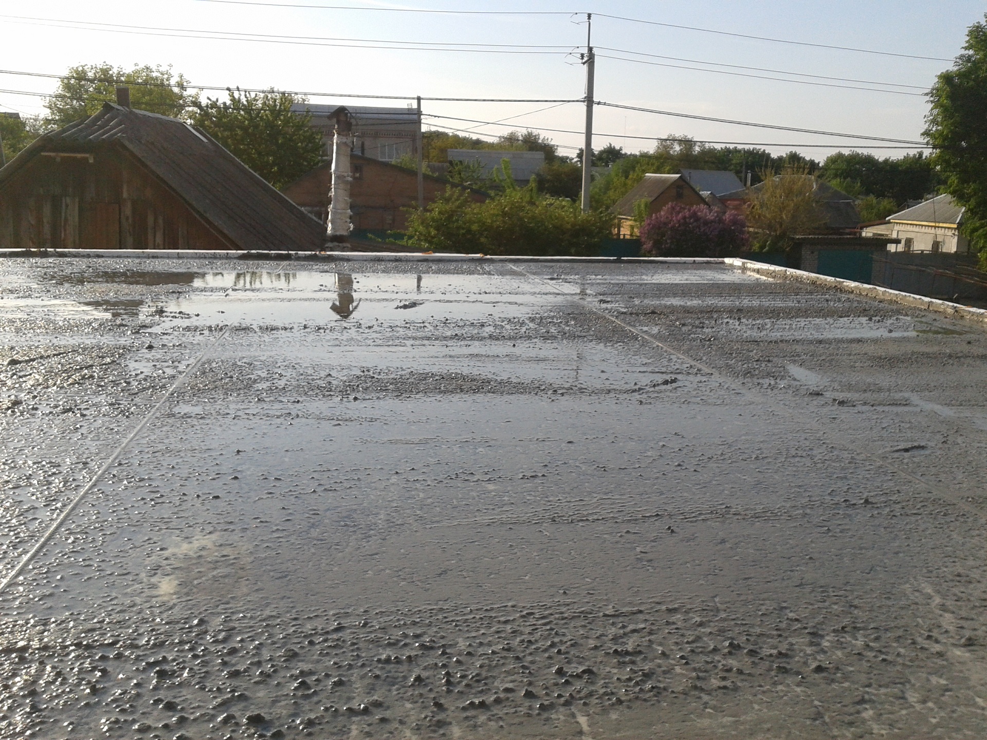

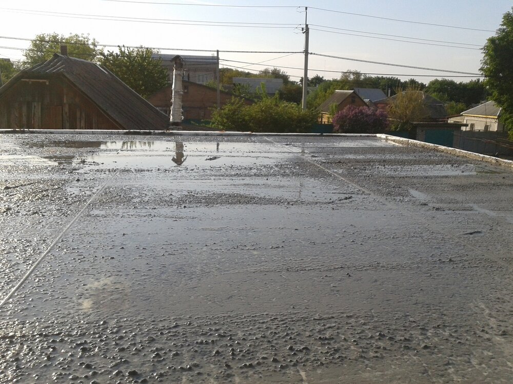

Marusya-Anna Опубліковано: 11 травня 2015 Поділитись Опубліковано: 11 травня 2015 УРА, первое в этом году ОЧЕНЬ большое бетонирование мы пережили. За зиму совершенно потеряны навыки. Краткое содержание... Вчера заказали бетон, пересчитали весь верх, множили, складывали, делили, отнимали, получилось около 6 кубов. Решили чтобы гарантированно не домешивать взять 6,5 кубов (максимум влезающий в один миксер) и все что останется вкинуть в первый септик на дно. Даже вчера по шабашу сварили каркас, внизу уложили пленку, на него решетку из арматуры (куда ж без нее, мы же все бетонируем основательно). Решили что классно забабахаем одним махом и дно септика и перекрытие. Утро, приехал наш уже знакомый кран , к нему подвезли такой себе аппарат, в простонародье называемый рюмка , буквально в течении часа подъехал миксер и понеслась. Таким макаром мы еще не бетонировали, поэтому поначалу все делали все как то хаотично и честно говоря я вообще не понимала что делать мне, только носилась подавала то то, то се. И конечно же каждые пять минут оббегала вокруг дома, проверяла что пенопласт не лопнул и выдержал бетон. Это наша самодельная опалубка из пенопласта больше всего мне поддавала страху, но все вроде обошлось. Мой брат поработал карлсоном на рюмке , кум в патриотическом костюме как по мне с самого начала понимал что мы делать и без лишних слов ровнял бетон Ну и конечно же не все так просто, бетон почему то закончился, а перекрытие еще не все было залито. Прикинули что не хватает малость, около 200 литров, я в рабочем комбезе, в косынке на голове, вся в ляпах бетона в машину и в магазин за цементом, влетаю, продавщица на ходу -"Что?", кричу-цемент мне, 10 мешков. Она на ходу мну бумажку вручает и я мчусь в кассу и на склад, мальчики кидают в багажник четверть тонны и я на всех парах на участок. Пригодились оставшиеся кучка песка и щебня с прошлого года, замесили несколько замесов , вкинули наверх, выровняли . Фото Олега после бетонирования, красноречивее всех слов вышло вот так Большущее спасибо свекрови которая сегодня была шеф поваром и накормила целую толпу, так много нас еще не собиралось. Когда все разъехались мы еще обустроили полив перекрытия, мой папа приступил к круглосуточному дежурству на объекте, помочь чем то по стройке он не может, зато полив бетона у него на 12 балов, он его поливает с такой регулярностью, что иногда вокруг дома лужи стояли в прошлом году. Но тут как говорится лучше пере... чем недо... 5 Посилання на коментар Поділитися на інших сайтах More sharing options...

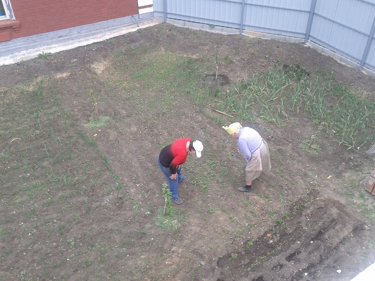

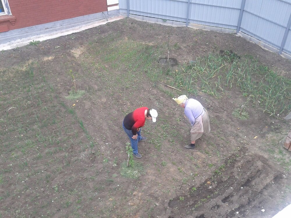

Marusya-Anna Опубліковано: 11 травня 2015 Поділитись Опубліковано: 11 травня 2015 Забыла написать, еще у меня сегодня новые жители на участке, папа несколько недель выращивал бактерий из Байкала М1, сегодня притащил 2 бутылки с непонятной жидкостью и поименным списком жителей в них . После бетонирования решила малость поиграть в Мичурина (это меня Олег так называет) и натыкара рассады, полила разведенными организмами. Потом разошлась и решила полить деревья и кусты таким же раствором, в итоге почти всю 500-литровую бочку воды выхлюпала лейкой. Завтра подъем на работу под большим вопросом, наверное и не разогнусь 2 Посилання на коментар Поділитися на інших сайтах More sharing options...
