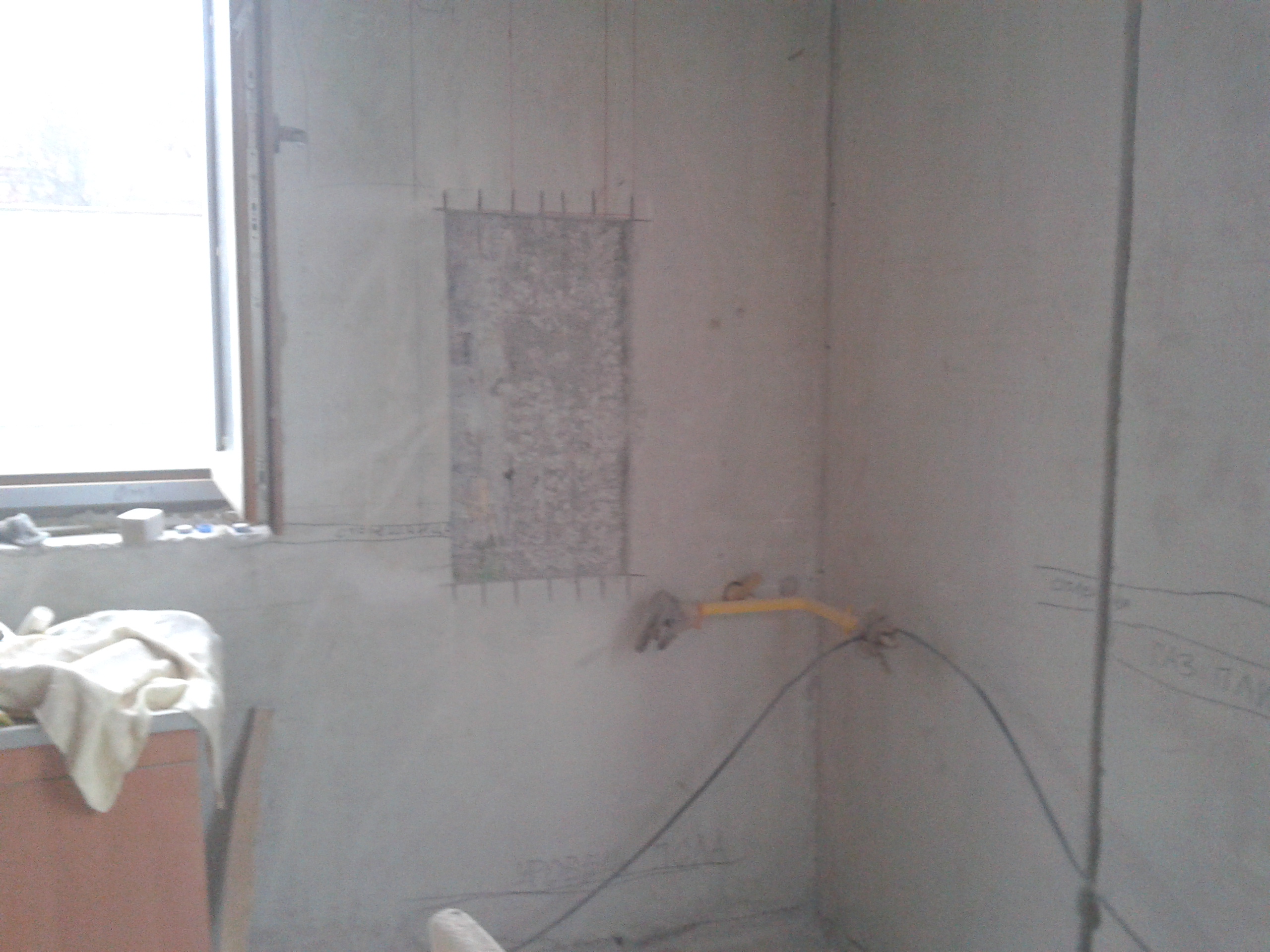

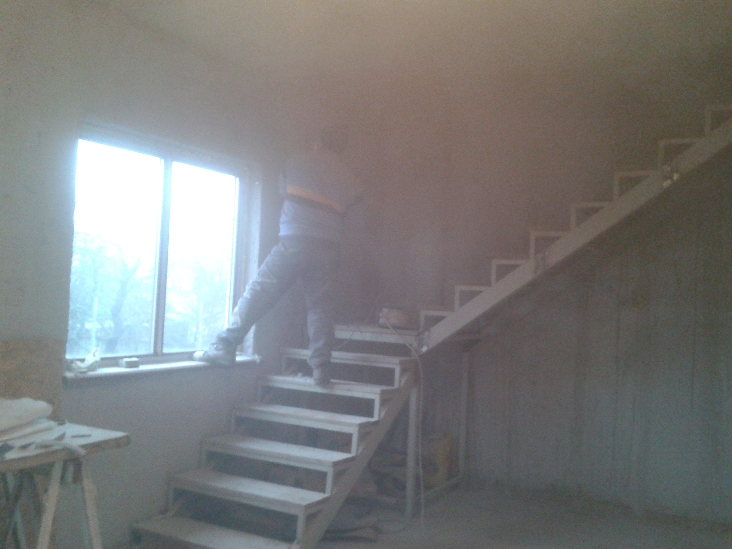

Одолели!!! Штрабы на первом этаже за эти выходные сделаны в полном объеме! :) А на втором этаже штробление несерьезное - там стены из термоблоков. На следующие выходные начинаем паять трубы.
Фото делала Аня:
штроба для труб котла
пилю под выключатель света на лестнице
последние штрабы пилил без перерыва, чтобы уже отмучаться, вышел ежик из тумана из ванной, Аня сказала - стой, это надо запечатлеть

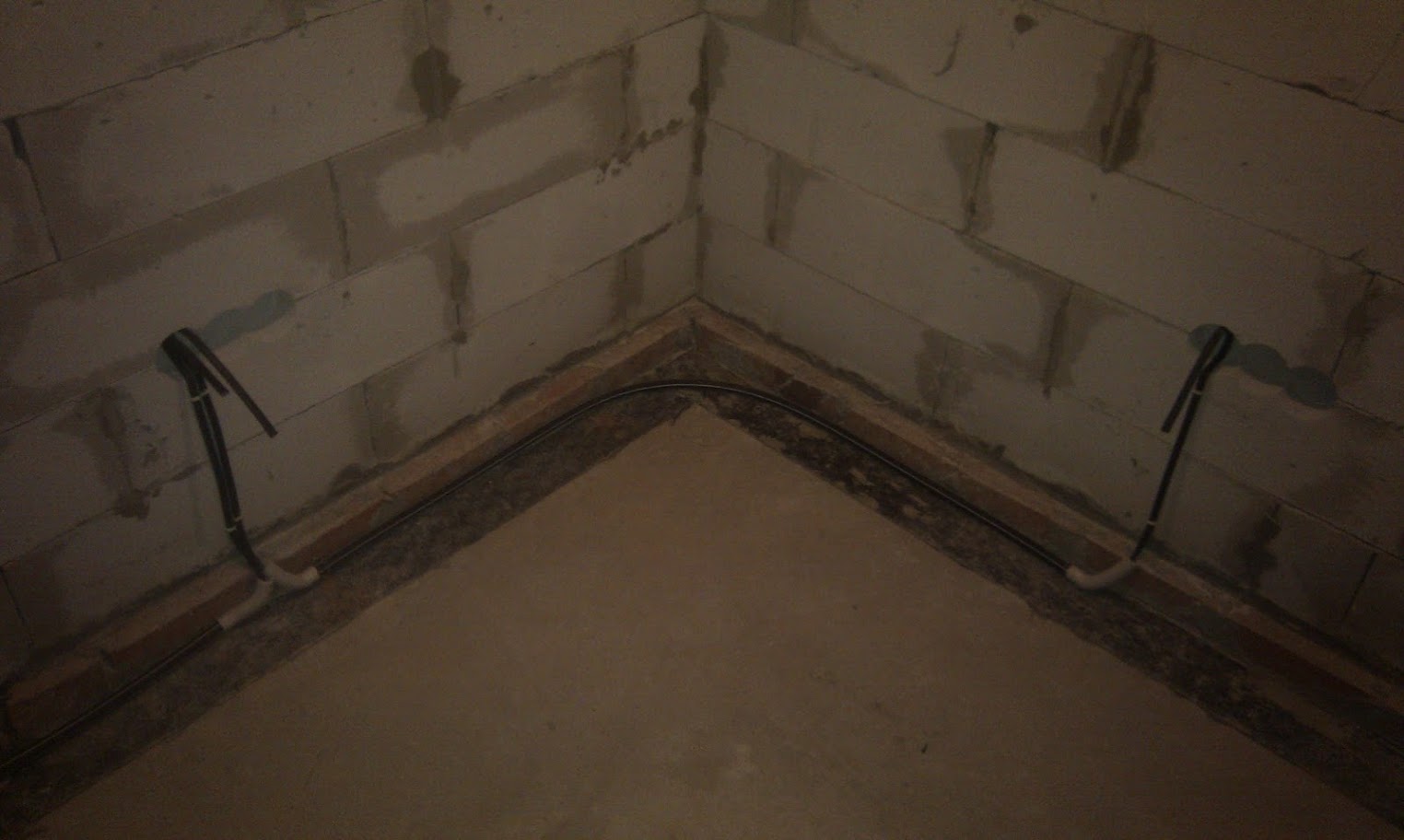

У нас вся электропроводка будет в "гофре". Все выключатели и розетки (кроме одной, для кондиционера) на первом этаже будут идти под водяным теплым полом в тамбур, где будет стоять электрошкаф. Соединительных коробок не будет.
Планируемая последовательность работ:
Сейчас заштробились, на следующие выходные начинаем паять трубы воды и отопления (тоже будут идти под ВТП). Потом проложим "гофры", уложим пенопласт толщиной 10 см в промежутках между гофрой и трубами (план раскладки труб и гофр прикинут). Промежутки между пенопластом (там где трубы и гофры) засыпаем песком на 5 см и сверху кладем пенопласт толщиной 5 см. Получится что и трубам будет куда "играть" при тепловых расширениях, и гофра будет в противопожарной засыпке. Проводка вся будет проводом ПВ-3.

Вытянуть кабель, а потом затянуть новый в гофру под стяжкой и под штукатуркой это нетривиальная задача, как по мне.
Я у себя тоже так думал сделать, только вместо гофры я использовал самую дешевую 20-ю полиэтиленовую трубу, она в ипицентрах что-то около 5 грн. метр стоит. Она жесткая, по ней реально можно спокойно ходить не опасаясь повредить кабель. Пока дело дойдет до стяжки, кто только и чем по ней не топтался. По полу доводил трубу до стены, а там натягивал на нее 20-ю гофру, т.к. трубой не получалось выйти нужным радиусом.
Как то так, короче:
Но когда я пару раз попробовал вытащить из трубы с двумя плавными поворотами пару кабелей 3*2,5+2*1,5, то ничего не получилось. И это при том, что труба лежала на полу, а кабель еще не был заштукатурен. Пришлось откреплять трубу, и вытягивать "наровную".
Конечно, если бы я сильно захотел то кабель бы вытянул, но мог что-то порвать - или кабель, или спину. :) Я так понял, чем сильнее тянешь, тем лучше кабель цепляется на поворотах за внутреннюю стенку трубы.
Может ПВ-3 себя по другому будет вести, но для себя я вопрос со сменяемостью проводки закрыл.
