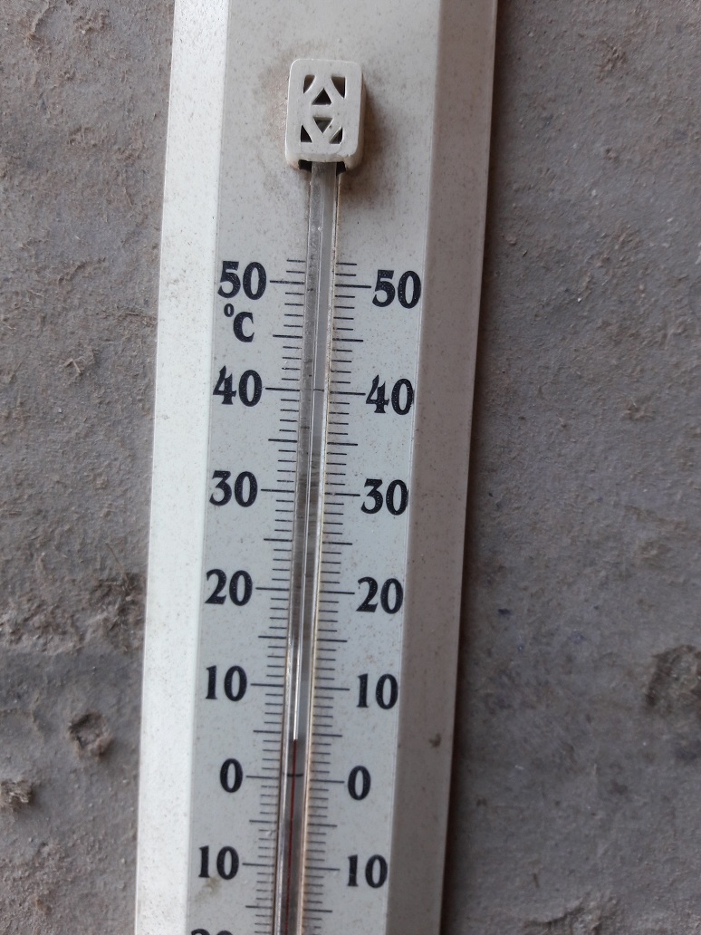

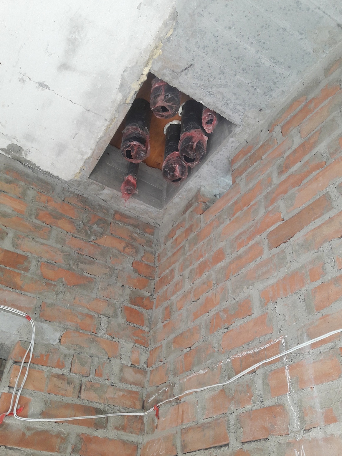

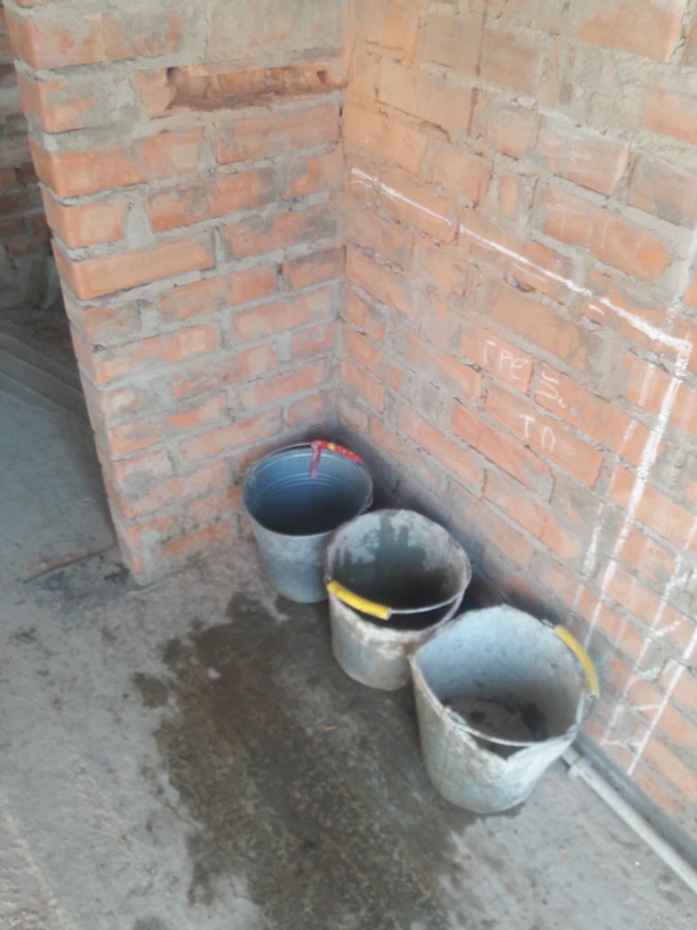

С утра такое солнышко, прямо лето начинается. Как то на душе приятнее стало. Поехали проверить температуру в доме 20160218_121458.thumb.jpg.44644f17ed8d9ebb31731d625c7527cd.jpg
Нормально, залили воду в унитаз, раковину, ванну, запах стоит в доме нехороший, хоть и завязали все выходы канализации но видно где то просочился. Пробили пакет на вентиляции (осенью запаковали чтобы тепло лишний раз не выходило.В пакетах набралось воды немного

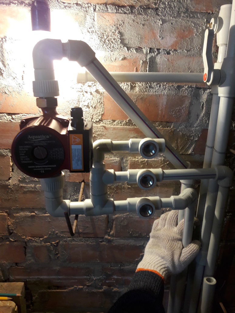

Первым делом подключили газовый балон 20160305_091841(0).thumb.jpg.19e446f883520d6c2ebd3f71ab21e513.jpg.

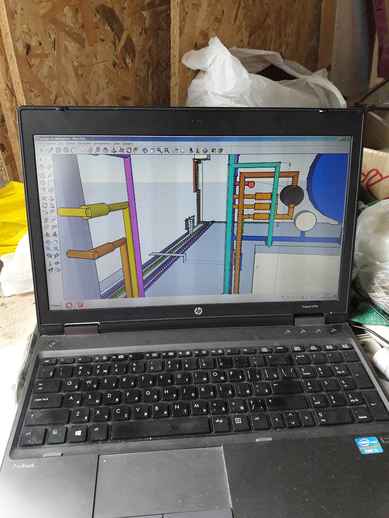

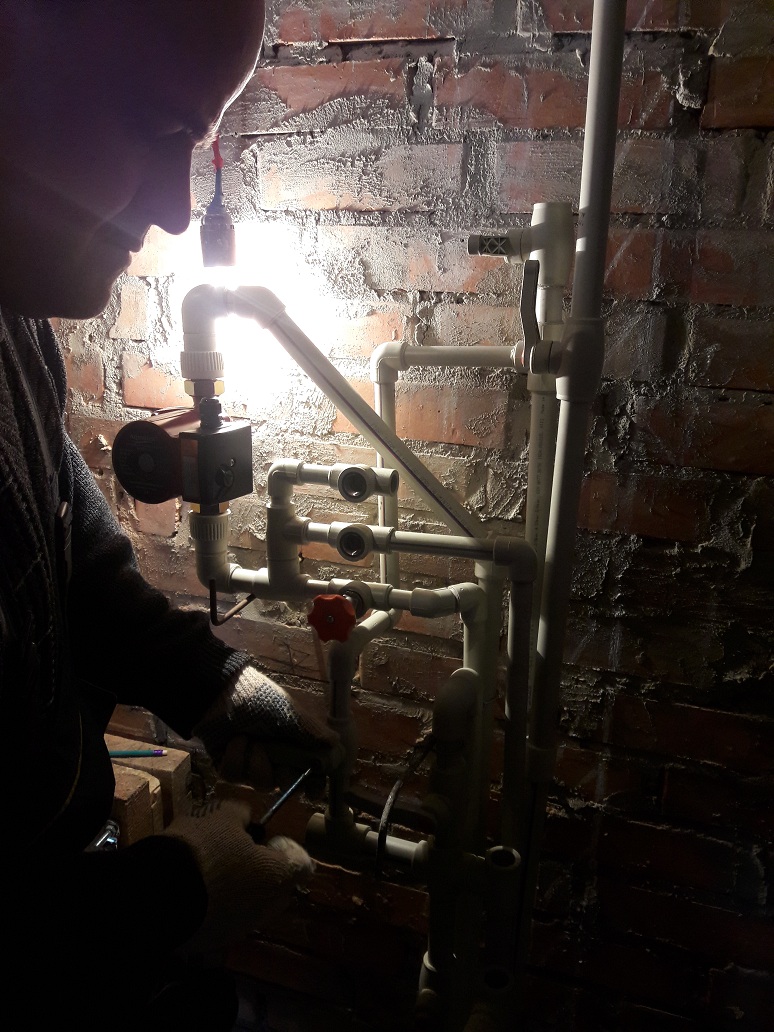

И приступили к пайке труб холодной воды, чтобы включить воду в дом (это Олег зимой такие схемы понарисовывал, сейчас паяем трубы по картинкам в цвете) 20160305_132333.thumb.jpg.c4c8f53993d511907dcec6c2e80e3966.jpg
После зимнего перерыва дело идет медленно, разленились, обросли жирком, позабывали даже где что лежит, с утра ходили друг за другом и пытались организоваться на работу. Потом дело таки пошло

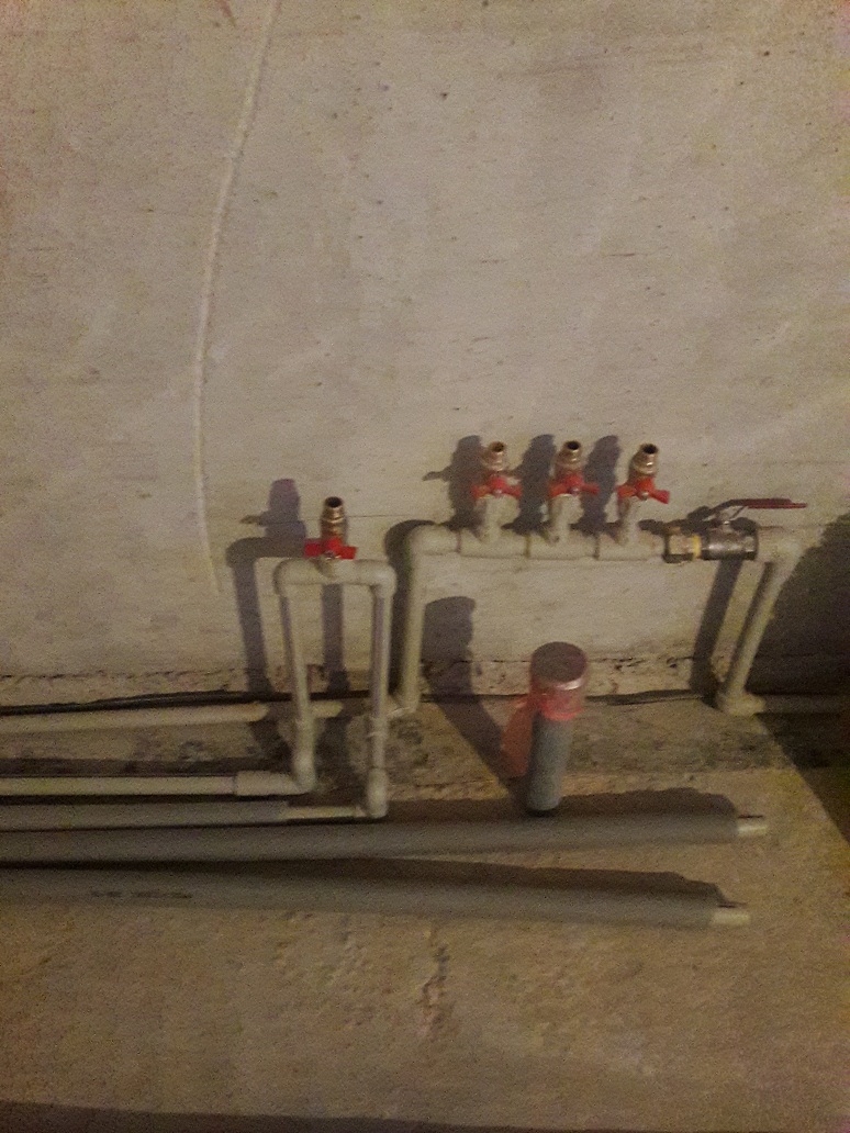

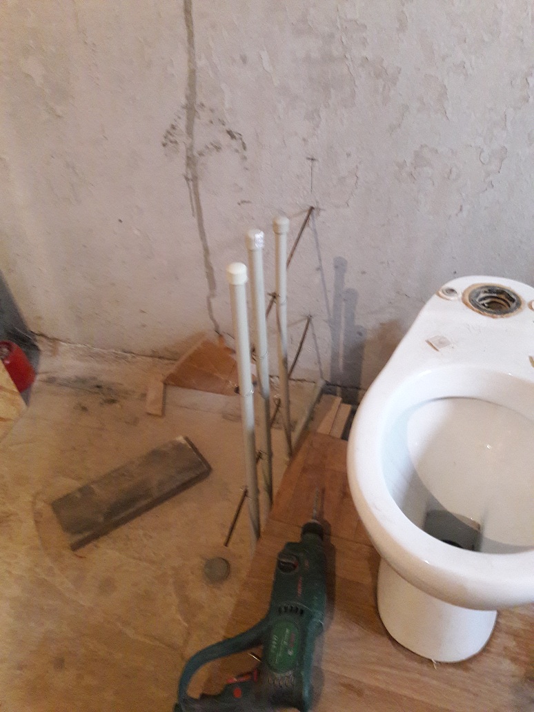

Продолжу 20160305_132346.thumb.jpg.281d91f46a045ae4beb39f0f6a6571a3.jpg 20160305_140359.thumb.jpg.562944f5759bca0d4821ab00f7be1ebb.jpg

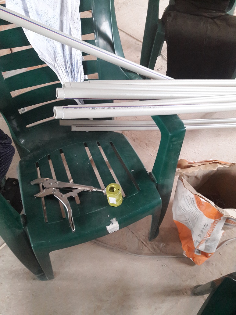

С утра притащили трубы, ящик с кучей добра (всякими поворотиками, краниками), батя все рассортировал по кучкам 20160305_140408.thumb.jpg.8974214dfb90ab1851173fb7caef1f8b.jpg
Потом выяснилась неприятная новость, оказалось что трубы у нас под зачистку, а мы покупали без нее. Пришлось вытаскивать со второго этажа остатки прошлогодних труб, из них паяли сегодня всякие мелочевки. После работы поехали и купили чистилку для труб. :o
Такая себе фиговинка маленькая, а стоит капец. За такие гроши она должна сама чистить и еще спрашивать-хорошо или как?
В итоге за сегодня спаяли холодную воду первого этажа, завтра продолжим

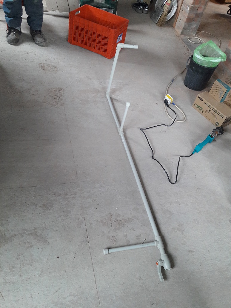

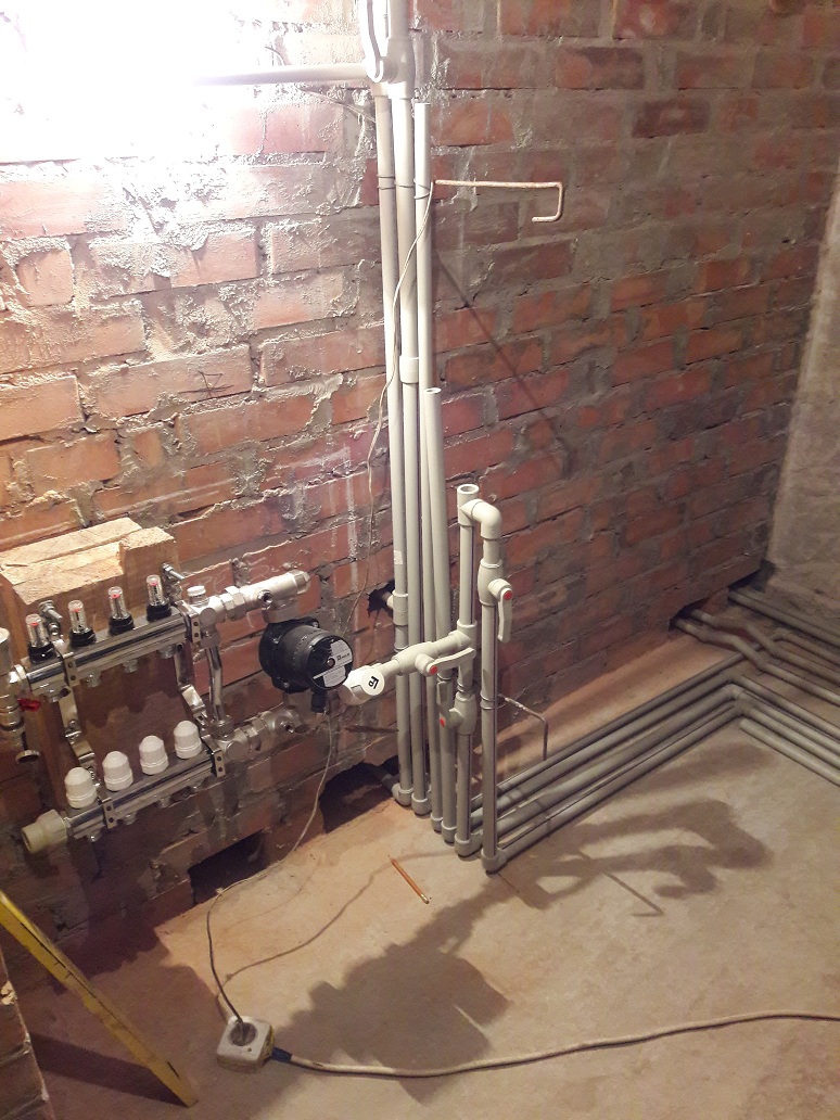

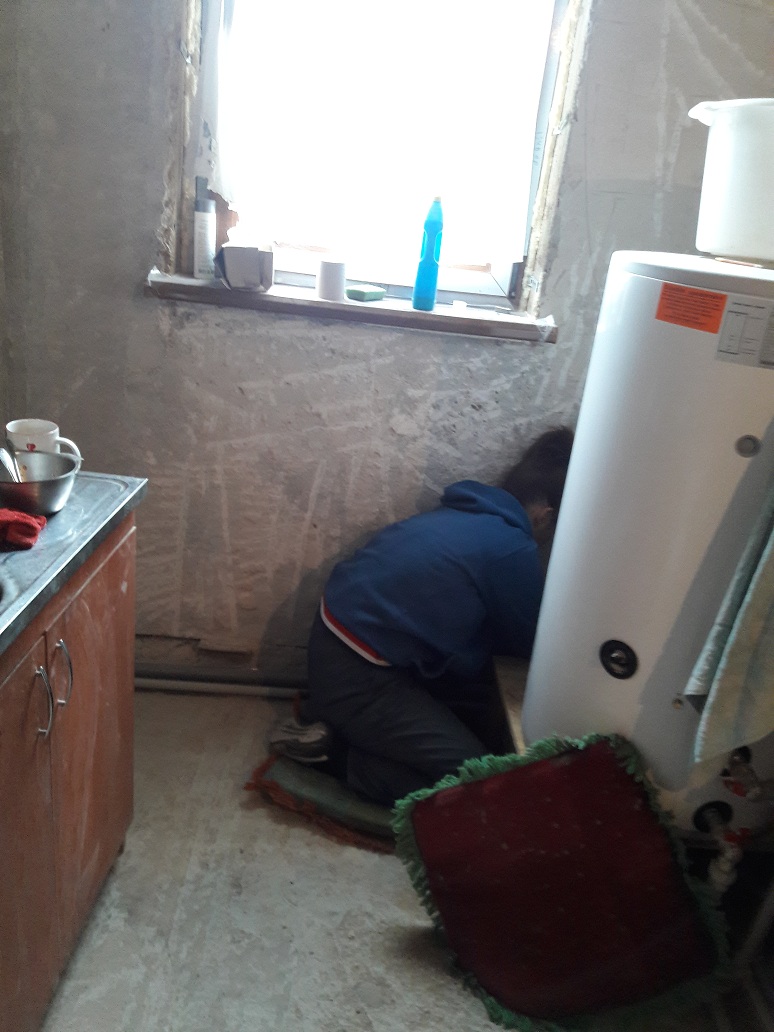

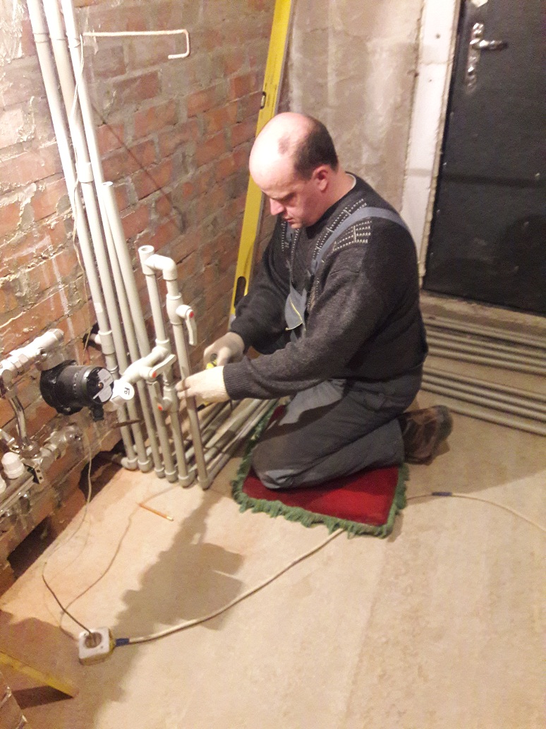

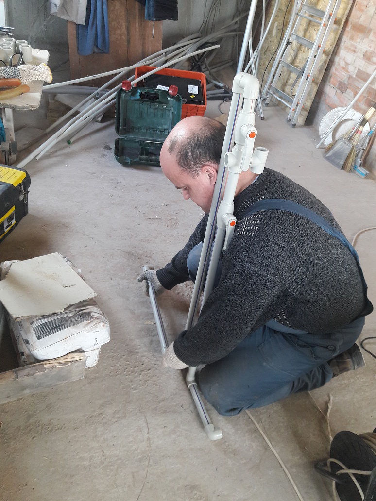

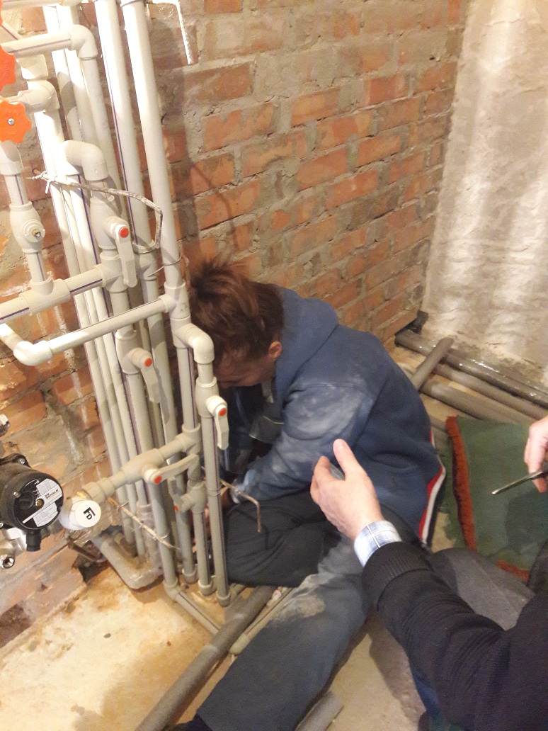

Второй день. Продолжаем паять трубы.
С утра батя организовал себе рабочее место, он на зачистке труб 20160306_124709.thumb.jpg.36d571ecf61fbccbc9a7746fde64ff9c.jpg 20160306_170125.thumb.jpg.ac829371160ebaa19a7d23ceef912079.jpg
Я с Олегом паяю, вернее паяет Олег, а я ношу за ним паяльник, всякие запчасти, короче на подхвате, ну и иногда пытаюсь что то советовать
вот за день такое насооружали

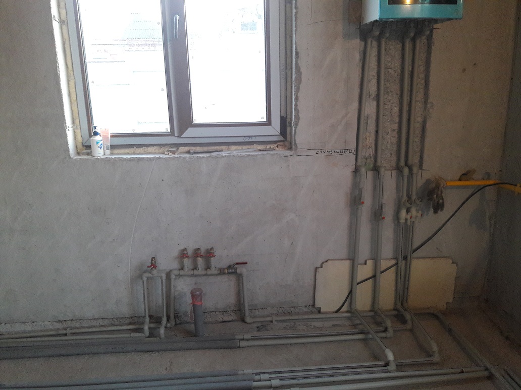

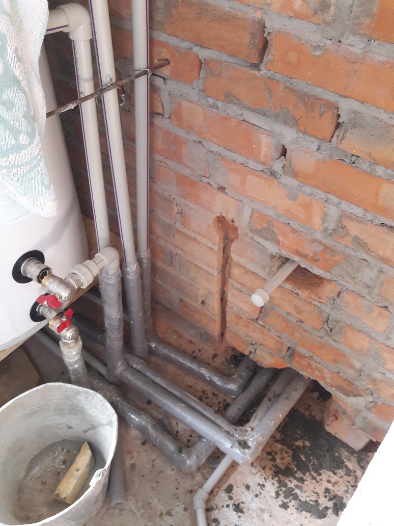

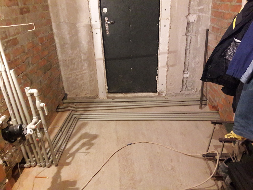

20160306_180349.thumb.jpg.75b17849de0c0112b3d4fb1793bf8849.jpg 20160306_180447.thumb.jpg.36846fb5c3cb8a0fc64f9d866327db4d.jpg 20160306_180440.thumb.jpg.ed833ba7c34237d0e1ef841d3a8bc0c6.jpg 20160306_180458.thumb.jpg.7c977cfd9d803ff418caa27603d8481a.jpg
Из ванной переместились в коридорчик, тут такие завороты труб на чертежах, пытаемся повторить. Уже выпустили трубы с коридора в кухню, батя сказал что не успевает за нами трубы подносить (это мы сегодня немного вала прогнали, завтра притормозимся, будем выверты и завороты собирать.

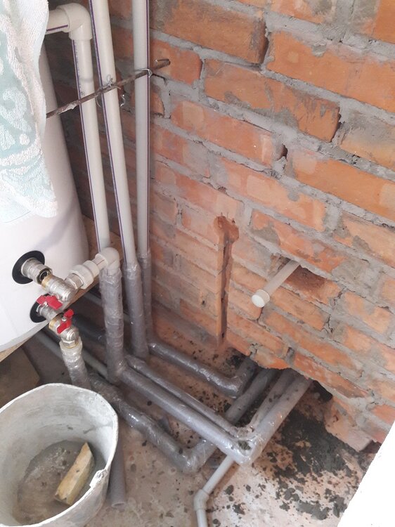

Третий день. Работа движется.

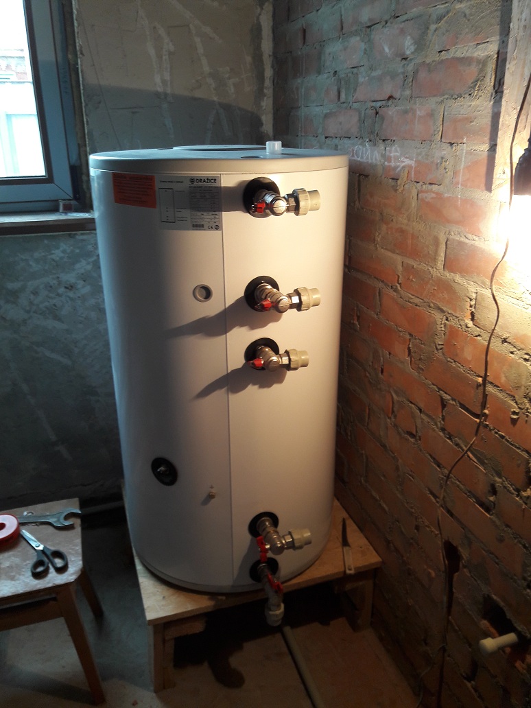

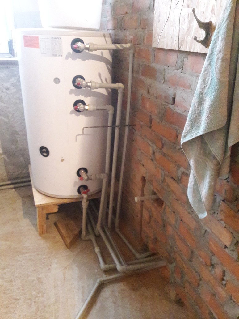

Закончили полностью все трубы в ванной первого этажа, обвязали бойлер, в коридоре почти закончили все обвязки гребенки ТП, полностью спаяли циркуляцию горячей воды, волу холодную и горячую на кухне, почти все (кроме одного) выходы труб наверх, заглушили кранами. Коридор сегодня могли закончить, если бы я вовремя выбрала полотенцесушитель, там осталось вывести трубы в ванную под него, а я даже не представляла какой хочу. Пришлось вечером в авральном порядке ехать в Эпицентр и выбирать хотя бы конфигурацию, замеряли расстояние между выходами, завтра закончим, а полотенцесушитель попробуем поискать и инете, в магазинах что то уж слишком дорого.
Из планов на завтра - закончить пайку всего на первом этаже и подать воду, проверить герметичность под давлением.

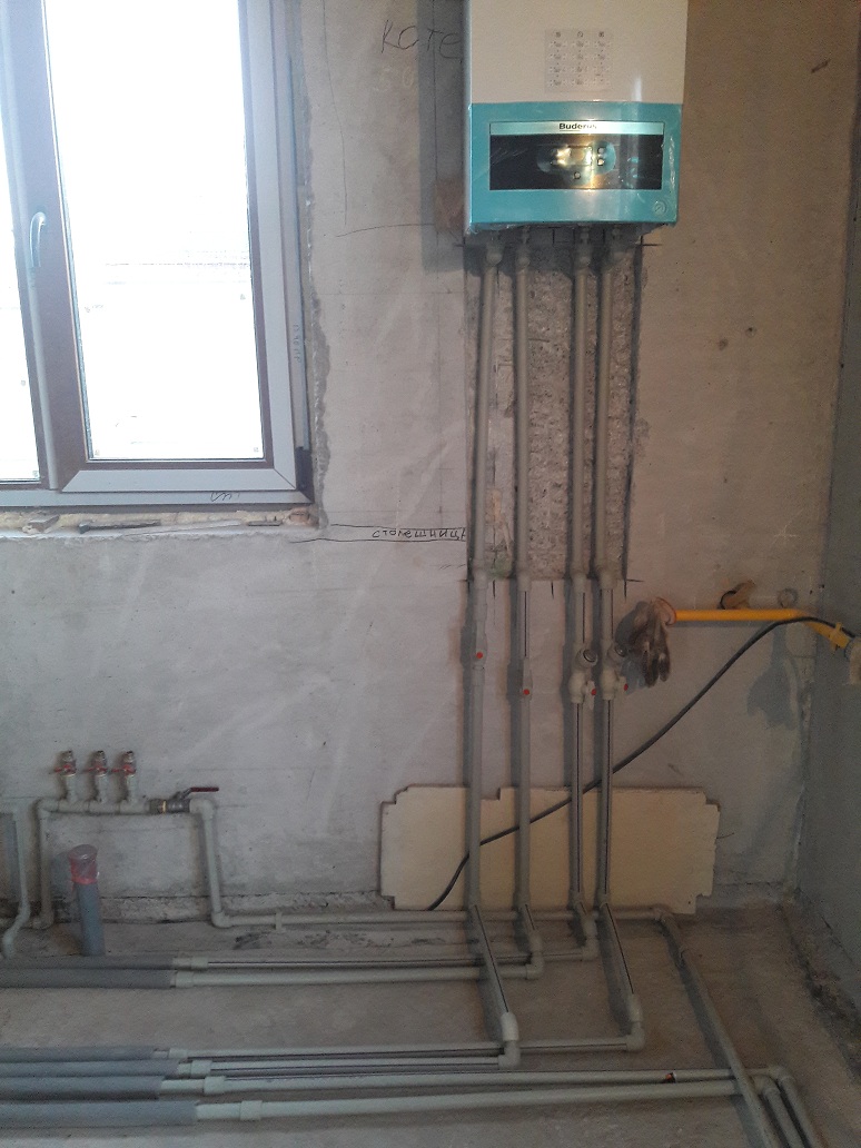

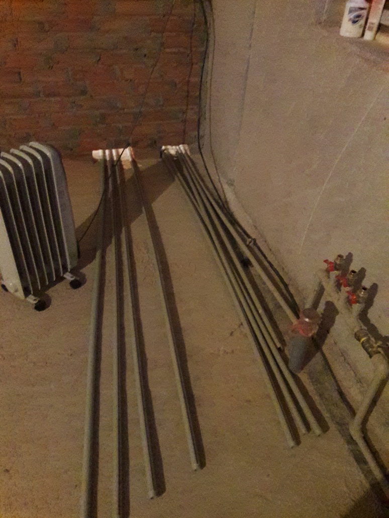

Ну а мы как обычно праздник не пропустили мимо. Полным сбором одолевали трубы. К компании присоединилась дочка и мой папа. Они на пару (вернее Танюшка делала, папа рядом на стуле сидел и командовал, ну и скотч подавал) запаковывали трубы в утеплитель. Словить Танюшу в нормальной позе во время работы не удалось, все фотки какие то "странные", ну да из истории нельзя выкинуть
114974825_.thumb.jpg.4cd3841b3509b3ef768833e4d18b1738.jpg 1031374980_1.thumb.jpg.400e73938ef932307b3259ee48d877f1.jpg 367664271_2.thumb.jpg.10e7be2b3aba949f29d6183518f62571.jpg
Во небольшой результата дочкиной работы 1338315463_.thumb.jpg.7b18d4233a7cbbf099a3dd415620b500.jpg
я как обычно занималась всем и ничем конкретно, правда и меня запечатлели за работой 736049929_.thumb.jpg.222757f78312ad58be8913c62ba59acf.jpg

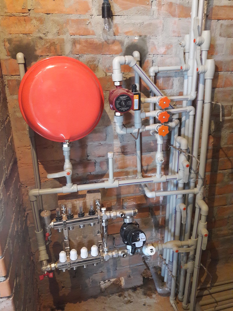

Ну и вот он, результат нашей четырехдневной работы
1985966838_.thumb.jpg.f7879fe0edd2905d1642bf6db36fa48f.jpg 1784192804_.thumb.jpg.12c873de03eed9d6261a36fb9868fe9b.jpg 1067168511_2.thumb.jpg.0e24602962d9a962bc071637f1c58a0d.jpg
Закончили первый этап (из запланированных на 2 недели Олега отпуска), готовы трубы отопления, горячей воды, холодной воды первого этажа. Система залита и проходит ночное испытание, завтра утром посмотрим не изменилось ли давление ну и наша бригада приступает ко второму этапу - электрика.
