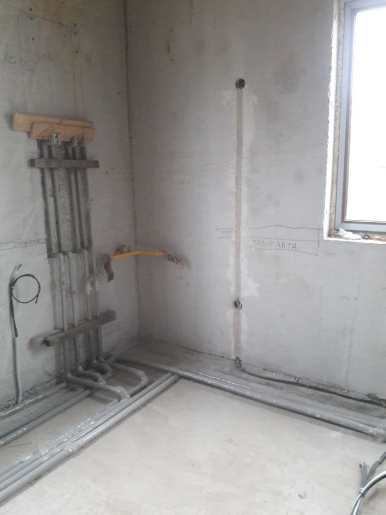

Я была на работе, все работы выполнены Олегом с батей и немного дочка помагала.

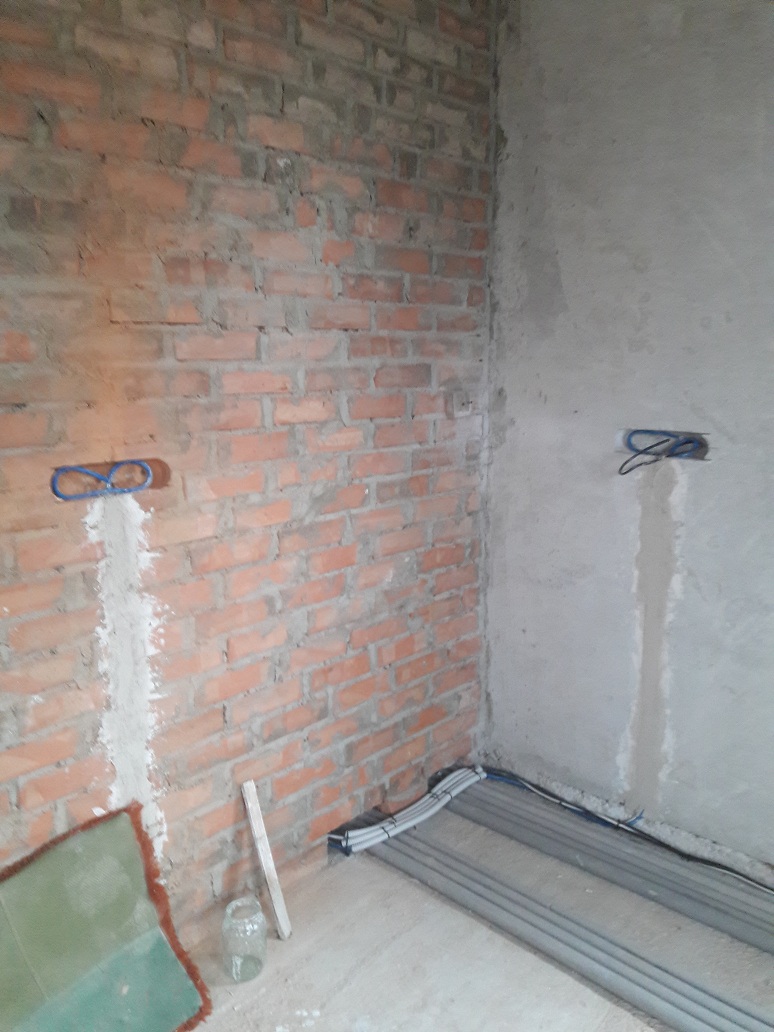

Вынесли кучу барахла с первого этажа, и сделали там электрику (закончили сегодня после обеда).

Гофру, как помните, очень хотел (и провод). Но подвернулись ВВГнг-3х2,5 1 кВ, с ГОСТовским сечением, проверял штангелем, и ВВГнг-4х1,5 0,66 кВ (реальное сечение 1,13 мм2), очень дешево. На 1-й этаж хватило, но осталось не много. Так что на 2-м этаже будет гофра и провод, там как раз гофра совсем "феншуйна" - по термоблоку и в гипсокартоновых перестенках.

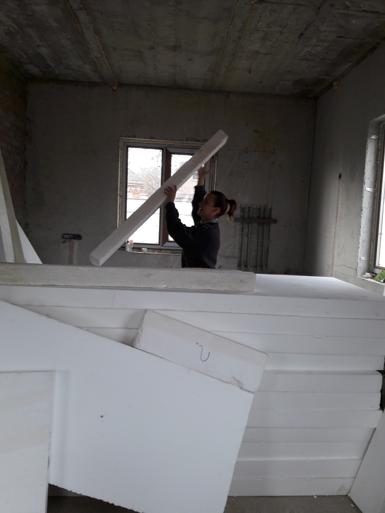

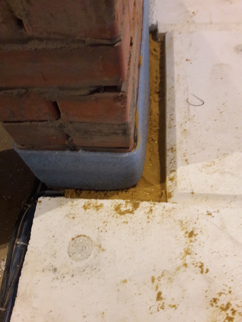

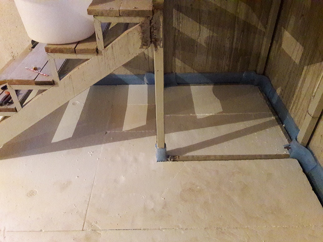

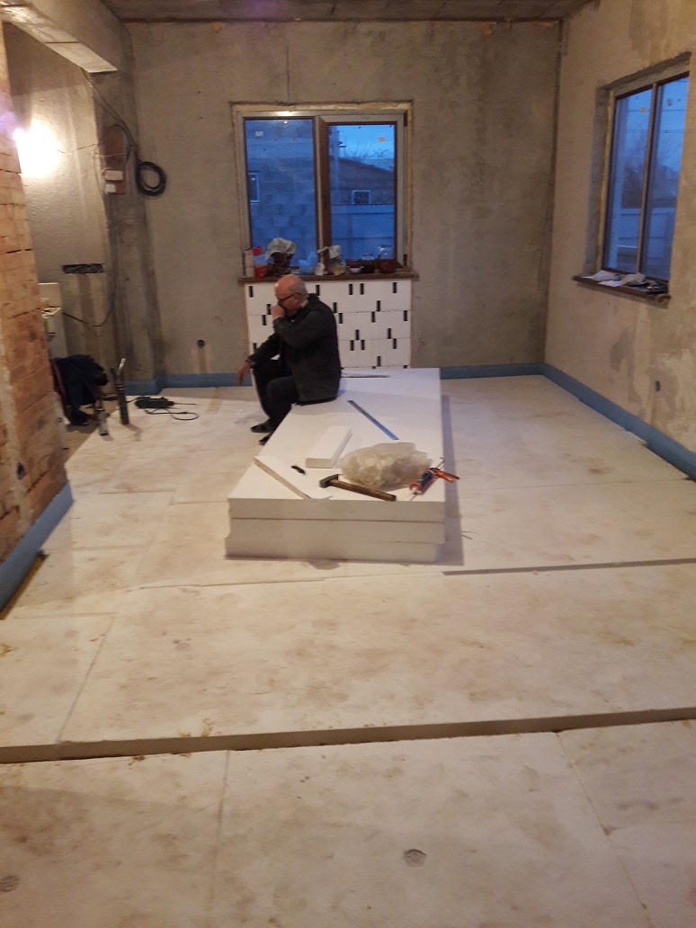

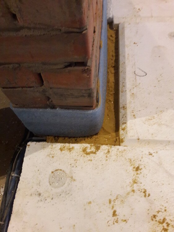

Ударненько провели воскресенье. Стащили все остатки пенопласта со второго этажа вниз, уже сбилась со счету сколько раз мы его туда-сюда переносим 2146754228_.thumb.jpg.f95d515fdc9193069bbfc69f2c7e70cb.jpg

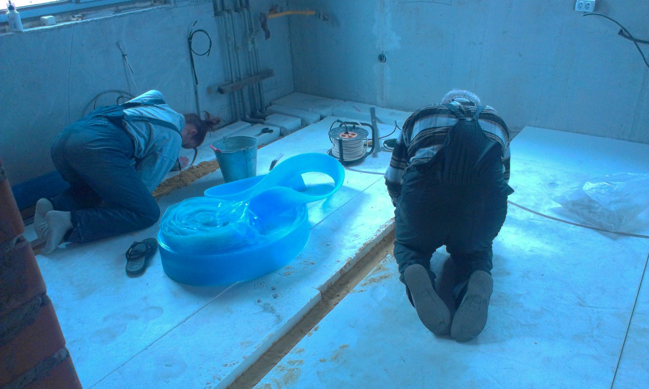

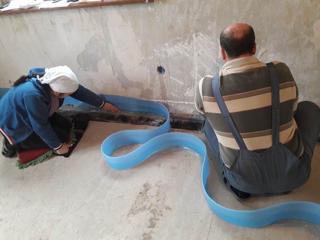

Поклеили ленту (невыговариваемое название) 878678873_.thumb.jpg.f4b1b214ece46997dd431d76aefa7194.jpg
немного передохнули 1486028990_.thumb.jpg.cce42d88a50fa6c1ae55f63f081dbcce.jpg

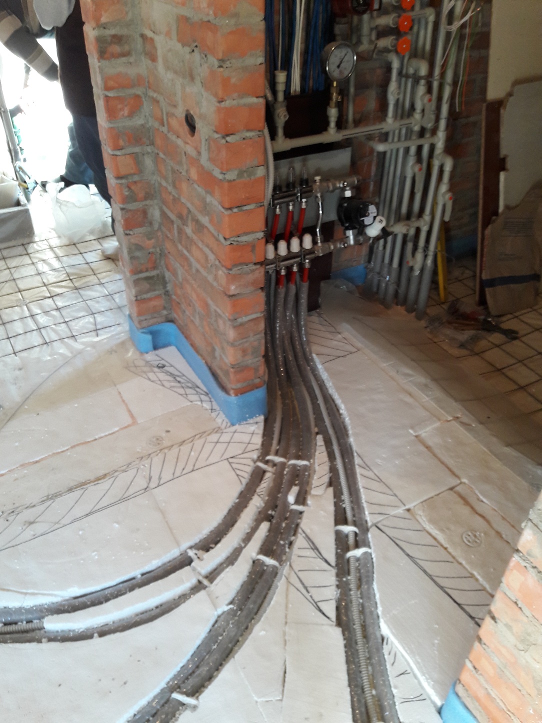

уложили на половину первого этажа пенопласт, занятие очень увлекательное, как собрать пазлы из разных кусков пенопласта. Засыпали кабеля песком на 5 см, завтра остальные 5 см доложим полосочками пенопласта 1934360117_.thumb.jpg.a417c11d7a4610dc6fcc537a33666d08.jpg
Ну и вот как то так стала выглядеть комната 1100985967_.thumb.jpg.88538b7b11cea4646444de10efa9da1a.jpg 1101328042_.thumb.jpg.d99d77377772b0ce0e1385852e47bb55.jpg

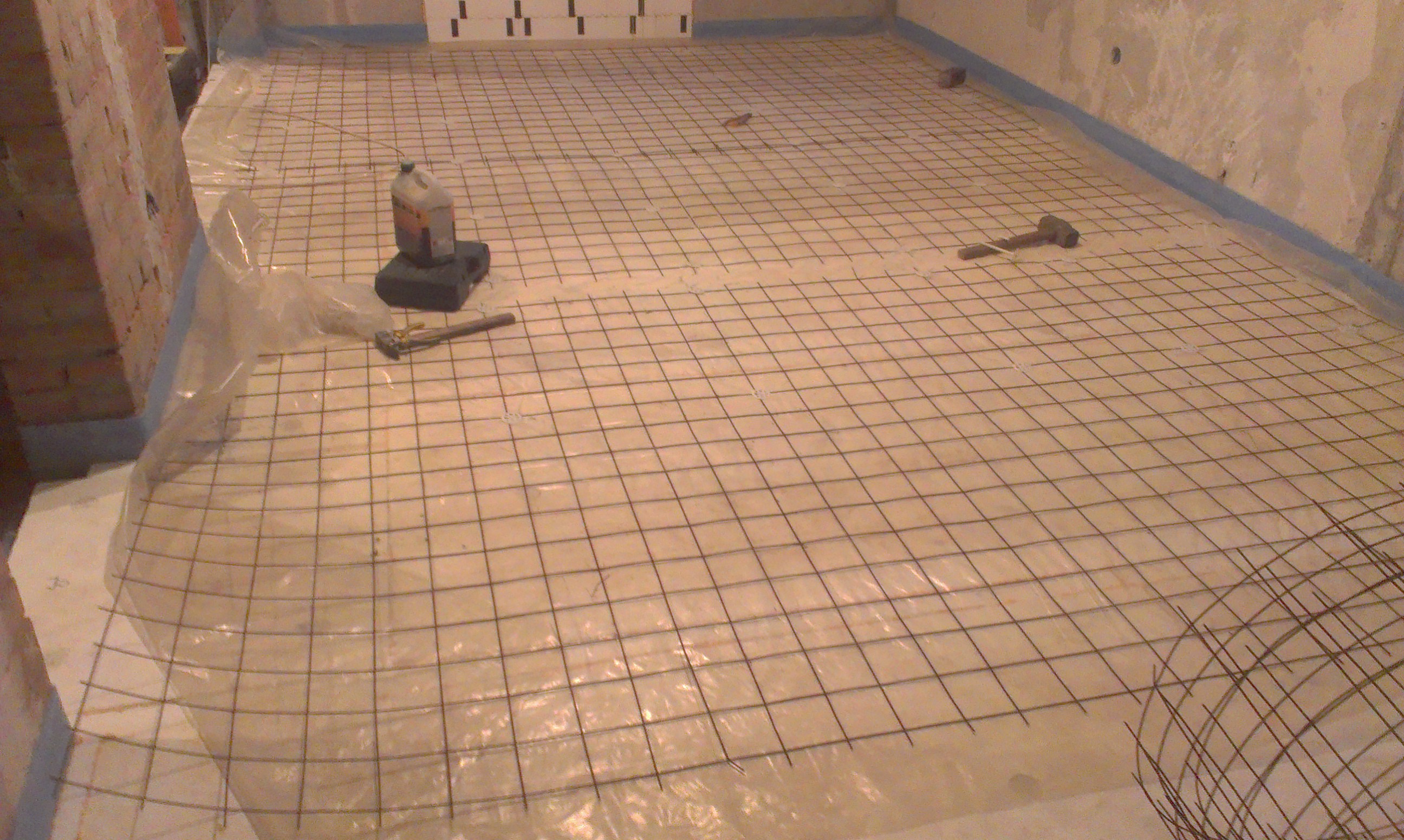

Уложили сетку на пол комнаты, сегодня вырезали фигурно пенопласт, выложили пол в кухне. Завтра собираются к коридору приступать
Картина маслом, работают Танюха с дедом засыпают песком трубы и кабеля. Сверху 5 см пенопласта потом лепят, в остальных местах 10 см уложено 1171178079_.thumb.jpg.60589d6986af0fb11bfaa7a61de5d685.jpg

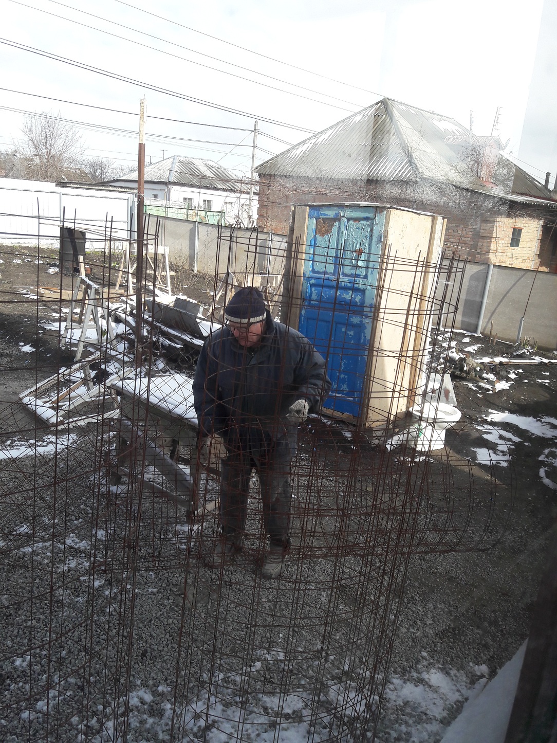

Мне поручили привязывать вторую сетку сверху, свекр ее уже повырезал и во дворе стоят рулончиками, только непонятно где какой.
Дед сначала считает клеточки в доме (на заднем фоне на фотке дед считает) 1606483696_.thumb.jpg.a9f5ef1af6dc007b571f592764e18a82.jpg
потом начинает считать на улице 332282906_.thumb.jpg.413b54fcec1f92426ecb8c325b968032.jpg
прикольно за ним наблюдать, у него своя программа действий и никто его с нее не собьет (он действует по принципу-а Васька слушает да ест)

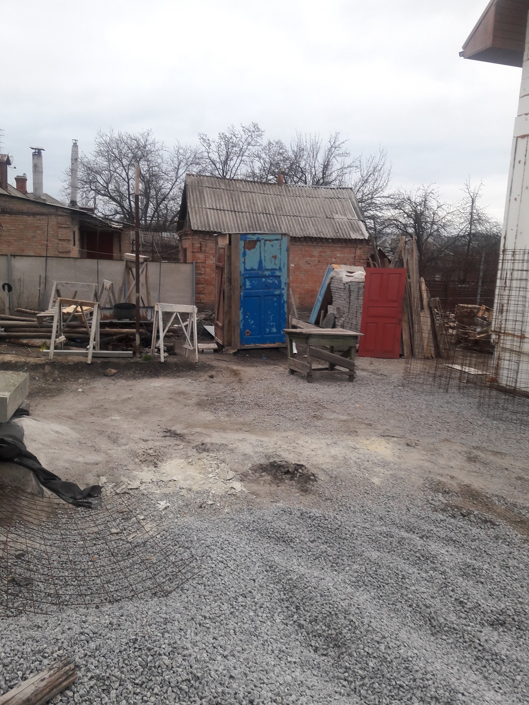

Совсем забыла написать.
У нас появился объект №1. Как то так получилось что стройка до сих пор обходилась без этого строения, а тут с заливкой полов оказалось что унитаз в доме лишний. Пока я была на работе - на участке появилось новое строение. Мои приколисты обозвали его гомнодомиком (извините, из песни слов не выкинешь). Сооружение стоит прямо над септиком дабы не копать участок под такое недолговечное мероприятие (полы зальют, как можно будет ходить-поставим дома временный унитаз на место)
Соорудили строение из 4-х дверей из старого дома, одна со стеклом, заклеенным каким то плакатом, одна оббитая чем то, одна белая тонкая и одна чуть не дубовая. Все бы хорошо, но мне не сказали с какой стороны вход. Сегодня был прикол пока я нашла где вход-выход, ходила вокруг да около

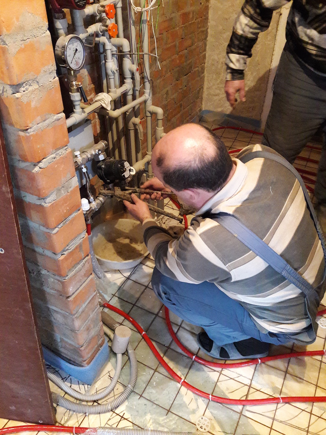

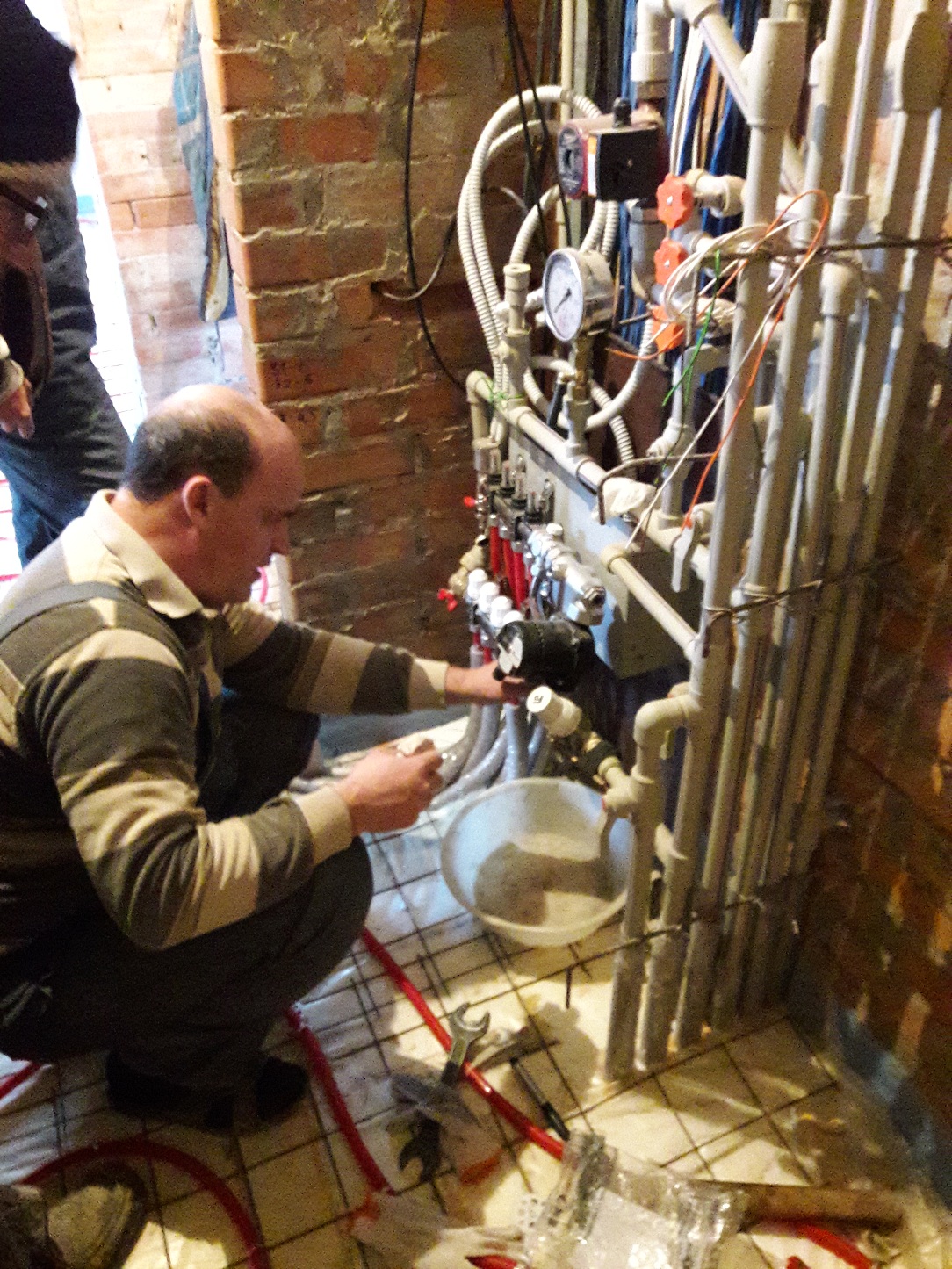

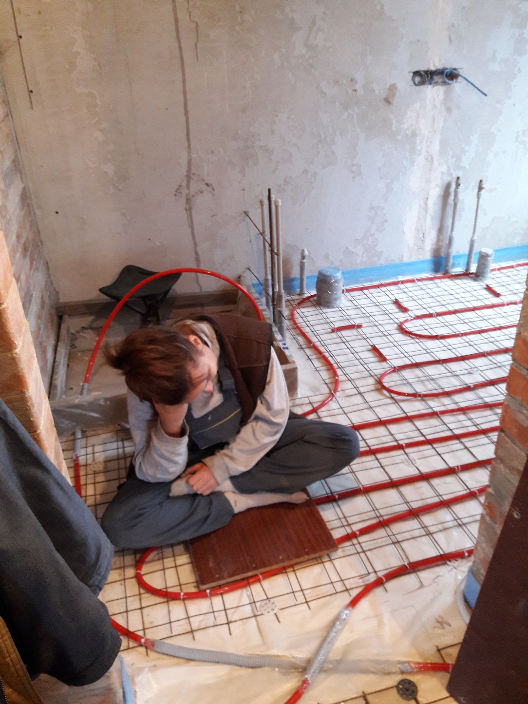

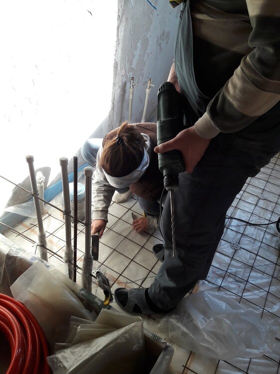

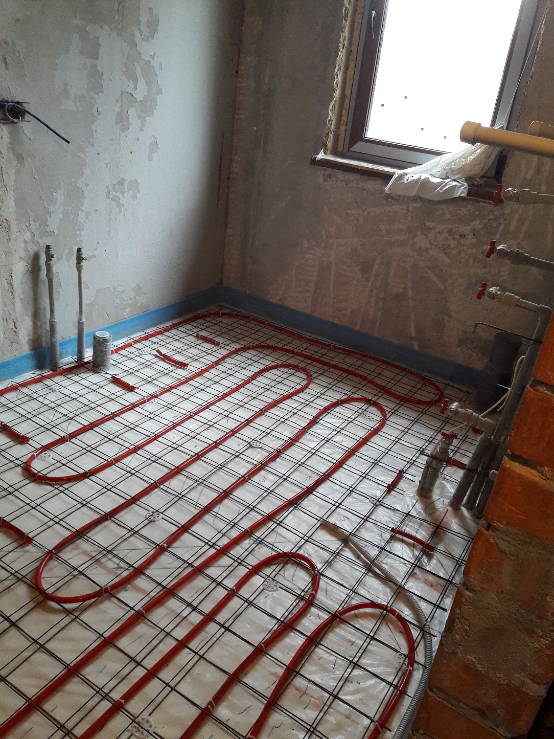

Мы это сделали. Закончили подготовку теплых полов первого этажа под заливку. Целый день вкалывали как не знамо кто, устали до упаду, домой ехали на автопилоте. Зато подключили гребенку, подали давление 3 (не знамо чего, но много), на всякий случай перекрыли подачу воды, зафиксировали давление на манометре и поехали домой пить коньяк.
20160320_152446.thumb.jpg.6cbe5a1ac0135a8081404b579fadb860.jpg 20160320_152406.thumb.jpg.30fcdd8b34f0e7d1372c8d958504d4a2.jpg 20160320_152328.thumb.jpg.147fd0eea89bee9d8697f3b667d368cd.jpg 20160320_152322.thumb.jpg.ad455fe866649cfe54b0347e0b1417fc.jpg 20160320_152259.thumb.jpg.ad601ed6a97281283af67f90d78baa97.jpg

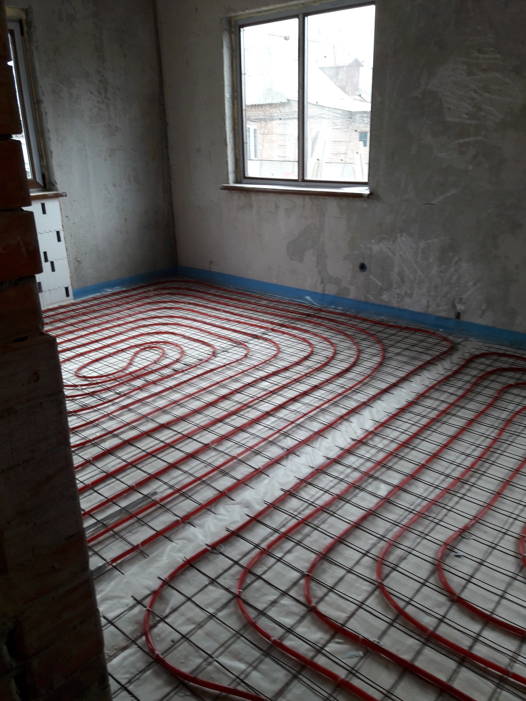

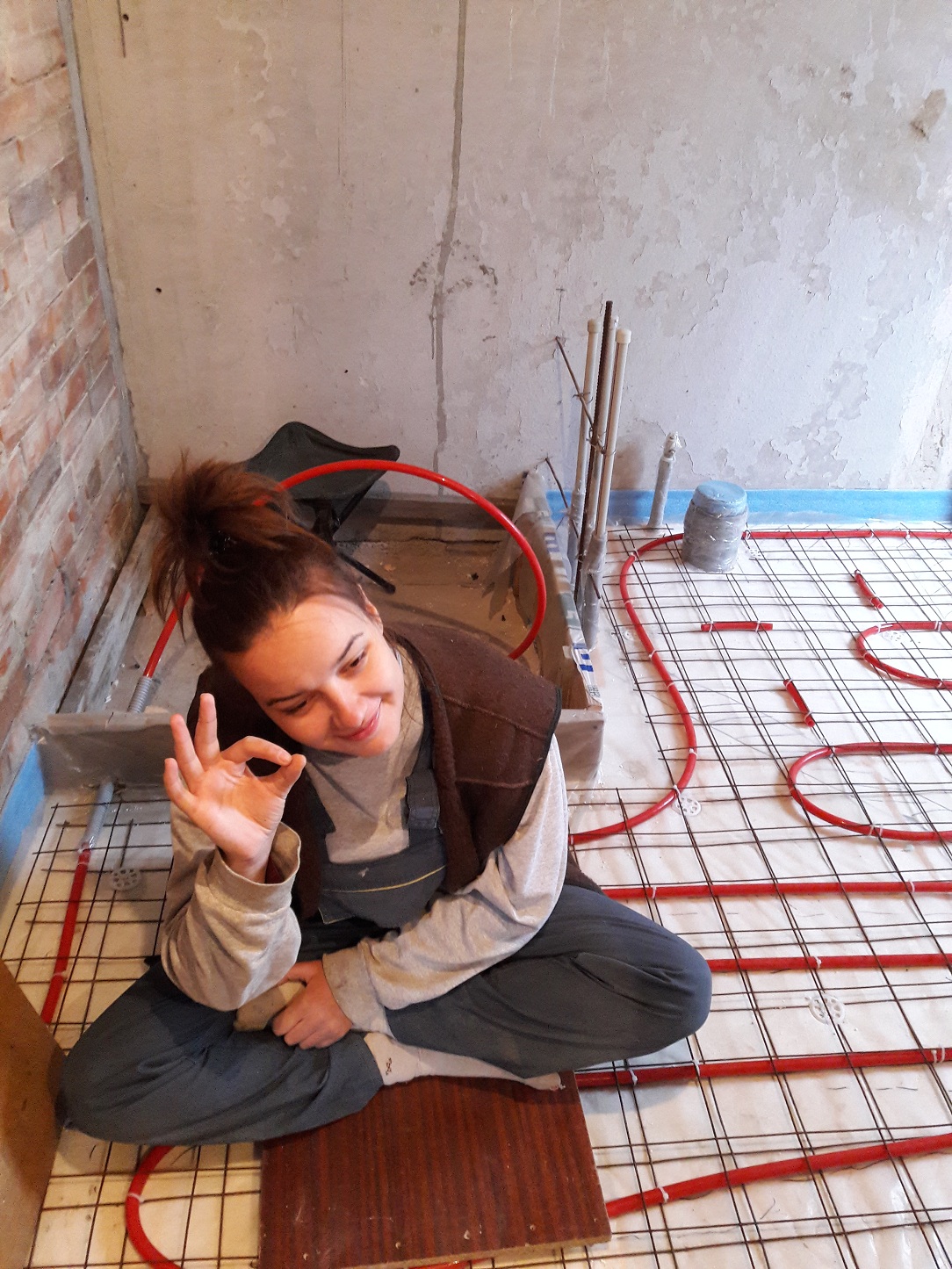

За сегодня закончили коридор, ванную, все выложили вторым слоем сетки, попривязывали, подключили к гребенке.
Дочка все две недели Олега отпуска помогала, сегодня когда уже и сидеть негде было засняла ее в ванной 579058022_.thumb.jpg.cc639c1dfd4368a06e48f315003a83de.jpg 1808962845_.thumb.jpg.ea5a339d70efd189556d051cd9a02b25.jpg
Смотр уже отключается, коленки синие от ползания по сетке, завтра Танюха и дед отдыхают, мы на работу.
Для заливки пола решили нанять бригаду, самим стремно да и опыта маловато. У друзей в прошлом году заливали полы в одной комнате, не смогли толком выровнять, потом на укладку плитки на комнатку 15 кв.м. ушло 40 мешков раствора. Сейчас сэкономим, потом потратим кучу денег и главное времени на выравнивание.
Поэтому решено полы первого и второго этажа доверить людям, имеющим опыт такой заливки. После окончания своего этапа позвонили что мы свой этап закончили, ребята приступают завтра.

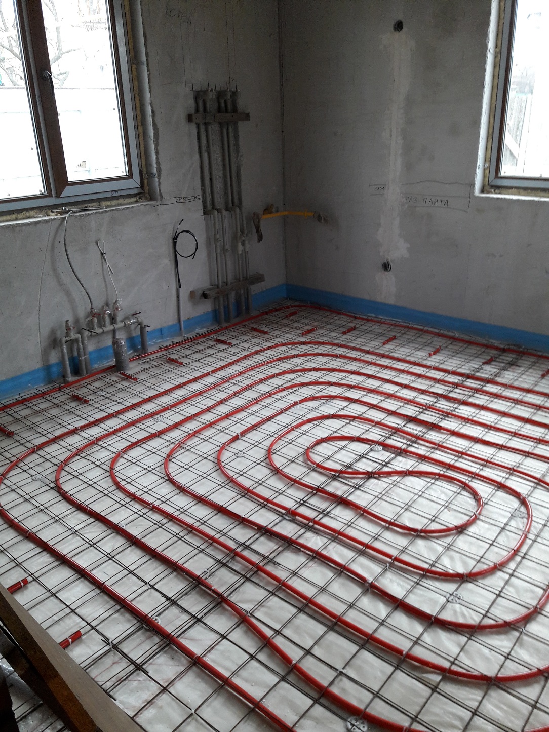

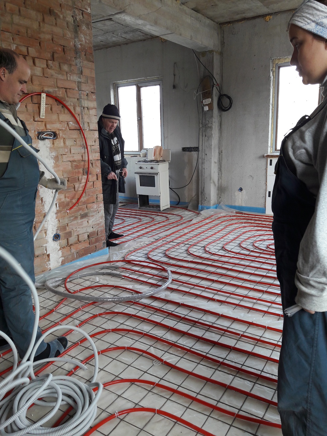

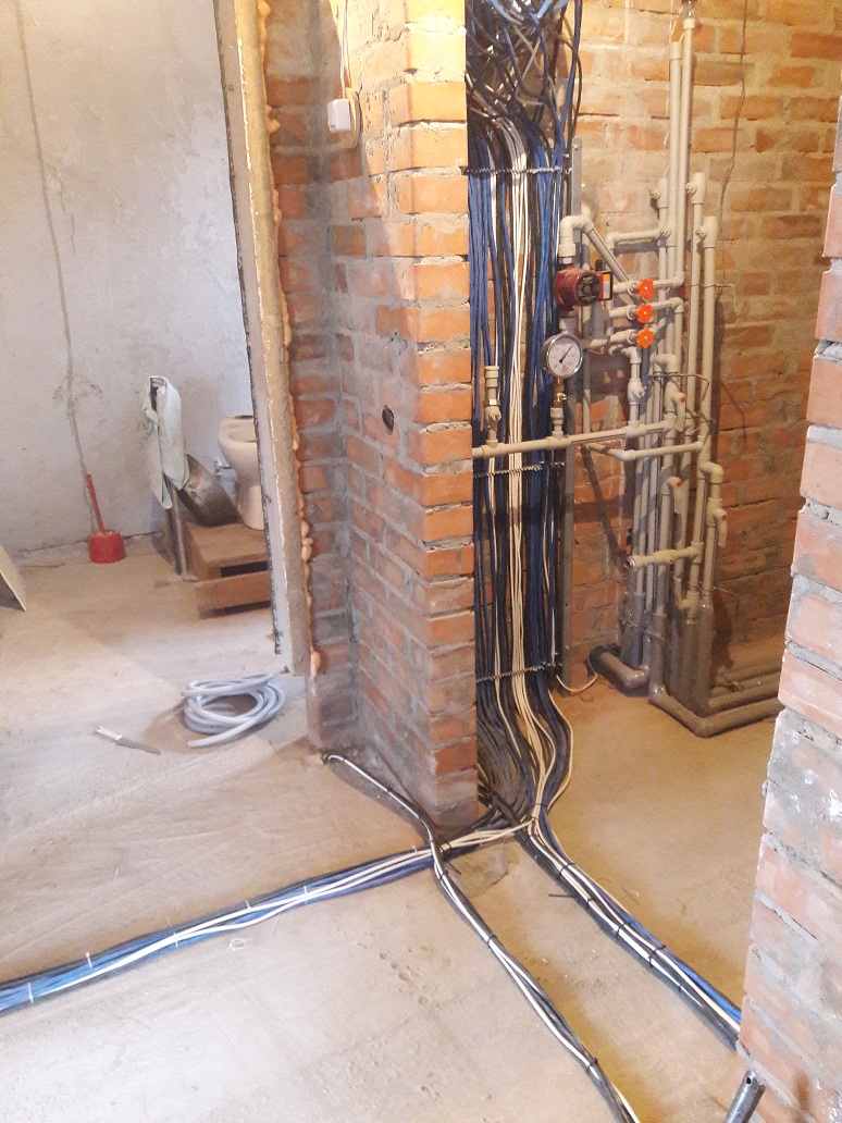

Сделано за 16 дней:

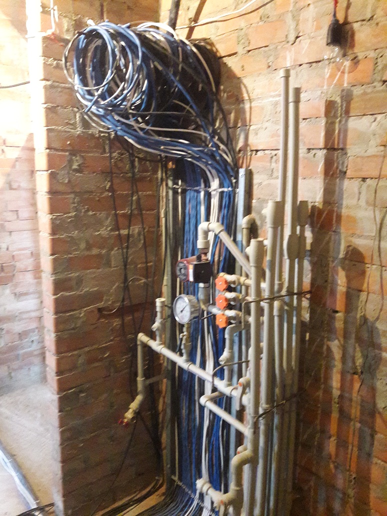

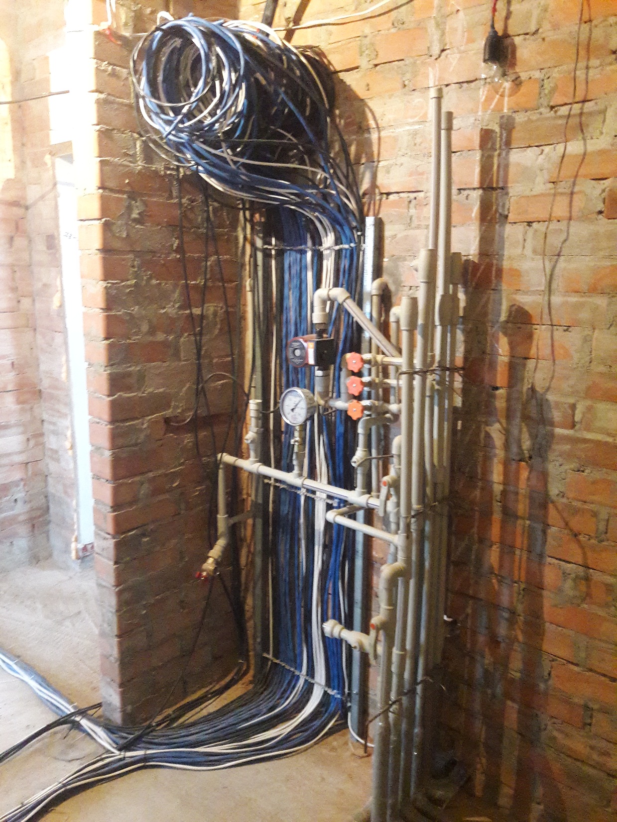

1) 80 метров 25-й и 45 метров 20-й труб первого этажа: отопление, холодная вода, горячая вода, рециркуляция горячей воды, нагрев бойлера косвенного нагрева, отопление от твердотопливного котла, запаяны и испытаны давлением 4 атм. в течении 8 дней. За это время давление упало почти на 0,2 атм., что с учетом найденного подтекания на трехходовом кране манометра и с учетом того, что система больше воздухом заполнена, чем водой (а воздух зараза убегает там где вода и не подумает), считаю хорошим результатом.

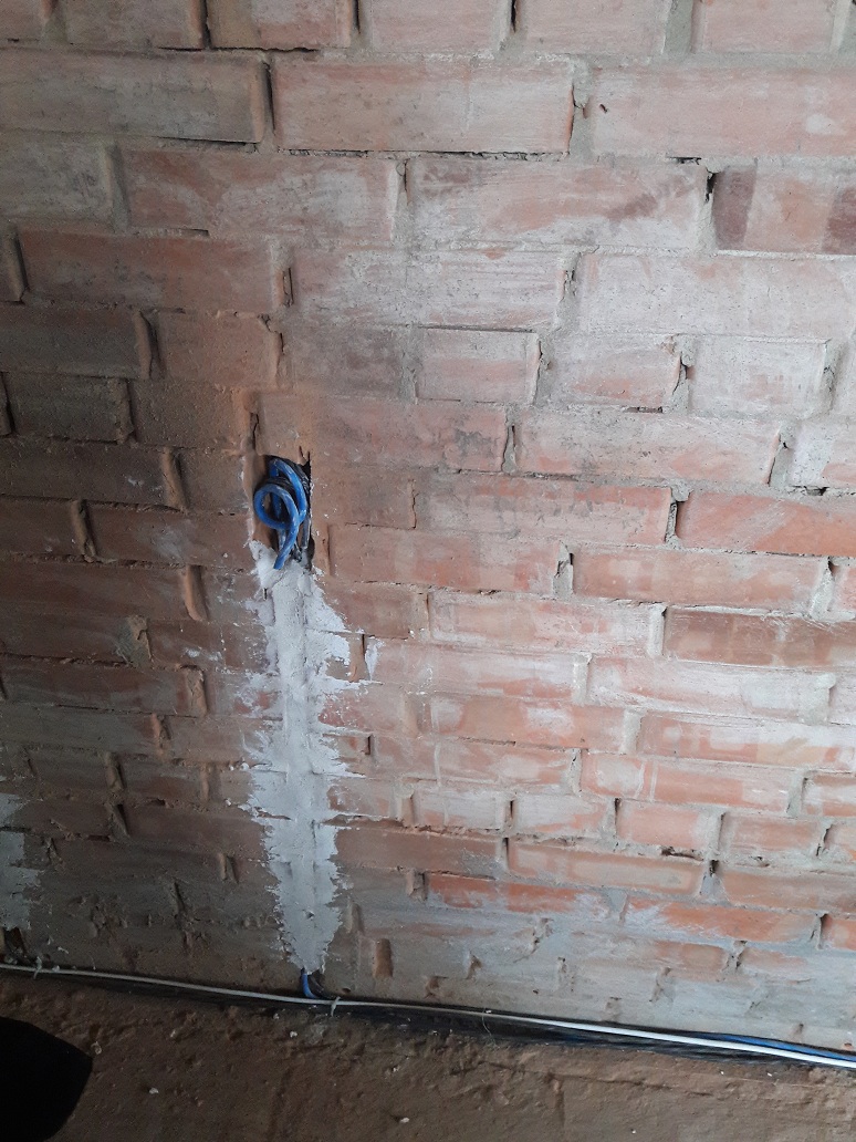

2) электропроводка розеток и выключателей первого этажа, кабели вводов, интернета, телевидения, видео наблюдения, домофона, всего 57 кабелей.
3) уложен ПСБ-35, сверху пленка, потом сетка для привязывания ,потом трубы водяного теплого пола (Rehau Rautherm S 17х2.0), всего 292 метра в четырех контурах, сверху собственно "рабочая сетка"
P.S. Аня успела первой написать ))) :rolleyes: Да и с фото у меня не складывалось, просто некогда было...
P.S.S. Не думал что так хлопотно разматывать трубу из сшитого полиэтилена! С металлопластиковой таких проблем нет!

Автоматчик, на некоторых фото к сетке прикреплены обрезки красной трубы. Для чего это сделано?
По расчету мне нужно было 278 метров трубы. Купил одной бухтой, 300 метров в интернет магазине. Первый контур по чертежу был 75 метров, вышло 74. Второй 73, вышло 75. После этого стал мотать "щедрее", но все равно остаток составил почти 8 метров. Вот его и пустил как дистанцирующие прокладки в местах где нет трубы (под мебелью).

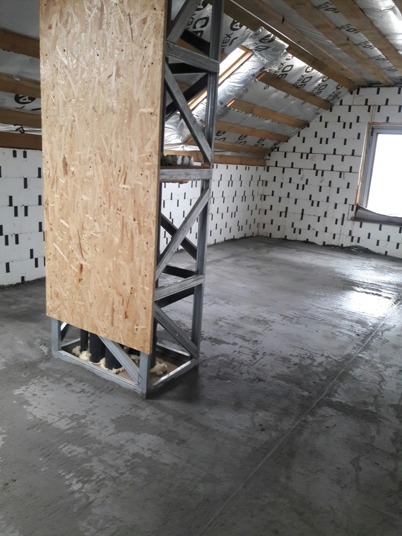

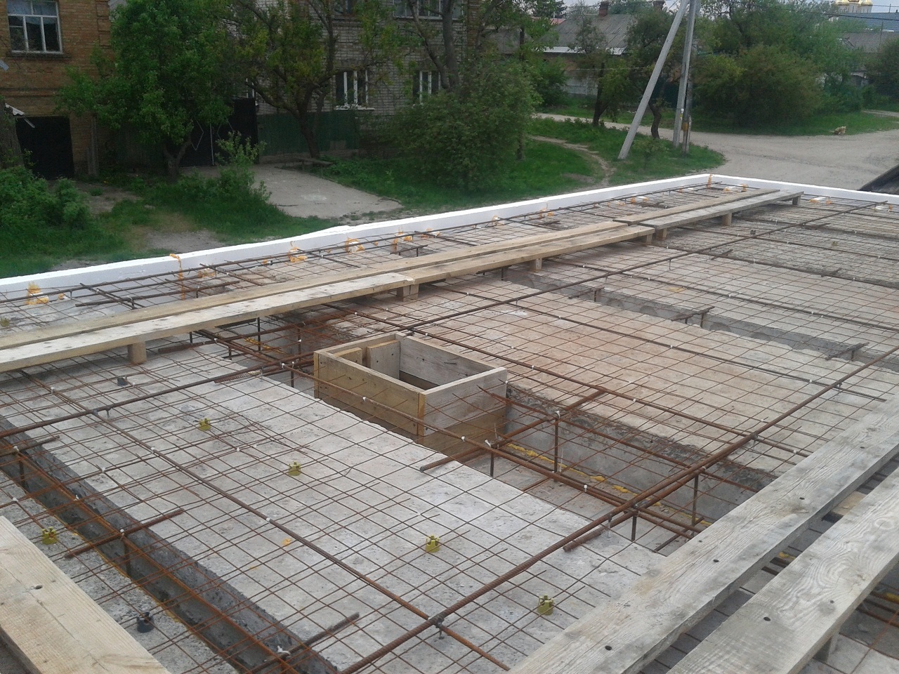

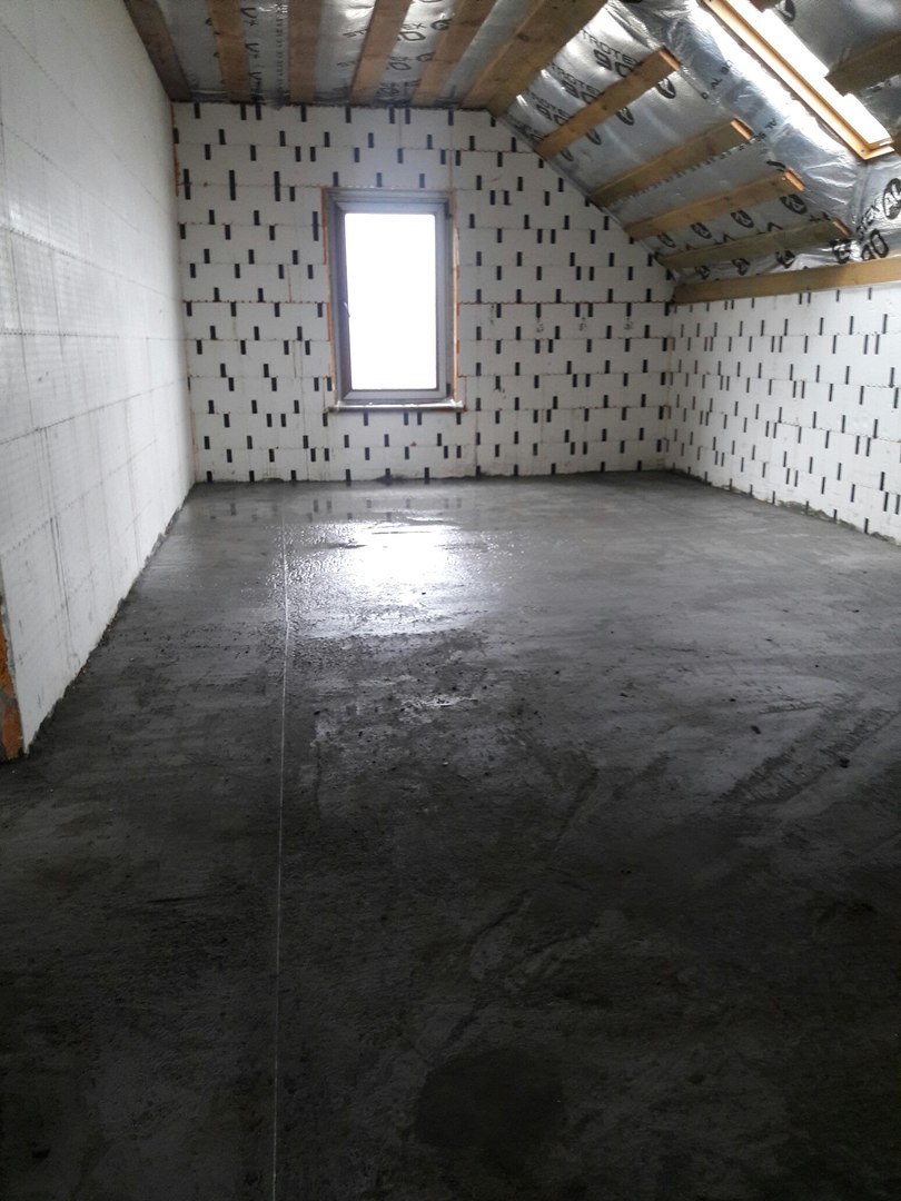

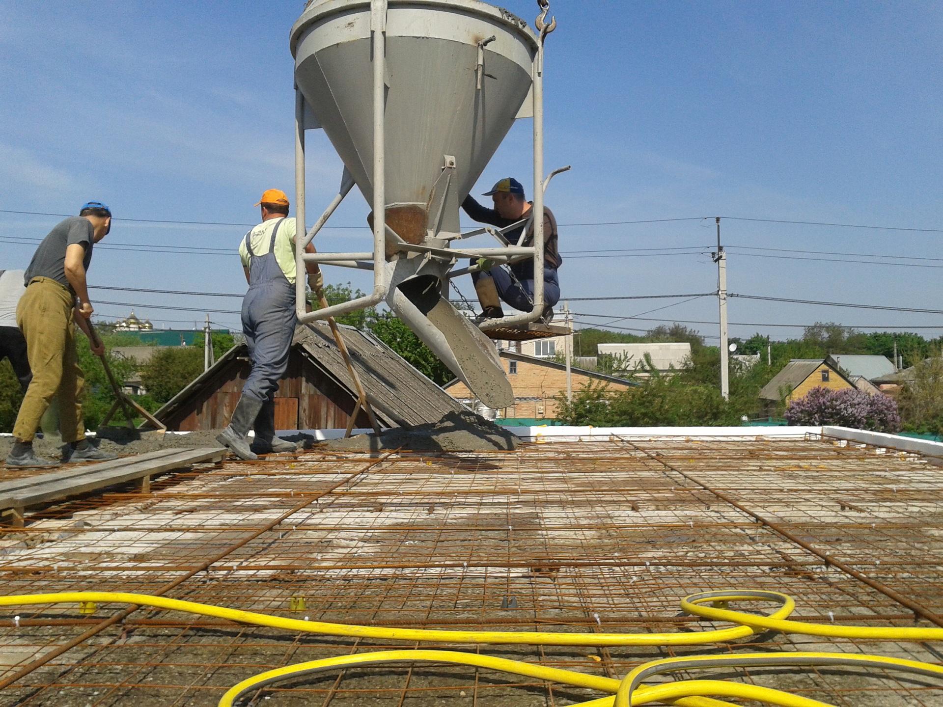

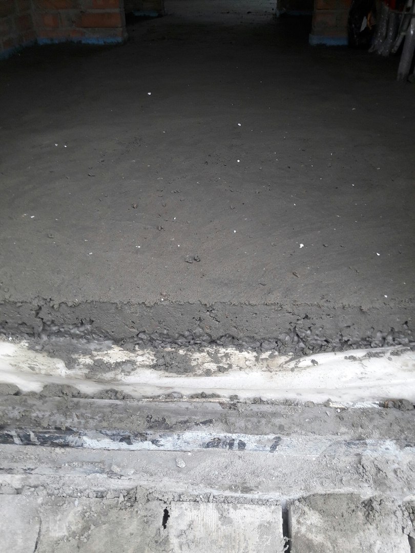

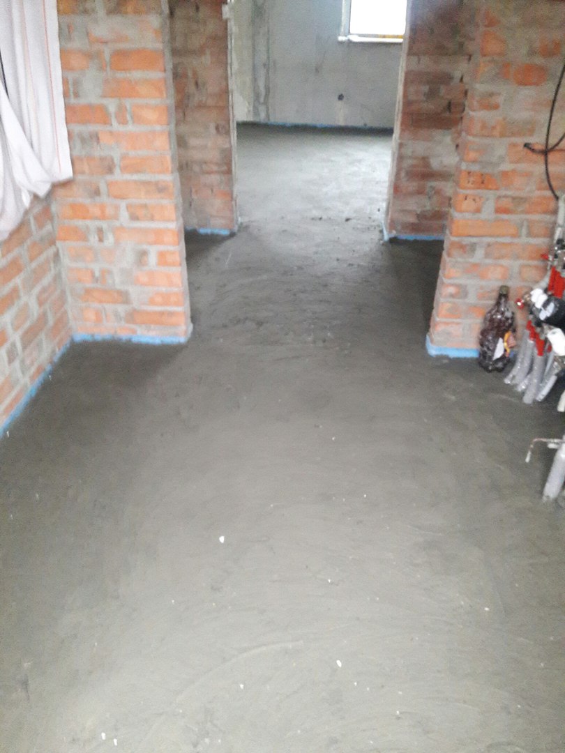

Отчет о работе за неделю. Строители несмотря на погоду умудрились выставить маяки и залить полы на обоих этажах. В последний день заливки после дождя такое болото было, им неохота была месить грязь чтобы подключить шланг и бетон был на дождевой воде из ванны под водостоком. Такого бетона у нас еще не было.
1193991078_.thumb.jpg.af02f182fc44685d62b0bc5cea9d3ae7.jpg 73932918_.thumb.jpg.bb965866b8ea91dc1fb97b885ab73c20.jpg
859121090_2.thumb.jpg.40c329c0f8dc3d2656d278aba3a13ae6.jpg 61743617_.thumb.jpg.f2fc7ef0a33a9c83220ffb744400afb1.jpg
На этой неделе планируем после работы начать работы на втором этаже. Из первоочередного - разметка отопления, воды, сделать канавки в пенопласте под трубы и кабеля. Потом пайка труб, прокладка электрики.
