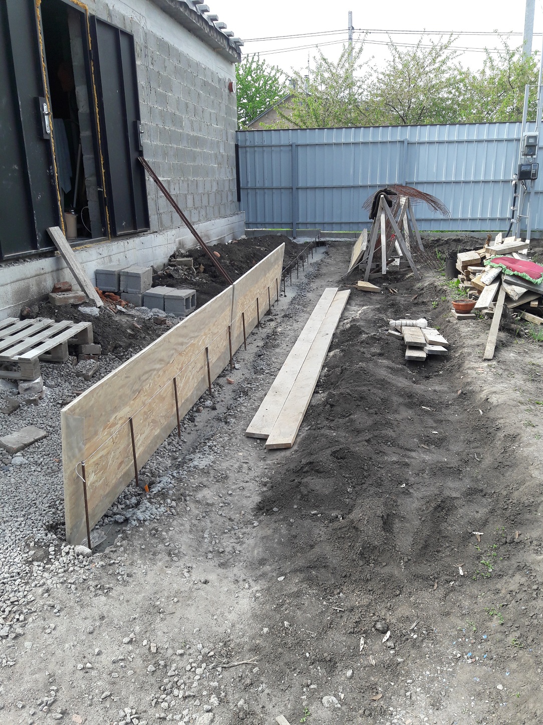

Утром высадились десантом, приготовили опалубку для бетонирования стенки 447105685_.thumb.jpg.b96572a8c73bd4b52a059b166f7aeba7.jpg , на втором этаже закрепили подрозетники.

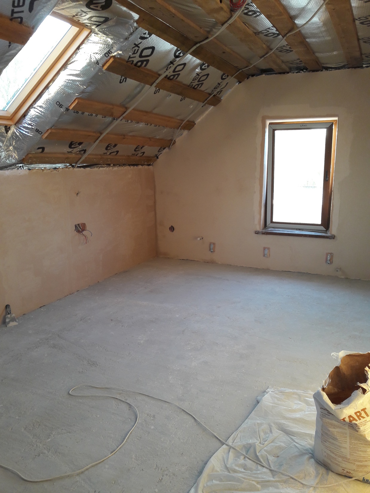

Штукатуры закончили второй этаж стартом. Теперь перерыв на высыхание. Погода не очень для этого дела, а сырости в доме полно. Всего на стены использовали старта 121 мешок :o

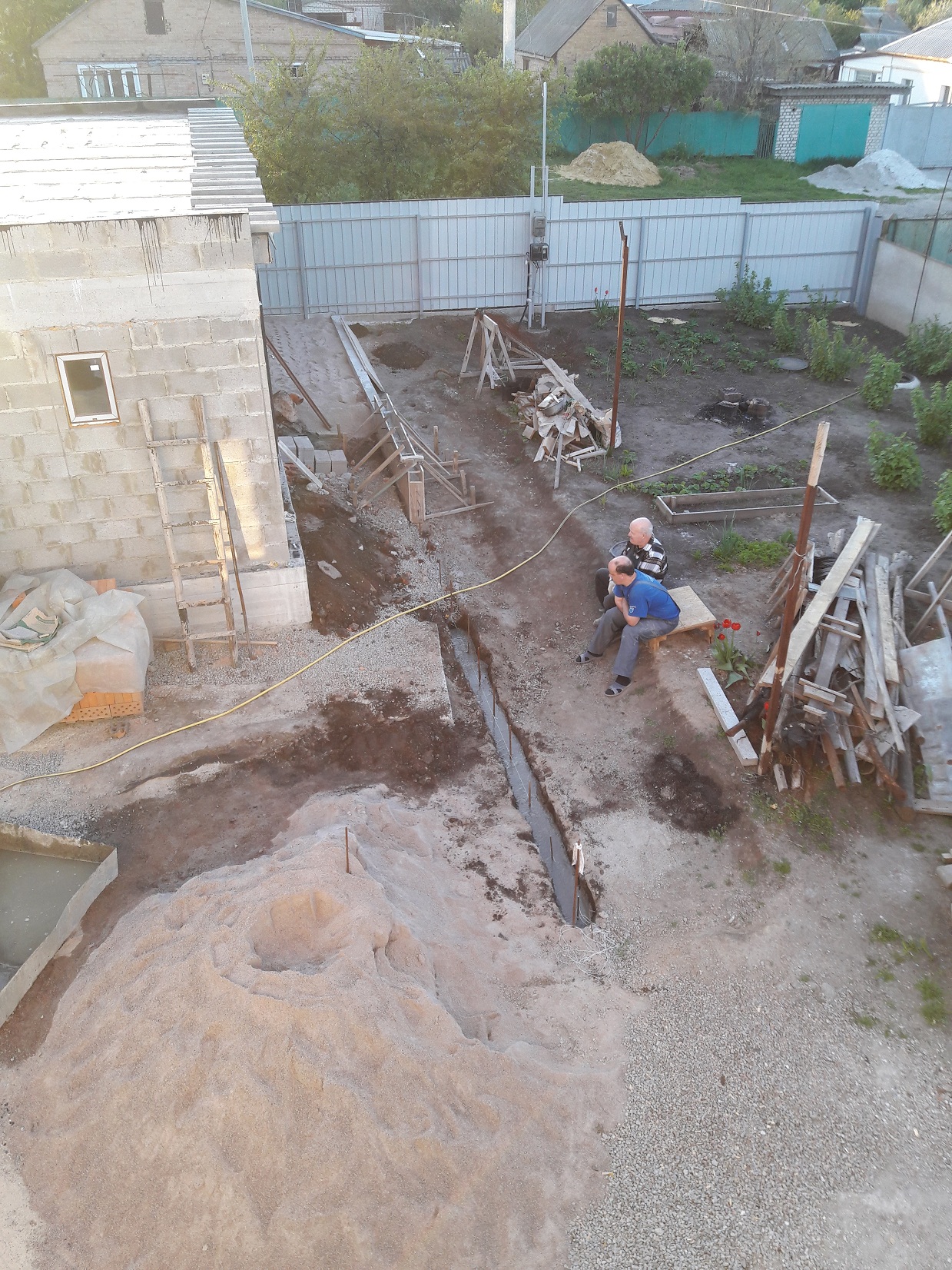

Мы сняли опалубку с первой части под-пор-ной стенки, передвинули, залили вторую часть.
После работы размечали двор. Уже провели замеры высот, Олег разрисовал в 3д с учетов высот, потом попытались все это изобразить в натуре.
Стало видно реальные масштабы работ во дворе, думала бетонных работ осталось немного. Ага, начать и закончить. А свекр еще спрашивал-зачем вы 20 мешков цемента притащили? Думаю что еще будем докупать и не раз.
После праздников начну поиски толи чернозема, толи чего другого, надо огород подсыпать в нескольких местах.
Сегодня посмотрела на свой двор сверху 1280169303_.thumb.jpg.98e9dc7810ffff4df5e0cab1fc860def.jpg
видон еще тот, свалка мусора и всякого хлама. Потихоньку от дальнего края к ближнему начинаем тянуть стенку, копаем, немного бетонируем, снова копаем. Сегодня пришлось копать ломиком, дошли до приятной части. Дальше наверное еще хуже пойдет.

Тем временем пока сохнет штукатурка, приехала с работы , открыла дом, а внутри холодина по сравнению с наружным воздухом, да и сырость от стен 1937655346_1.thumb.jpg.3e17522fbb8846eb3def7404f0435115.jpg 1202217917_2.thumb.jpg.40f10e2cc733c1766e528ecc3c5217c9.jpg

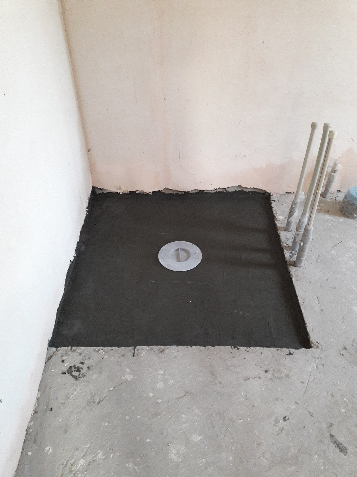

Все забываю показать как мы душ начали делать 1245224638_.thumb.jpg.4f5d290c5370b6781a8dbc9a6dc6d525.jpg
собираем набор трапа. Купили какую то мягкую гидроизоляцию. Смешали жидкость из предложенной канистры и чтото типа цемента но с ворсой какой то, немного бульбашки попускались, получилось странное как жидкая резина, дважды намазюкали шпателем. Да уж, химическая промышленность у нас выпускает такие штуки интересные. Интересно, как раньше строили без такого количества всяких прибамбасов.

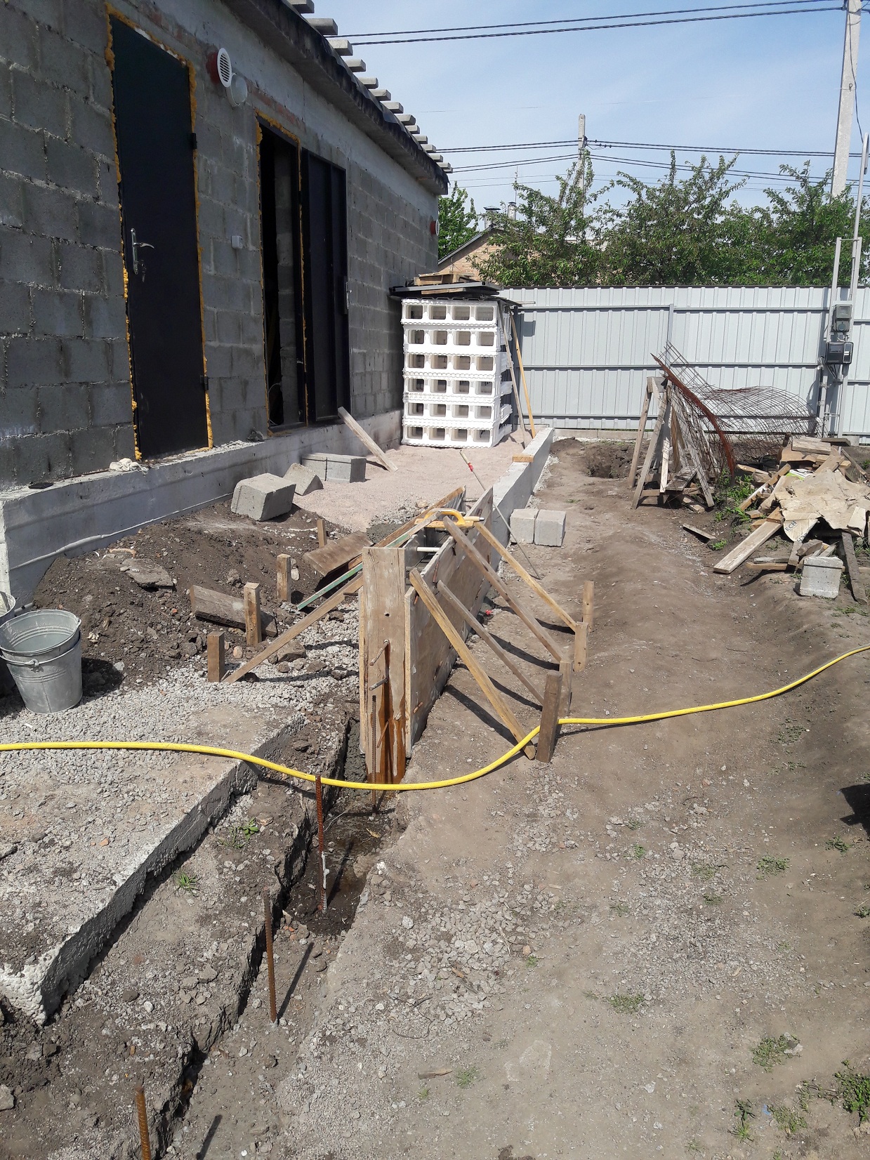

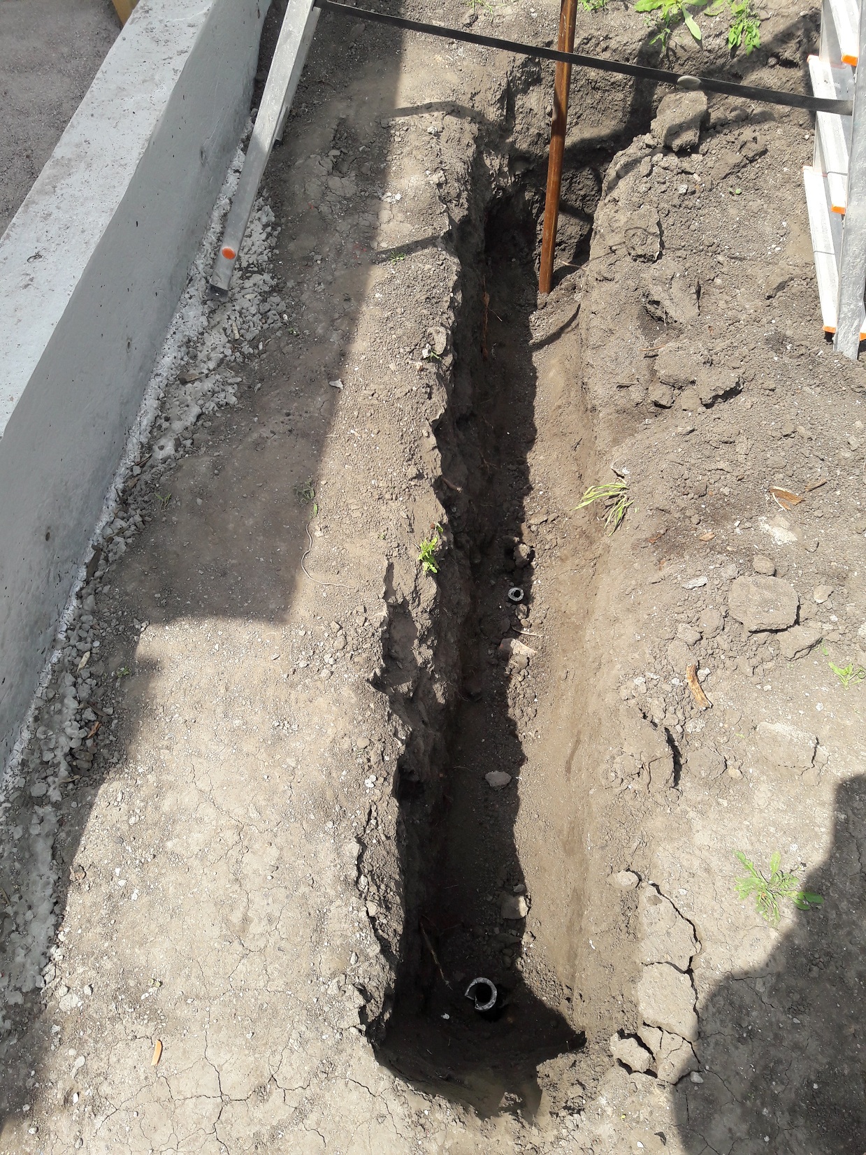

С утра забетонировали очередные 2,5 метра 1640939788_.thumb.jpg.1756aebf807ba372ab4fe6e1499aa89c.jpg

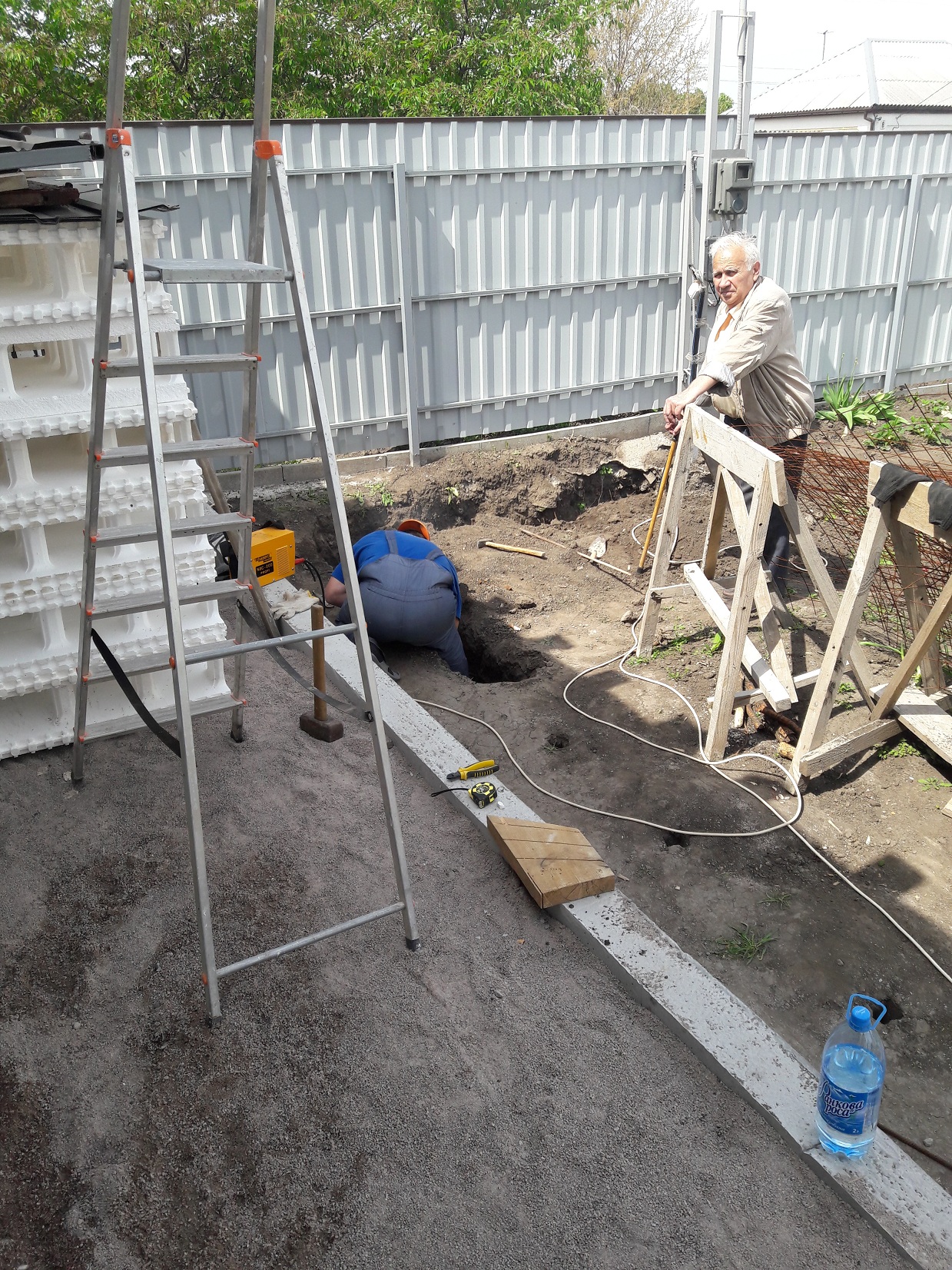

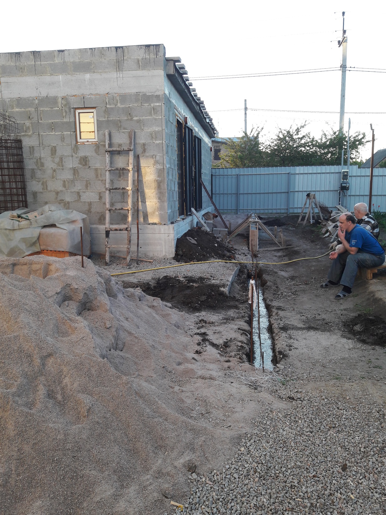

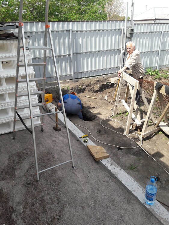

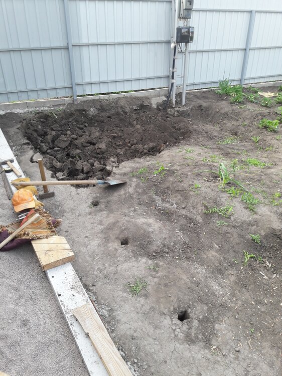

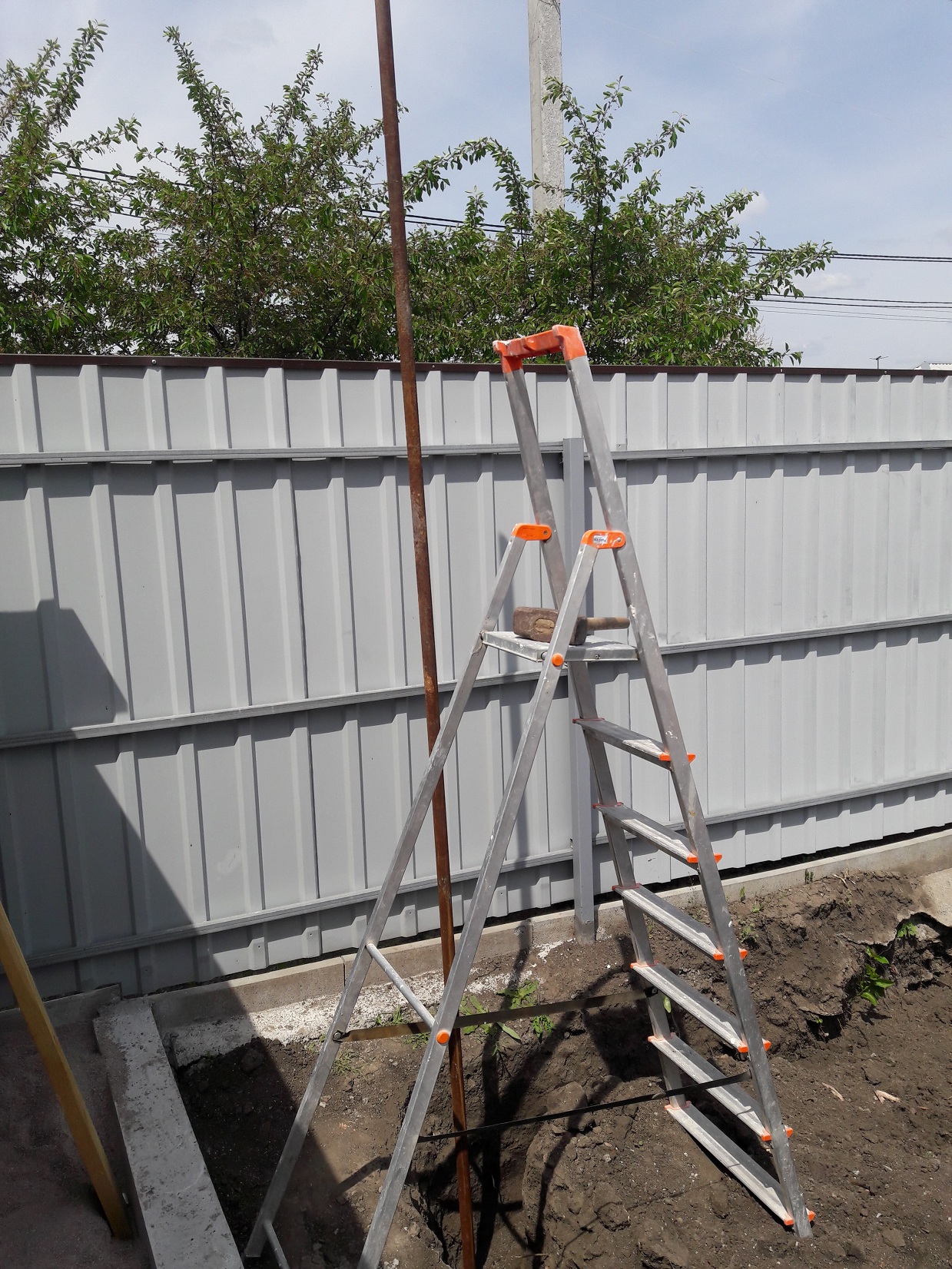

Олег выкопал траншею под контур заземления, потом в куче хлама раскопал трубы, забил в землю 4 штуки от 3 до 4,5 метров длиной (самую длинную пришлось со стремянки забивать), и все это закопал 804361100_1.thumb.jpg.f2b27d1db026412b8aafca2a38e14b4b.jpg 624021844_2.thumb.jpg.e7323d0d2a186176d31ce4819ef63651.jpg 2051228008_3.thumb.jpg.630d043252c75bd8a7c40d7071fc06c0.jpg 1435167270_4.thumb.jpg.35f5a300198c4033d3d08b5360e68bb0.jpg

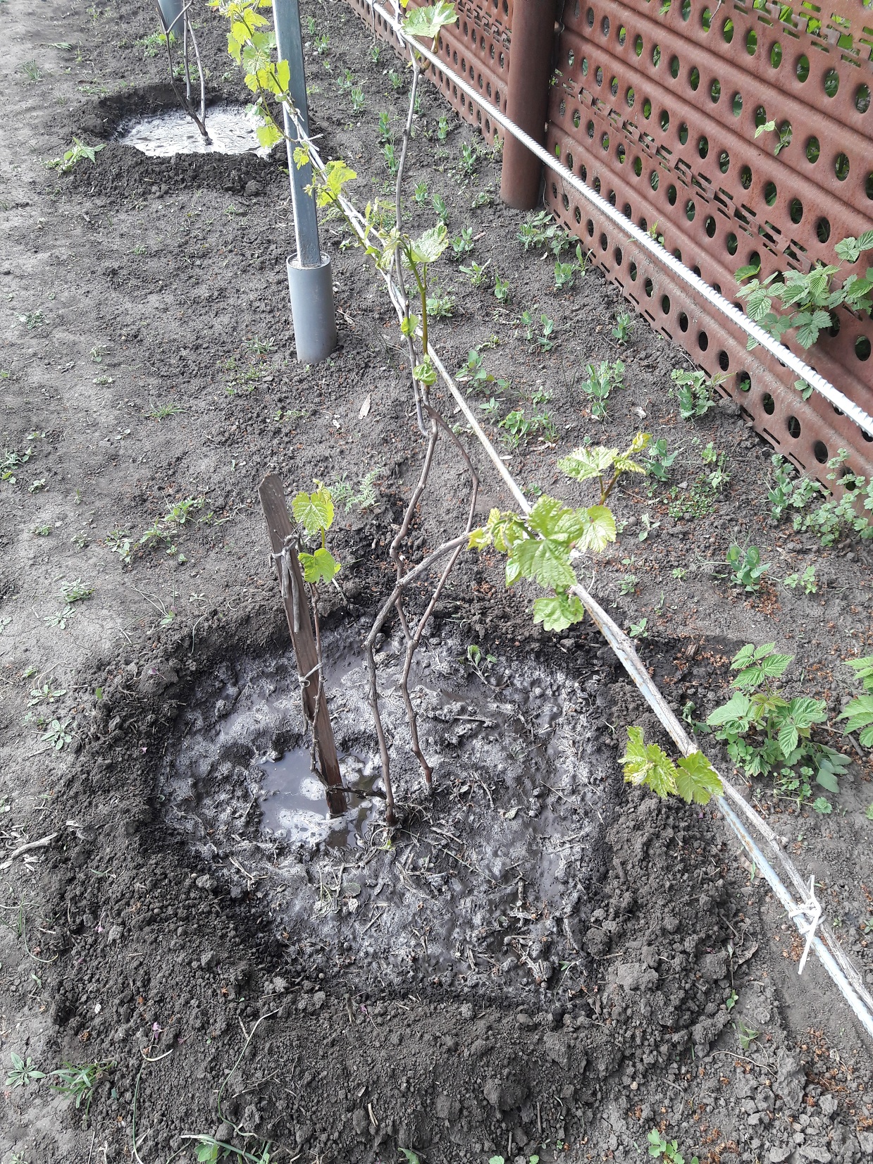

У меня было немного времени заняться садово-огородными делами.
Сначала душила жабу и оборвала почти всю завязь с груши. На деревце которому 1,5 года навязалось около полусотни груш, оставила несколько штучек для "посмотреть-попробовать", остальные оборвала.
На сливе такой же по возрасту завязалось несколько слив, решила оставить пока.
Виноград проредила немного, убрала ростки которые криво-косо растут, пересчитала на каждом рукаве чтобы было 6-7 штук по совету Positiff

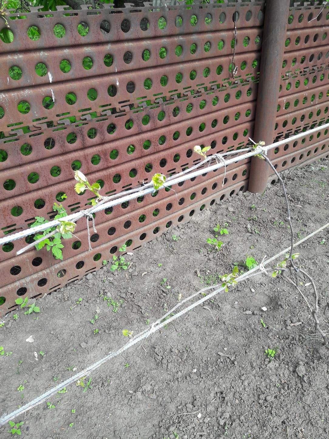

И тут увидела что виноград у меня как то странно обрезан, куда я смотрела раньше?
На одном кусте 4 рукава, на втором-3, на еще одном - 2, и на одном -не пойму вообще что
107926244_1.thumb.jpg.78c168c6af15de99faf9b98cf49c4496.jpg 1154445521_2.thumb.jpg.fc377acce505c3a90d40781fa2fad6df.jpg
На первой фотке самый странный куст? Что с сим недоразумением делать? Там один рукав нормальный, второй на высоте около 20 см от земли раздваивается и дальше идет 2 как бы рукава, ну и сбоку какой то отросток непонятный, тонкий и замучаный.
Может кто посоветует что делать?
И с теми у которых меньше 4-х рукавов что делать? Обрезать до земли? Жаба меня задавит точно

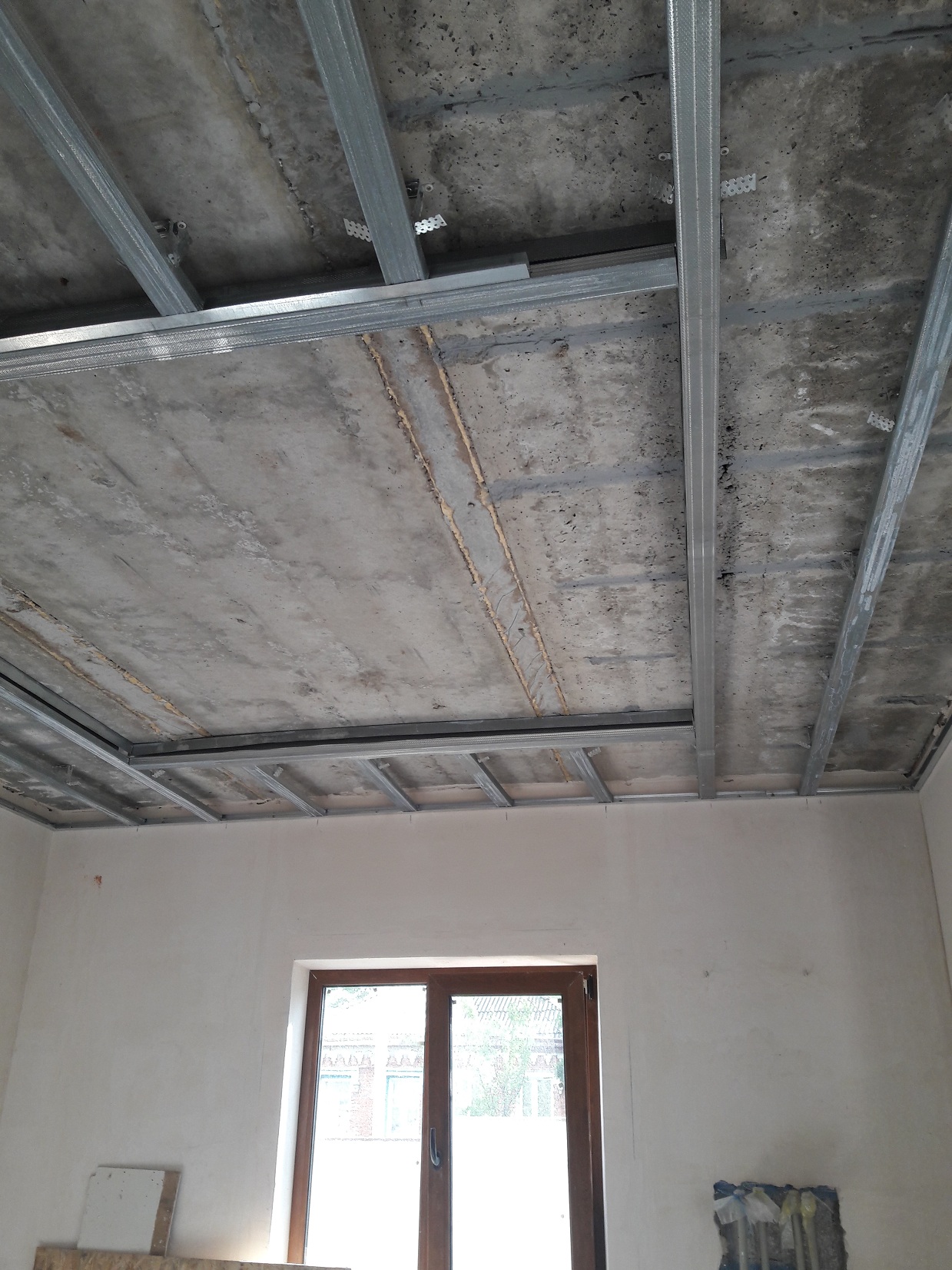

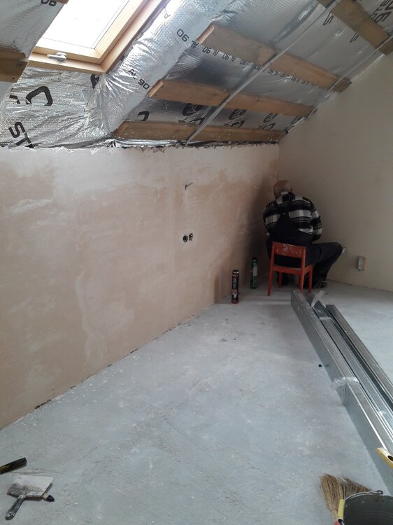

А в доме изменения, на кухне уже профиль на потолке закончен и поставили перестенок на втором этаже в нашей спальне, отделили ее от лестницы. На лестнице сразу немного потемнело, а комната приобрела контуры.

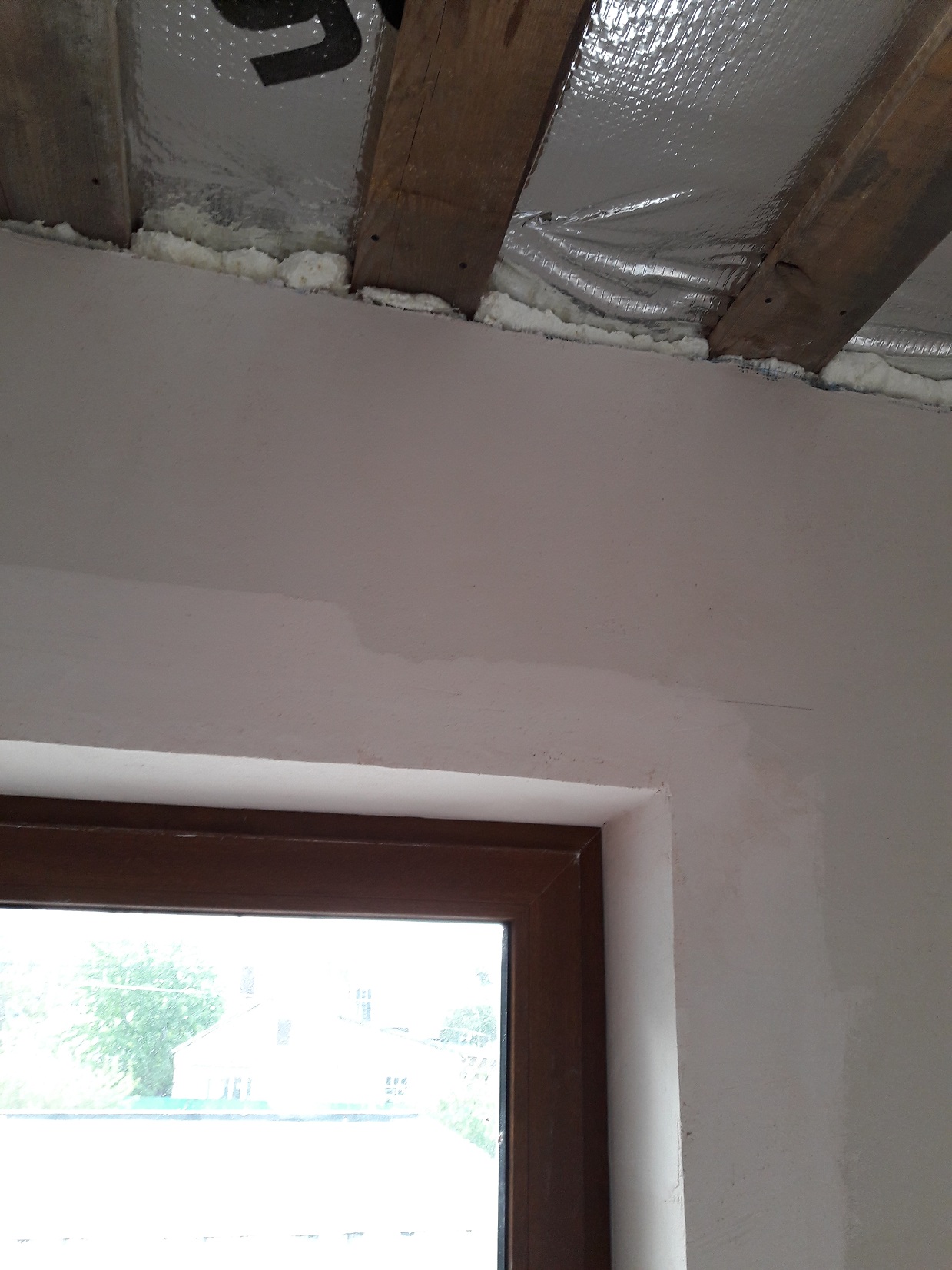

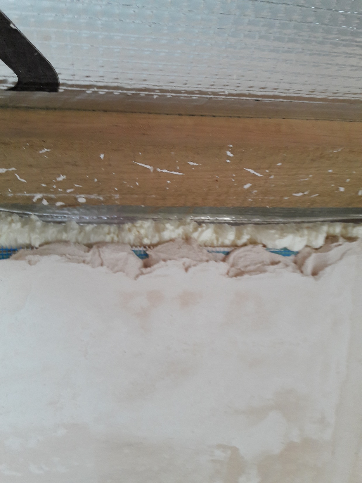

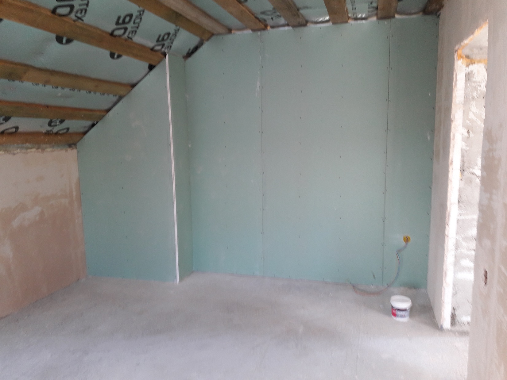

Расскажите, пожалуйста, как вам делали откосы на окнах.
Какие уголки? Гипсокартон на клей или как?
Как говорят в народе у нас: "два дождя в маю и агрономы по ...ю"
а если не два? Планирую отпуск с 16-го, хотела немного отдохнуть от работы и заняться благоустройством участка. Да и дел домашних поднакопилось, а с работой и стройкой после работы ничего не успеваю. Посмотрела прогноз-там сплошняком дожди, за следующую неделю так нас точно смоет.

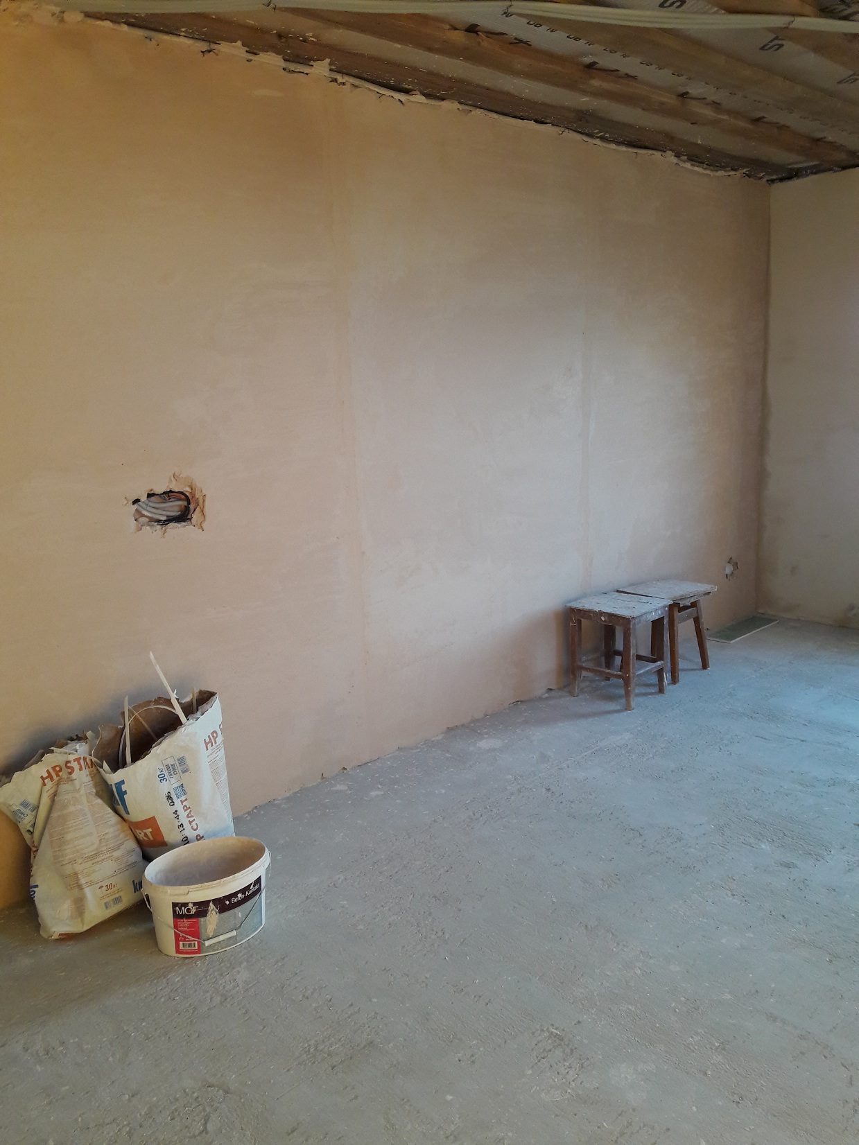

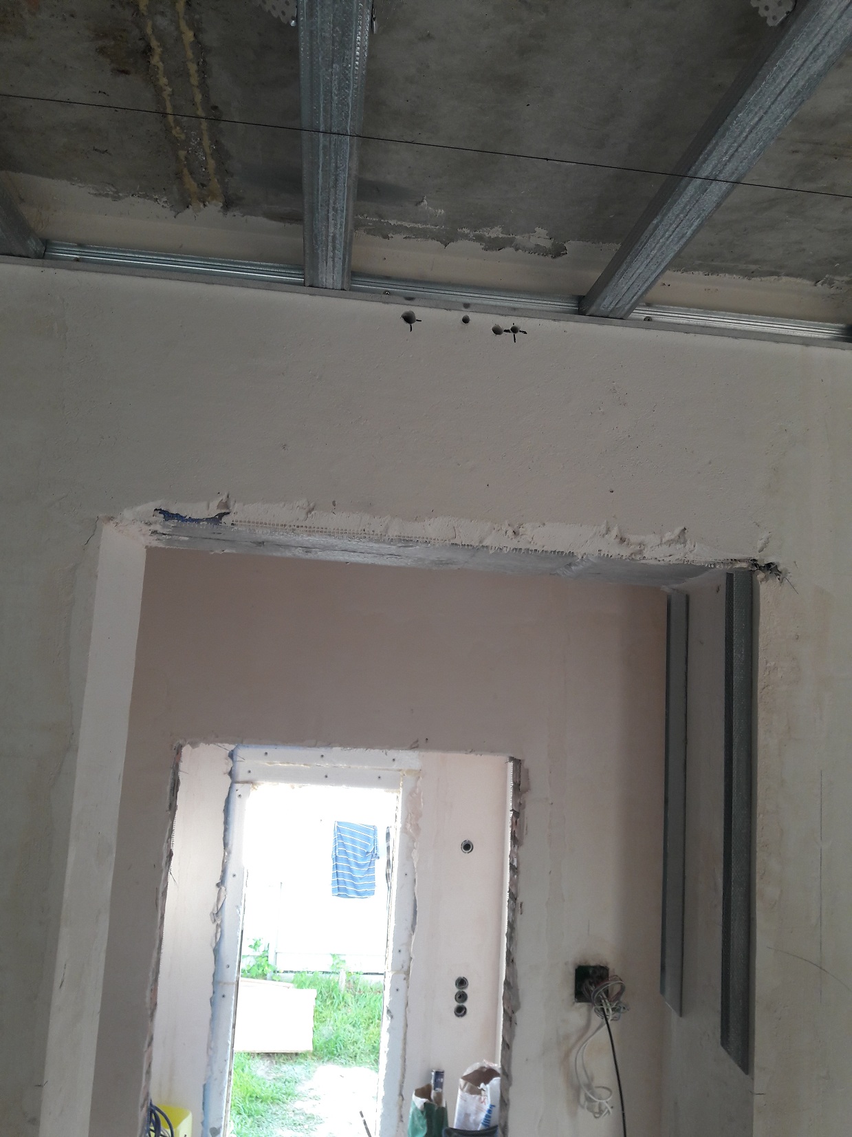

Сейчас своими словами опишу. Сначала нанесли какую то адскую смесь -гидоизоляцию (продается в мешках как цемент). Сами откосы из штукатурки, без гипсокартона, использовали такие примыкания 69408749_.thumb.jpg.8086752b971433957d9a951c684498b0.jpg и уголки снаружи 1861800940_.png.6a1fb9daf88c50c2847853bfad6e08d7.png
Еще финишная шпаклевка не нанесена, будет потом вместе со стенами и потолком
Дополню Аню. Гидроизоляция - SILTEK V-30. На первом фото приклеиваемые самоклейками к окну фиговины куплены в Эпике по 61 грн/шт (длина 2,4 метра). Нам точно такие же пытались впарить в местном Капароле по 140 грн/шт, были отправлены в сад :-x
После оштукатуривания полоска пластика что слева (с коричневой полосой) отрывается и получается примыкание без трещинки между штукатуркой и профилем окна.

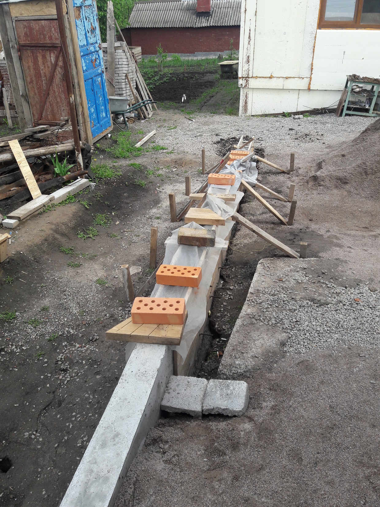

Забетонировали еще 4 метра стенки 779710650_.thumb.jpg.7281c9cf81333dee3d610322ed140913.jpg (только закончили и решил дождь накрапывать, пришлось в авральном порядке накрывать пленкой)

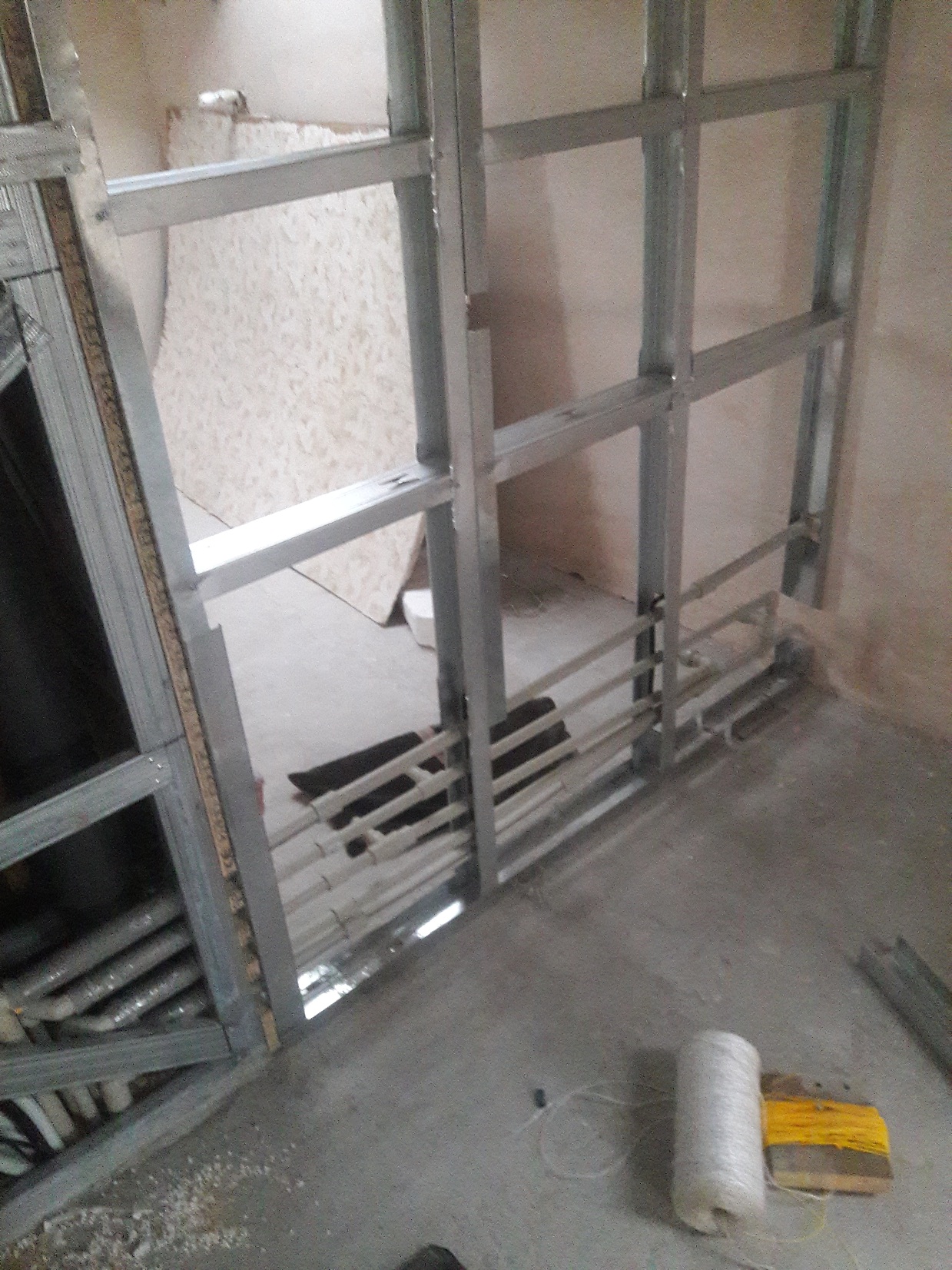

Строители соорудили стенку в нашей спальне 1477377049_.thumb.jpg.3b2f8fdc92aa9909ba9459d087b693f2.jpg раскидали профиля почти по всему первому этажу, начали делать арку 2102259683_.thumb.jpg.abd57edab525c5d402c7f5b71996060d.jpg 544040172_.thumb.jpg.60d5ce365365a30242266a42e287111f.jpg

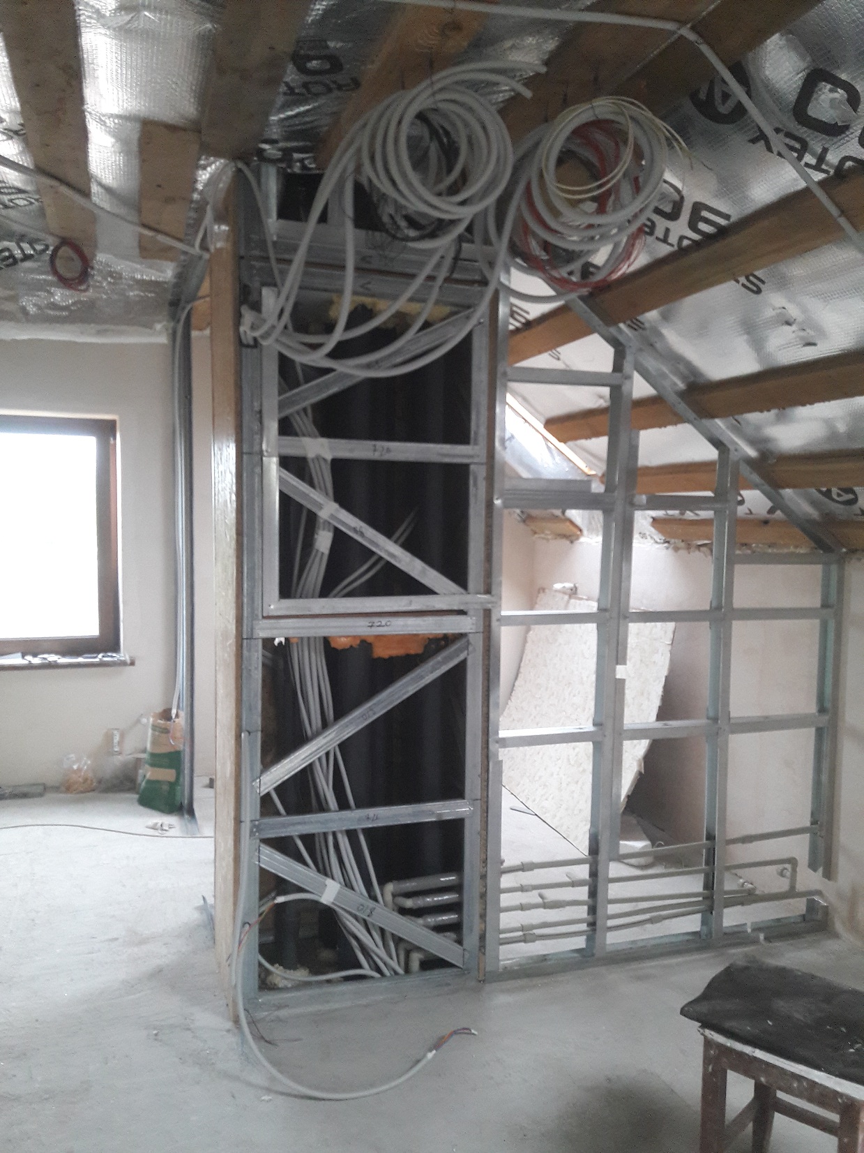

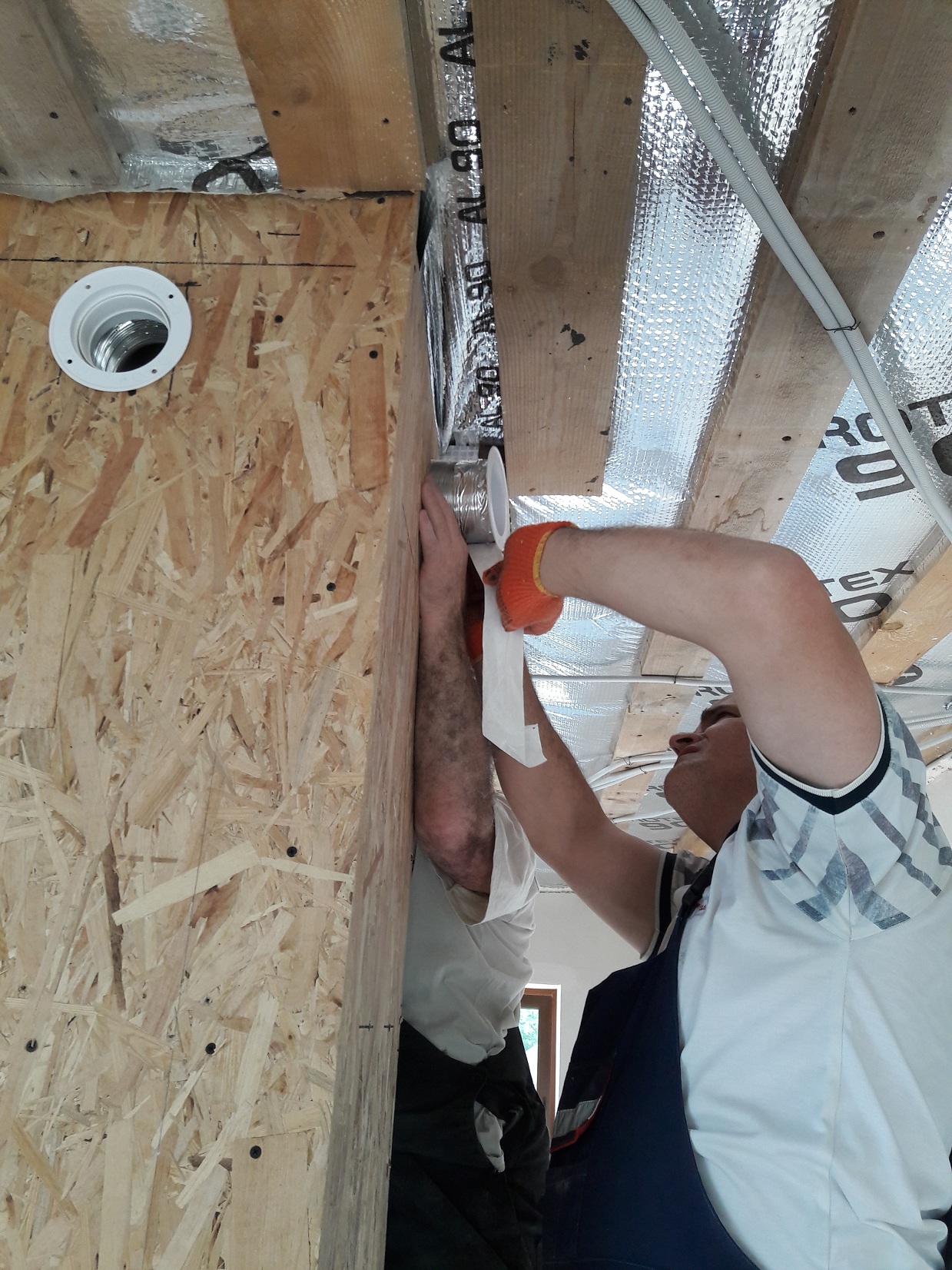

мы на втором этаже дозашили вентшахту и начали делать вентиляцию.

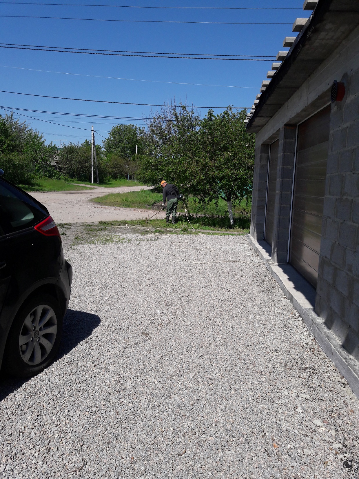

Сегодня Олег покорял новый инструмент под названием триммер. Мне надоело просить свекра косить траву и Олег с видом великого мученика отправился воевать с бурьянами вокруг участка 1331035484_.thumb.jpg.c82a4c45ee8c8839569003ac37b1f357.jpg

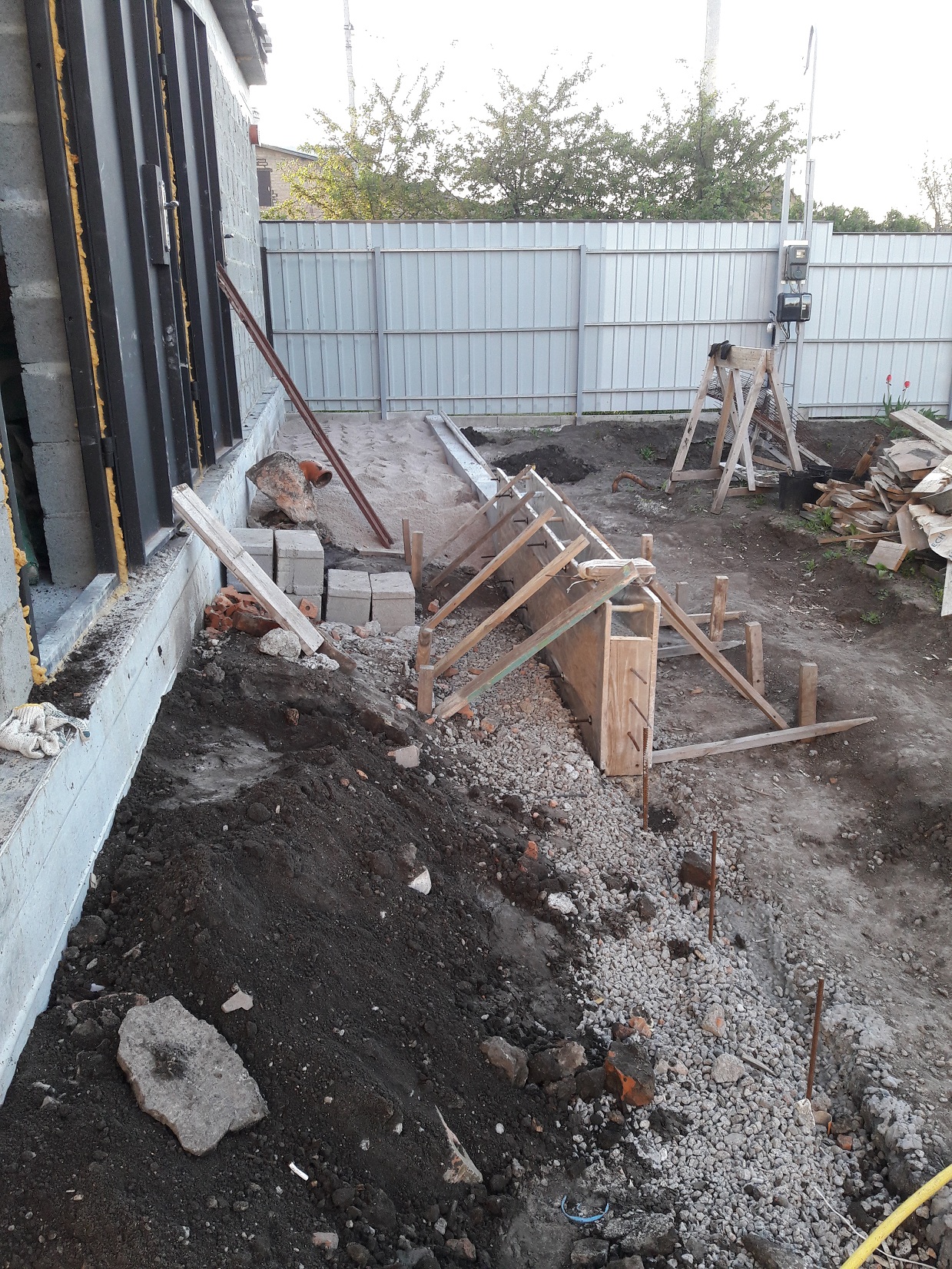

Ну и под конец дня решили исправлять косяк, который допустили 2 года назад. Забетонировали центральную несущую балку и не оставили ни единого шанса пропустить электрику из комнаты в коридор. Попробовали в нескольких местах-глухо, видать сплошная арматура. Вспоминаю как мы эту балку сооружали и понимаю что там арматура просто везде. 1800118352_.thumb.jpg.6371ea2a09611b6a2cf428d276975c16.jpg

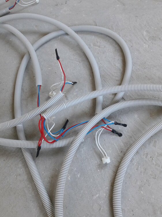

Мы "от нечего делать" протащили еще провода через гофру от нескольких верхних точек (выключатель на лестнице и кондиционер) и поехали домой.

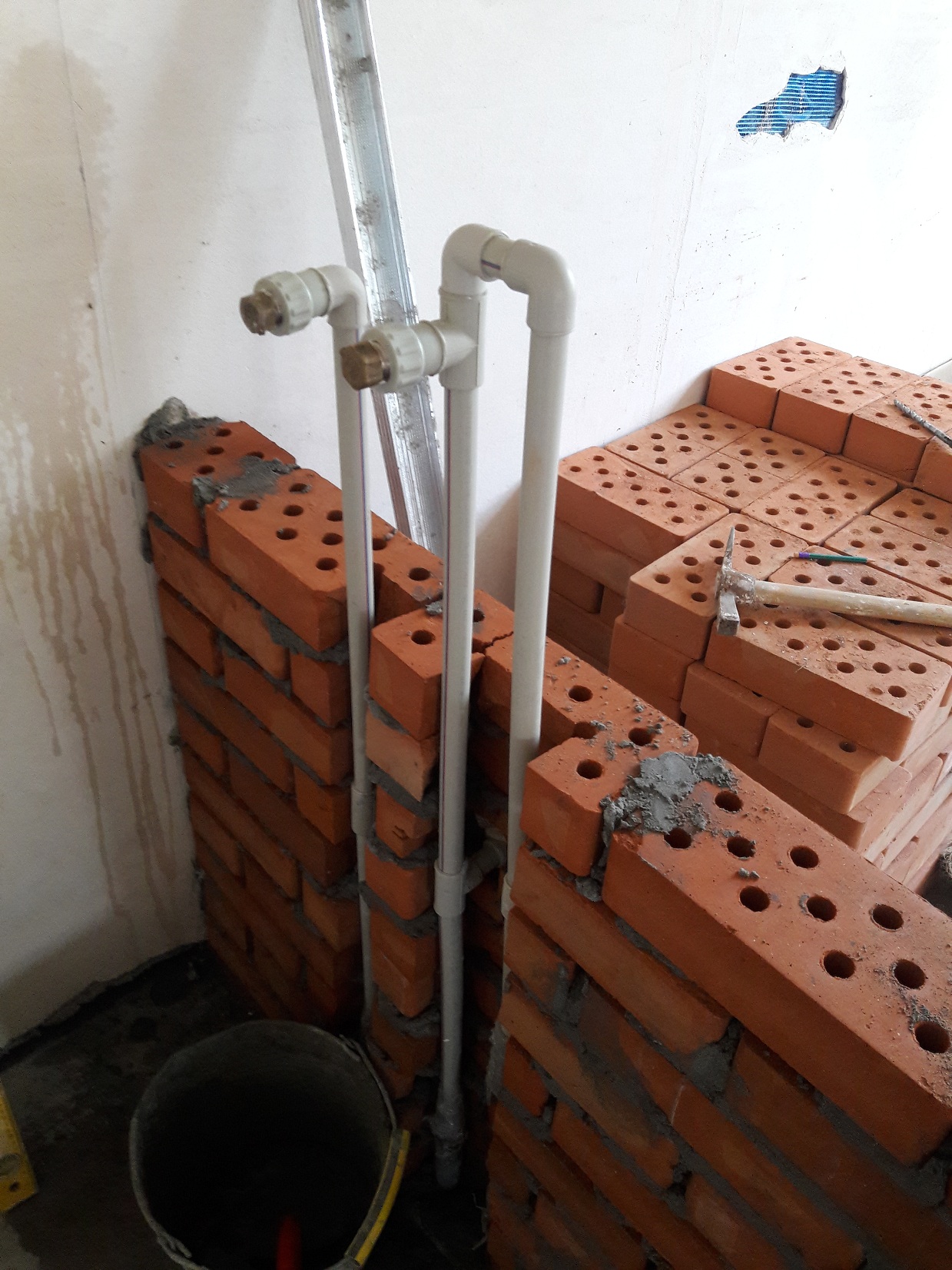

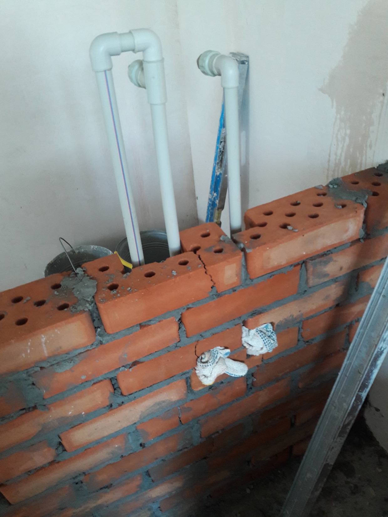

В ванной на первом этаже начали выкладывать стенку душа, мы быстренько допаяли там трубы 25400374_.thumb.jpg.4429deef90885be6fef3de3effb5e9fc.jpg 853443599_1.thumb.jpg.20e6d1e9a86bcf76083e75e5fcceffb7.jpg

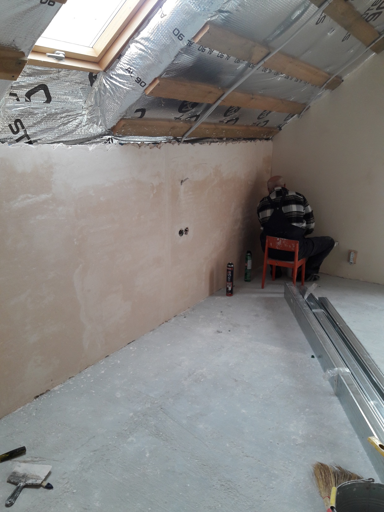

Строители начали работать на втором этаже, мы перебрались туда же. Закончили трубы отопления 775353629_2.thumb.jpg.97e290aa7d937e3f05ff322f42c11a6a.jpg
и дотянули провода 564917078_2.thumb.jpg.cb4ef738c6a7129faefcdddc8e61820f.jpg

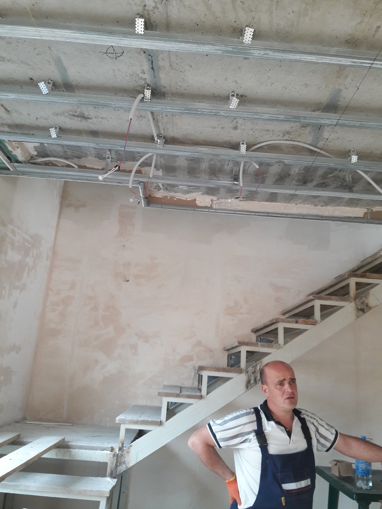

Как то многовато получилось у нас проводов. В районе щитка разноцветные кольца проводов висят гирляндами.
За последнее время меня обучили протягивать провода через гофру, собирать гирлянды из проводов и лампочек. Умею даже термоусадку на провода надевать и феном усаживать :oops::oops:
Вообще если кратко, то наши работы последнее время - подтягивать всякие свои недоделки чтобы не тормозить строителей.
  • Лайк 11
а сколько итого примерно?
потому как мне начинает казаться что я заигрался на 50 квадратов ушло 1100 метров правда это с учетом участка но туда всего около 150
а кто ж их (провод и кабель) считал? Даже приблизительно неизвестно.
Спросила мужа - говорит метров 400 кабеля (не провода) ушло на 1 этаж, и больше километра провода на второй :o
