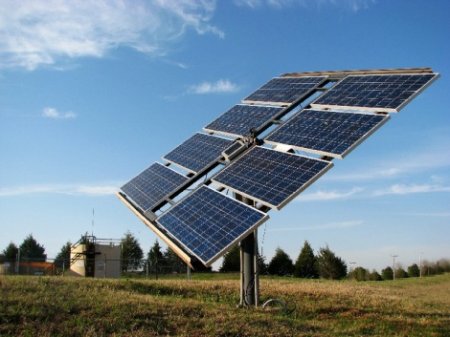

Для повышения выработки энергии , и , главное, экономии ресурса аккумуляторов, имеет смысл ставить солнечные батареи на треккерах.
Например такого

а сколько может стоить данный девайс? там панельки ватт по 180 ? и мачта нихилая прои такой парусности. Мы сейчас добавляем еще поле к существующему, так ветер бывает так дует, что при таком парусе может и мачту завалить.

Уже много раз обсуждалось, не выгодно. Не стоит шкурка вычинки. Стоимость трекера, его изготовление, ослуживание не перекрывает стоимость дополнительных панелей которые компенсируют провал в выработке.

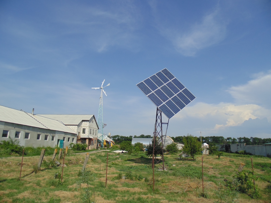

5000-6000$ на 18 панелей 150-185ВТ.
Что и требовалось доказать, что девайс экономически нерентабелен.
плюс наверное еще 5000 за мачту?
А стоимость установки, обслуживание и какая гарантия.
Не.
Меньше чем 5000 . Вместе с мачтой и MPPT контроллером в комплекте. В 6 утра уже 3 кВт. Акки не разряжаются.

Спор или разговор не о чем. Есть куча параметров, начиная от расположение солнечных панелей и заканчивая нагрузкой в эти 7 утра. Может не все панели расположены под одним углом по горизонтали. Сделано не для максимальной выработки электроэнергии, а для равномерной выработки в течении дня. Так что все может быть. Что дешевле расположить панели по кругу или купить трекер. Ответ я думаю знают все. Трекер не конкурент. Только за 5000$ можно купить 25 шт. дополнительно 150-180 Вт панелей. А 25 шт это почти 4 кВт. Конечно если самому сделать трекер за 5 тыс грн. То выйдет неплохо.
Эти еще 4 кВт панелей надо где то разместить, их все равно надо крепить (лучше хорошо), и еще контроллер нужен. Так что цена не та же.
Трекер больше занимает места(на крыше его не разместишь). Чем те 4 квт. А солнечные панели прекрасно чувствуют себя на крыше. Контролер не самая дорогая часть.
Цена не та же конечно, в общем выйдет дешевле если все правильно просчитать.
