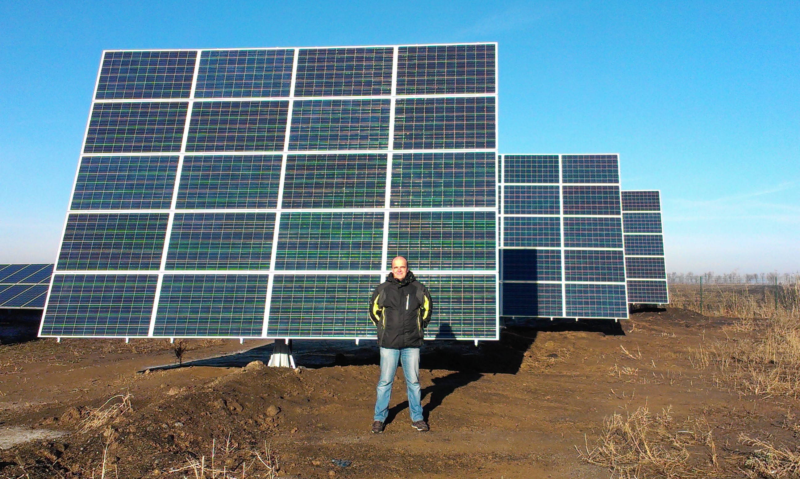

На той неделе владелец СЭС мощностью более 1 МВт говорил мне, что сейчас платят меньше 6 грн., т.к. действие понизительного коэффициента 0,5 продлено и далее. Но хочет еще одну СЭС построить, как он сказал - на пару гектар.
Это я, осень 2014 г.:
Для частных домовладений несколько иная ситуация. И лимит в 10 КВТ.
ЗЫ! Что ж он так коряво батарейки поставил. Еще не зима, а 2 нижних ряда уже в тени.
Уточнил дату съемки - 13 декабря 2014 г, время 10.20
