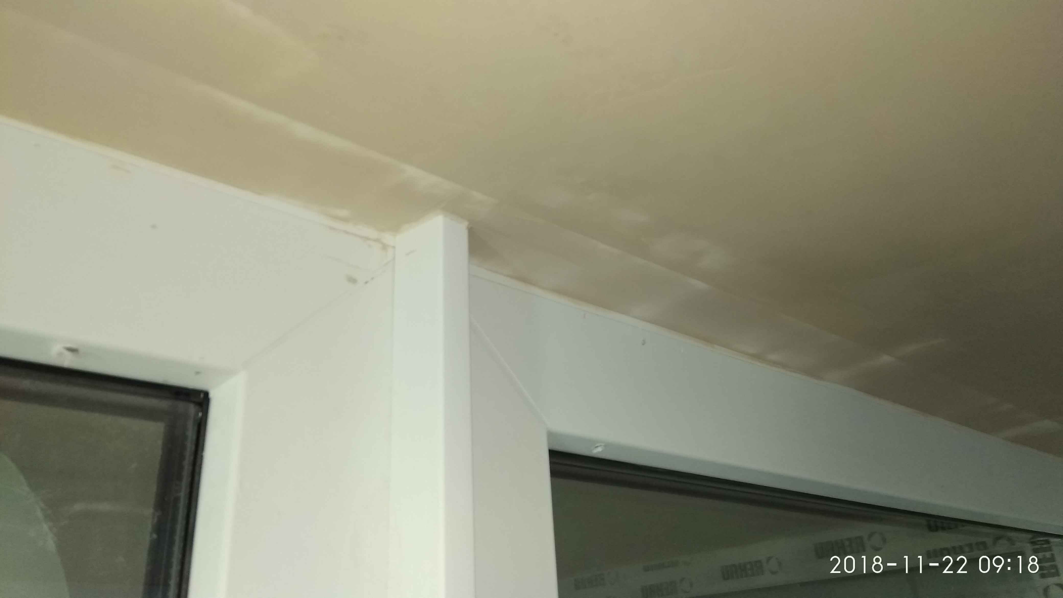

Прошу підсказати як побороти проблему з відлущуванням шпаклівки в зоні примикання до вікна (фото додаю).
Історія була така:
Перед шпаклюванням нам порекомендували "вскрити" примикання штукатурки до вікна, подивитись чи норм там запінено (вікна і штукатурка від забудовника). Це ми і зробили. Далі все відновили і зашпаклювали. Шпалери клеїти не поспішали (з різних причин). Десь через місяць почали по трошки з'являтись ось такі облущення. В основному вони в зоні з'єднань металопрастикового профілю.
Зараз хочемо вже клеїти шпалери, і хотілось би нормально все зробити щоб далі не обсипалось.
Що порекомендуєте використати/зробити?

emigrant-l У вас достаточно большая оконная конструкция по высоте. Что бы вы не делали зимой при -20 и летом при +40 происходят линейные удлинения/укорочения. Но поскольку конструкции некуда удлинятся её начинает выперать "из плоскости" Поэтому что бы вы не делали.... - там всегда будет деформация окна а откос стоит на месте. Никогда, подчёркиваю, НИКОГДА там не получится смесями добиться результата. Акрил- до ближайшего лета. Проверял у себя! Вопрос решил обычным плиточным уголком на силиконе. Просто прикрыл место трещины. Также подходит простой пластиковый уголок 15*15 на жидкие гвозди к ТОЛЬКО одной плоскости (к окну или откосу)
П.с. У вас уже и наружный откос треснул... присмотритесь внимательно!

Разделывается щель между окном и штукатуркрй. А потом медленно нудно шпателем туда акриловый герметик под покраску (я пользуюсь саундал - не реклама). И так 2-3 раза. Он "втягивается"
Излишки сразу удалять губкой влажной. Иначе когда застынет как ризинка станет.
А когда выравняется закрасить.
Приоконный арофиль шикарный выхрд. Как написал Виталий.
emigrant-lТакже подходит простой пластиковый уголок 15*15 на жидкие гвозди к ТОЛЬКО одной плоскости (к окну или откосу)
Он там не очень будет смотреться-имхо.
Если его и использовать,то сначала расшить трещину по периметру шпателем.Потом уголок одной стороной входит в трещину,а другая полоса садиться на клей или полиуретан.герметик к откосу.
Получаеться аккуратная полоска по периметру.

Только разбомбить откосы немного придёться.

Забить щели ротбандом , поклеить арм бумагу , с верху поклеить стеклохолст , два раза вытянуть не гипсовой шпаклевкой .
Это с личной практики .
на фото на примыкание только бумага поклеена , с стеклохолстом не фоткал .
и да , такой пирог я применяю под покраску в таких местах а Вам под обои и подавну :)

Поставьте минеральные откосы и не морочьте себе голову, даже шпаклевать ничего не придется так еще и утеплитель неплохой.
