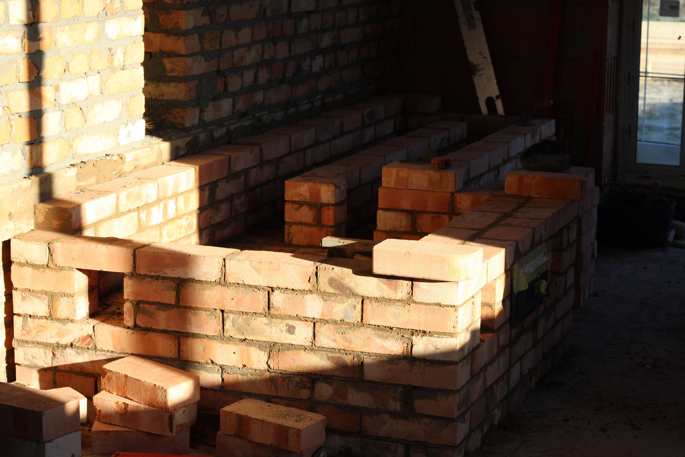

В ваших планах фундаментов и фото отчётах фундамента под печь я НЕ видел! возможно пропустил!
У нас сверху армированная плита 15см бетоном В25 П6 W8 (если точно помню цифры, но точно - повышенной прочности и водостойкости). Шаг 300х300, арматура 8, 12 и 14 вразброс, 8 - 75% и 12-14 - 25%.
Но даже так, если бы не готовы были дымоходы, то да, ее нужно было бы долбить и делать заново отдельный фундамент под печь.
Это не фундамент даже для дымоходов. Печь на такой мне точно страшно ставить было бы. Я для относительно лёгкой топки (200кг) и трубы Шидель делал отдельный фундамент 200мм из В25П4 (П6 это наверное как вода - не слышал о таком у нас, у японцев смотрел на видео) с двойной сеткой из ф12 с очком 200*200. При этом у меня снизу 400мм уплотнённой видроплитой подсыпки. Основная же часть плиты, сопоставимая с Вашей (если не лучше) - 100мм той же смеси на дорожные карты из ВР1 150*150*5мм в нижней части и арматурной сетки из А500С ф8 с очком 150*150 в верхней. Так вот перегородки в полкирпича из полнотелого кирпича по рассчёту становятся впритык по нагрузке. Под кирпичные дымоходы я точно усиливал бы фундамент, а уж под тяжеленную печку...
А у нас
При этом снизу 1,5м уплотнённой виброногой (трамбует мощнее намного чем плита, но на меньшей площади) подсыпки (которая стоила нам уеву тучу денег, кстати) . А дымоходы уже готовы.
Спасибо, что беспокоитесь! Какое то усиление печник сказал будет делать, но т.к. я не поняла деталей, то не писала пока об этом. Главное, долбить фундамент вроде не надо.

Действительно... ноу комент! кроме того что
Из 300 шт огнеупора и 1300 - М200
Где то около 6000кг и мелочи исчо немного..... как и куда на какую площадь опирать -?????
6000кг стоит на болоте в ожидании своего времени и никуда не провалились. вопрос - куда они денутся с 15см плиты под которой уплотненный грунт или плита там в воздухе висит?
Я ничего не комментирую... просто констатирую факт нагрузки!... Как и куда она распределится... у ТС есть проектант и печник и подрядчик который уплотнил основание....им и карты в руки!
6 тонн если основание печи 6 кв. метров, наугад не зная размеры, какое будет давление. думаю в этом моменте нечего пугать.
мыслями выражать можем у меня в селе печь была 9 квадратов, вверху лежанка что 2-спальная кровать. Скажу так для плиты лежащей на уплотненной подготовке из грунта давление 10 тонн на кв. метр или 1 кг на кв.см не вызывает никаких вопросов
Прочтите внимательно описАние печи .... там чуть более 2,2м2..... Вы прекрасно понимаете что за компенсацию реакции отвечает либо плита либо основание! Я не уверен что грунт и близко хоть до половины уплотнён до 1 кг/см2.... А по плите.... возможно вы сделаете проверочный расчёт!?
Его уплотняют до 1,65, если вы при работе хотя бы до 0,5 то о чем говорить. Еще раз ужаса там нет.

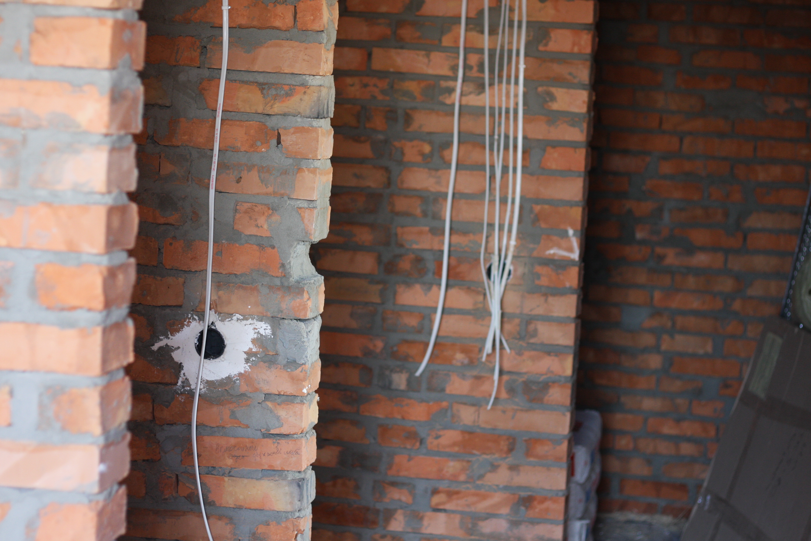

Ну и еще пару фото с промежуточных этапов работ: по дому поползли какие-то шнуры и провода, застучали молотки, посыпалась пыль, во дворе жужжит какой-то агрегат...
...по дому поползли какие-то шнуры и провода, застучали молотки, посыпалась пыль, во дворе жужжит какой-то агрегат...
провода какие? Не ШВВП случайно? На проводку надо ВВГ НГ.
На освещение 1.5мм2 на розетки 2.5мм2. Если будут мощные потребители (духовки-плиты-котлы) то их на отдельные ветки соотв. сечения.
Ой еее! увеличил фото точно ШВВП. Снимайте срочно. ШВВП нельзя в штукатурку.
Срочно почитайте
www.stroimdom.com.ua/forum/showthread.php?t=52509
ну и заодно
www.stroimdom.com.ua/forum/showthread.php?t=60180.
если после прочитанного все таки решитесь оставить ШВВП то проследите чтобы все концы везде были обжаты. По дереву все провода в металлической гофре (или трубе). Это электро и пожаробезопасность. Не игнорируйте ее. Даже на этом форуме пару домов сгорело из за нарушений правил устройства и эксплуатации электрики.
