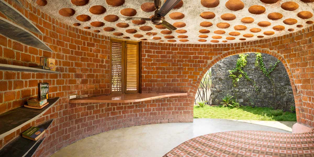

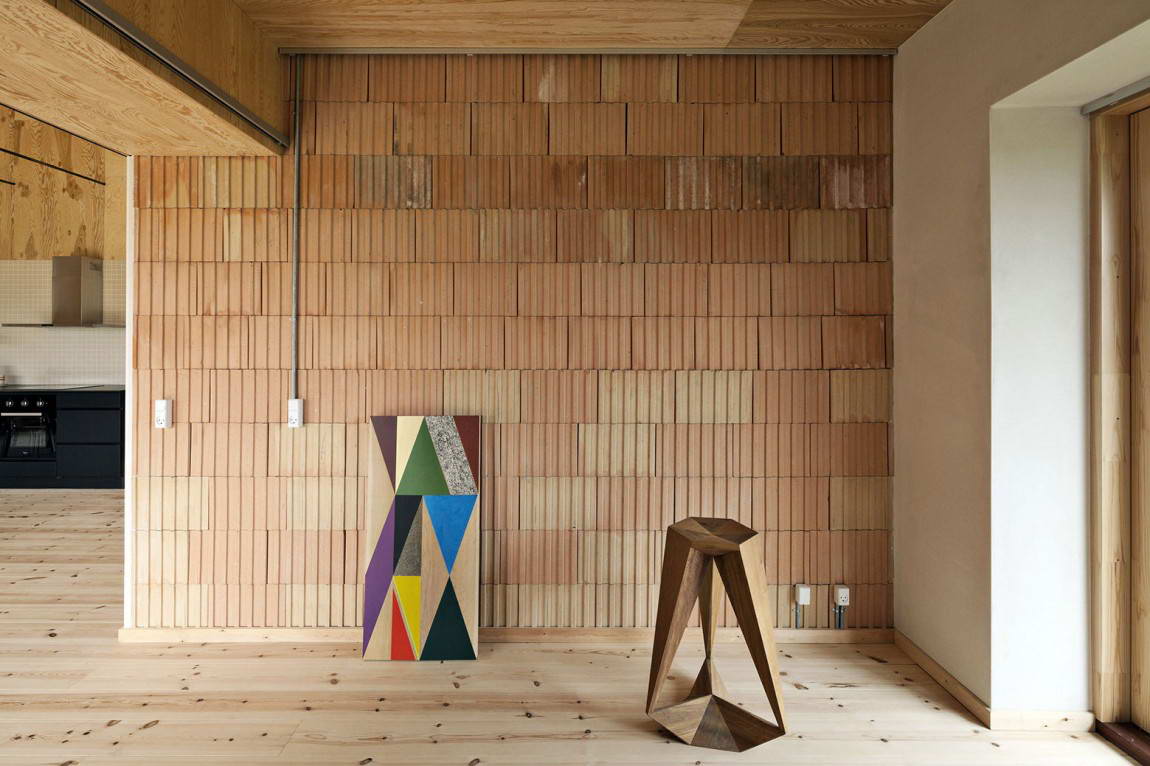

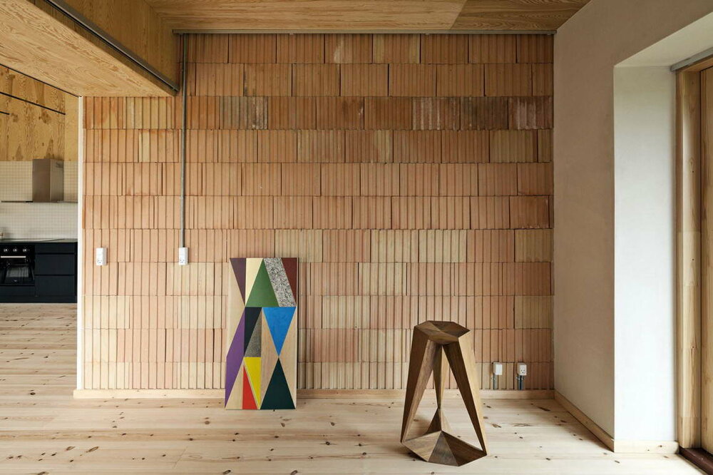

Размещу тут вместо приторных пошлых новогодних открыток такие вот две фотки. Фото не мои, и лошадь не моя. Просто очень нравится, утащила их с конского форума. Вот хочу такой снег и такие забавы! Думаю, прокатиться так на саночках-лыжах моим мальчишкам и девчонке точно понравится! Так что надо быстрее переезжать из города в ДОМ, в нашу деревню :D

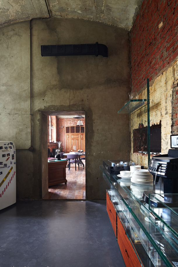

AНДРЮША, отличная, вдохновляющая подборка фото. Я теперь знаю, какой у нас будет дизайн.
