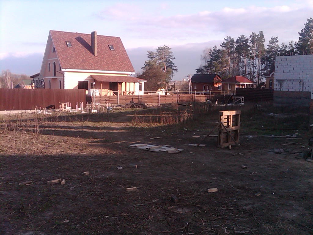

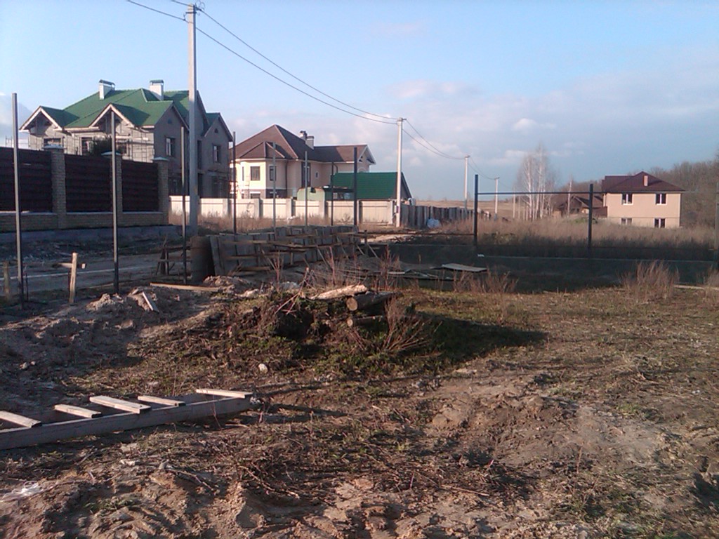

А вот как выгладела окрестность моего участка летом 2008
Судя потому что синее озеро сфотографировно с территории "Родео", то мы совсем рядом строимся, асли с этого места посмотреть на лево, но при желании можно рассмотреть мой бункер.. наплохо было бы с оказией пересечься и потолковать.. типа там совместная закупка материалов, обмен опытом и рабочими..
Привет соседям!
Я строюсь на пригорке в Коттеджбуде. Не знаю что такое Родео :)

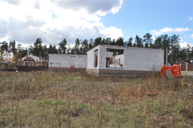

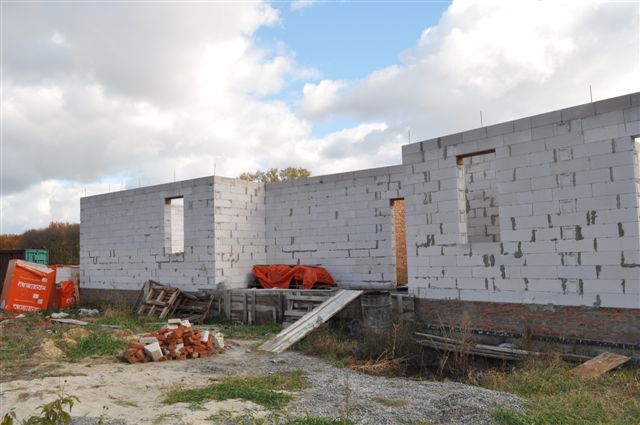

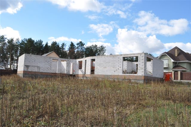

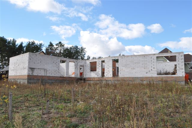

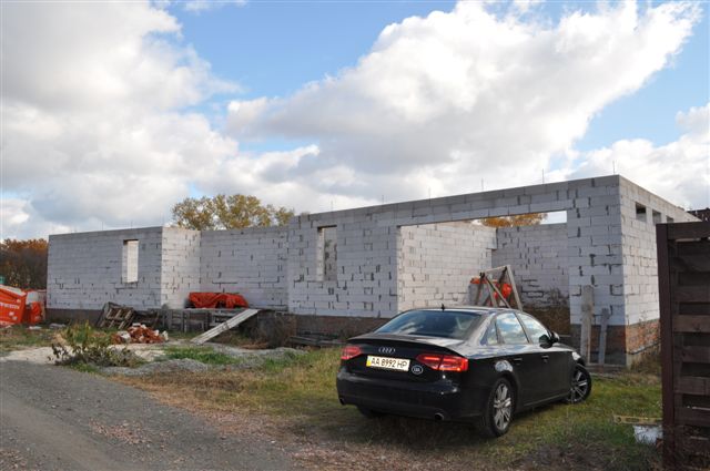

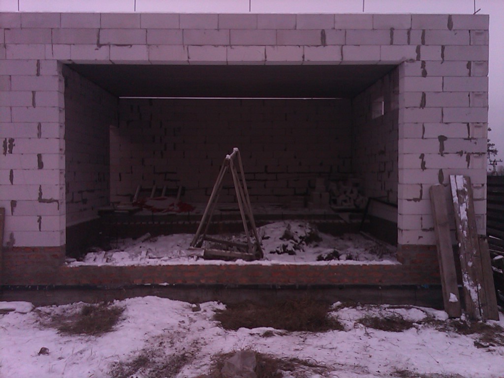

Выкладываю фото выгнанного первого этажа. К сожалению или к счастью пришлось сделать определенные инвестиции и стройка приостановился, но с марта работа закипит :)
В этом году был выгнан первый этаж с газоблока АЭРОК 250 мм, сделаны межкомнатные перегородки, подвал под гаражем и подвал в постирочной со входом коммуникаций (грутвовой теплообменника, газ, вода, канализация), подготовлено помещение для заливки бассейна.
В этом году еще планирую сделать планировку территории и забор.
Следующий год начнется с заливки перекрытия, обустройства крыши на бассейном и собственно окончанием строительства второго этажа и крыши.
Сама живу в Буче и все вокруг знаю, но никак не могу вспомнить, где такие места? А чем утеплять будете и из чего наружную отделку планируете?
Со стороны Гостомеля, Кампо и т.д.
Стены из газоблока 250 мм + планирую 100 мм базальтовой ваты под штукатурку. Под крышу буду ложить 200 мм эковаты от URSA PureOne (белая). Так как планирую убить 2-х зайцев - и экологичность и пассивность.
В принципе хочу чтобы дом был близко к пассивному - будут и солнечные коллекторы, и грунтовой теплообменник и солнечные батареи и ветряк. Дорого, но строю для себя, не на продажу :)

Андрей а теперь расскажите пожалуйста вот вы оставляете стены газоблока без плит перекрытия на зиму не боитесь в этом уверены или же есть какая то хитрость (типа оброботка их на зиму чем то водоотталкивающим)
не понимаю почему взяли 250 блок а 375 или 400 и утеплять не надо (самому нравиться базальтовая вата но кроме денег там работа и материал (около 100 грн кв.м. не считая ваты и роботы)
вот то что положили вам под блок кирпич :good:прикольно возьму себе на вооружение не подсасывает влагу с бетона (как не крути, а если строители лохонулись с гидроизоляцией то пеноблок будет воду подпитывать)
Брал Аэрок ЭкоТерм 250 мм паз гребень + будет позже 10 см минваты. Объясню почему такую конструкцию выбрал.
Для малоэтажки использовать кирпич - анахронизм. Газоблок и дешевле и качественнее + огромная экономия ощутится при отделке внутри. В моем случае это просто будет гипсовя штукатурка 2 мм.
В случае газоблока есть 2 системы однослойная и двухслойная.
Коеэффициент теплопроводности газоблока 0,10-0,12 примерно. Т.е. при толщине 375 мм можно достигнуть теплового сопротивления 3,12. Супер! Действующие нормы (R>=2,8) меньше. Вот почему многие расхваливают такую систему. Поштукатурил с 2-х сторон и готова стена - дешево и тепло.
Но есть одно но. 2,8 - тепловое сопротивление по действующим сегодня, устарелым нормам. Вы ведь дом не на 1-2 года строете! Т.е. Вам нужно сделать так, чтобы и через 10-20 лет тепловое сопротивление дома удовлетворяло нормы. Т.е. строить нужно с запасом!
В моем случае при 25 см газоблока и 10 см минваты мы получим тепловое сопротивление около 5,3, что почти в 2 раза выше установленные на Украине норм. Т.е. такой дом даже в Германии будет удовлетворять нормам.
Тем более я хочу иметь несколько больших окон, а у них параметры то похуже будут. Вот почему выбрал такую систему.
В принципе изоляция - инвестиция которая отобьется за 5 лет, т.е. это очень выгодно
Да никаких хитростей нет. Просто сделал инвестиции в другое дело и элементарно не хватает средств на все. Со стенами ничего не случится - проверено на объектах. Да и мои бригады еще в работе, а заливать перекрытие в ноябре еще больший риск, так как могут морозы ударить. Верхний край газоблока еще будет проклеен еврорубероидом.
Вообще то идея была другая. У меня есть уклон. Т.е. при заливке фундамента (ушло 110 кубов бетона) впереди фундамент выступал на 40-50 см над землей, а сзади где бассеин на 90 см примерно. Т.е. уклон примерно 50 см на 20 метров.
Так вот поговорил с дизайнером и он порекомендовал не экономить и поднять пол первого этажа. Т.е. если дом будет на высоком фундамента, то он будет более привлекателен. Я согласился и поднял пол на 6 рядов кирпича. От фундамента проложен хорошй еврорубероид, да и кирпич влагу не так проводит как бетон.
В принципе фундамент минимум должен быть 50-60 см, так как в противном случае капли дождя отбрызгивая от отмостки будут мочить стены.
В

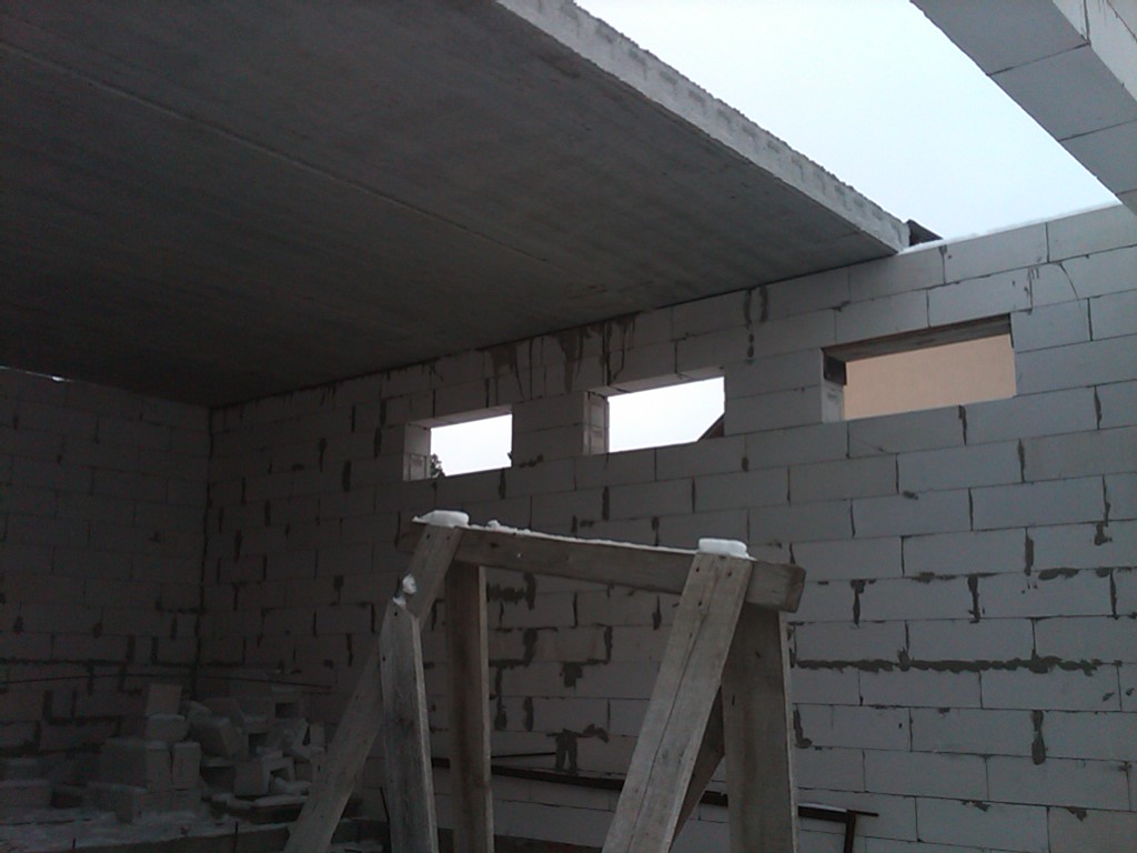

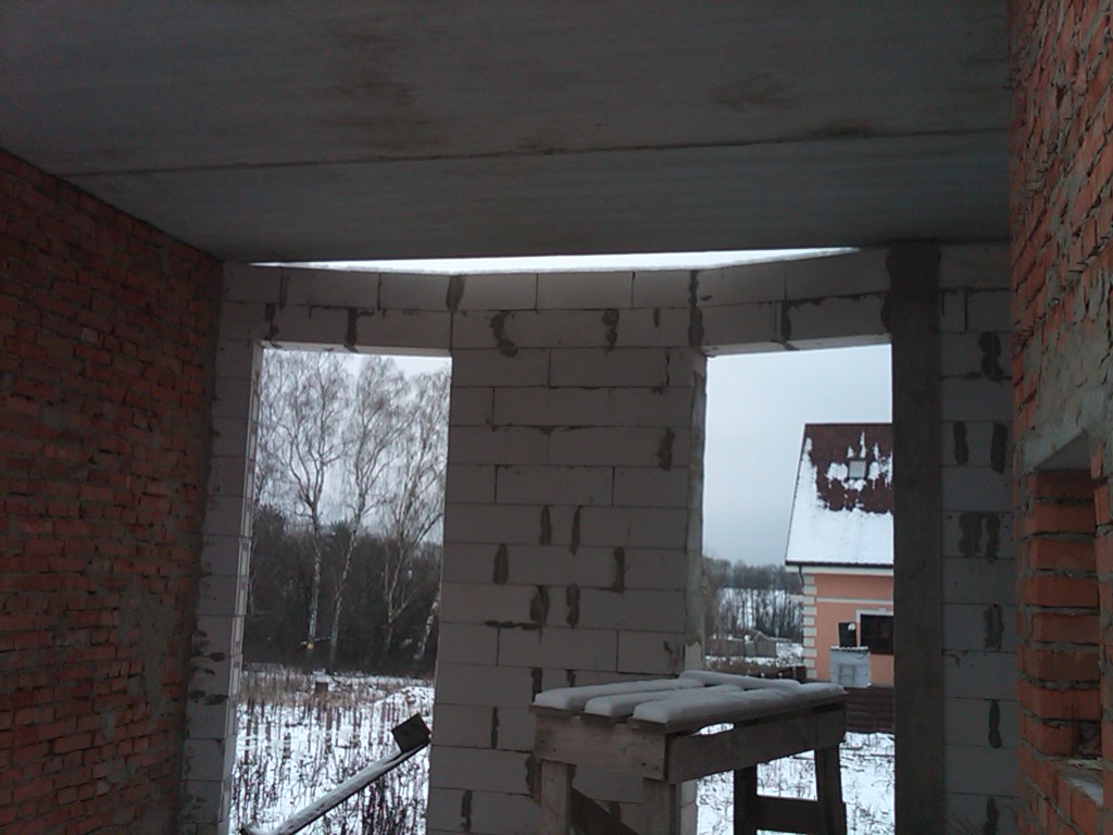

Сегодня ребята уложили плиты от Ковальской, остальную часть буду заливать частично ТЕРИВА, частично просто монолит

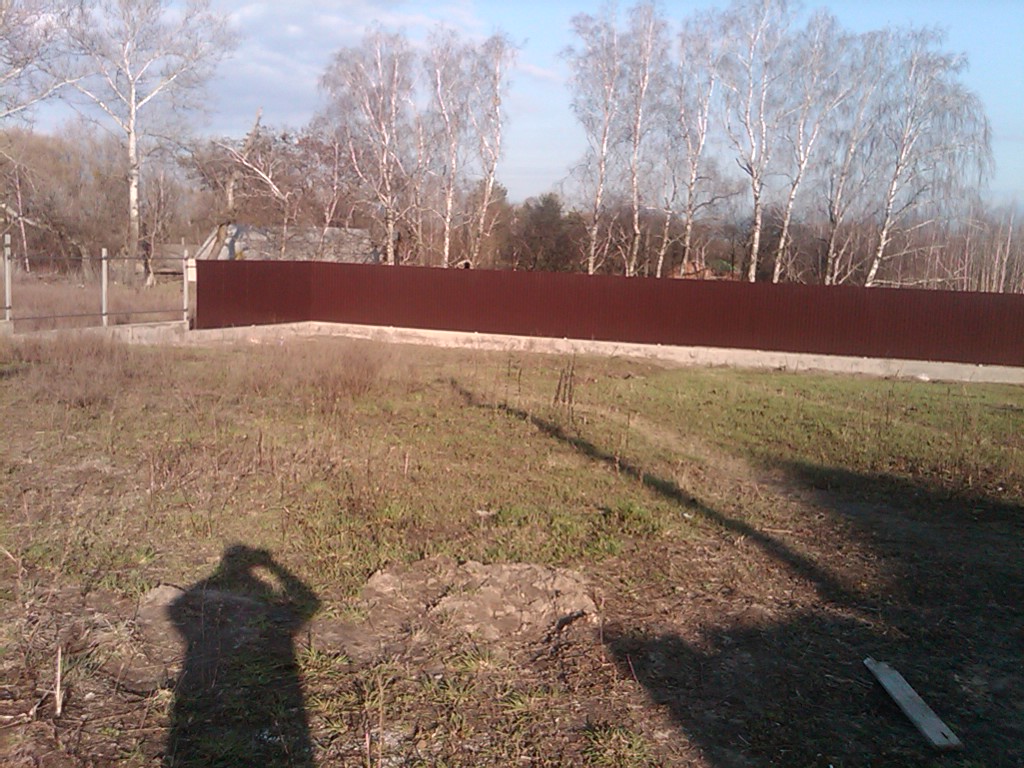

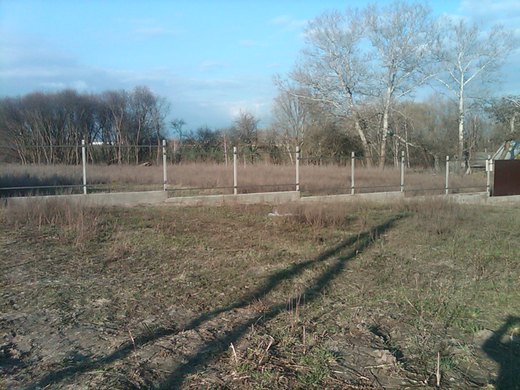

Как сошел снег решил продолжить строительство своего родового имения :) На семейном совете решили, что нужно начать с забора.
Долго выбирали межде Еврозабором и забором из Профнастила. В конце концов выбрали профнастил. Уже сделано около 100 метров забора из 150. Метал закупал в Днепропетровске. Вышло дешевле с доставкой попутной машиной (стоила 1000 грн, а я заодно заказал швеооера на межэтажное перекрытие).
В итоге решили делать на века с фундаментом высотой около 50 см и шириной 20 см. Получилось ооочень надежно и красиво, но цена конечно соответственная. По предварительным подсчетам 1 погонный метр (фундамент 50 см, профлист 2м, столбики 80х80) с покраской столбиков обошелся почти в 350 грн. Так что 150 метров потянет на 50000 грн примерно...
Вы забыли ещё про деревянные перекрытия. Их тоже можно было добавить для полного комплекта. :)
А плиты ложили прямо на ГБ без армопояса?
<Зебромуж>
<Зебромуж>
У меня последний ряд - армапояс из U-блоков
Деревянных полностью перекрытий у меня не будет. Только над гостинной будет мансардная комната и перекрытие будет из 16-ых швеллеров с настилом деревянного пола по ним позжее
Вот и зоборчик уже построился. Пока отгородился сзади и по бокам, но скоро закончу и фронтальный забор. Металл полностью брал в Днепропетровске - выходит намного дешевле, чем брать в Киеве
