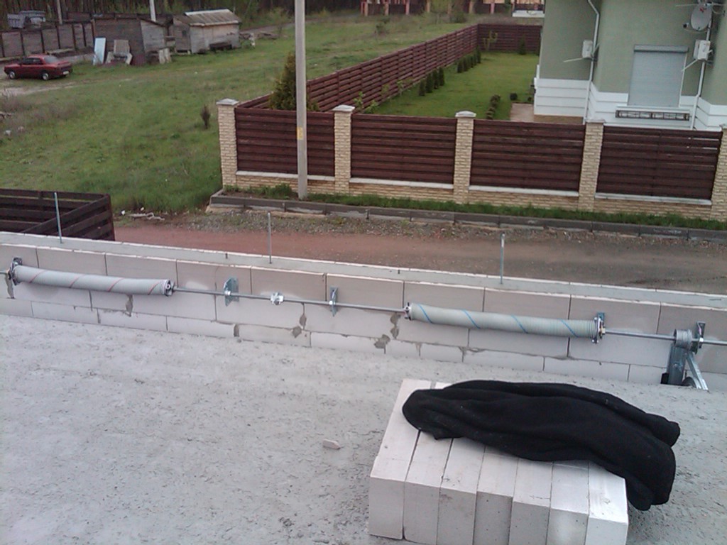

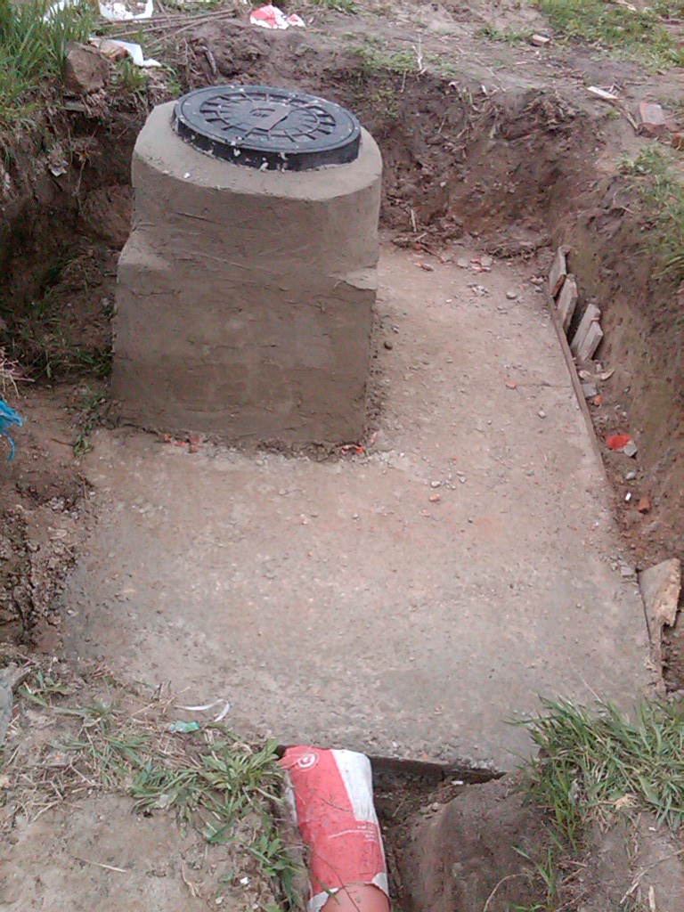

Септик делал из бетона. Двухкамерный. Первая камера 3 куб.м., вторая 1,5 куб.м. обошелса около 5000 грн, что дешевле покупного пластикового и надежнее.

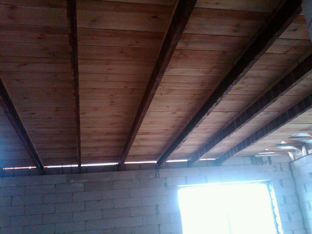

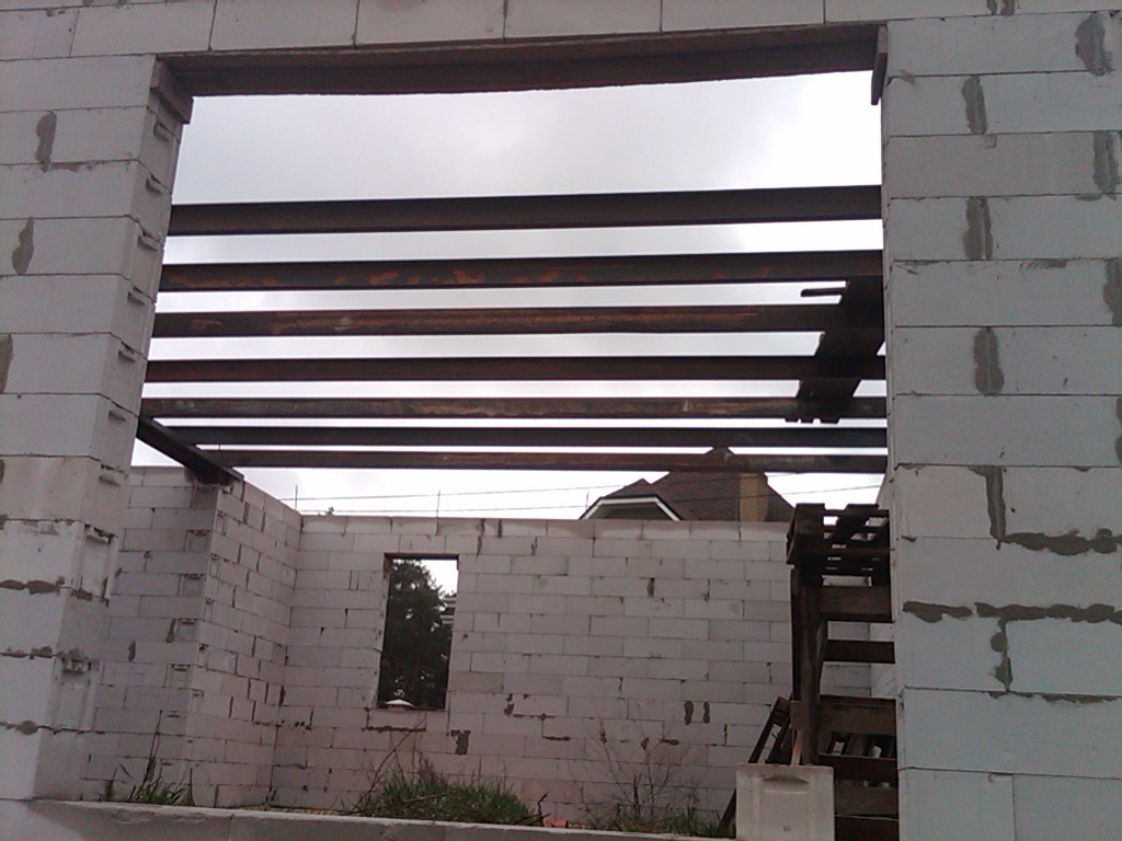

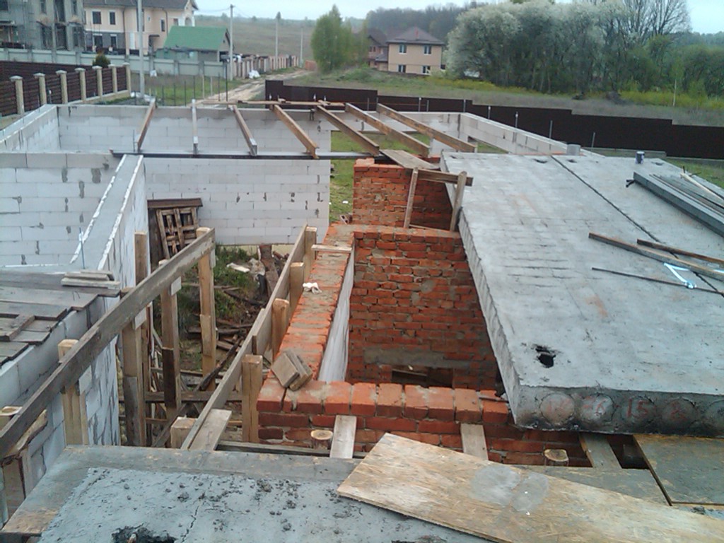

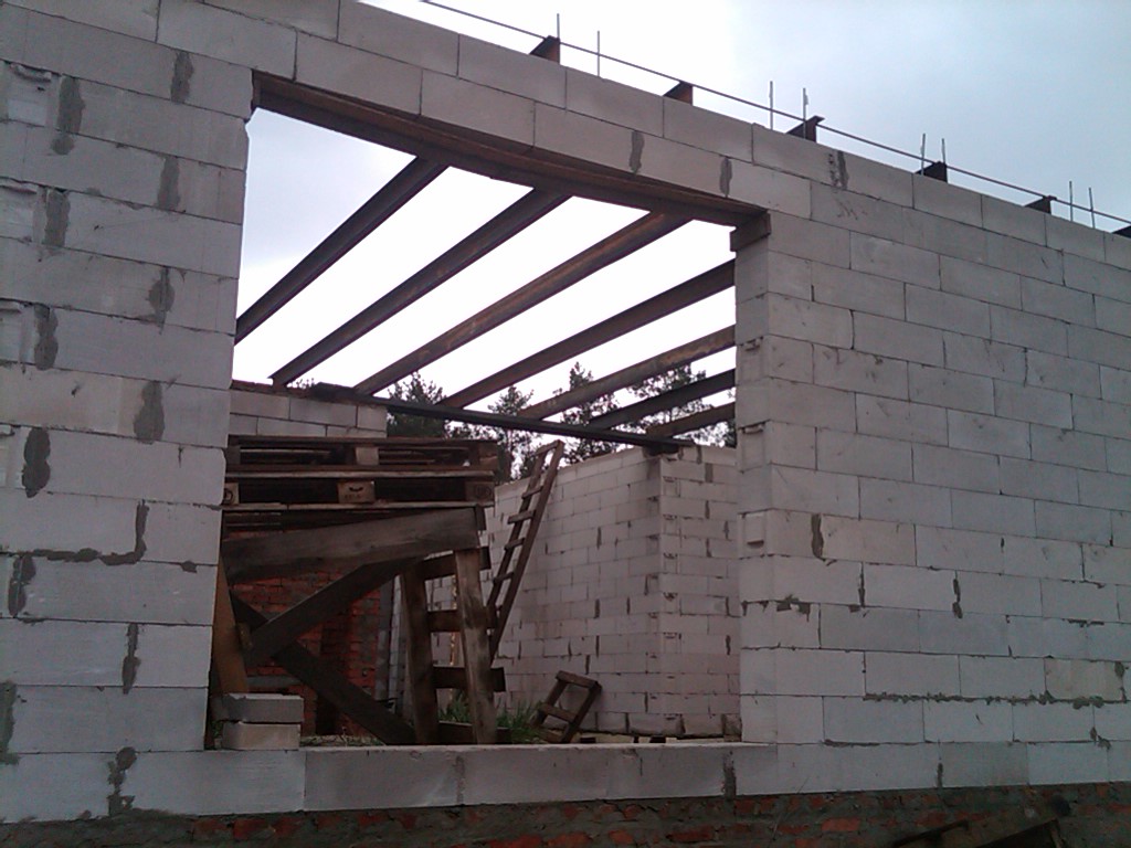

Перекрытие над гостиной делал из 16 швеллера - 7 балок. Там будет мансардный этаж. над центральной двухэтажной частью дома плиты и монолит

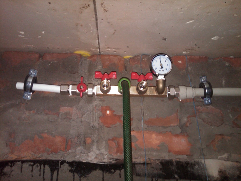

Микроколлектор в подвале, к которому скоро должен подключиться гидроаккумулятор на 80 литров

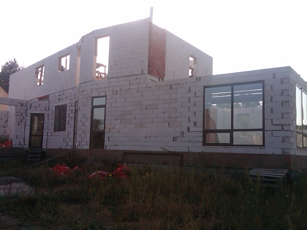

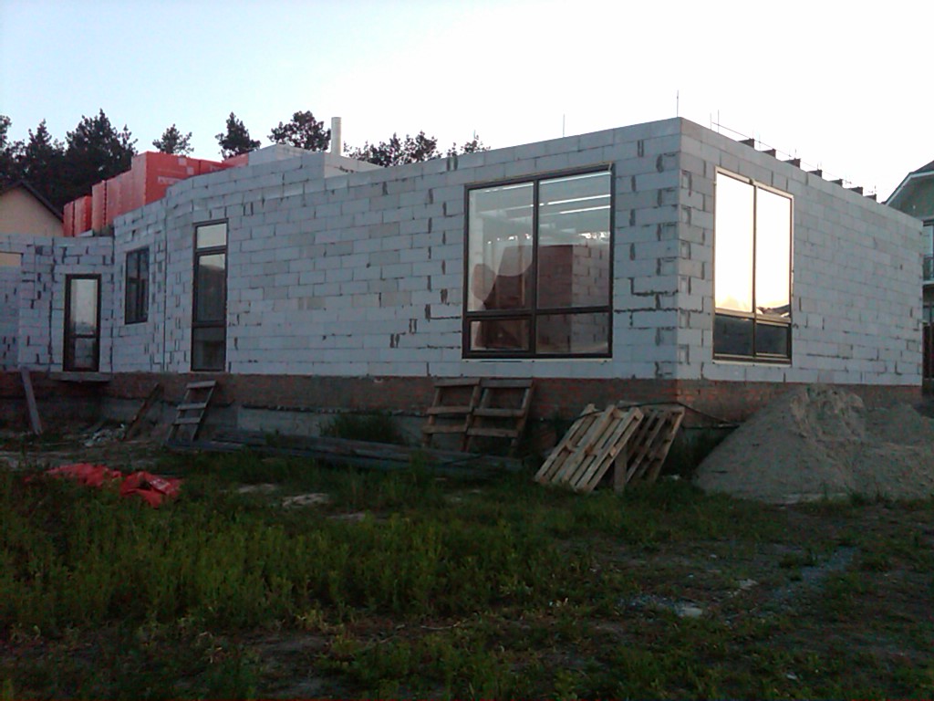

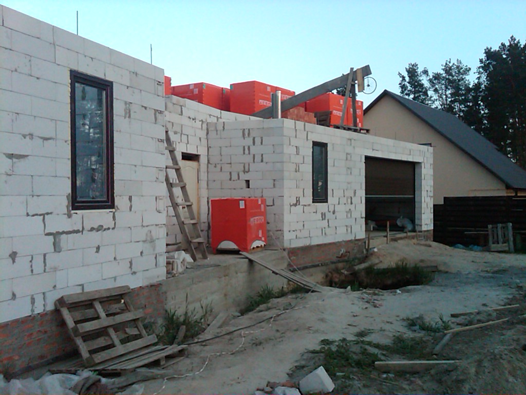

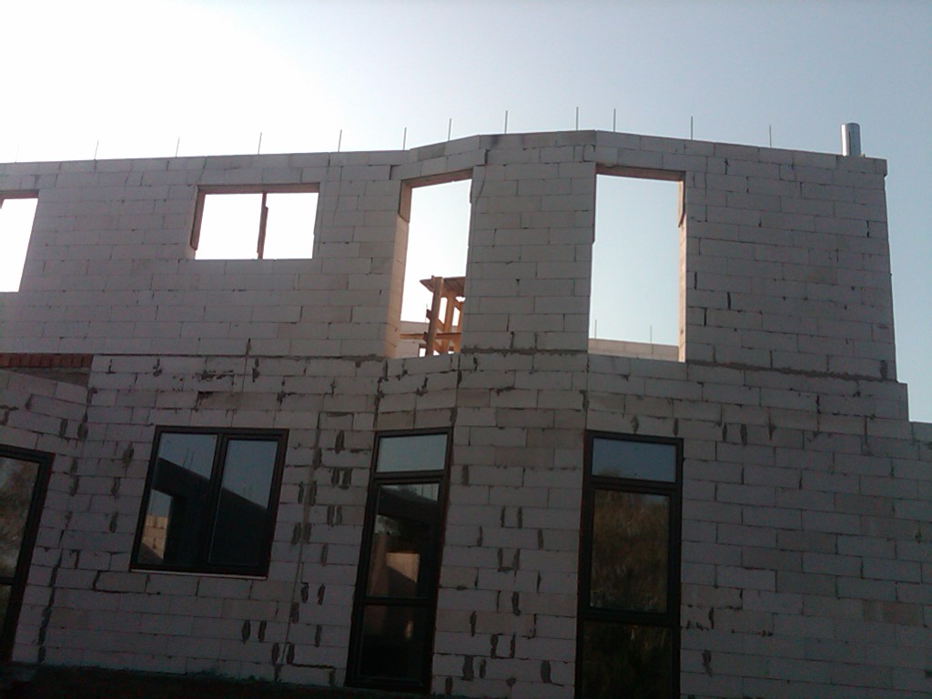

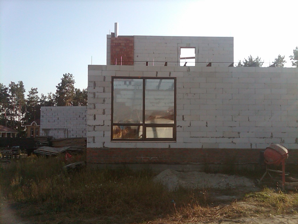

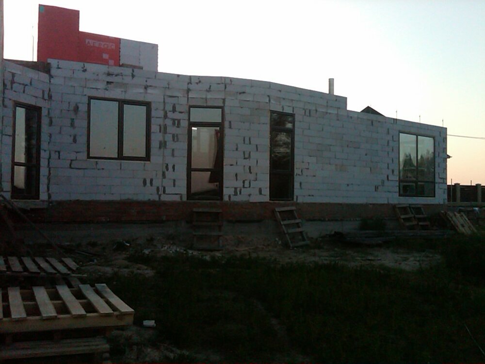

Установил окна в дом. может рановато, но есть необходимость закрыть домик
Как-то действ-но рановато, мне кажется желающие проникнуть отожмут окошечко элементарно... Или другие причины?
Я бы теперь заколотил окна досками, что бы стекло не побилось. Кроме того коричневый профиль очень маркий, надо тщательно укрыть пленкой и малярной лентой.
Да там ничего особо ценного не будет - бетономешалка, тачки, лопаты, канализационные трубы
просто делаю перерыв в работе скоро чтобы денежек подсобирать

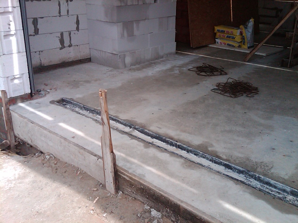

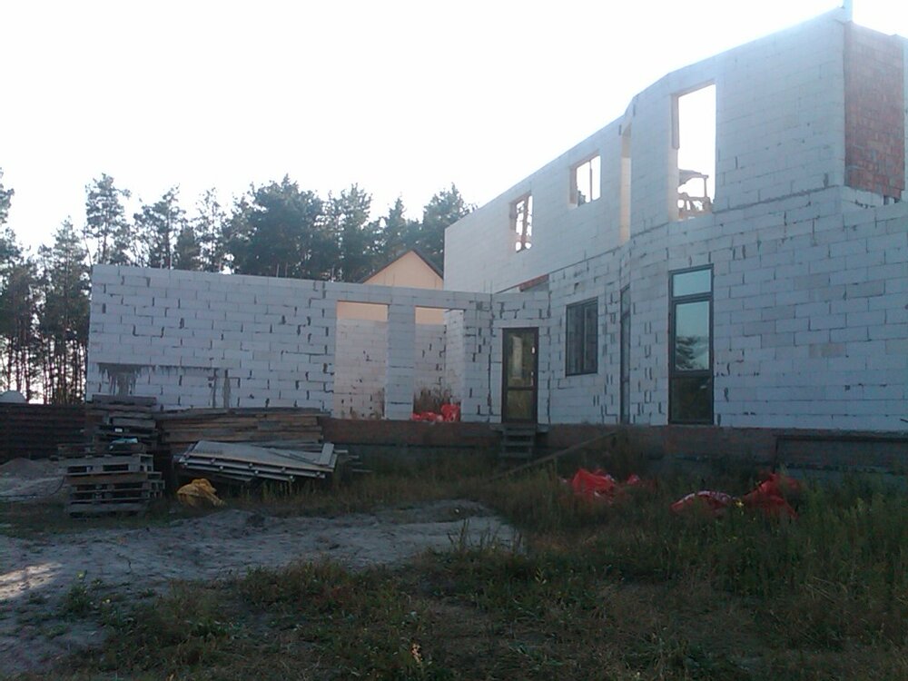

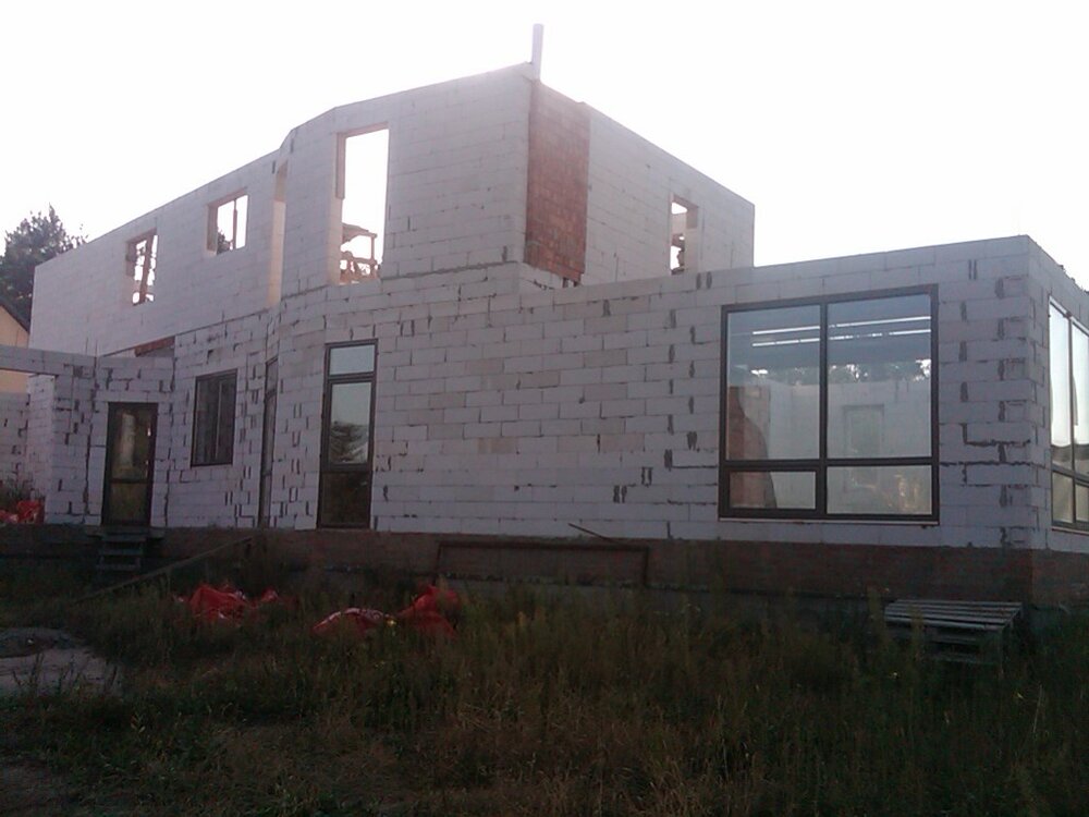

В сентябре стартовал новый эпап - построил второй этаж, куча внутренних бетонных работ, канализация и т.д.
В планах накрыть первый этаж и сделать ворота, калитку, ступени на входе в дом

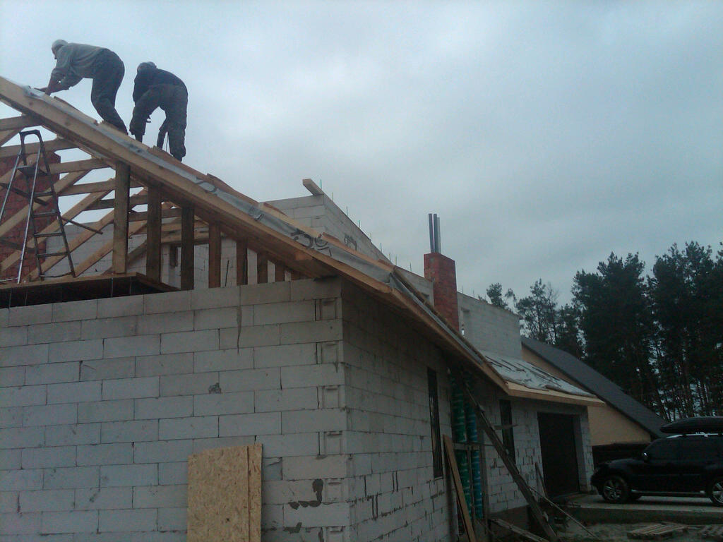

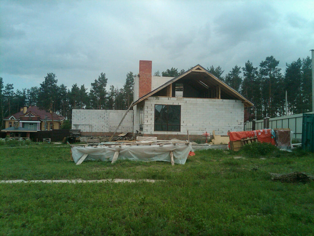

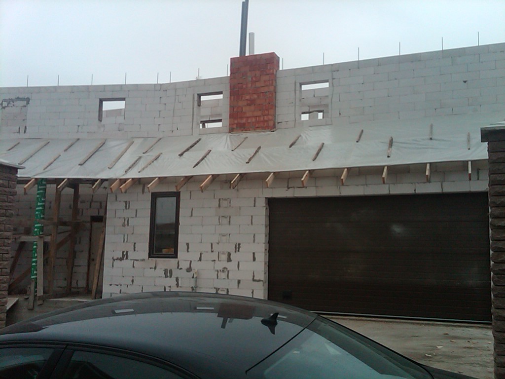

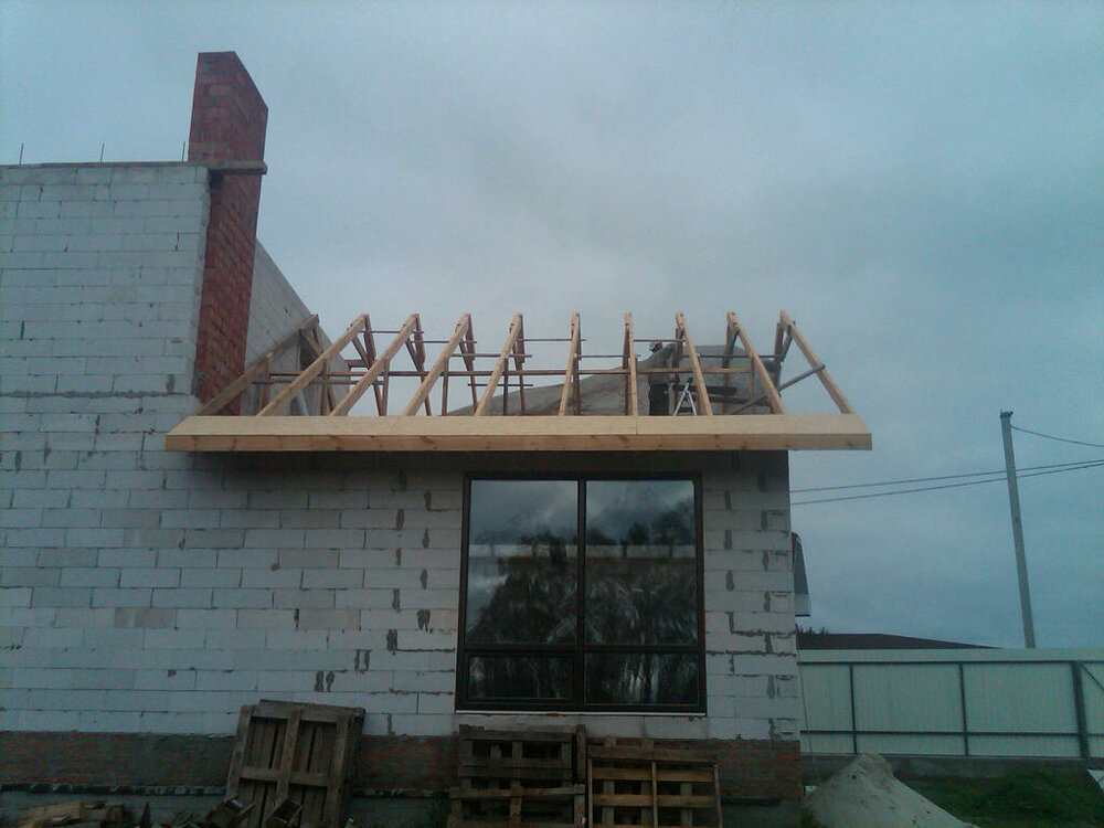

Полузаконченный козырек в фронтальной части дома. Продолжение строительства крыши начнется весной, а пока стройка заморожена.

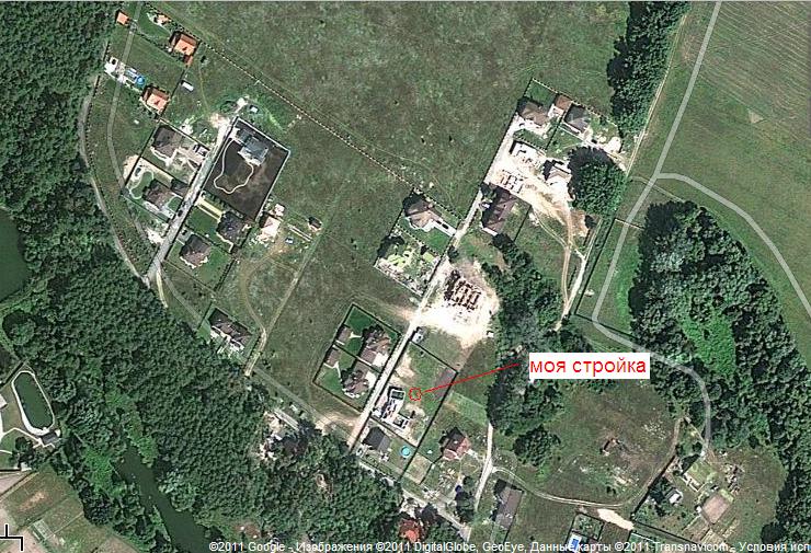

Наконец то Google Map обновила фото моего района и соответственно моей стройки по состоянию на август 2011. До этого момента фото были где-то 2007-начало 2008 года

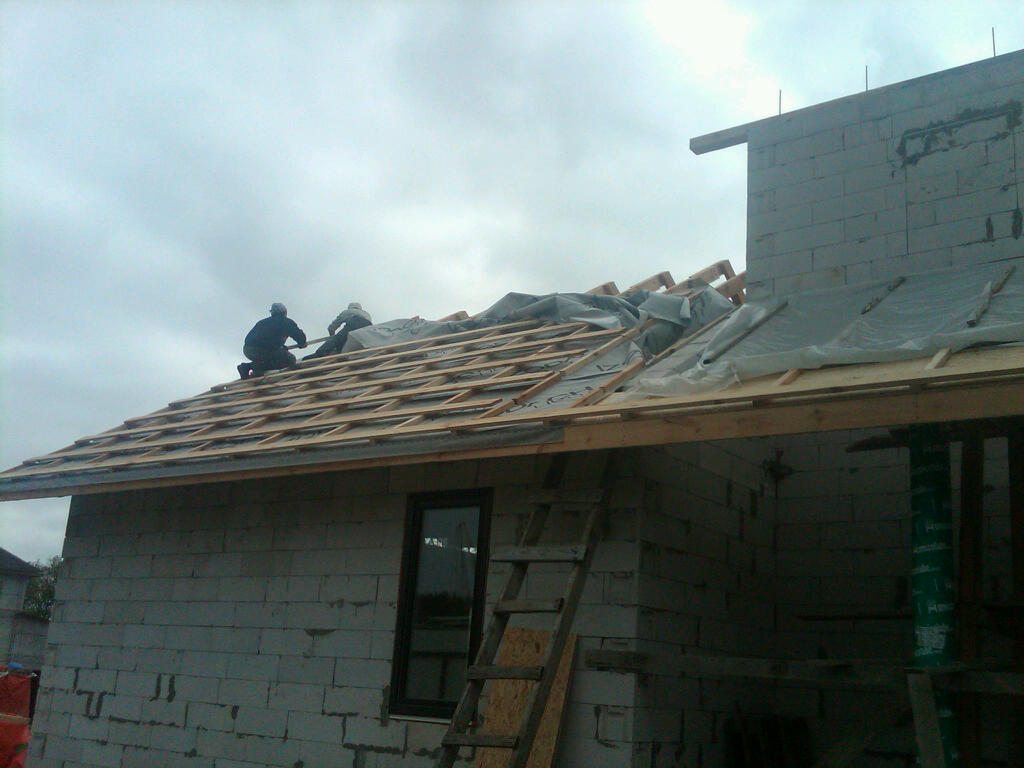

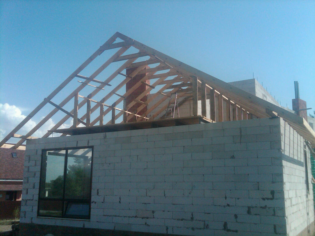

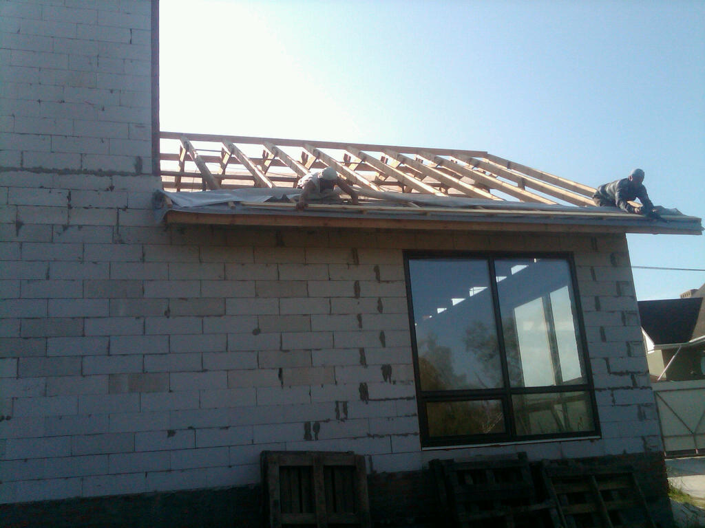

с марта начинаю делать кровлю
решил делать ОСБ плюс коричневая битумка IKO Cambridge

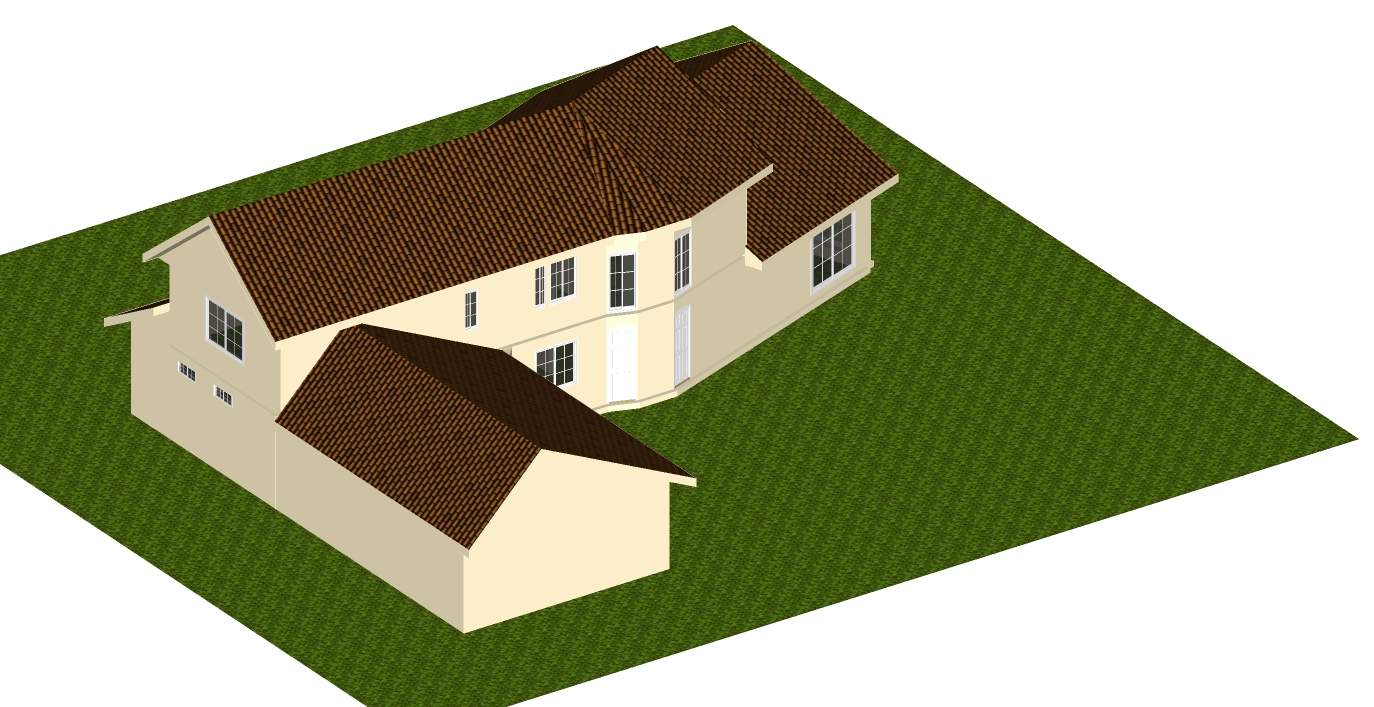

В приложении что должно получиться
У меня архитектор сейчас дом строит. Заказчик настоял и закупил сам ИКО.
Архитектор сказал, что это банальный развод на деньги.
Я на позапрошлые выходные был на том объекте и смотрел ее вблизи (еще не уложена). Честно - НЕ впечатлила...
Но это так - сугубо ЛИЧНОЕ...
прикольно... спасибо за сообщение. нужно поехать посмотреть... Я пока только по каталогу видел. но отговорили от дорогого Шингласа от технониколи только. а цена пости одинаковая. Технониколь предлагали по 93 грн, а ИКО Кэмбридж по 11,73 евро минус 30%, что сравнимо

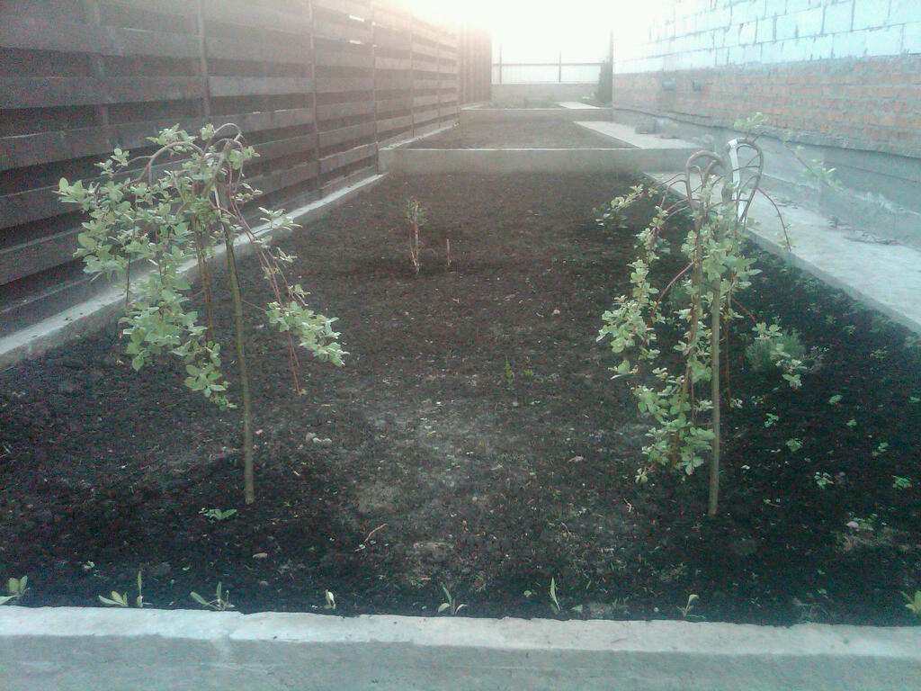

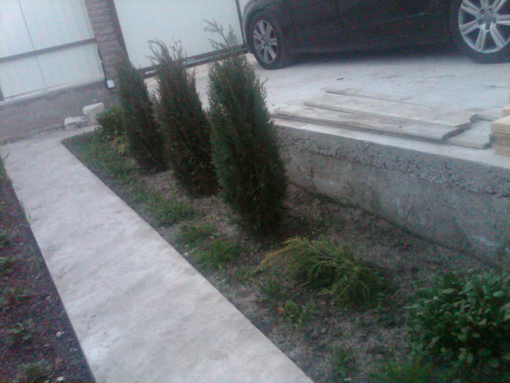

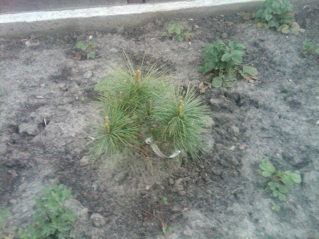

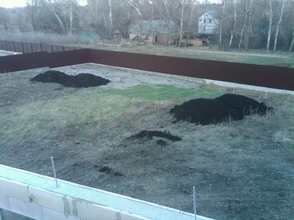

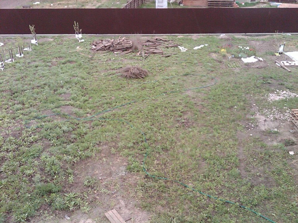

Этот строительный сезон начался с... земляных работ.
Было привезено несколько машин чернозема, засыпанны террасы хорошей землей, куплено за бугром куча деревьев и кустов

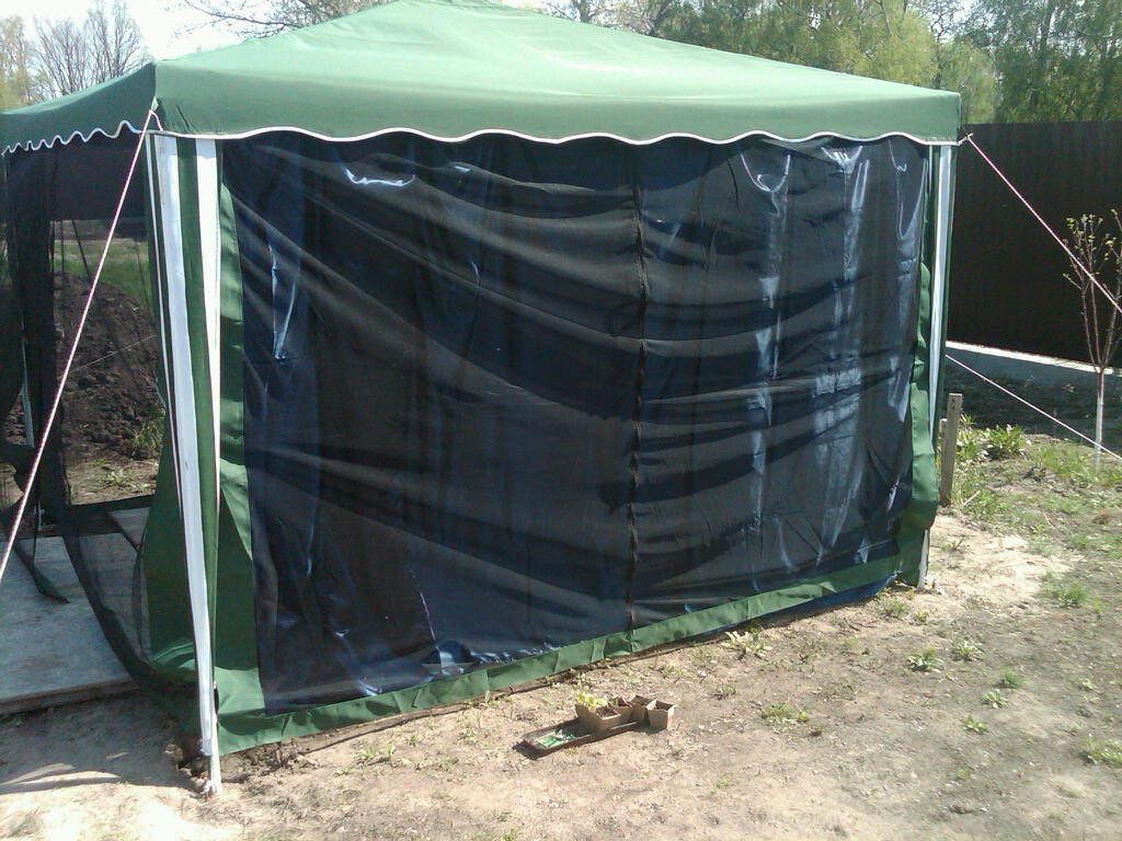

Ну и была установлена беседка и скамейка для отдыха между посадками деревьев

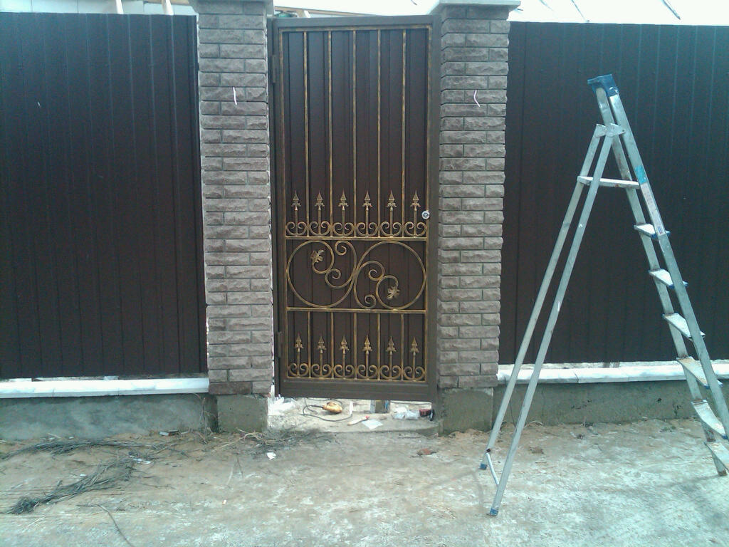

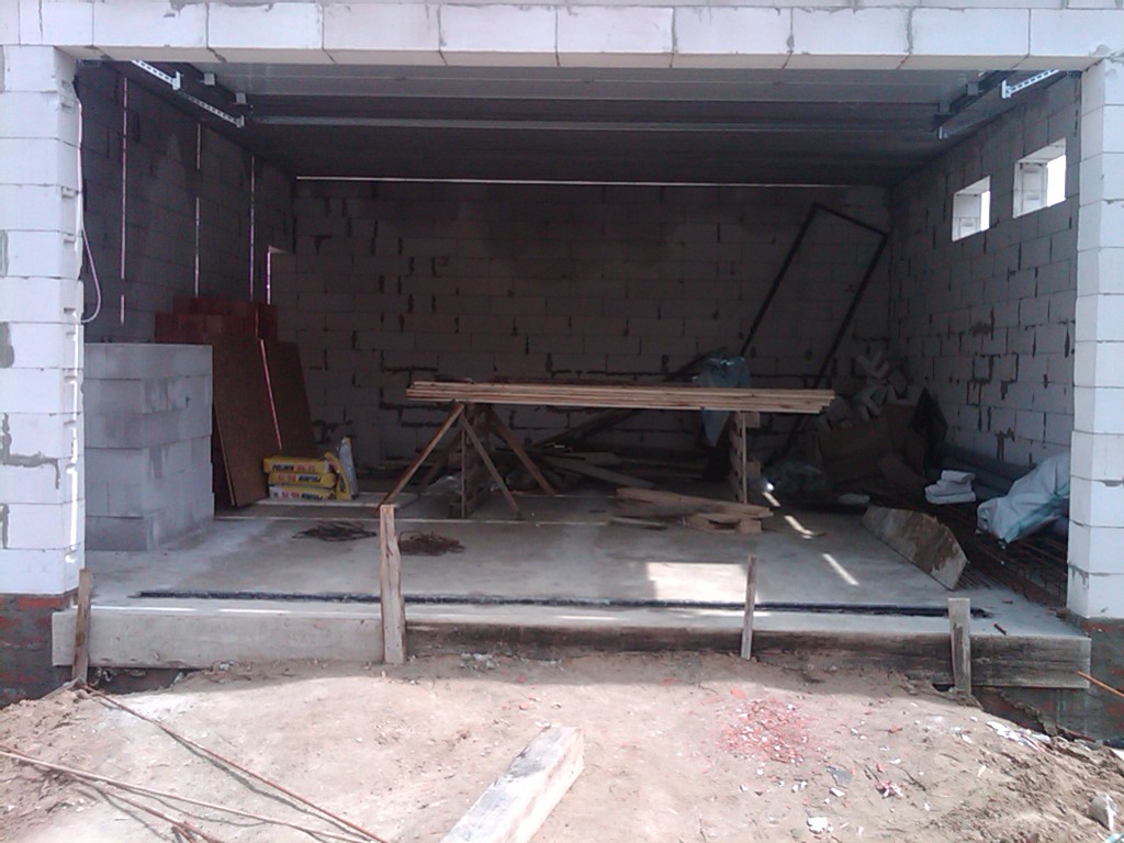

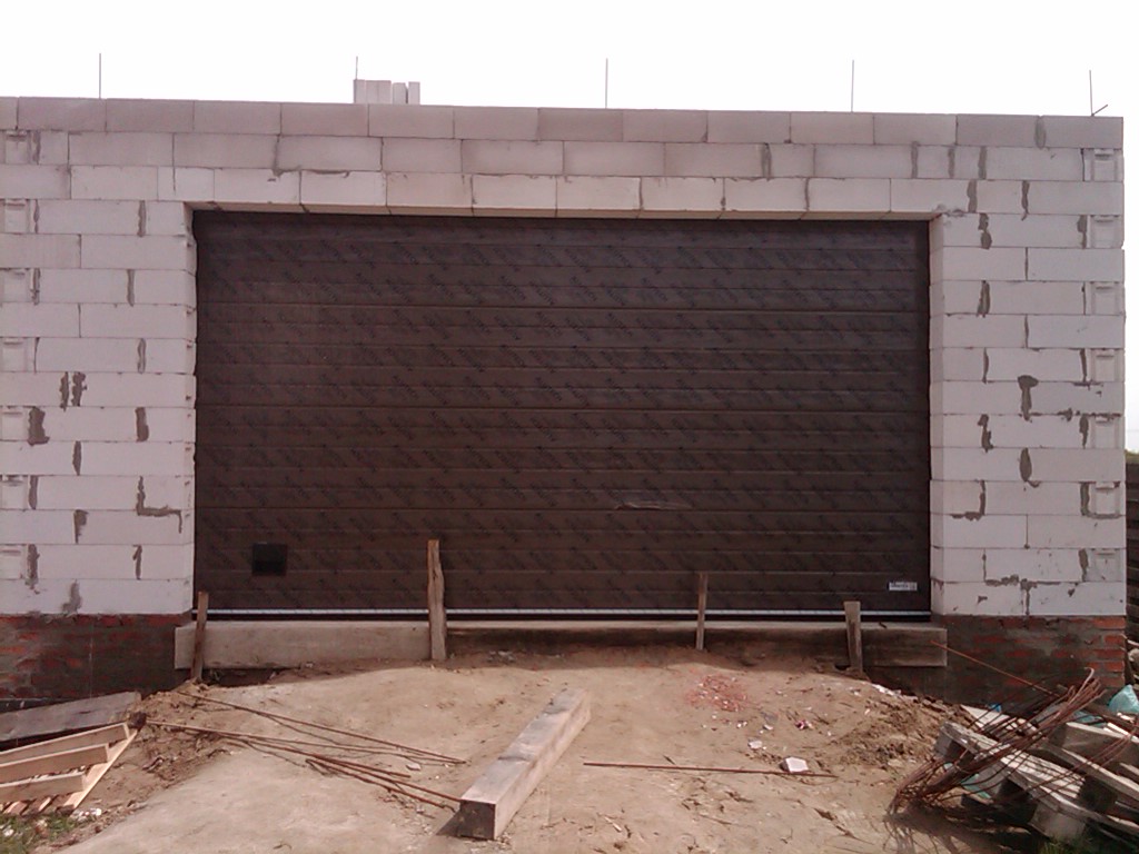

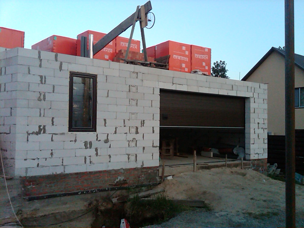

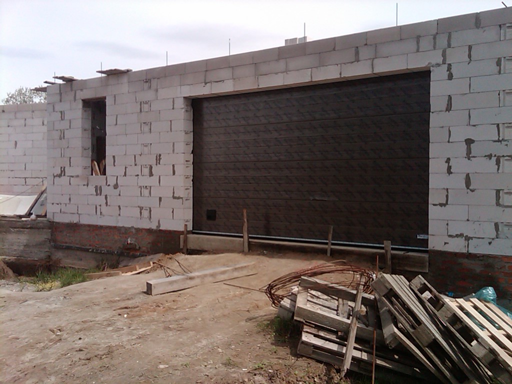

Сбылась давняя мечта и вот в апреле я наконец то установил автоматеческие откатные ворота, калитку и автоматику на гаражные ворота

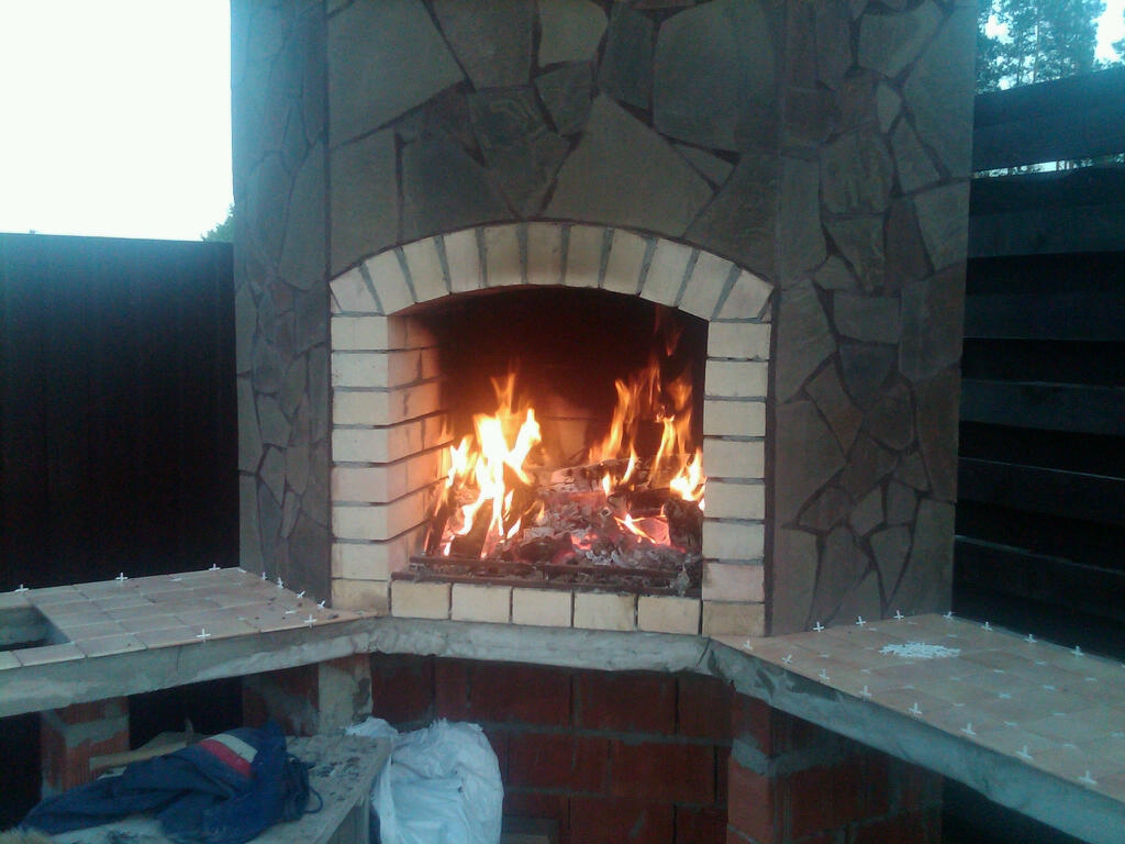

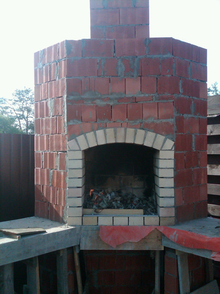

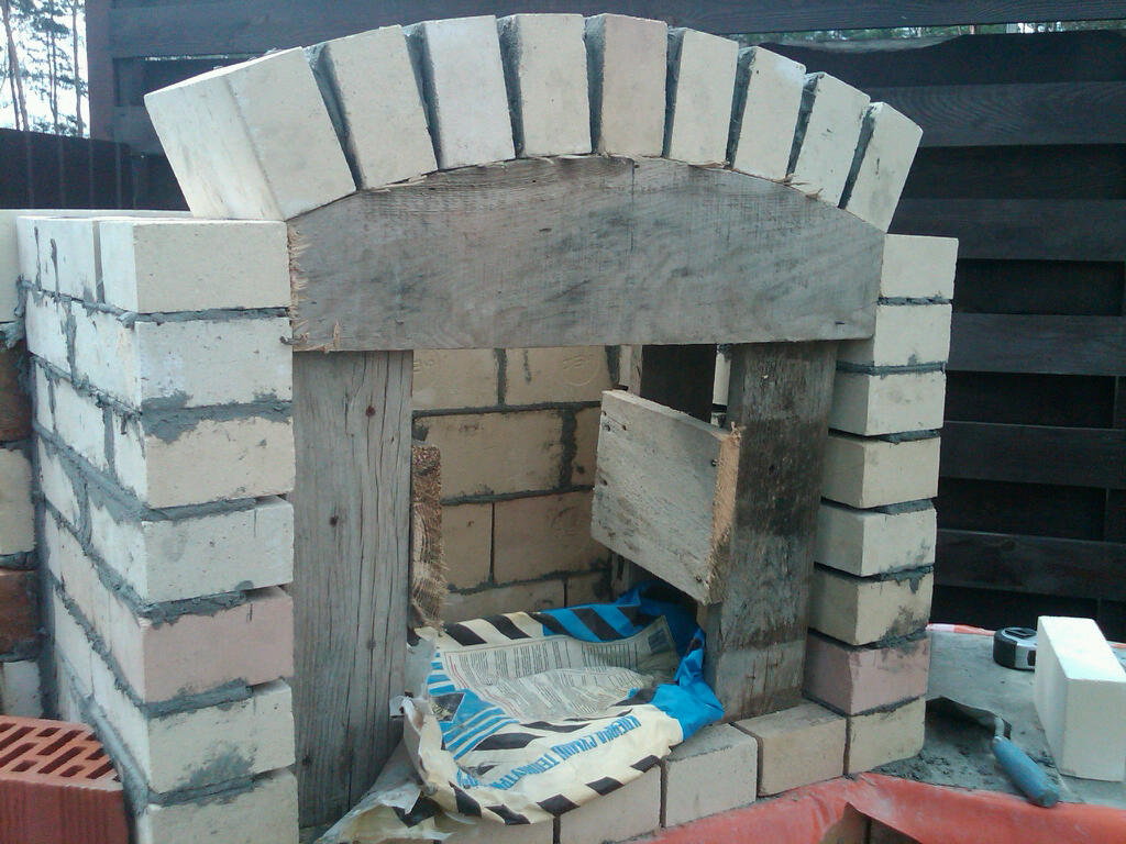

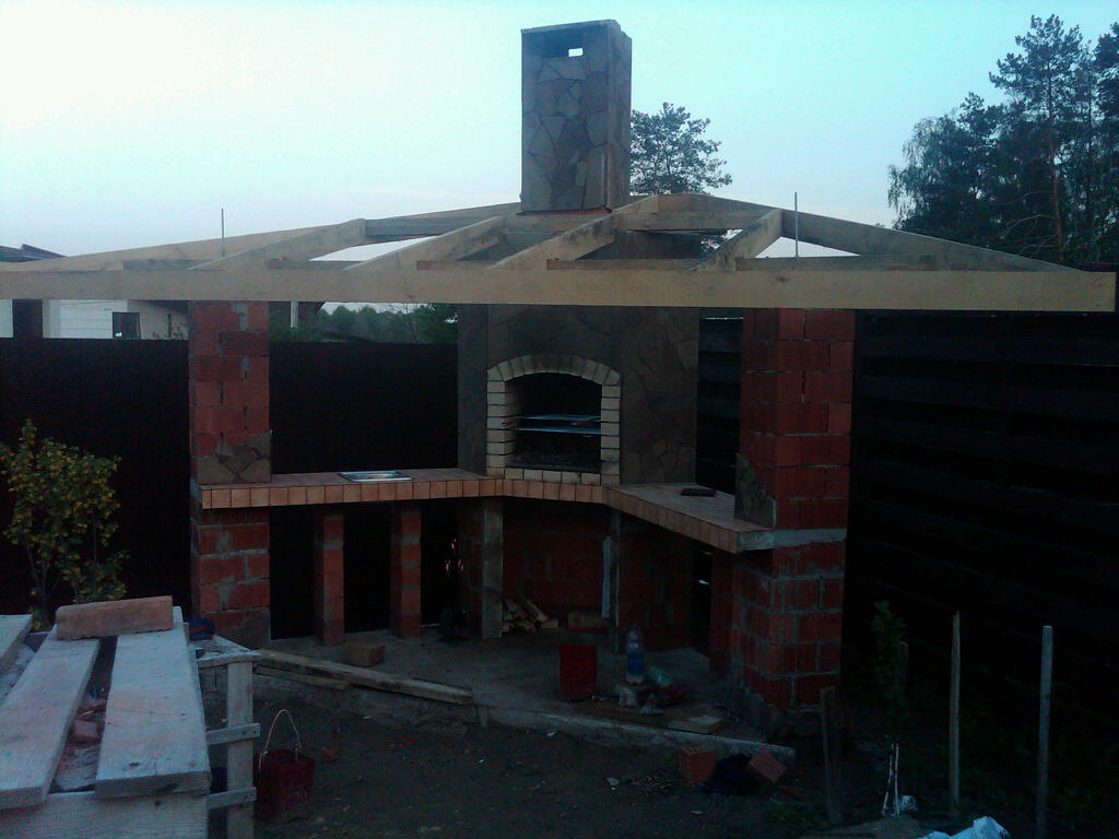

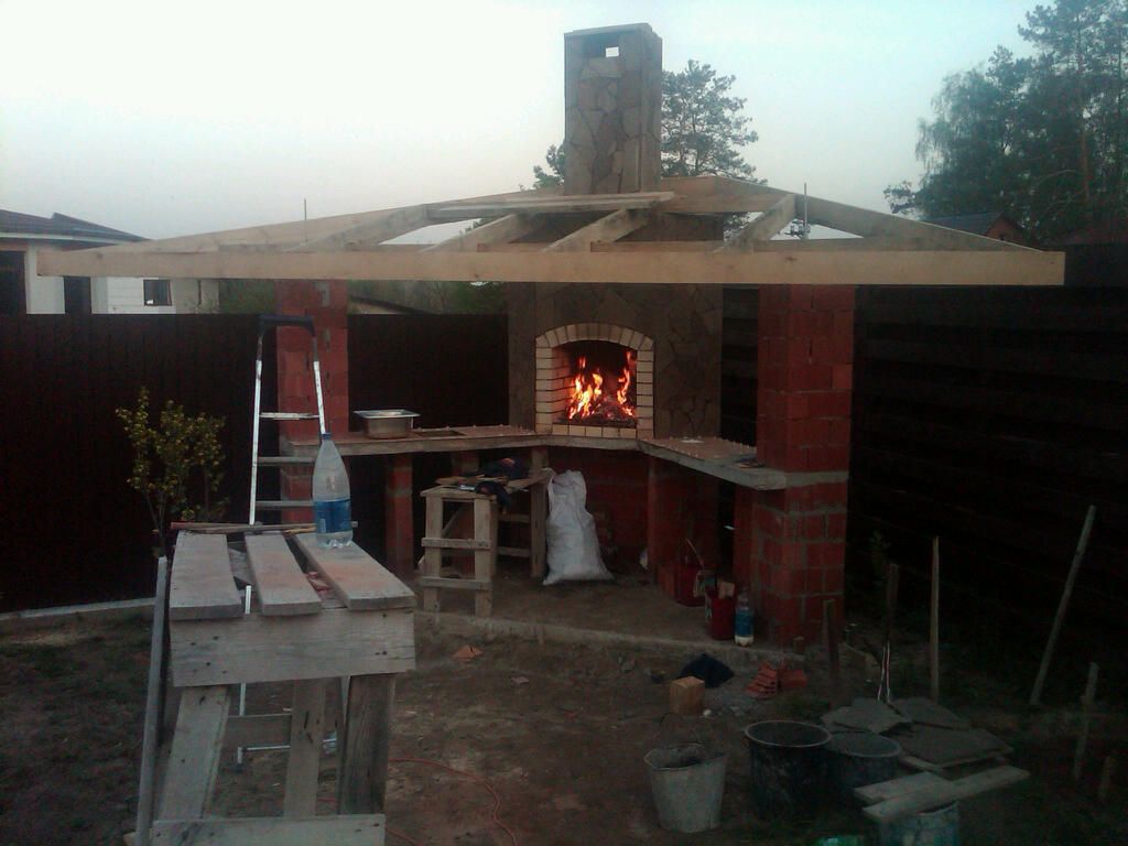

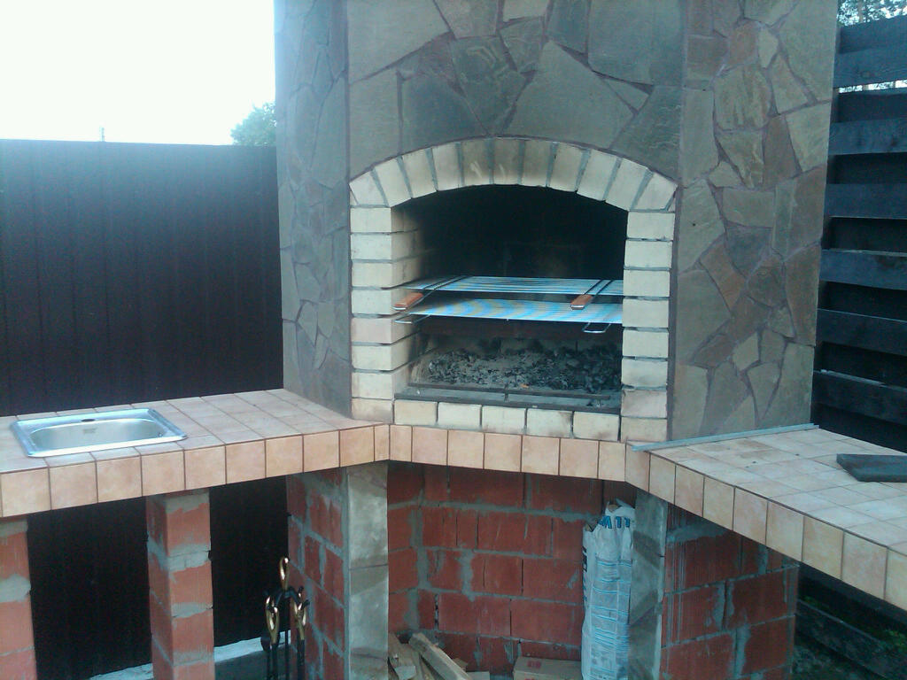

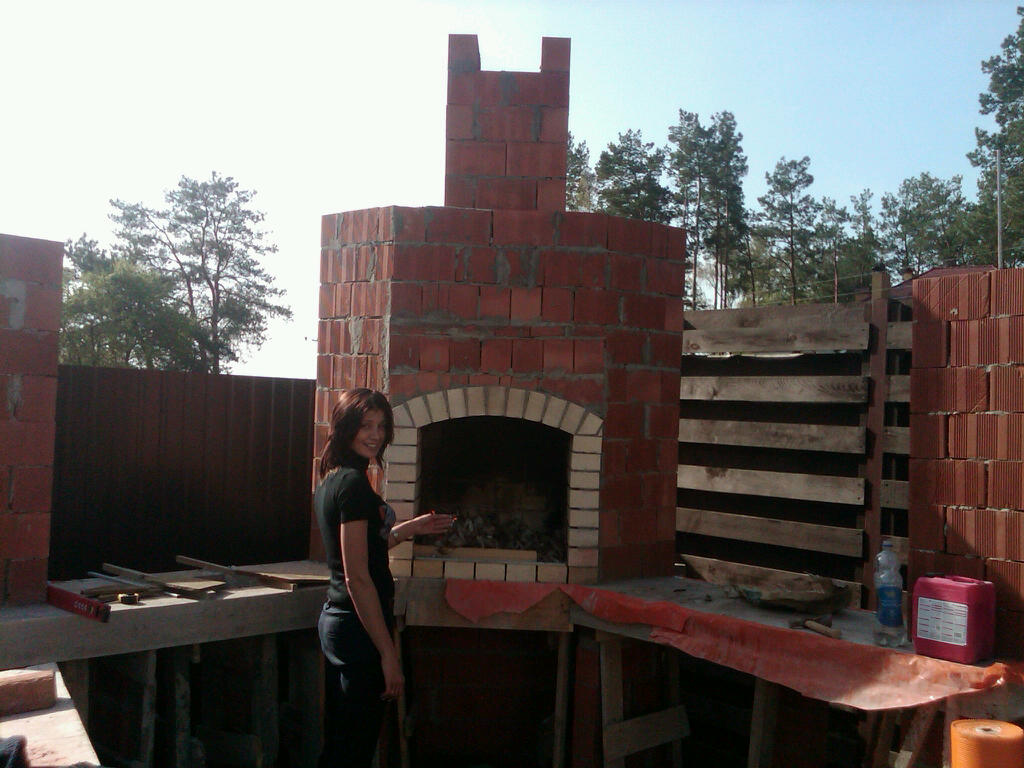

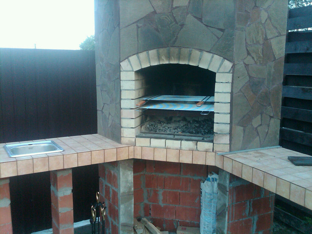

К концу апреля была построена и испытана барбекю собственного проекта. Осталось покрыть крышу и подвести воду

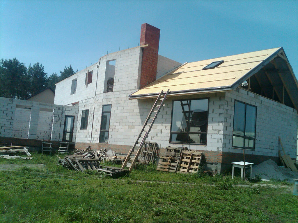

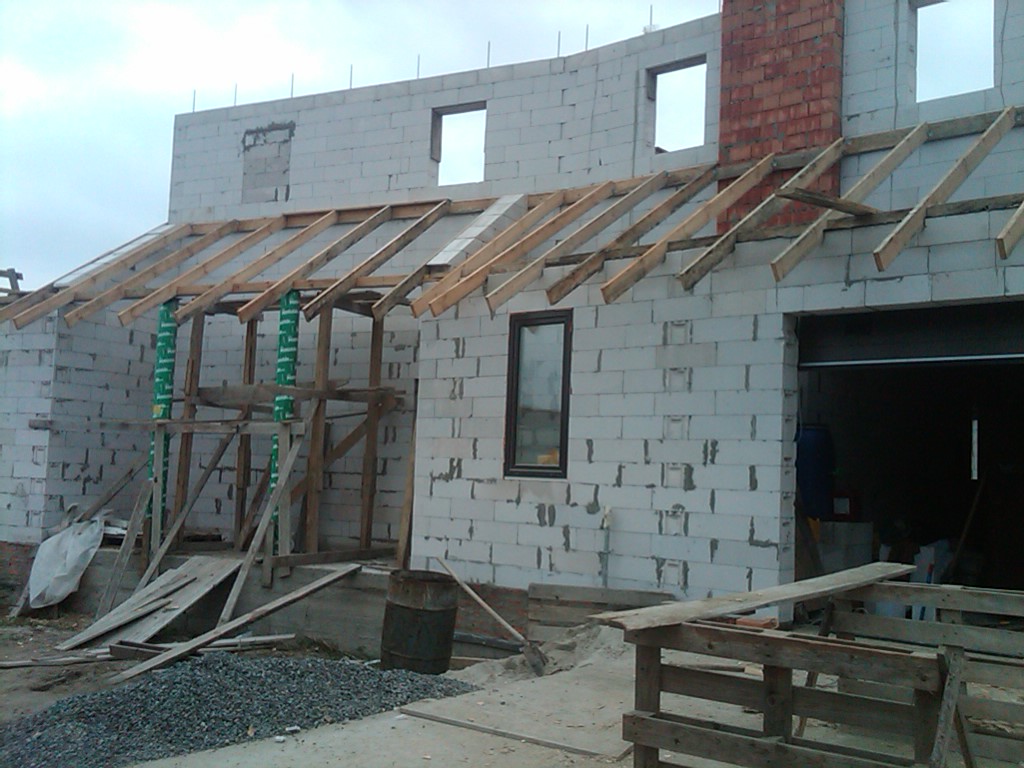

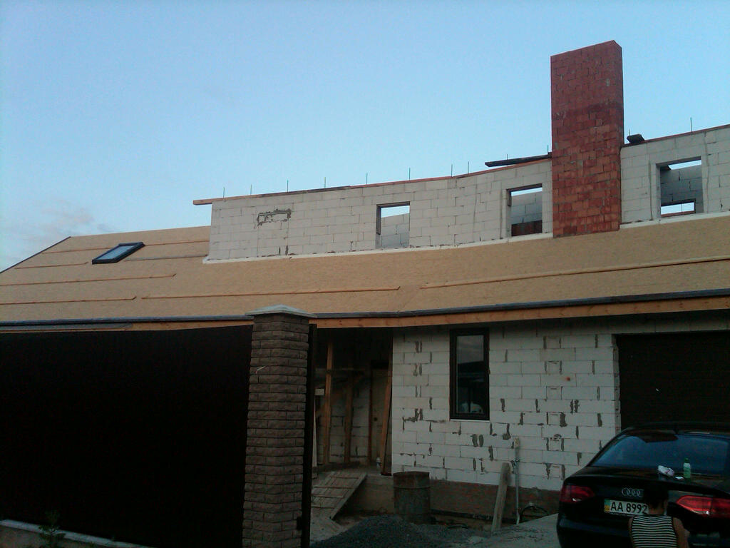

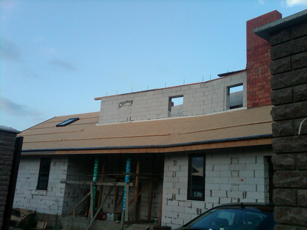

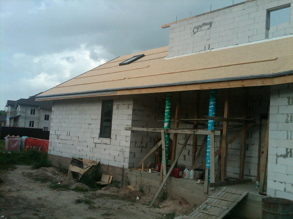

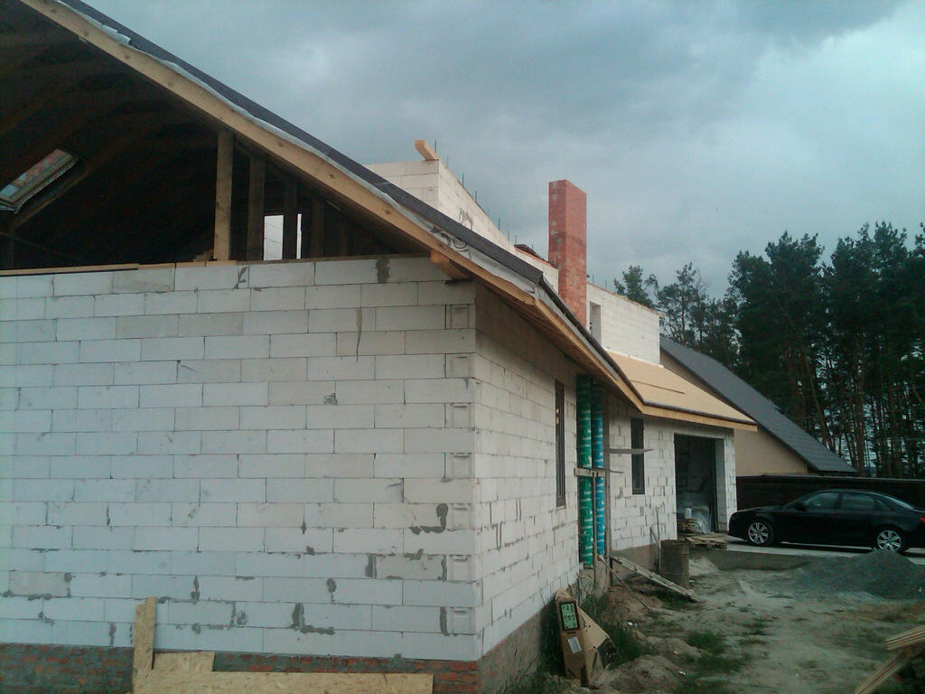

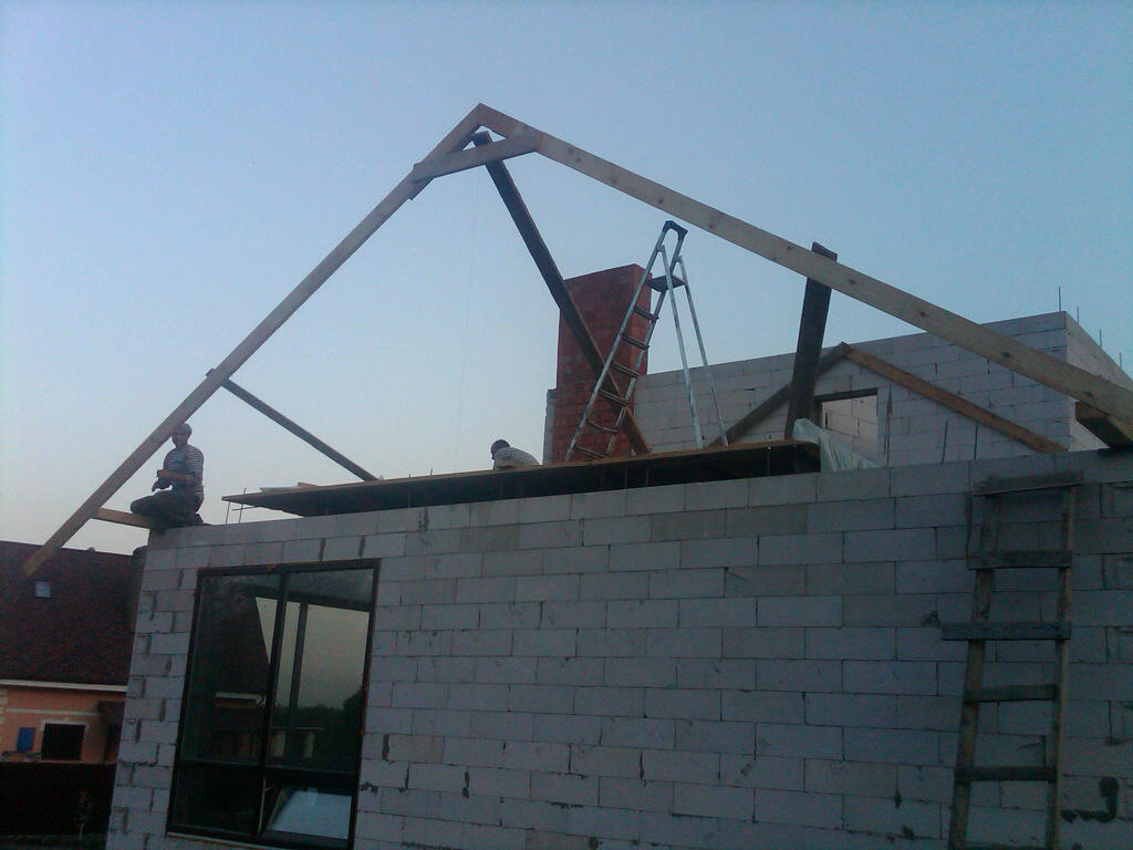

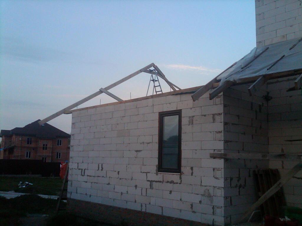

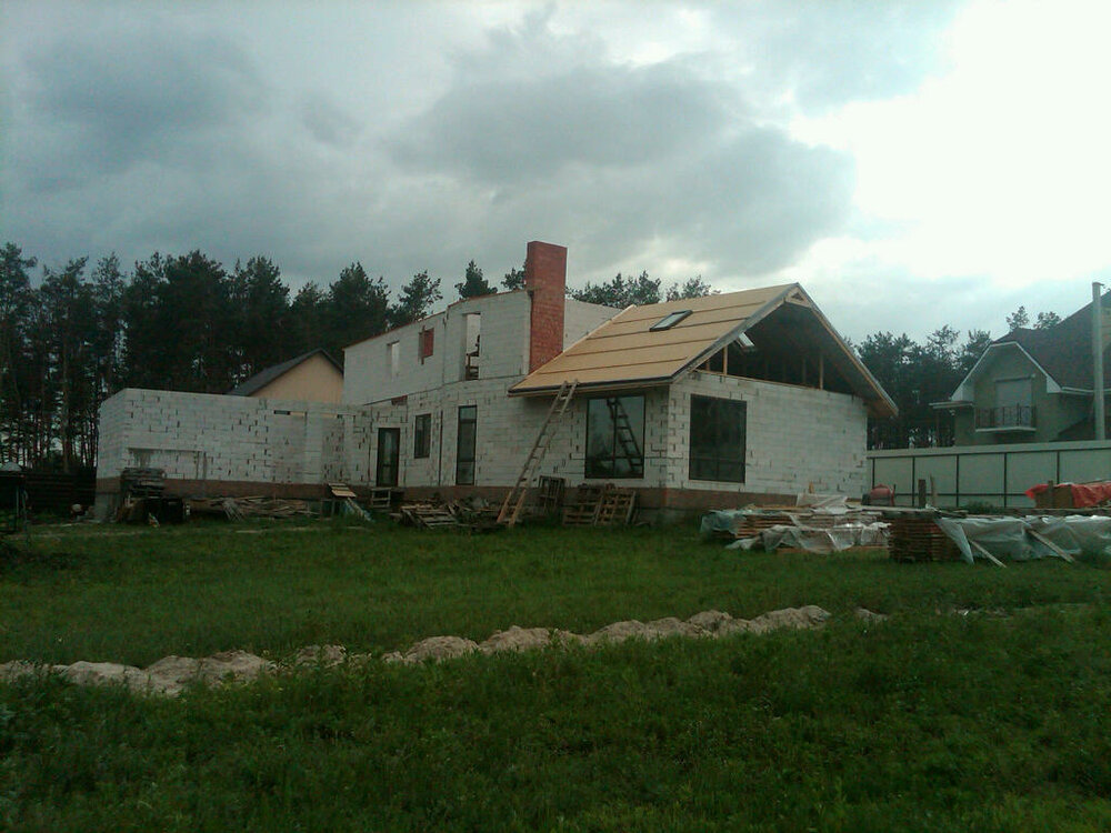

На майских праздниках была накрыта гостинная скатной кровлей и отделана ОСБ. С июня перехожу к крыше на втором этаже. Вот что пока получается
.....Круть!
