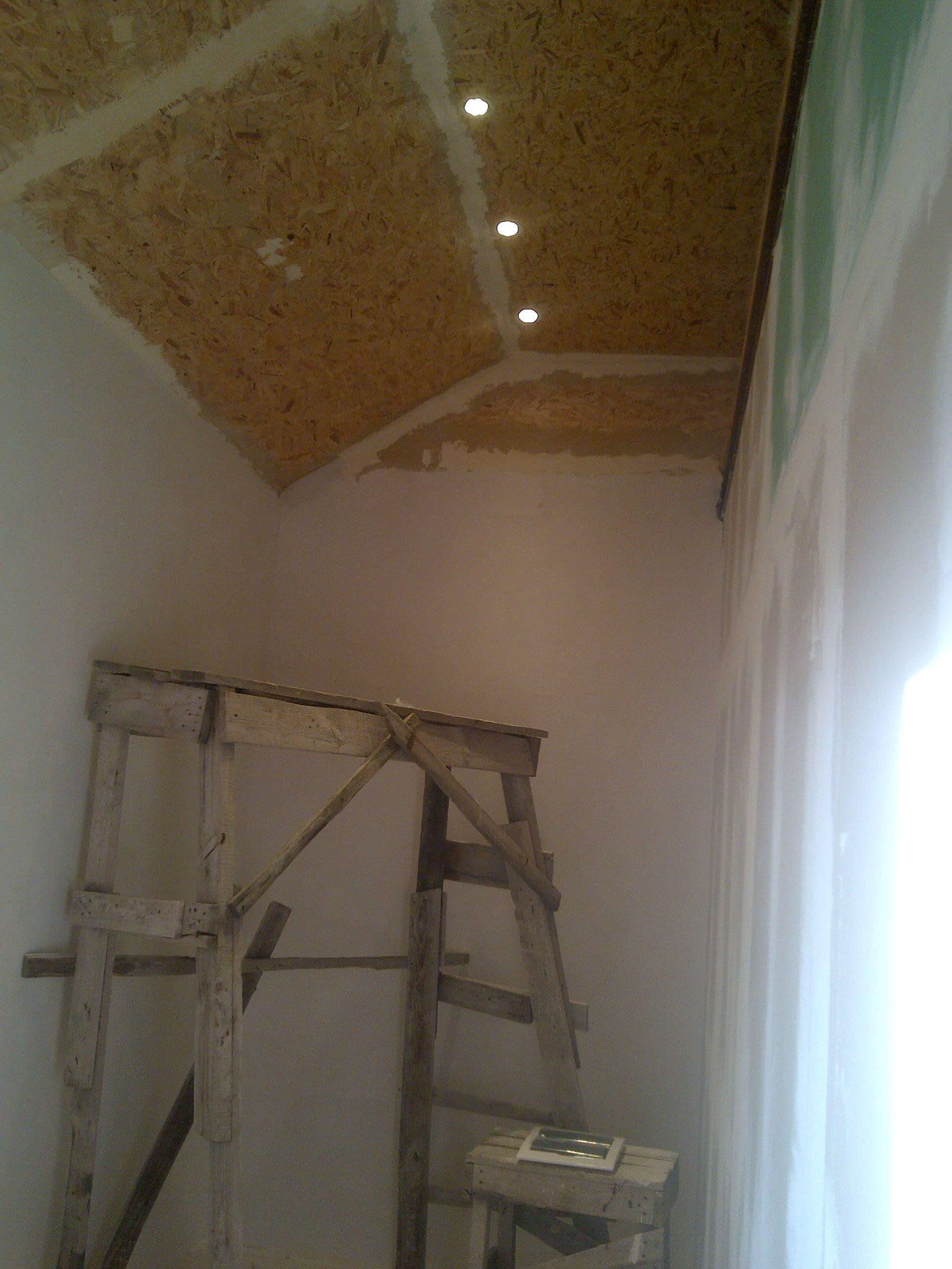

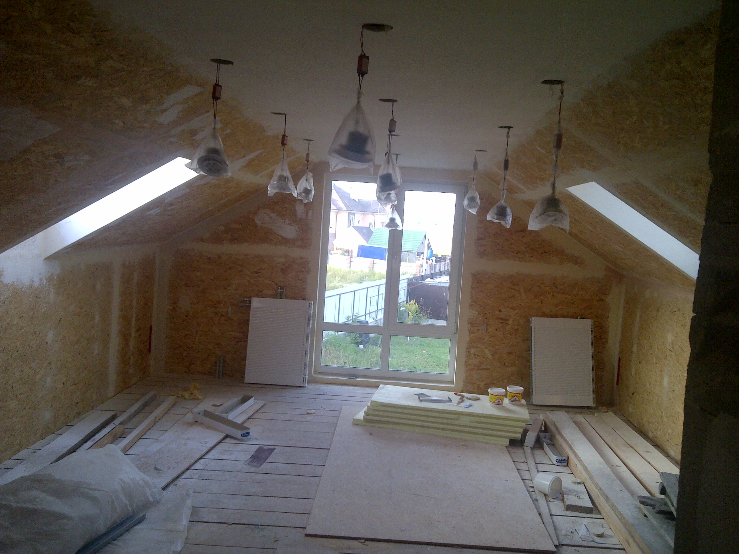

baton1976 Опубліковано: 11 березня 2013 Поділитись Опубліковано: 11 березня 2013 Также в начале года был обшит и зашпатлеван кабинет. Сейчас идут работы по установке достаточно сложной электропроводки. Я вижу Вы обшили стены ОСБ, я вот тоже на мансардном этаже собираюсь ОСБ применить. Вопрос: какой толщины листы, чем шпатлевали швы, как крепили? Может какие подводные камни всплыли? И чем потом будете отделывать: обои, покраска, что-то еще? Посилання на коментар Поділитися на інших сайтах More sharing options...
Andrey-Bucha Опубліковано: 11 березня 2013 Автор Поділитись Опубліковано: 11 березня 2013 Я вижу Вы обшили стены ОСБ, я вот тоже на мансардном этаже собираюсь ОСБ применить. Вопрос: какой толщины листы, чем шпатлевали швы, как крепили? Может какие подводные камни всплыли? И чем потом будете отделывать: обои, покраска, что-то еще? Я сознательно выбрал ОБС 12 мм, так как часть осталась от крыши и просто еще докупил 12 мм, хотя хватило бы и 10 мм. Дело в том, что я основательно подошел к крыше и пол данной комнаты состоит из 7 швеллеров 16 мм, на которых поперек лежат доски пола. Но тем не менее конструкция кровли "живая". Стропила понемного на 1-2-5 мм все таки иногда могут двигаться. Скажем под толстым слоем снега или просто высыхая. Это не такая жесткая конструкция, скажем как кирпич. И я переживал за возможные трещины. Поэтому ставил в шахматном порядке ОСБ, которые на порядок крепче. Мы с рабочими с декабря провели эксперимент с некоторыми шпатлевками и к ОСБ лучше всего прилипают акриловые шпатлевки по дереву (1 кг около 11 грн). Но даже в ОСБ все равно есть возможность трещинок и поэтому в качестве финишного покрытия будем делать жидкие обои на основе шелкового волокна (были на мастер классе). Мы купили 1 кг данного материала и кокрыли кусок ОСБ. Получается слой около 2 мм, который мягкий, легко ремонтируется в случае повреждений (мин 1 кг нужно просто оставить на запас), покрывает все неровности ОБС и не просвечивает структуру ОСБ. Завтра выложу фото. И теперь даже если в каком то шве возникнет микротрещинка, то под 2 мм жидкими обоями ее однозначно видно не будет 1 Посилання на коментар Поділитися на інших сайтах More sharing options...
AНДРЮША Опубліковано: 11 березня 2013 Поділитись Опубліковано: 11 березня 2013 А между листами ОСБ надо оставлять щели на расширение? Посилання на коментар Поділитися на інших сайтах More sharing options...
Andrey-Bucha Опубліковано: 11 березня 2013 Автор Поділитись Опубліковано: 11 березня 2013 А между листами ОСБ надо оставлять щели на расширение? Кто его знает по логике не обязательно, так как это внутренняя поверхность где круглый год температура 20-25 градусов. Хотя влажность меняется. Но все равно не в тех пределах как снаружи где под подкладочным слоем оставлял 4-5 мм. С внутренней поверхности тоже были 2 мм, но все таки их зашпатлевали. Поживем- увидем Посилання на коментар Поділитися на інших сайтах More sharing options...
mspacer Опубліковано: 12 березня 2013 Поділитись Опубліковано: 12 березня 2013 Интерестный вариант с осб. Не встречал раньше. Вы крепили сразу к стропилам или есть обрештовка? Пароизоляцию делали? Посилання на коментар Поділитися на інших сайтах More sharing options...
Andrey-Bucha Опубліковано: 12 березня 2013 Автор Поділитись Опубліковано: 12 березня 2013 Интерестный вариант с осб. Не встречал раньше. Вы крепили сразу к стропилам или есть обрештовка? Пароизоляцию делали? К стропилам. паробарьер есть Посилання на коментар Поділитися на інших сайтах More sharing options...

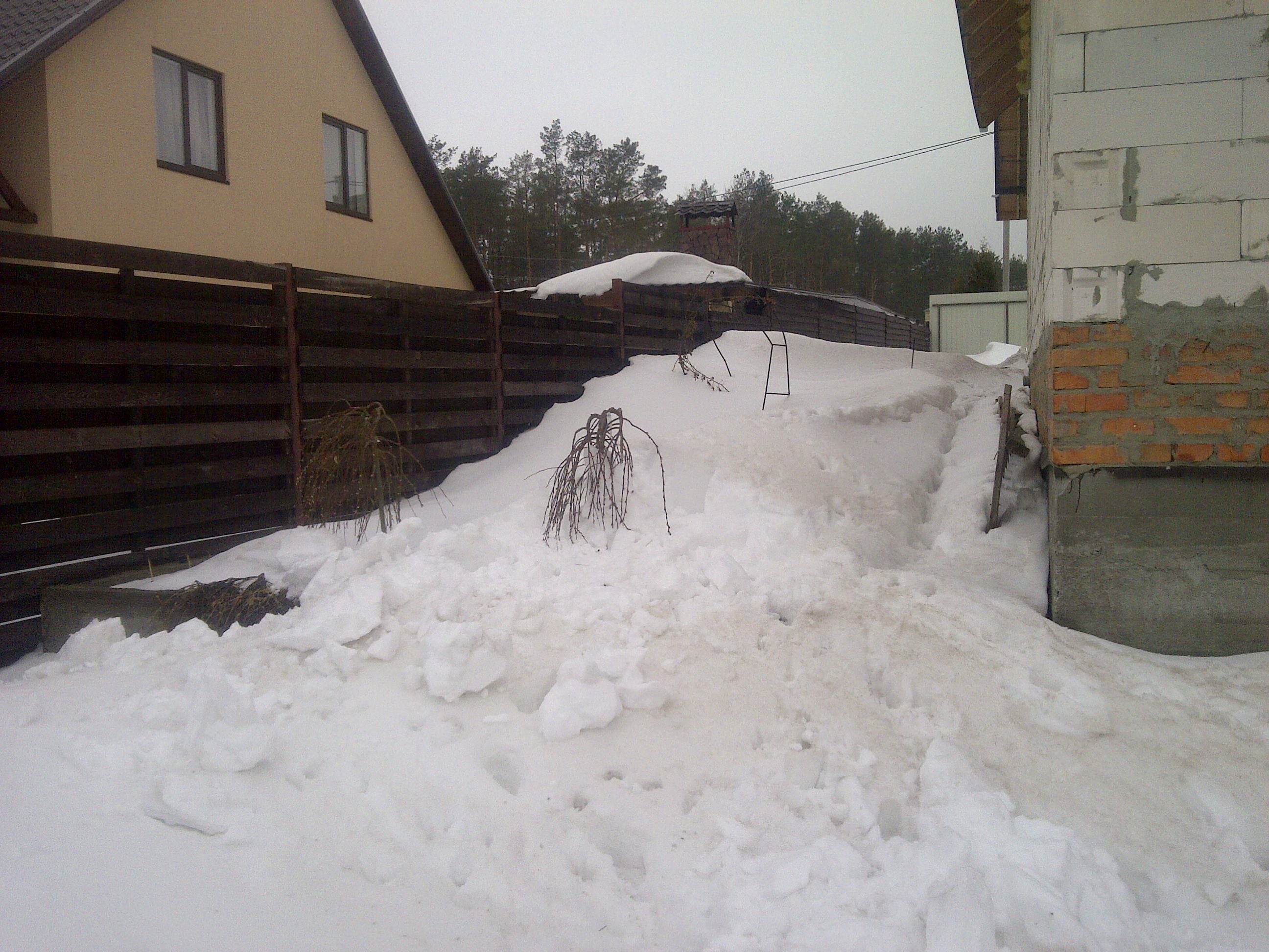

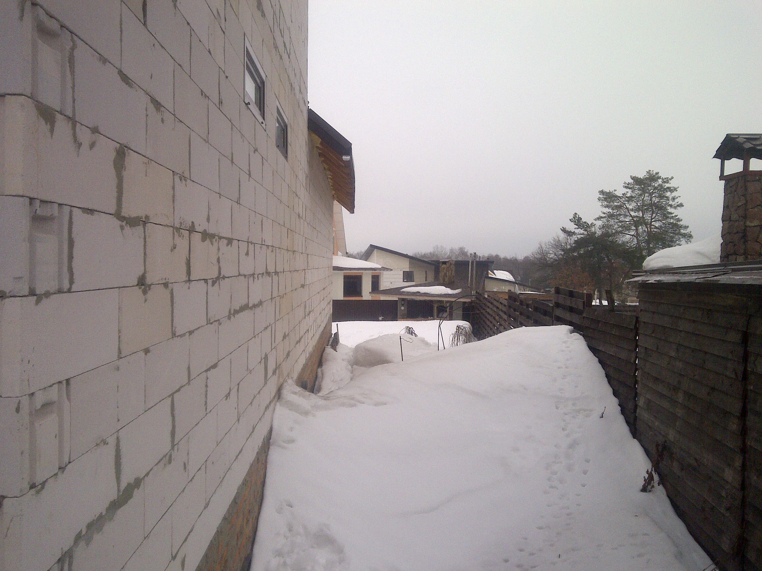

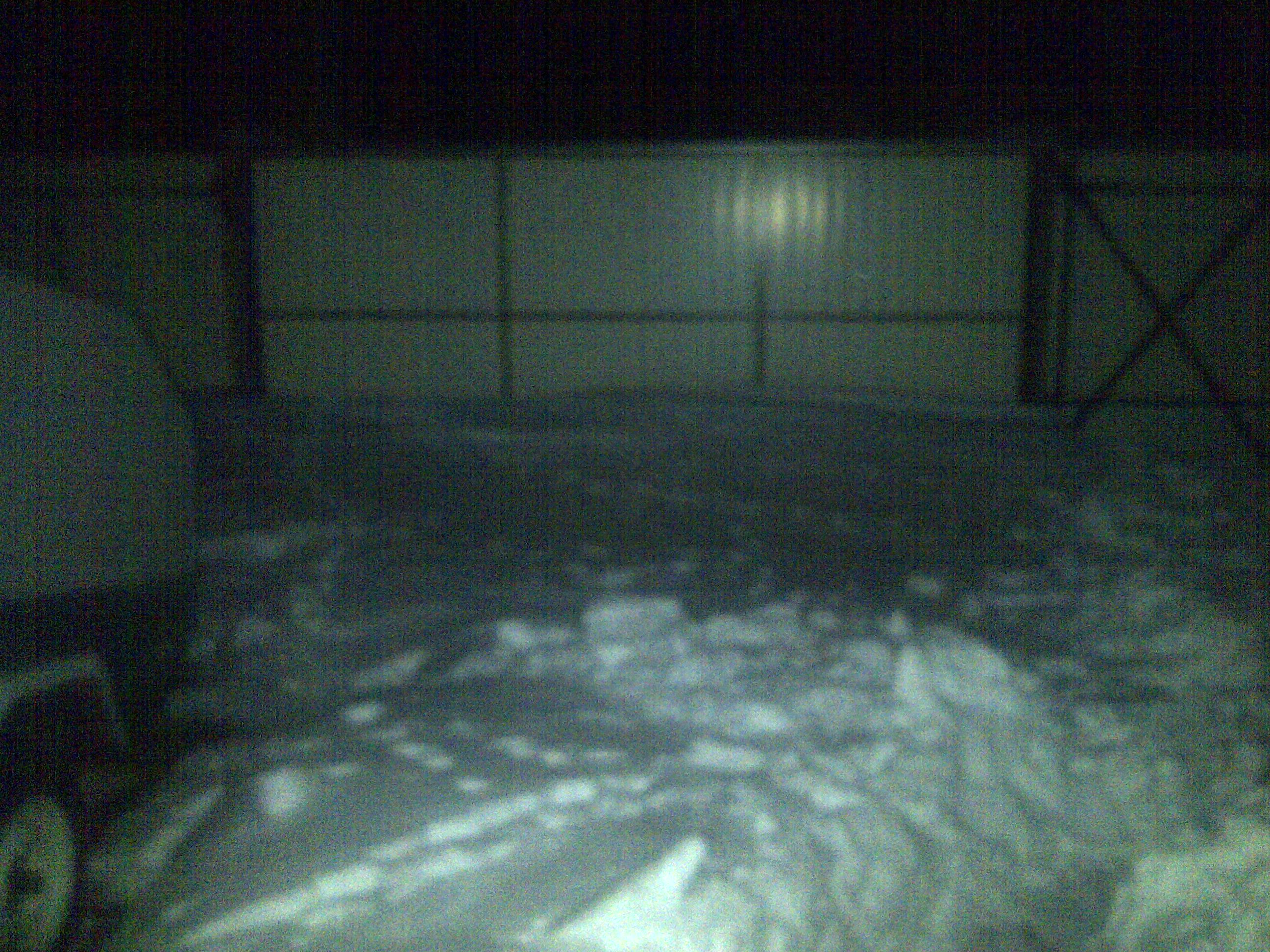

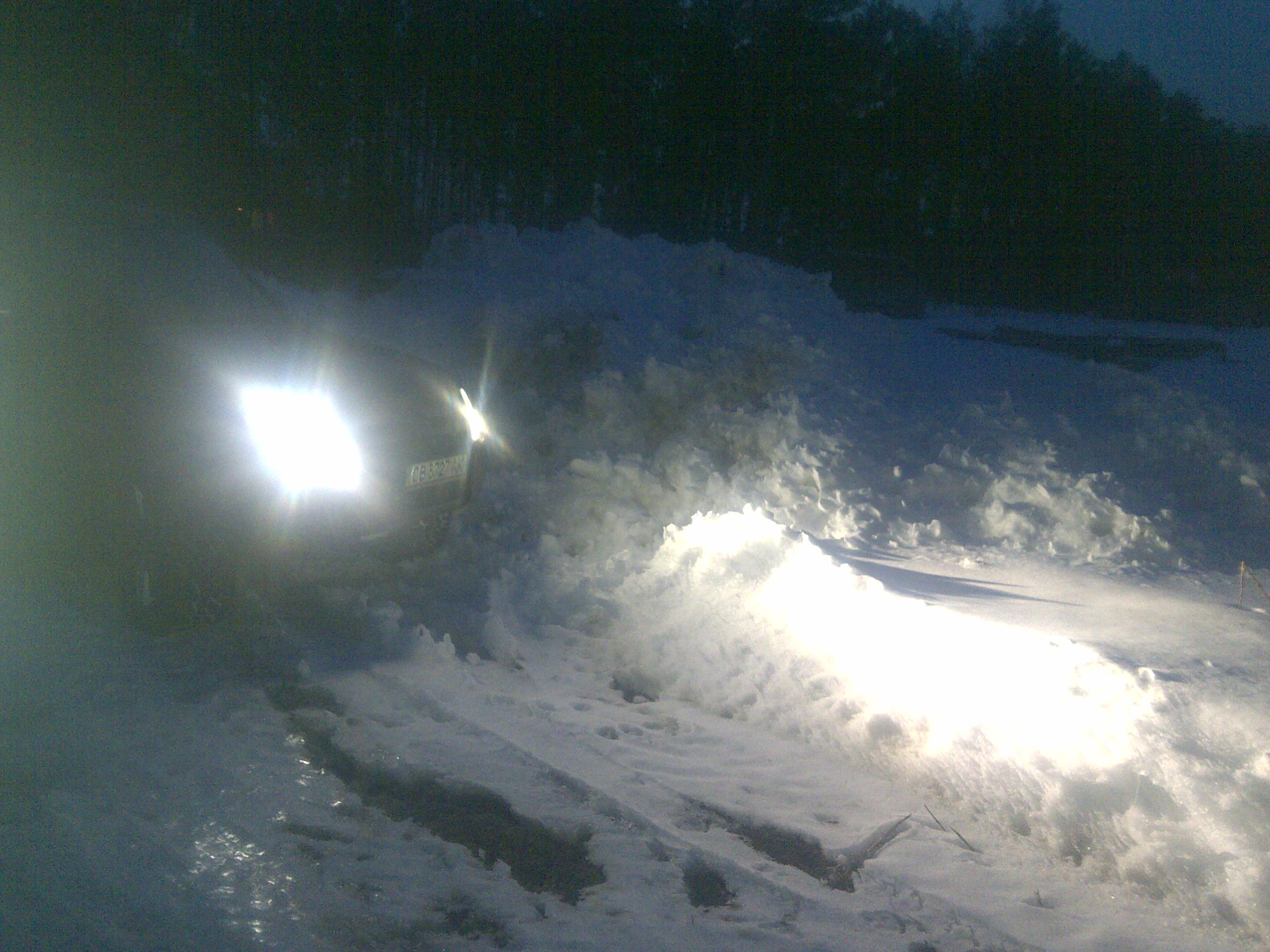

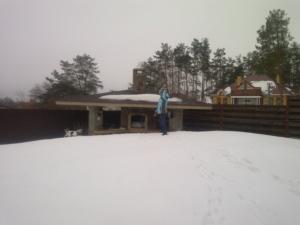

Andrey-Bucha Опубліковано: 1 квітня 2013 Автор Поділитись Опубліковано: 1 квітня 2013 Только приехал с Крыма и осознал, что за неделю дом без ухода полностью ушел под снег Был сильный ветер и в разных местах толщина снежного покрова колеблется от 0,5 до 1,5 метра. Даже к соседям можно через забор ходить Посилання на коментар Поділитися на інших сайтах More sharing options...

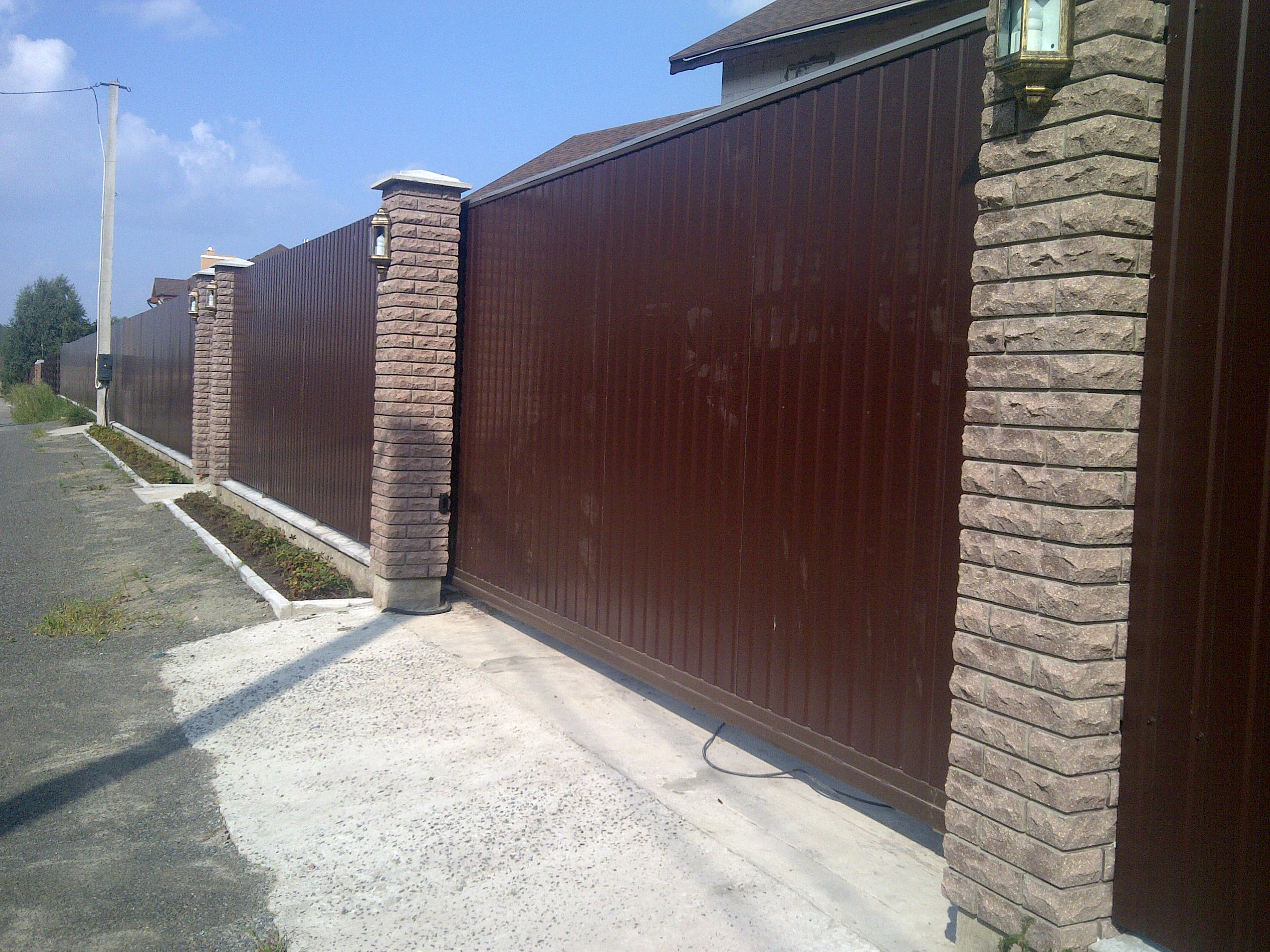

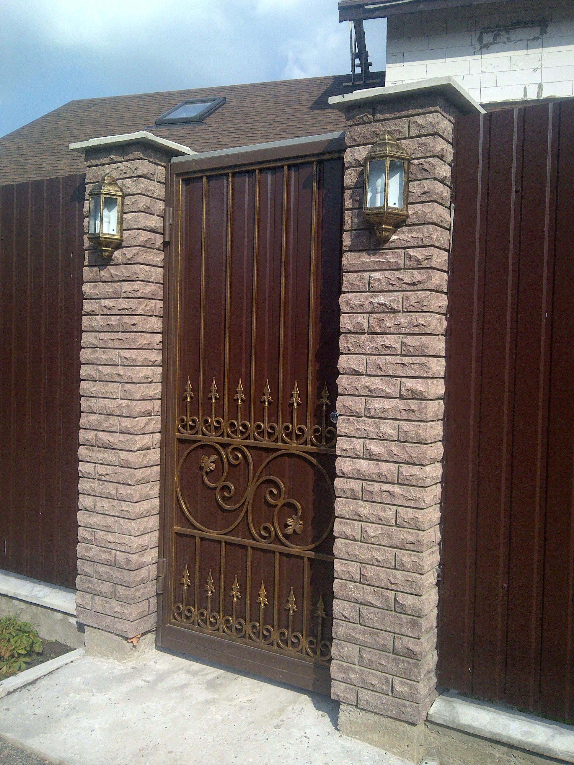

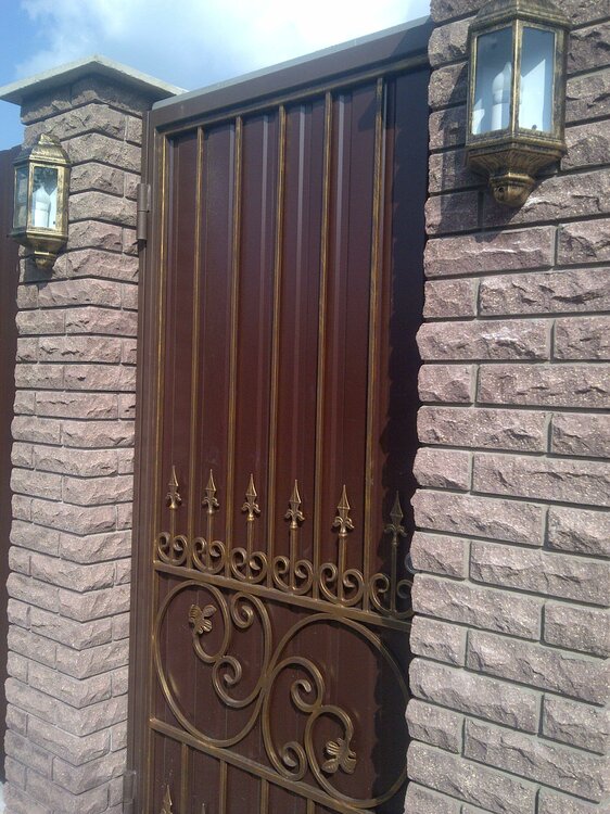

Andrey-Bucha Опубліковано: 5 серпня 2013 Автор Поділитись Опубліковано: 5 серпня 2013 Как то давно не писал и вот решил обновить инфо о строительстве. Неделю назад наконец то подобрал в Польше приличные светильники для забора, которые были незамедлительно установлены, подключены к системе автоматического управления света и укомплектованы светодиодными лампами Посилання на коментар Поділитися на інших сайтах More sharing options...

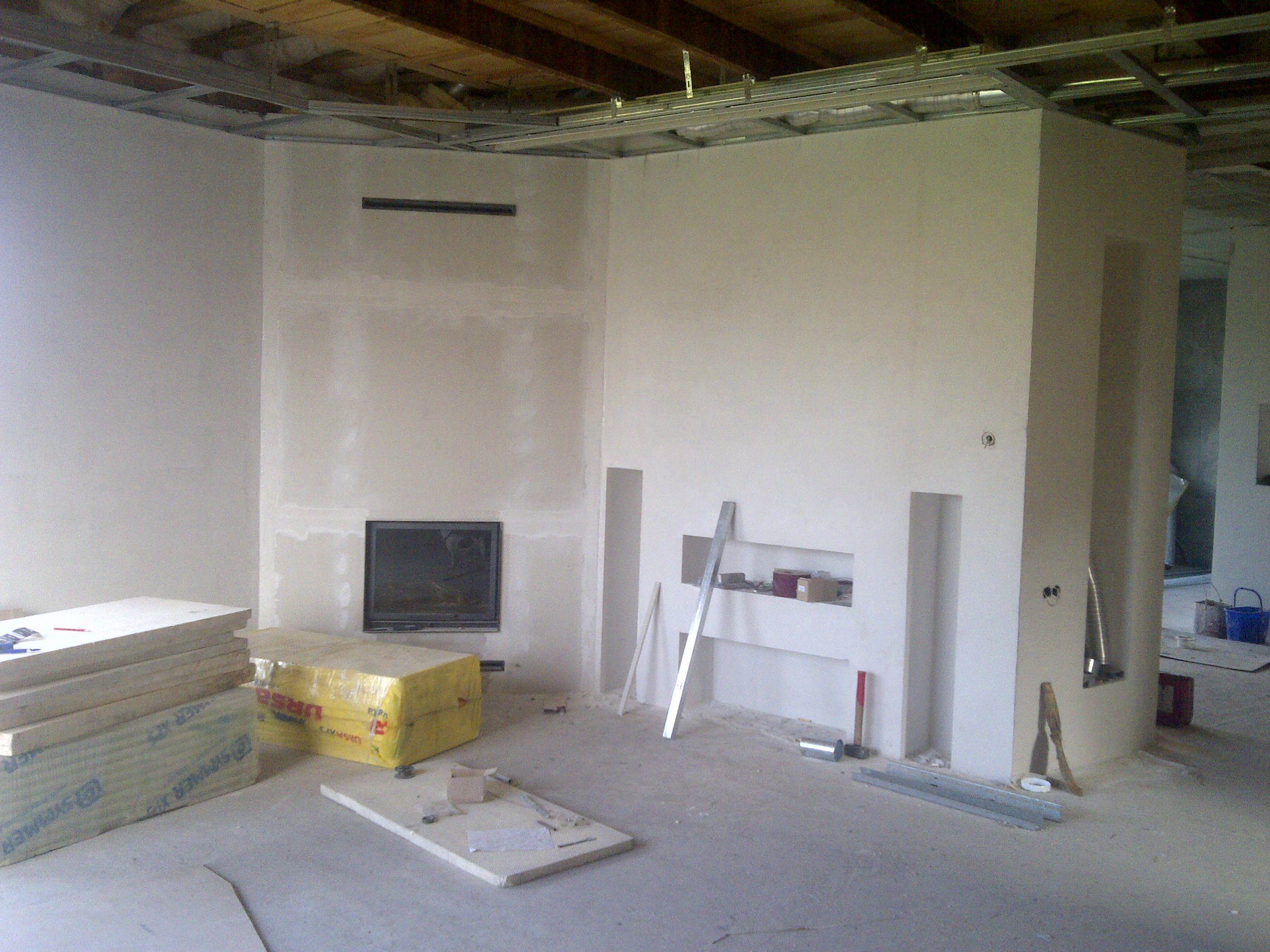

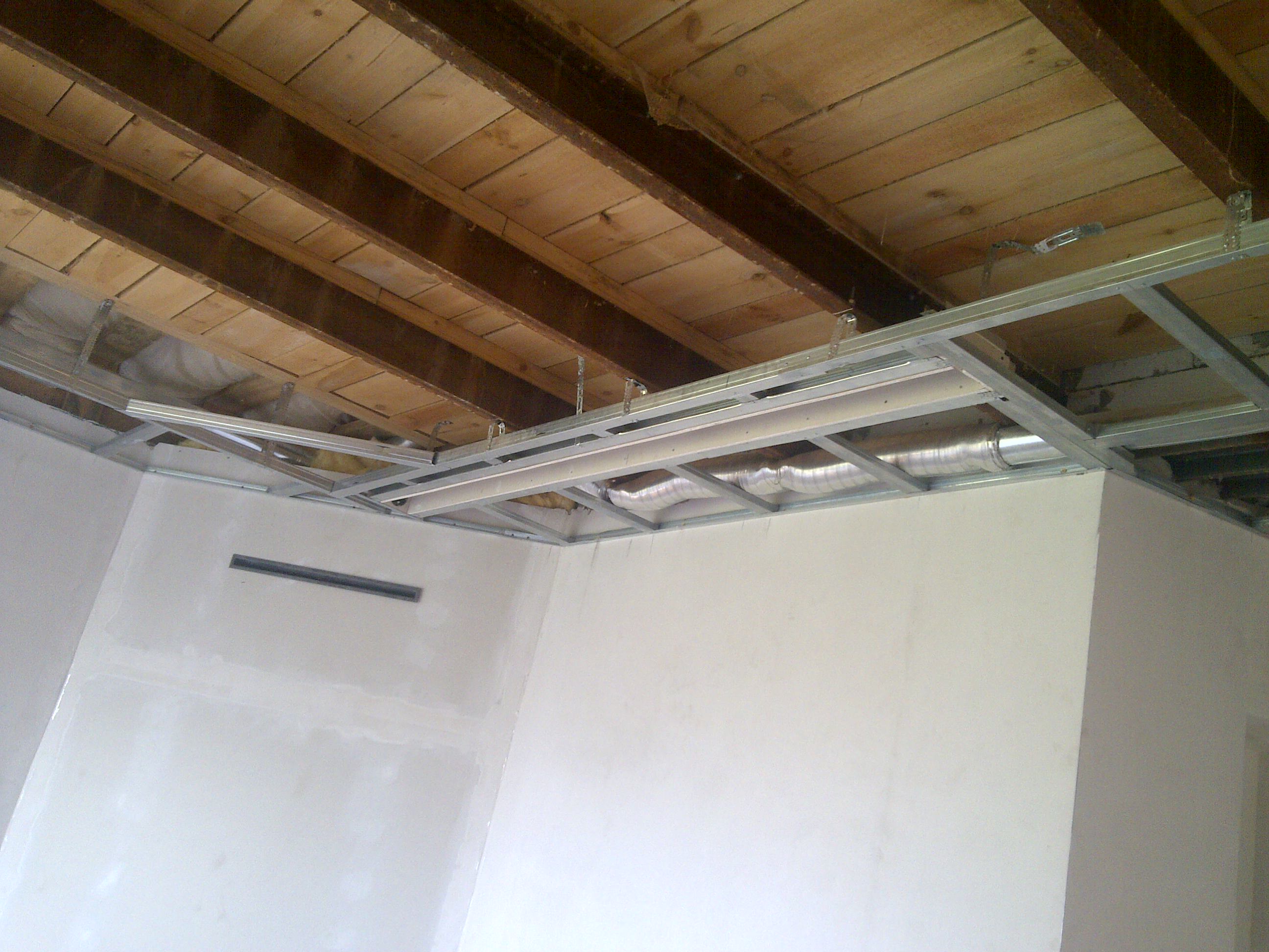

Andrey-Bucha Опубліковано: 5 серпня 2013 Автор Поділитись Опубліковано: 5 серпня 2013 (змінено) Очень много усилий доставила гостиная. В результате я решил сделать ниши под колонки, сабвуфер и собственно аппаратуру. Был установлен камин с разводкой воздуха по нескольким воздуховодам в Кабинет, гостиную, коридор 1 и 2 этажа, 3-й мансардный этаж. Также хочу обратить внимание, что все комнаты оборудованы вентиляцией Змінено 5 серпня 2013 користувачем Andrey-Bucha 1 Посилання на коментар Поділитися на інших сайтах More sharing options...

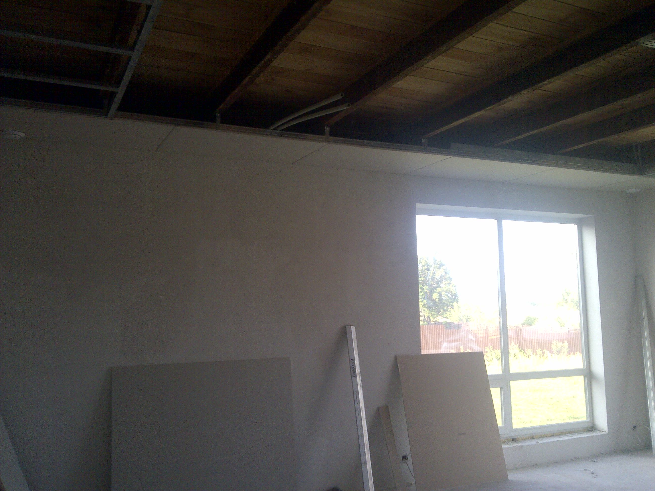

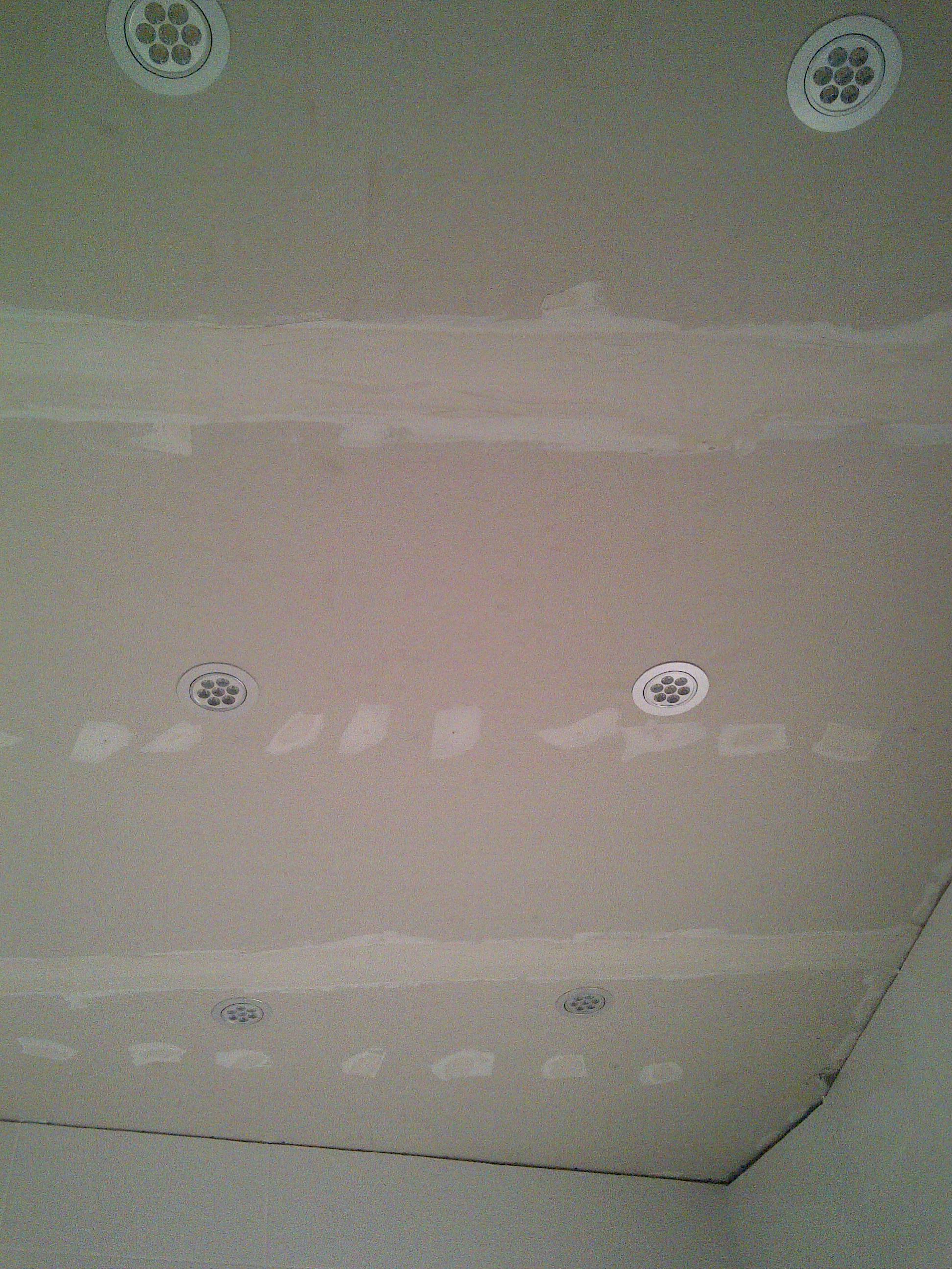

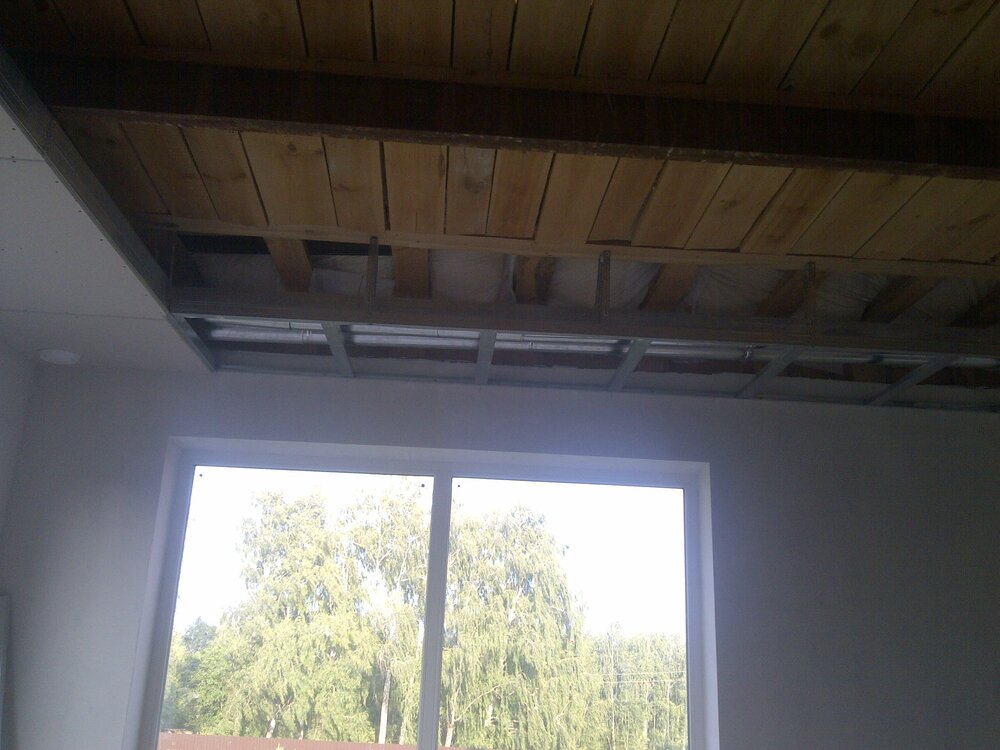

Andrey-Bucha Опубліковано: 5 серпня 2013 Автор Поділитись Опубліковано: 5 серпня 2013 В данный момент идут отделки комнат, подвесные потолки, светодиодное освещение - в доме не планируется ни одной традиционной лампы или экономки Посилання на коментар Поділитися на інших сайтах More sharing options...

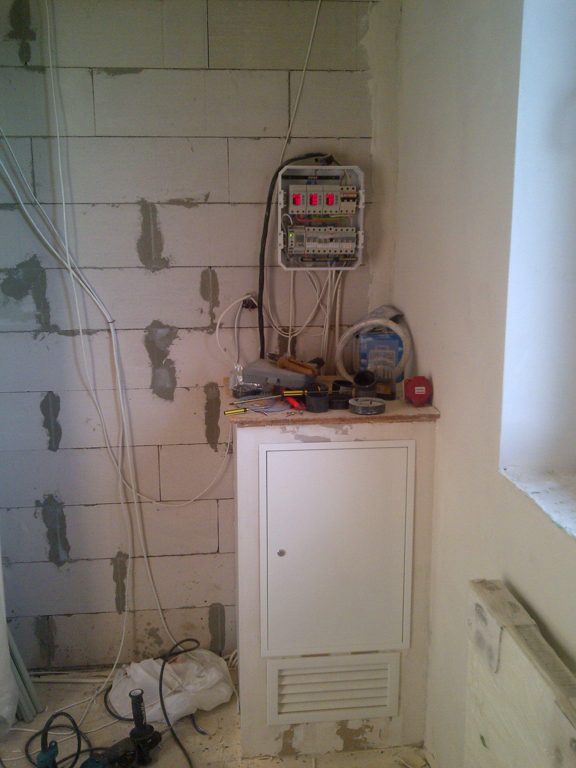

Andrey-Bucha Опубліковано: 5 серпня 2013 Автор Поділитись Опубліковано: 5 серпня 2013 На первом этаже рядом со входом находится гардеробная, куда я должен буду зайти после работы, переодеться в домашнее и т.д. Забавно наблюдать у друзей, что первый этаж обычно кухня+гостиная,а все вещи на 2 этаже и они вечно нарезают круги вверх-вниз... Хотя может форму благодаря этому держат Также в гардеробной находится щиток, вход интернета, все коммуникации и пульт системы Умный Дом, которая уже сообщает мне по смс о температуре пола, воздуха в доме и наружи, сообщает о пропадении напряжения или ухода параметров температур от установленных норм. В дальнейшем система будет выключать све ненужные электропотребители дома при отъезде, будет давать возможность удаленно включать сауну или менять температуру 2 Посилання на коментар Поділитися на інших сайтах More sharing options...

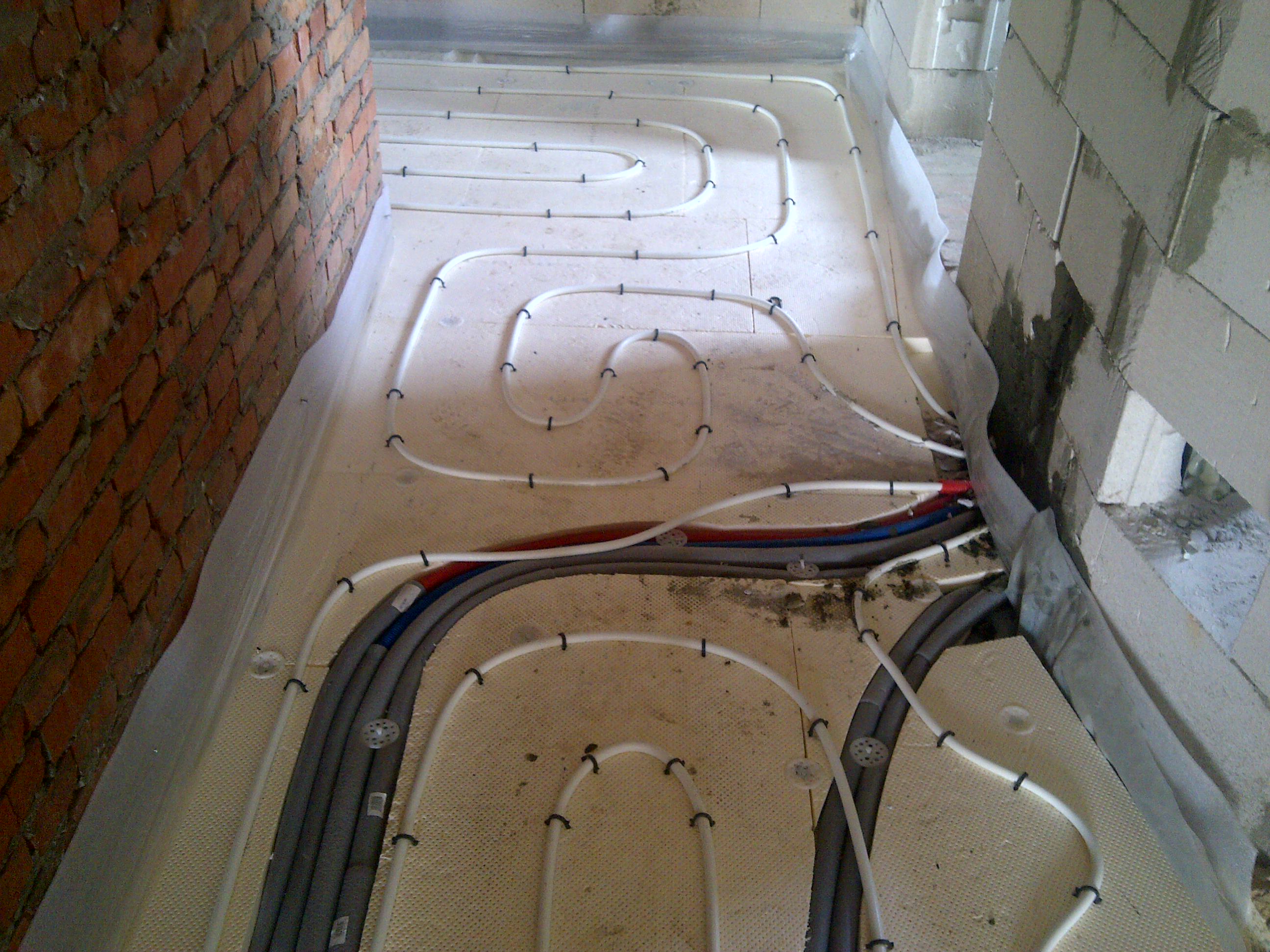

vlad79 Опубліковано: 5 серпня 2013 Поділитись Опубліковано: 5 серпня 2013 Андрей, Вы вот в таком состоянии оставили полы и трубки перед стяжкой пола? Или проводились еще работы, которые не отображены на фото? Посилання на коментар Поділитися на інших сайтах More sharing options...
Andrey-Bucha Опубліковано: 5 серпня 2013 Автор Поділитись Опубліковано: 5 серпня 2013 Андрей, Вы вот в таком состоянии оставили полы и трубки перед стяжкой пола? Или проводились еще работы, которые не отображены на фото? Потом все это залилось стяжкой 8 см с разделением зон Посилання на коментар Поділитися на інших сайтах More sharing options...
vlad79 Опубліковано: 5 серпня 2013 Поділитись Опубліковано: 5 серпня 2013 Потом все это залилось стяжкой 8 см с разделением зон Интересная технология заливки. Очень интересно узнать о качестве проделанной работы. Как давно залили? Проблем не наблюдаете? Просто у нас голову бы оторвали за это. Обычно заклеивают все стыки лентой. (ссылка на изображение устарела) Ну и водопроводные трубы и кабеля засыпают, а потом закрывают еще ондим слоем утеплителя. (ссылка на изображение устарела) (ссылка на изображение устарела) Посилання на коментар Поділитися на інших сайтах More sharing options...
Andrey-Bucha Опубліковано: 5 серпня 2013 Автор Поділитись Опубліковано: 5 серпня 2013 Да, стыки заклеили скотчем. Было. И были небольшие щели которые тоже плотно заложили обрезками полистирола. Общая толщина утеплителя пола 8 см и 8 см будет утеплен фундамент снаружи А водопроводные трубы в изоляции ниже находятся чернового пола Посилання на коментар Поділитися на інших сайтах More sharing options...
murava Опубліковано: 5 серпня 2013 Поділитись Опубліковано: 5 серпня 2013 Просто у нас голову бы оторвали за это. Обычно заклеивают все стыки лентой. .... Можете попробовать мне оторвать, это я делал. Вдруг получится А вот за такую раскладку труб как у Вас на фото, я бы своим руки повыдергивал. Но проклеить стыки - это важнее, да... Посилання на коментар Поділитися на інших сайтах More sharing options...
vlad79 Опубліковано: 6 серпня 2013 Поділитись Опубліковано: 6 серпня 2013 А вот за такую раскладку труб как у Вас на фото, я бы своим руки повыдергивал. Но проклеить стыки - это важнее, да... А это я прокладывал. Можете попробовать оторвать мне, если получится. А чо с трубами не так? Посилання на коментар Поділитися на інших сайтах More sharing options...
murava Опубліковано: 6 серпня 2013 Поділитись Опубліковано: 6 серпня 2013 .... А чо с трубами не так? Всё с ними хорошо, не переживайте. Главное - стыки проклеены. Посилання на коментар Поділитися на інших сайтах More sharing options...
vlad79 Опубліковано: 6 серпня 2013 Поділитись Опубліковано: 6 серпня 2013 Всё с ними хорошо, не переживайте. Главное - стыки проклеены. Ну а если без стеба? За что там руки вырват надо? Посилання на коментар Поділитися на інших сайтах More sharing options...
