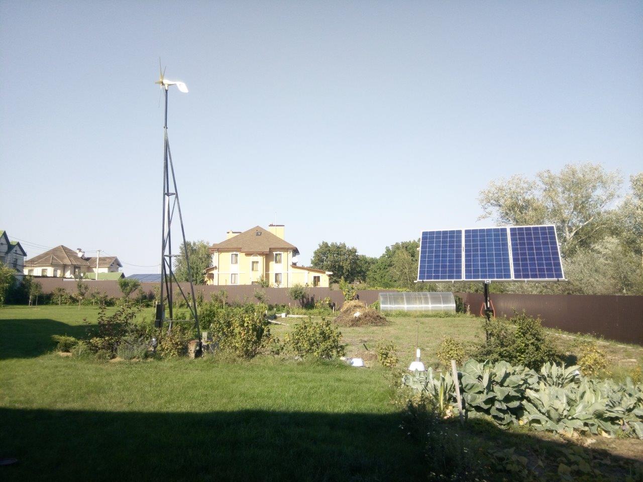

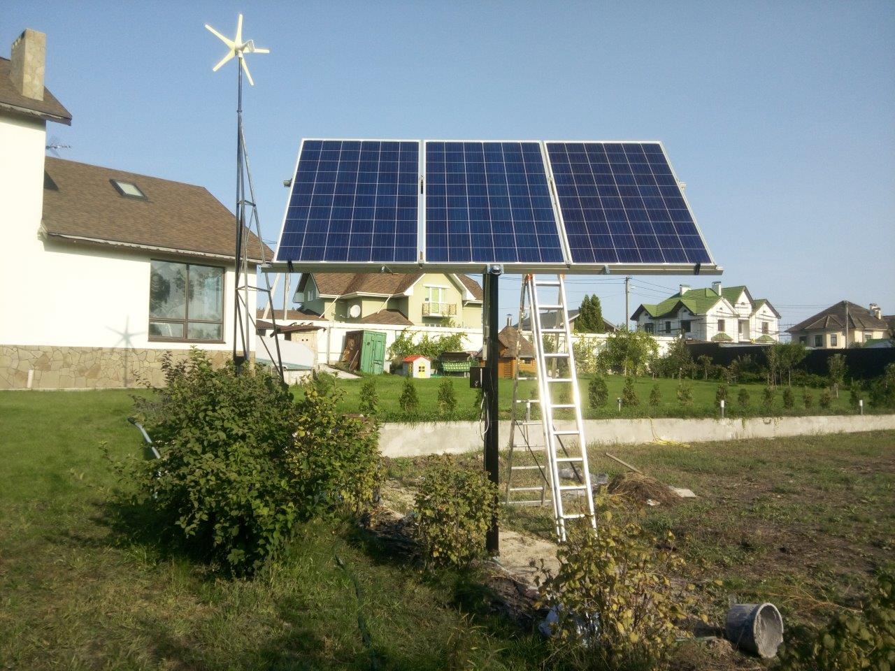

6 батарей 1,5 килловата зимой дадут, как думаете?
А думаете этой зимы не было. Зимой не хватит. У меня еще 750 ватт стоит на запад. К зиме добавлю еще 1.5 квт на это крышу и 750 ватт на восток и на этом остановлюсь.
Ветряк глупая идея для моей местности. Ветров мало.
не правильный вывод! нужно просто заменить лопасти, чтобы он крутился при слабых ветрах, как собственно сделал наш сосед по даче - у него ветряк крутится даже тогда, когда внизу практически не ощущается ветра.
Я купил готовое изделие и именно для малых ветров, была модель с другими лопастями для сильных ветров. Искать еще какие-то другие лопасти точно не буду. Пусть будет интересной игрушкой - а фокус по энергии делаю на солнце.

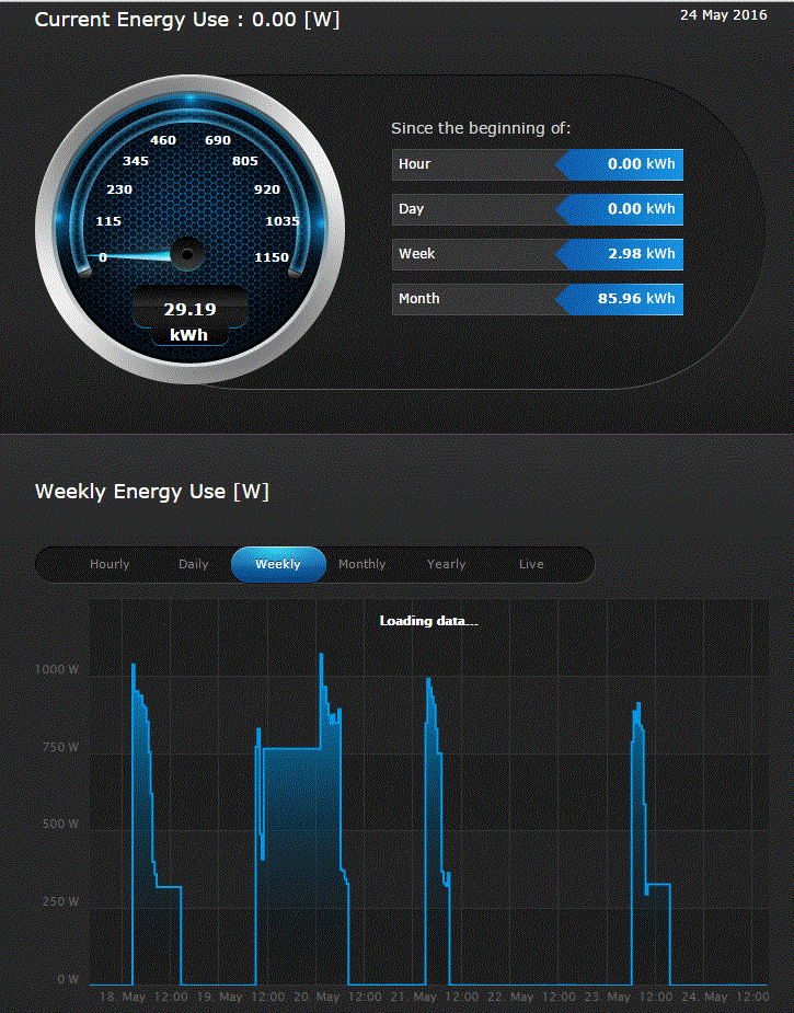

Сейчас солнечные батареи закрывают практически все мои потребности. Иногда в пасмурный дождливый день ночью включается заряд батарей, но с начала месяца еще не взял с сети и 100 кВтч.

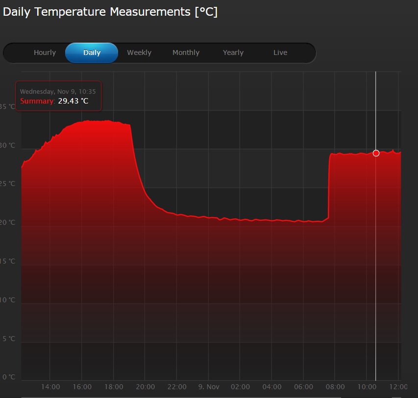

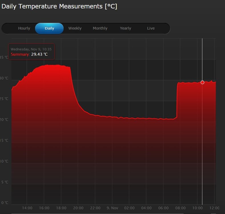

От солнечных коллекторов думал больше получить. Пока за день нагревает бак 500 литров до 35-40 градусов за день. Но за ночь остывает до 25 градусов. Причины понятны - работает циркуляция горячей воды и 2 полотенцесушилки в 2-х санузлах.

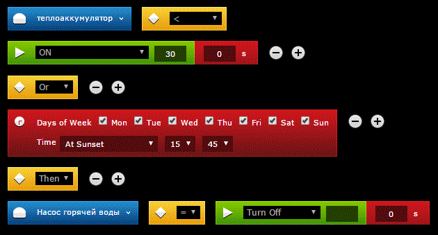

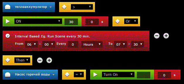

Сейчас перепрограммировал Умный дом, чтобы циркуляция работала утром с 6 до 7,30 и когда темпрература в баку 500л превысит 30 градусов. Как только темп опускается ниже 30 либо после заката солнца циркуляция приостанавливается. Посмотрим
выглядит процесс программирования включения и выключения циркуляции где то так

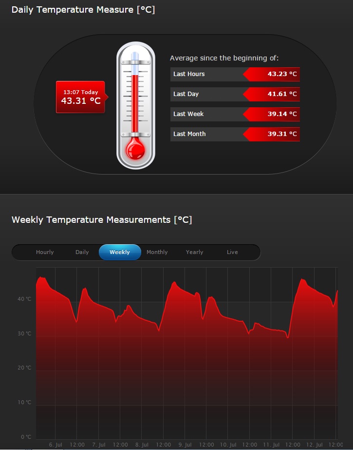

В кратце имеем 2 солнечных коллектора и 2 бака (теплоаккумулятор + бак горячей воды). 500+80=580 литров.
Каждый день эти 600 литров нагреваются до 45 градусов. После чего происходит сброс лишнего тепла в контур залитый в фундаменте и далее в землю.
Солнечный коллектор нагревает основной бак 500 литров. А от него через контур нагревается бак горячей воды 80 литров. По мере расходования горячей воды в баке - холодная вода проходит через контур 500 литровой емкости и тоже нагревается.
Насос циркуляционной системы с потребляемой мощностью 7 ватт гоняет воду с 9.00 по 19.00. При этом вода проходит через 2 полотенцесушителя, темп которых регулируется.
Система полностью себя оправдывает и сейчас даже в дождливый день темп не падает менее 30 градусов.

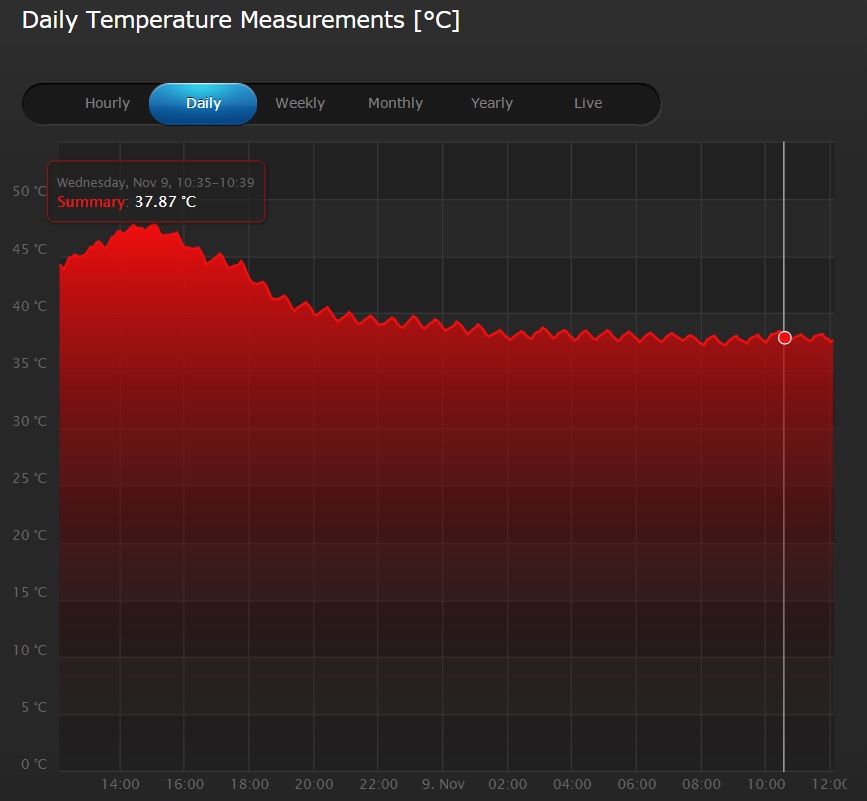

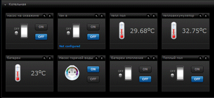

Сейчас 100% отапливаю котлом длительного горения с брикетами. Для меня это оптимальный вариант. При нынешней температуре топлю 1 раз в 2,5-3 дня.
Температура в Теплоаккумуляторе держится на уровне 38 градусов.

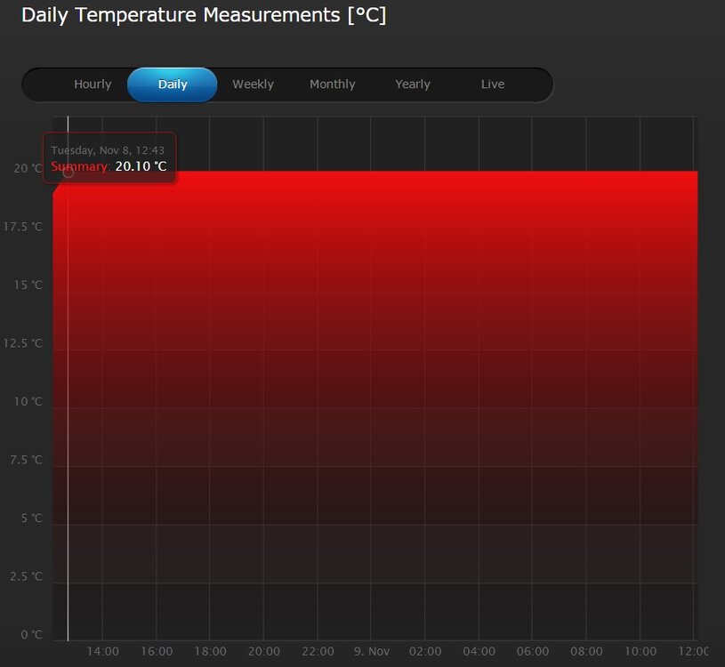

Температура в дома стабильно 20 градусов (где теплый пол). В комнатах стоят сценарии и управление. Утро-вечер 22, ночь-день 17, выходные днем 22
Горячая вода тоже от Теплоаккумулятора. Видимый провал ночью - это сценарий с отключением на ночь циркуляции

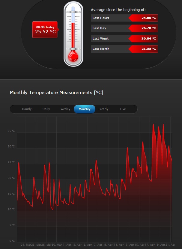

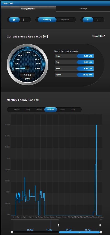

Так сказать маленький update. Солнечные панели после зимы набирают обороты. В итоге 30 кВт за последние 30 дней потребления от сети и 11 кВт за 21 день апреля. С мая думаю около 0 будет :)
Есть домик гриль и уличные фонари на светодиодах, которые пока запитываются от счетчика, но в планах перекинуть питание от инвертора.
Одно НО. Пока еще используем дом как дачу. В доме идет отделка. Но дневные работы полностью покрываются солнцем. Плюс работает сервер, камеры ИП, умный дом, циркуляция ГВ, подстветка участка, полив газонов. Думаю когда переедем потребление не сильно возрастет, но с другой стороны в планах установка еще 9 панелей, чтобы расширить сезон
+ установка Зеленого тарифа
Собственно коллектор был установлен в мае и все настройки закончились к июню. Его тепла на горячее водоснабжение хватало до середины октября примерно. Потом выработка драматически упала, но уже со второй середины февраля было видно, как он помогает в солнечные дни поддерживать тепло в доме. Но, конечно, в таком режиме температура с ТА была около 15-17 градусов и не решала вопрос с горячей водой. С начала апреля система была переведена с поддержки отопления полностью на ГВ и температура в ТА начала расти. Примерно к середине апреля температура начала переваливать за 30 градусов, что уже достаточно для полноценного пользования ГВ. Т.е. система позволяет покрывать основное потребление в ГВ с середины апреля по середину октября примерно. Т.е. мин пол года.
В планах покупка еще одного коллектора на 30 трубок, что расширит сезон на 1-2 месяца + снимет редкие провалы в пасмурную погоду

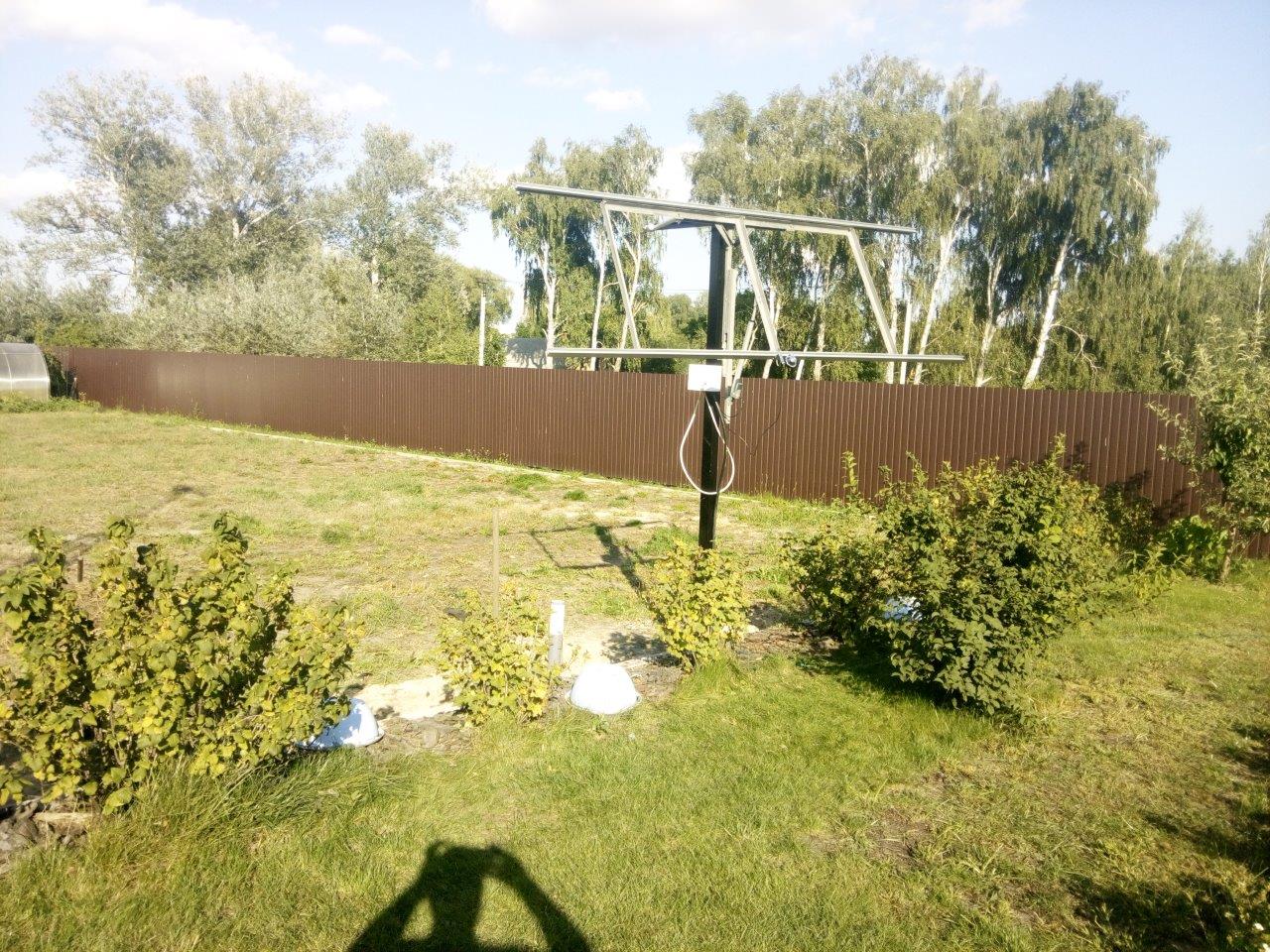

Вот хочу похвастаться небольшой игрушкой. Установил на выходных систему слежения на солнцем. На этой неделе должны приехать солнечные панельки и будем смотреть по выработке эл. энергии. Но главное, что данная система должна давать энергию равномерно с утра по вечер, что уменьшить нагрузку на аккумуляторы утром и вечером

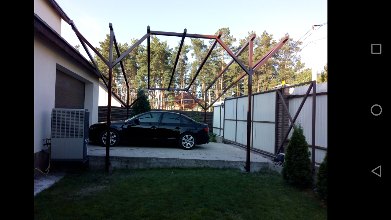

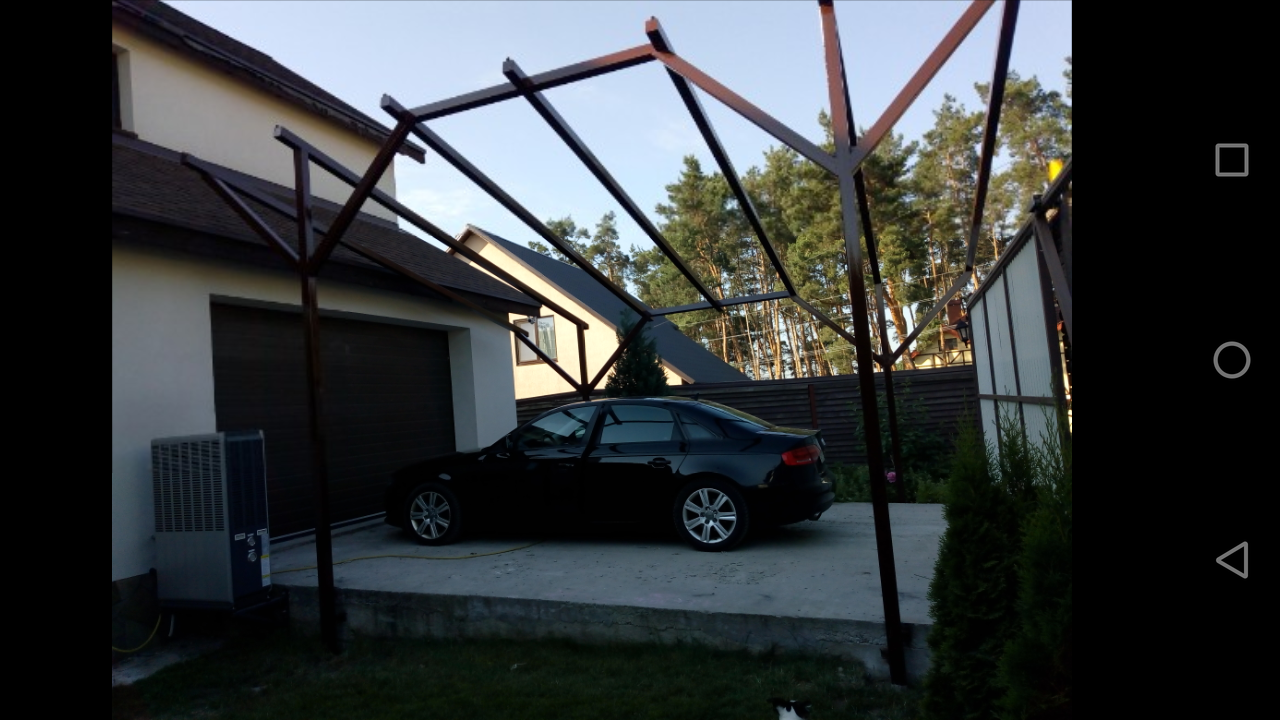

Вот вчера форумчанин Станислав сделал модный навес на 2 авто на которые вскоре поставлю 24 солнечных панели. Идею навеяли приложенные фото. Будет выдавать около 7квт и подключится в Зелёный тариф
