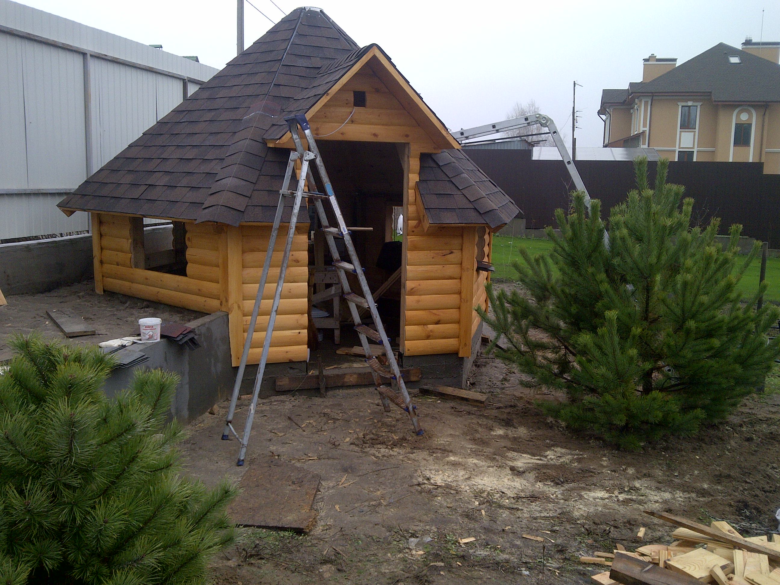

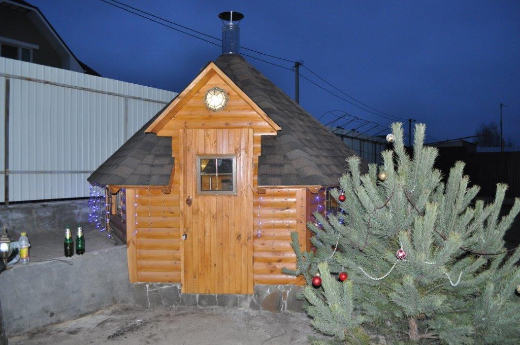

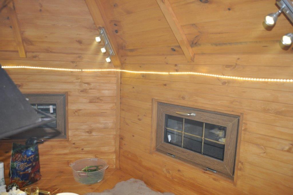

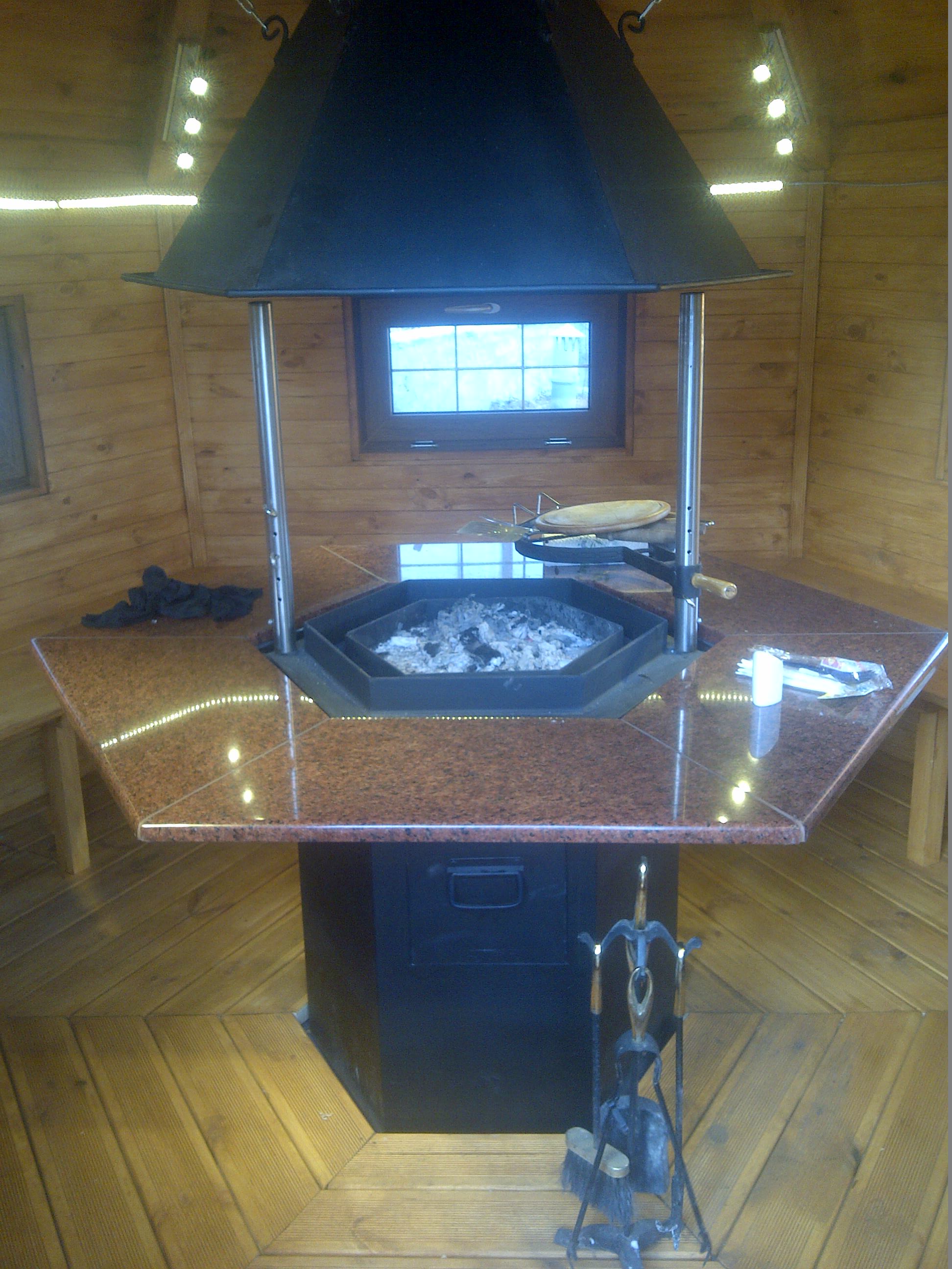

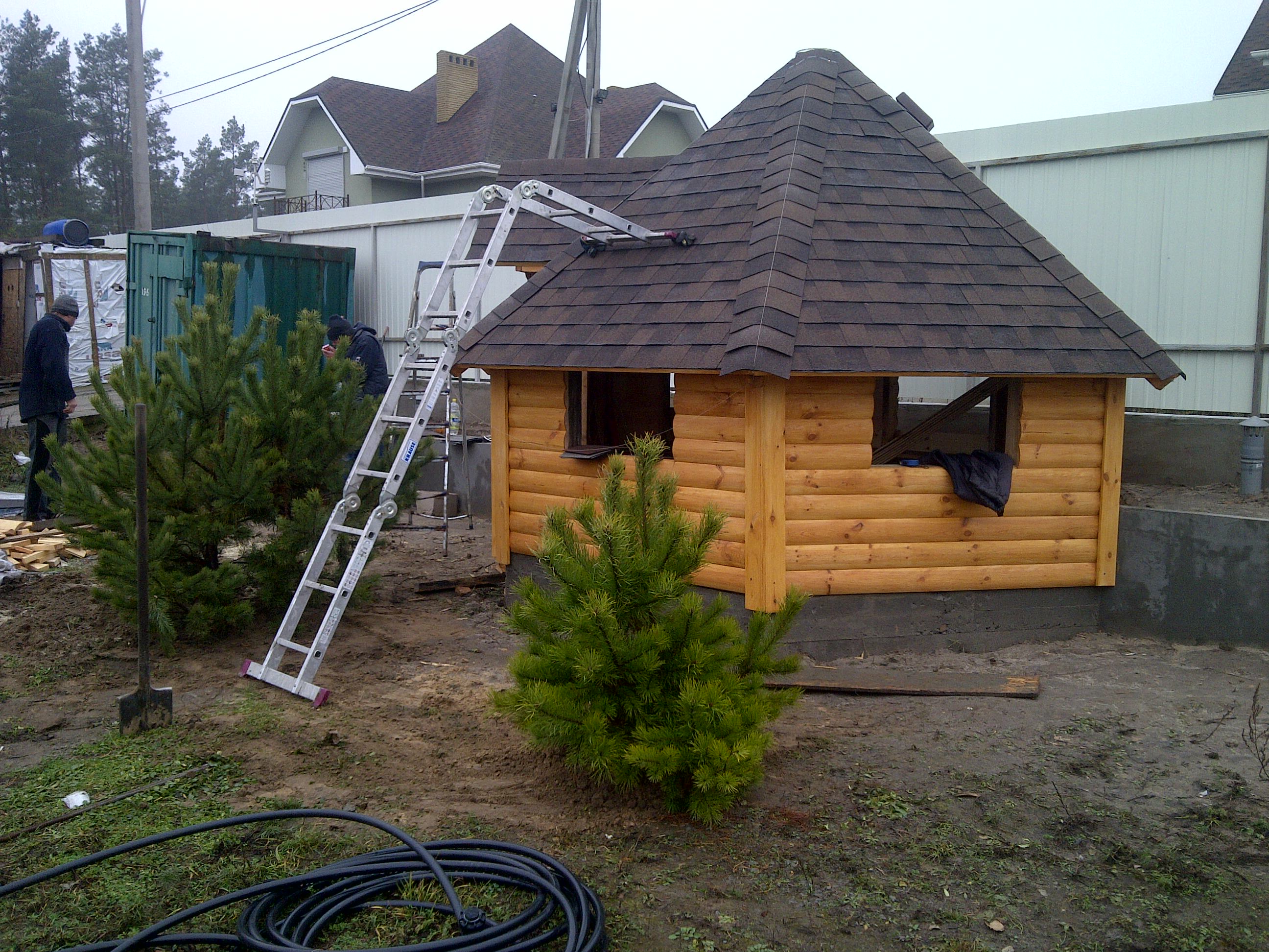

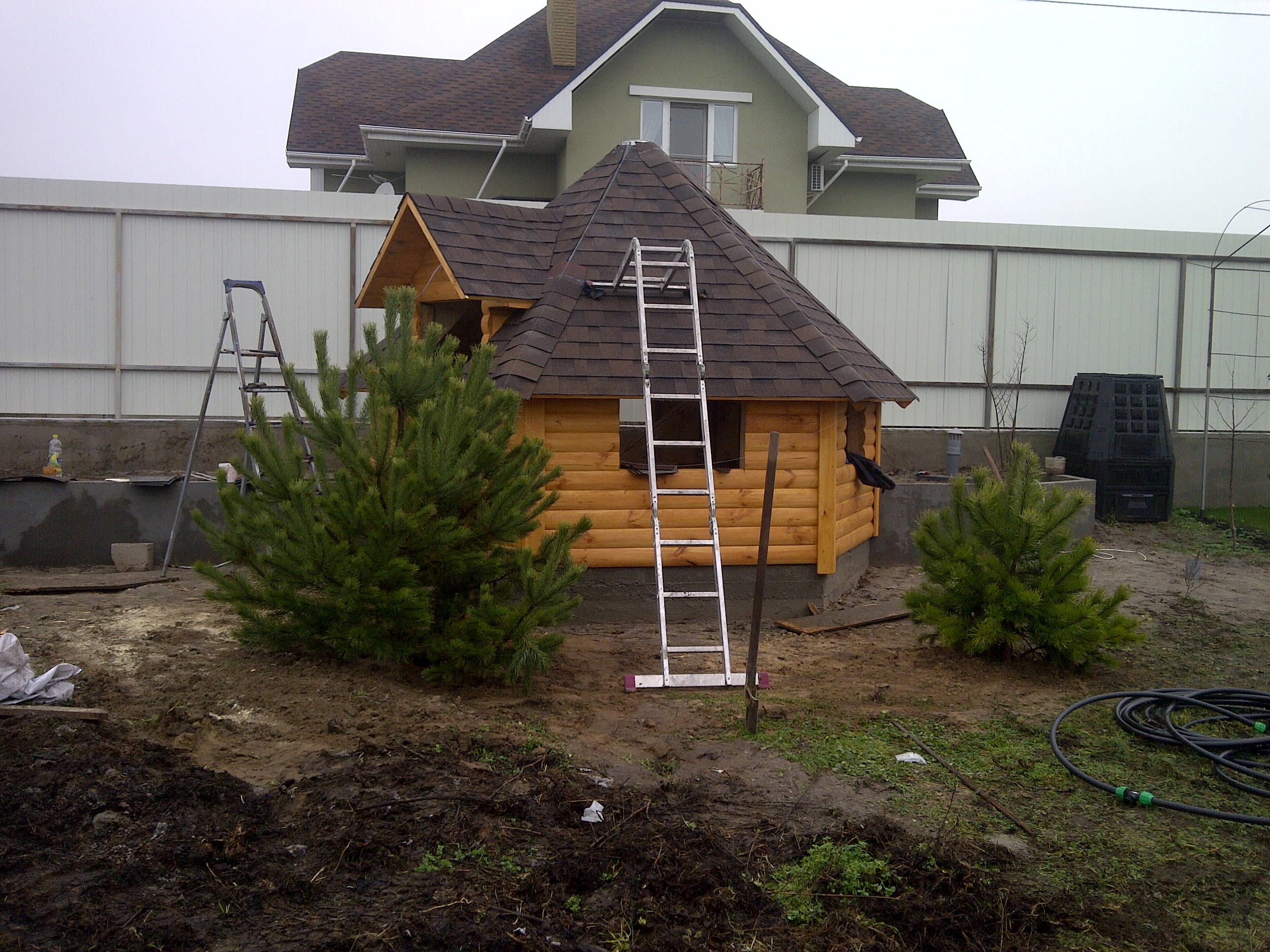

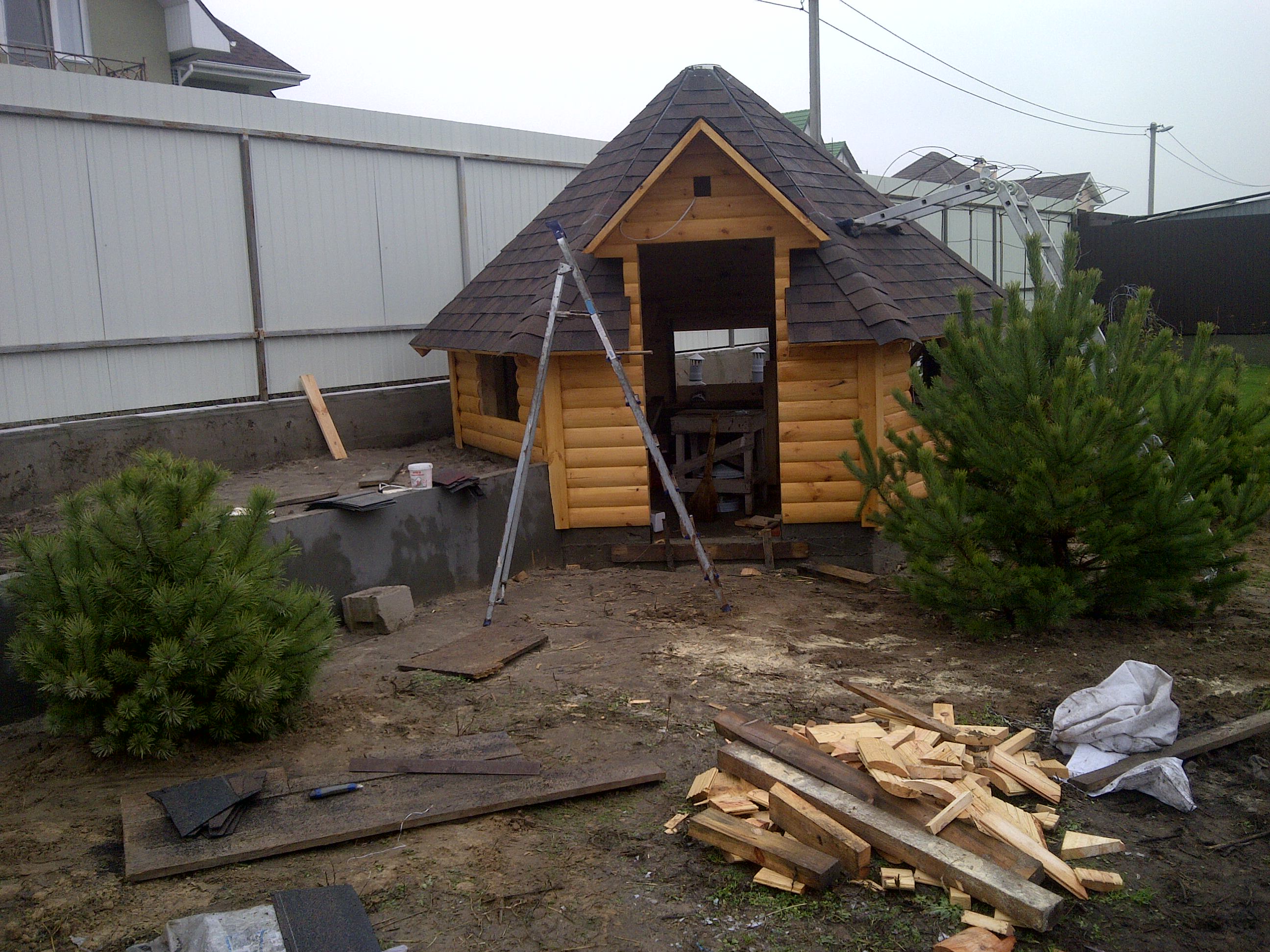

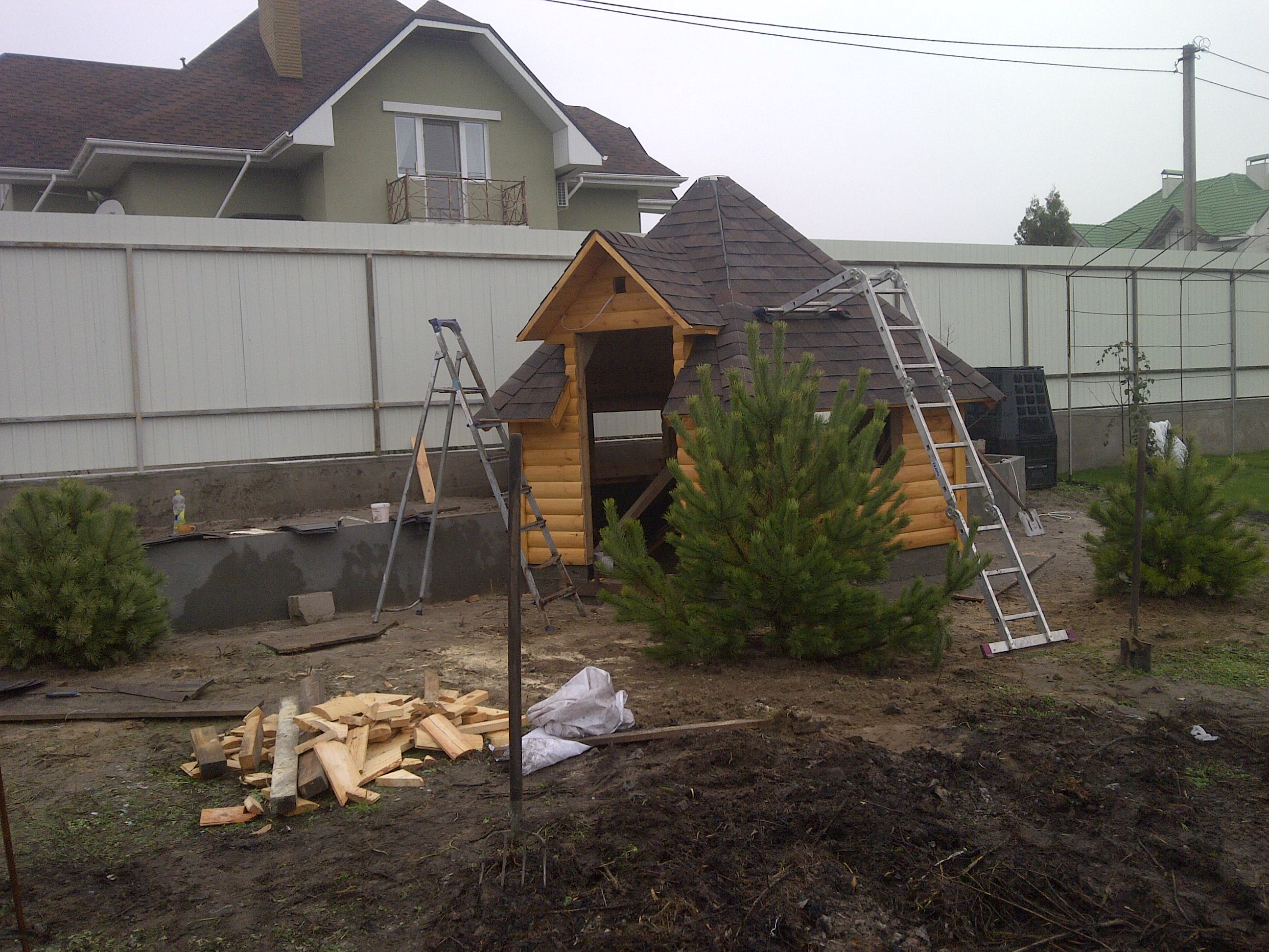

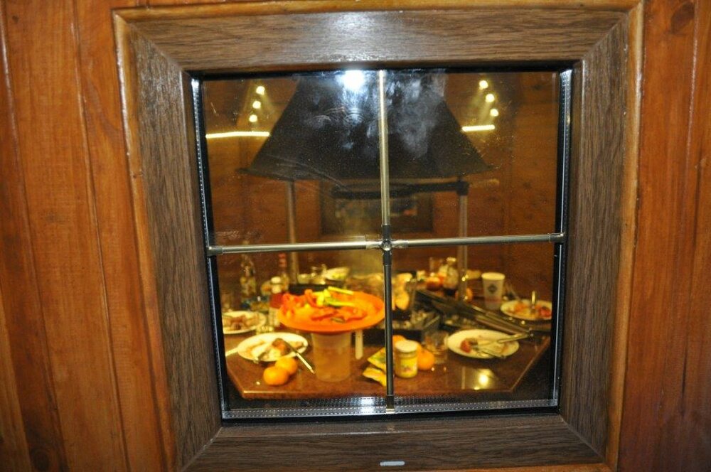

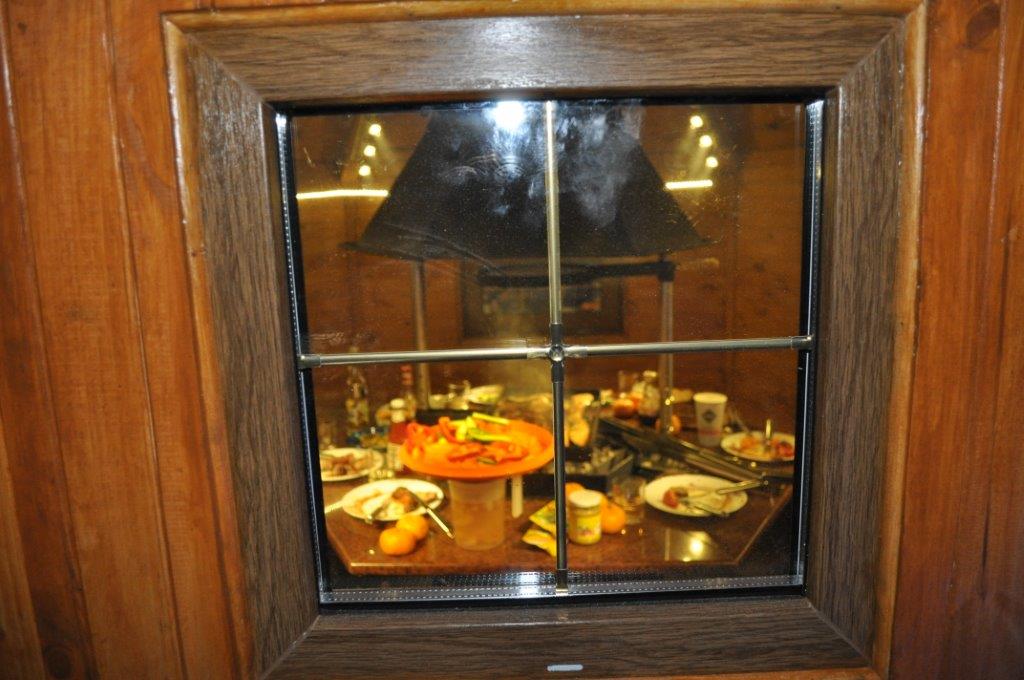

Вот что получилось с домиком мангалом. Осталось утеплить изнутри, обшить вагонкой и установить окна, двери, мангал, который делают по заказу
еще 5 тысяч ведер и золотой ключик у нас в кармане (с)...сказочный домик получился:beer:
  • 1 місяць потому...

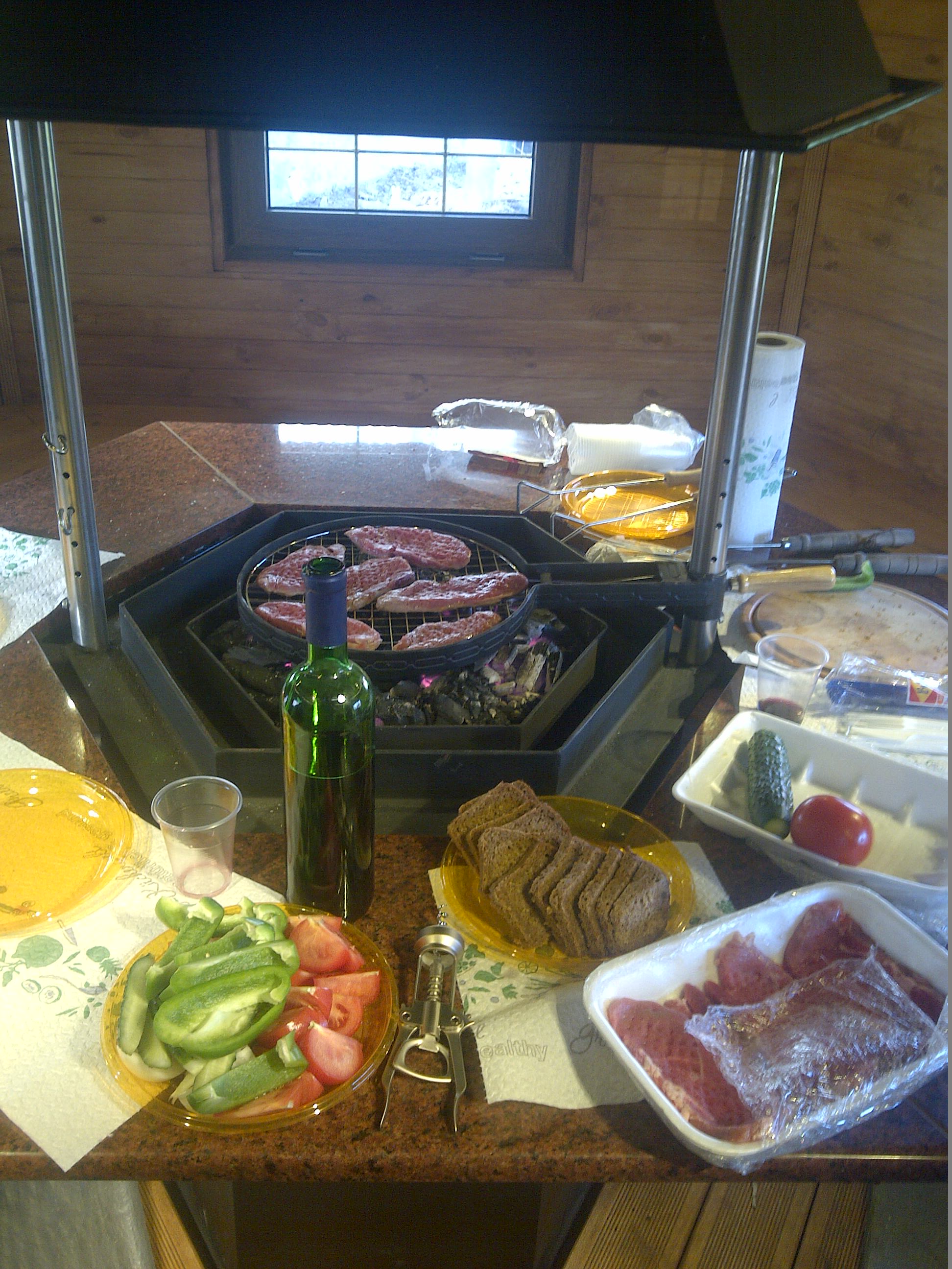

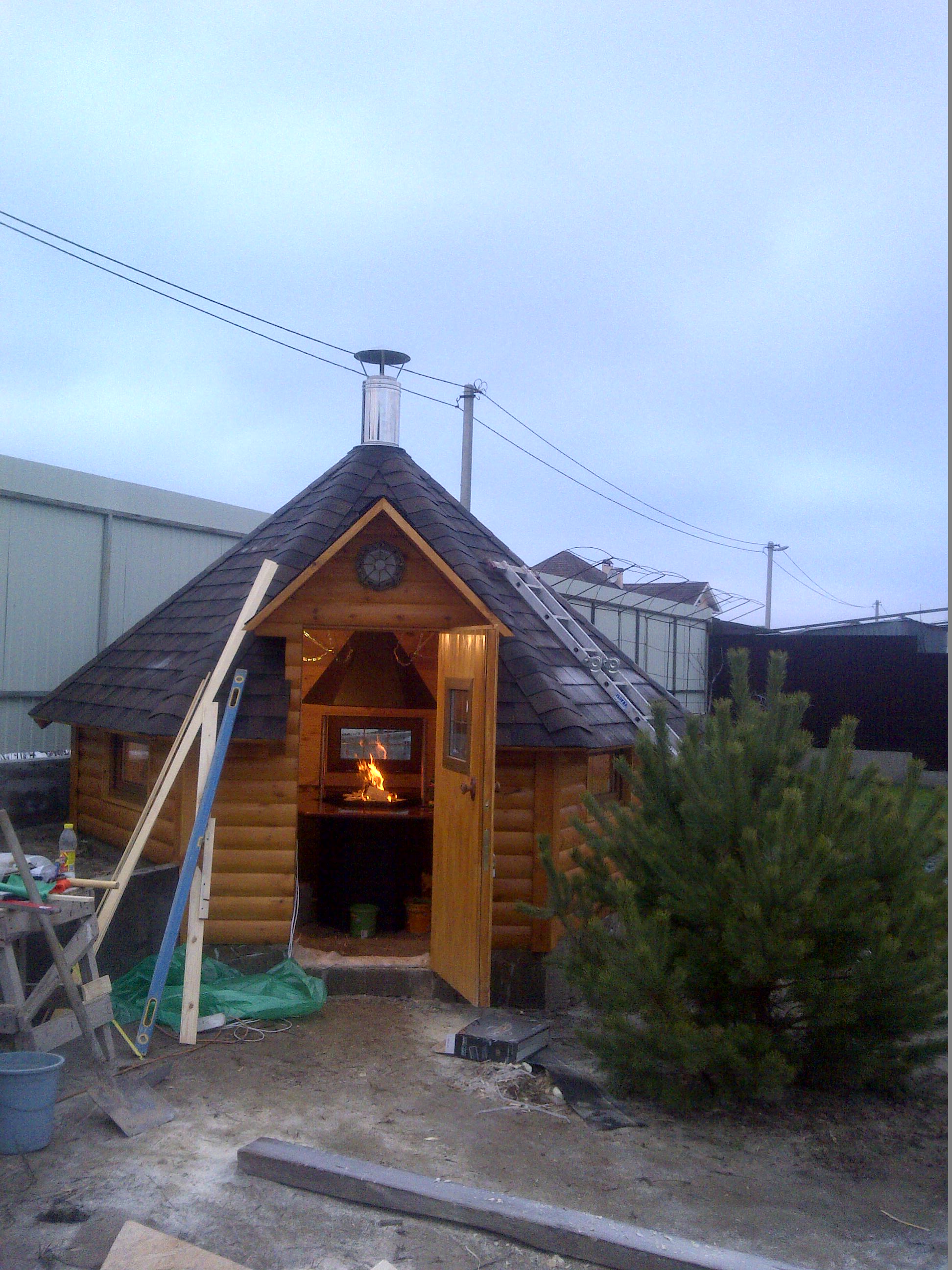

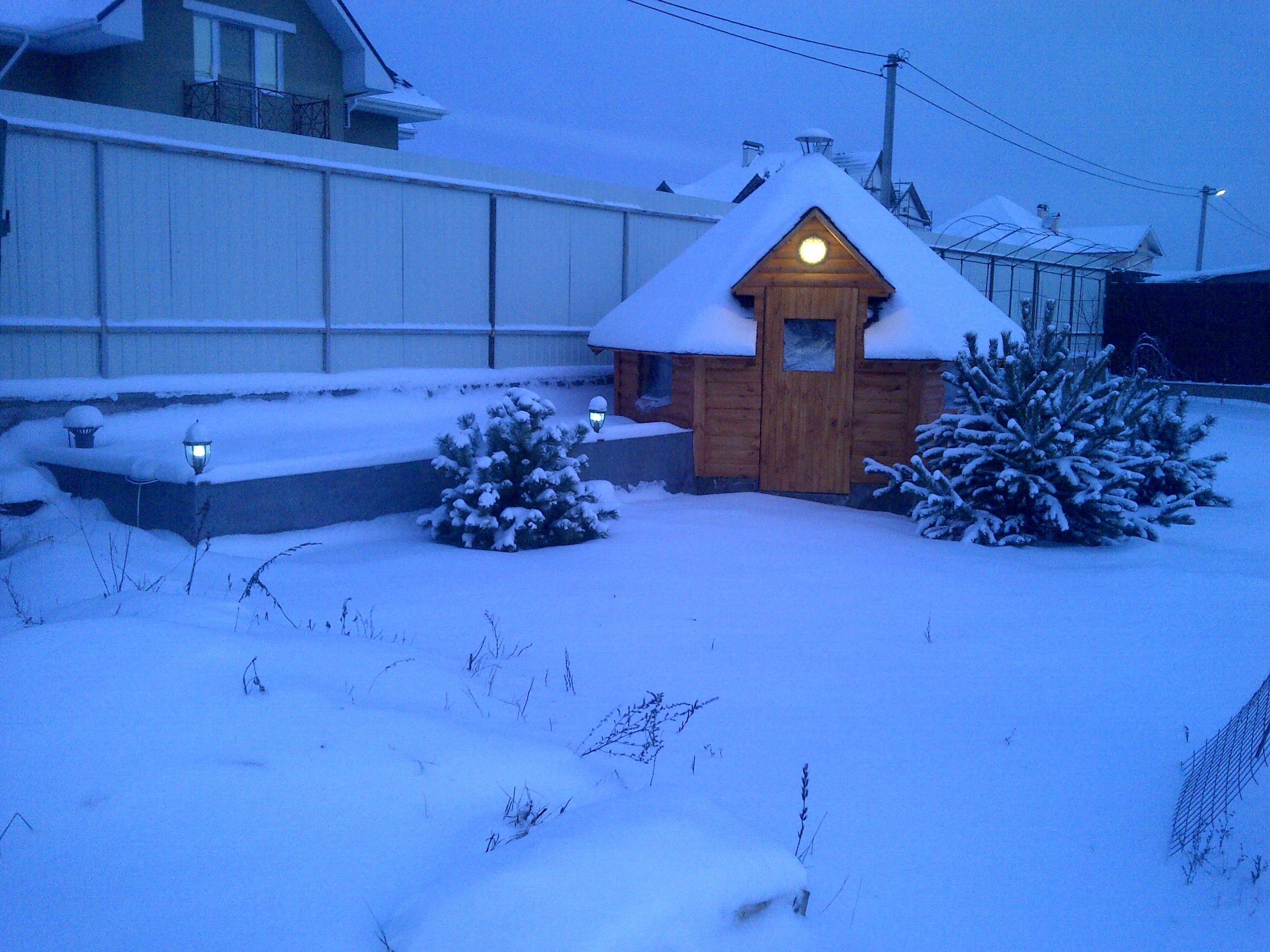

Сегодня ввел в эксплуатацию домик барбекю и закрыл строительный сезон 2013. Думаю это был самый трудный сезон, но он уже позади.
Фото со снегом 3 недельной давности. Жаль, что на НГ снега нет
  • Лайк 17

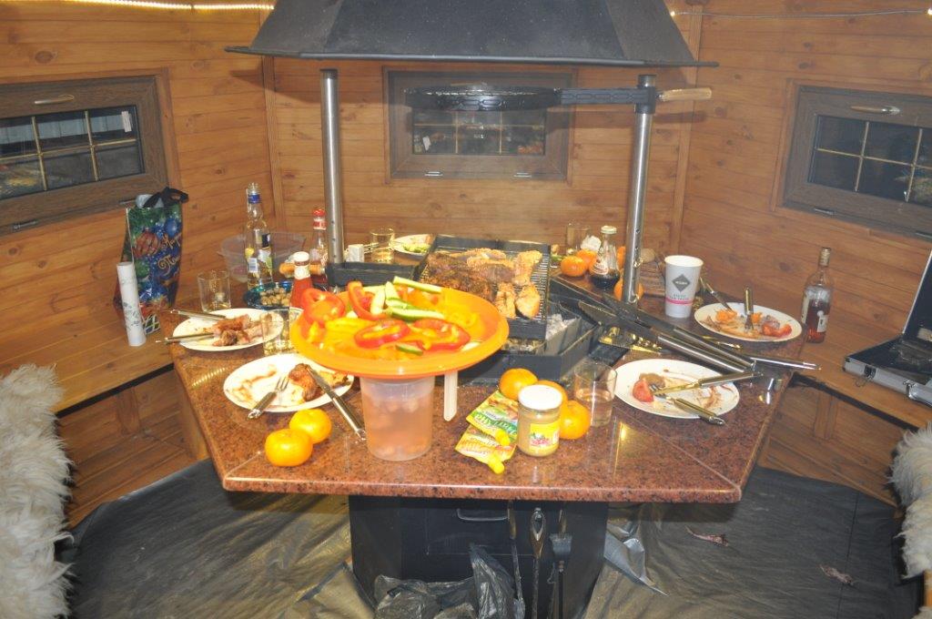

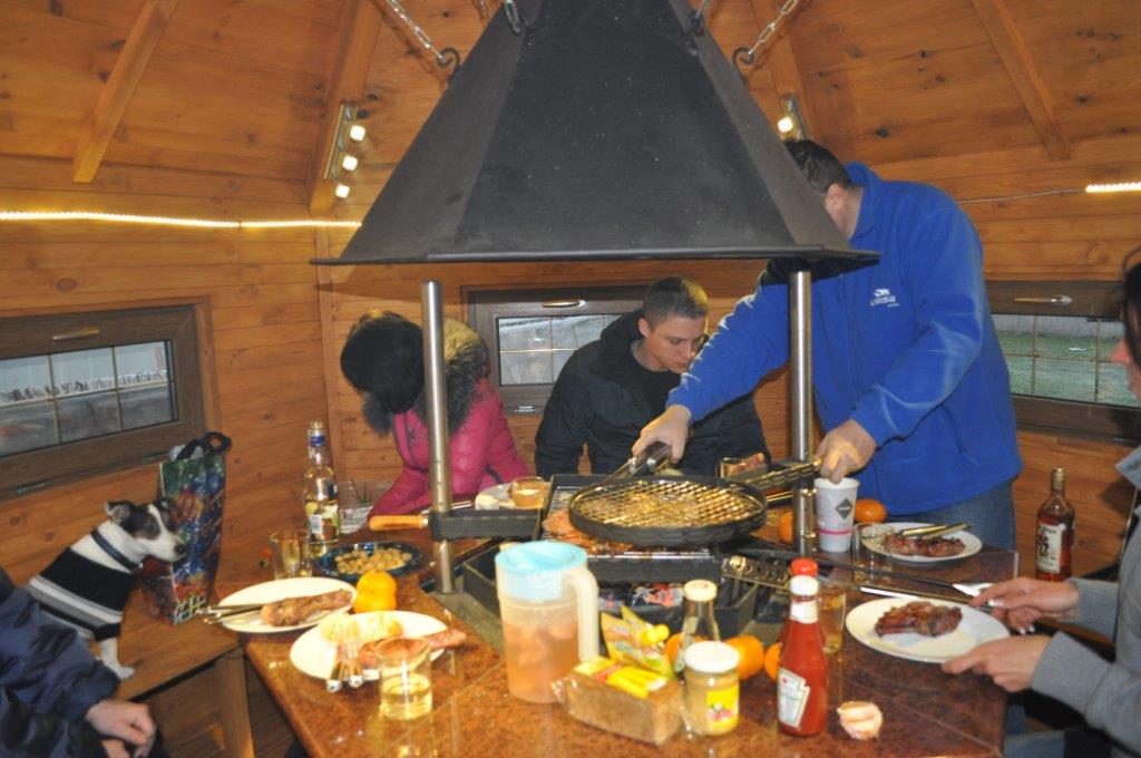

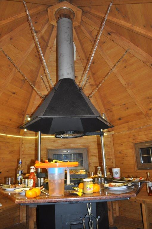

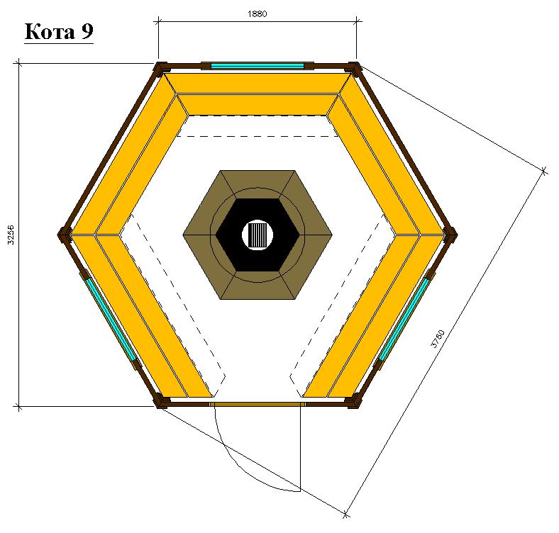

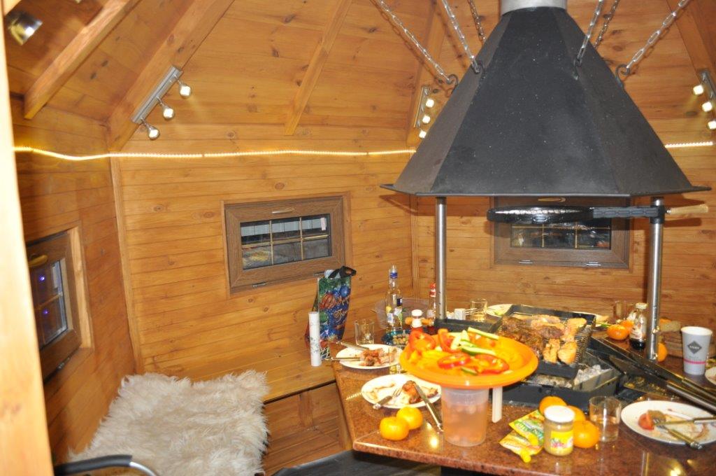

класс! Андрей, а подскажите размеры домика и что за печечка там стоит :-)
Внутренние грани по 180 см. Чертежей как то не было. Пару раз бывал в таком домике в Глебовке, а в начале ноября был у друзей в подобном, но купленном за 9000 евро. Вот и решил себе подобное чудо завезти.
Чудо-печку сделал мастер по моим наброскам, вытяжку он же сделал.
Удовольствие сразу скажу недешевое, но сделано с хорошего толстого металла, очень надежно и прочно.
а можно контакт мастера? ну уж очень идея классная :-)

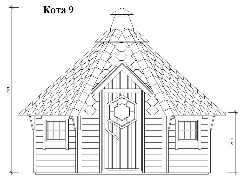

Вот чертежи, которые я нашел в интернете. Строил по ним, хотя все на глаз. Размер больше получился, наклон крыши выбирали на взгляд - как больше нравится.
Единственное окна решил металлопластиковые поставить. Нравится мне как они открываются. Да и стол решили с камня делать.
Ой, ну просто нет слов, как здорово!!!:good::good::good:
а не жарковато ли в таком сидеть будет летом?
как-то слишком близко к огню..
Дак это чисто зимний/дождливый/ветренный вариант. У меня есть летняя барбекю и летняя беседка.

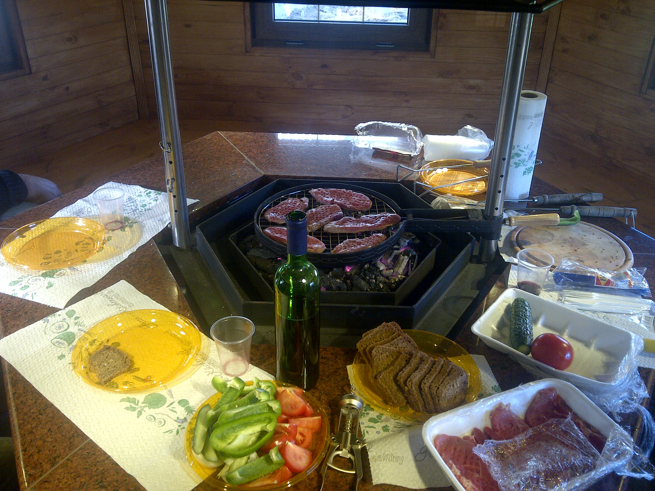

Новогодние испытания домика барбекю
а песик такими глазами добрыми выпрашивает кусок мяса. Как у нх получается так!
Я до этого НГ вообще не думал, что он может мясо недоесть. Был раза 3 на барбекю и каждый раз в конце пес уже не мог есть. Просто хотел спать. Поэтому и печальный :)
конечно выбрали маленького. вы бы овчарку, например, попробовали так накормить.

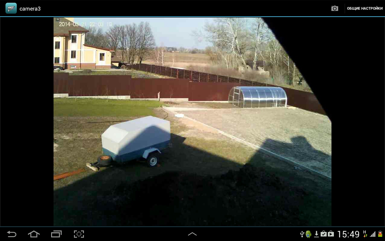

Начался сезон 2014!

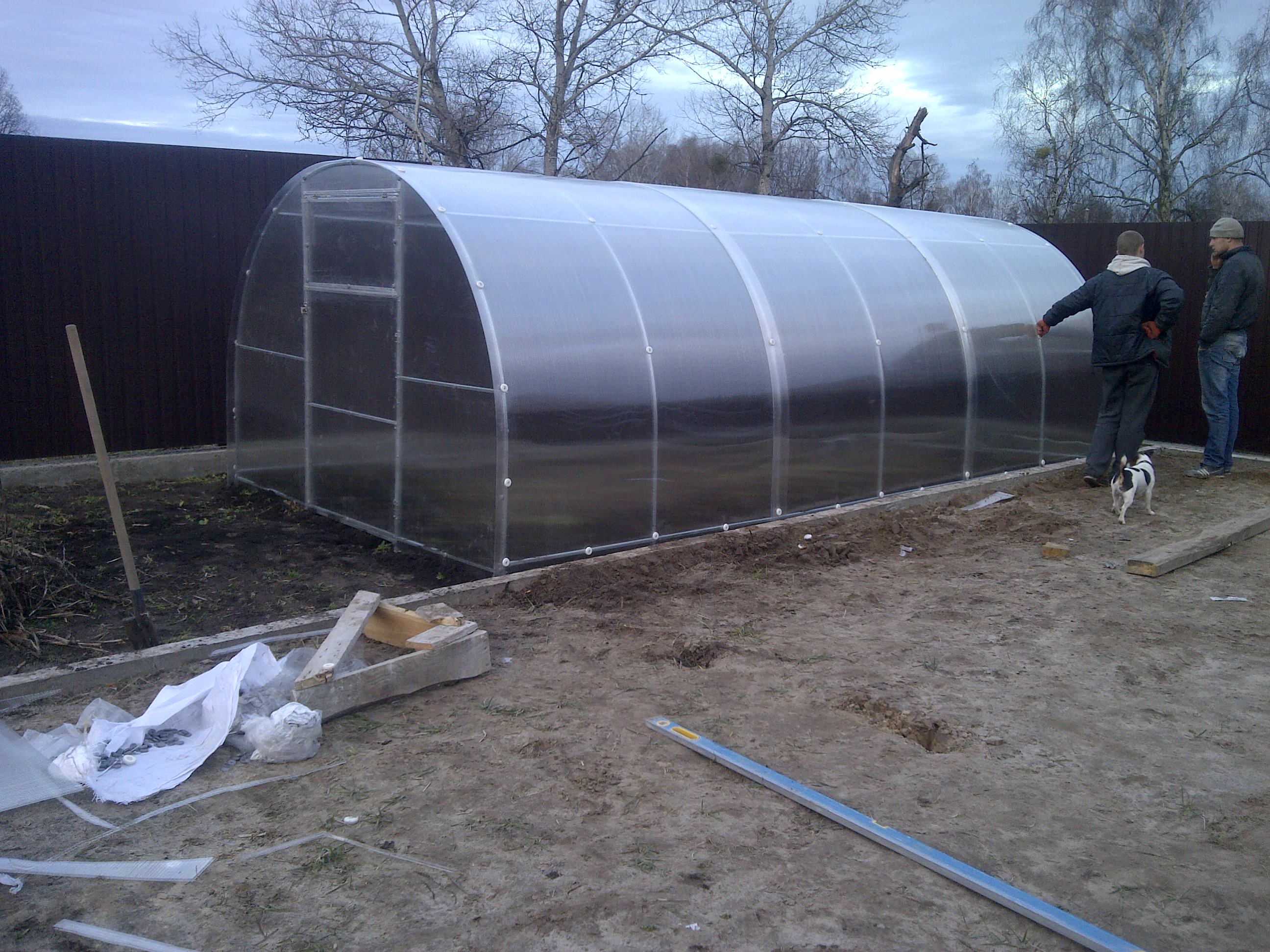

Первым делом заказали теплицу, которую давно планировали. На выходных должны запустить автополив травки, с новым насосом. и переходим к финишному покрытию фасада и отделке фундамента

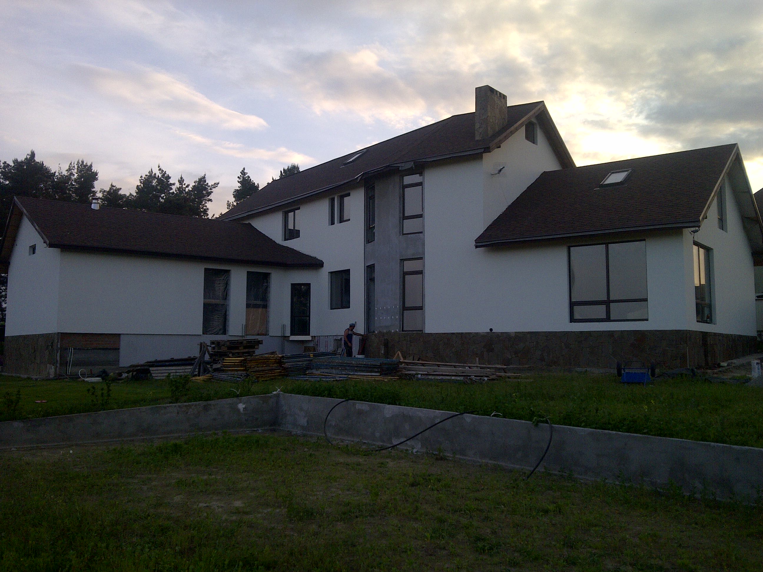

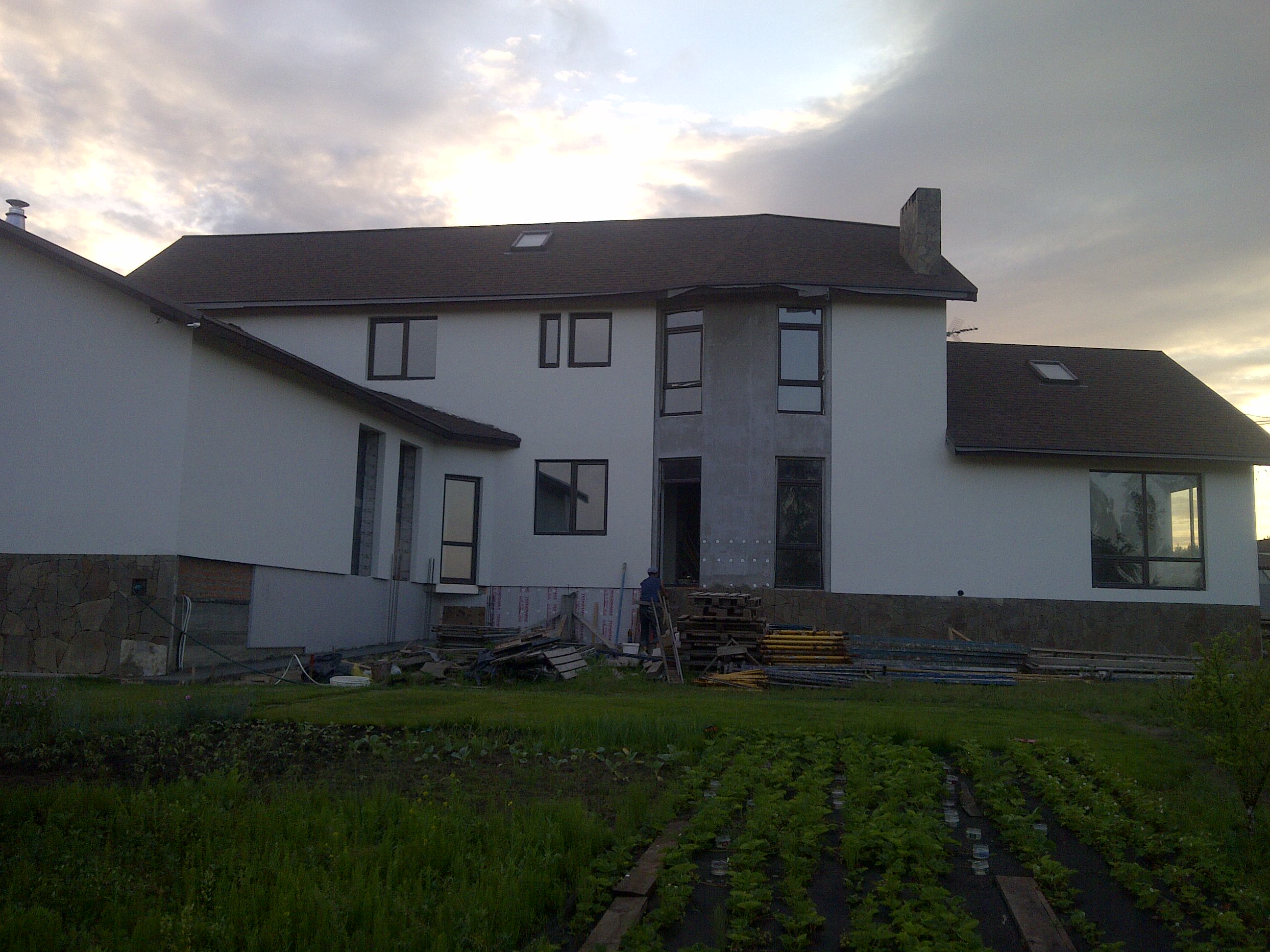

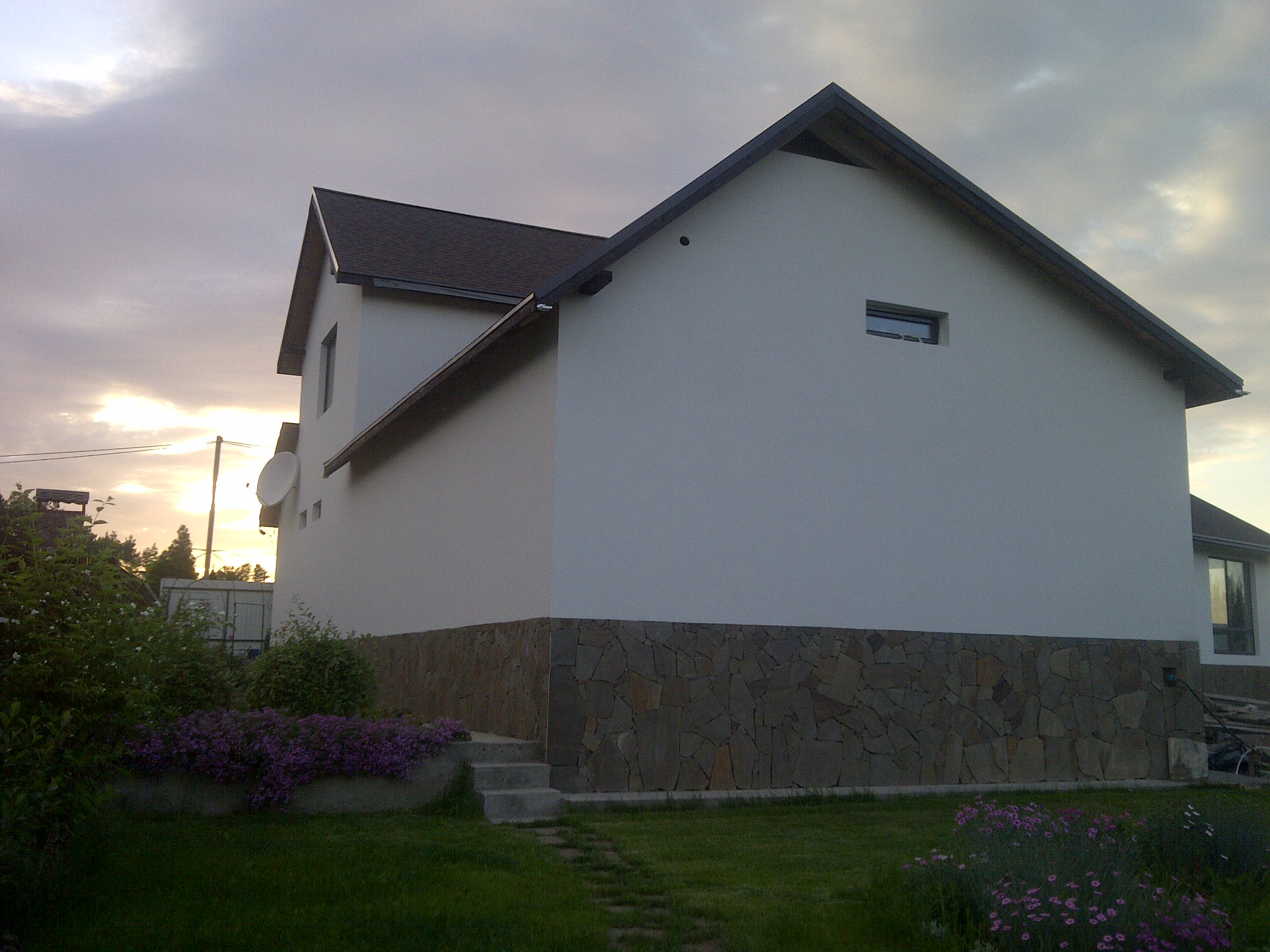

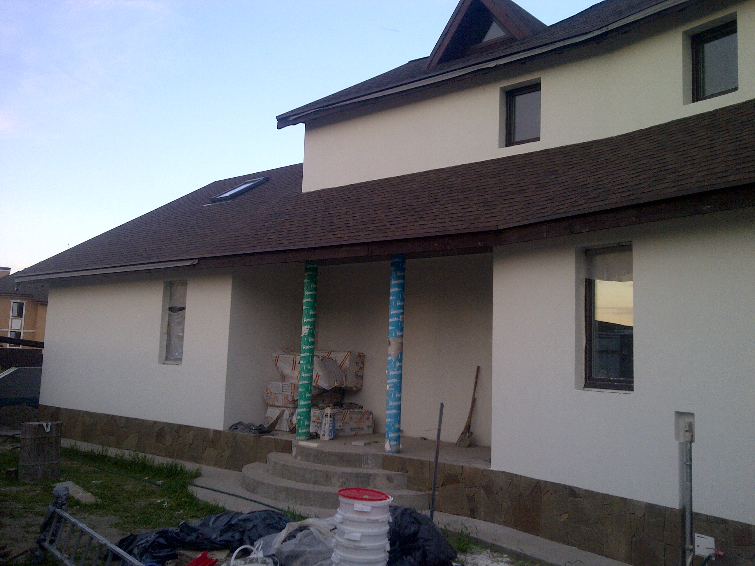

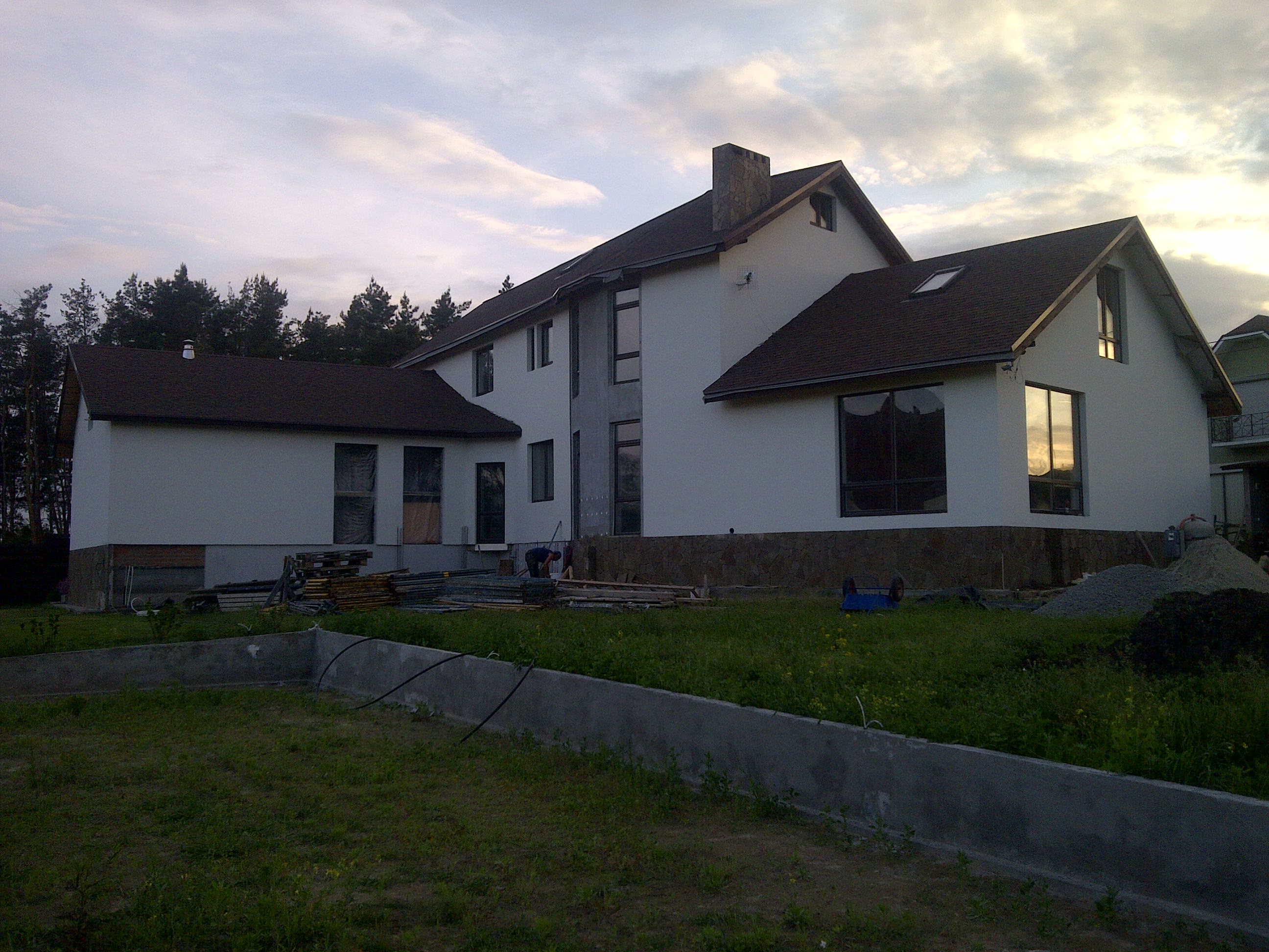

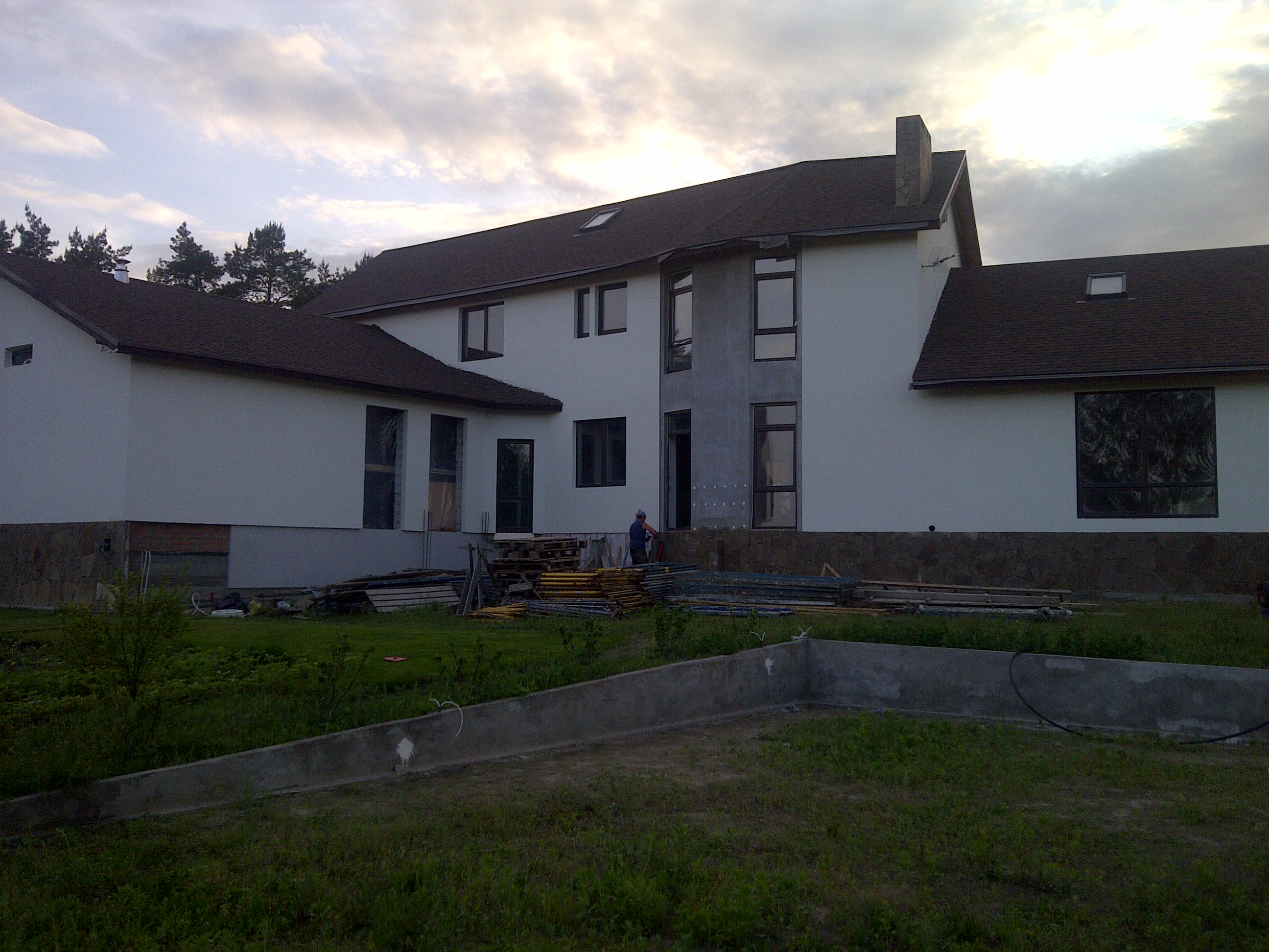

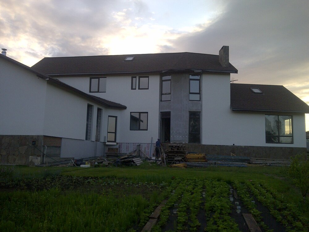

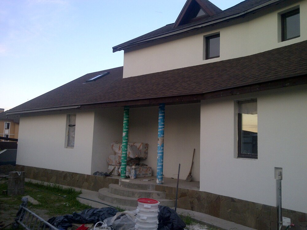

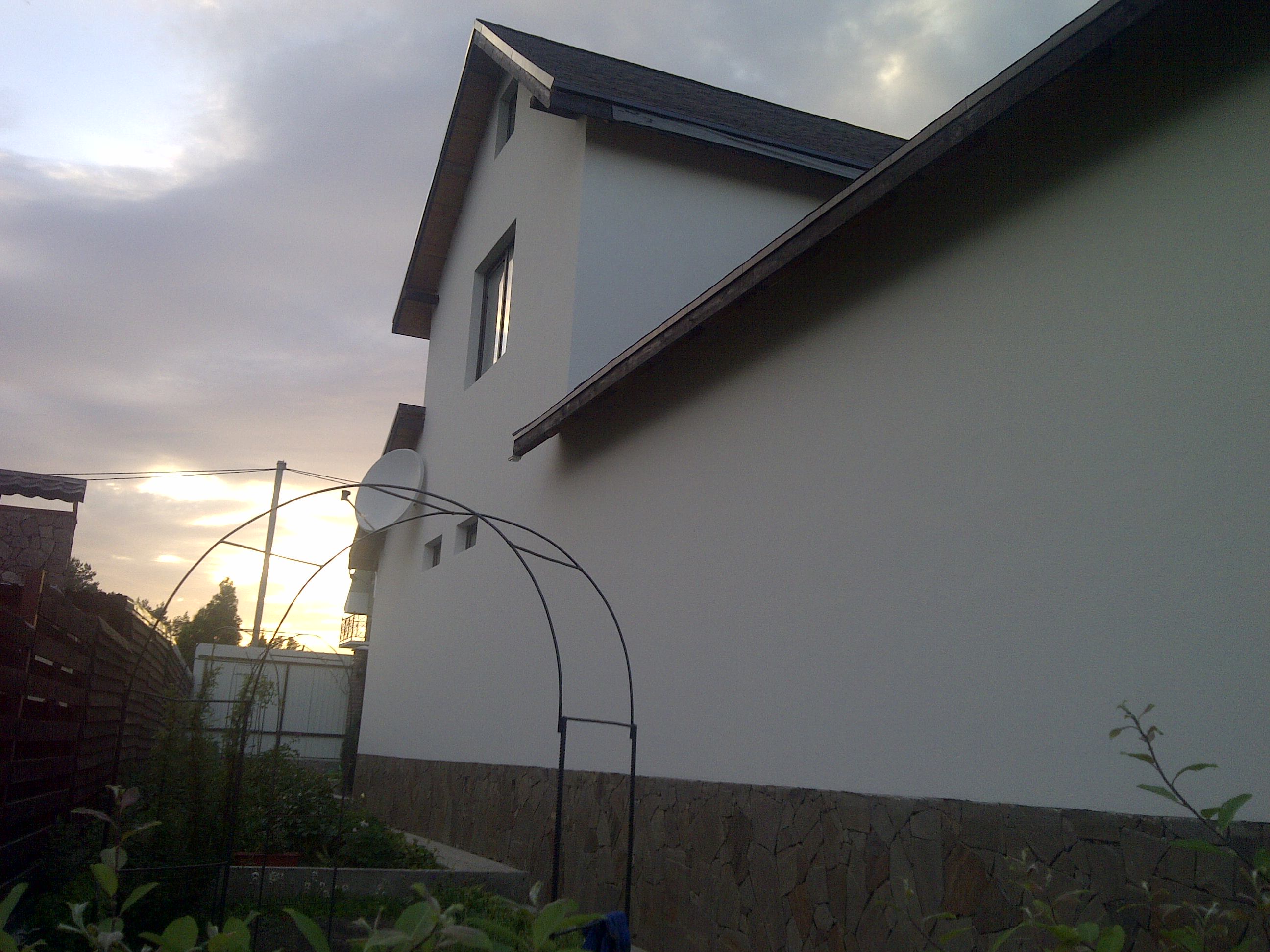

На прошлой неделе наконец то закончили фасад (после зимнего перерыва). Сейчас ребята заканчивают обклеивать камнем фасад, потом будут водостоки со сбором воды с крыши в подземную емкость для последующего использования для полива.
В планах на это лето установка солнечных коллекторов на крышу (южный скат специально сделан под 45 градусов к горизонту), которые будут греть воду и помогать системе отопления в переходное период.
Вторым этапом на этой кровле будет установка ряда солнечных батарей, которые будут закрывать до 50-70% потребности в электроэнергии моего дома.
По завершению каждого этапа буду публиковать фото и описание тут.
Крастота-красотища!!!! Я тоже так жду фасадных работ.....
Главное платить позже. Очередной раз убедился. Делали фасад, но очень медленно. Прораб был рекомендован производителем смесей. Я их сразу предупредил - я не гоню, делайте как хотите, но как только температура опустится до 5 градусов - начнутся зимние каникулы и оплата будет позже. В общем финишное покрытие сделать не успели. А на предфинишном вылезли косяки. микротрещинки, так как неправильно сетку ложили, не ложили сетку под 45 градусов на углах окон и т.д. В результате заставил перетягивать еще одним слоем сетки под надзором и только потом финишный слой. Естественно все за их счет. А заплатил бы сразу - были бы мои проблемы
