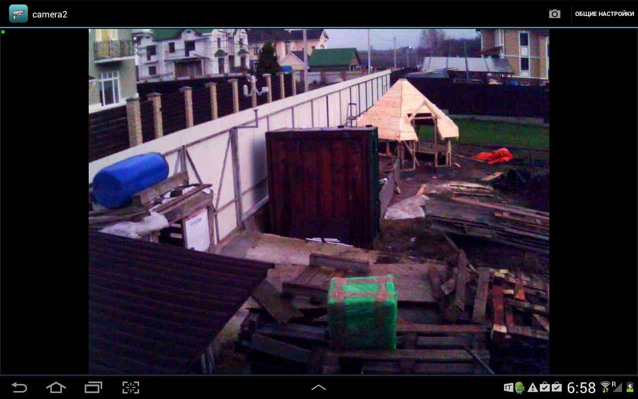

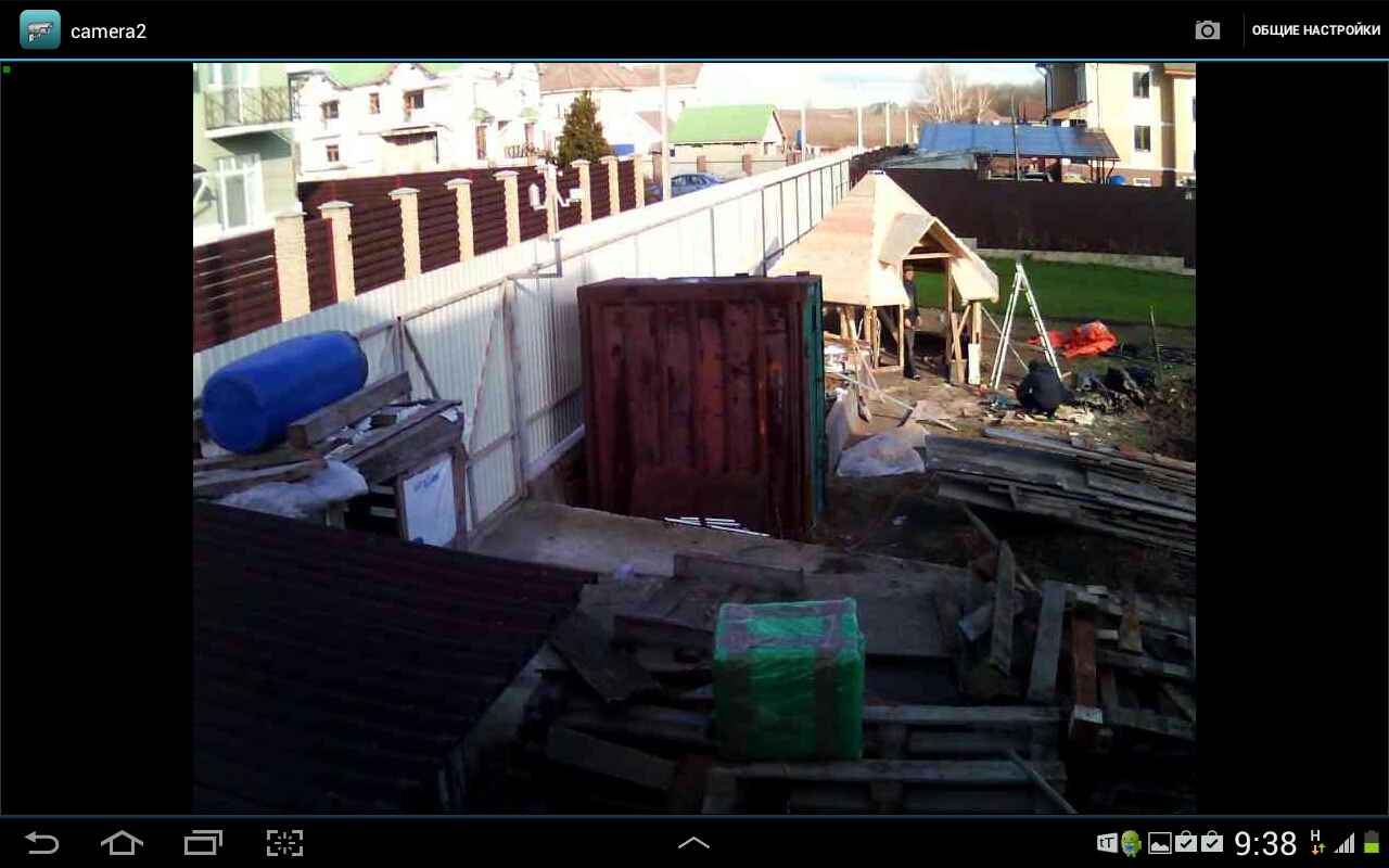

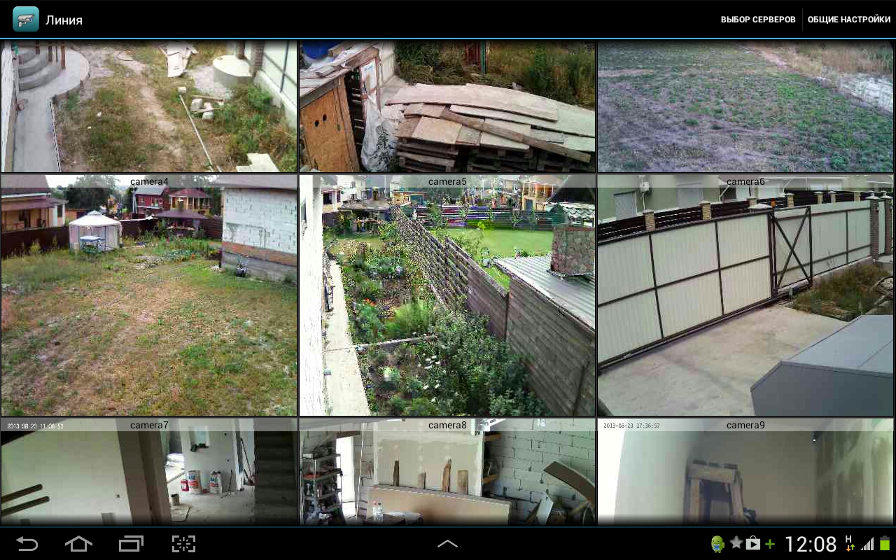

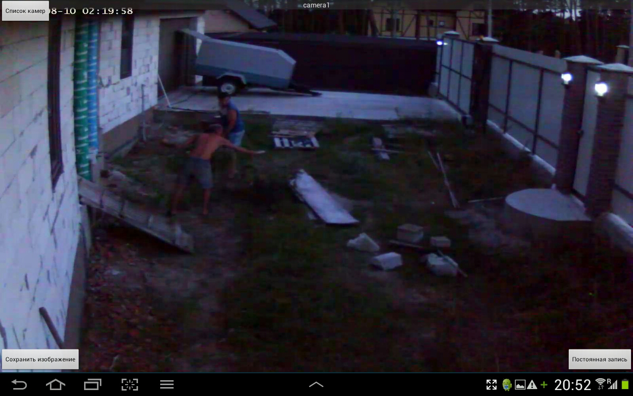

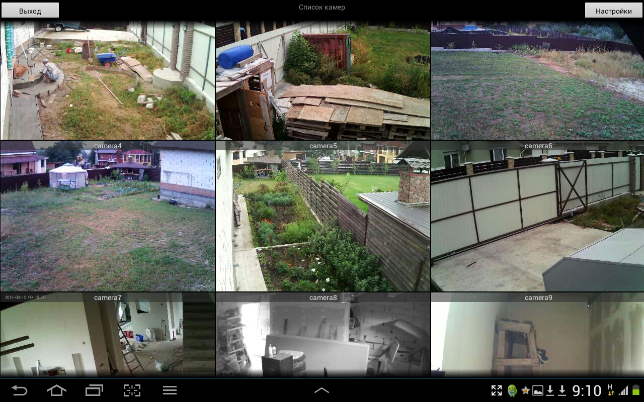

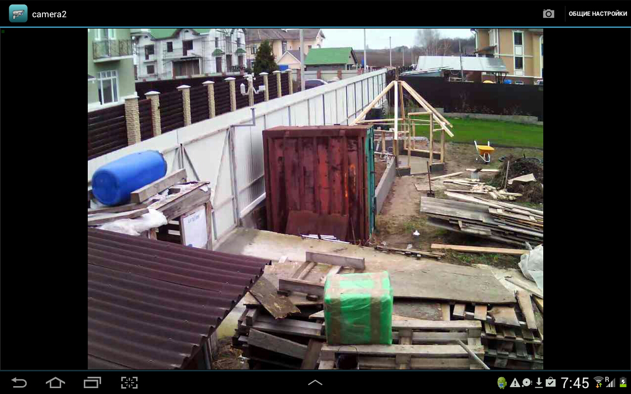

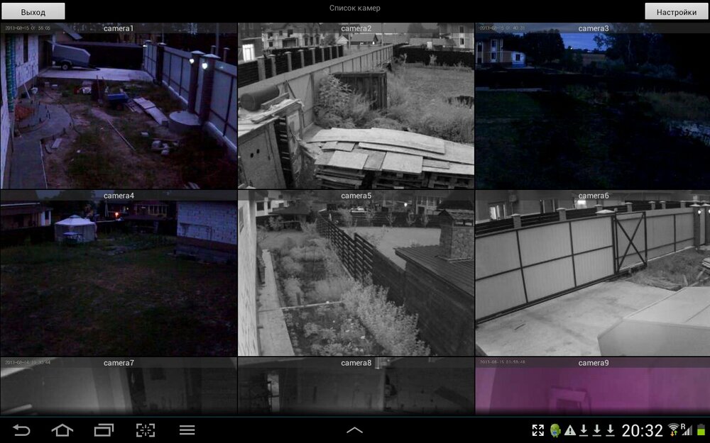

Andrey-Bucha Опубліковано: 23 серпня 2013 Автор Поділитись Опубліковано: 23 серпня 2013 Недавно установил на строящийся объект IP наблюдение состоящее из записывающего устройства и 9 камер. Также данная состема позволяет наблюдать за домом с любой точки мира через компьютер или планшетку. На приложенных изображениях - фото экрана планшетки 3 Посилання на коментар Поділитися на інших сайтах More sharing options...

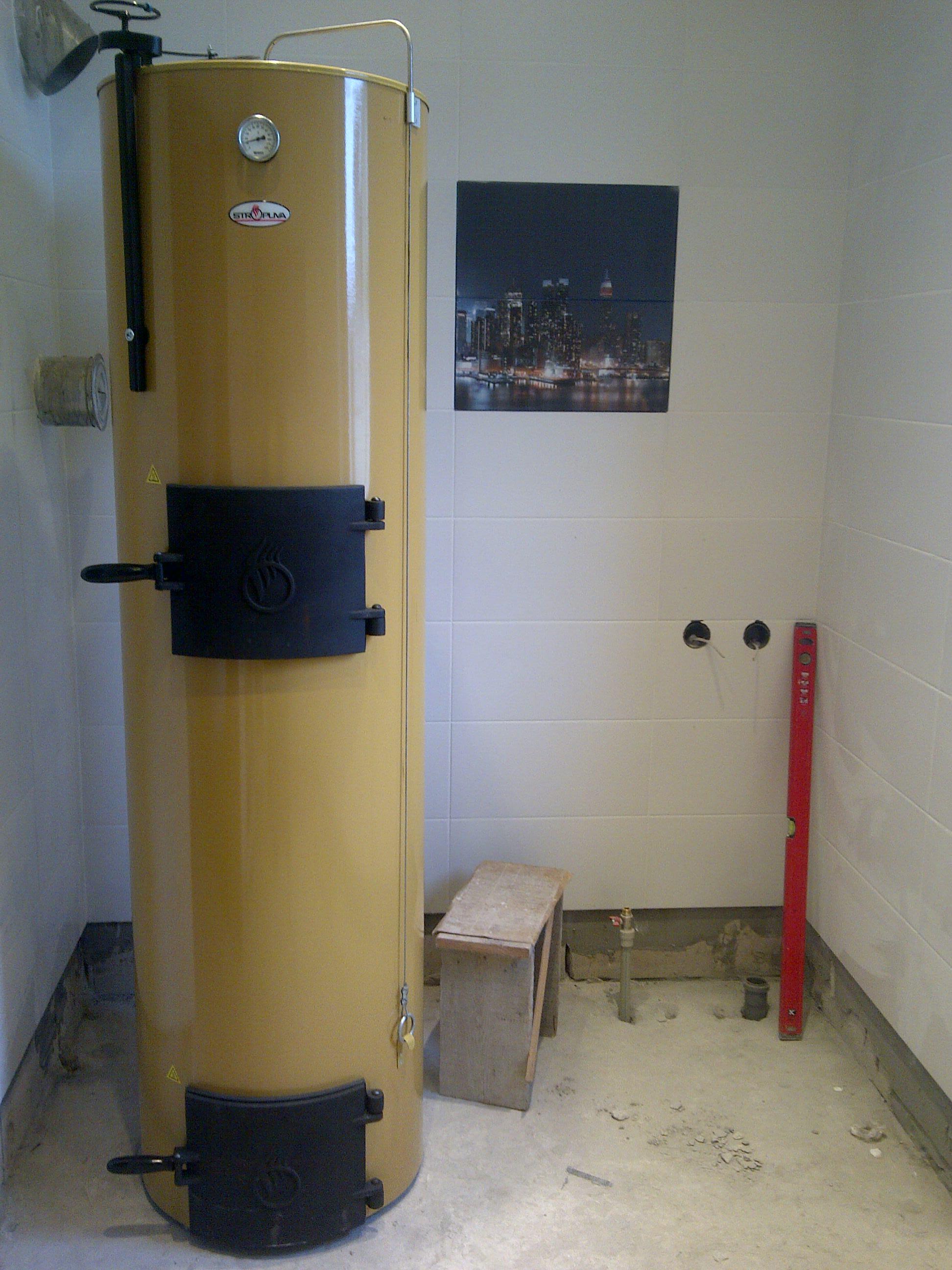

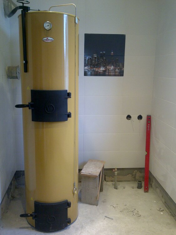

Andrey-Bucha Опубліковано: 2 вересня 2013 Автор Поділитись Опубліковано: 2 вересня 2013 На прошлой неделе была смонтирована система отопления из котла Стропува и теплоаккумулятора. Долго выбирал какой резервный котел выбрать и остановился на Стропуве, так как при приемлемой цене у него длительное время горения. Так как в этом году у меня не получается ввести дом в эксплуатацию и собственно подключить газ, то эту зиму в холод придется заезжать раз в 2 дня и подкидывать дрова. А при небольшом минусе буду топиться электрическим нагревателем, встроенным в теплоаккумулятор 2 Посилання на коментар Поділитися на інших сайтах More sharing options...

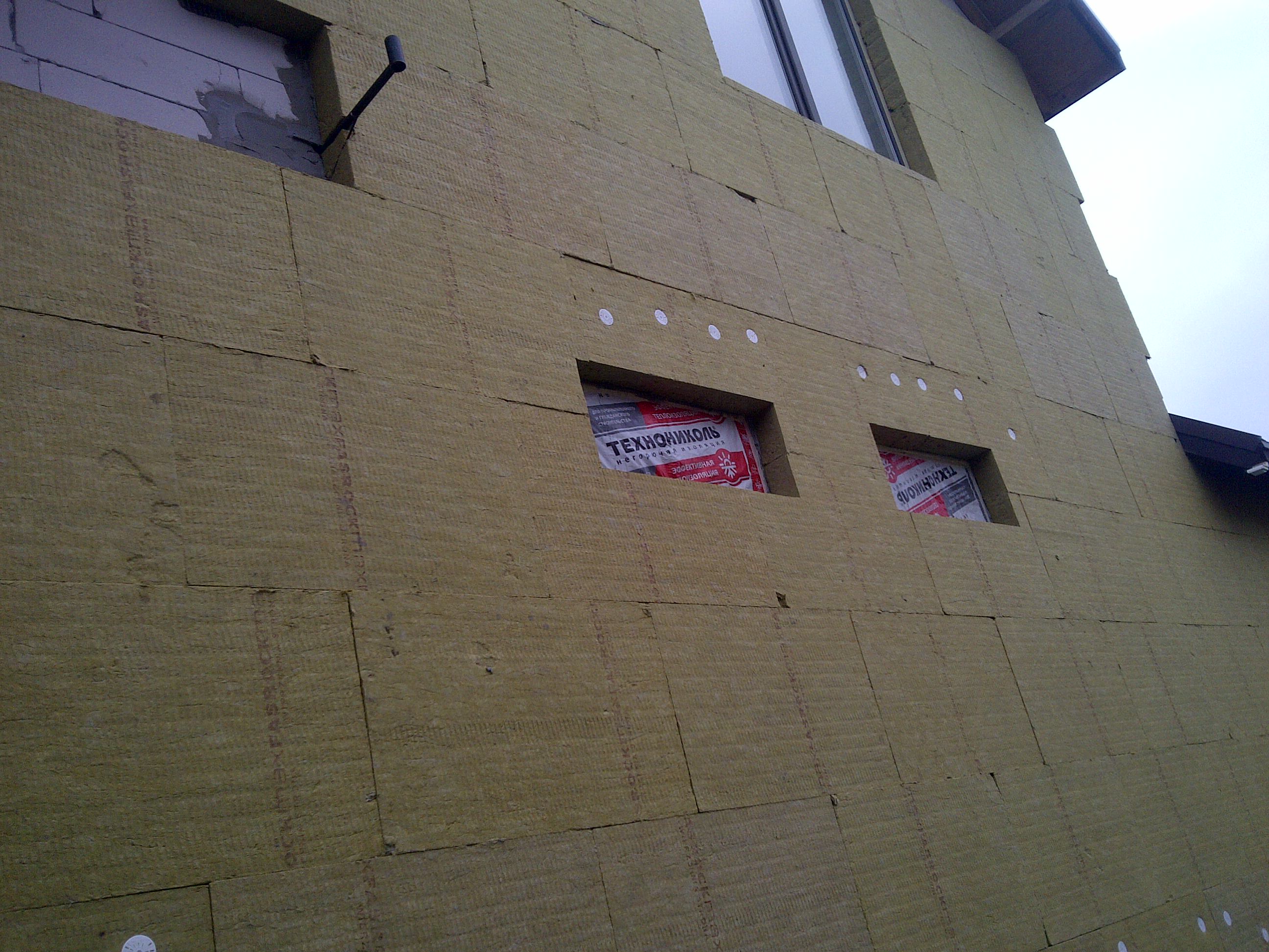

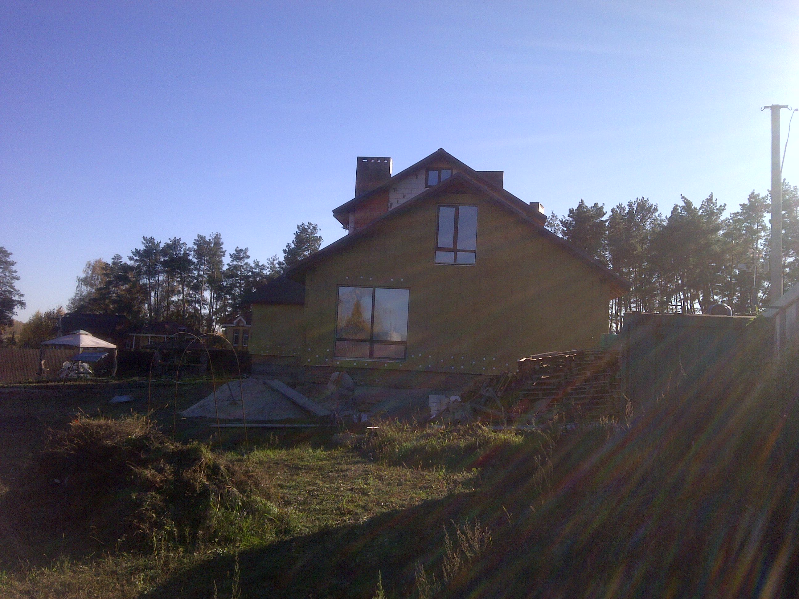

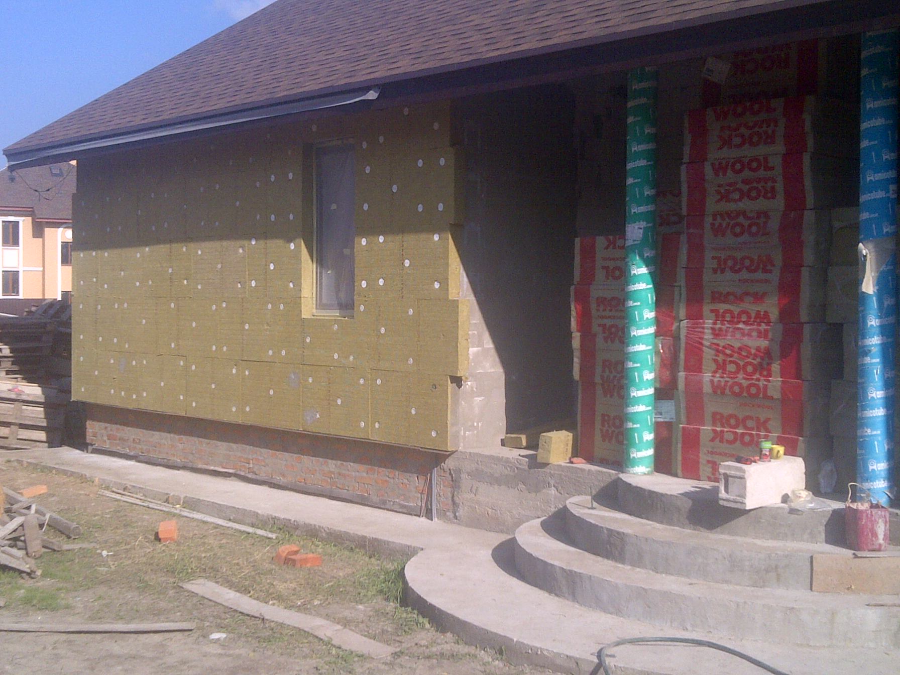

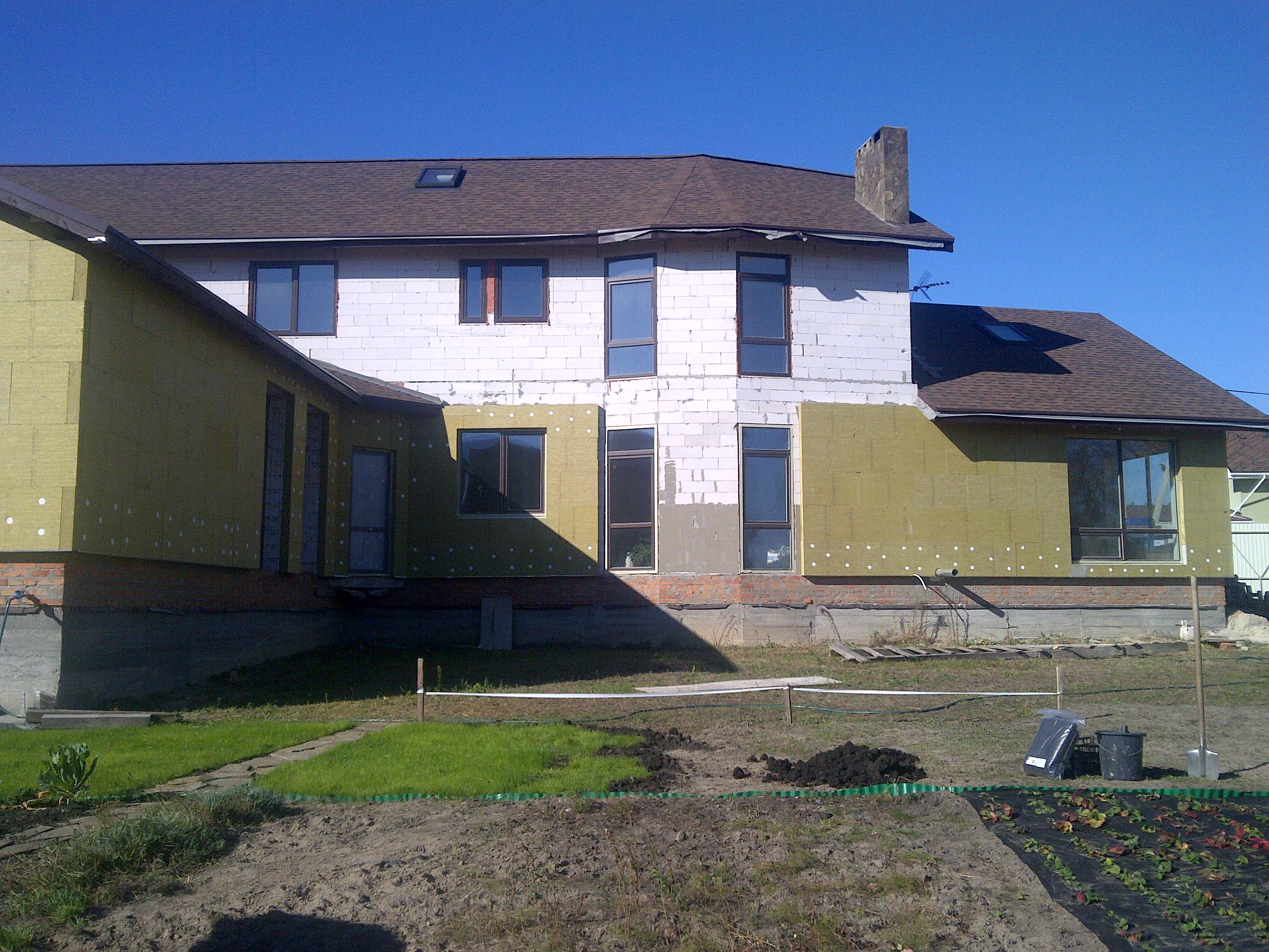

Andrey-Bucha Опубліковано: 9 жовтня 2013 Автор Поділитись Опубліковано: 9 жовтня 2013 На этой неделе наконец то улучшилась погода (сегодня уже+18 было) и пошел процесс утепления фасада. Основное утепление будет РОКВУЛОМ 120 мм, в некоторые местах и 200 мм, но в основном из эстетических соображений, чтобы перекрыть выступающий дымоход 3 Посилання на коментар Поділитися на інших сайтах More sharing options...
Andrey-Bucha Опубліковано: 9 жовтня 2013 Автор Поділитись Опубліковано: 9 жовтня 2013 Andrey-Bucha, читаю Вашу тему - много сделано уже - скорее Вам заселиться! 1. Подскажите пожалуйста: на что клеите вату и каким клеем будете ее шпаклевать? 2. Вы писали, что собираетесь утеплять кровлю Урсой - Pure One из-за ее экологичности, чем Вы утеплились? Мне в этом году утеплять потолок 250 мм площадью 170 мкв, что "для здоровья" лучше взять? Клею на клея Ансерглоб. Вернее бригада клеит. По вате. Pure One в итоге использовал только для некоторых внутренних перегородок и на пол между мансардой и первым этажем, где реально нужна экологичность. А на крышу взял Ursa M-25 у которой лучше термоизоляционные параметры. Я думаю тут экологичность не так важна, так как от внутреннего помещения вата отделена паробарьером. Толщина изоляции кровли у меня более 30 см 1 Посилання на коментар Поділитися на інших сайтах More sharing options...
irina1969 Опубліковано: 10 жовтня 2013 Поділитись Опубліковано: 10 жовтня 2013 Andrey-Bucha, тоже Стропувку выбрал ) Скоро запустим Да уж плз.. внешний вид котла очень и очень 1 Посилання на коментар Поділитися на інших сайтах More sharing options...
Andrey-Bucha Опубліковано: 10 жовтня 2013 Автор Поділитись Опубліковано: 10 жовтня 2013 Да уж плз.. внешний вид котла очень и очень Да, нормально выглядит и главное долго горит. С теплоаккумулятором можно топить раз в 2 дня 1 Посилання на коментар Поділитися на інших сайтах More sharing options...

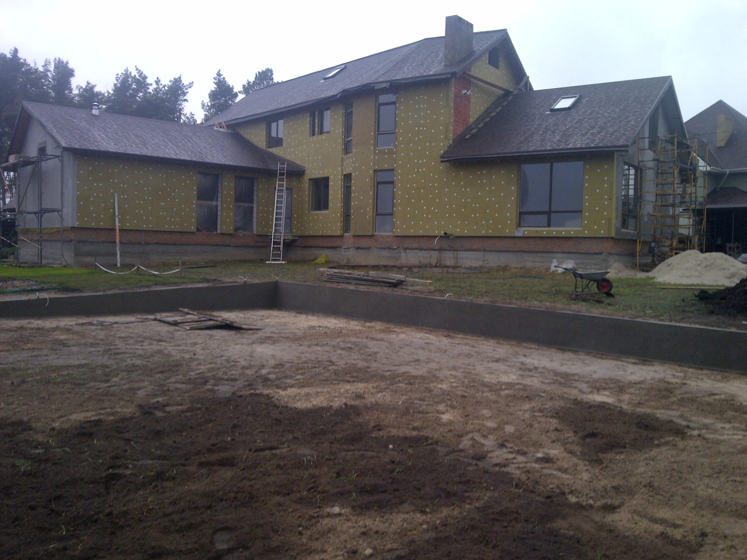

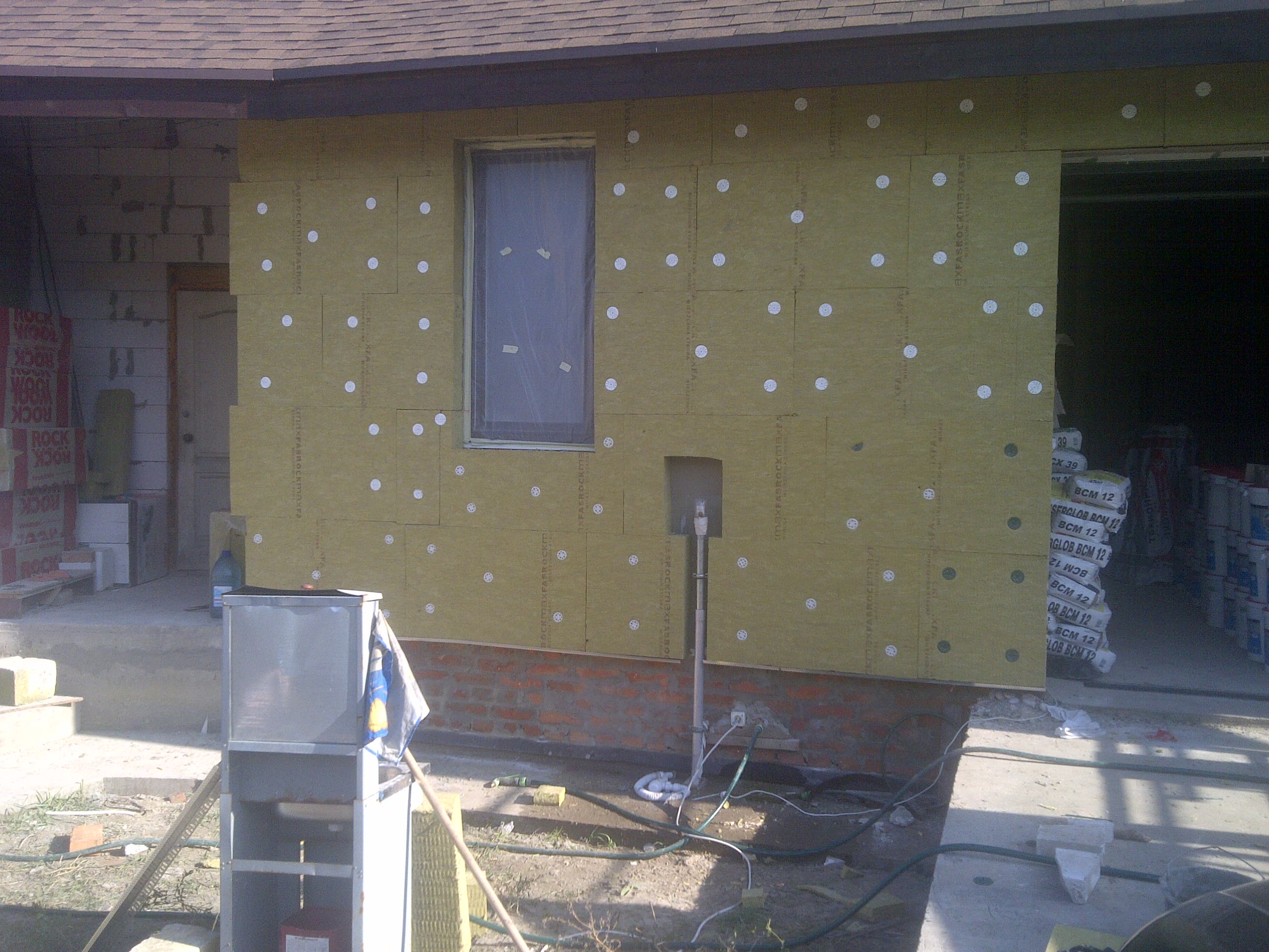

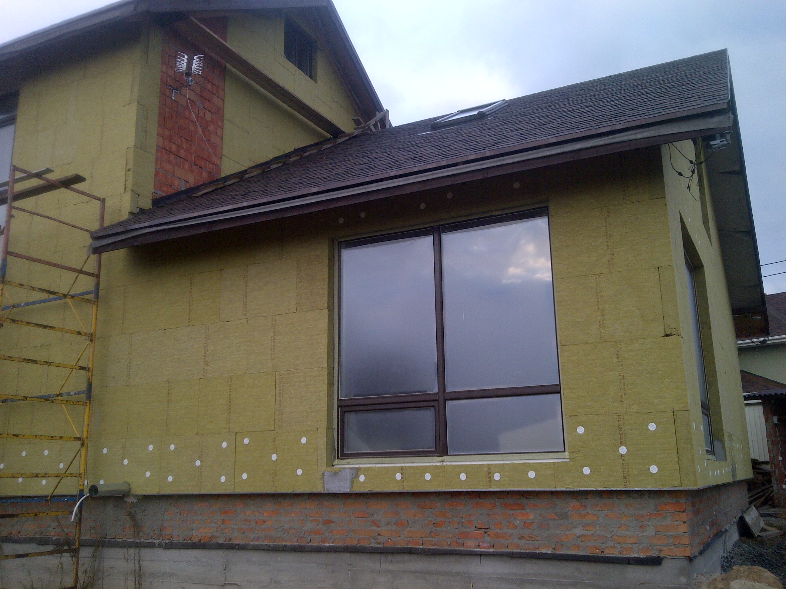

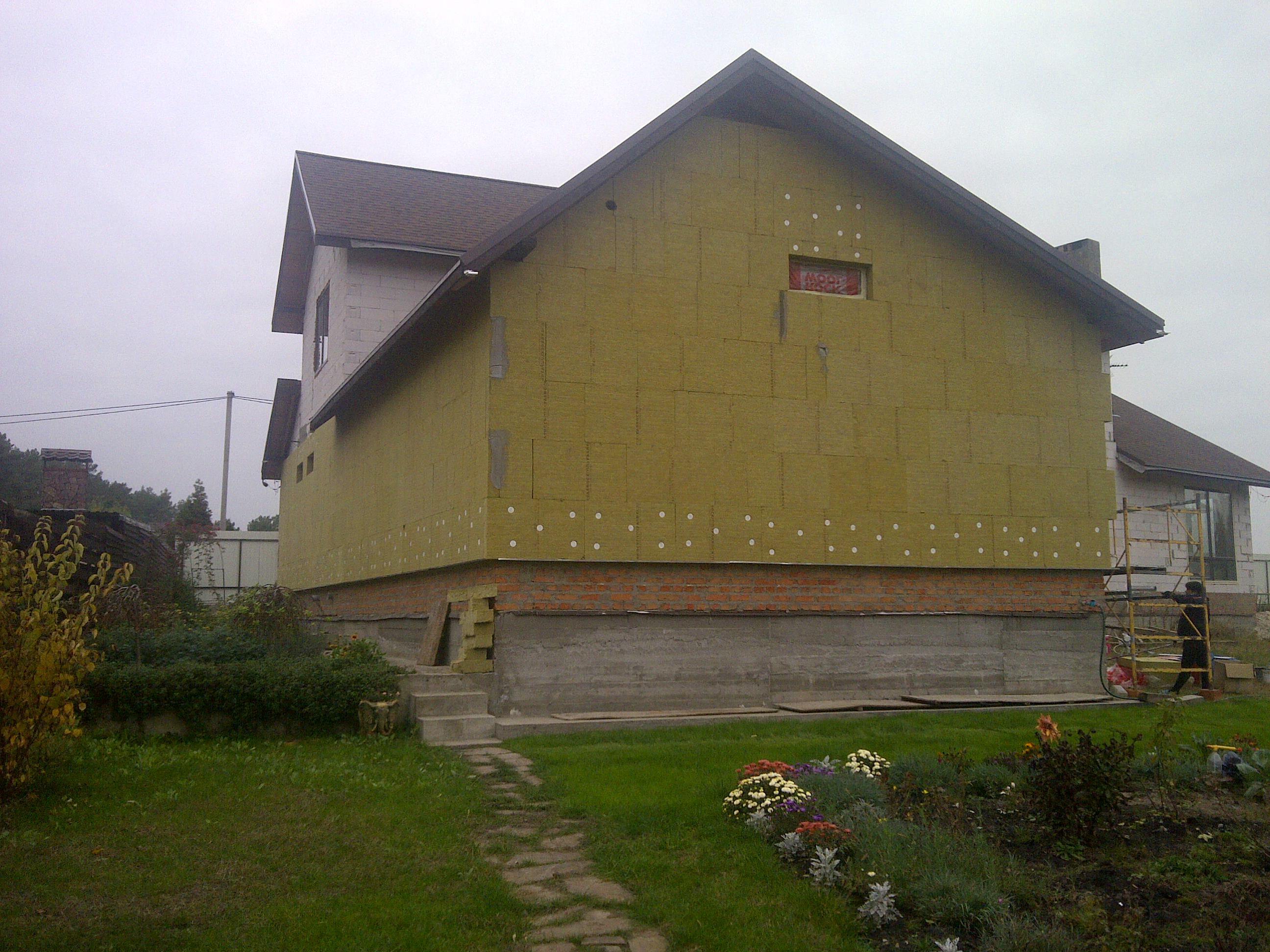

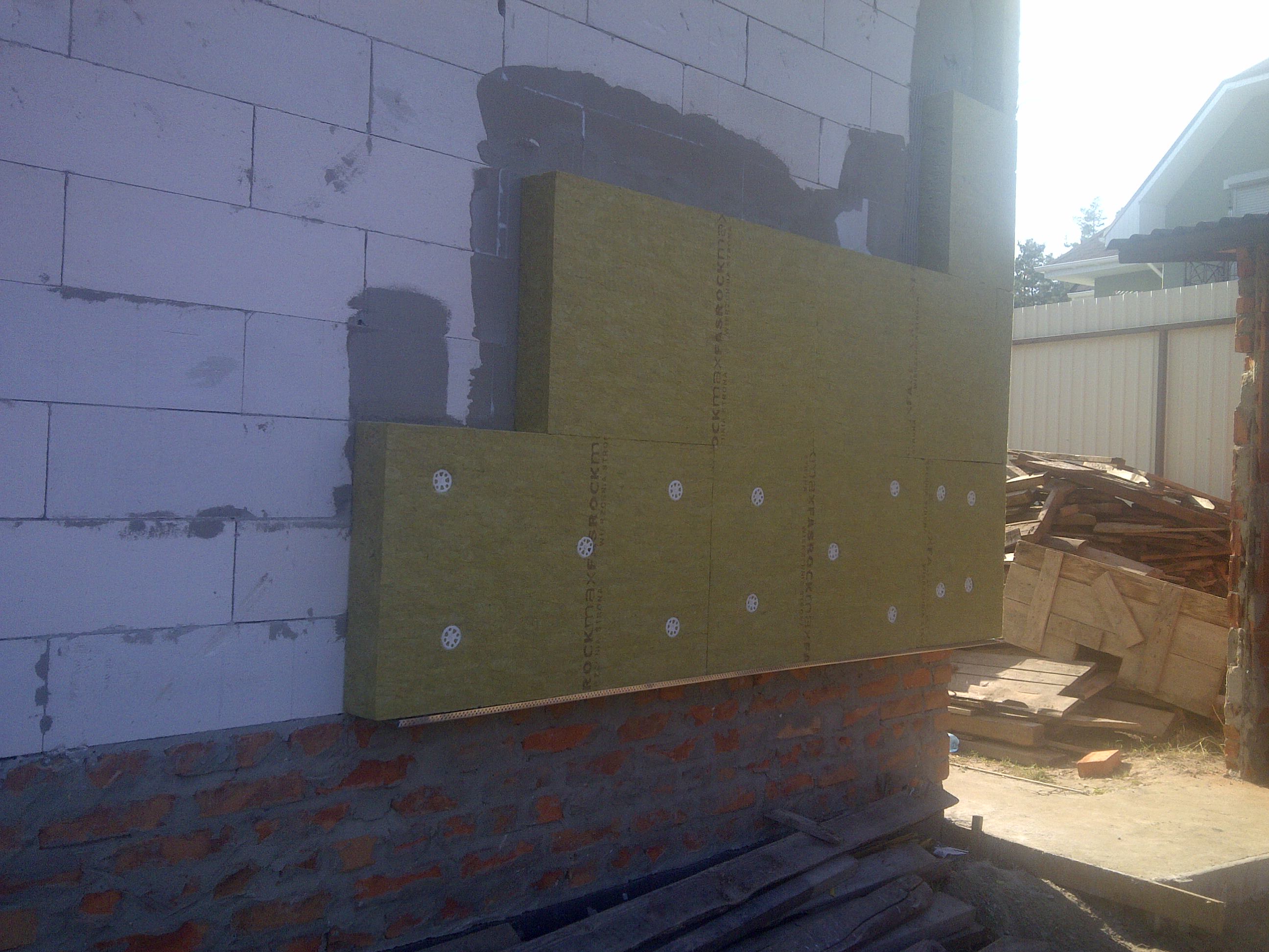

Andrey-Bucha Опубліковано: 14 жовтня 2013 Автор Поділитись Опубліковано: 14 жовтня 2013 Домик уже с 3 сторон покрылся 120 мм слоем Роквула Еще неделька и начнется его штукатурка Посилання на коментар Поділитися на інших сайтах More sharing options...

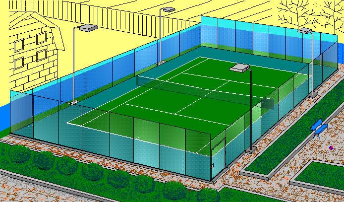

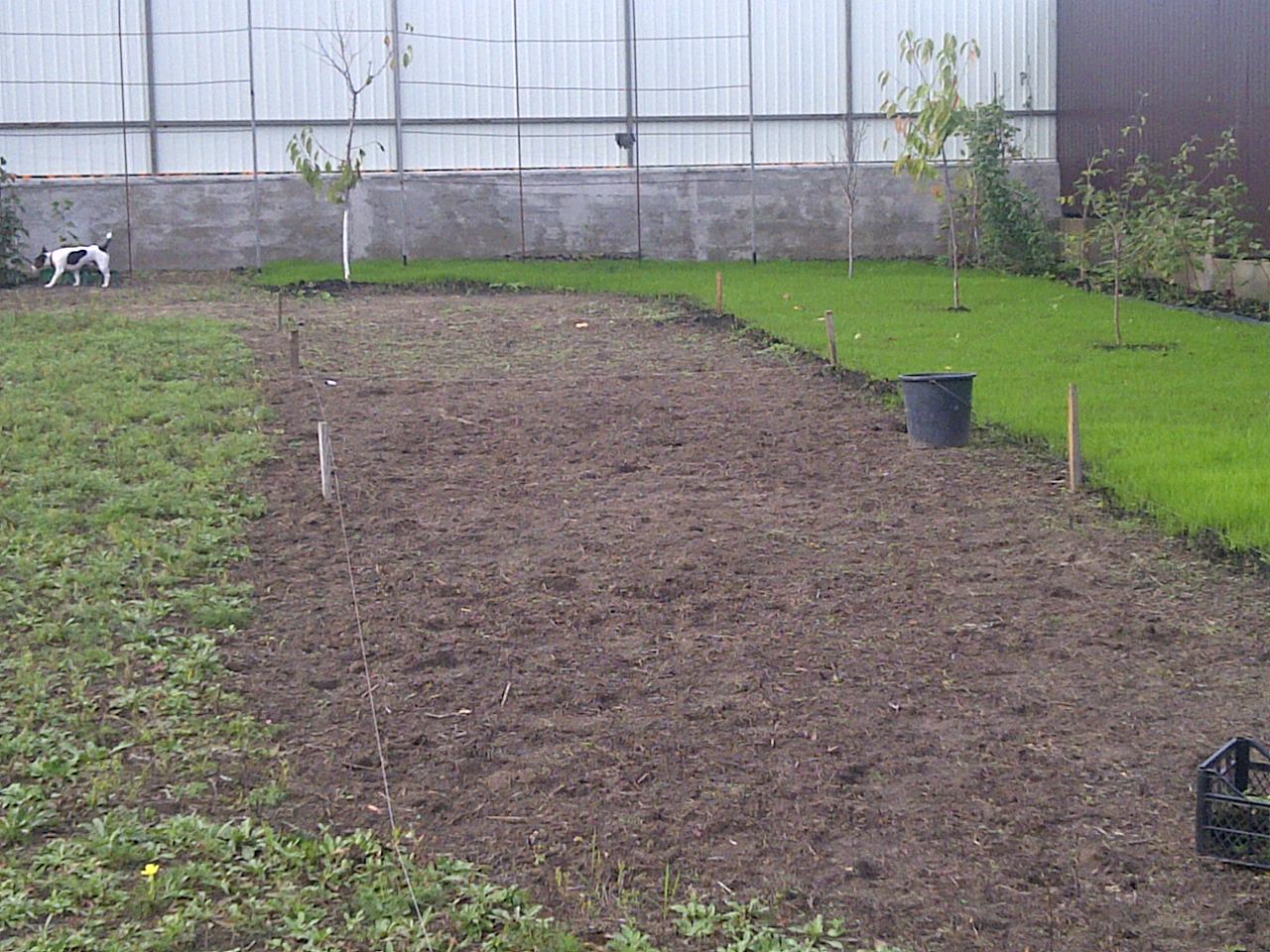

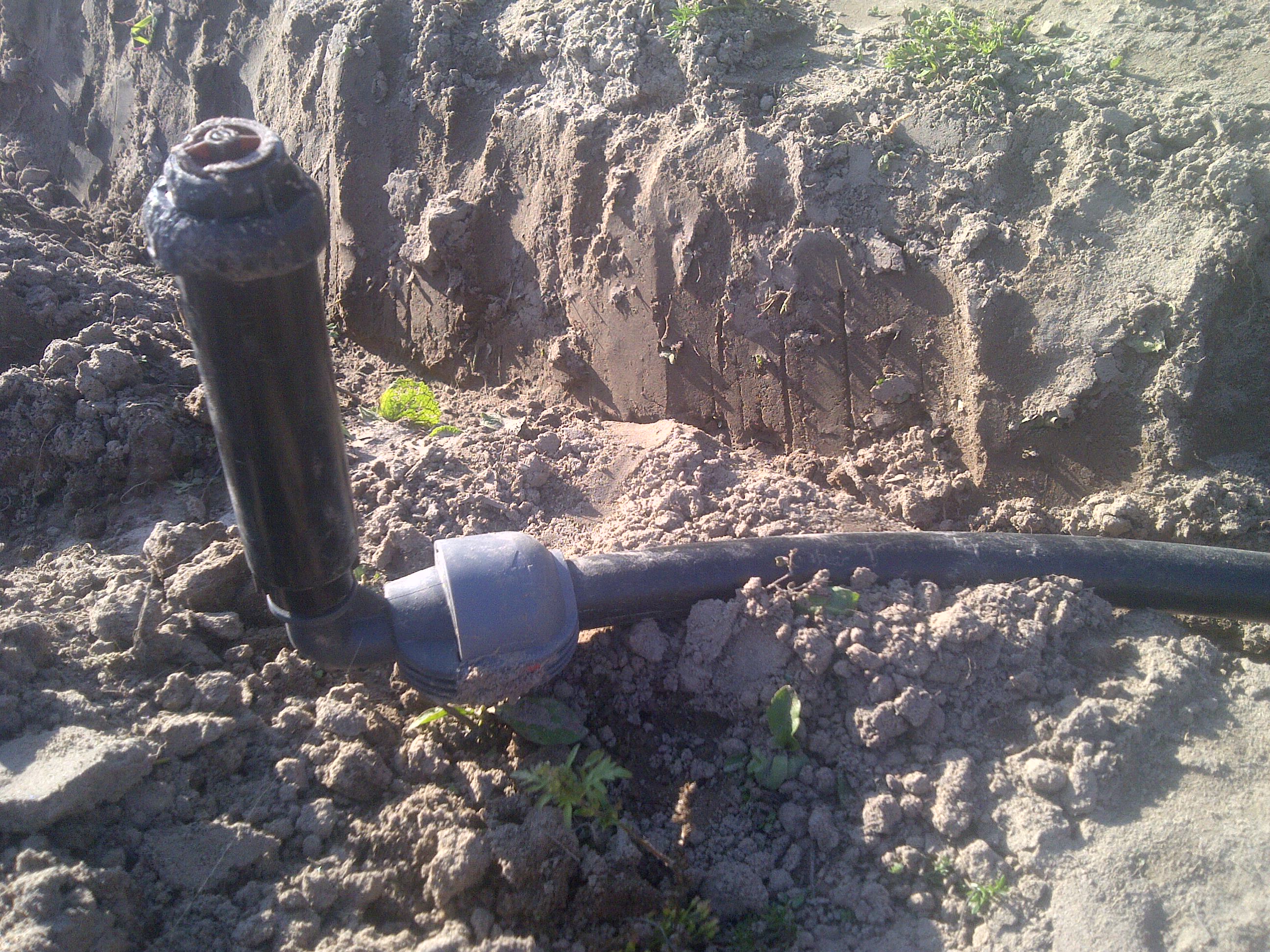

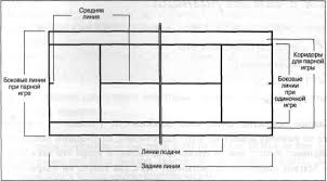

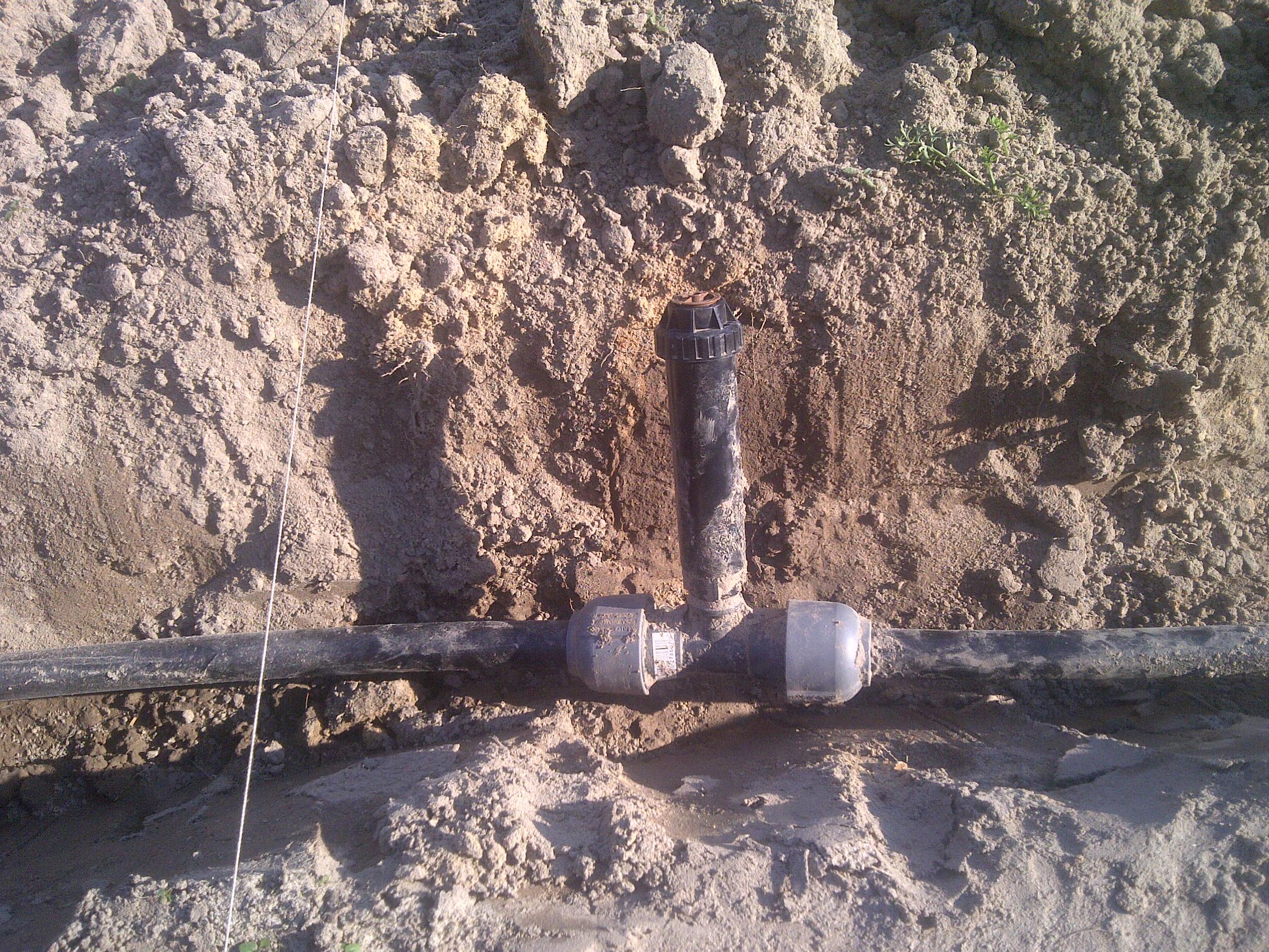

Andrey-Bucha Опубліковано: 14 жовтня 2013 Автор Поділитись Опубліковано: 14 жовтня 2013 Параллельно со стройкой идут работы по озеленению. Появляются растения, о существовании которых я раньше и не знал Постепенно увеличивается площадь газонов и системой автополива. Также начато строительство теннисного корта. Во всех земляных работах неоценимую помощь оказывает песик, который в силу своей охотничьей норной породы всегда старается рядом прокопать альтернативную траншею. Посилання на коментар Поділитися на інших сайтах More sharing options...

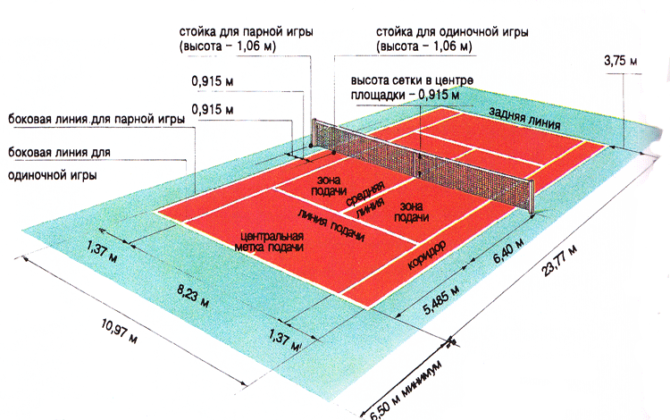

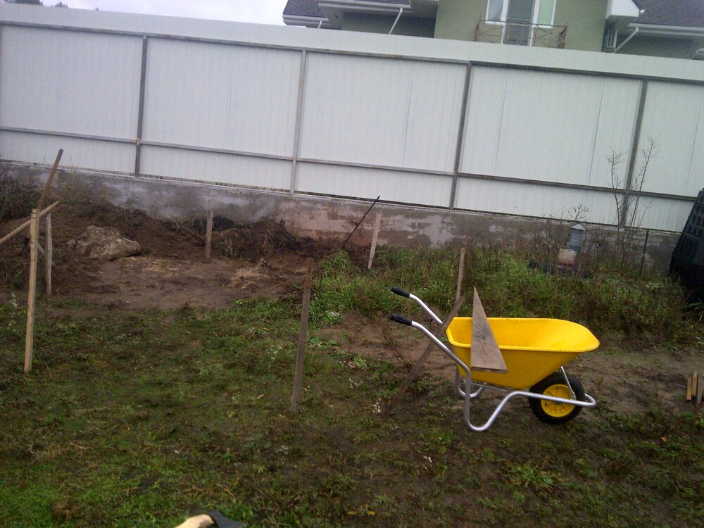

Vikctor Опубліковано: 14 жовтня 2013 Поділитись Опубліковано: 14 жовтня 2013 Также начато строительство теннисного корта. А вот этот процесс сможете подробнее освещать? Начиная от размеров, необходимых для обустройства, подложечных слоёв, дренажа, ограды и до основного покрытия. На форуме почти ни кто не делал корт и уж точно ни кто не описывал. Посилання на коментар Поділитися на інших сайтах More sharing options...
Andrey-Bucha Опубліковано: 14 жовтня 2013 Автор Поділитись Опубліковано: 14 жовтня 2013 (змінено) А вот этот процесс сможете подробнее освещать? Начиная от размеров, необходимых для обустройства, подложечных слоёв, дренажа, ограды и до основного покрытия. На форуме почти ни кто не делал корт и уж точно ни кто не описывал. Ну я же и пишу "начато строительство". Я много изучал тему и все таки решил остановиться на травяном покрытии. У меня на участку по узкой стороне есть уклон около 60 см по ширине корта. Поэтому была предварительно выровнена площадка под корт трактором. Размер корта будет 32х15 метров, что пойдет для любительской игры. Размер игрового поля для одиночной игры около 8х24 метра, т.е. у меня смогут быть забери сзади и спереди до 4 метров, по боками минимум 3 метра. Сейчас рабочие делают по периметру бордюр из бетона толщиной 10 см с горизонтальным верхним слоем и будем формировать внутри поле. Сначала думаем установить столбики через каждые 6-7 метров, между которыми натянется пластиковая сетка, потом поставлю 6 мощных дождевателей для автоматического полива по углам и середине корта, утрамбуем глину и засыпаем 10 черной землей, на которой будет расти травка.Kort.pdf Змінено 14 жовтня 2013 користувачем Andrey-Bucha 1 Посилання на коментар Поділитися на інших сайтах More sharing options...
InSAn Опубліковано: 14 жовтня 2013 Поділитись Опубліковано: 14 жовтня 2013 Домик уже с 3 сторон покрылся 120 мм слоем Роквула А зонтики почему только на нижнем ряде? Посилання на коментар Поділитися на інших сайтах More sharing options...
Andrey-Bucha Опубліковано: 14 жовтня 2013 Автор Поділитись Опубліковано: 14 жовтня 2013 А зонтики почему только на нижнем ряде? А потому что по технологии, озвученной техниками Церезита дюбеля ставятся на 2-3 день после приклеивания плит, когда клей уже засохнет. Вставил своим звиздюлей и перешел на новую технологию Перед сеткой - задюбелят все 1 Посилання на коментар Поділитися на інших сайтах More sharing options...

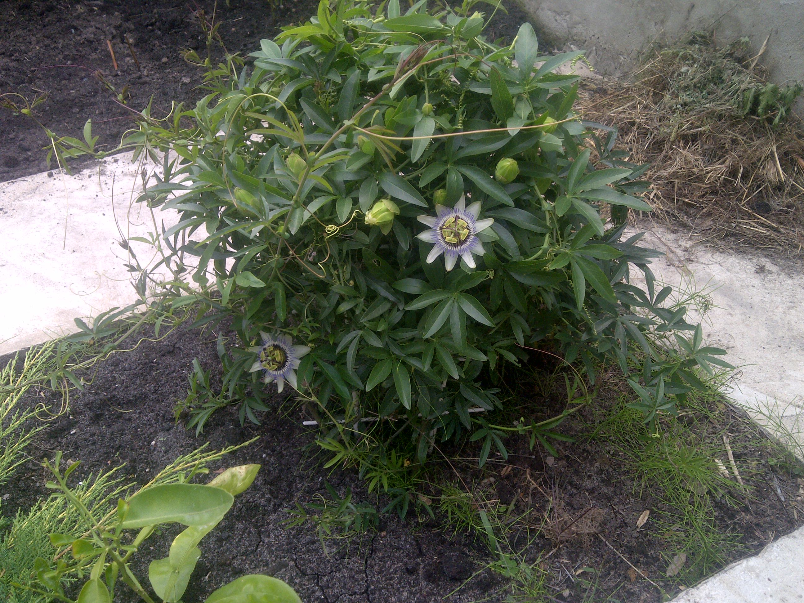

irina1969 Опубліковано: 14 жовтня 2013 Поділитись Опубліковано: 14 жовтня 2013 Параллельно со стройкой идут работы по озеленению. Появляются растения, о существовании которых я раньше и не знал Постепенно увеличивается площадь газонов и системой автополива. Также начато строительство теннисного корта. Во всех земляных работах неоценимую помощь оказывает песик, который в силу своей охотничьей норной породы всегда старается рядом прокопать альтернативную траншею. кхе-кхе на 1 и 2 фотках пассифлора, но она не зимует в открытом грунте 1 Посилання на коментар Поділитися на інших сайтах More sharing options...
Vikctor Опубліковано: 14 жовтня 2013 Поділитись Опубліковано: 14 жовтня 2013 Я много изучал тему и все таки решил остановиться на травяном покрытии. Интересное решение. Для любительского тенниса у травяного корта слишком уж быстрый отскок, да и "подъехать" к мячику как на грунтовом корте не получится... Зато будет возможность почувствовать себя настоящим британцем. у меня смогут быть забери сзади и спереди до 4 метров, по боками минимум 3 метра. Не маловато? утрамбуем глину и засыпаем 10 черной землей, на которой будет расти травка. А дренаж в этой схеме не нужен? В любом случае жду продолжения по сооружению корта. Посилання на коментар Поділитися на інших сайтах More sharing options...
Andrey-Bucha Опубліковано: 14 жовтня 2013 Автор Поділитись Опубліковано: 14 жовтня 2013 Интересное решение. Для любительского тенниса у травяного корта слишком уж быстрый отскок, да и "подъехать" к мячику как на грунтовом корте не получится... Зато будет возможность почувствовать себя настоящим британцем. В любом случае когда нибудь если не будет устраивать можно перейти на хард. Не маловато? У меня больше не получается, к сожалению. Наверное турнир Уимблдона вряд ли проведу, а так, для любительских товарищеских матчей пойдет А дренаж в этой схеме не нужен? В любом случае жду продолжения по сооружению корта. Дренаж конечно хорошая вещь, и нужная. Но у меня земля уж очень песчанистая. После любого дождя ходить можно по земле без проблем. Только с микро огородом проблема - только польешь - сразу сухо. Думаю смогу обойтись без дренажа, так как за 4 года ни одной лужи на участке не было - все сразу впитывалось Посилання на коментар Поділитися на інших сайтах More sharing options...
megapolis Опубліковано: 14 жовтня 2013 Поділитись Опубліковано: 14 жовтня 2013 Сначала думаем установить столбики через каждые 6-7 метров, между которыми натянется пластиковая сетка, Используйте сетку Рабица в пвх и уменьшите расстояния между столбами. Посилання на коментар Поділитися на інших сайтах More sharing options...

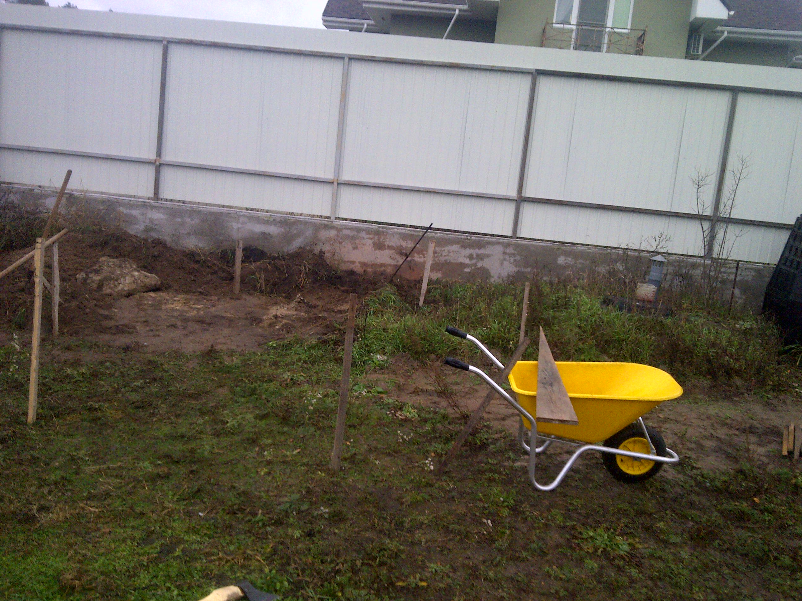

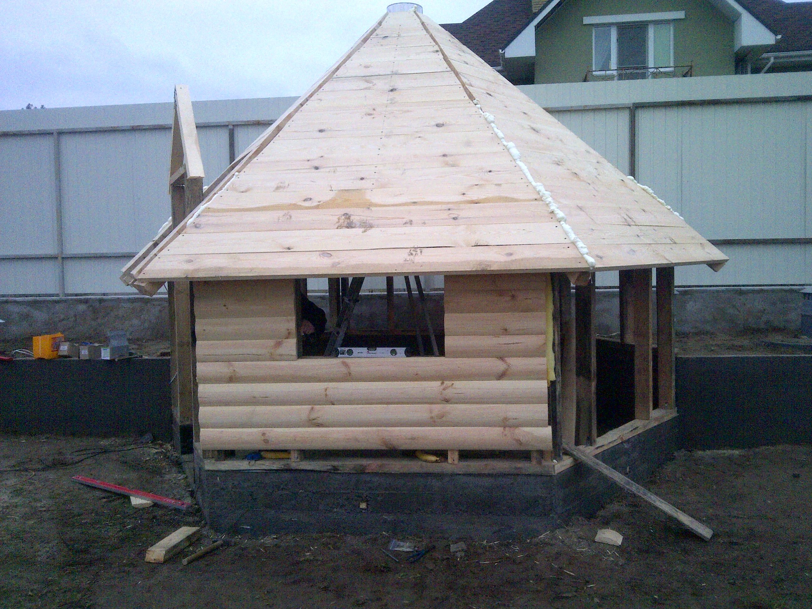

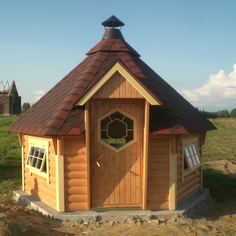

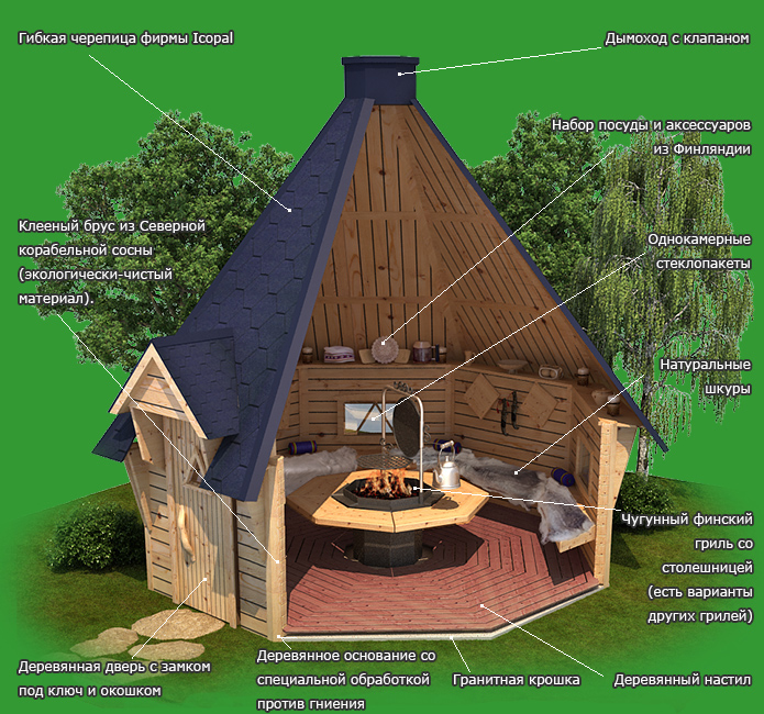

Andrey-Bucha Опубліковано: 6 листопада 2013 Автор Поділитись Опубліковано: 6 листопада 2013 На выходных были у друзей на гриль пати в финском домике. Был в таком лет 7 назад, но тогда не было участка и дома, а теперь... По возвращению на родину твердо решил сделать и у себя такой домик. Сделали разметку и начали готовить фундамент - делаю все на года Если месяц снега не будет, но на новый год уже смогу гриль в домике готовить! 4 Посилання на коментар Поділитися на інших сайтах More sharing options...
Andrey-Bucha Опубліковано: 18 листопада 2013 Автор Поділитись Опубліковано: 18 листопада 2013 Пока одна бригада делает фасад, вторая делает зимний гриль домик. Честно говоря думал, что будет стоить в 2 раза дешевле, но качество работ и получаемый результат радует. Надеюсь, к 1 декабря уже все будет готово, включая и мангал и вытяжку Посилання на коментар Поділитися на інших сайтах More sharing options...
