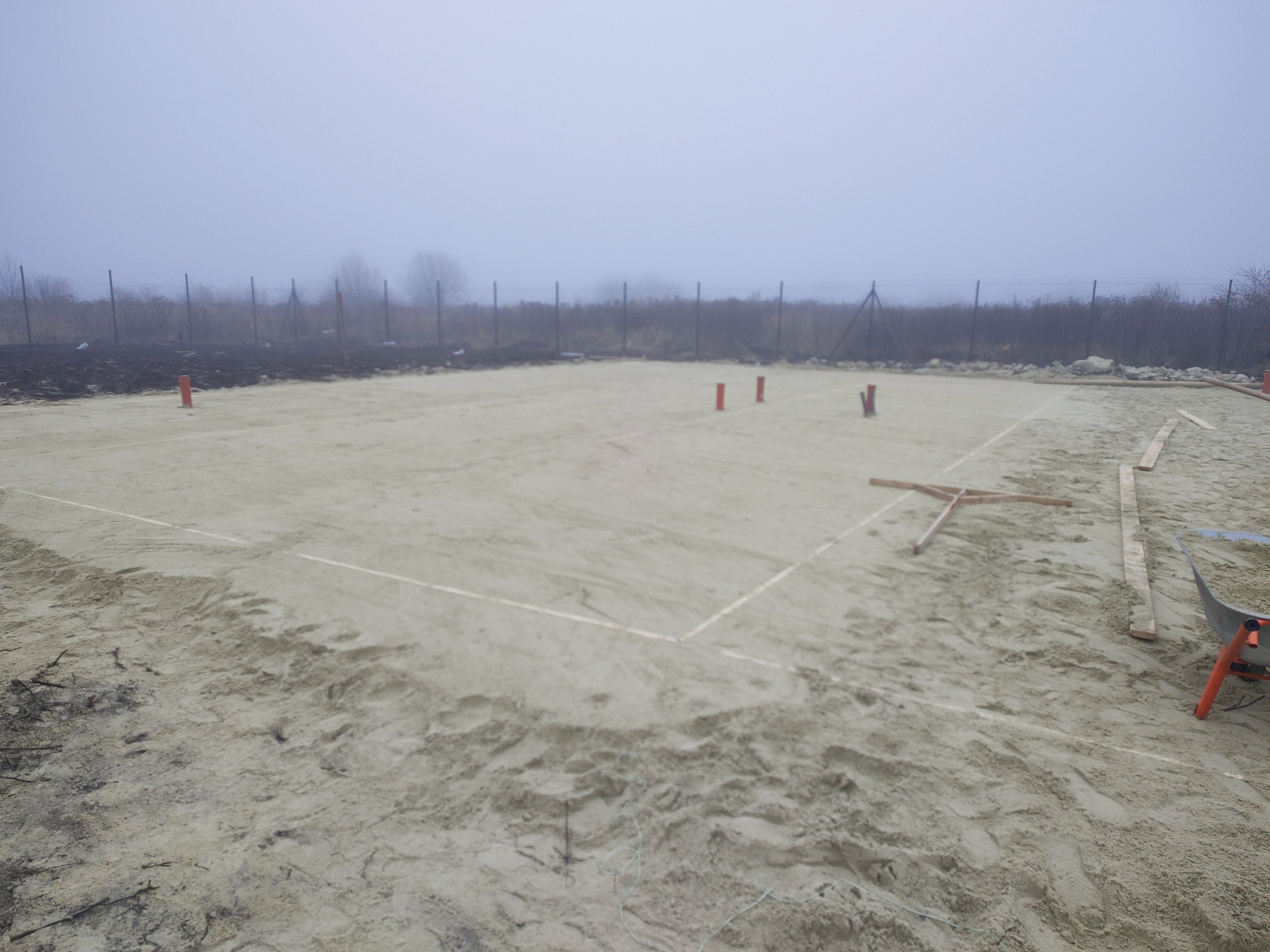

BugS Опубліковано: 13 листопада 2022 Поділитись Опубліковано: 13 листопада 2022 Это у вас линия 10кВ по участку? 10 м до дома не нужно отступать? Посилання на коментар Поділитися на інших сайтах More sharing options...

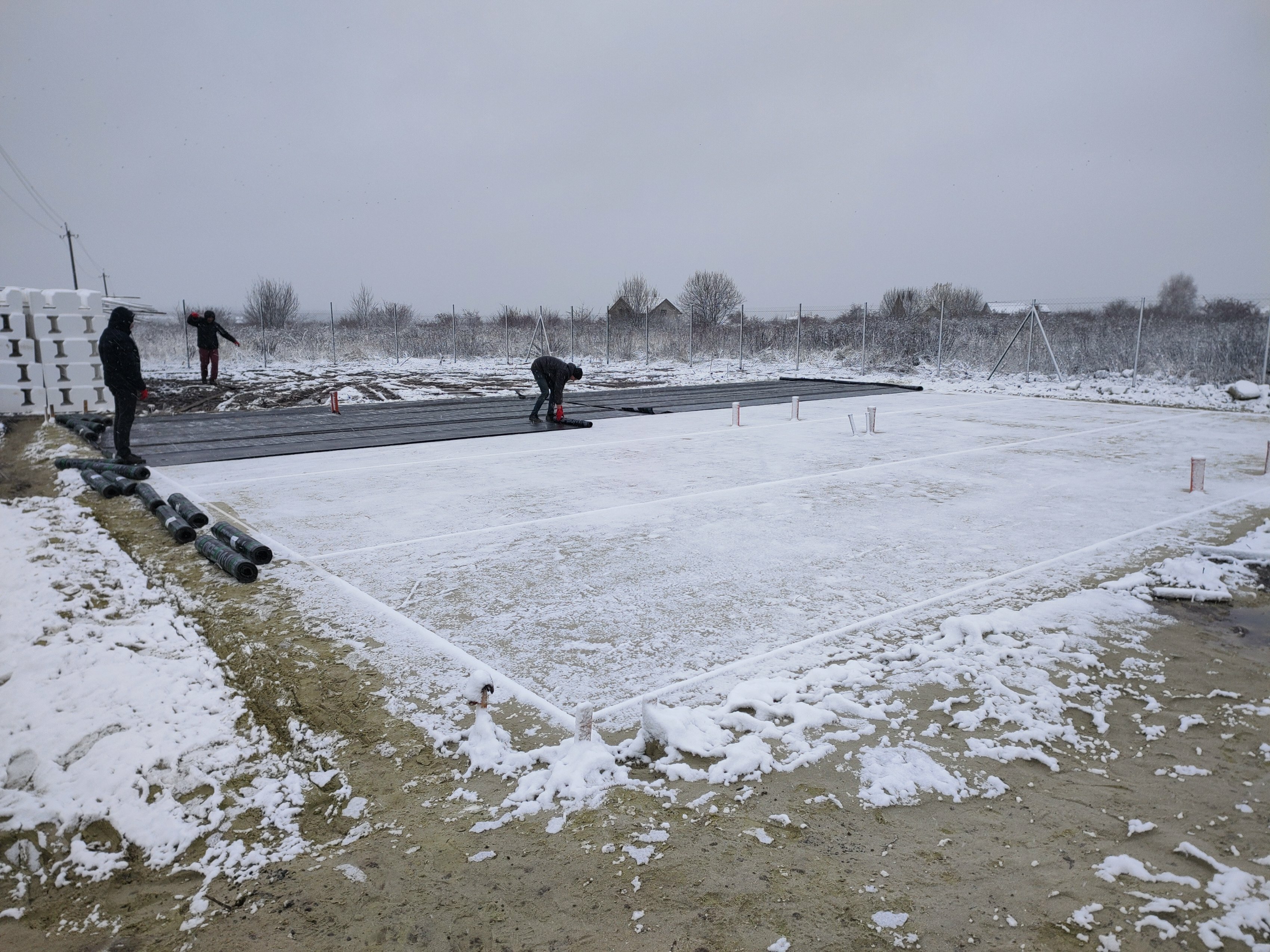

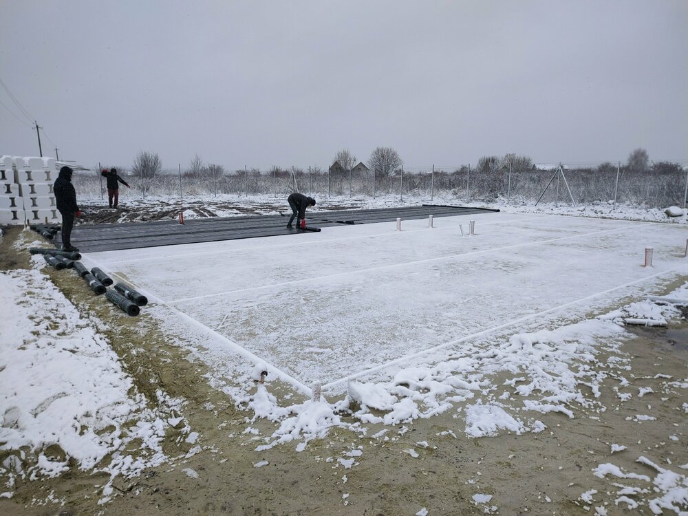

Andrey-Bucha Опубліковано: 18 листопада 2022 Автор Поділитись Опубліковано: 18 листопада 2022 Роботи тимчасово на паузі до вівторка. Через обстріли профіля затримались. Та -10 завтра обіцяють. Так що з понеділка з новими силами 17 Посилання на коментар Поділитися на інших сайтах More sharing options...

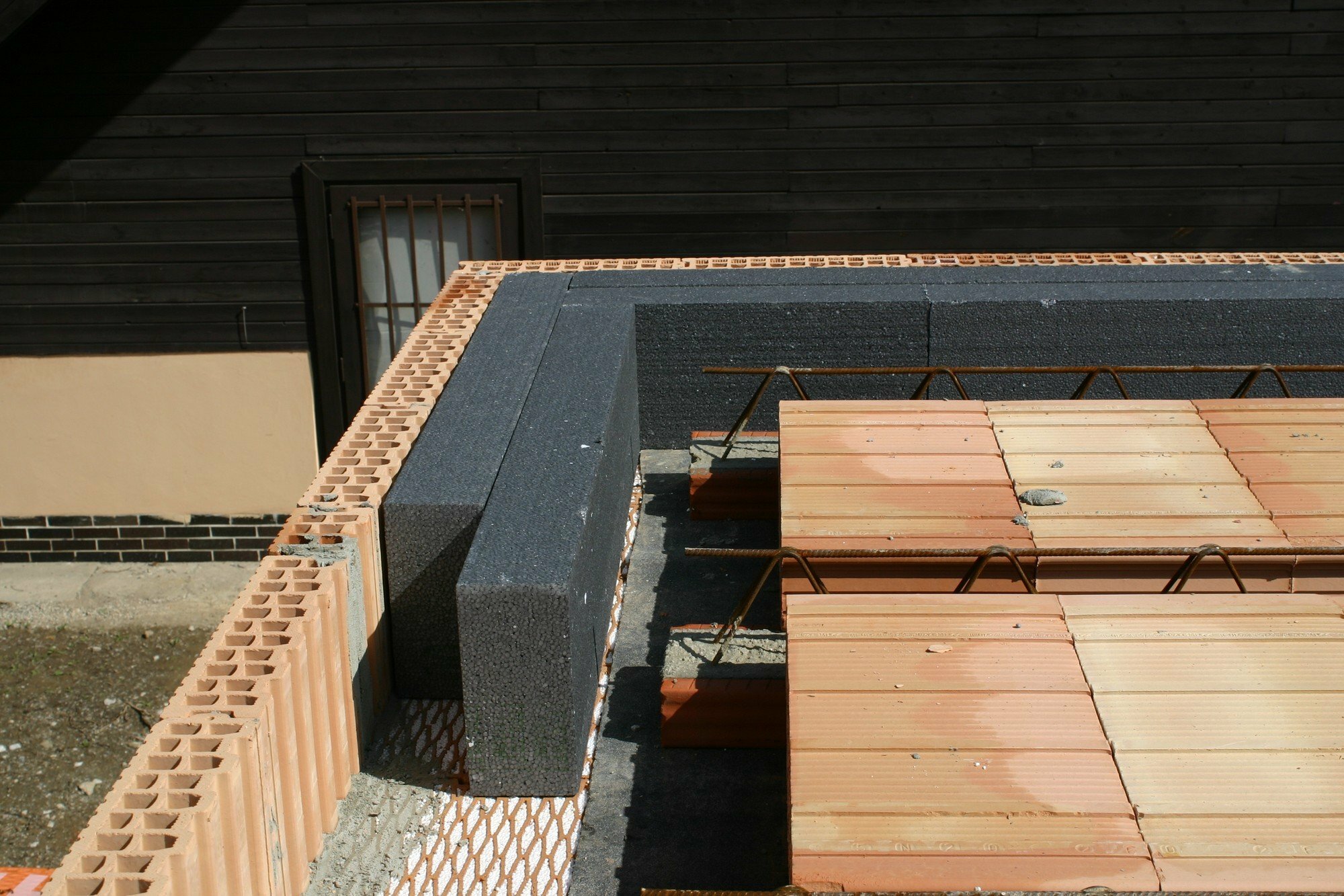

volkoff Опубліковано: 18 листопада 2022 Поділитись Опубліковано: 18 листопада 2022 (змінено) Тепер я поняв чого з того матерiала дорого. Так,своя продукция вона ж дешевша)) Буду вдячний вам, якщо напишите на цей "пирiг" по теплоопору по(R) хочу зрiвняти з другим мат. (пассивна однослойна стiна) - яка товщ.утепплювача з вовнi,товщ. бетона i взагалi Змінено 18 листопада 2022 користувачем volkoff Посилання на коментар Поділитися на інших сайтах More sharing options...

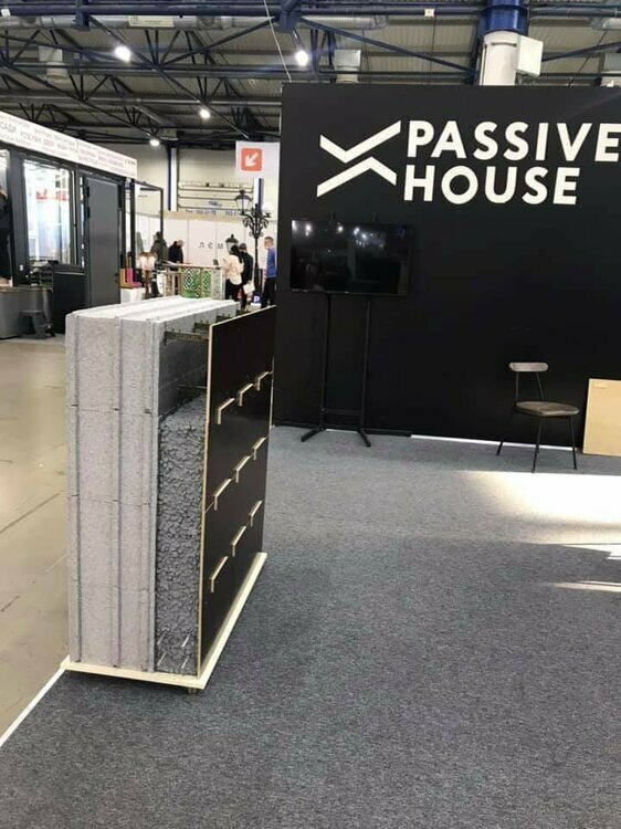

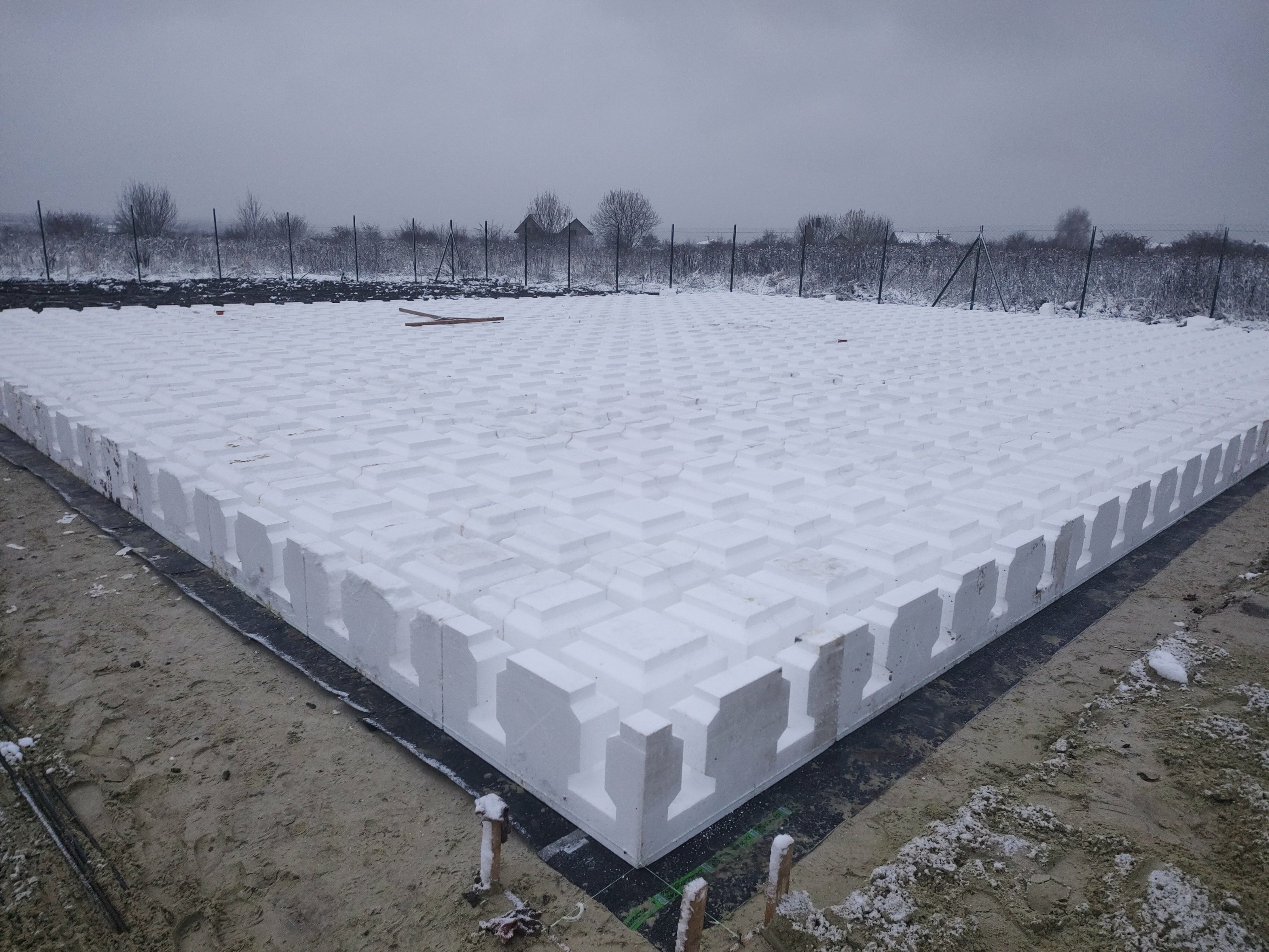

Andrey-Bucha Опубліковано: 19 листопада 2022 Автор Поділитись Опубліковано: 19 листопада 2022 (змінено) 22 часа назад, volkoff сказал: Тепер я поняв чого з того матерiала дорого. Так,своя продукция вона ж дешевша)) Буду вдячний вам, якщо напишите на цей "пирiг" по теплоопору по(R) хочу зрiвняти з другим мат. (пассивна однослойна стiна) - яка товщ.утепплювача з вовнi,товщ. бетона i взагалi Це на фото система АВКом. Але я на свій будинок обрав DieHard систему. Там немає бетону у стінах. Є металеві оциковані профиля та графітовий полістирол. Товщина стін 24-30 см. І це тільки теплий графітовий полістирол. Без бетону. R стін близько до 10 По суті це ЛСТК. Але каркас збрається одночасно з стіновими блокими Змінено 19 листопада 2022 користувачем Andrey-Bucha 7 Посилання на коментар Поділитися на інших сайтах More sharing options...
Andrey-Bucha Опубліковано: 19 листопада 2022 Автор Поділитись Опубліковано: 19 листопада 2022 (змінено) В 14.11.2022 в 00:09, BugS сказал: Это у вас линия 10кВ по участку? 10 м до дома не нужно отступать? Будуть переносити лінію. Це тимчасова. Вірніше будуть у землю закопувати кабель. Але я скажу у Львові є місцевий прикол. Квартальна забудова. Якщо так массів назвати, то ЛьвівОблЕнерго не буде підключати. То повинен зробити міфічний забудовник. По суті маємо може 200 ділянок у гарному місці де за 8 років 10+ будинків побудовано. Бо немає світла. Декілька будинків зробили "кооператив" з трансформатором, але в них немає зайвої потужності. Мені як сусідам по вулиці видали ТУ на 10 кВольт підключення з трансформатором. Тому думаємо що робити щоб отримати світло. А пока замовив "сонячний генератор". Хотя по суті це великий бесперебійник з можливістю зараджати від 220/12 та 4х сонячних панелей. Заберу з Бучі 4 вцілівші панелі та поставлю на кришу. Як тимчасове рішення під час ремонту. А потім панелів буде набагато більше Змінено 19 листопада 2022 користувачем Andrey-Bucha 4 Посилання на коментар Поділитися на інших сайтах More sharing options...
Astrolog_ua Опубліковано: 19 листопада 2022 Поділитись Опубліковано: 19 листопада 2022 1 час назад, Andrey-Bucha сказал: Це на фото система АВКом. Але я на свій будинок обрав DieHard систему. Там немає бетону у стінах. Є металеві оциковані профиля та графітовий полістирол. Товщина стін 24-30 см. І це тільки теплий графітовий полістирол. Без бетону. R стін близько до 10 По суті це ЛСТК. Але каркас збрається одночасно з стіновими блокими Питання. Хочу (хз коли) навіс під авто з хозблоком. Чи є якійсь варіанти «тонких» стін - 5-10см? Посилання на коментар Поділитися на інших сайтах More sharing options...

BAV_Lug Опубліковано: 20 листопада 2022 Поділитись Опубліковано: 20 листопада 2022 15 часов назад, Andrey-Bucha сказал: Це на фото система АВКом. Але я на свій будинок обрав DieHard систему. Там немає бетону у стінах. Є металеві оциковані профиля та графітовий полістирол. Товщина стін 24-30 см. І це тільки теплий графітовий полістирол. Без бетону. R стін близько до 10 По суті це ЛСТК. Але каркас збрається одночасно з стіновими блокими А можно ссылку у кого заказывали и примерный бюджет (на квадрат к примеру)? Спасибо Посилання на коментар Поділитися на інших сайтах More sharing options...
volkoff Опубліковано: 20 листопада 2022 Поділитись Опубліковано: 20 листопада 2022 14 часов назад, Andrey-Bucha сказал: Це на фото система АВКом. Але я на свій будинок обрав DieHard систему. Там немає бетону у стінах. Є металеві оциковані профиля та графітовий полістирол. Товщина стін 24-30 см. І це тільки теплий графітовий полістирол. Без бетону. R стін близько до 10 По суті це ЛСТК. Але каркас збрається одночасно з стіновими блокими Ой, "куме" й не кажiть, бо воно у вас вийде дорожче нiж iз керамiчних блокiв,(для вас може дешевше,а паропроникнiсть мат., комфорт?) Однi тiльки "швелера-двутаври" зеднаня чого стоять. А ще внутрiшнi та зовнiшнi роботи (проблемнi) по оздобленю, в пiвтора рази дорожче буде в порiвнянi з оздобленям керамiчних стiн, де без всяких пiдготовок накидка розчiну по "маякам" i все, стiна гладка. Я б собi iз такого мат. не будував хату, забагато "хiрша",та ще дорогу вентиляцiю потрiбно,а вона грошей стое. По теплоопору(R) шо при вашому полистиролi, шо у кер-блoка (2в1) однаково i роботи менше. На фото "тест" пассивного дома з кер-бл. i рiзниця блока(2в1)"однослойна стiна" - товщина полiстирол плити. 6 Посилання на коментар Поділитися на інших сайтах More sharing options...

Andrey-Bucha Опубліковано: 20 листопада 2022 Автор Поділитись Опубліковано: 20 листопада 2022 7 часов назад, apereverzev сказал: Какая плотность у ППС из которого изготовлена основа? Фундамент 25 кг, стены 22 кг 2 Посилання на коментар Поділитися на інших сайтах More sharing options...
Andrey-Bucha Опубліковано: 20 листопада 2022 Автор Поділитись Опубліковано: 20 листопада 2022 9 часов назад, volkoff сказал: Ой, "куме" й не кажiть, бо воно у вас вийде дорожче нiж iз керамiчних блокiв,(для вас може дешевше,а паропроникнiсть мат., комфорт?) Однi тiльки "швелера-двутаври" зеднаня чого стоять. А ще внутрiшнi та зовнiшнi роботи (проблемнi) по оздобленю, в пiвтора рази дорожче буде в порiвнянi з оздобленям керамiчних стiн, де без всяких пiдготовок накидка розчiну по "маякам" i все, стiна гладка. Я б собi iз такого мат. не будував хату, забагато "хiрша",та ще дорогу вентиляцiю потрiбно,а вона грошей стое. По теплоопору(R) шо при вашому полистиролi, шо у кер-блoка (2в1) однаково i роботи менше. На фото "тест" пассивного дома з кер-бл. i рiзниця блока(2в1)"однослойна стiна" - товщина полiстирол плити. Дак я вам не пропоную. Я як би показую як я строю нову хату для родини замість зруйнованої. Та намагаюся знайти баланс між ціною, швидкостью та якістью 5 Посилання на коментар Поділитися на інших сайтах More sharing options...

BugS Опубліковано: 21 листопада 2022 Поділитись Опубліковано: 21 листопада 2022 10 минут назад, Andrey-Bucha сказал: Ви краще ціну на ціх фантастічних блоків покажить. Навіть не питайте) Мені на схоже питання була відповідь - навішо воно вам, якщо ви вже збудували коробку. І взагалі, хто не відноситься до секти свідків керамiчних блокiв, не отримає відповіді на це питання. Тут важлива не вартість, а віра в ідеальність технології. 1 4 Посилання на коментар Поділитися на інших сайтах More sharing options...
