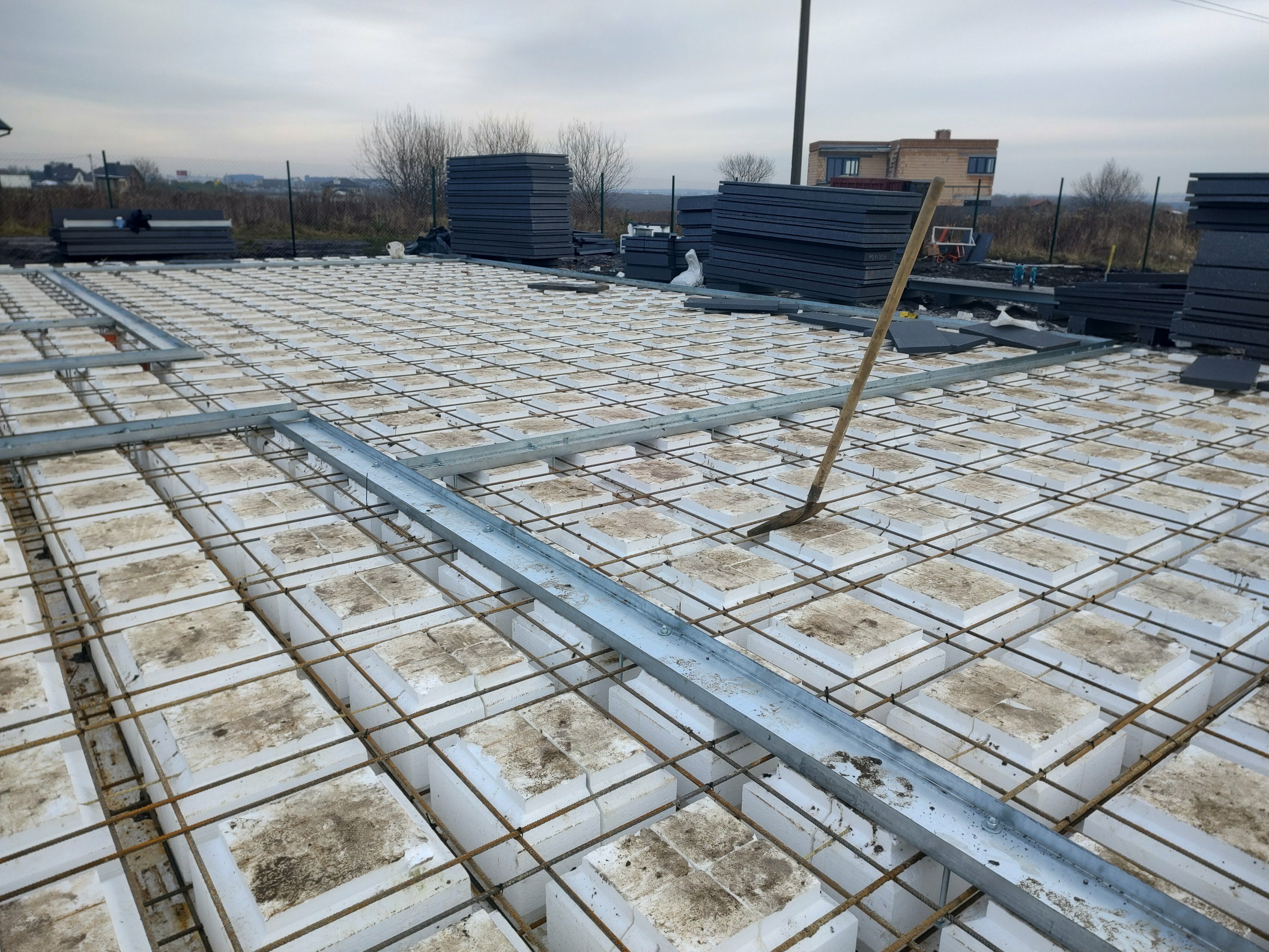

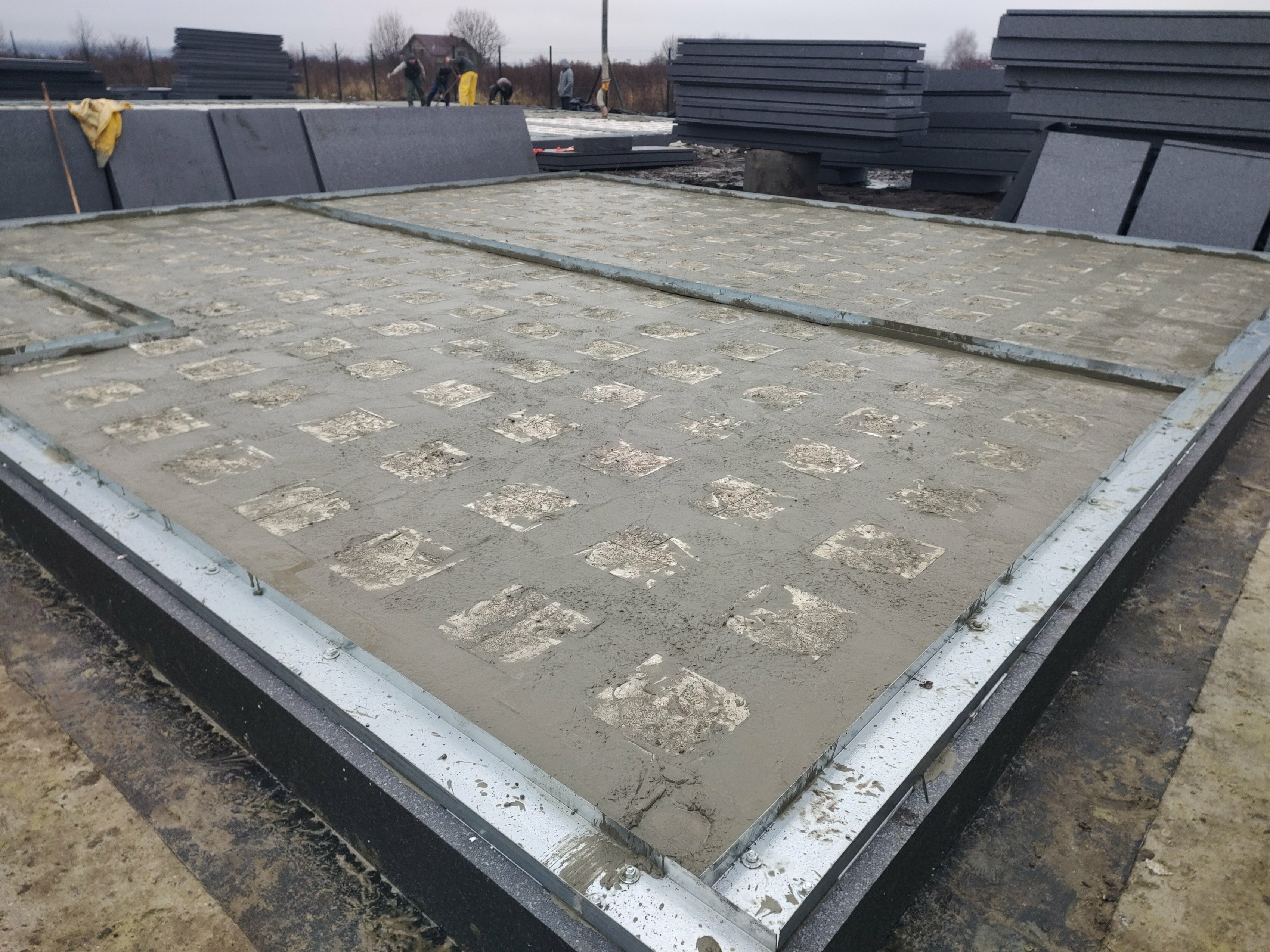

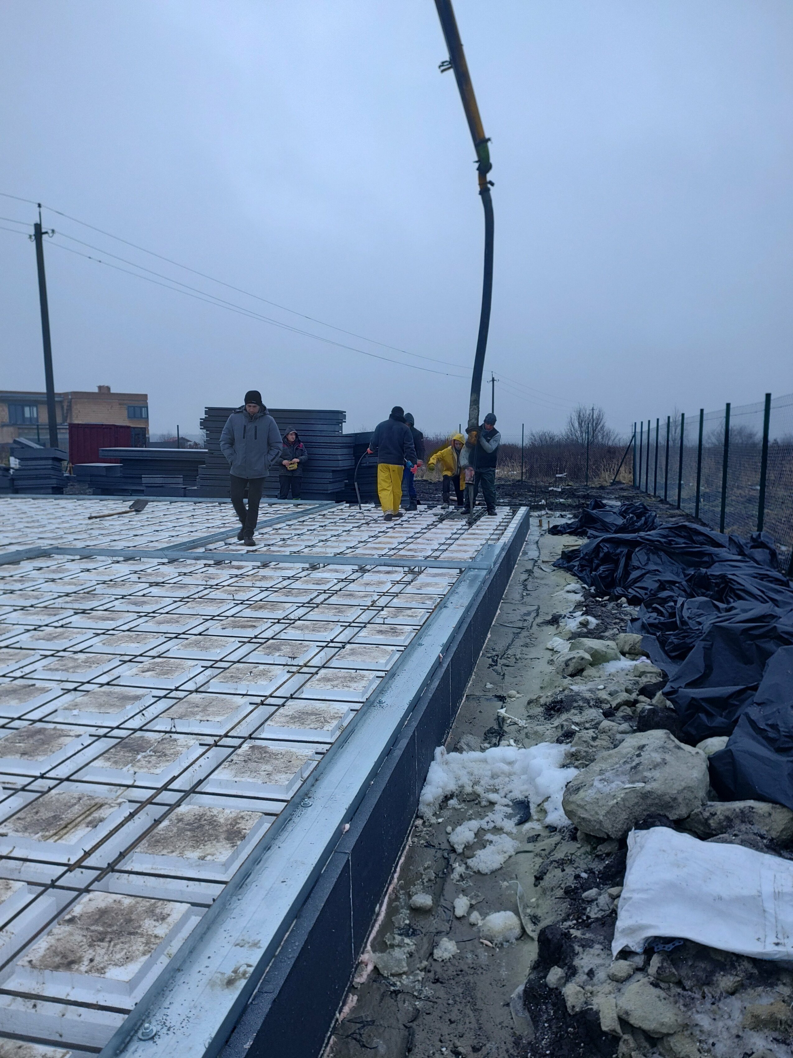

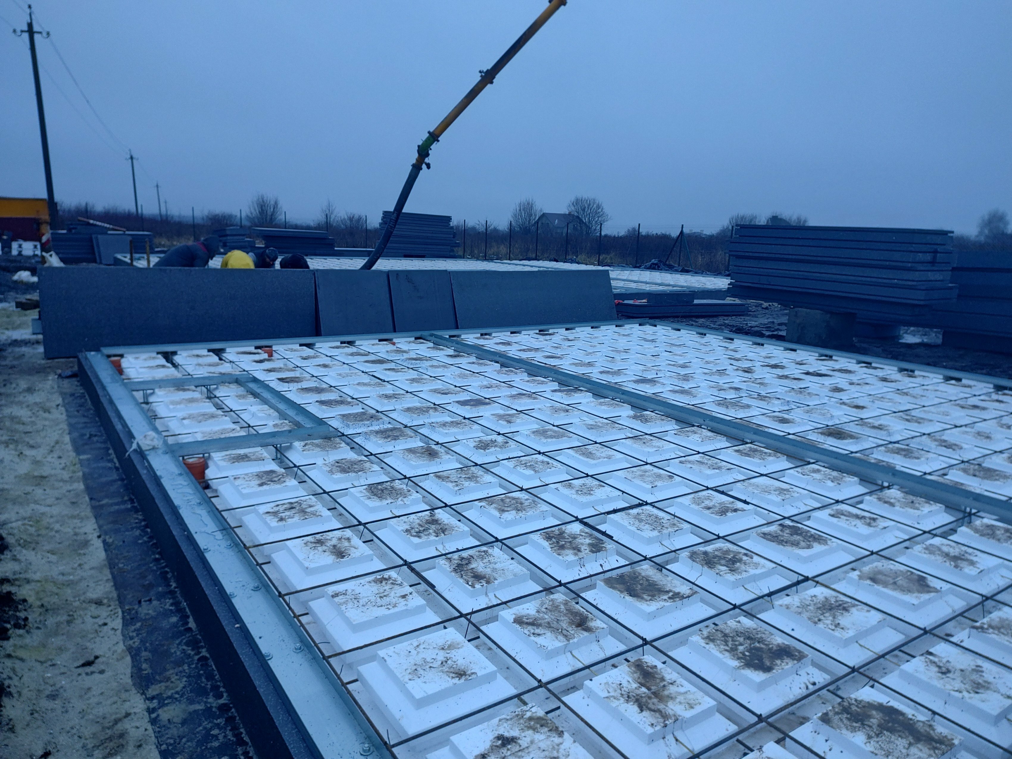

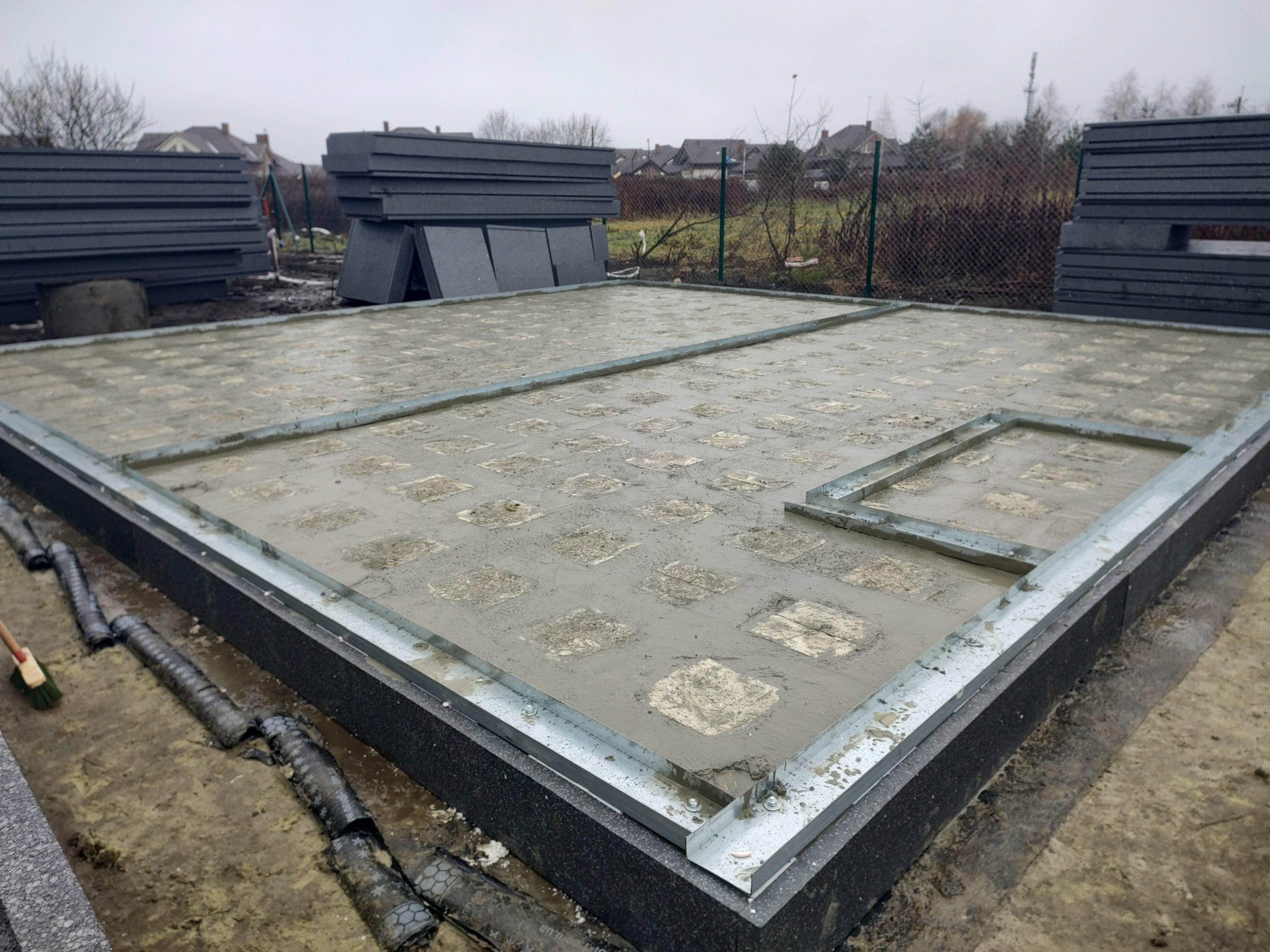

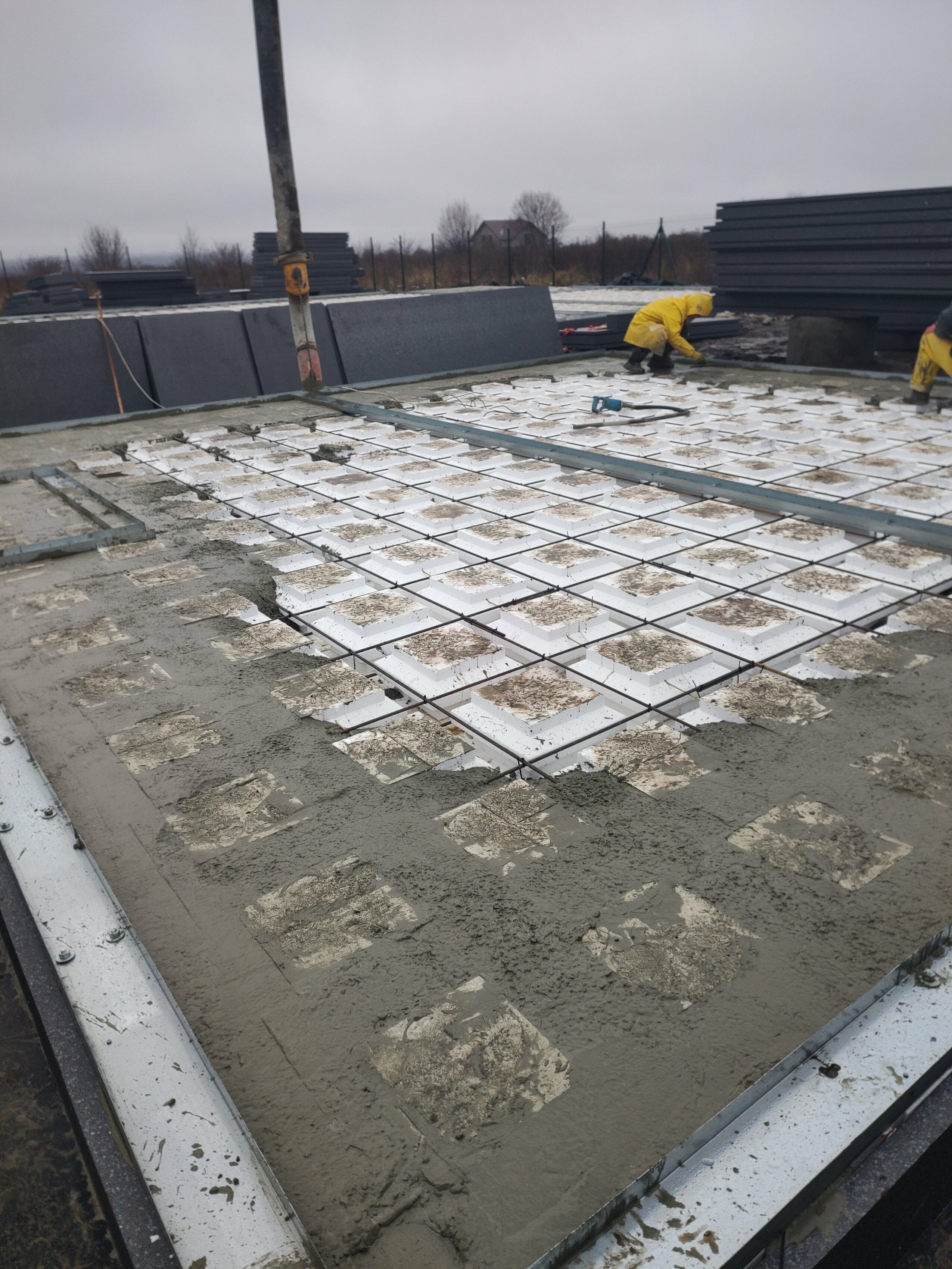

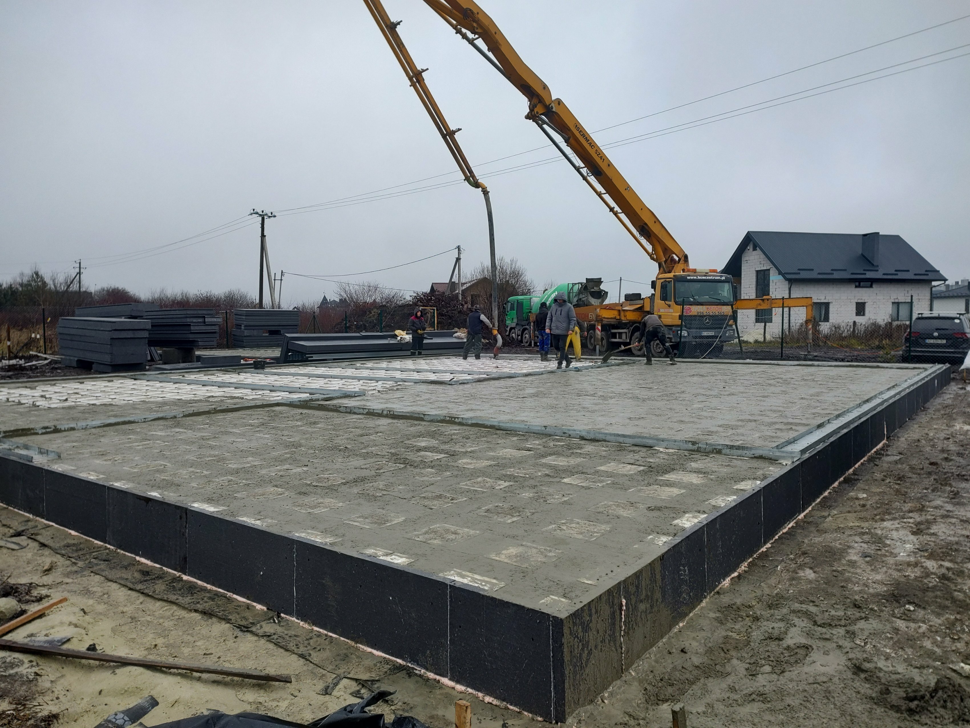

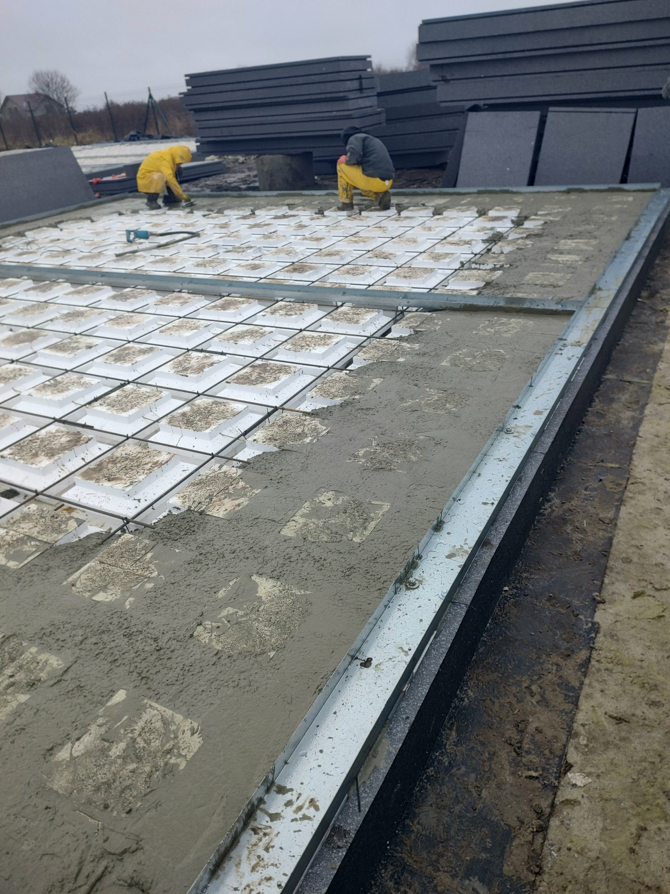

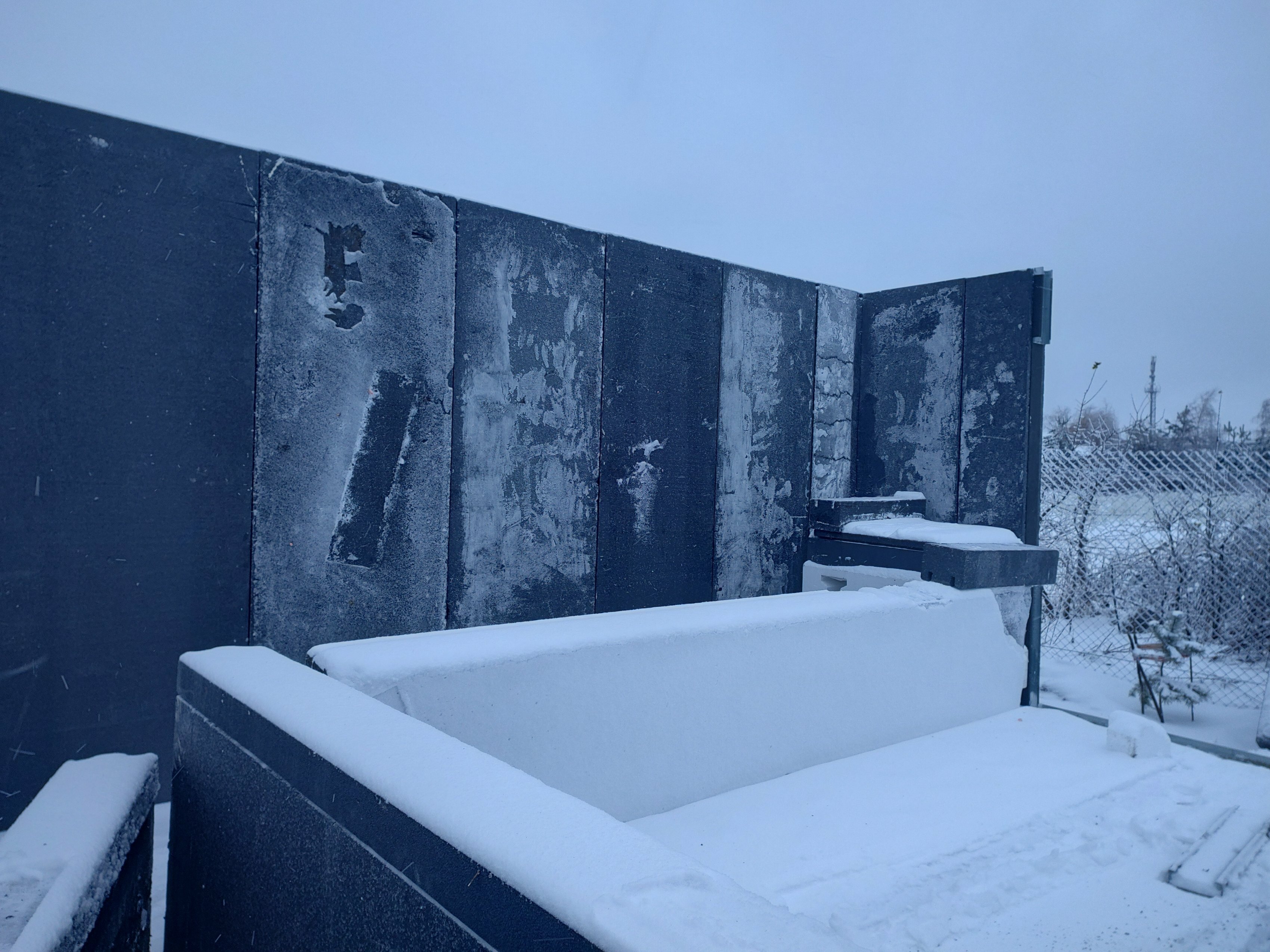

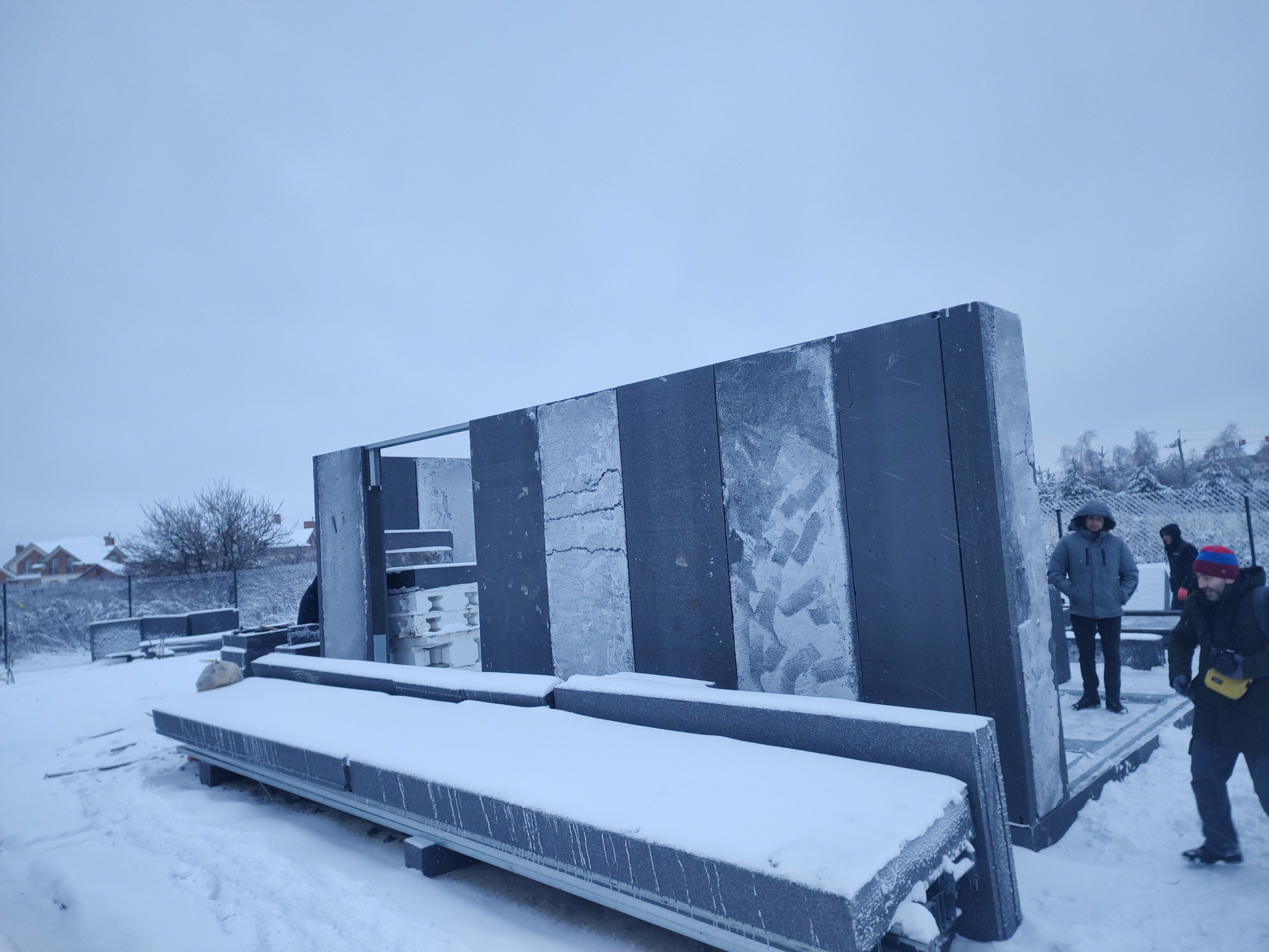

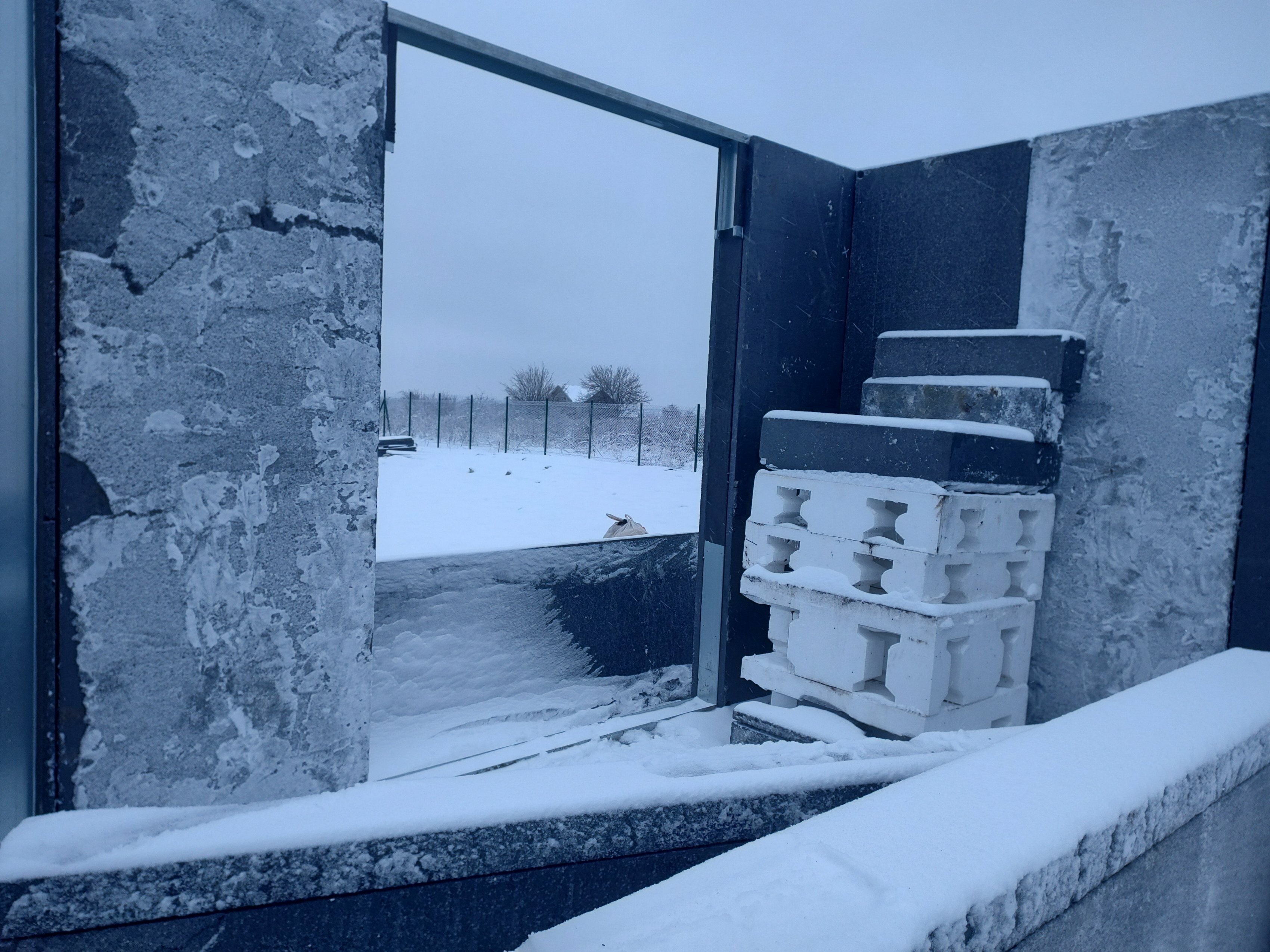

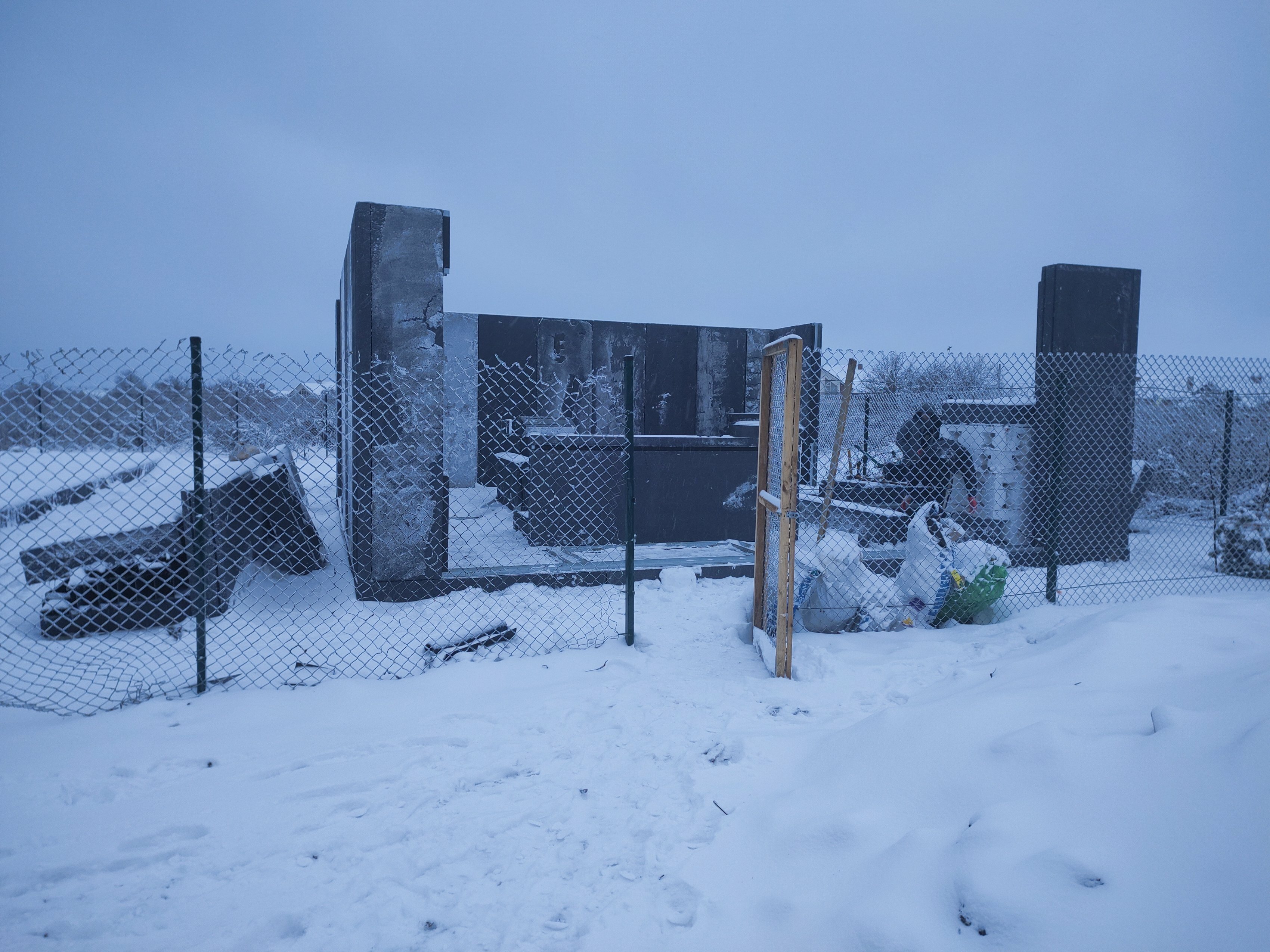

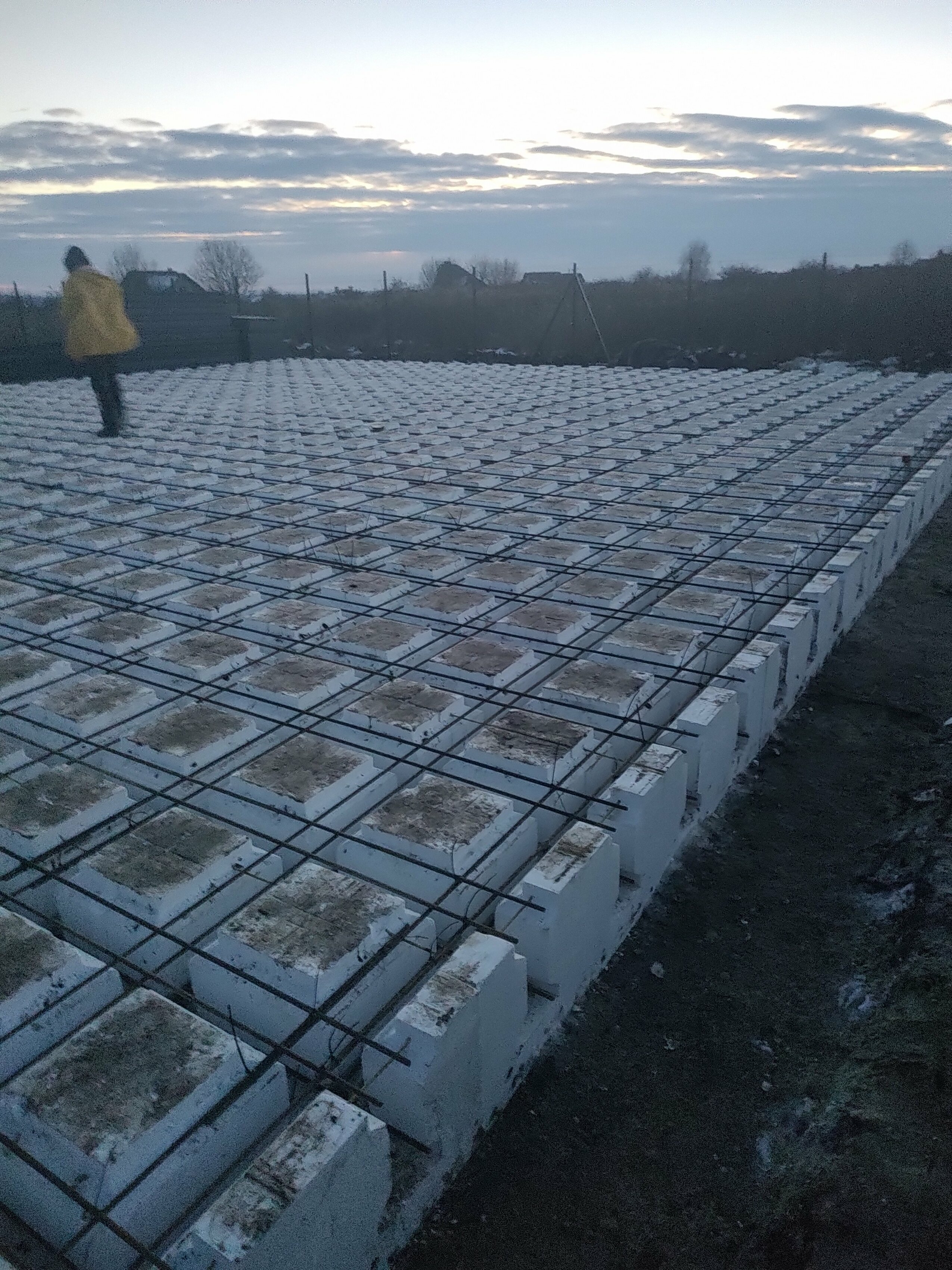

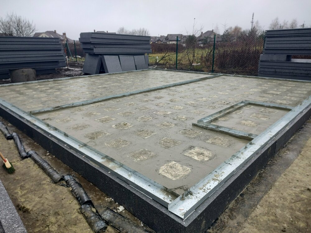

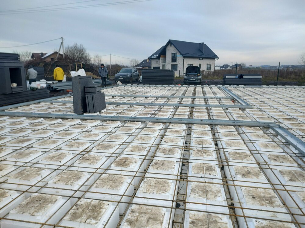

Залили фундамент до холодов. На дальнейший монтаж погода особо не влияет

10 баллов Вам за смелость. Можно задать тройку вопросов:

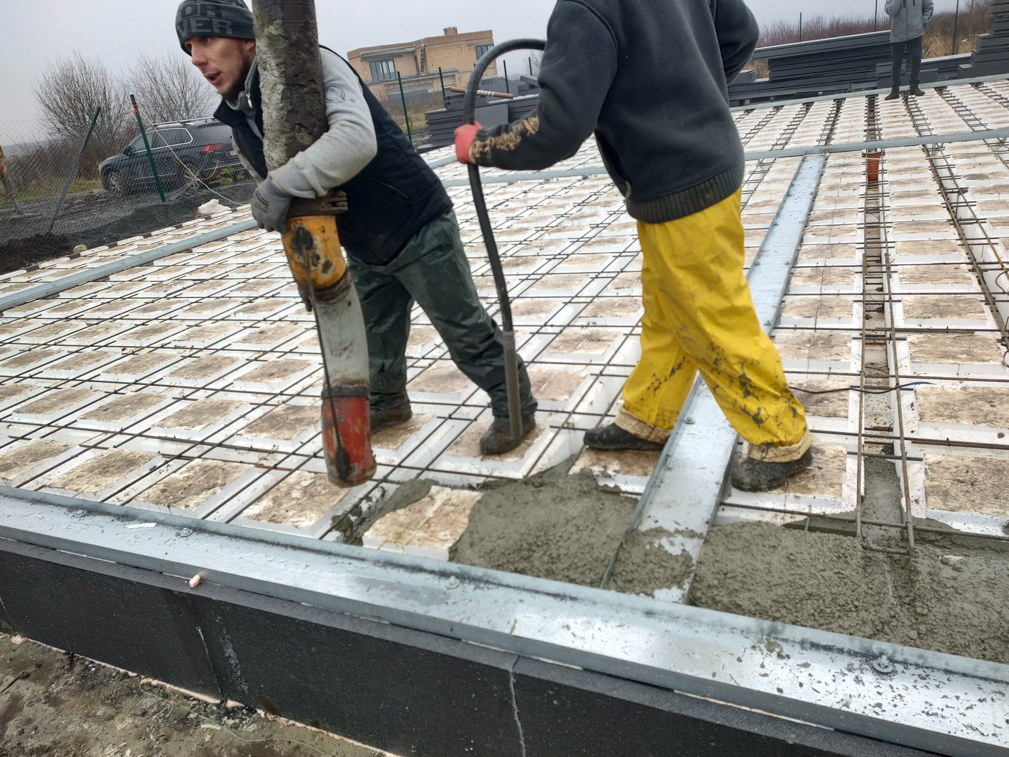

...сколько ушло бетона и какой марки?

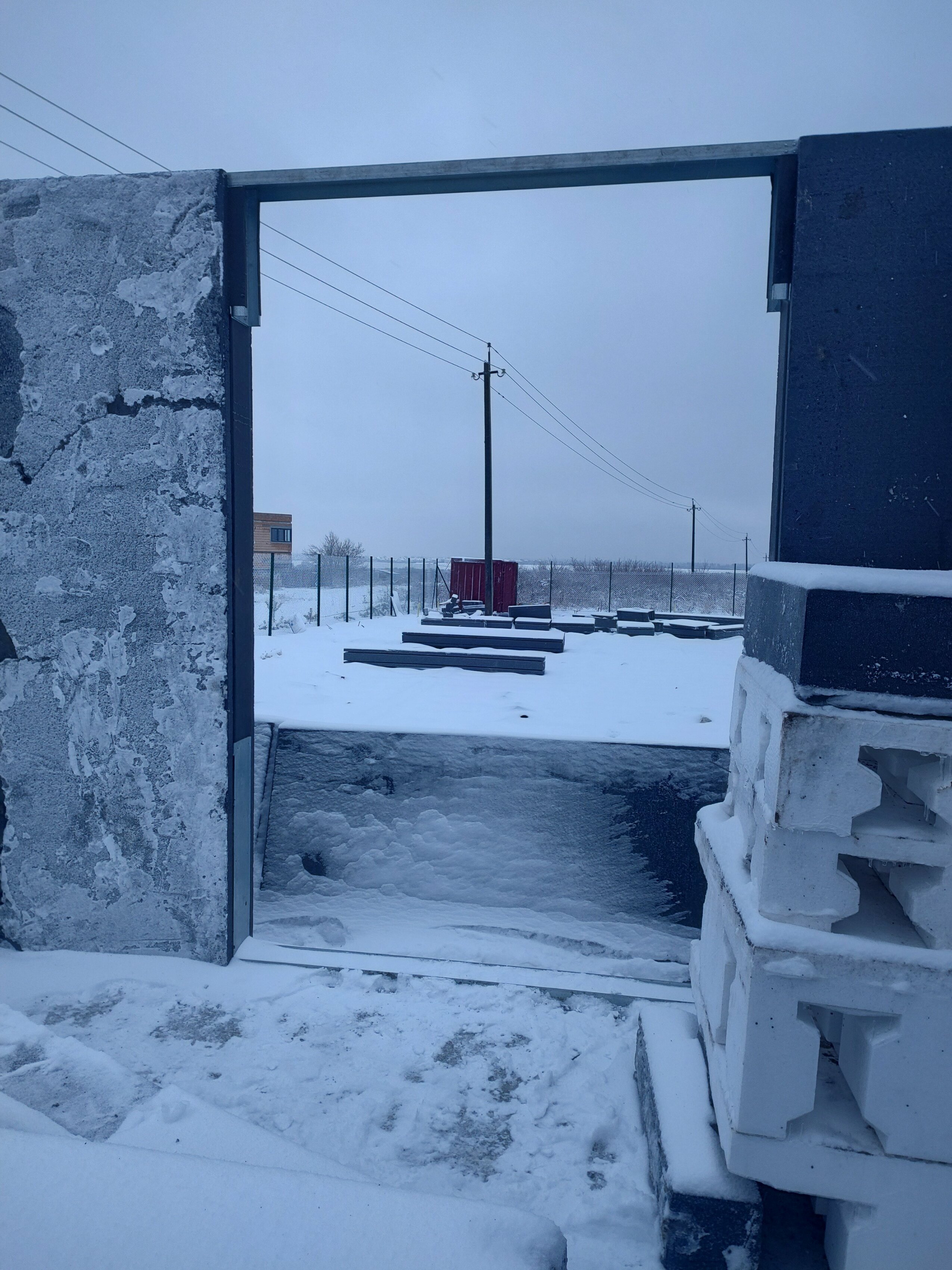

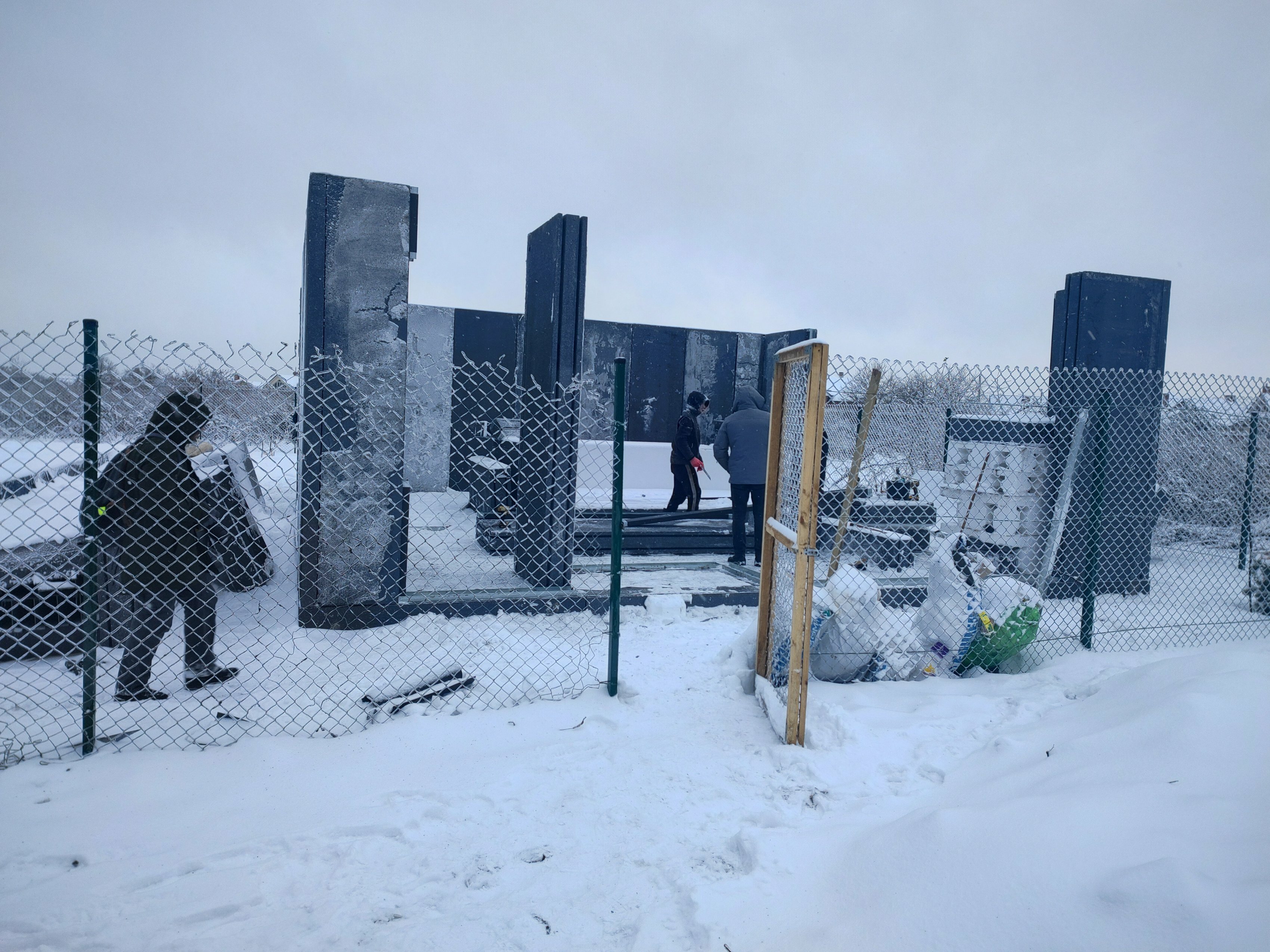

...на последнем фото, судя по всему, впереди терраса... во что и как будет крепиться угловая стойка?

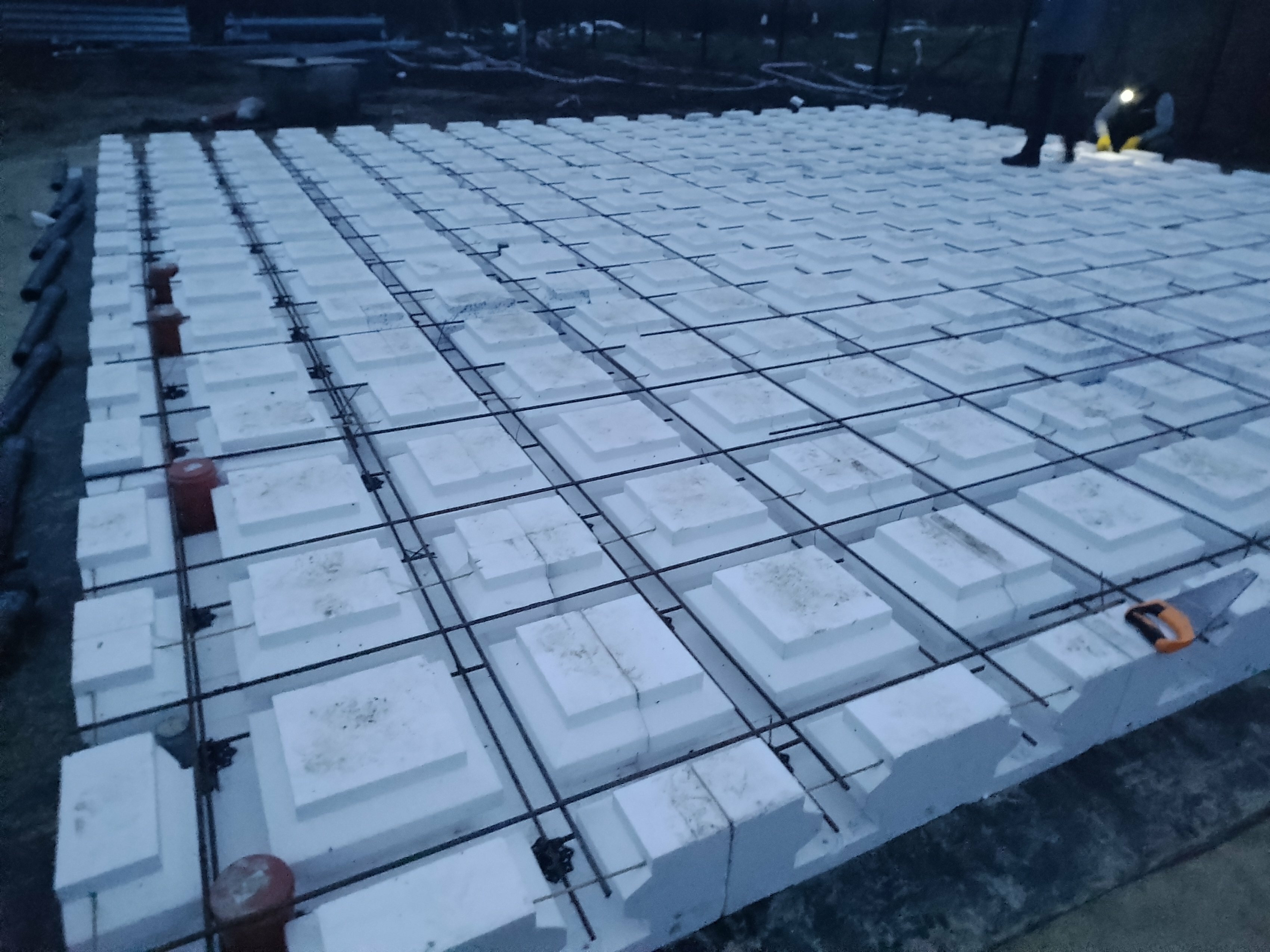

...на сколько ещё поднимется чистовой пол над этим уровнем?
Змінено користувачем MAESTRO DNEPR
4 часа назад, MAESTRO DNEPR сказал:
Тут 2 фундамента 8*8 и 14*17. На оба 7+33=40 кубов
Марка м-300 с фиброй
Будет угловая колонна на бетон попадает
Пол чистовой буду минимально поднимать. Будут маты с бобышками для теплого водяного пола. Там 20 мм утеплителя и примерно 40-45 мм стяжки планирую. Плюс клей и плитка. Т.е. примерно 70 мм

18 часов назад, Andrey-Bucha сказал:
Давайте считать... объём бетона для "фундамента" под дом 8х8 соизмерим с плитой чернового пола, под тот же дом, толщиной 110мм: 8х8х0,11=7,04м3... но если мы воспользуемся той же арифметикой для "фундамента" дома 14х17, то у нас получится: 14х17х0,11=26,18м3... сдаётся, что Ваш "клиент" немножко Вас нажухал на объёме...
51 минуту назад, MAESTRO DNEPR сказал:

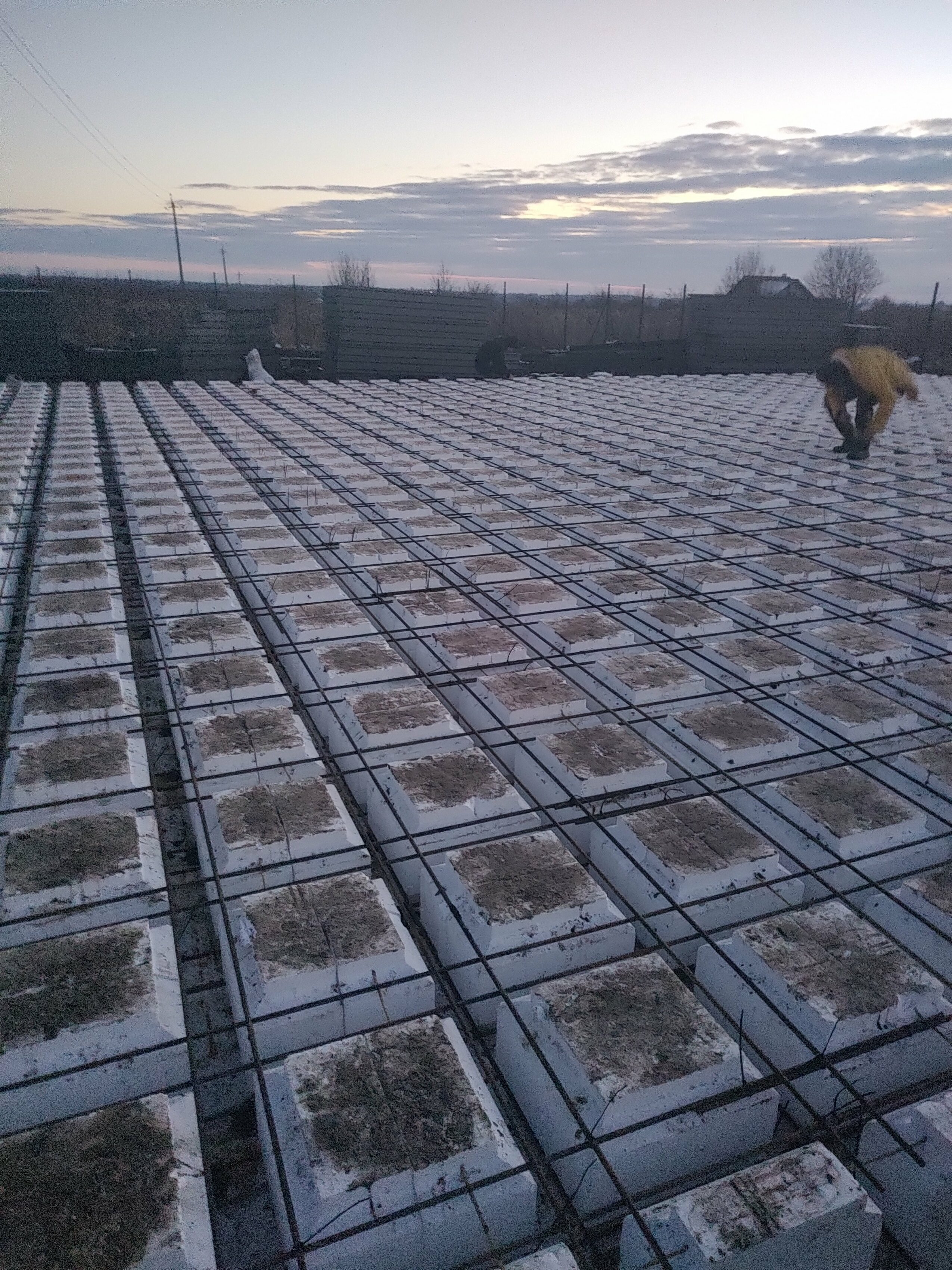

Я там был, бетон сам заказывал. Честно говоря я сам думал насчёт эффективности такого фундамента. Не проще было бы залить ровную УШП. Но один из моих клиентов который тоже интересуется системой меня успокоил. Дело в том что по сравнению с плитой 110 мм мы имеем решетку высотой 200 мм на маленьком доме и 300 мм на большом доме. С верхним и нижним армированием. Это может быть эквивалент ровной сплошной плиты 180 и 250 мм. Навскидку
19 минут назад, Andrey-Bucha сказал:
Вот и нашлись недостающие в моих подсчётах 7м3 бетона.
20 часов назад, Andrey-Bucha сказал:
Пересечение бетонных рёбер не совпадает с сечением стен... я об этом.
Пол чистовой буду минимально поднимать... примерно 40-45 мм стяжки планирую. Плюс клей и плитка. Т.е. примерно 70 мм
На данный момент половина площади пола - это пенопласт. Т.е., если, к примеру, ножка шкафа-купе или холодильника попадает опиранием на пенопласт (а Вы об этом даже не узнаете, потому как к тому времени весь пенопласт закроет стяжка), то несущей основой под эту ножку будет только 45мм стяжки. Вы ж потом не будете удивляться почему, например, под холодильником кафель треснул?
40 минут назад, Andrey-Bucha сказал:
Дело в том что по сравнению с плитой 110 мм мы имеем решетку...
Я ни в коем случае не имел ввиду, что вместо того, что Вы сделали, можно было залить плиту 110мм... это абсурд... я просто объём бетона перевёл в площадь и увидел несовпадение в 7м3 бетона, которые уже благополучно нашлись.
Повторюсь... то, что Вы делаете - это смело... 10 баллов за смелость... остальное - время покажет.
