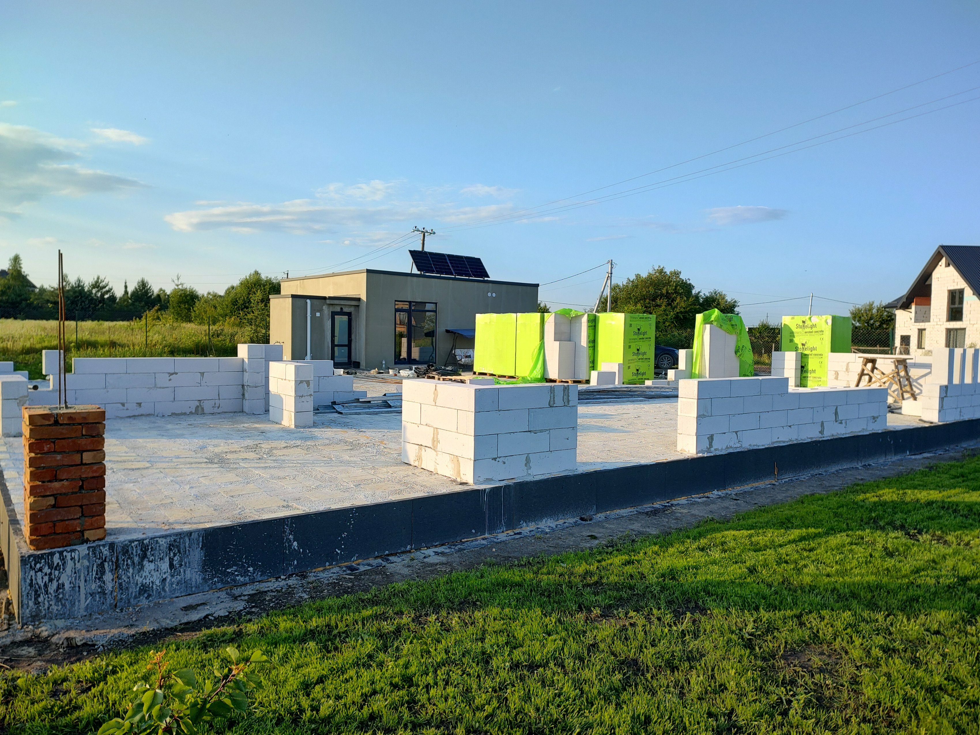

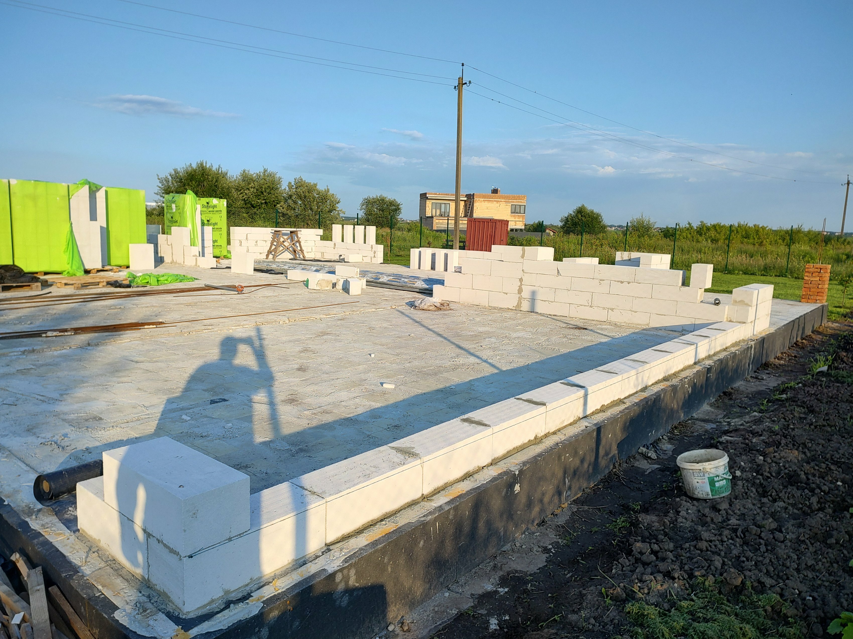

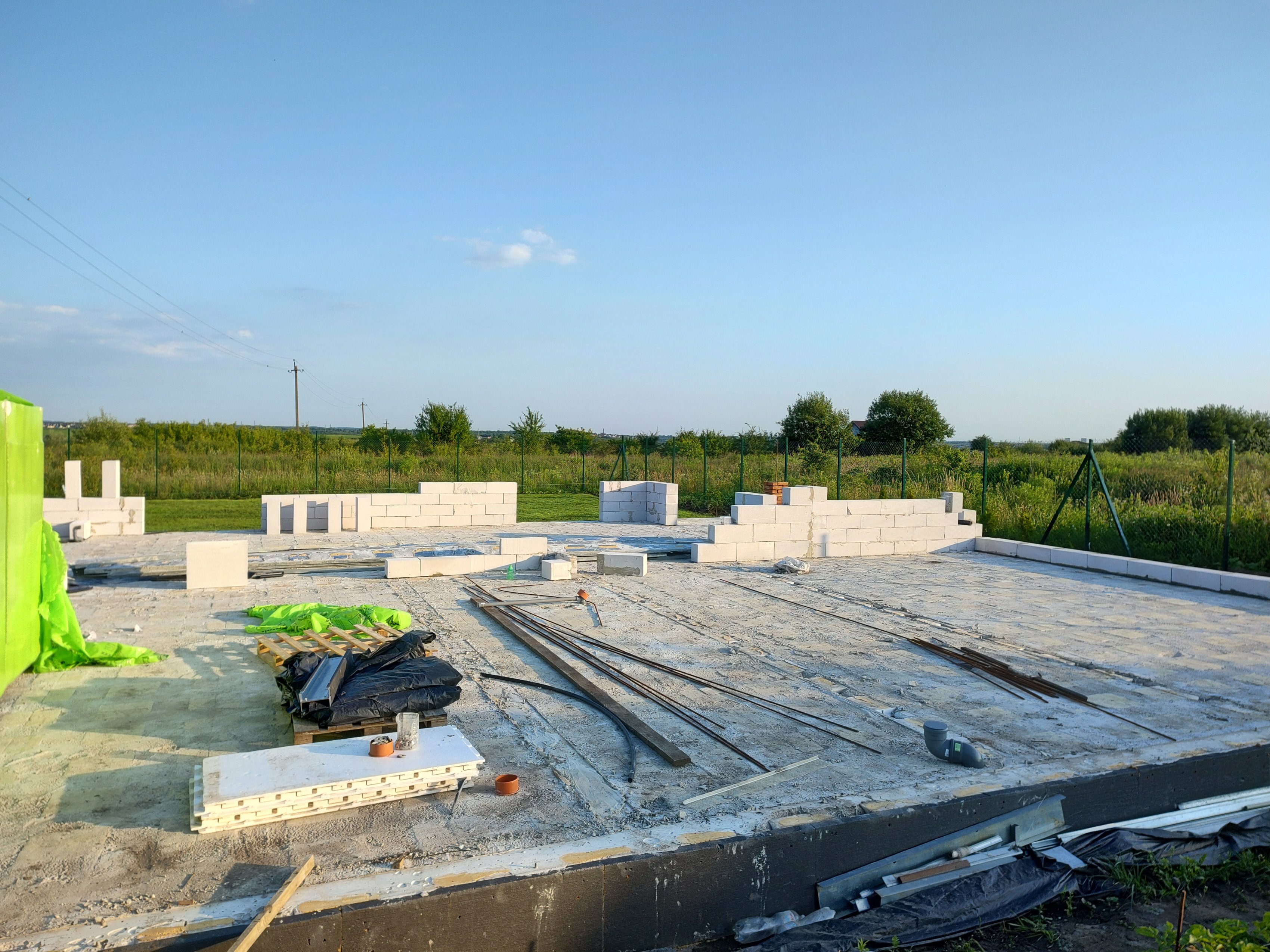

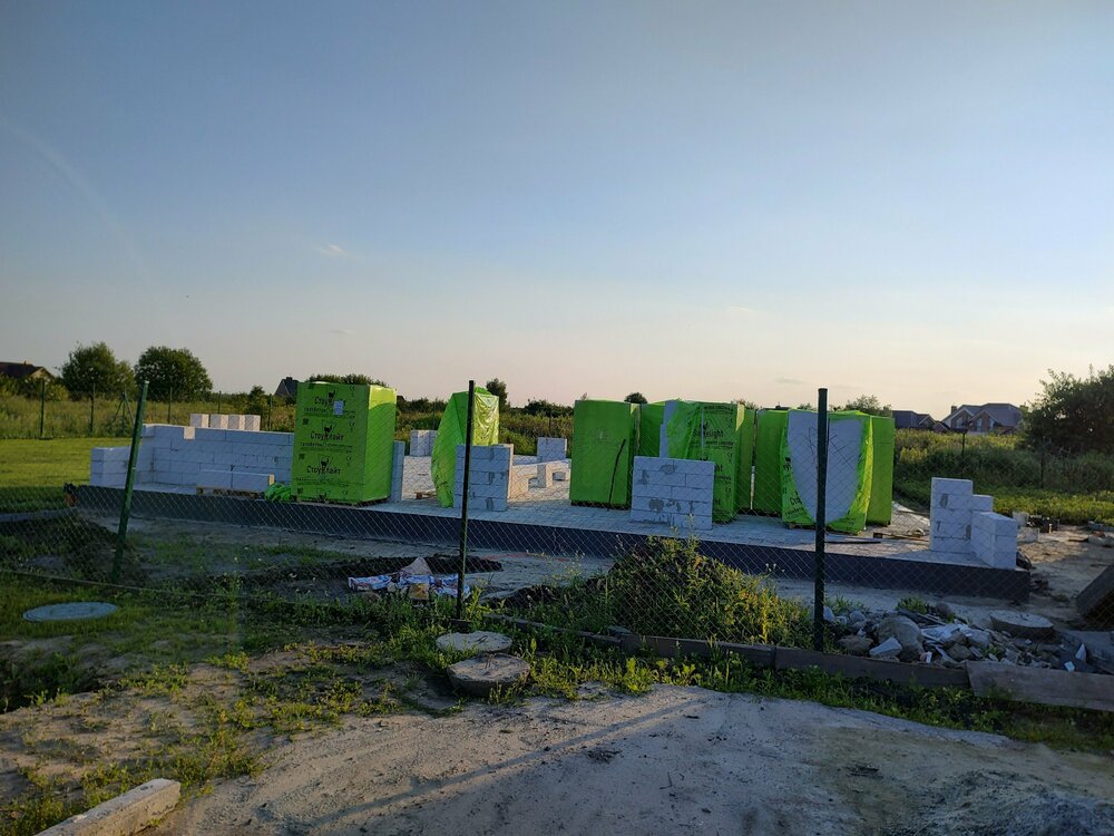

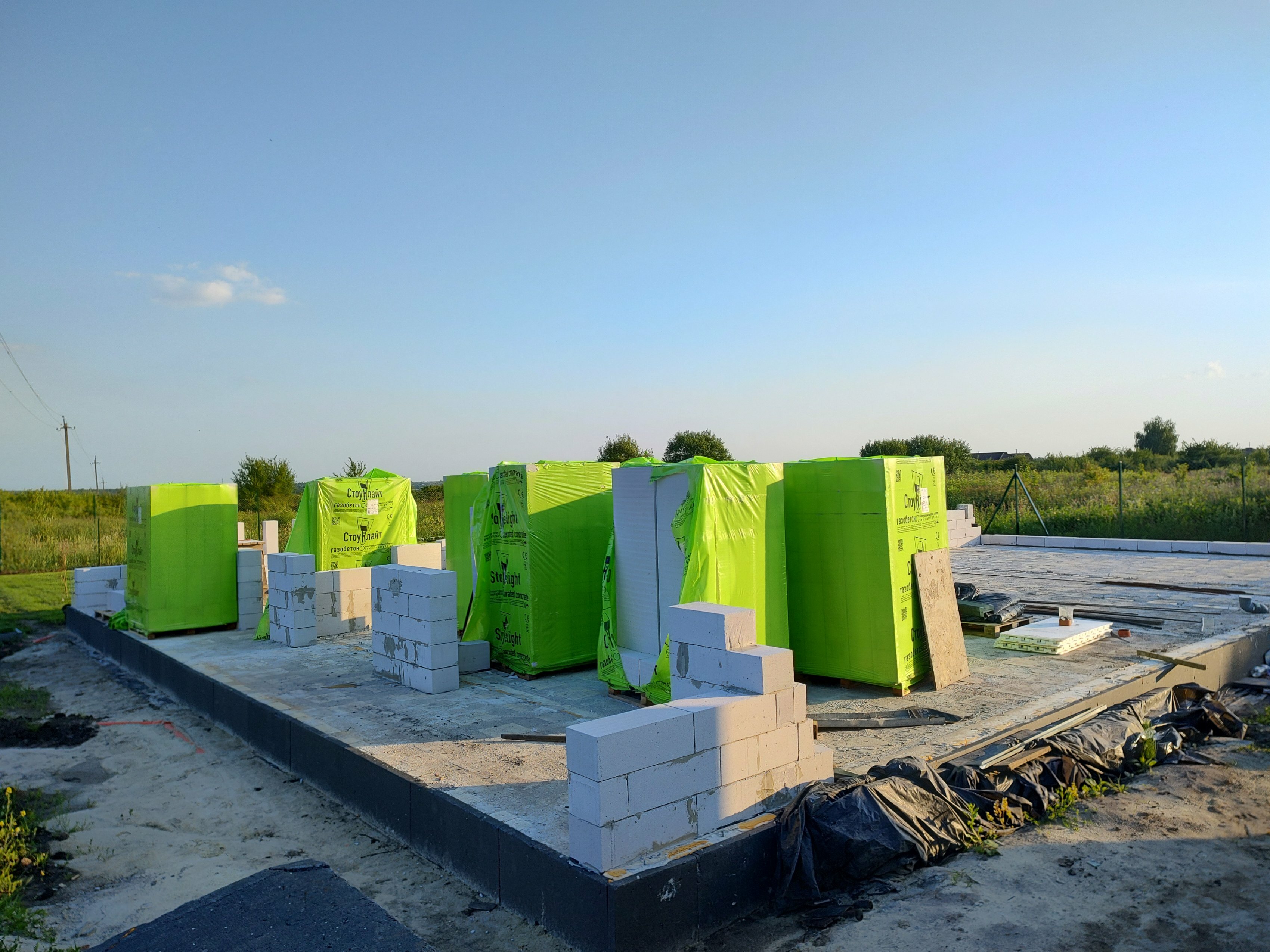

2 часа назад, shneider_vova сказал:
перший ряд теж треба
В мене в Бучі не було :(
тут планував 4й ряд щоб під вікнами якраз пройтися. Потім 8-9 ряд. Потім вже армапояс
тоді де не піздно зробимо ще 1й.
3 часа назад, shneider_vova сказал:
де армування кладки?
ох бля, а я й не помітив...
46 минут назад, Andrey-Bucha сказал:
по технології - перший, потім кожен третій (якщо не помиляюсь).
І якщо "майстри" вже так накосячили - контролювати ЯК армують. Штроба, потім клей, а потім - у клей занурюється арматура.
Мені так колись майже коробку вигнали, зовсім без армування. А під вікнами "армували", кинувши арматуру у штробу й зверху просто замаскували клеєм. Я клей колупнув - а там у пустоті штроби арматурина лежить собі, як нова.
Розбирали все, газоблок став некондицією :(
Змінено користувачем sly
5 часов назад, sly сказал:
Так, знаю як клеем штробу залити. Дякую.
Але реально в Бучі теж 1й ряд не армувати.
Все заармуємо. 10ка арматура є для ціого
До речі планував композітку завезти для цього, але не встиг
В мене до речи після підготовки для каркасного будинку залишилося багато шпилек які як раз на 1й блок попадають.
Зараз ставимо блок на своє місце. На гідроізоляцію в якої прорізани дирки під шпільки. Простукуємо щоб намітити. Потім 32 мм вирізаємо на 5 см ямку. Її клеем заповнюємо.Потім накручуємо гайку на кінець шпильки та садимо блок на роствор. Так буде надійніше триматися.

3 часа назад, Andrey-Bucha сказал:
1) нагадую, що це армування для попередження тріщин, а не конструктивне. тож впливає тільки на естетику
2) композитку не треба
3) зосередьтеся на довгих (більше 6 м) стінах без вікон-двірей. якщо там короткі стіни - то те, що пропустили - непринципово буде.

35 минут назад, yur43 сказал:
Навіщо гідроізоляція і горизонтальне армування першого ряду ?
якщо вже гідроізоляція є під першим рядом, то його армувати треба.

2 часа назад, Astrolog_ua сказал:
я теж не армував, т.я. прораб сказав що це гроші на вітер.
тріщин за 2 роки поки що нема.
В Бучі жодного питання не було. Було під вікнами армування та армапояс
думаю, якщо потім стіна буде оздоблена з використанням сітки з двох сторін (або виносне оздоблення, типу утеплення чи вент. фасаду) - то армування непринципове
  • Дякую 1

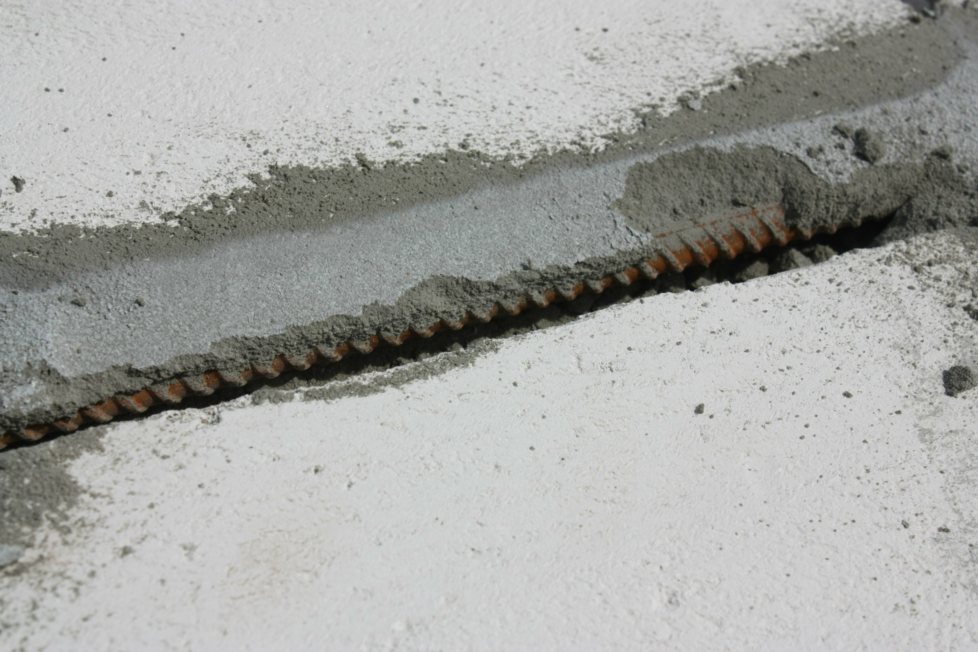

В 27.06.2023 в 01:54, sly сказал:
За чий рахунок був цей банкет?
1 час назад, andry07 сказал:
а як вважаєте? Ми домовились, що робота з розбирання за рахунок прораба, але коли розраховувався у фіналі, у сметі все одно була вказана вартість розбирання. Був вражений наглістю, тому навіть суму пам'ятаю - 6000 грн. Не прокатило, викреслили.
А на вартість газоблока, клея - я "попав". Замовив новий - вийшло 30 тис грн за газоблок. 2016 рік - який там курс був? :(
А оце знайшов фото, як вони "армували" під вікнами. Тобто кинули арматурину у штробу й потім зверху - клеєм.
Прораб - відомий на цьому форумі, але заходить не часто.
