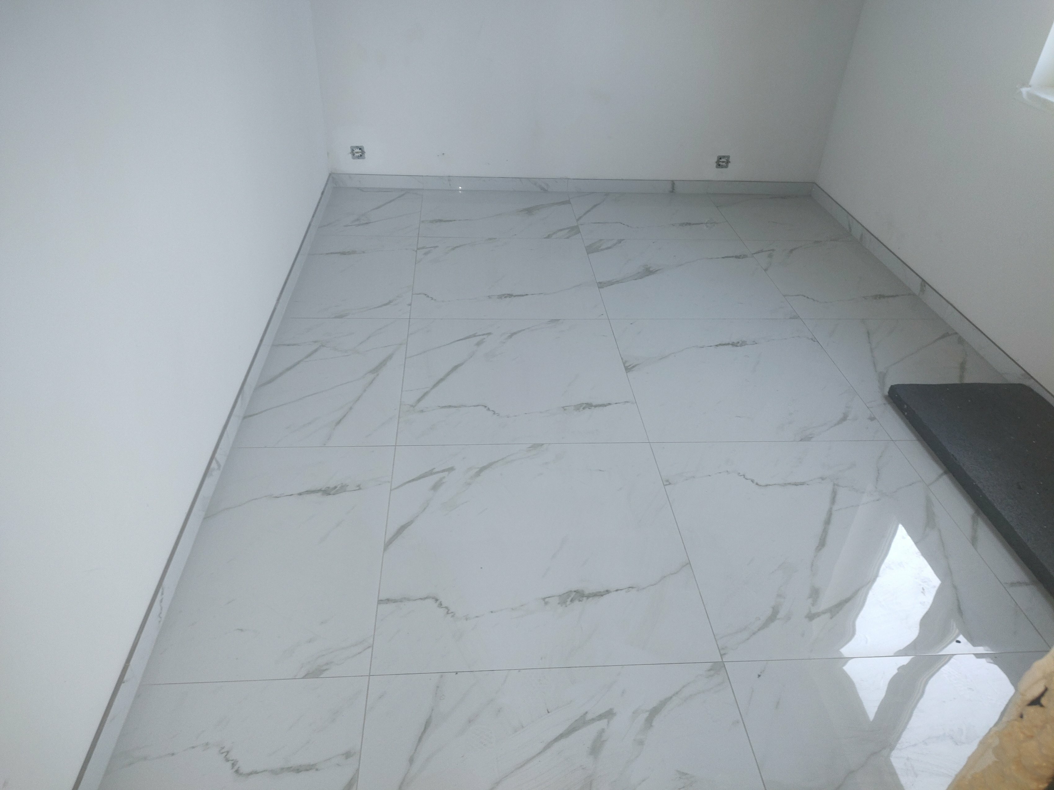

а що таке підрізка плитки? ну типу вирізати шмат для укладання - це підрізка? як можна вкласти плитку без підрізки? і як воно оплачується? в мене восени дуже класний майстер плиточник робив здається по 450 + 100 за епоксид. підрізка кутів під 45 градусів хіба що окремо було
В мене підрізку рахували на крупнофооматному коли на умовно 10 квадратів площі йшло 25 квадратів плитки, тупо кожний слеб треба було з 1-2 країв різати,
5 часов назад, newbee2020 сказал:

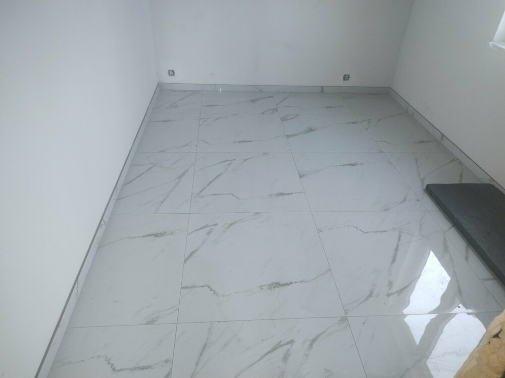

Ну ось кімната, як приклад. Тут рахують 360 за кв як у кошторису (або як 450 як прораби хотять).
Потім підрізка по всім бокам... По 40 грн за мп.
У Бучі у мене такого не було. Навіть за грунтовку не брав. Укладка, ебокситку, кути окремо. А тут мені очі відкривають
Плінтус сам вже робив бо ще на 220/кВ.м. плюс підрізка не хотів влітати

Так Вам этой подрезкой компенсировали цифру 360.
Скажу, как плиточник, именно укладка, без доп работ, которые забирают очень много времени, не имеет смысла при цене меньше 10 долларов.

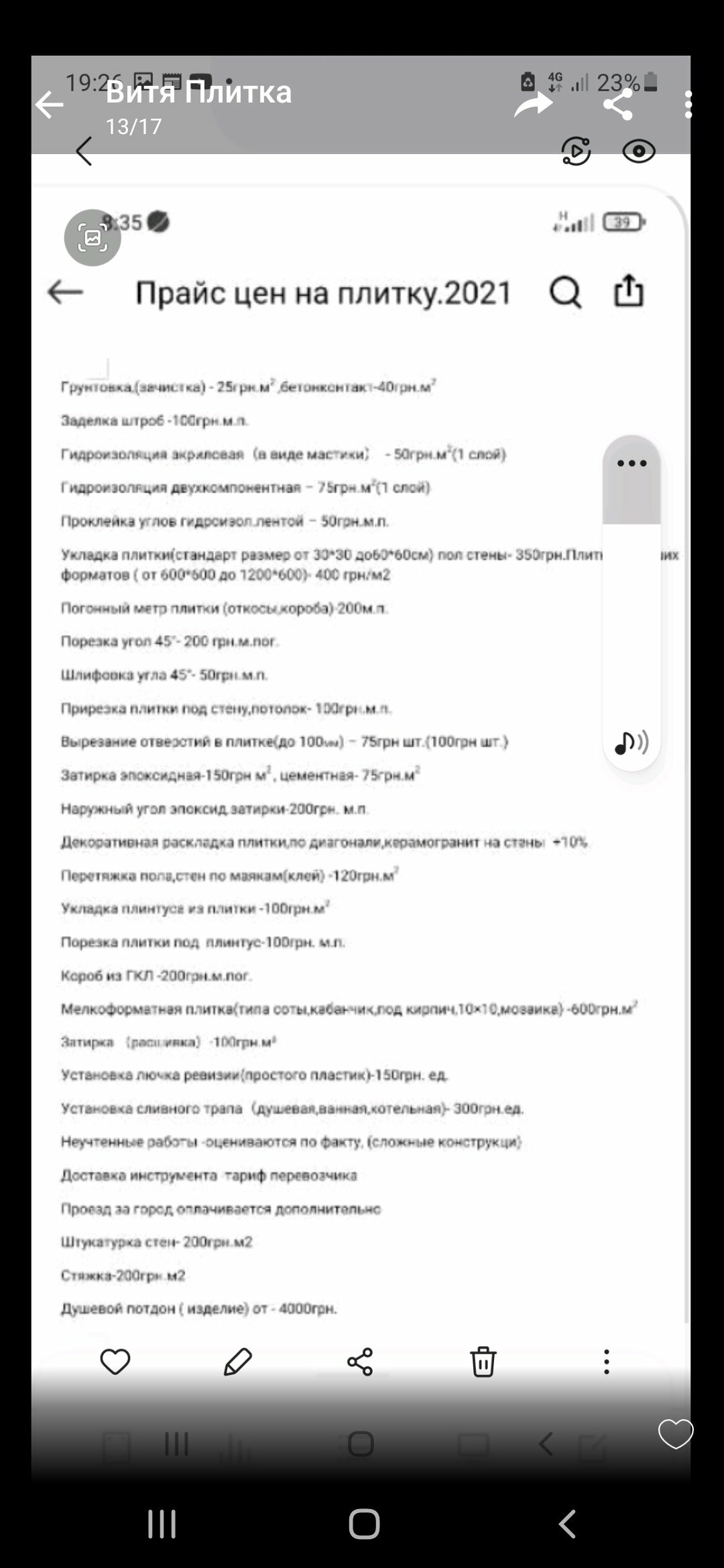

Вас з самого початку мали намір взути,бо навмисно  не прописали в кошторису повний перелік робіт з усіма нюансами.Но,навіть якщо і банально забули,в чому я маю сумнів,то усе що не було  там прописано,мало бути узгодженно з Вами ДО початку робіт.Тому таких хитрожопих треба вчити,оплачувати виключно по кошторису.Але,так як Ви не сильно хочете сваритися,я би запропонував вирахувати різницю і поділити її навпіл,це буде плата за науку і їм і Вам.
Ось знайшов якійсь старий наш прайс,любій людині яка питала скільки коштуе укладка плитки,я відповідав що такої ціни в принципі не існуе,бо це завжди комплекс робіт.Странно що Ви,такий поважний забудовник,того не знали і з самого початку не розпитали за усі доп роботи.

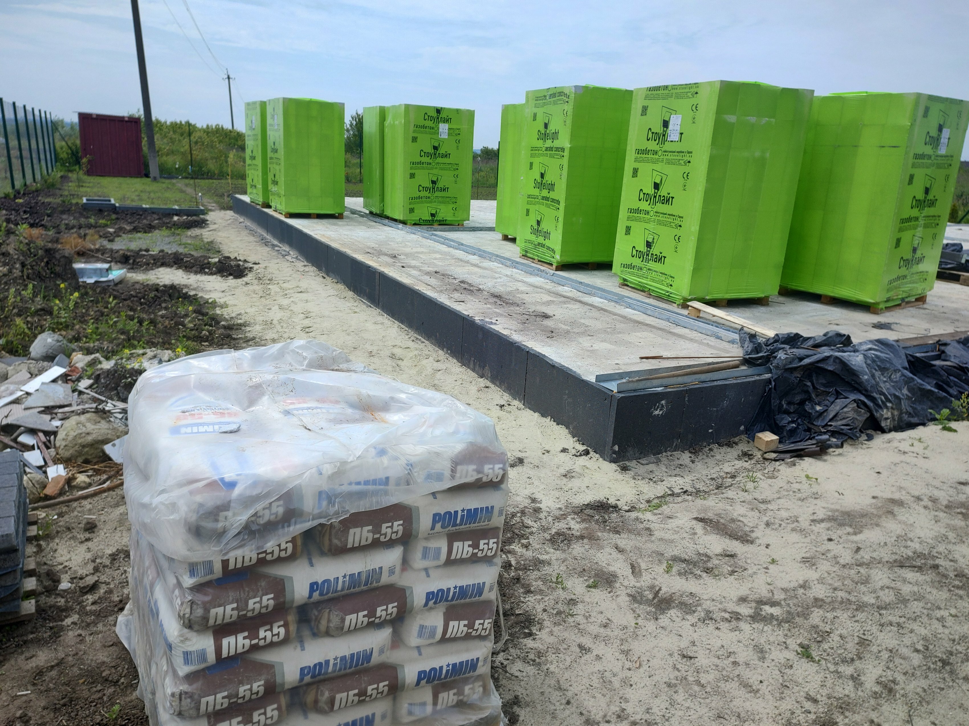

Доброго дня. Поки прораби усувають декілька косяків я плавно переходу до.... основного будинку. Сьогодні приїхала перша партія газоблоку. Вирішили по ряду причин будувати з газоблоку.
Стіни газоблок 250 мм + графітовий полістирол 200 мм. Буде тепленький 😉
  • Лайк 11
26 минут назад, Andrey-Bucha сказал:
А цей фундамент підходить для спорудження будинку з газобетону?
9 часов назад, @ndrey_Z сказал:
Так. Шведська плита по суті

Мені газоблок повністю влаштовував доки будинок не зруйнували
12 часов назад, andry07 сказал:
Ну от, вся рекламна кампанія будинків із пінопласту накрилася. Хоч озвучте ці причини.
На справді як я писав багато раз - з полістирольних блоків будівництво не сильно дешеве. Швидке. Це + та одразу і - .
- в тому, що треба швидко бабульки заплатити. А це на хвилинку окрім полістиролу біля 50000 уе. В мене немає такої суми.
Підрядник запропонував мені не гнати, а збирати гроші, щоб потом швиденько побудуватися 😉
Газоблоком можно будуватися поетапно. Що ми і вибрали. Поки приїхало 12 паллет на 2000 у.е. його укладуть. Потім ще привезу.

Тобто замість 30 см полістиролу я буду мати стіну 25 см газоблоку +20 см полістиролу. Приблизно таку ж саму ізоляцію.
але для мене в умовах дефіциту бабулек поєтапність значна перевага
