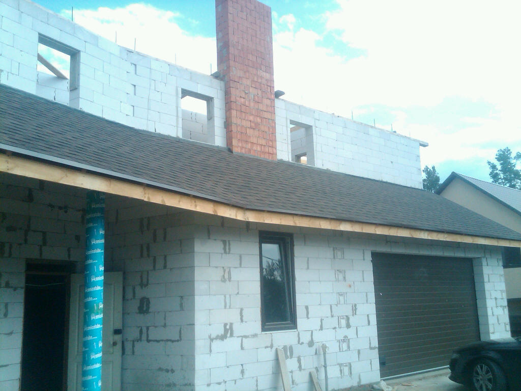

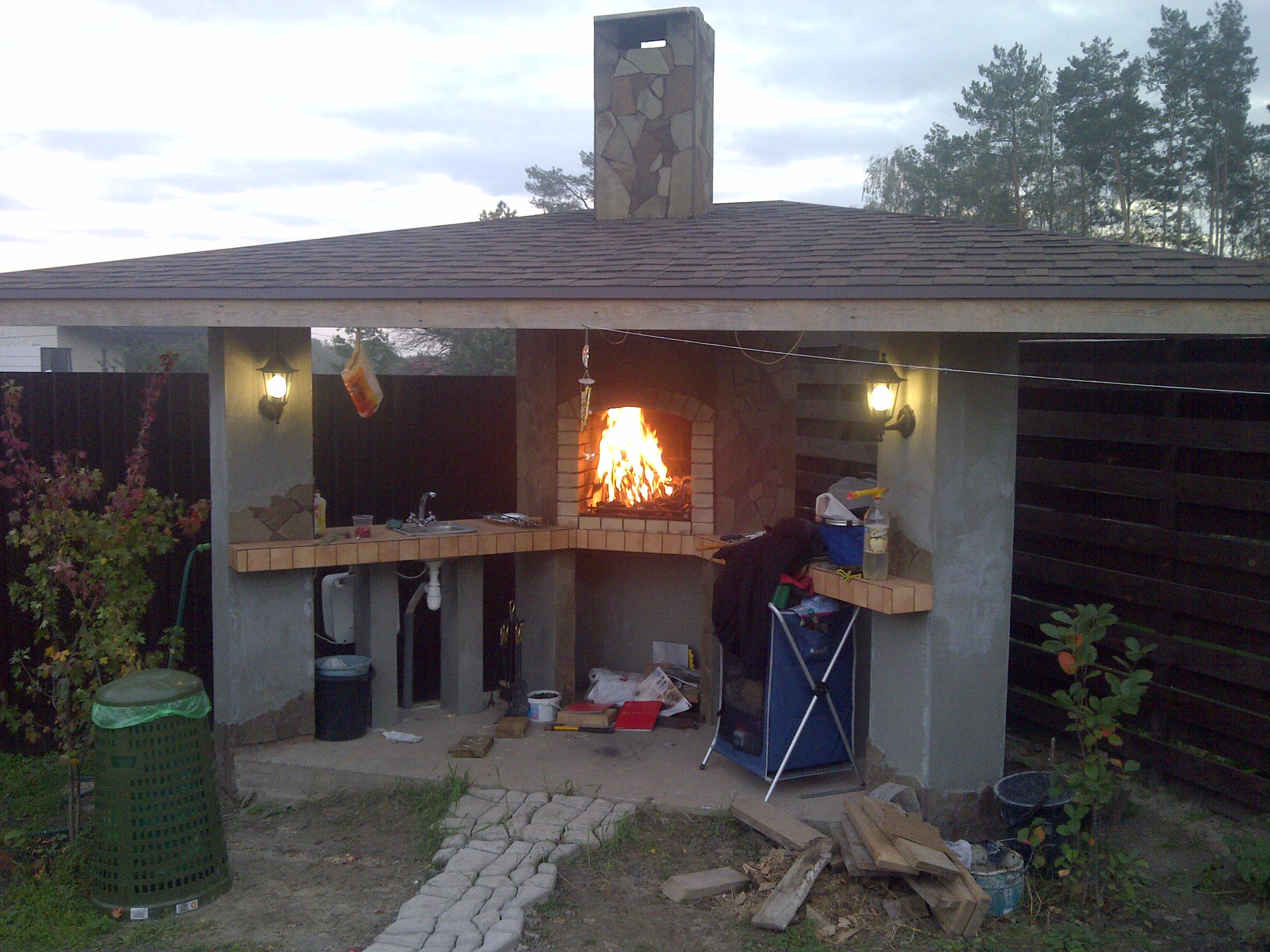

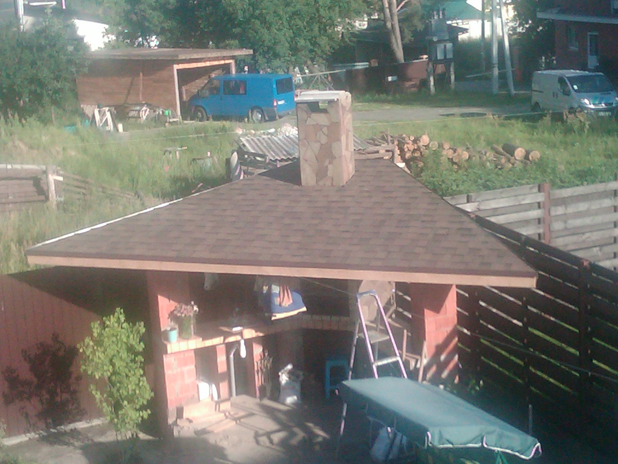

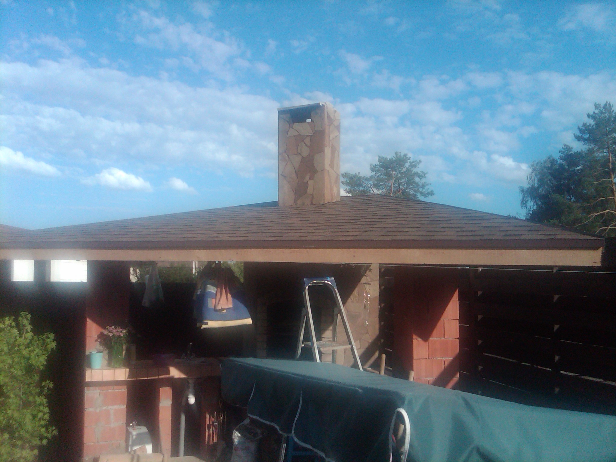

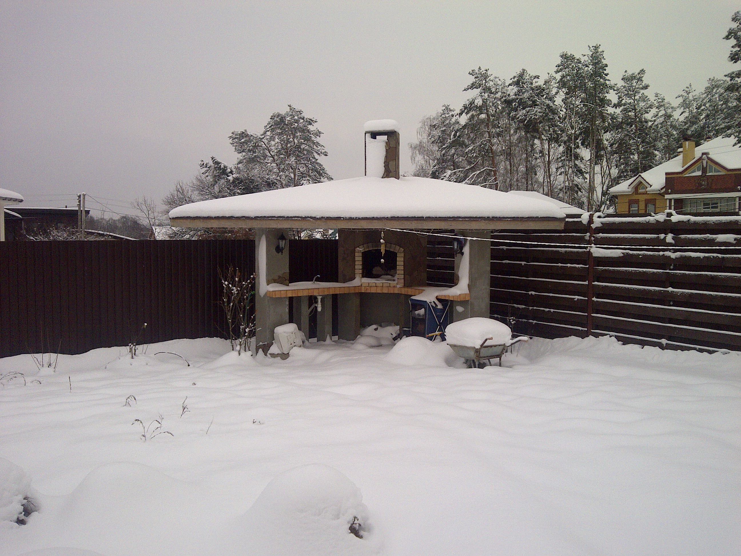

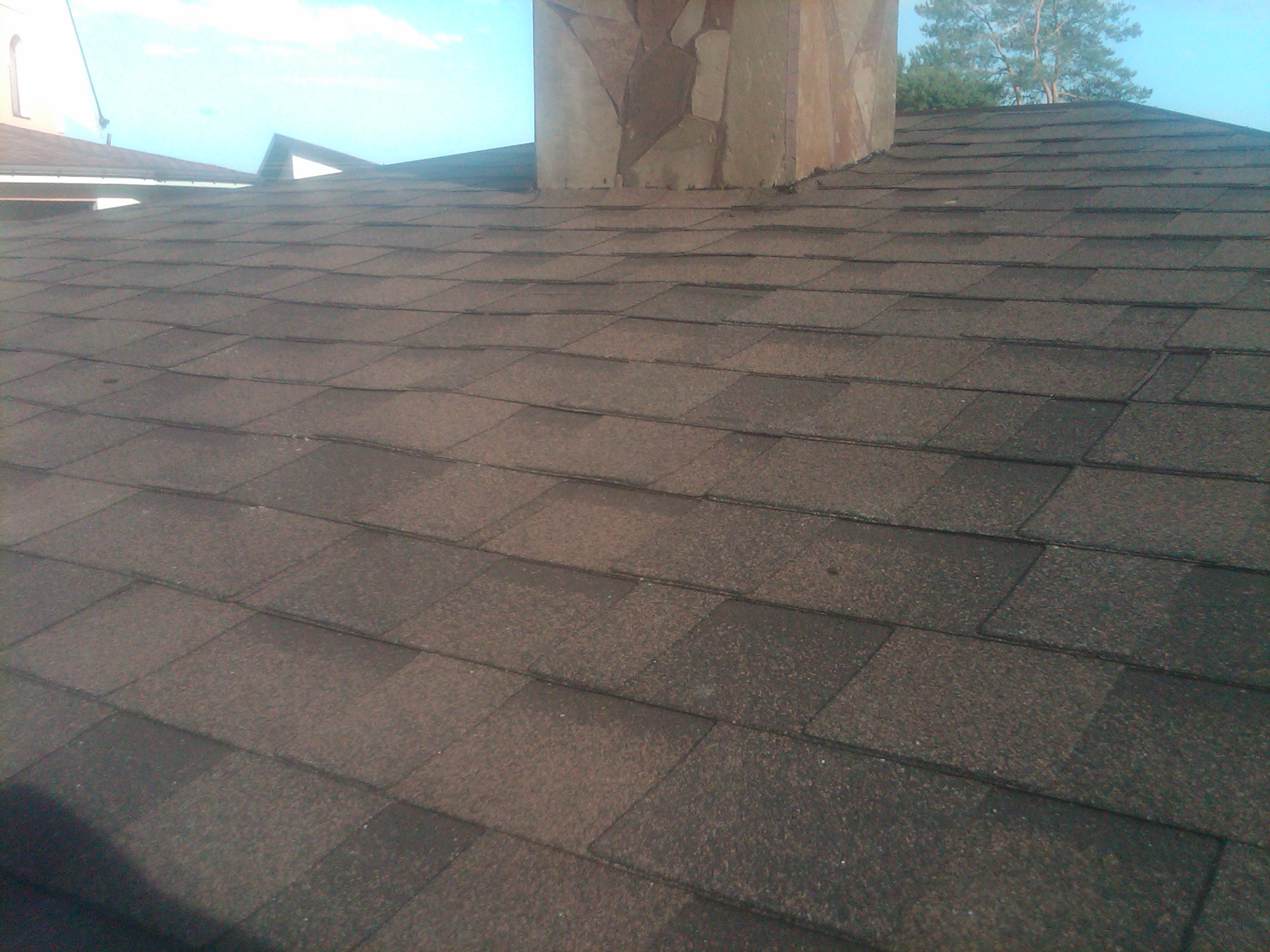

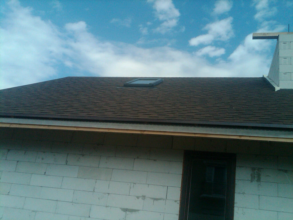

Сегодня начали укладки битумки. Для начала поклеили барбекю чтобы рабочие потренеровались и заодно посмотреть на рисунок в реальности.
Честно говоря ожидал лучшее качество:(
и как оба соседа реагируют на барбекюшку в 50 см от их межи? :-)

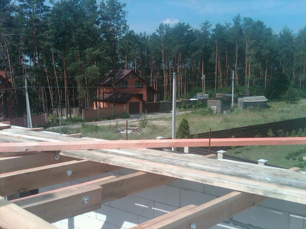

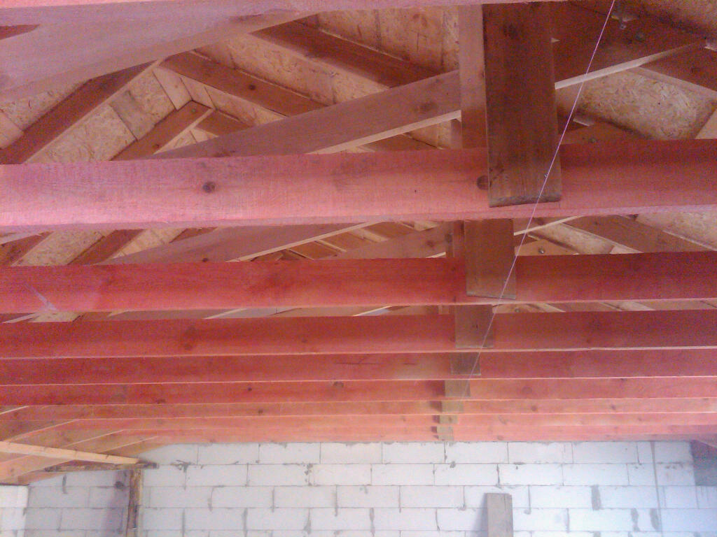

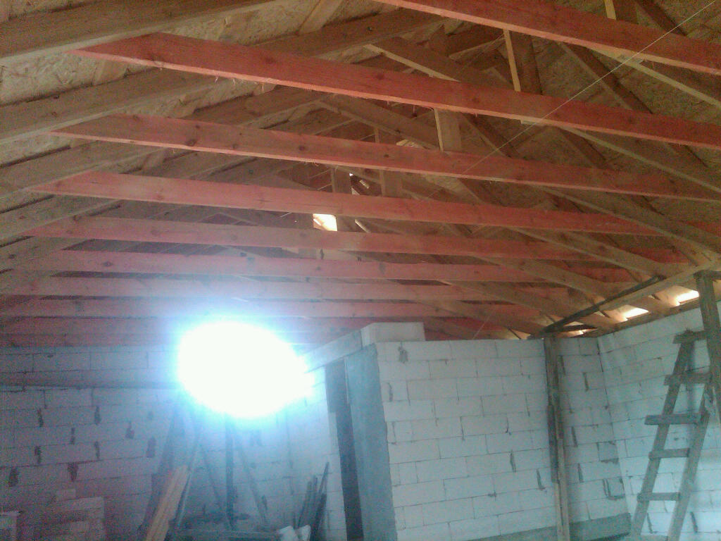

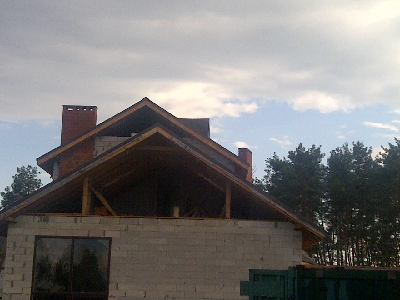

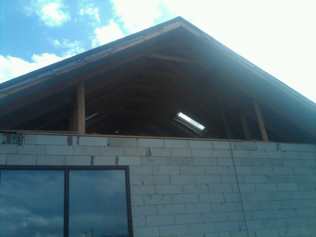

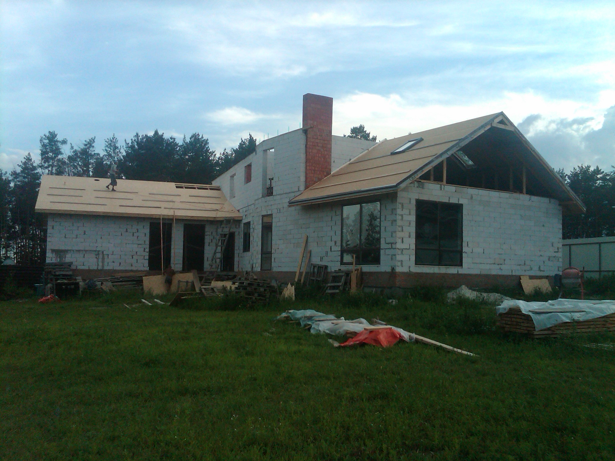

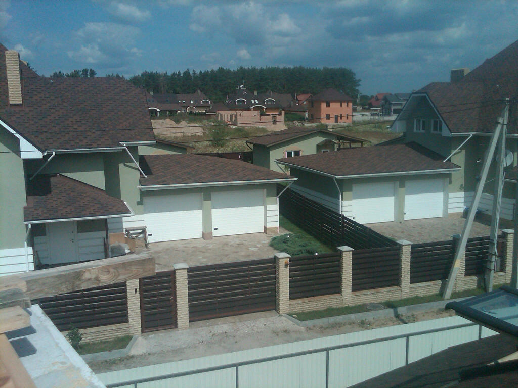

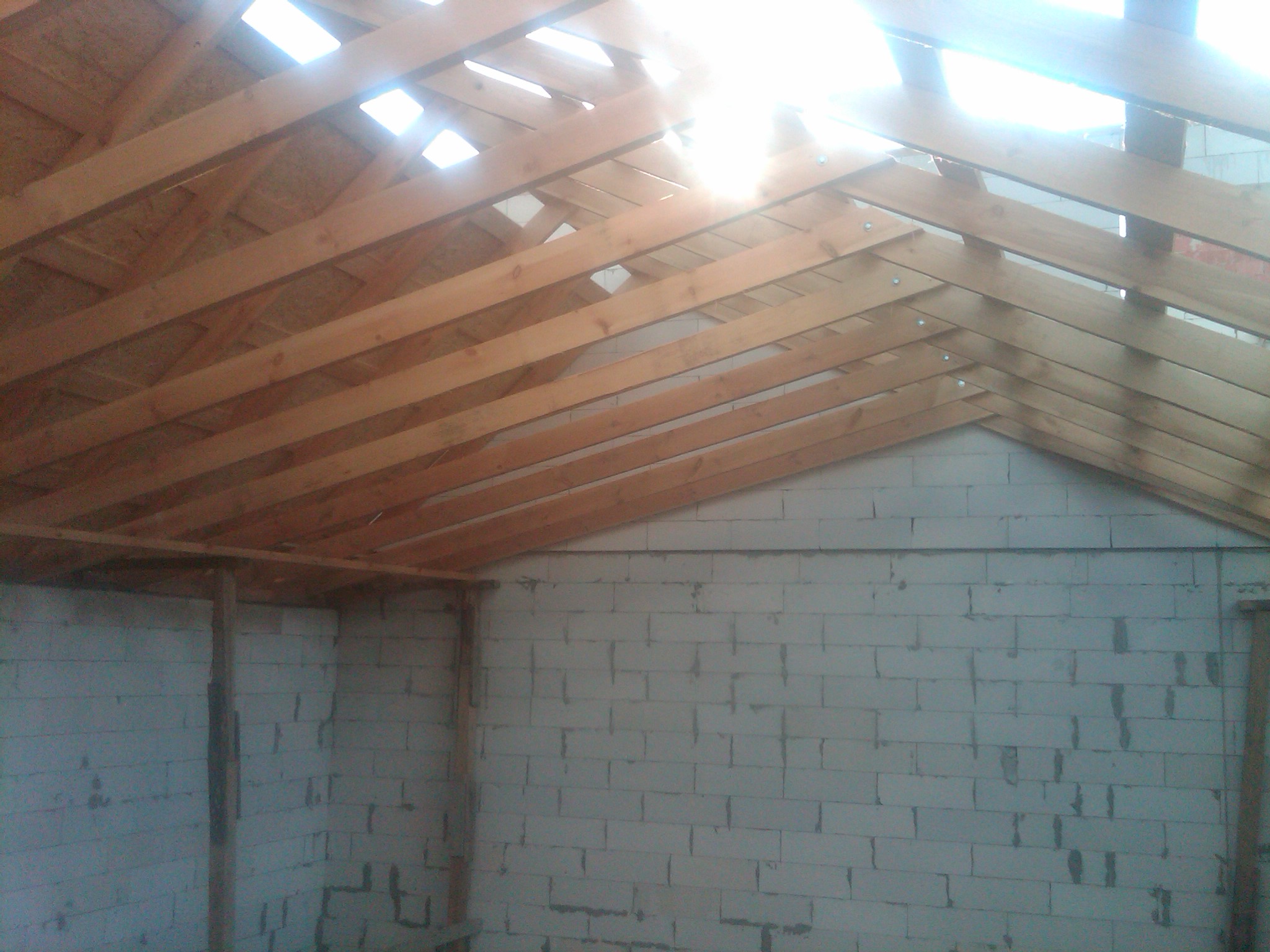

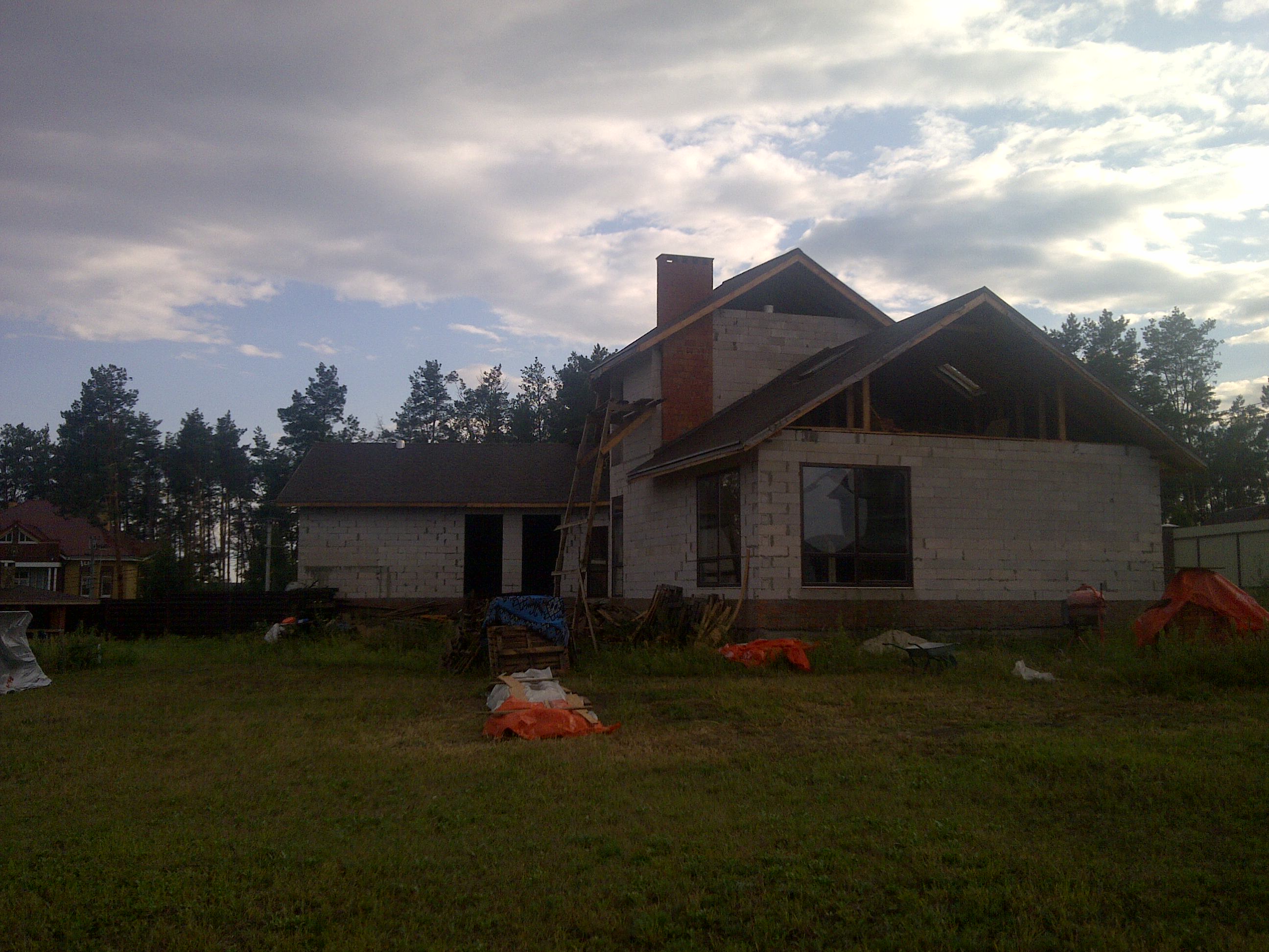

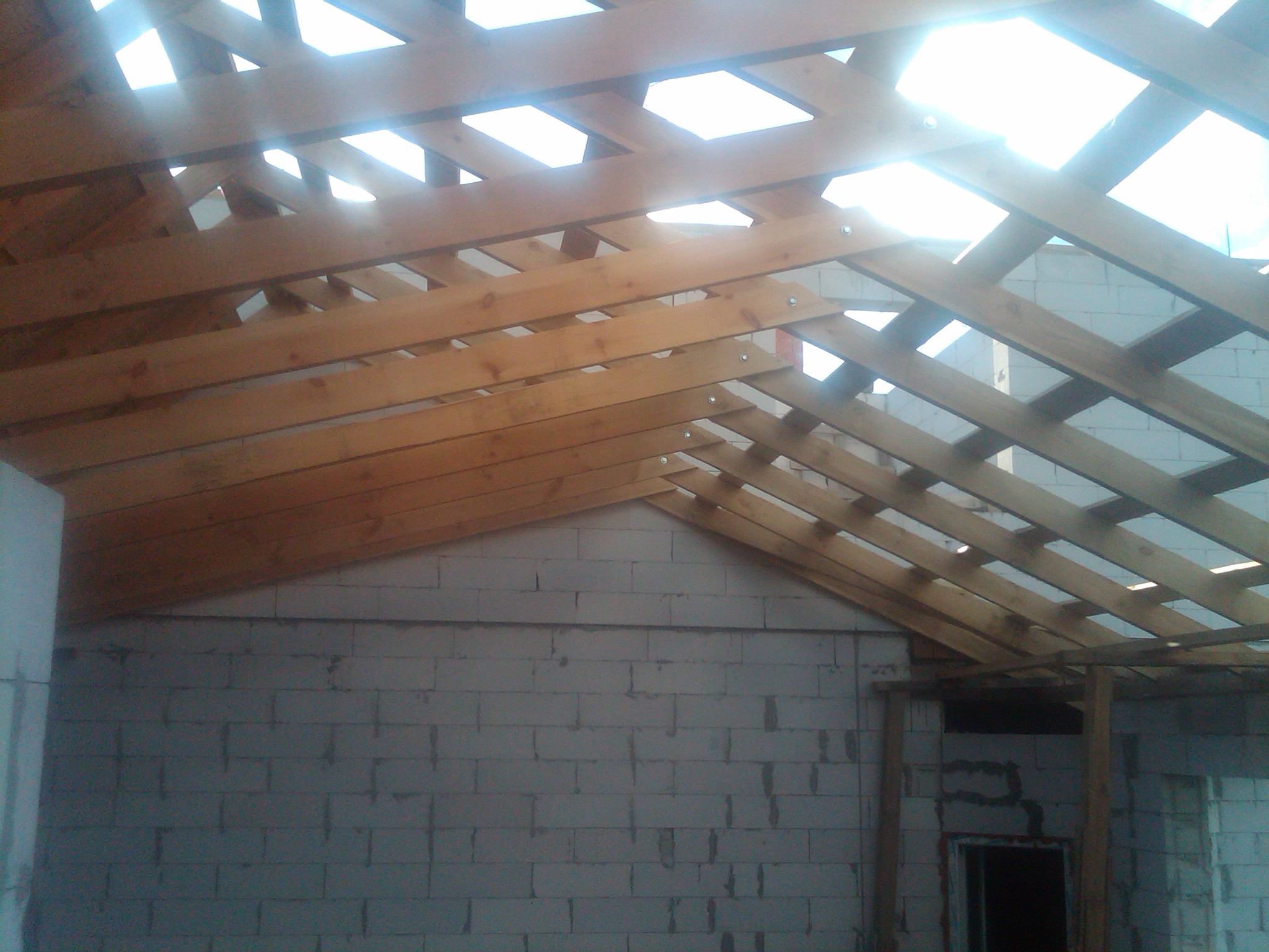

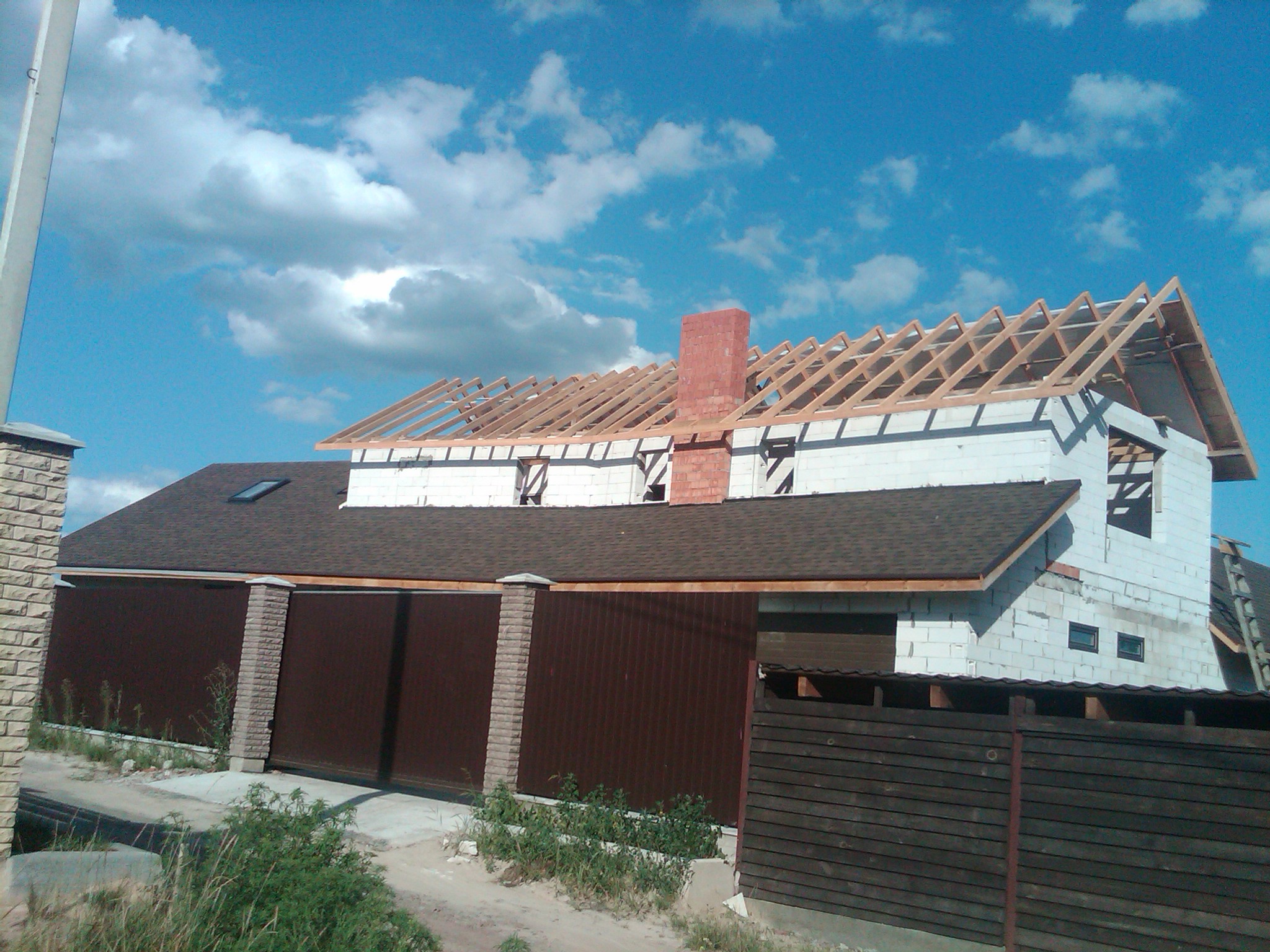

Элементы стропильной системы крыши над бассейном. Южный скат под 45 градусов для установки солнечных коллекторов и северный скат под 25 градусов. Пролет 7,5 метров
Ну скажем так, сосед через деревянный забот тоже построил навес с барбекю в 50 см, но ближе к дому. Я как то не стал заморачиваться и ругаться. Благо у меня по проекту там глухие стены. Зачем делать конфликт. А так труба у меня высокая, участок на возвышенности. Никому не мешает.
Барбекю стоит в 80 см от забора, а труба думаю в 1,2 метра от обоих заборов.
P.s. Тот же сосед у кого есть барбекю в 50 см от дома втихию просит моих рабочих построить такую же у них. :)

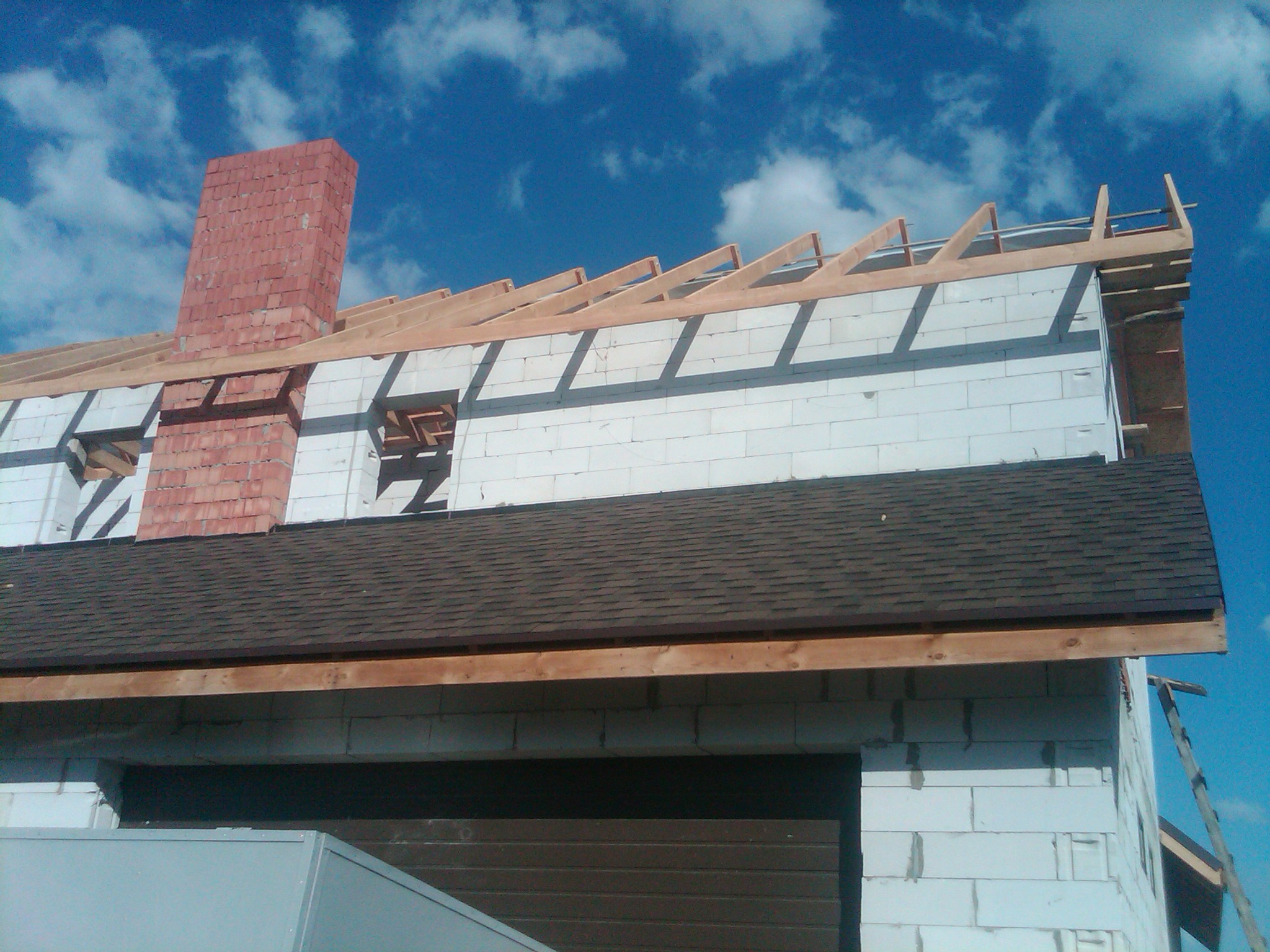

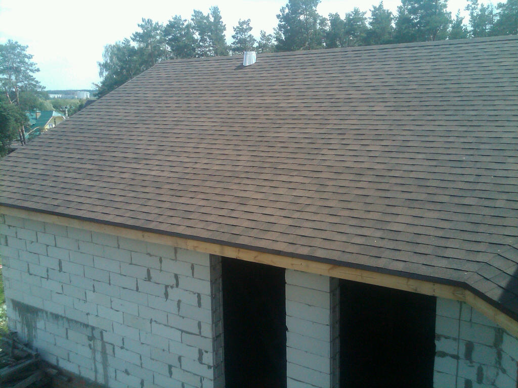

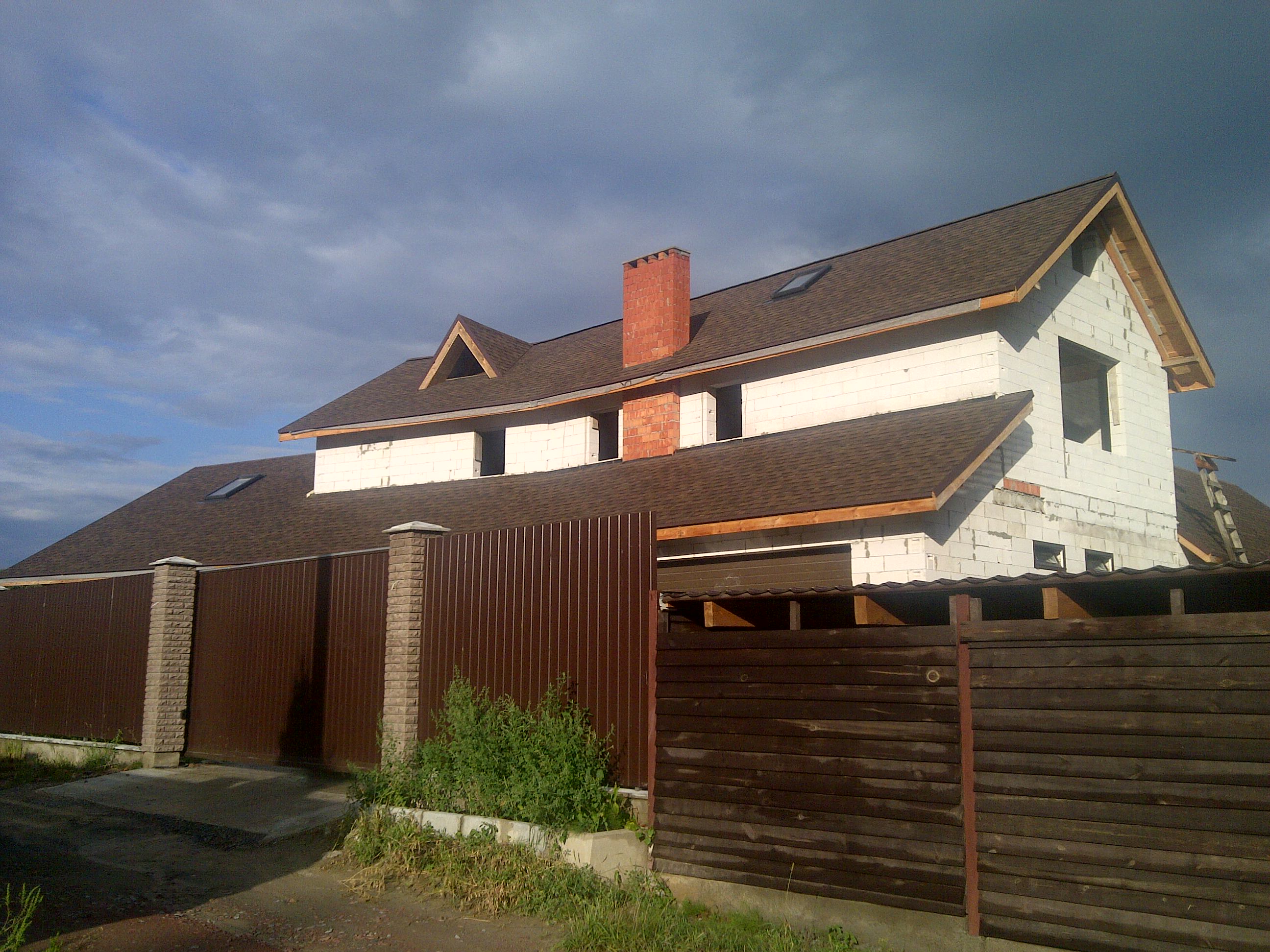

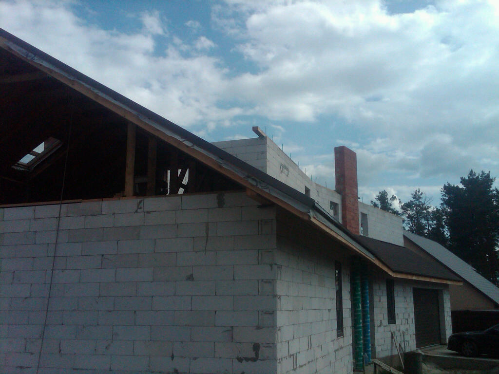

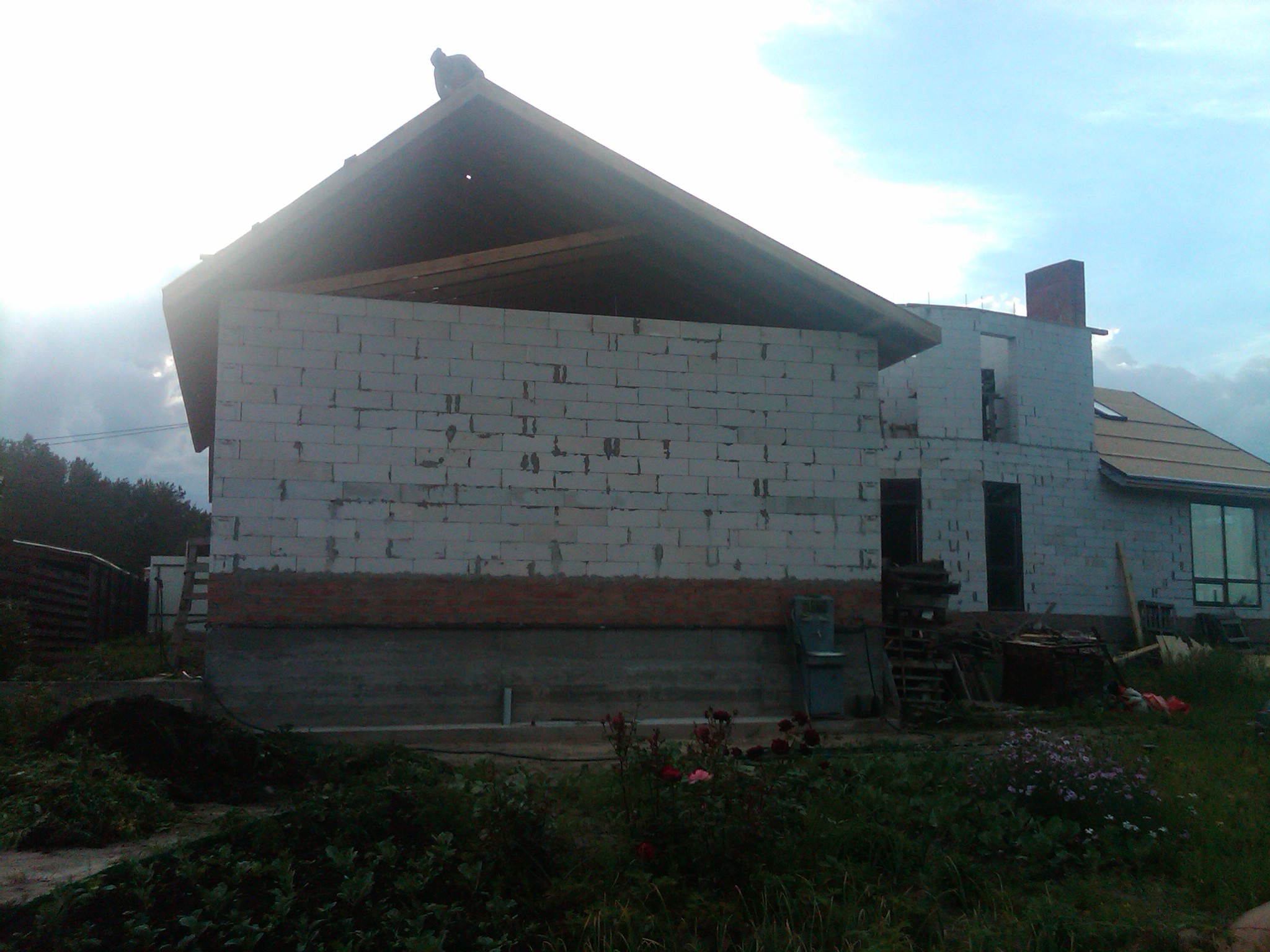

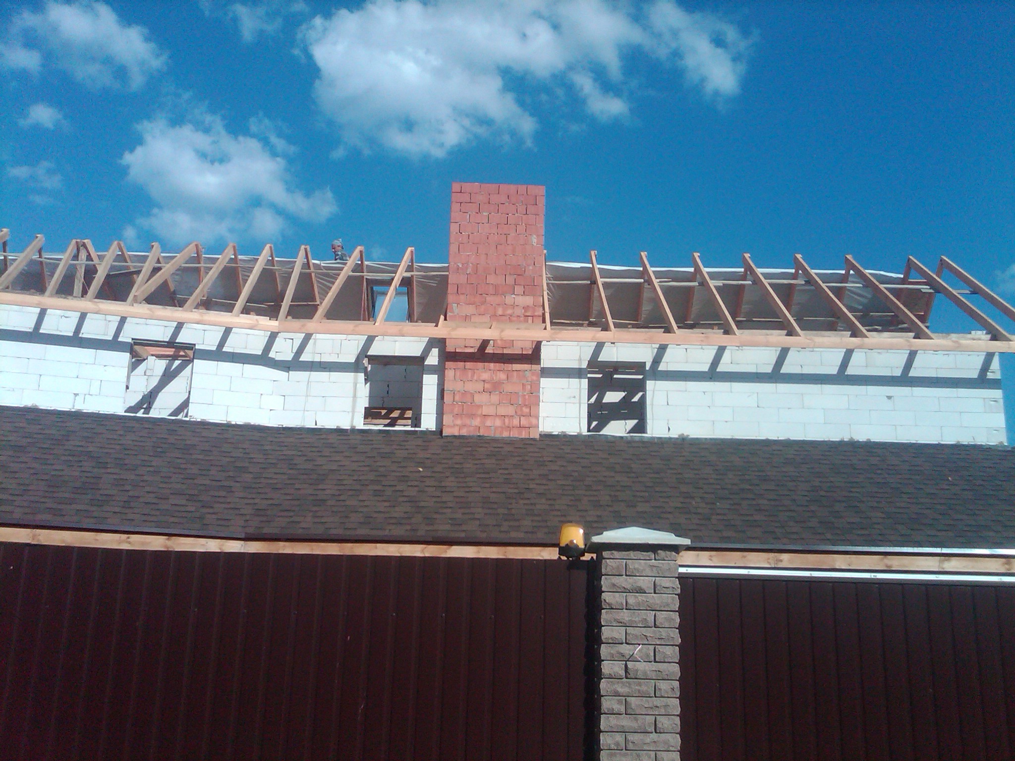

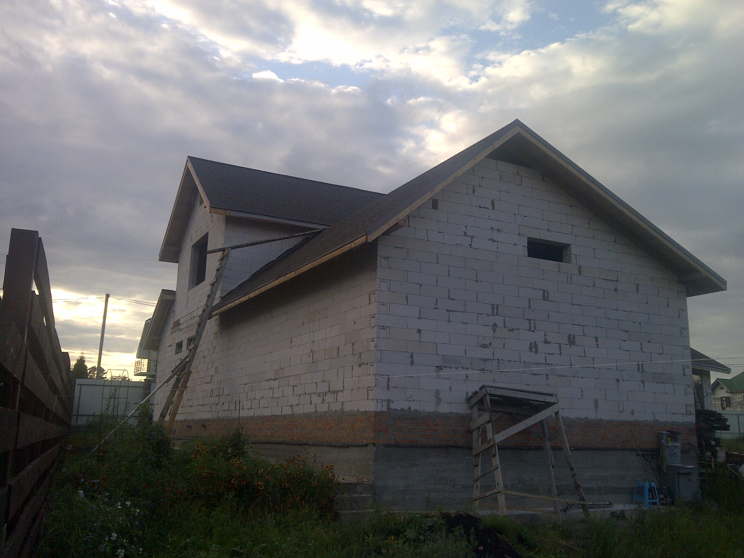

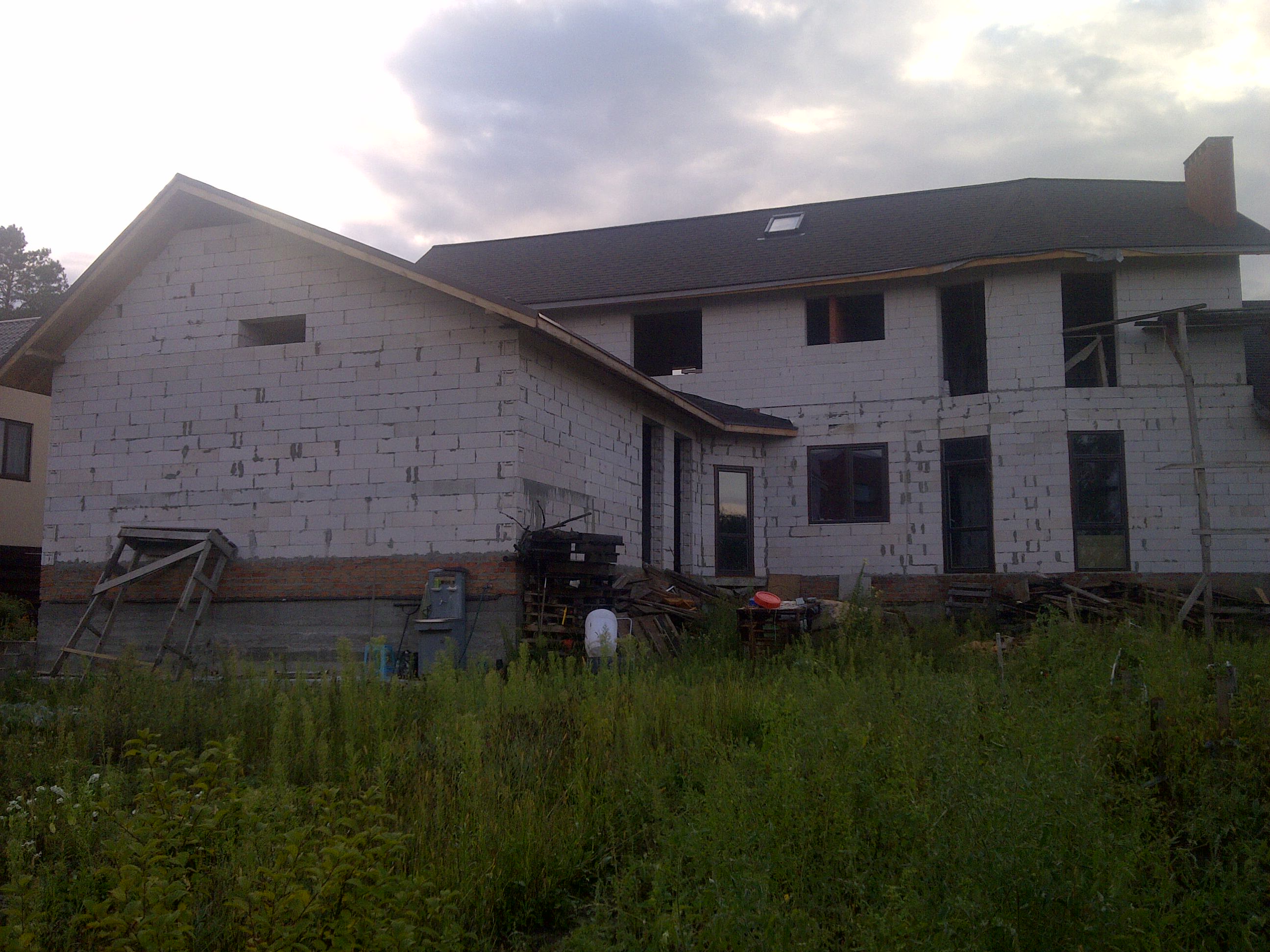

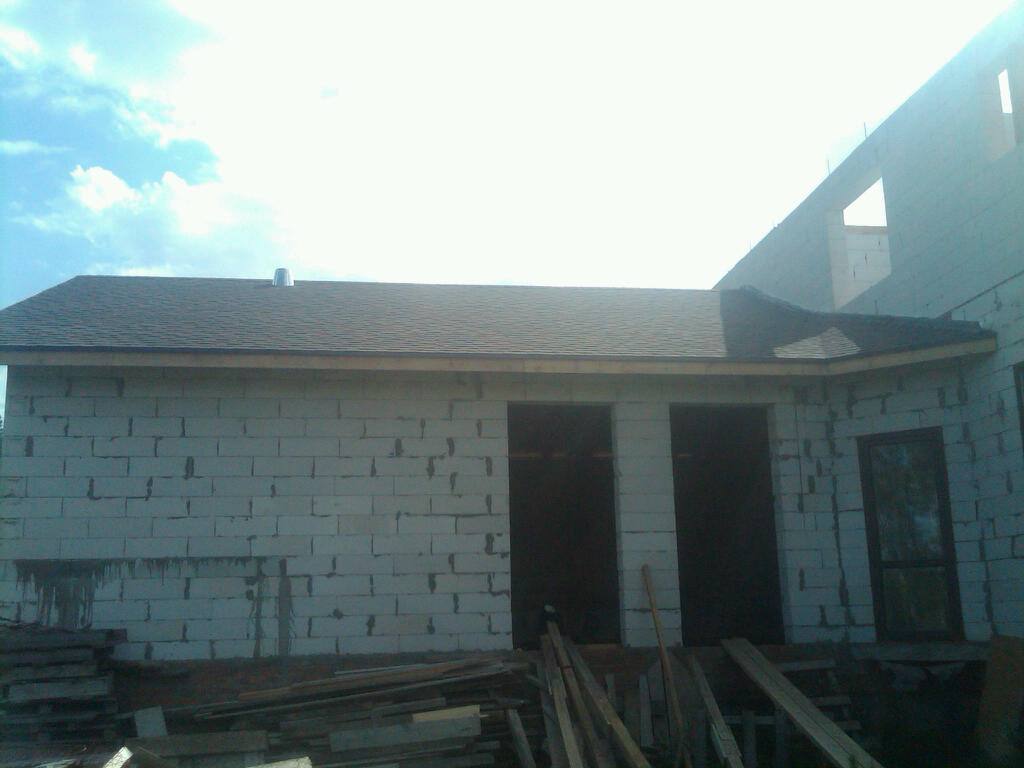

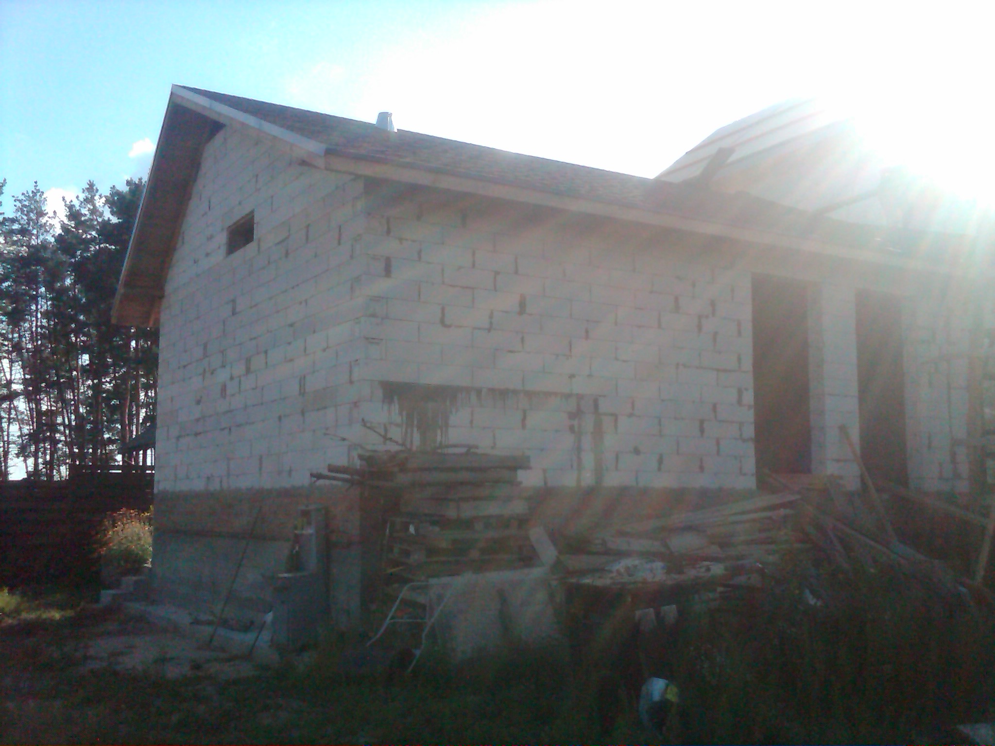

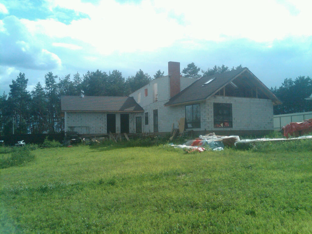

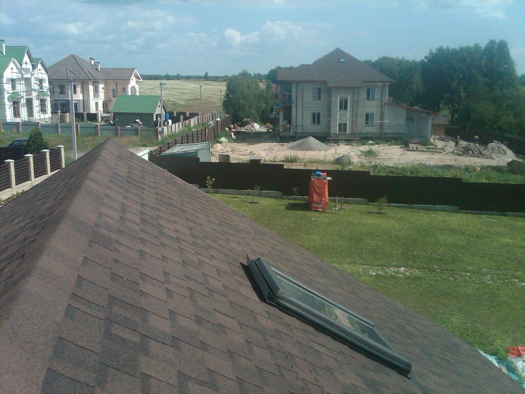

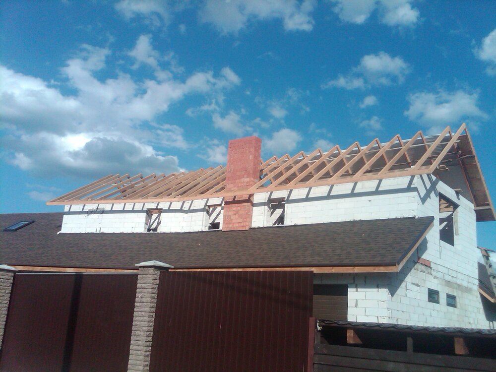

Вчера обшили крышу над бассейном ОСБ и переходим к поклейке рубероида и укладке битумки

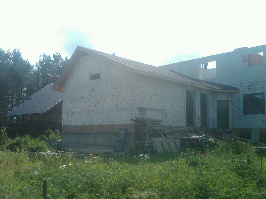

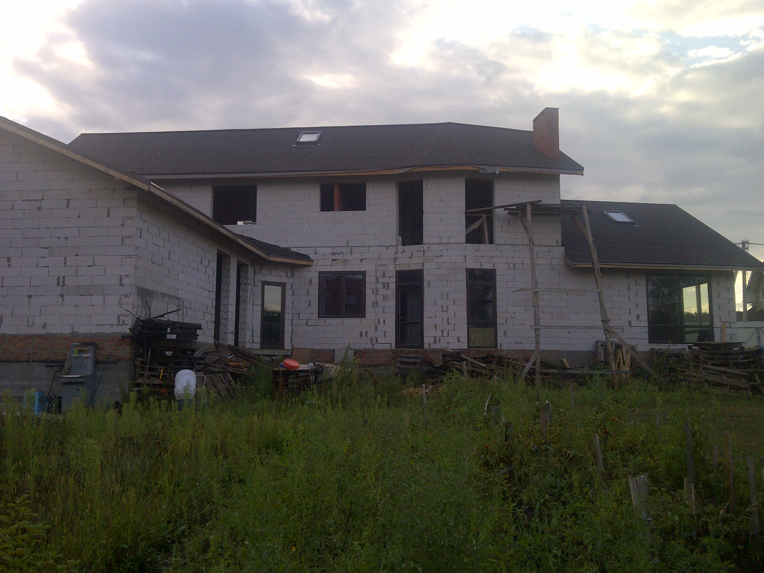

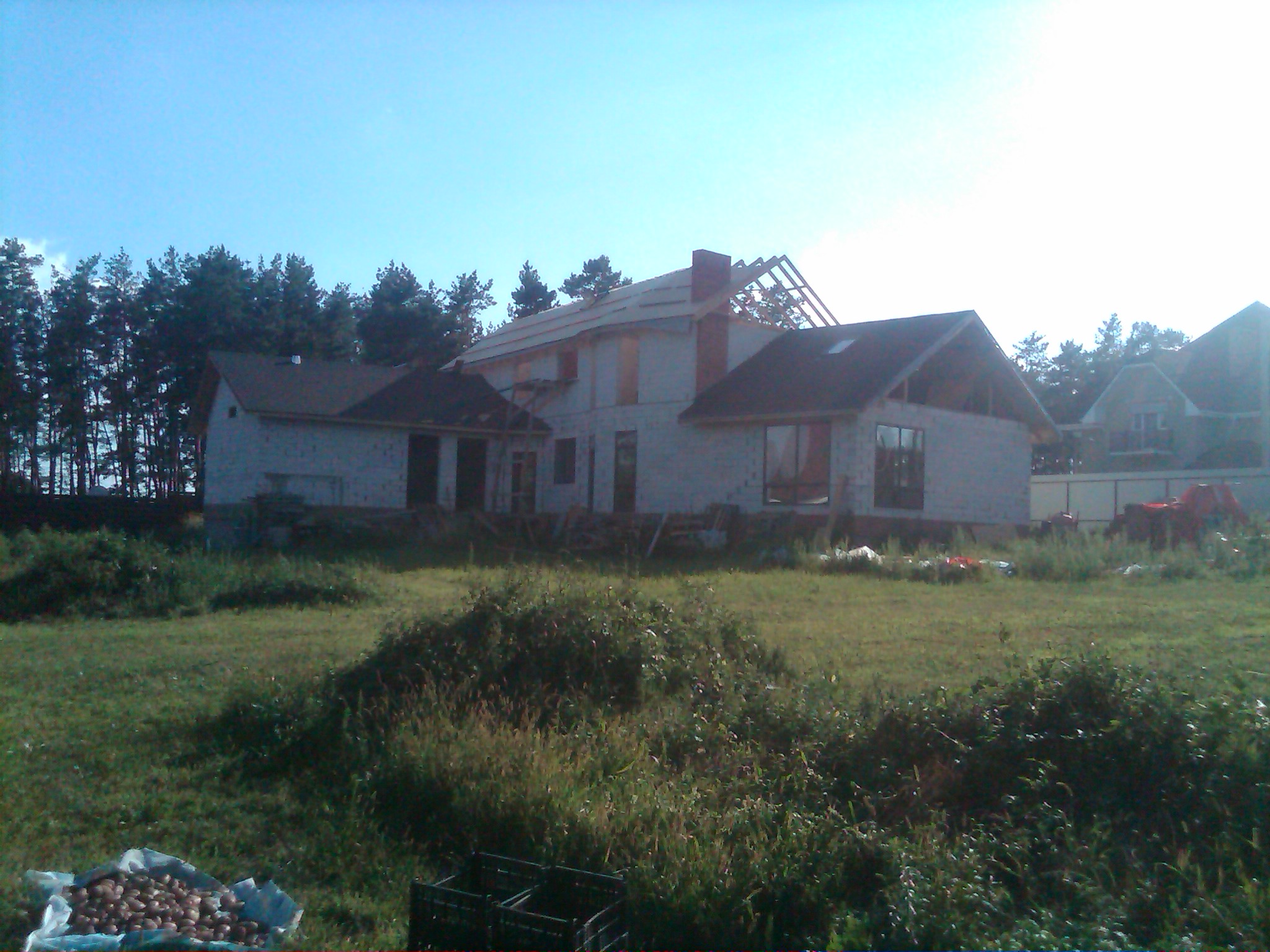

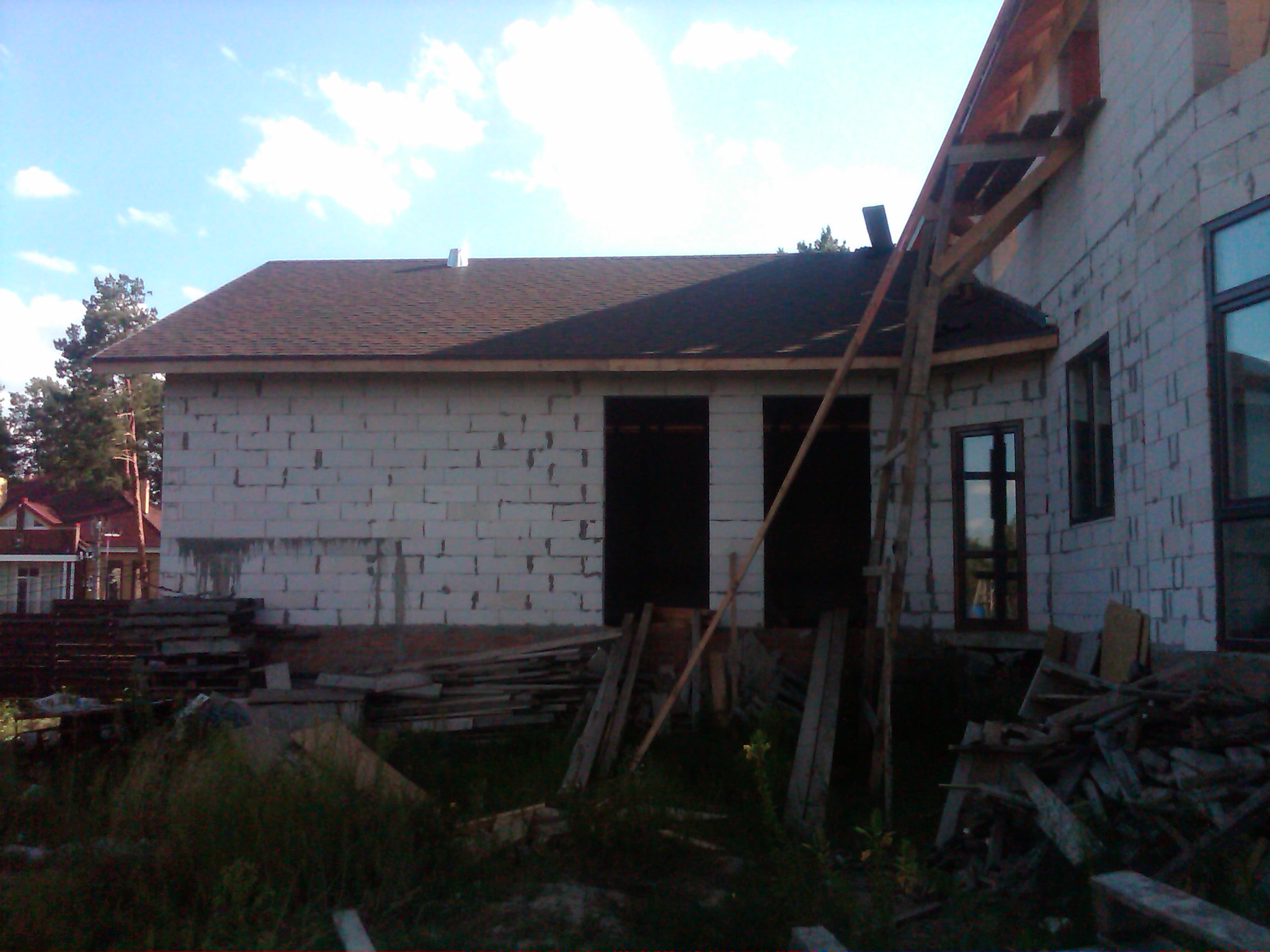

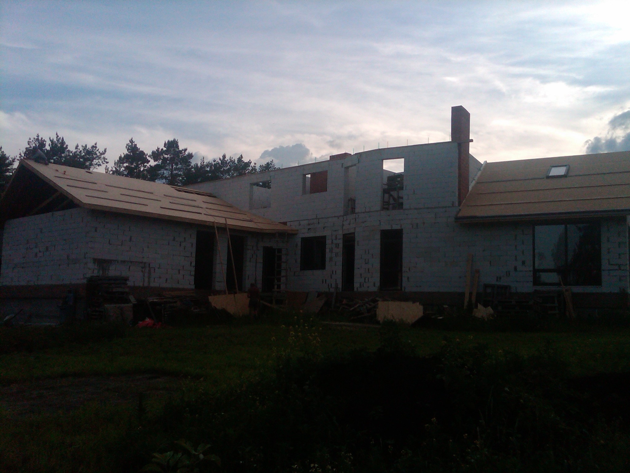

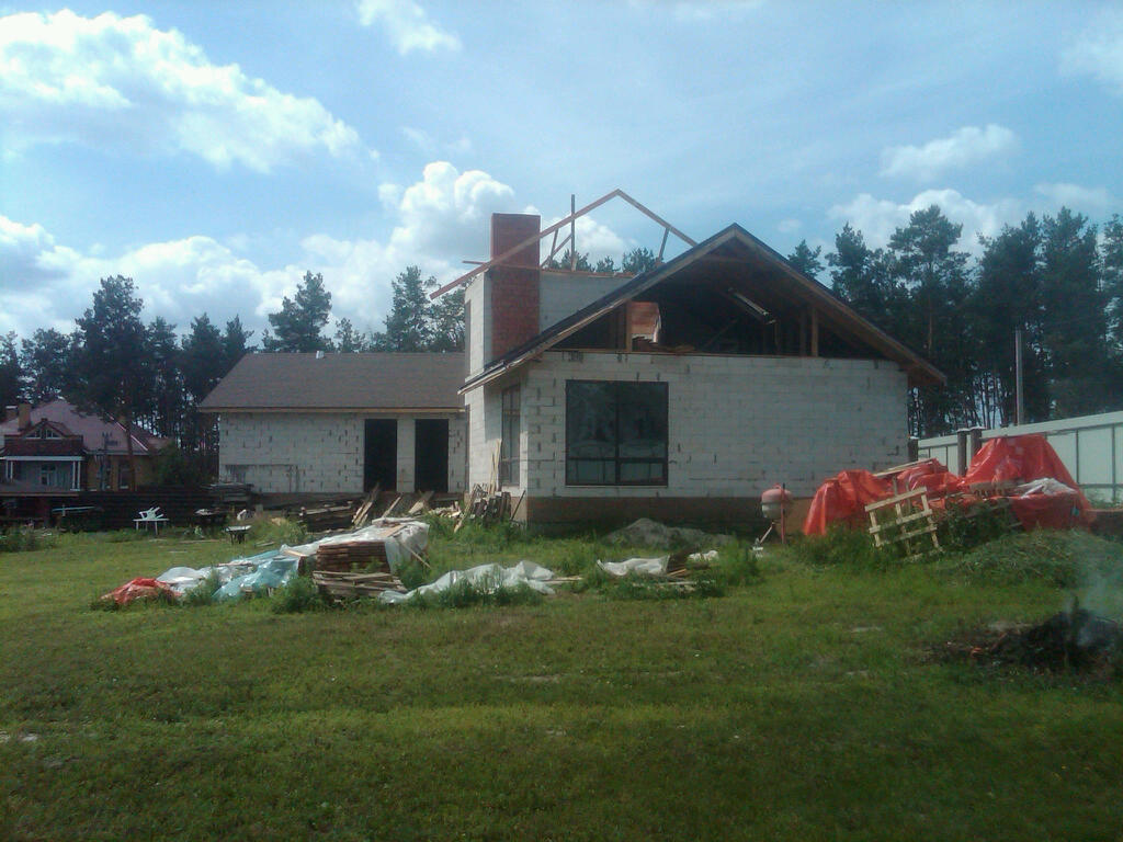

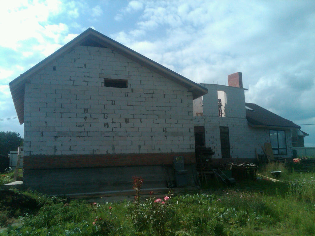

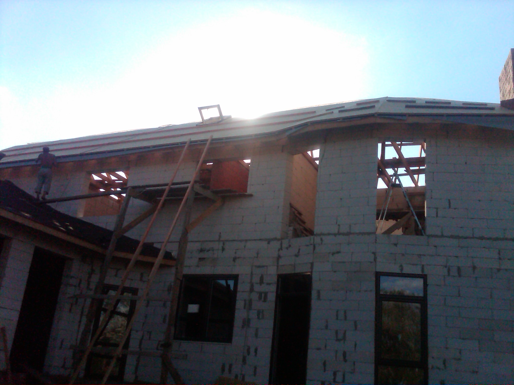

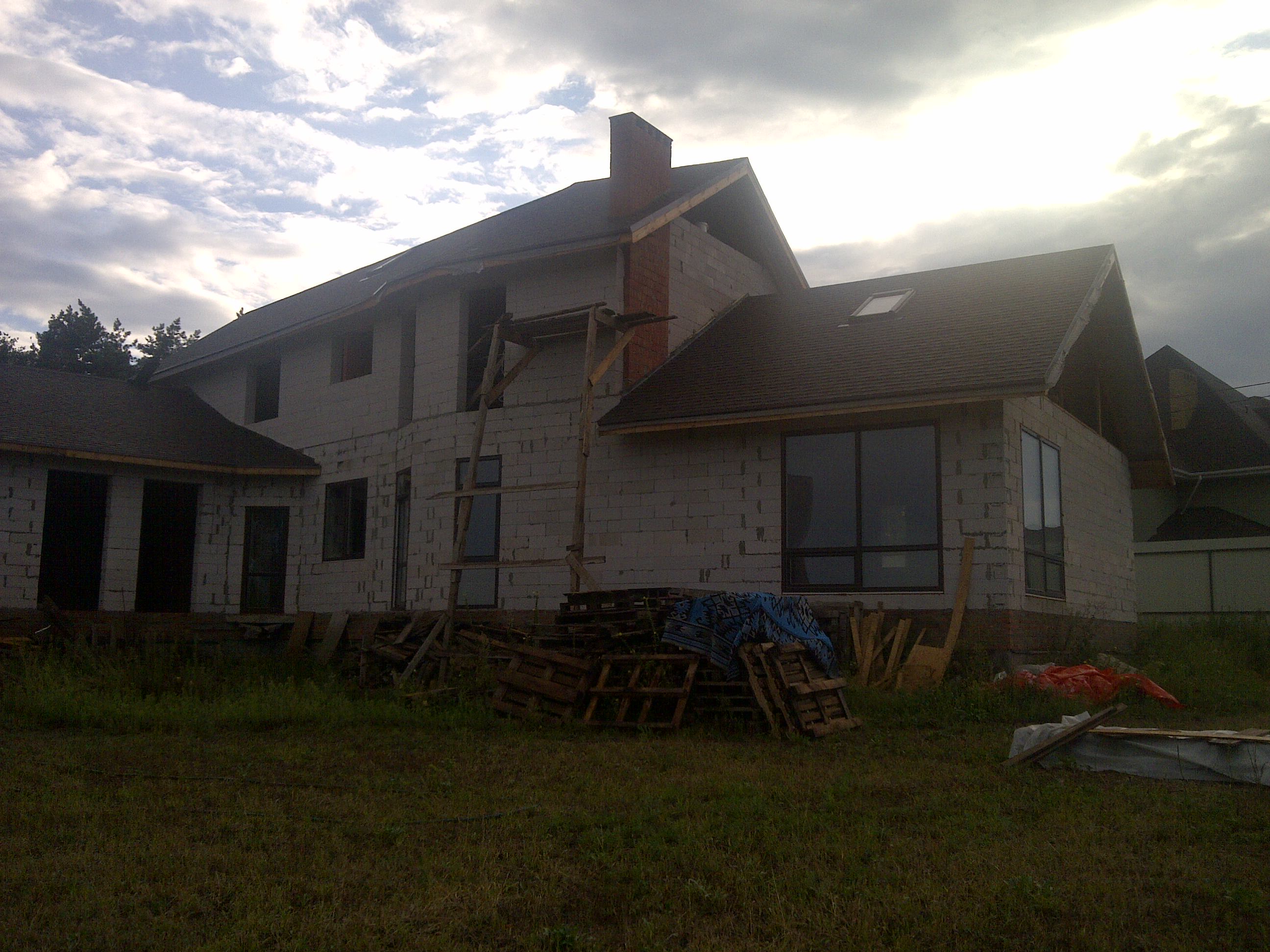

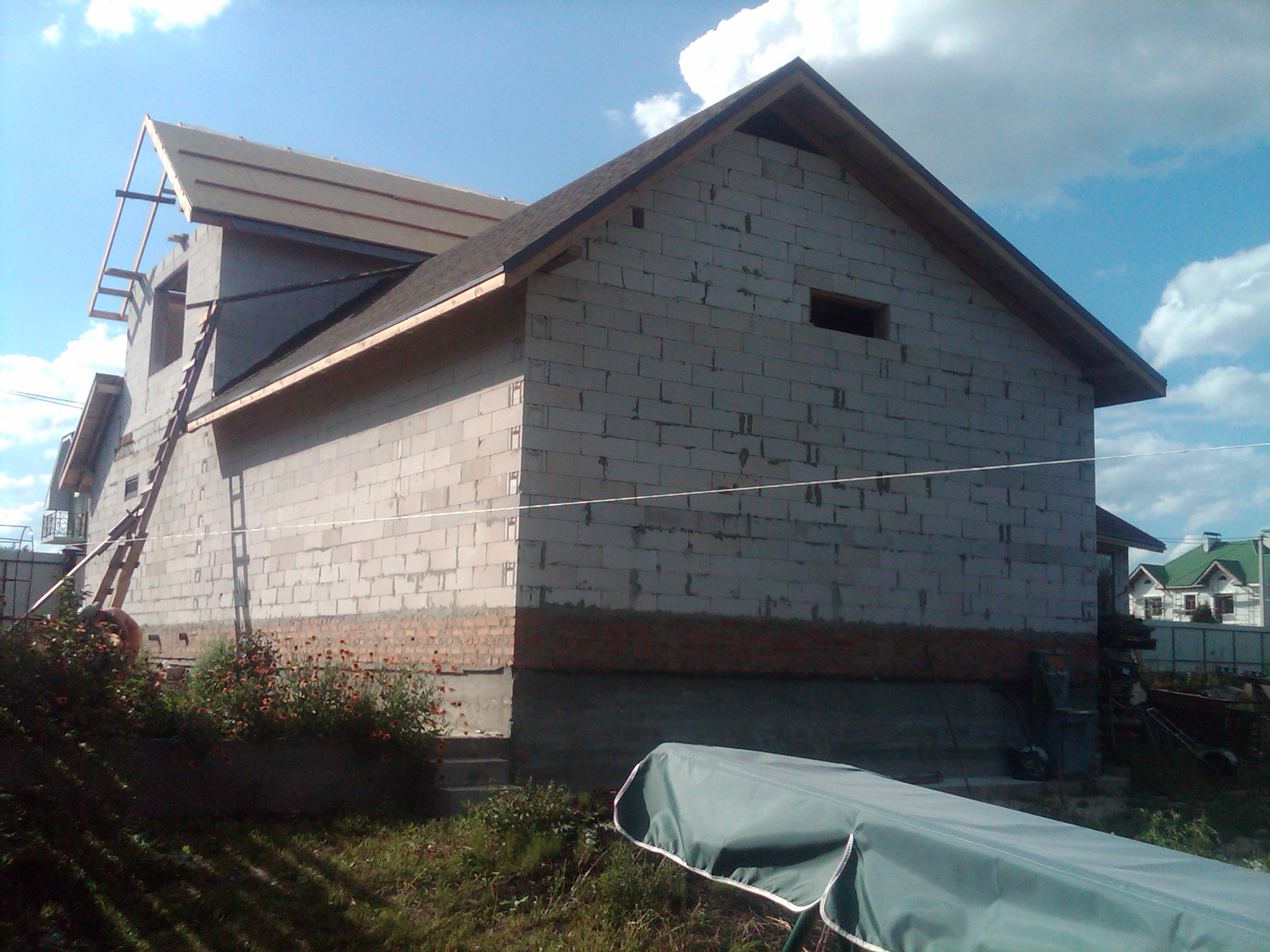

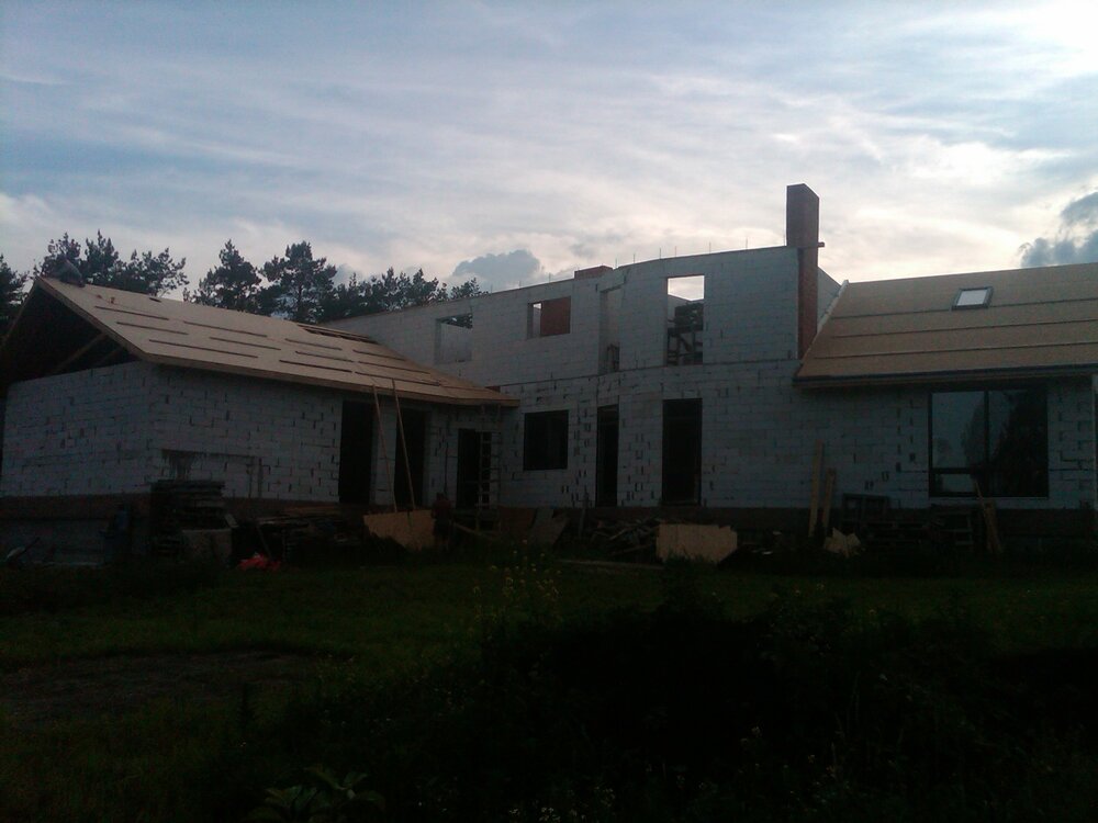

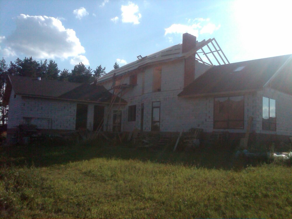

Уже полностью завершено 2 из 3 частей достаточно сложной кровли. Сегодня начались работы по установке стропил вержней кровли над вторым этажем

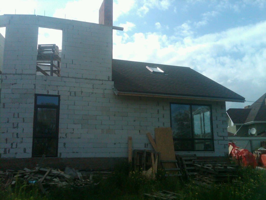

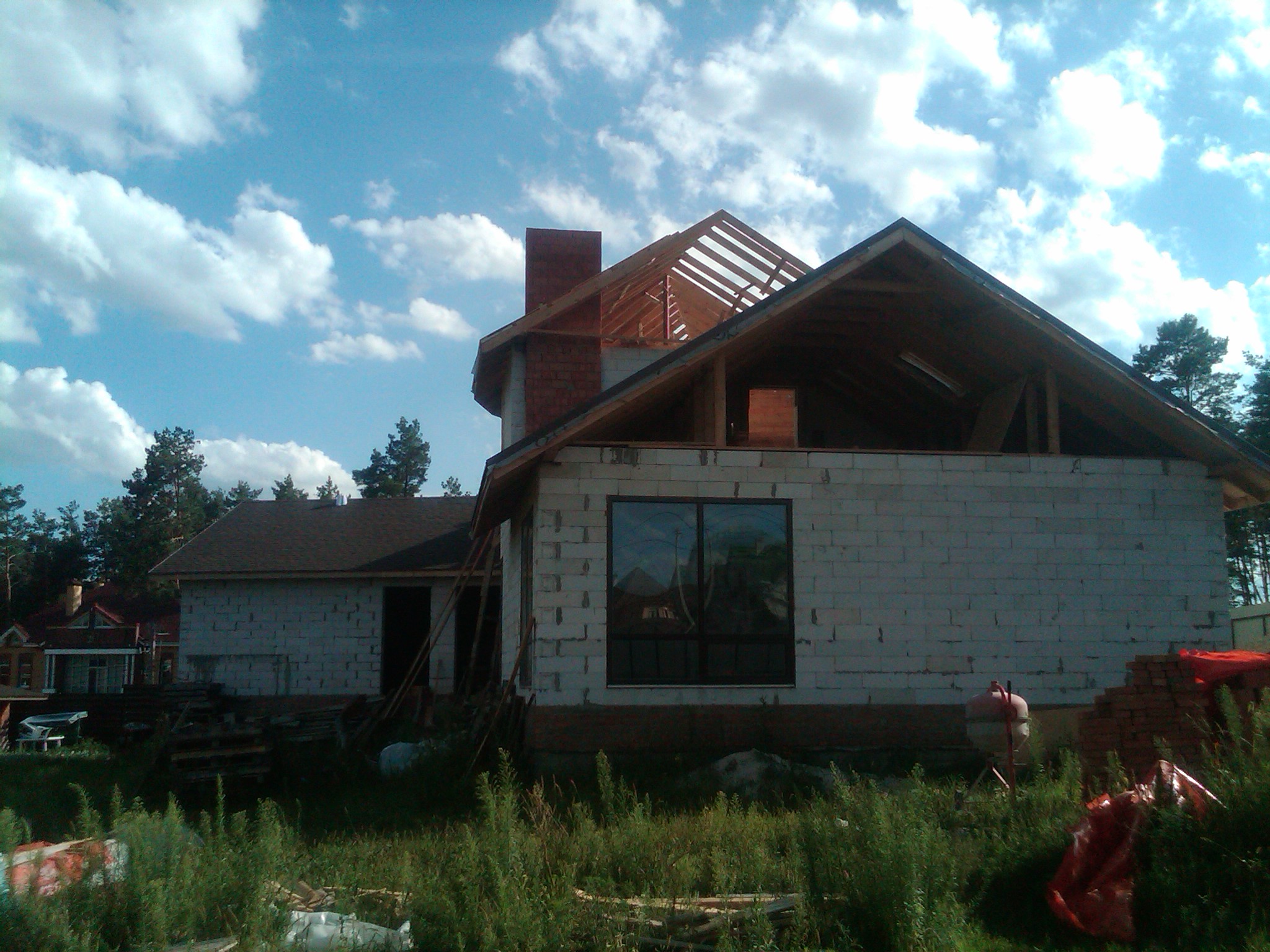

И наконец то начато строительство последнего этажа :) Вид с него на коттеджный городок

Молодцы!!!

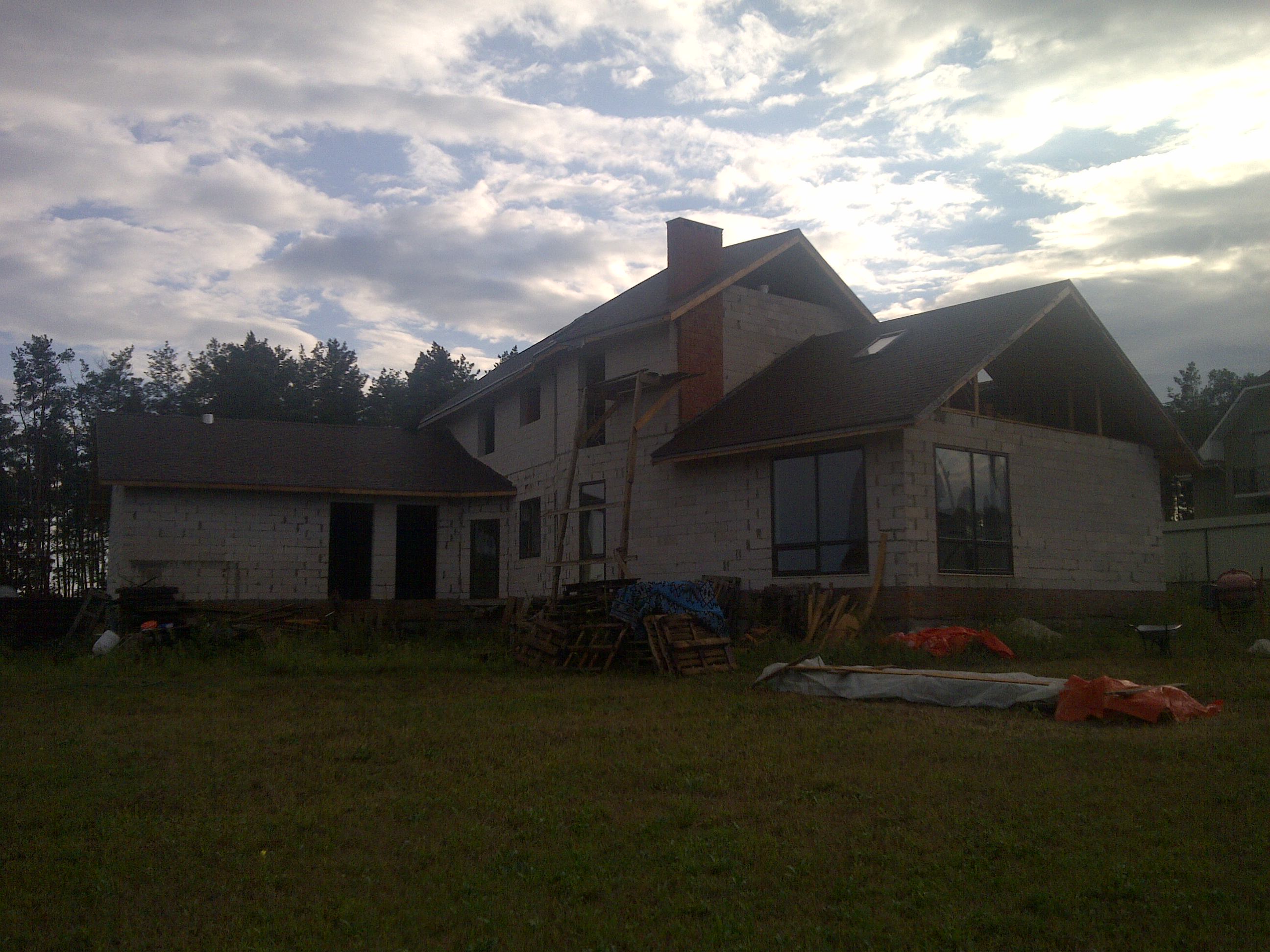

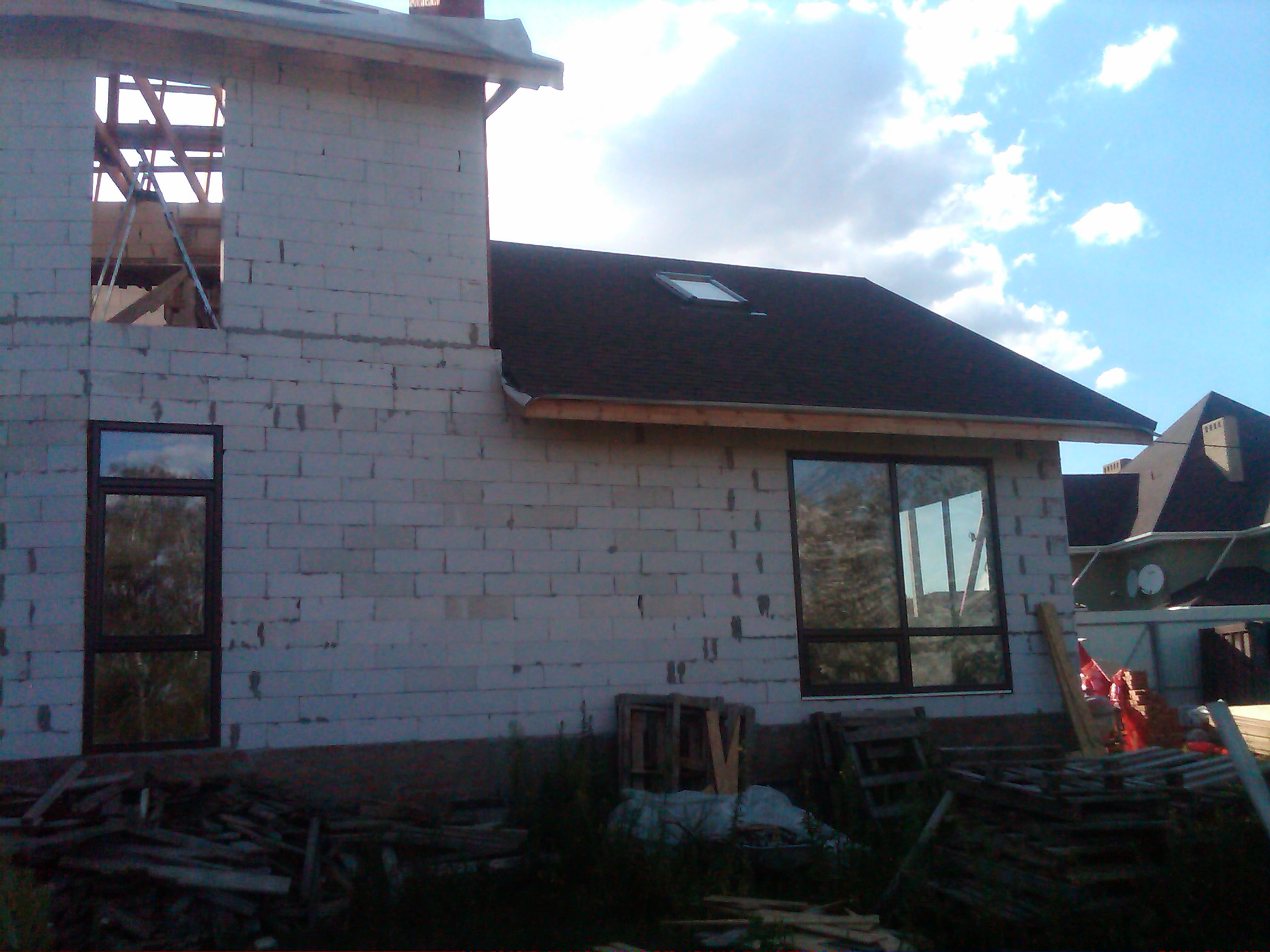

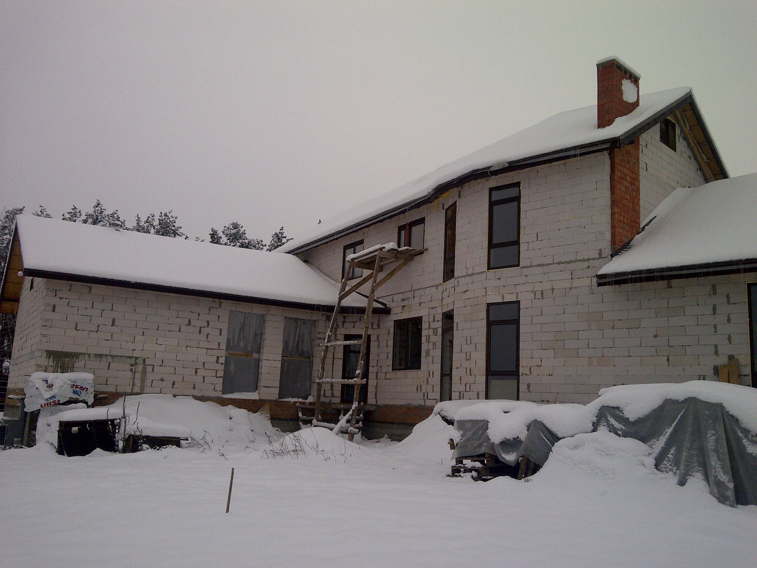

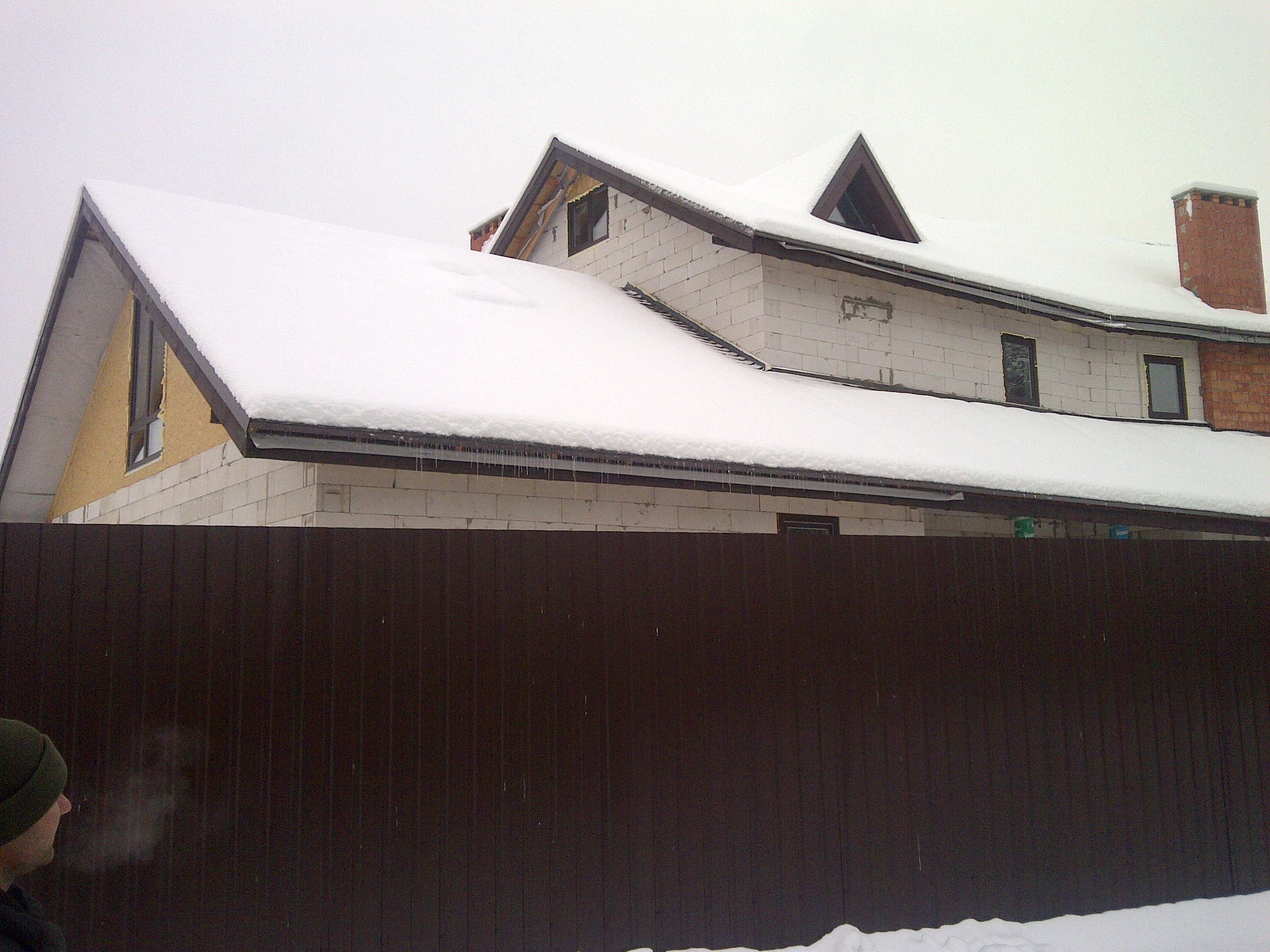

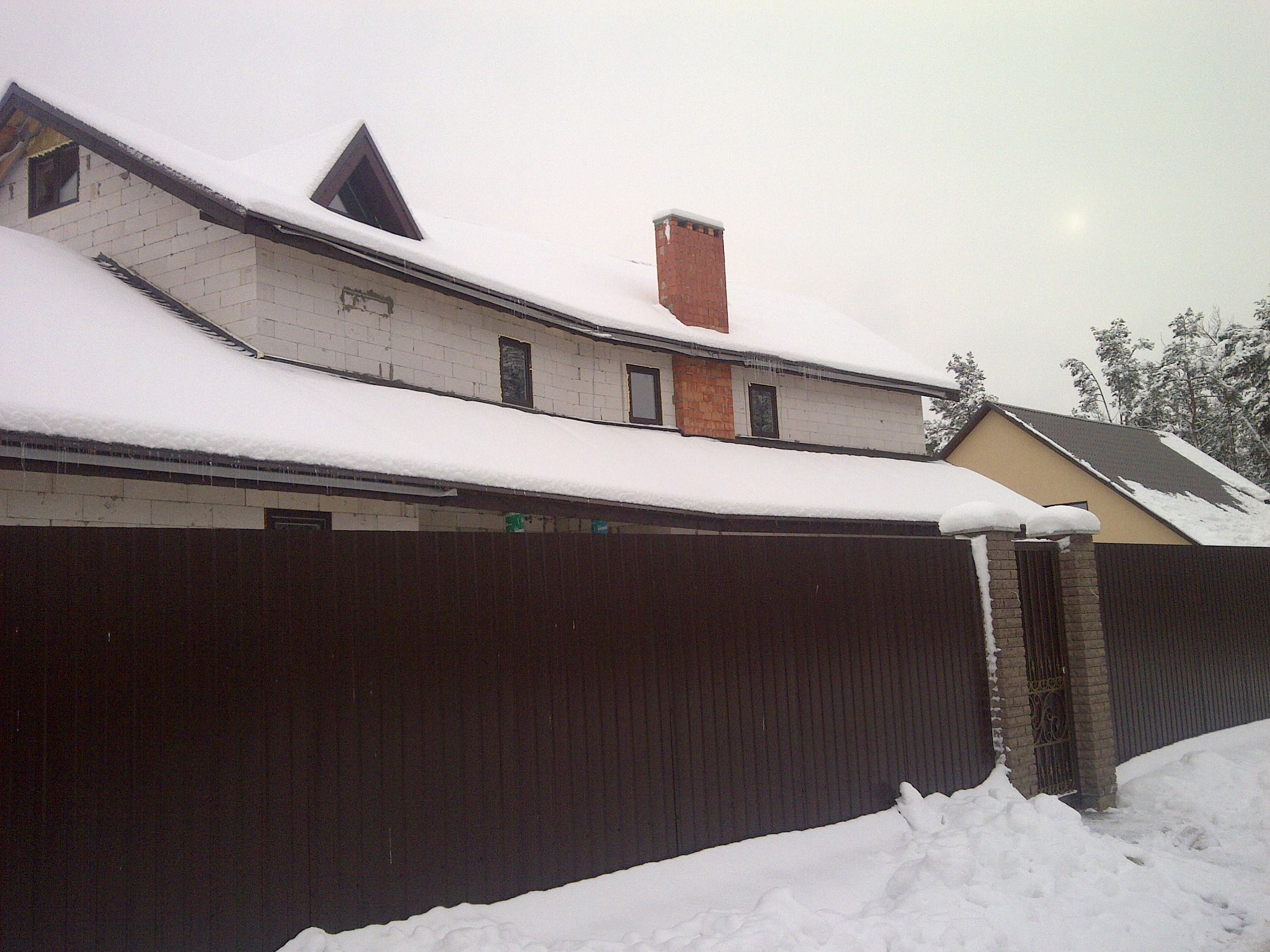

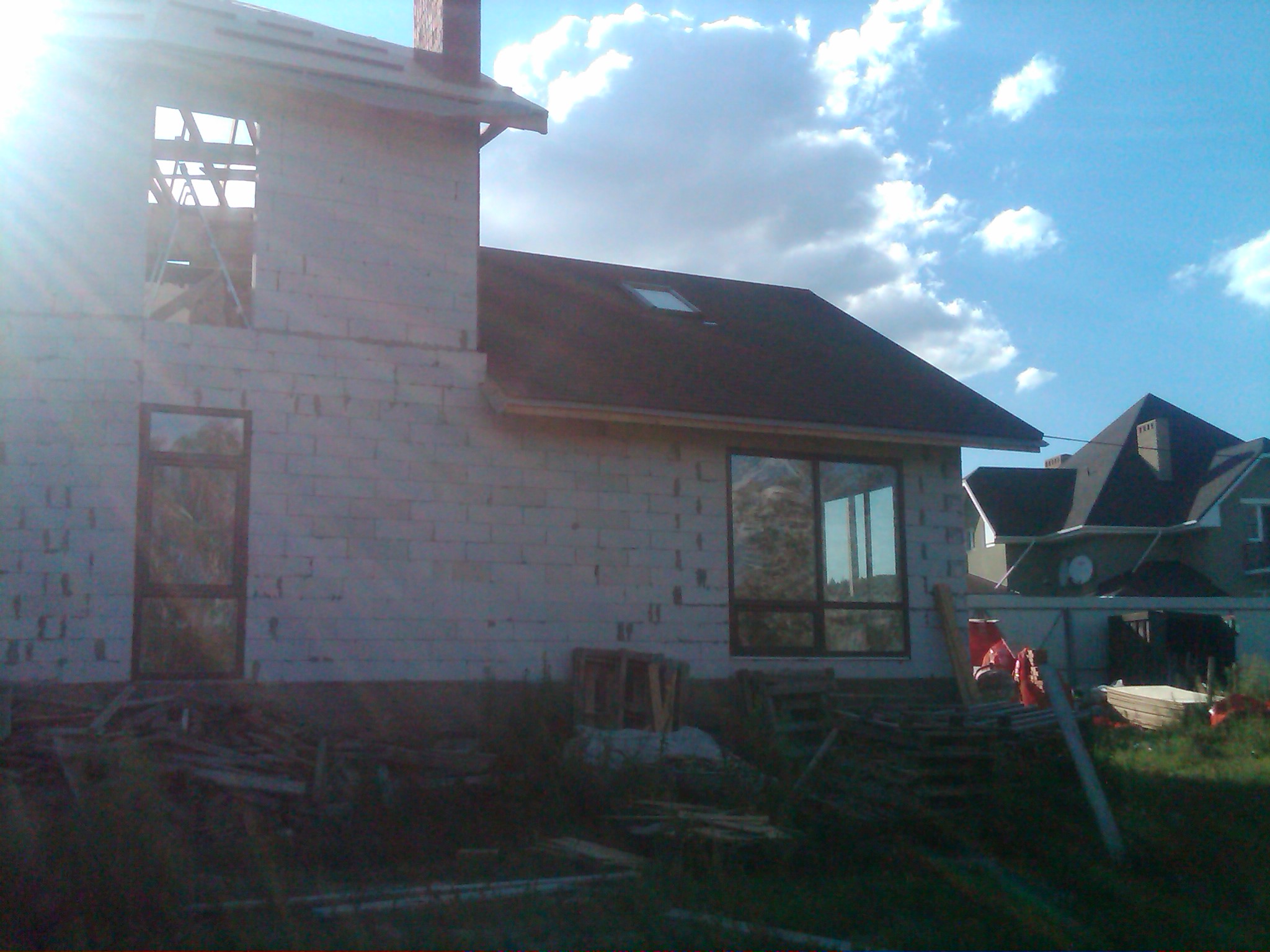

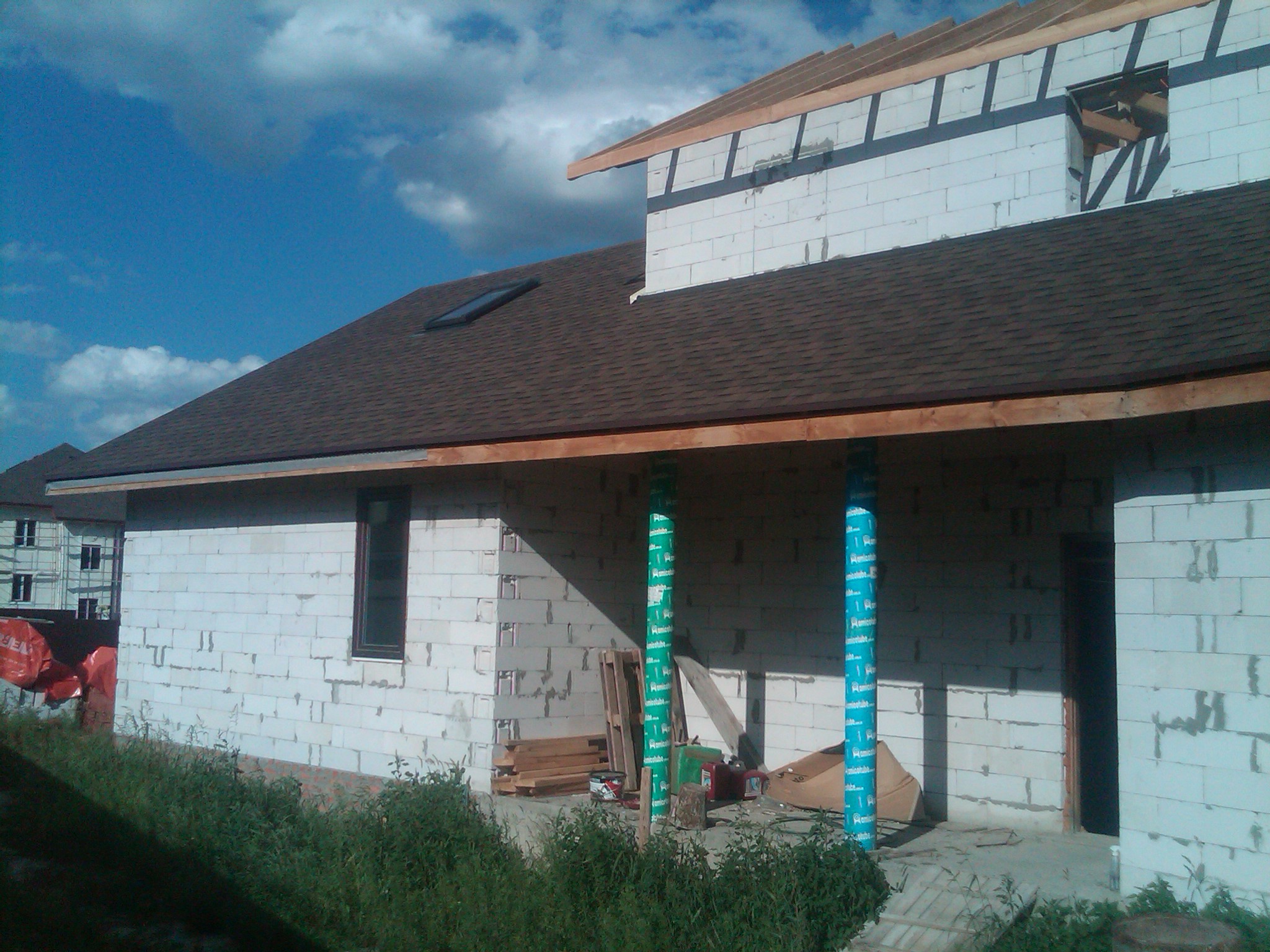

Мне должны на этой неделе накрыть крышу металлом. И может часть окон установят на этой неделе.
Молодцы!!!
О, так будем одновременно новоселье отмечать. Я тоже скоро второй этаж застеклю и перейду ко втнутрянке и отоплению. По крайней мере нужно оперативно стелать теплые полы на первом этаже.

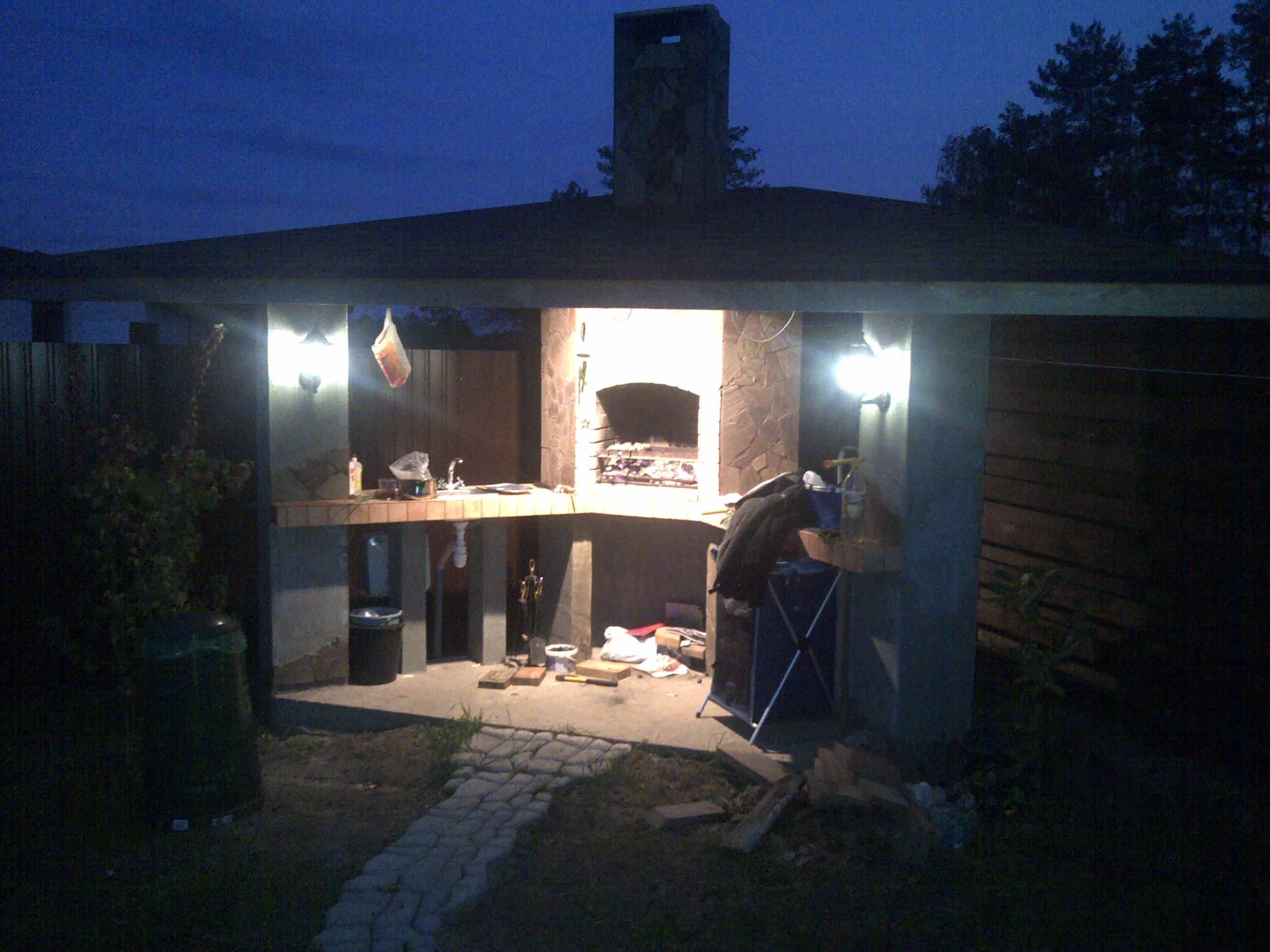

Недавеча довелось испытать барбекю вечером - засиделись с друзьями. подсветка очень помогла

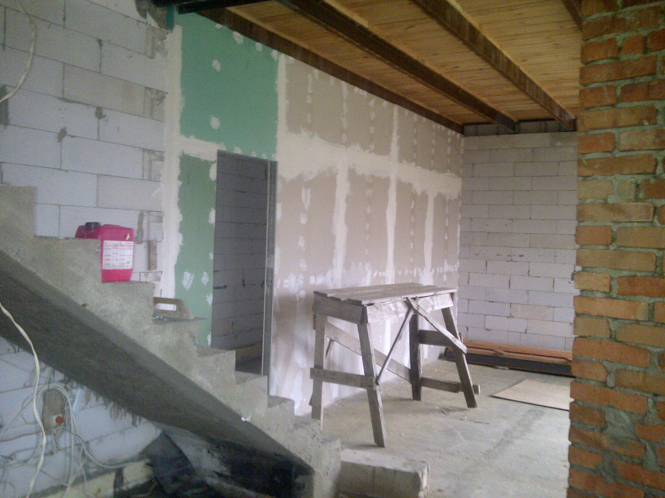

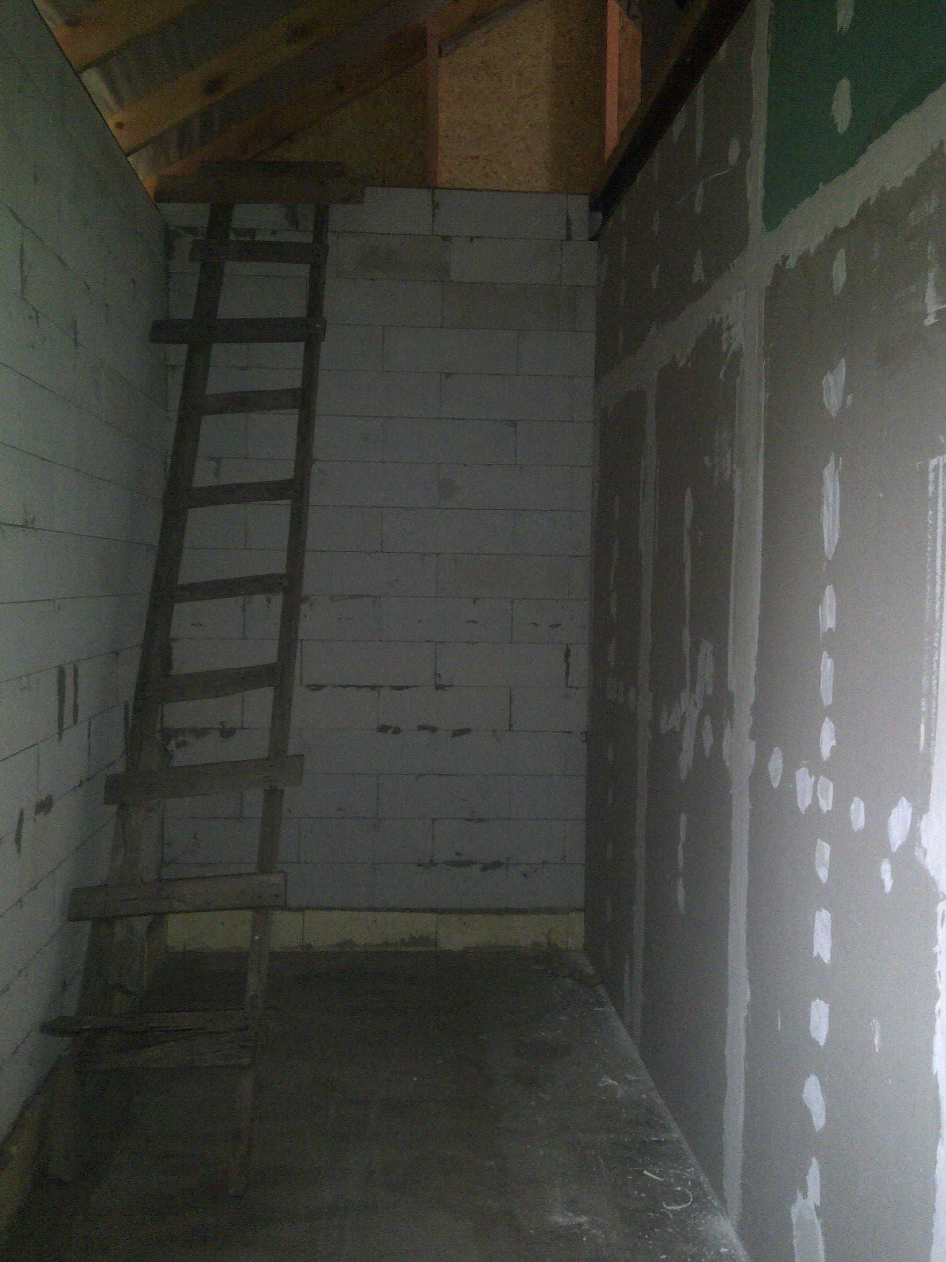

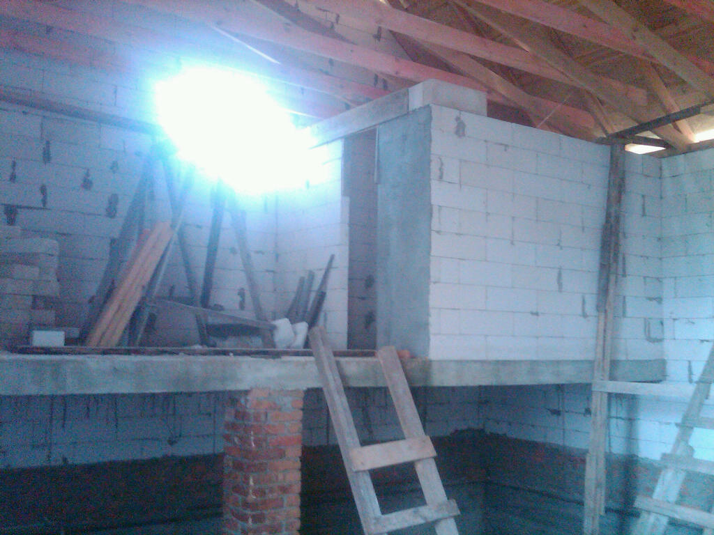

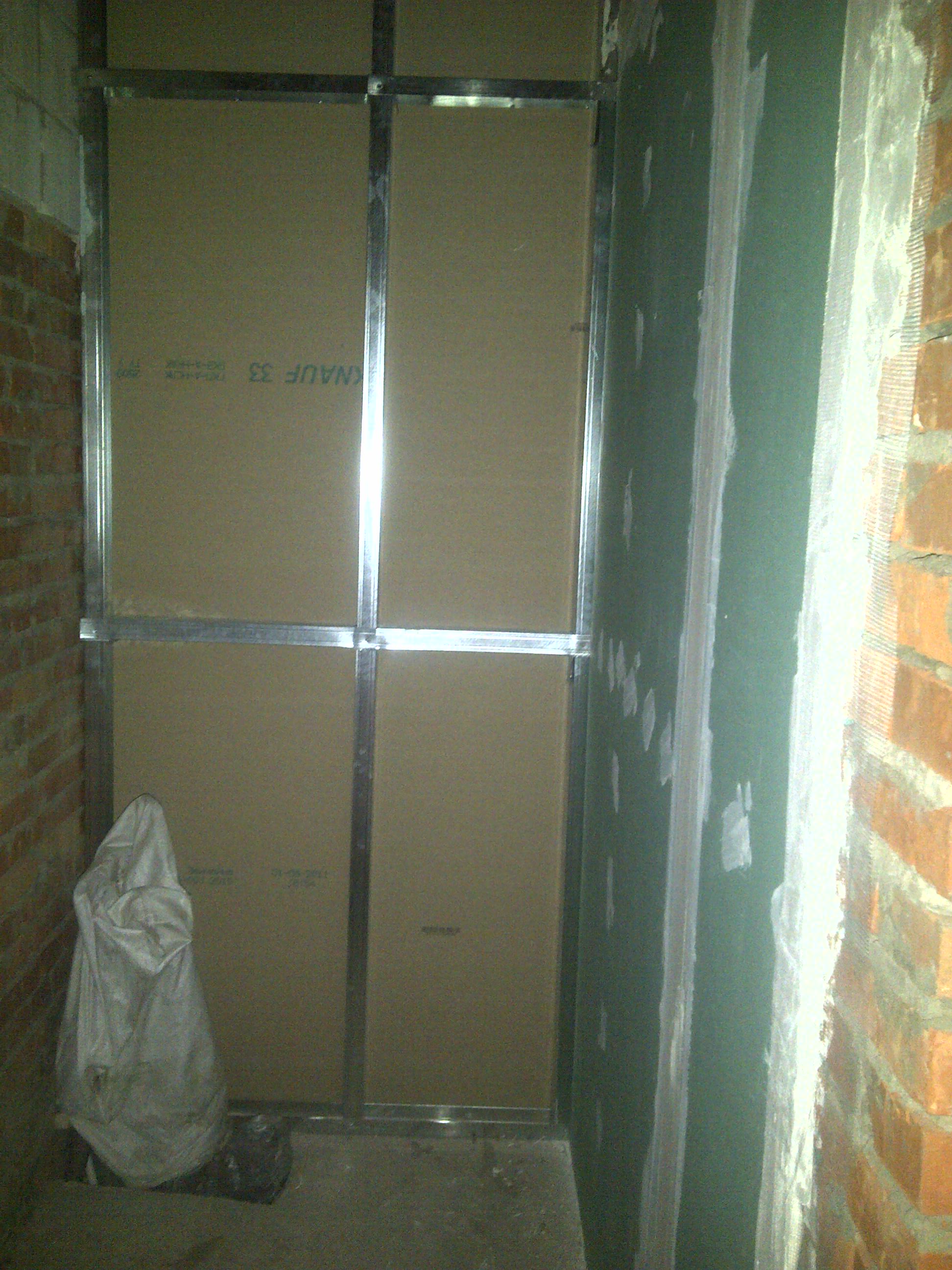

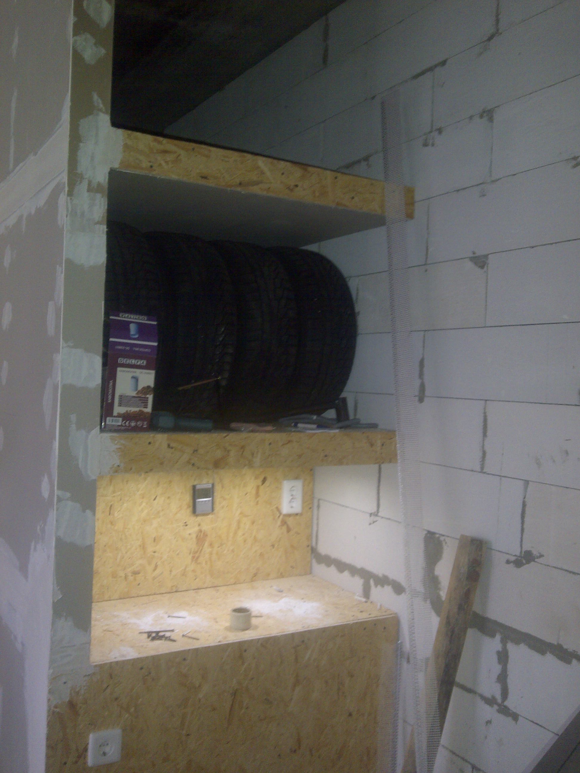

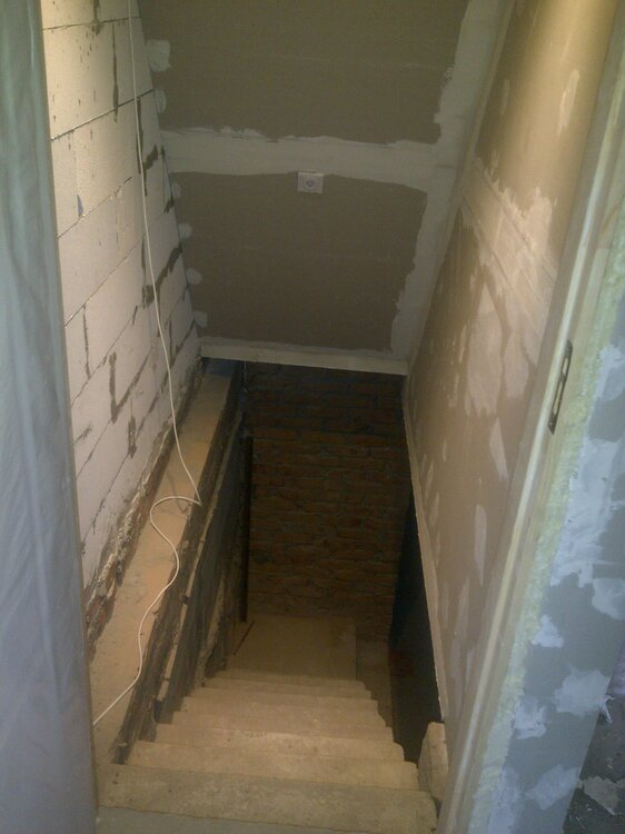

В процессе внутренних работ родилось вот такое сооружение - с одной стороны вход в подвал, а с другой стороны небольшой рабочий столик с подсветкой, место для хранения резины и главное - ниша для хранения бокса от джипа (сейчас практически пол балкона занимает)

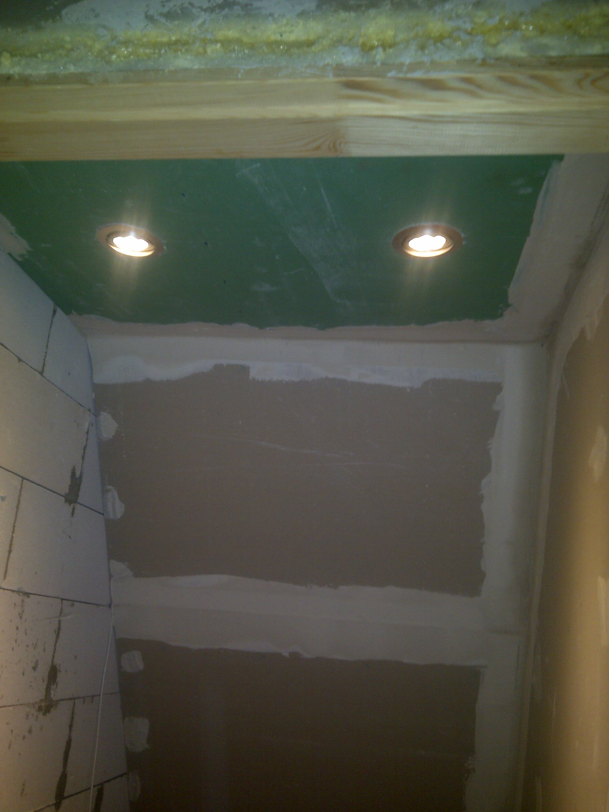

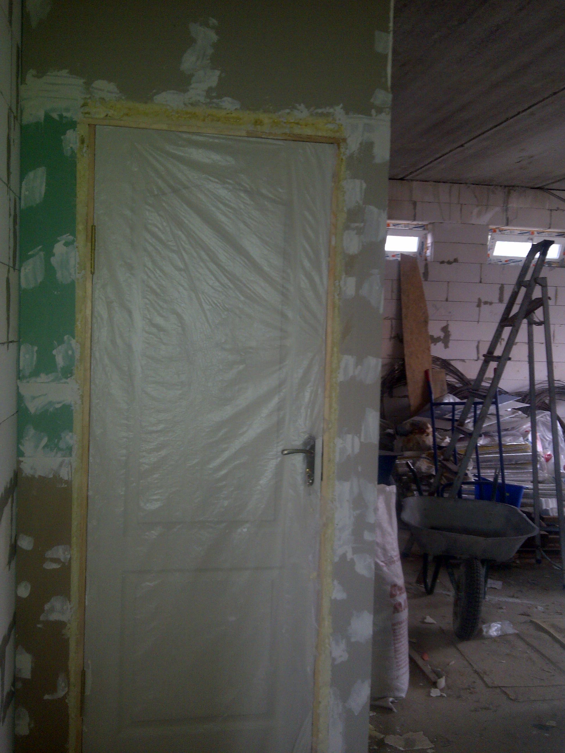

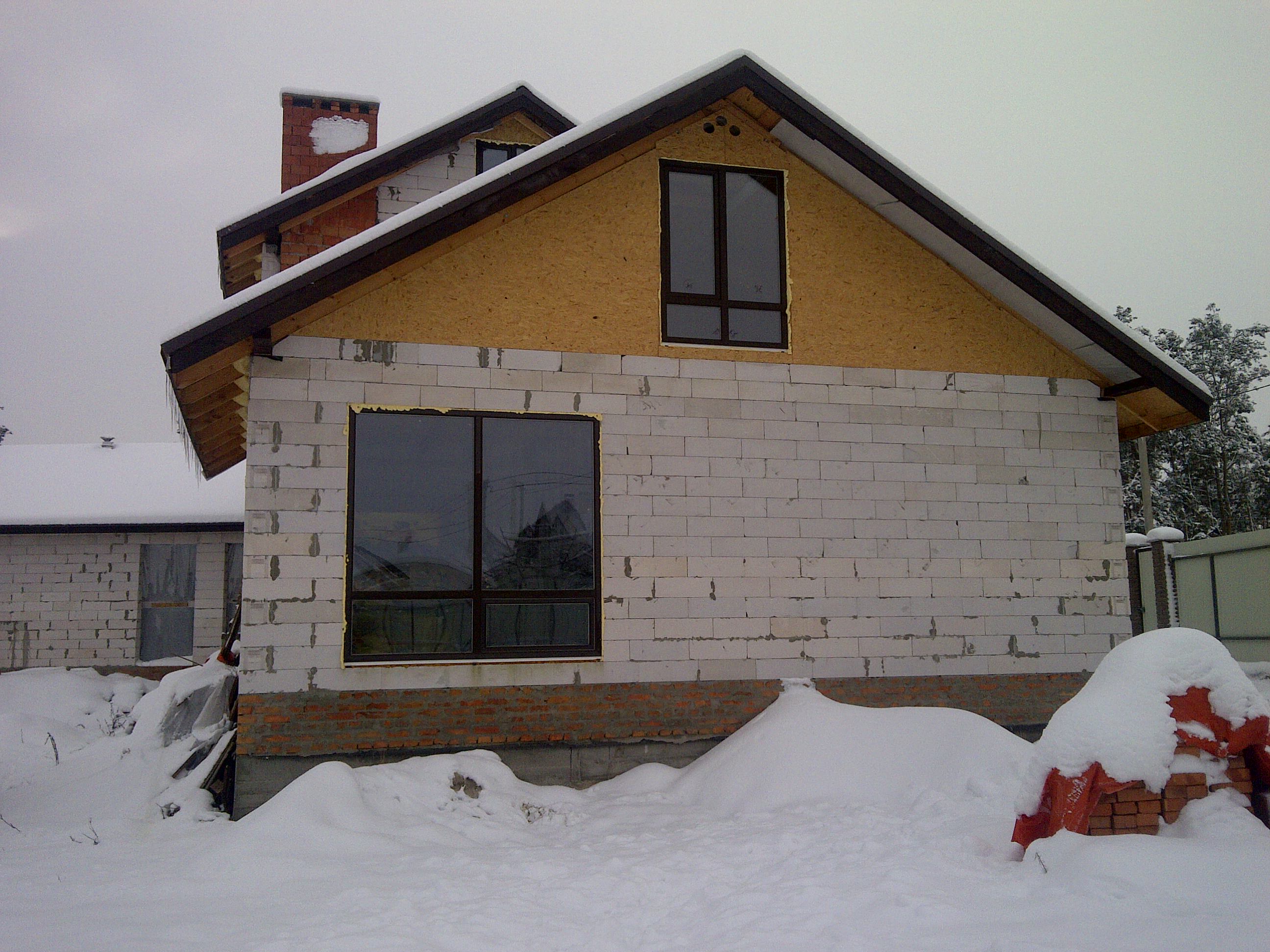

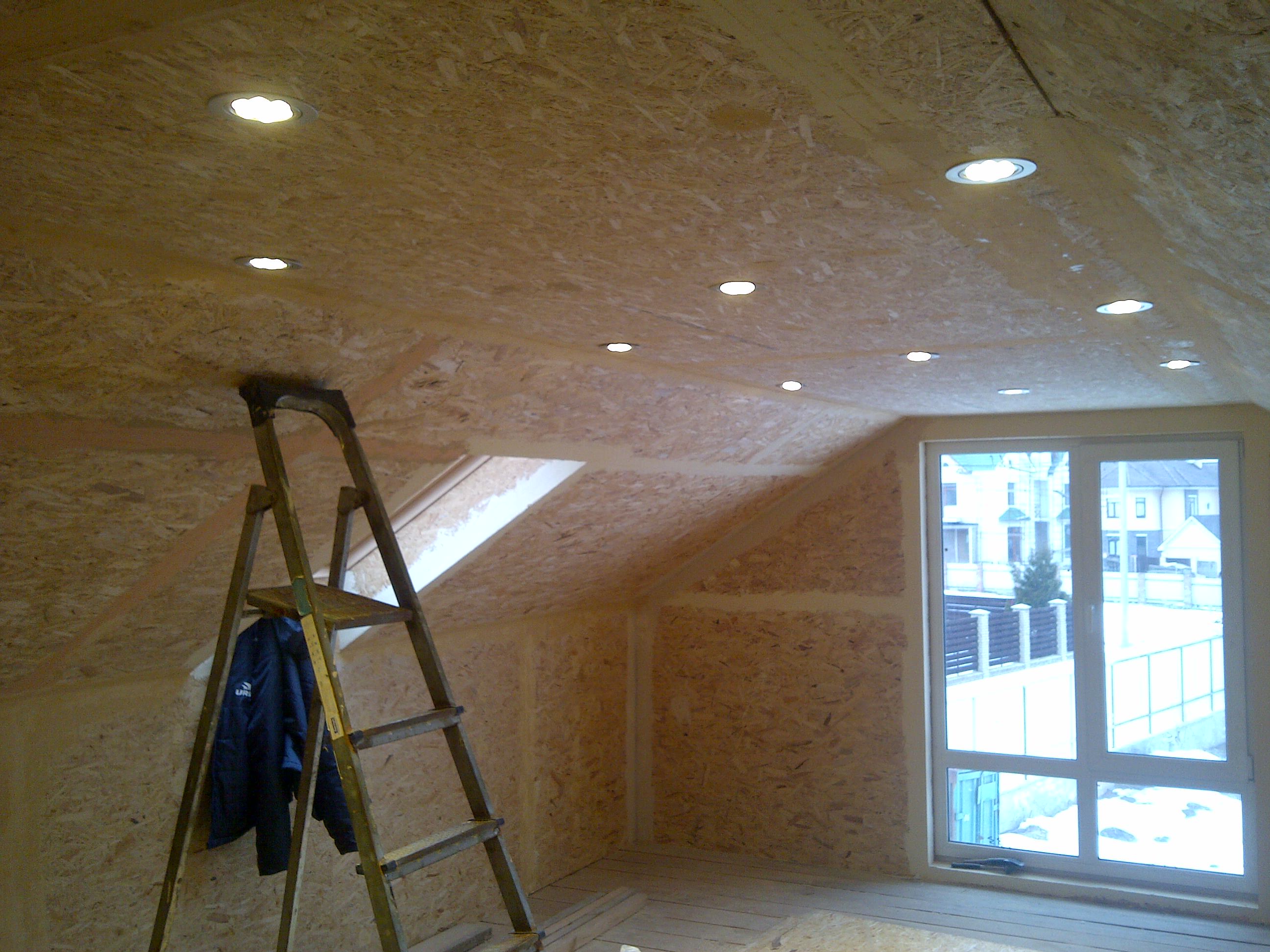

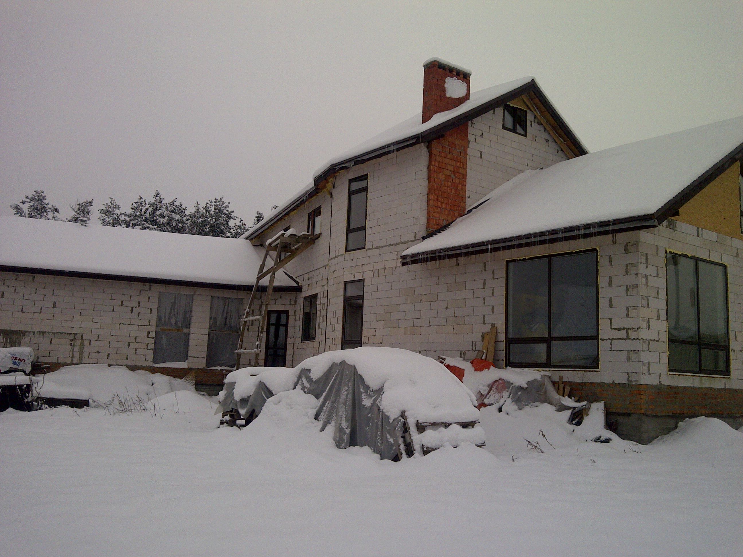

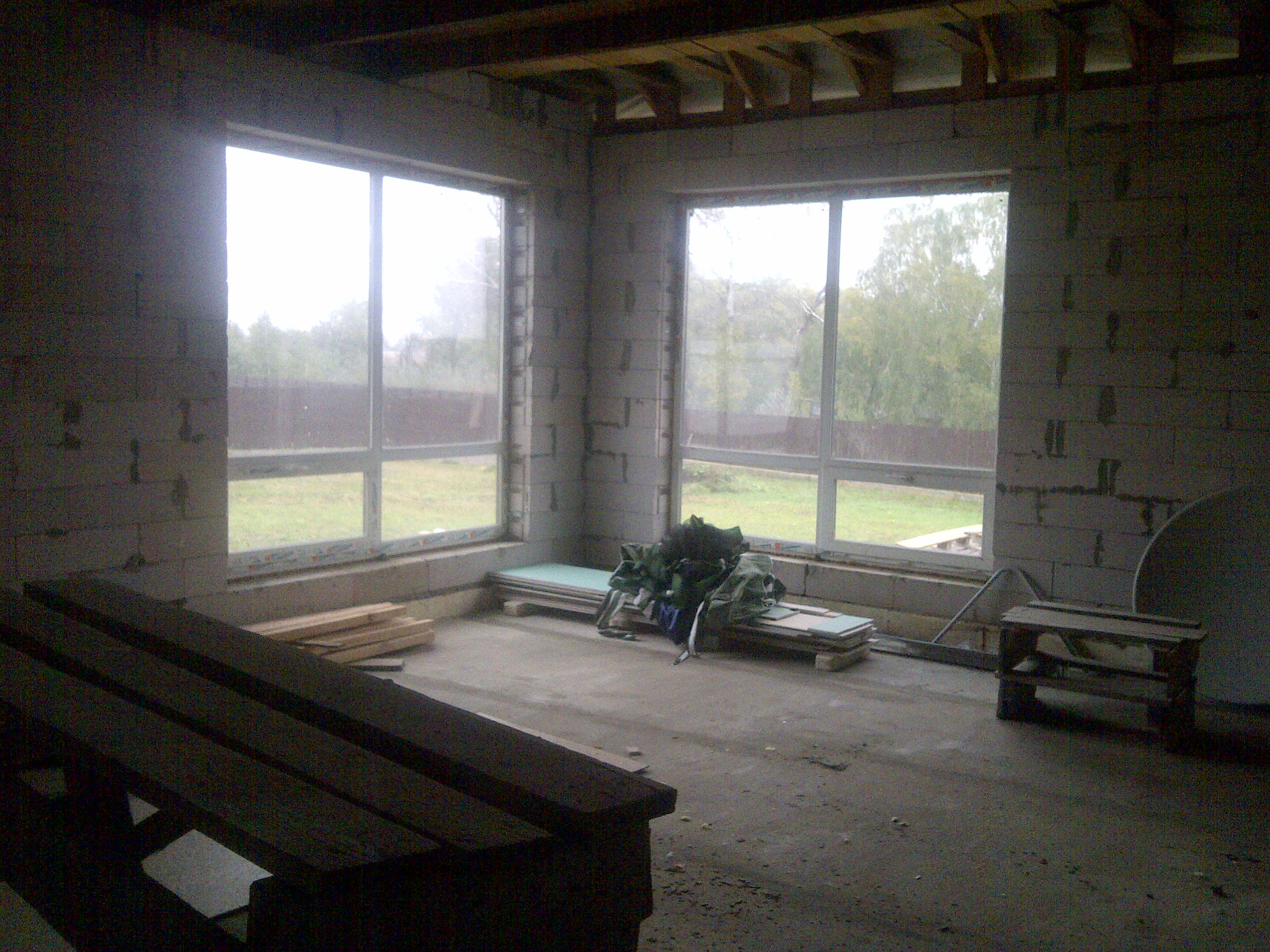

Пока неспешно идут внутренние работы - организован санузел на 1 этаже, кладовка около гостиной, залит черновой пол, заказываю окна на второй этаж и утепляется кровля и перекрытия
Когда у вас закрытие сезона шашлыков???:)
Хотелось бы попасть
Марат, для друзей сезон открыт продолжается все 12 месяцев! Приезжайте!
Этой зимой решил обязательно как нибуть в снежный солнечный денек выехать на зимнюю пати на барбекю с глинтвейном.

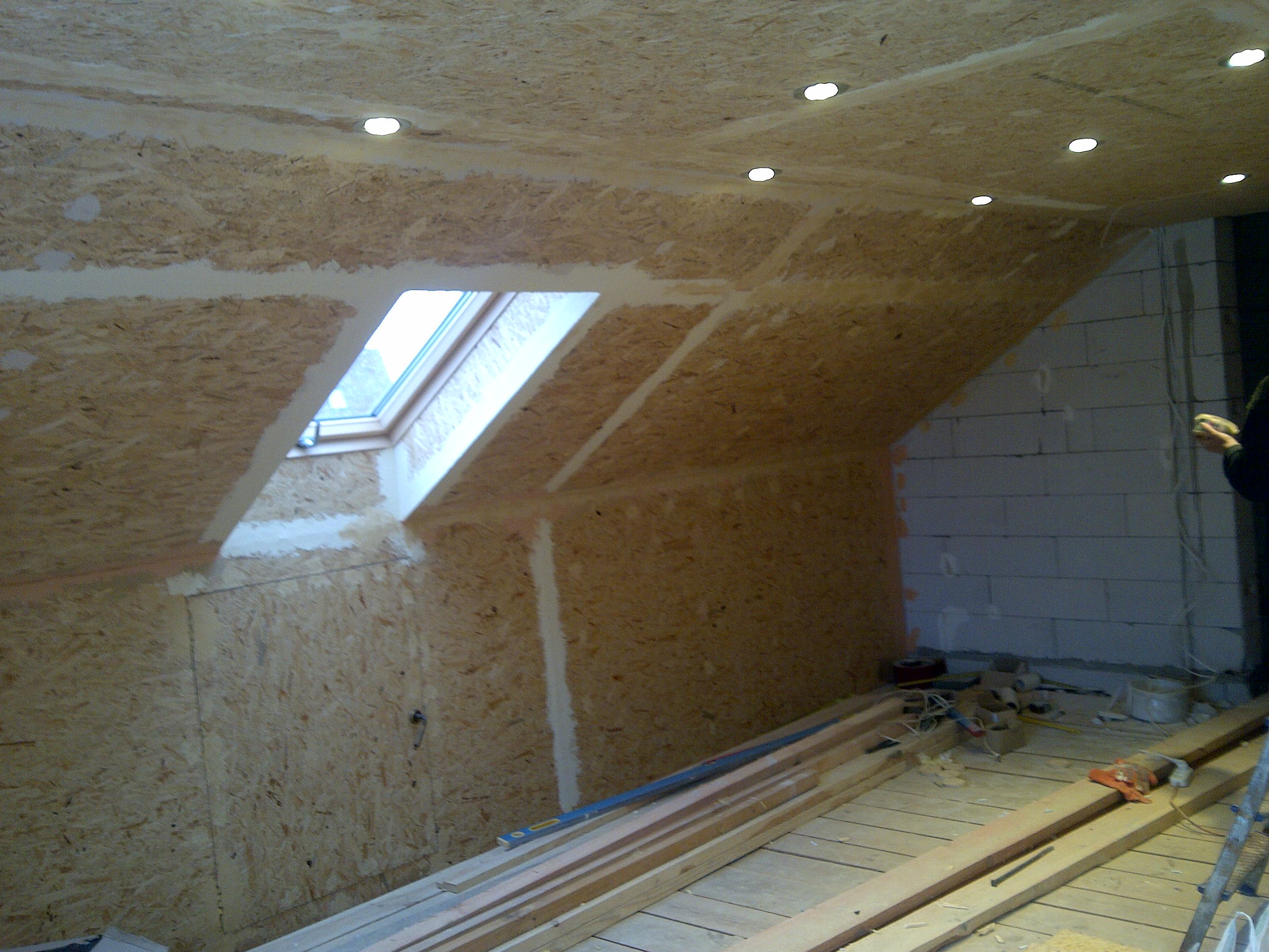

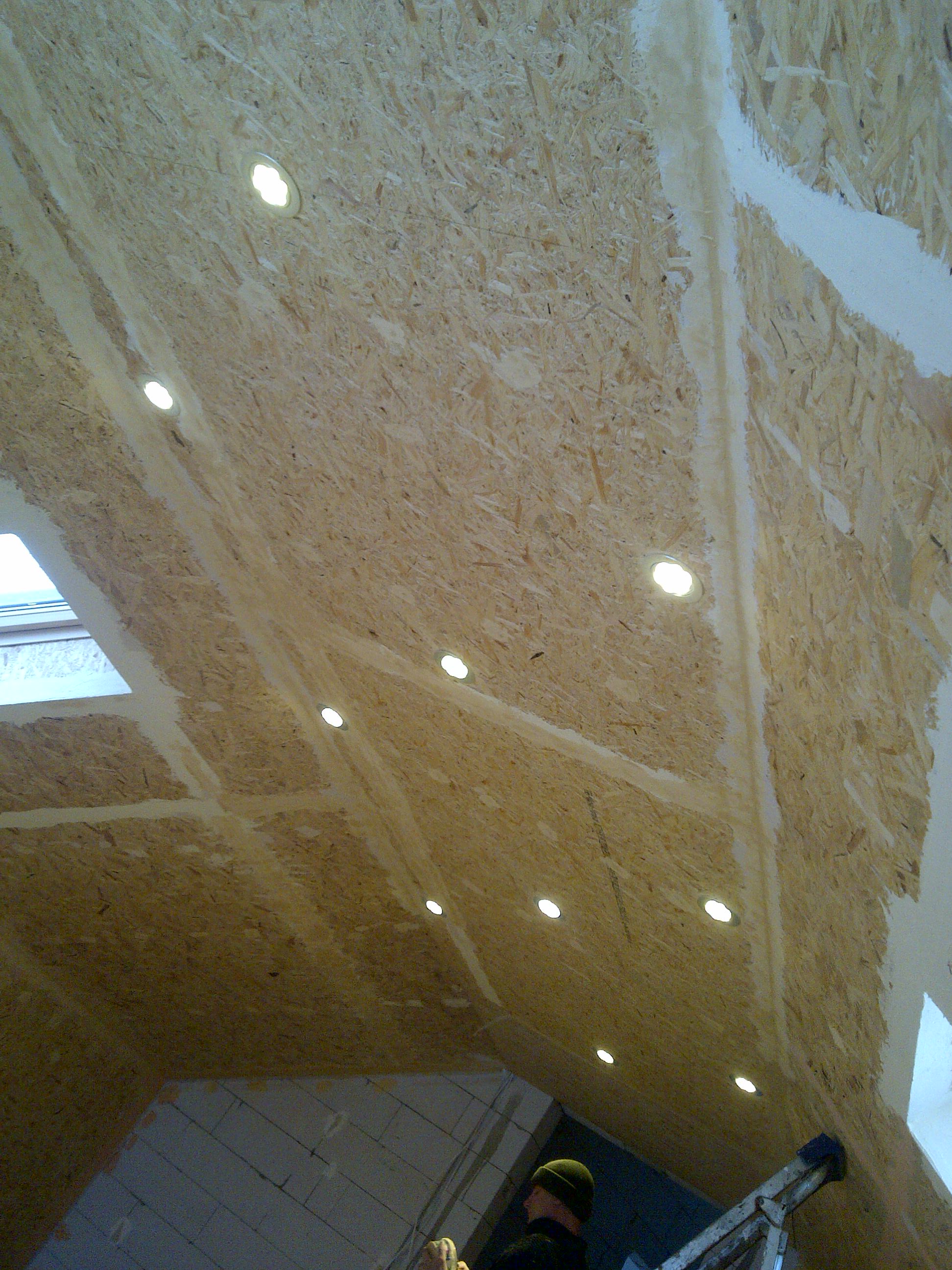

Мне нужно срочно менять работу. А то с этим утеплителями что то я перестарался и поставил более 30 см утеплителя 25 плотности на крышу. Отапливаться можно думаю 1 лампочкой ватт на 60 :) Хотя с этим проблема. Свет во всем доме делаю на светодиодах.

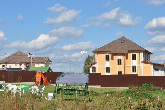

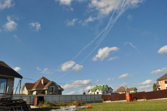

Близость к спокойному аэропорту иногда очень даже кстати - раз в год в Гостомеле проходит авиашоу и я традиционно проводу шашлык пати - сидим, все видно, толпиться не нужно - красота, одним словом

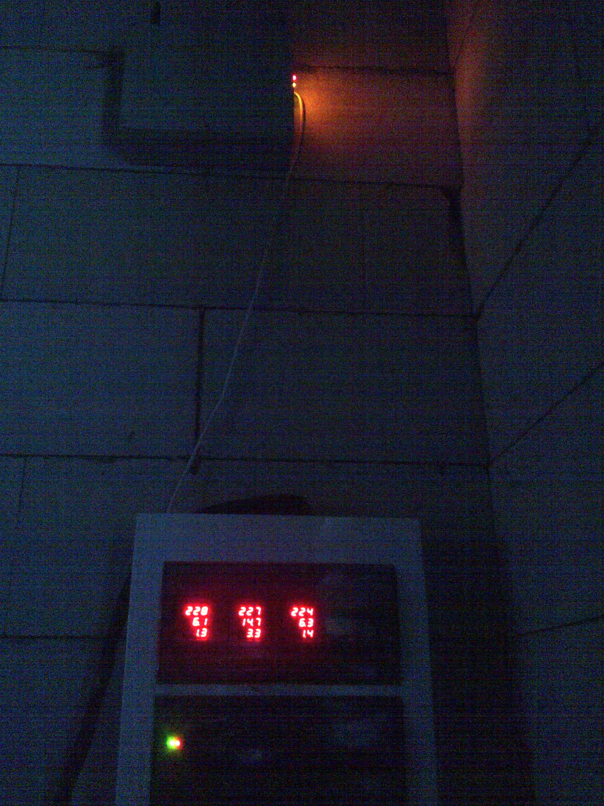

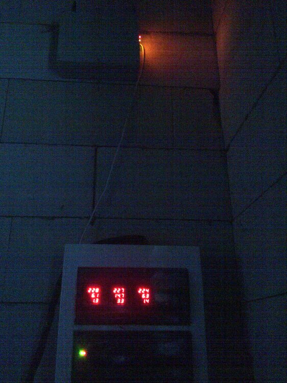

В начале года был собран и установлен основной щиток, включая автомат для включения наружного освещения с наступлением темноты, по каждой фазе стоит реле отключающее сеть при превышении или понижении напряжения, визуальная индикация напряжения, силы тока и мощности по каждой фазе
Также отдельно установлен блок передающий инфо о пропадении напряжения и температуры в доме по смс и на www

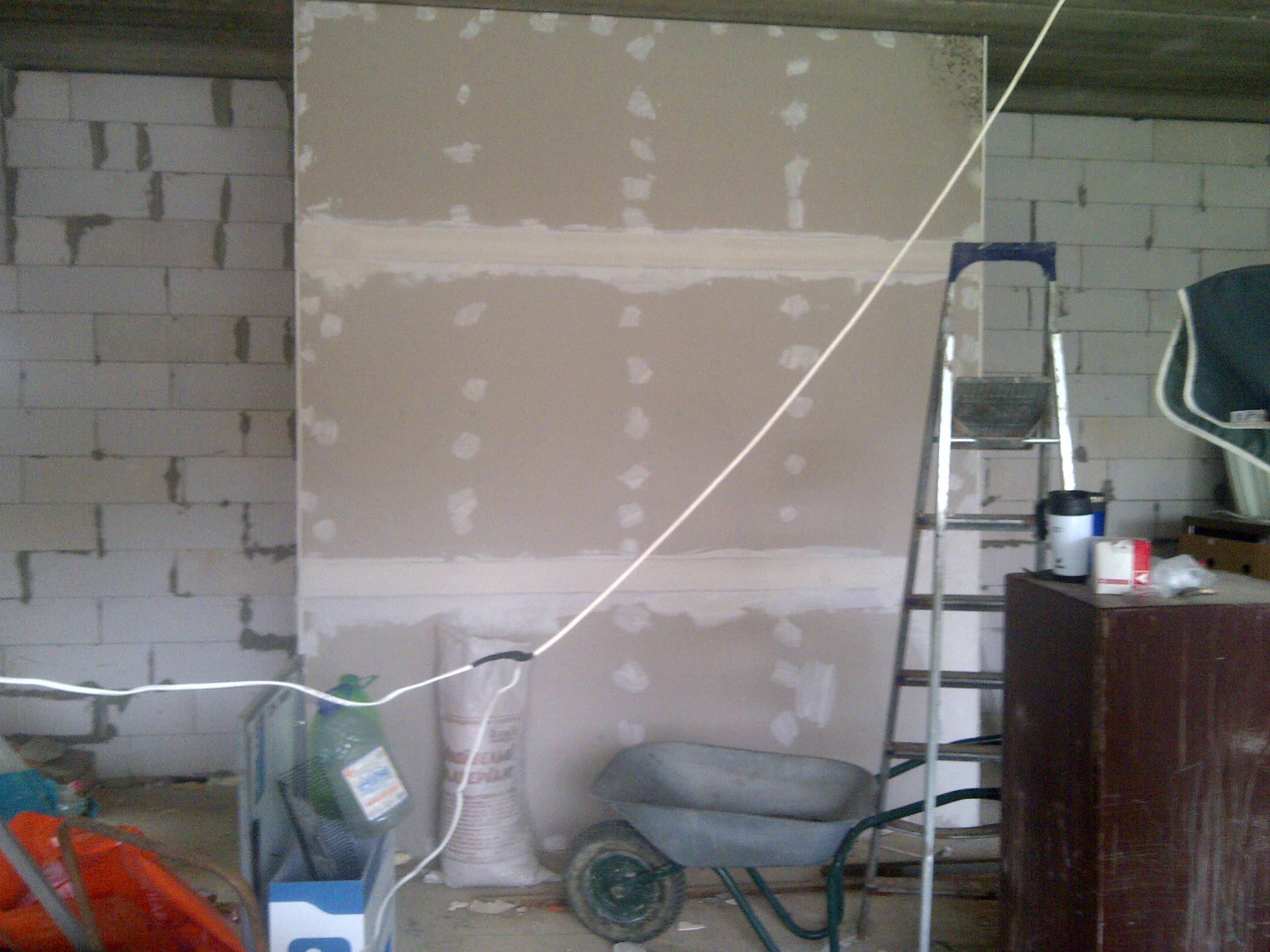

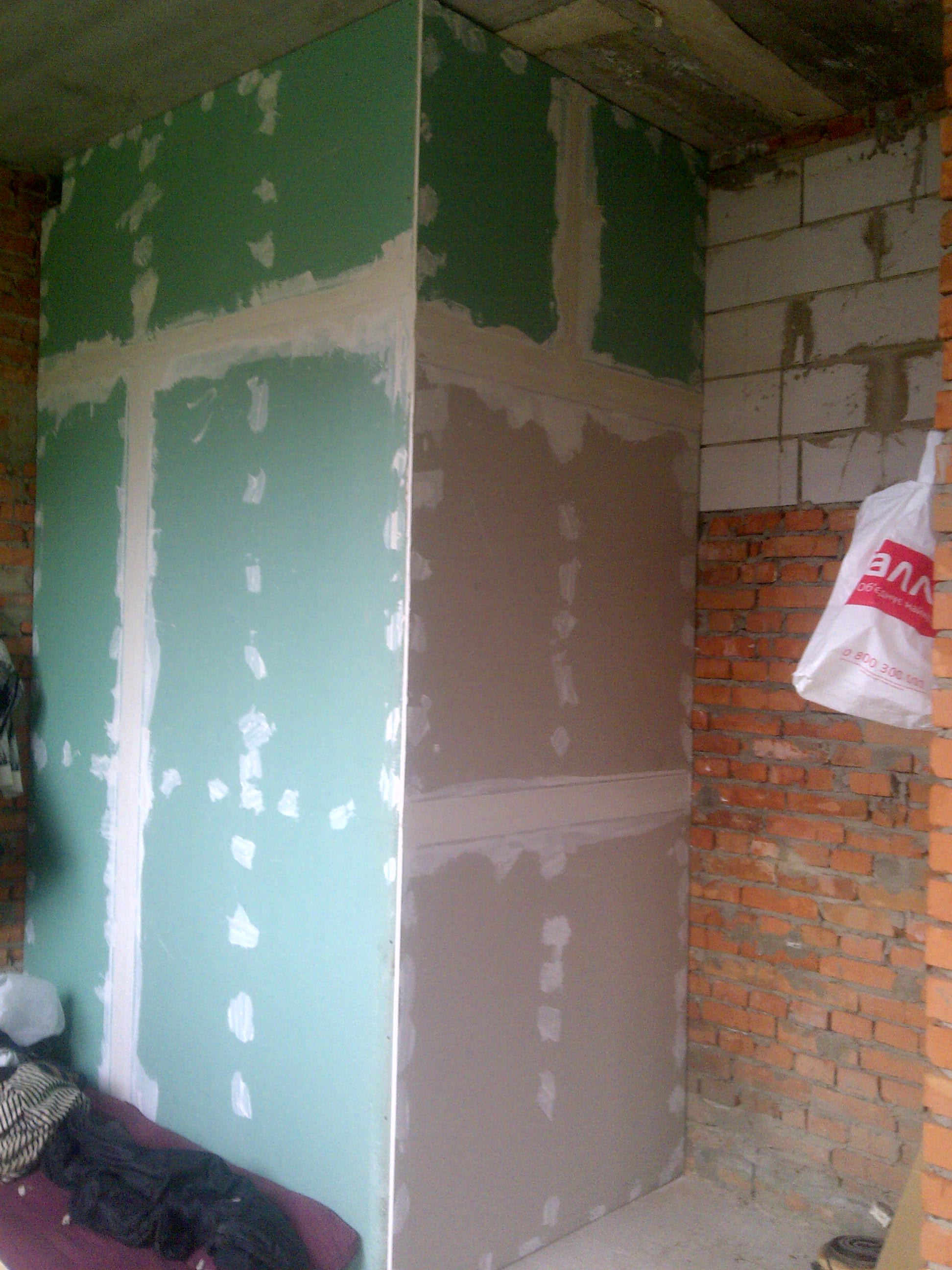

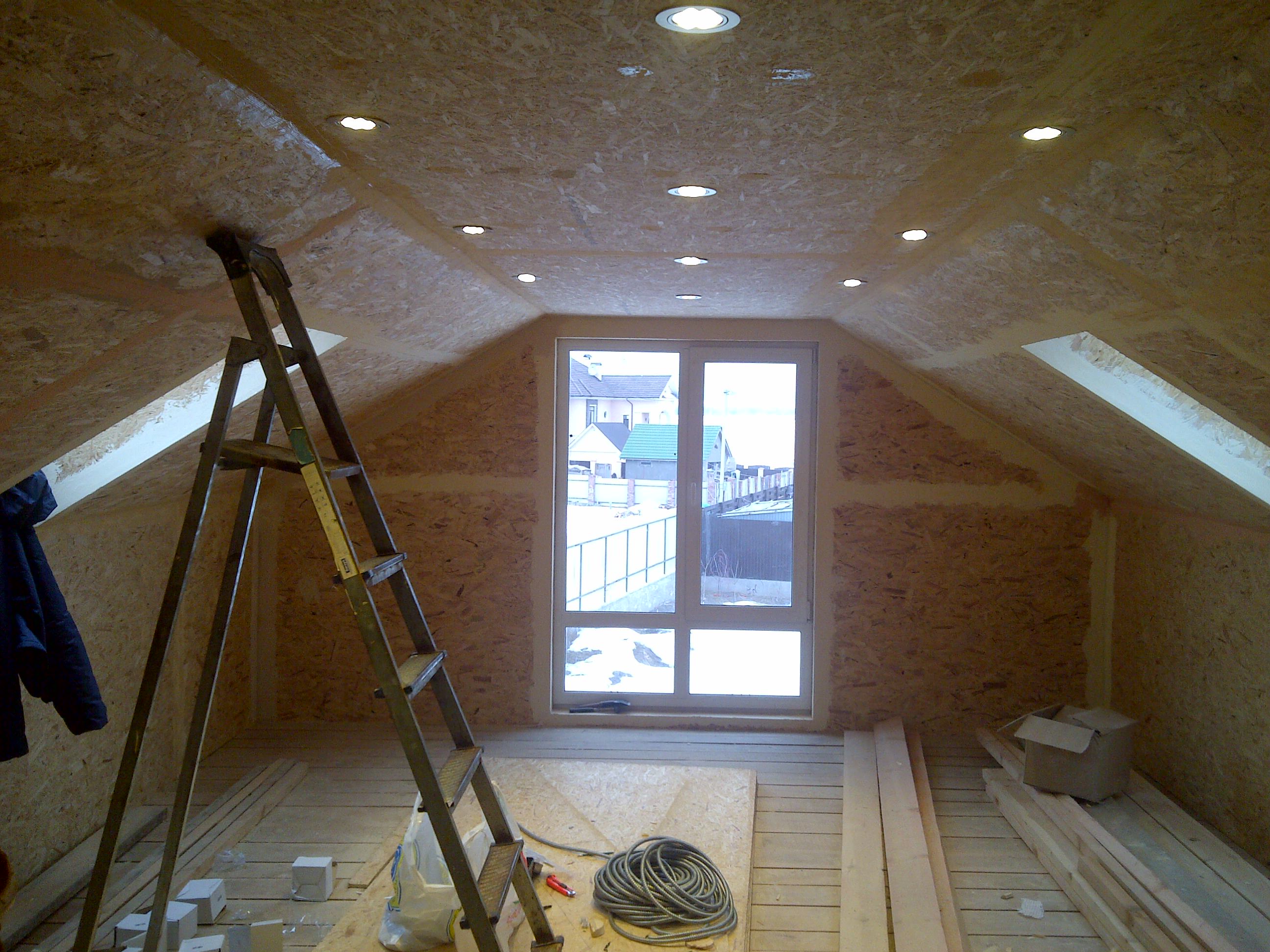

Также в начале года был обшит и зашпатлеван кабинет. Сейчас идут работы по установке достаточно сложной электропроводки.
Лампы в кабинете, как и везде в доме, стоят светодиодные

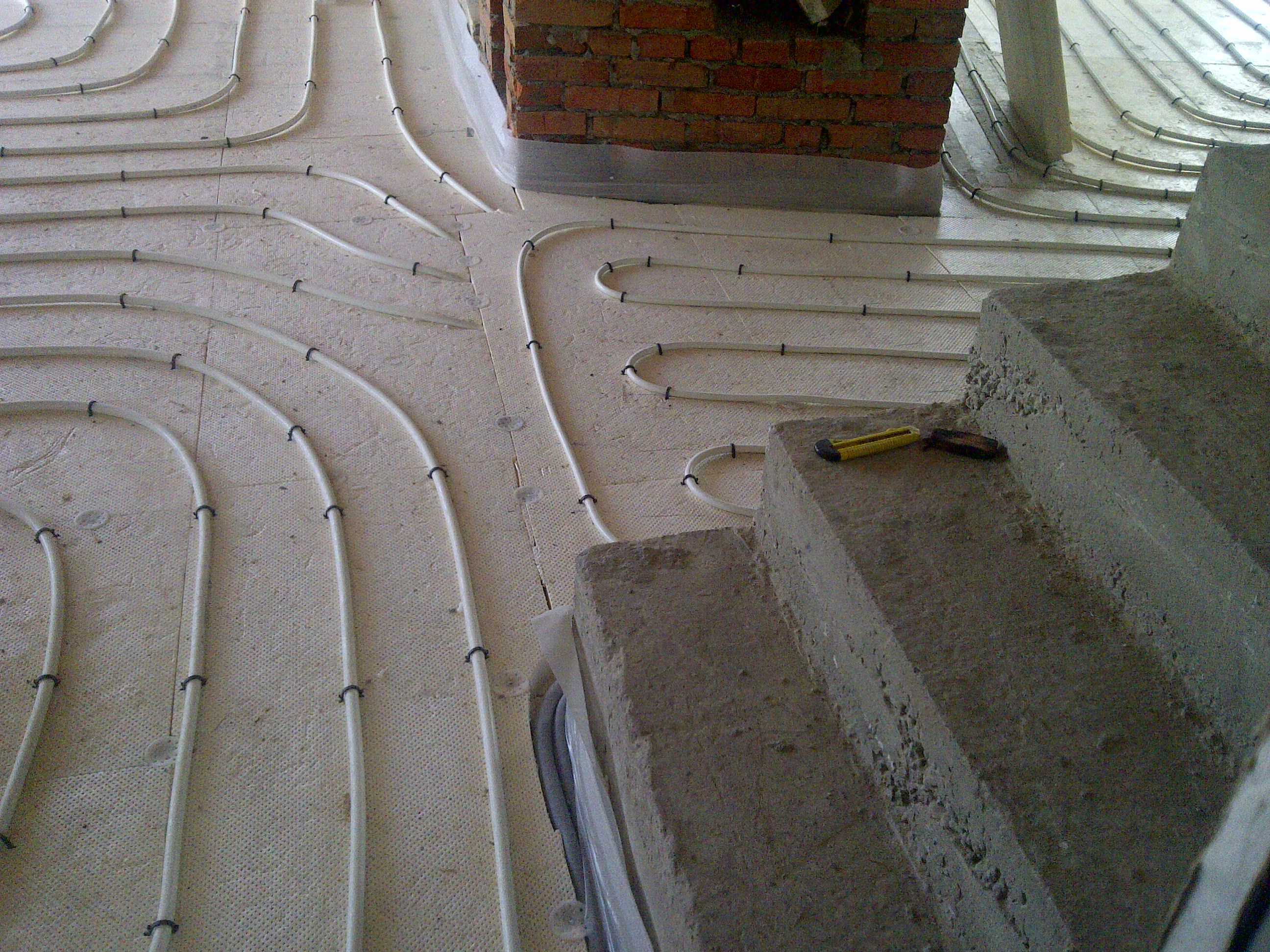

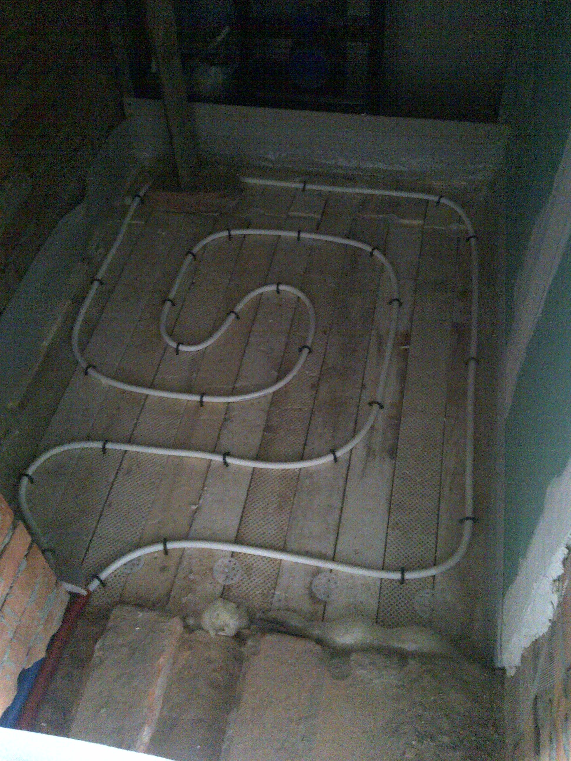

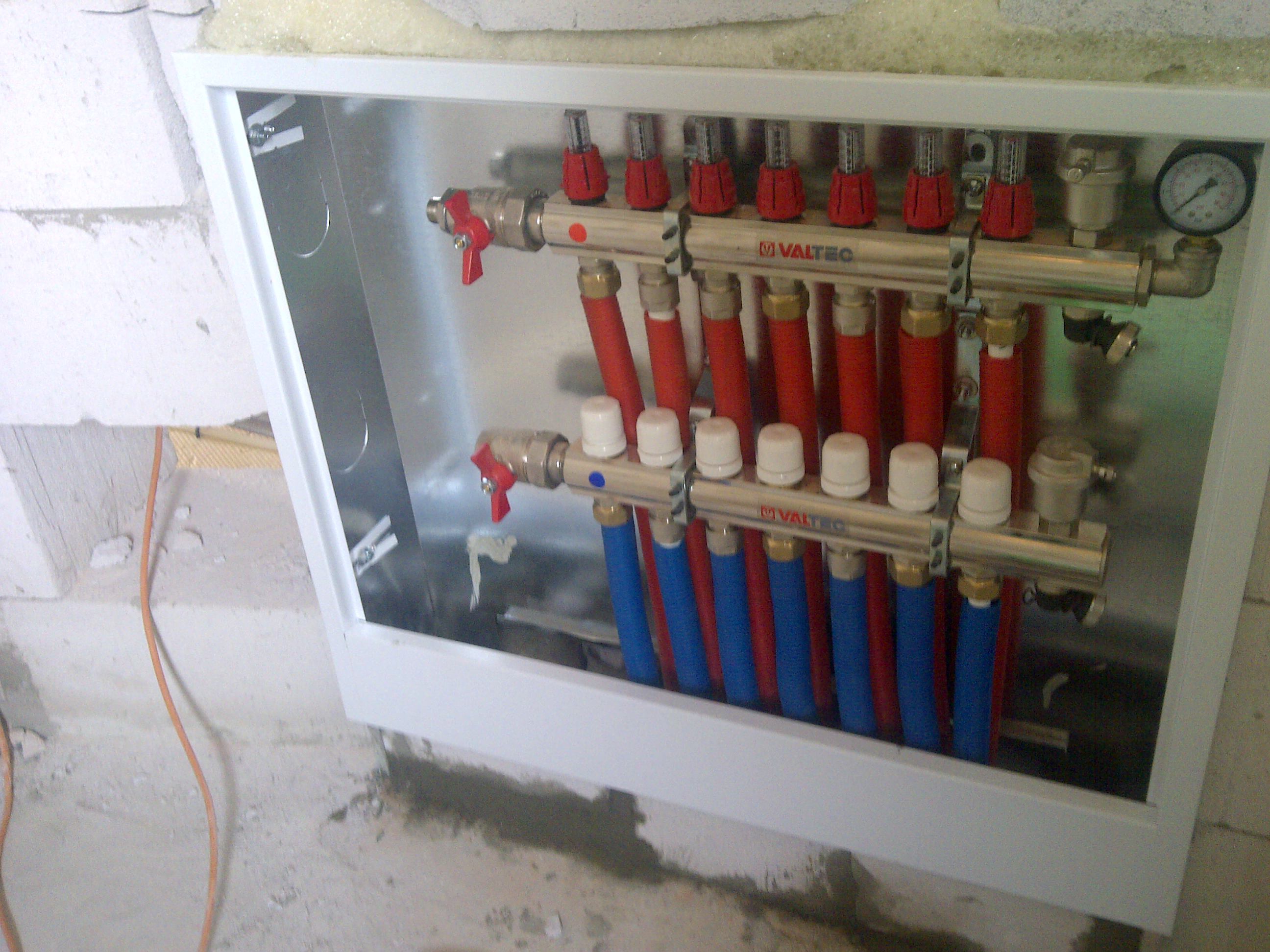

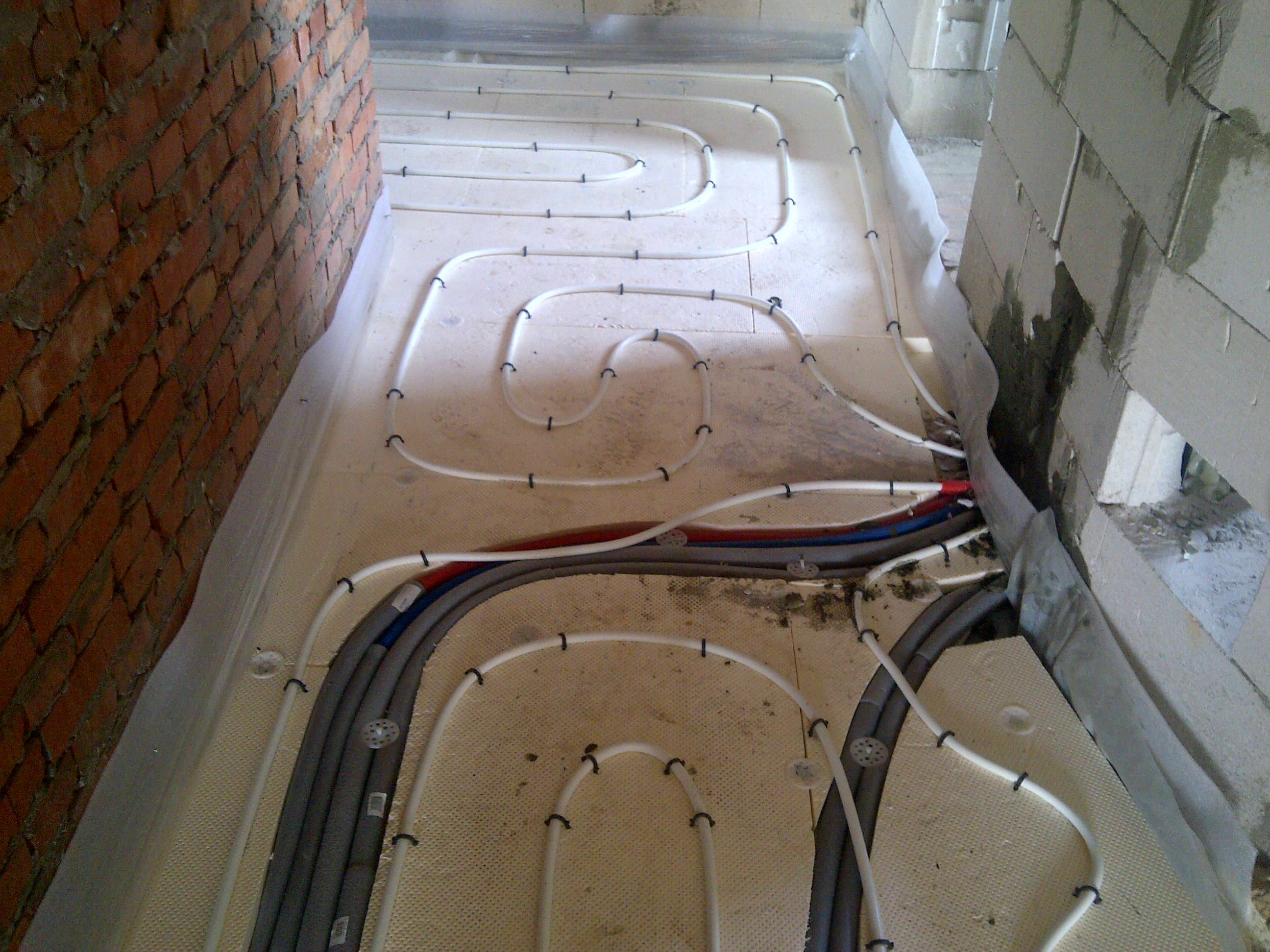

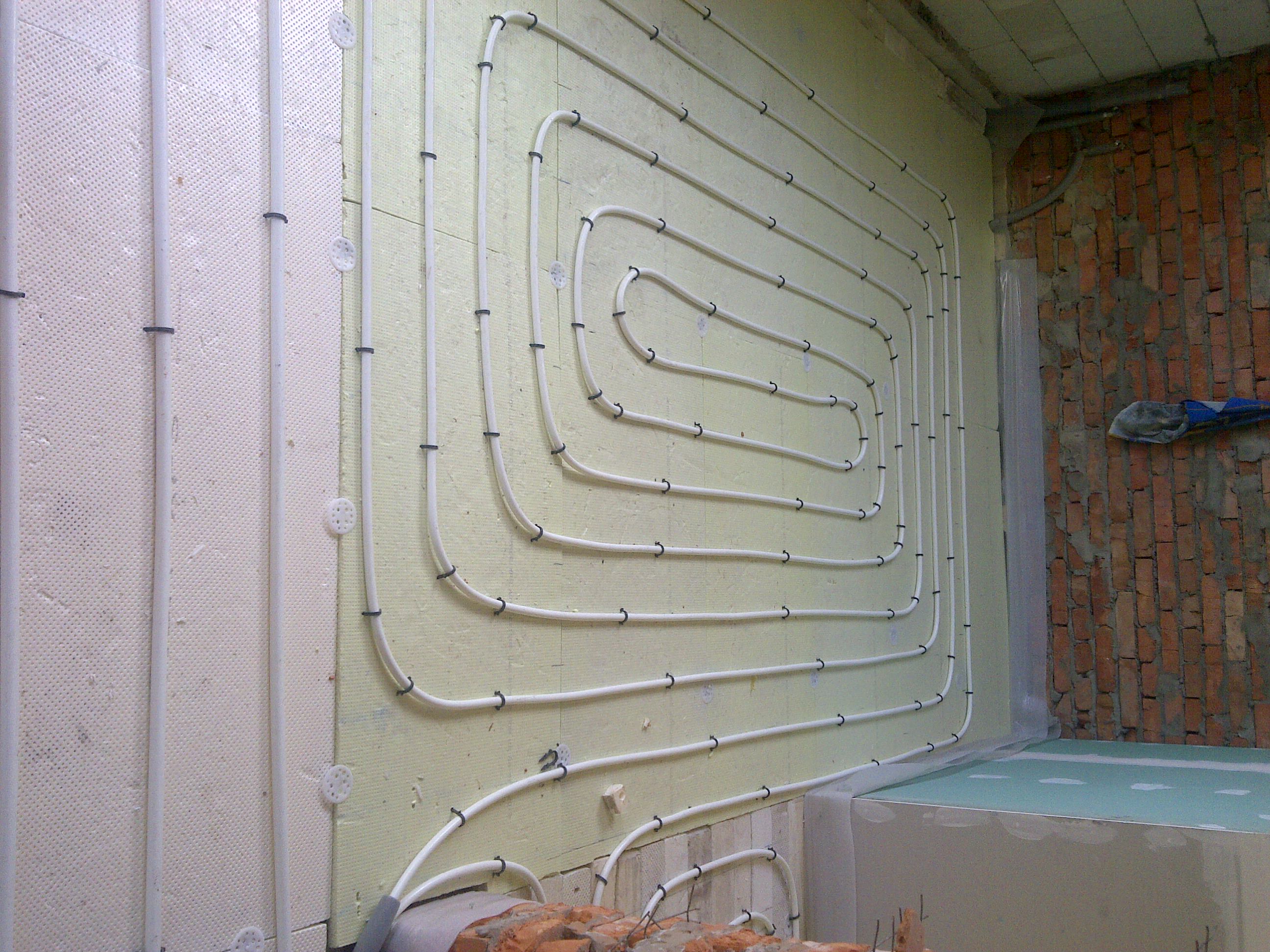

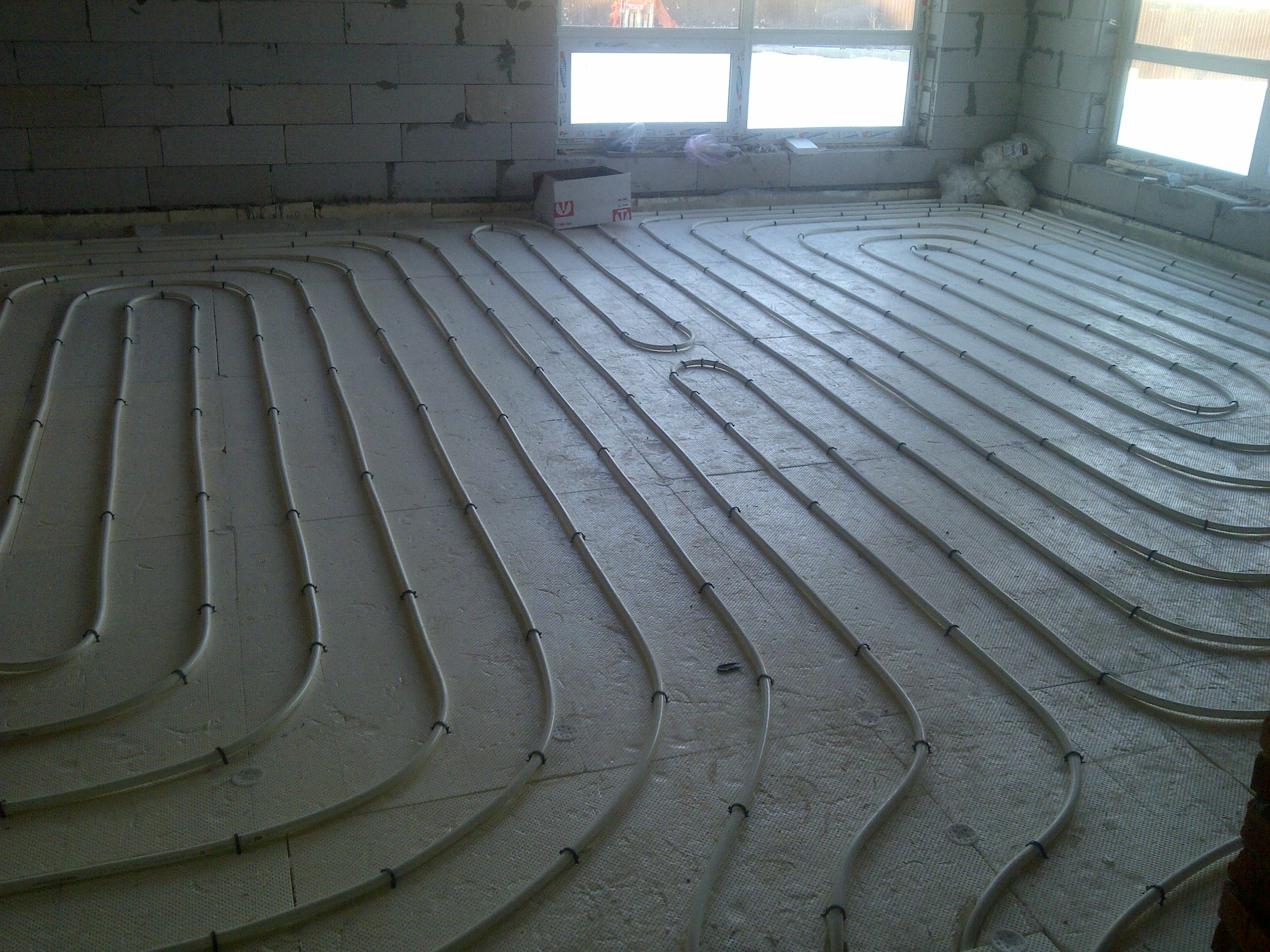

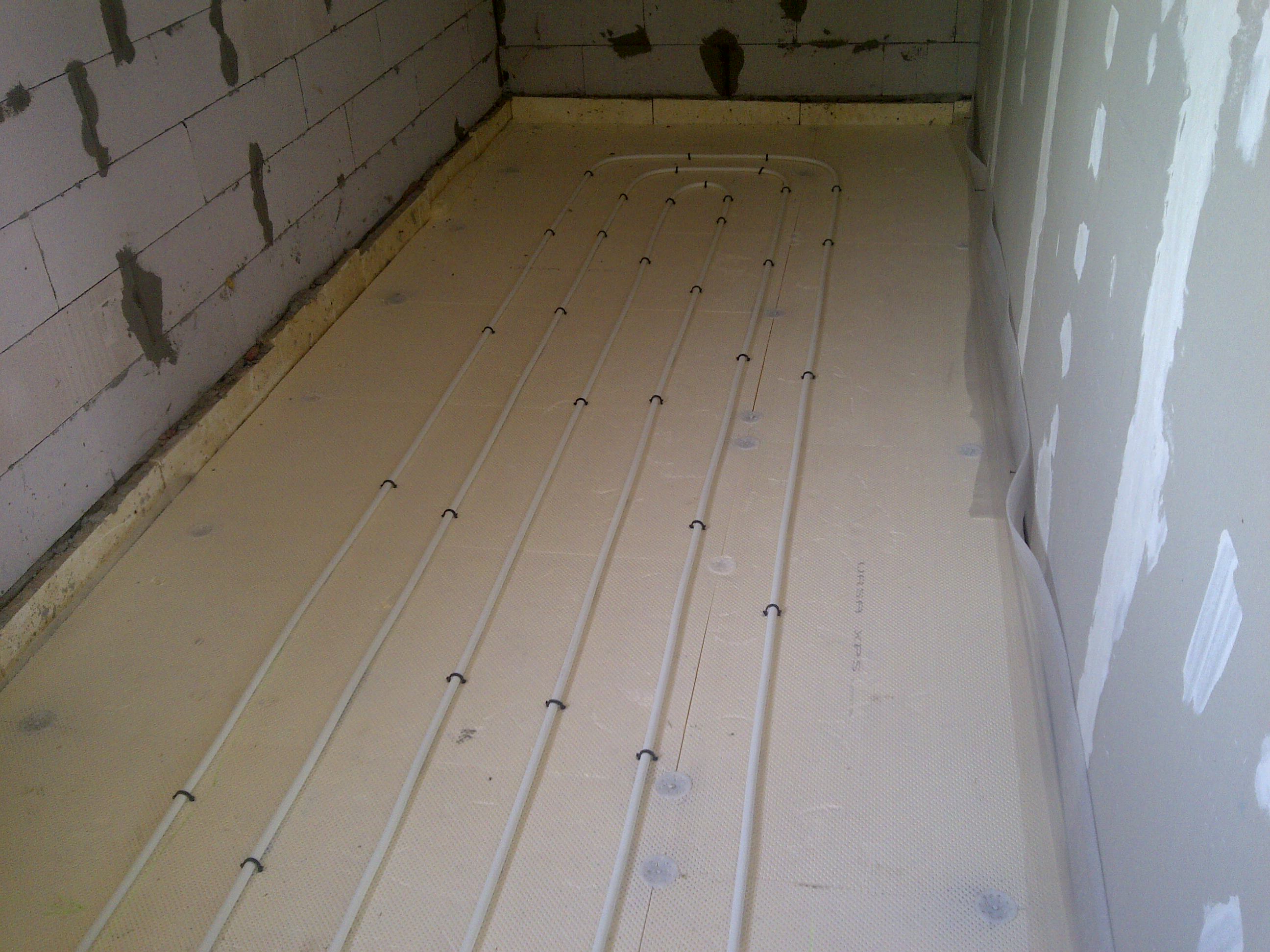

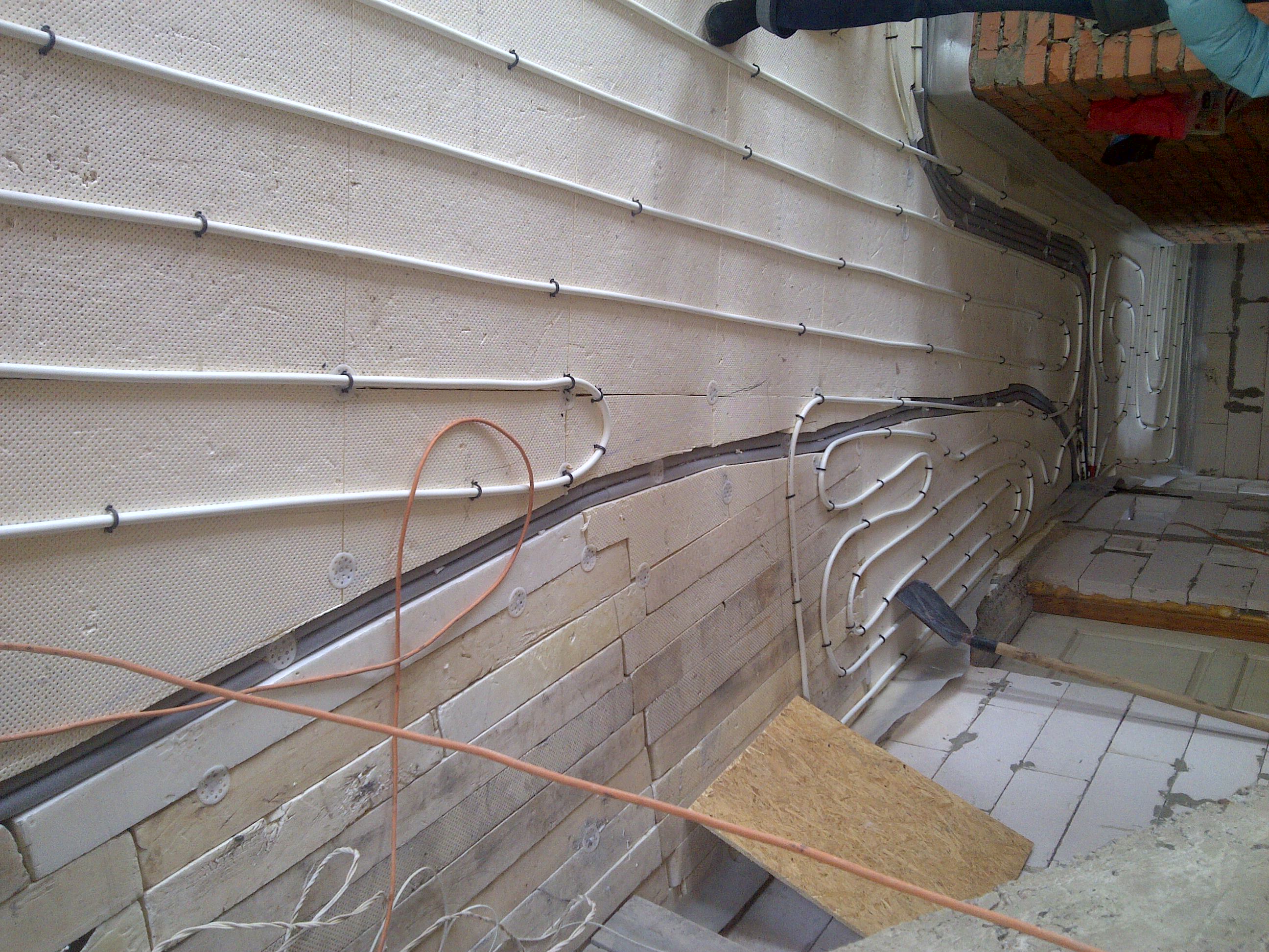

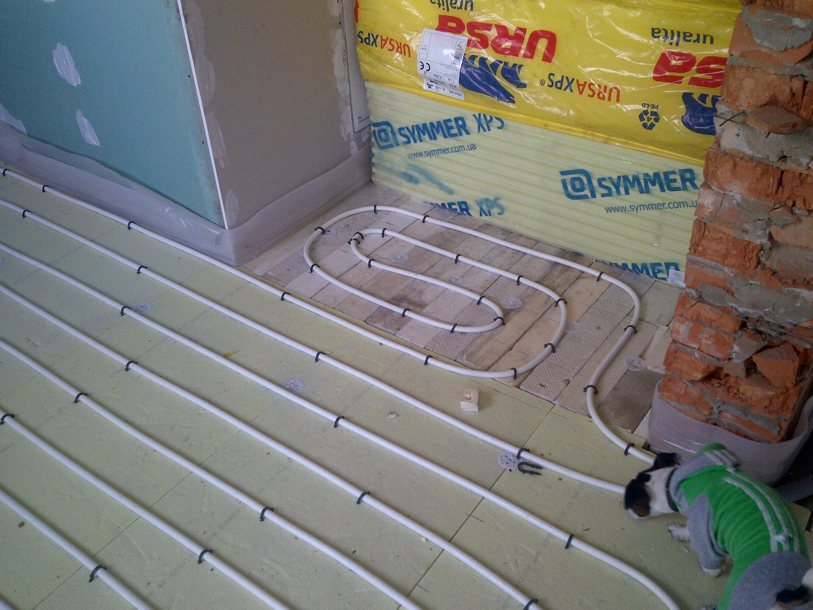

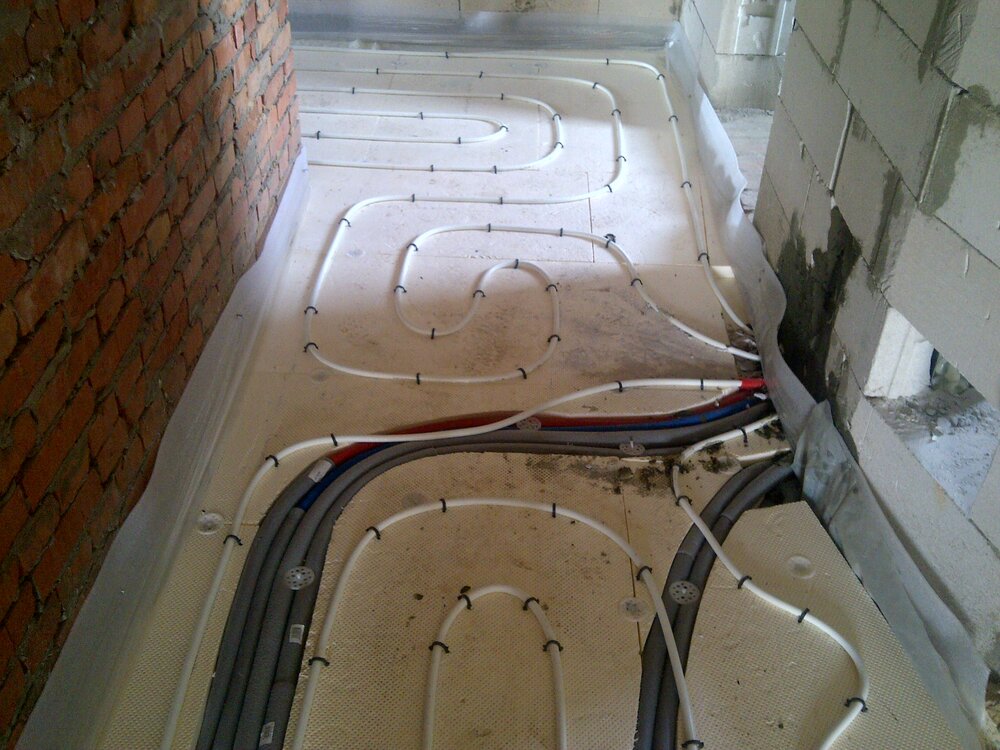

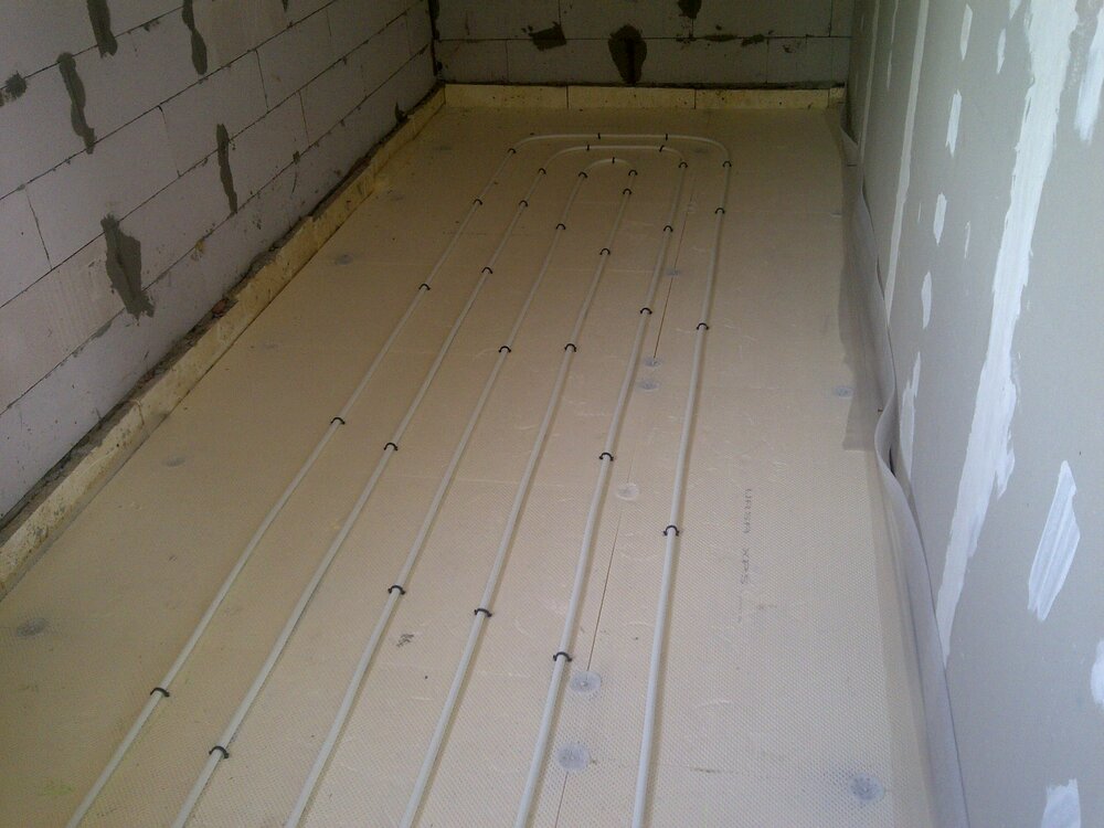

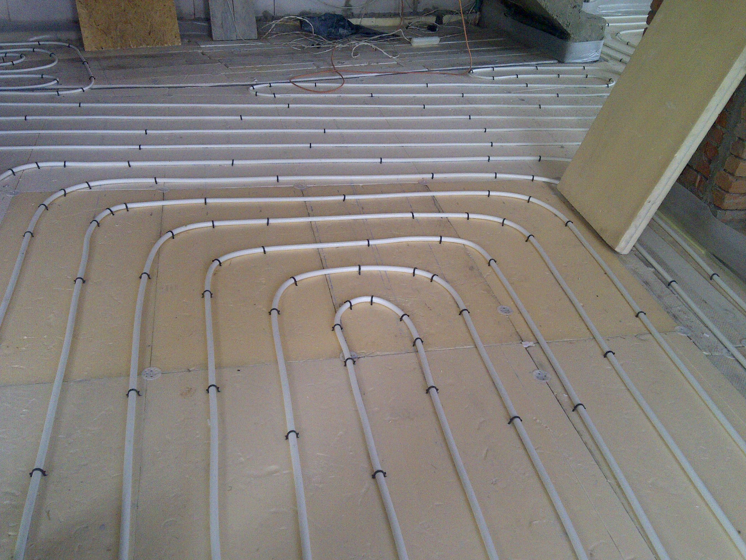

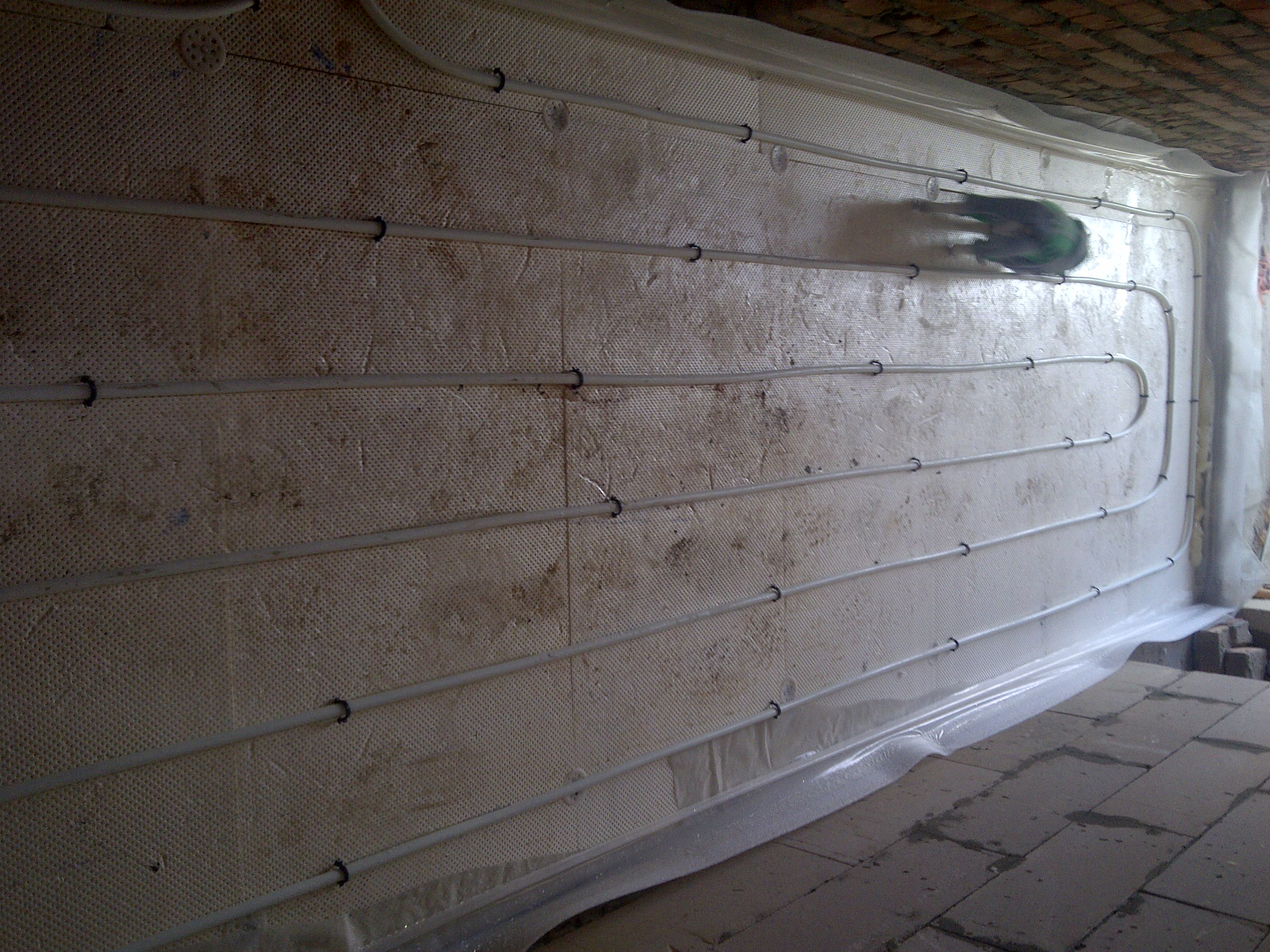

Только завершилась раскладка теплого пола примерно 120 кв.м. Ввиду холодов заливка бетона перенесна на начало апреля.
