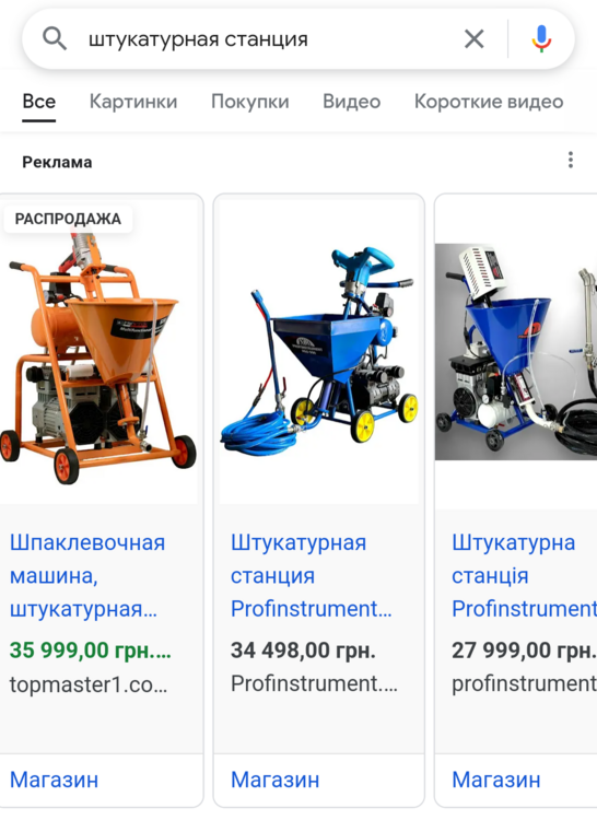

Andrey-Bucha Опубліковано: 30 січня Автор Поділитись Опубліковано: 30 січня В 26.01.2025 в 20:35, Vitaliy67 сказал: Машинка стоит денег, как и ее обслуживание. Шнековая пара сейчас стои дурных денег. Простой работяга, которого устраивает 110 просто не в состоянии стать владельцем такого счастья. де тут дурні гроші не бачу... 3 Посилання на коментар Поділитися на інших сайтах More sharing options...
МаТраС Опубліковано: 30 січня Поділитись Опубліковано: 30 січня 17 хвилин тому, Andrey-Bucha сказав: де тут дурні гроші не бачу... Може спробувати порівняти шпатель за 50 і за 600. Таврію і тойоту?) Посилання на коментар Поділитися на інших сайтах More sharing options...
murava Опубліковано: 30 січня Поділитись Опубліковано: 30 січня Почалось Ну купіть, покажіть клас тим зажравшимся вискочкам поштукатурте по сотці пару особняків. 1 Посилання на коментар Поділитися на інших сайтах More sharing options...
МаТраС Опубліковано: 30 січня Поділитись Опубліковано: 30 січня 3 хвилини тому, murava сказав: Почалось Ну купіть, покажіть клас тим зажравшимся вискочкам поштукатурте по сотці пару особняків. Якраз на перший ремонт заробить. Наче розумна людина,судячи по посадам, а таке вивалить бува. Посилання на коментар Поділитися на інших сайтах More sharing options...
МаТраС Опубліковано: 30 січня Поділитись Опубліковано: 30 січня 2 Посилання на коментар Поділитися на інших сайтах More sharing options...
Vitaliy67 Опубліковано: 30 січня Поділитись Опубліковано: 30 січня 41 минуту назад, Andrey-Bucha сказал: де тут дурні гроші не бачу... Это все металлолом одноразовый. Вменяемая больше сотки стоит. Плюс расходники. 2 Посилання на коментар Поділитися на інших сайтах More sharing options...
МаТраС Опубліковано: 30 січня Поділитись Опубліковано: 30 січня (змінено) Якби мені хто таке ляпнув, що я занадто дохера заробляю вденьі почав порівнювати з якимсь Колею з цеха за 20000. То я би нахер послав би без роздумів. І хер з тими грошима. Вони скрізь.Якби попросив якусь знижку за рахунок якоїсь ще покупки і тп ,то без питань. Змінено 30 січня користувачем МаТраС 1 Посилання на коментар Поділитися на інших сайтах More sharing options...

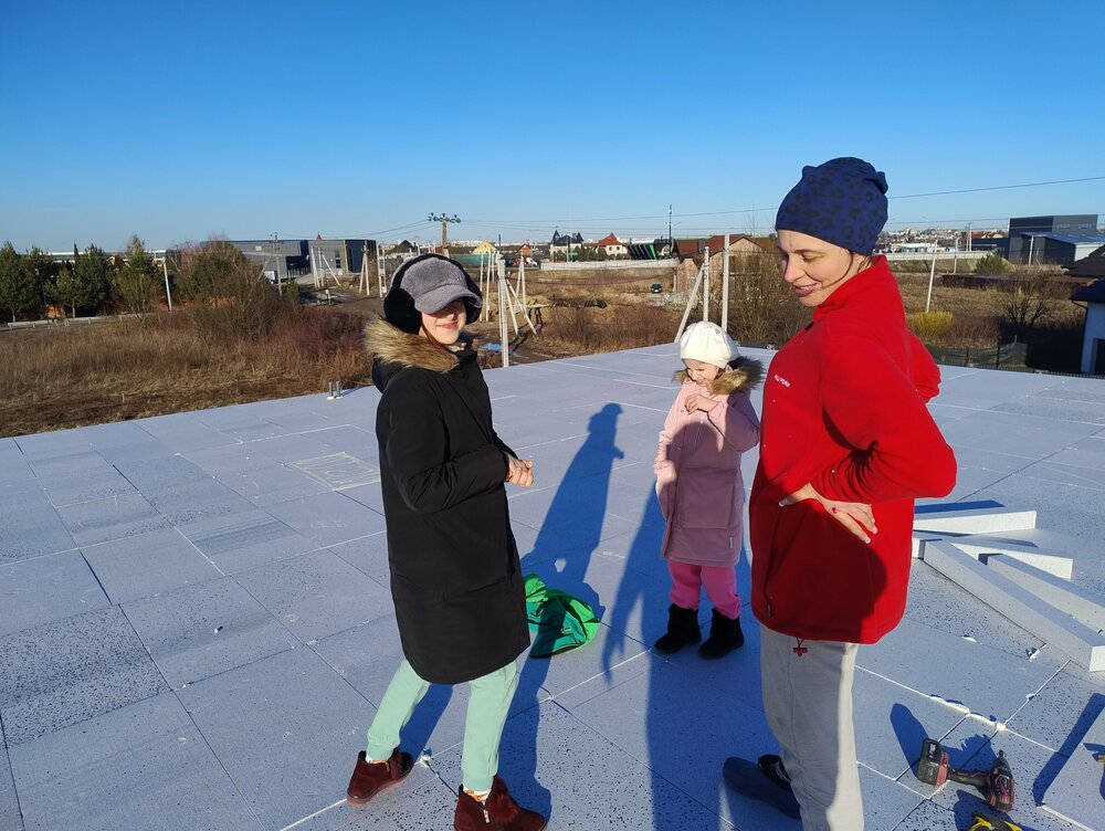

Andrey-Bucha Опубліковано: 30 січня Автор Поділитись Опубліковано: 30 січня сьогодні завершили монтаж утеплювача. 20+10=30 см. до квітня треба парапет зробити і потім мембрана. витратили 5 днів з дружиною, з 9 до 15 поки діти у школі. 18 Посилання на коментар Поділитися на інших сайтах More sharing options...

LAT Опубліковано: 31 січня Поділитись Опубліковано: 31 січня 30.01.2025 в 23:06, Andrey-Bucha сказав: сьогодні завершили монтаж утеплювача. 20+10=30 см. до квітня треба парапет зробити і потім мембрана. витратили 5 днів з дружиною, з 9 до 15 поки діти у школі. Щось ви руці дружини не бережете. У неї повинні бути самі найкращі робочі рукавички. Де вони???!!! 1 Посилання на коментар Поділитися на інших сайтах More sharing options...
Andrey-Bucha Опубліковано: 1 лютого Автор Поділитись Опубліковано: 1 лютого 9 часов назад, LAT сказал: Щось ви руці дружини не бережете. У неї повинні бути самі найкращі робочі рукавички. Де вони???!!! то ж фото. ми в рукавицях . дружина теж хоче скоріше переїхати до будинку. після нашого зруйнованого будинку у Бучи ми живемо у маленької дорогої квартирі і хочемо скоріше звалити на своє житло + доньки хочуть свої кімнати 7 Посилання на коментар Поділитися на інших сайтах More sharing options...
andry07 Опубліковано: 1 лютого Поділитись Опубліковано: 1 лютого В 30.01.2025 в 23:06, Andrey-Bucha сказал: до квітня треба парапет зробити і потім мембрана. тобто ви до квітня так утеплювач залишите? А волога в стиках, заморожування і т.д.? Посилання на коментар Поділитися на інших сайтах More sharing options...
Andrey-Bucha Опубліковано: 2 лютого Автор Поділитись Опубліковано: 2 лютого 11 часов назад, andry07 сказал: тобто ви до квітня так утеплювач залишите? А волога в стиках, заморожування і т.д.? і що трапиться? я звісно буду продовжувати, але коли знову потепліє. ппс заморожування/намокання не боїться, це не мінвата Посилання на коментар Поділитися на інших сайтах More sharing options...
andry07 Опубліковано: 2 лютого Поділитись Опубліковано: 2 лютого 2 часа назад, Andrey-Bucha сказал: і що трапиться? ну попаде вода по стикам між шарами утеплювача і між утеплювачем і профлистом. Ви ж це не просушите ніяк. Посилання на коментар Поділитися на інших сайтах More sharing options...
Andrey-Bucha Опубліковано: 2 лютого Автор Поділитись Опубліковано: 2 лютого 46 минут назад, andry07 сказал: ну попаде вода по стикам між шарами утеплювача і між утеплювачем і профлистом. Ви ж це не просушите ніяк. профлист під нахилом. там вода не стоїть 1 Посилання на коментар Поділитися на інших сайтах More sharing options...

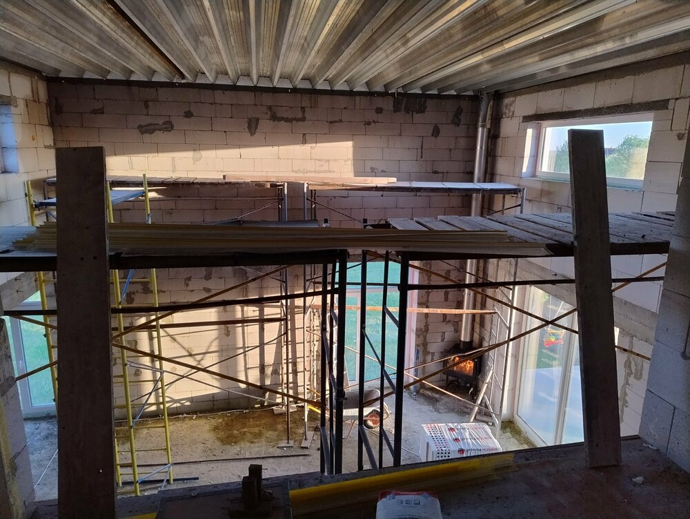

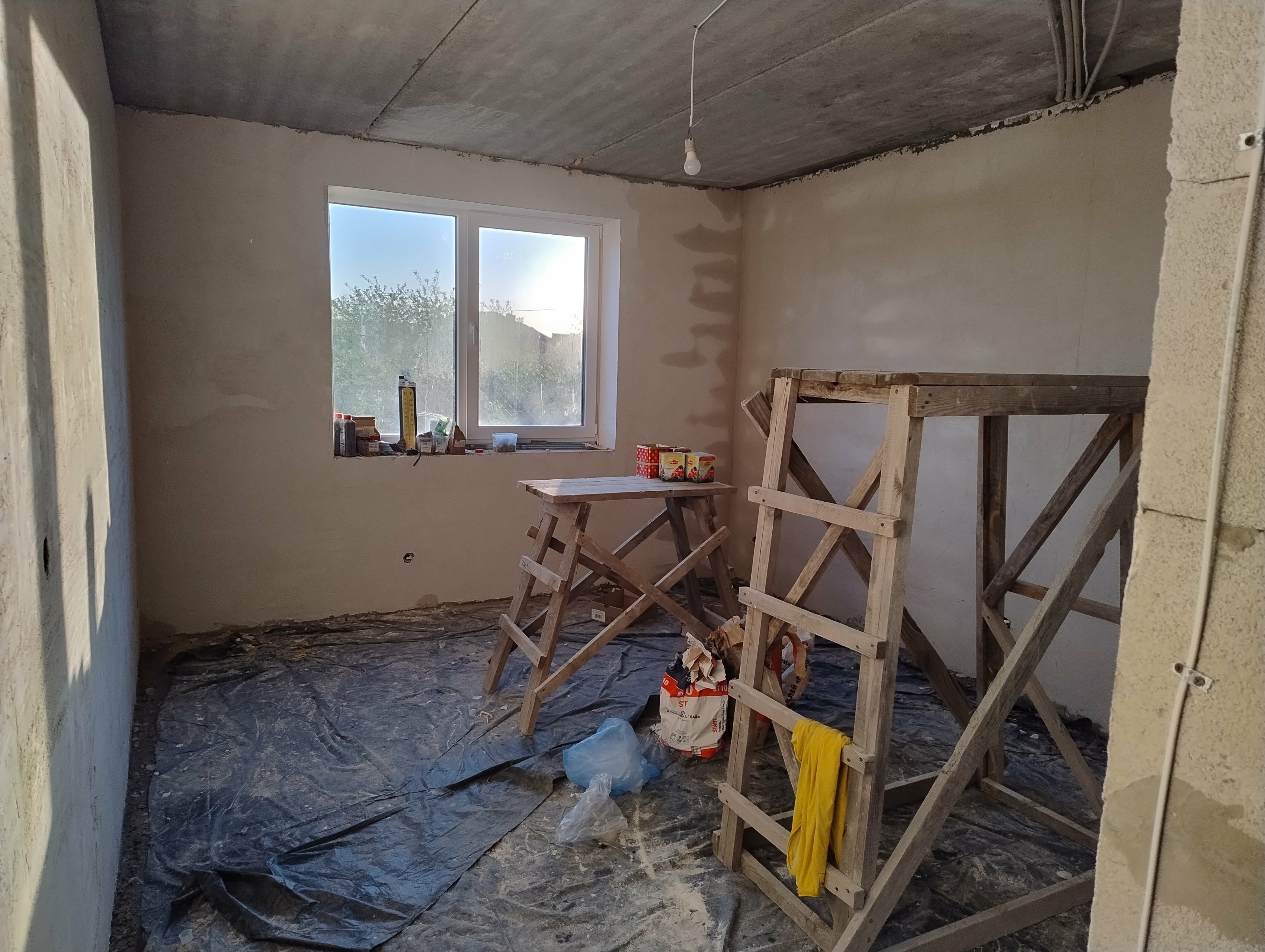

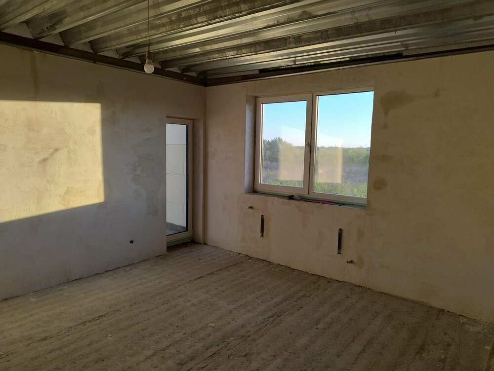

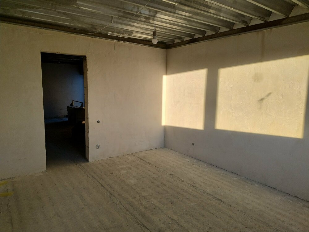

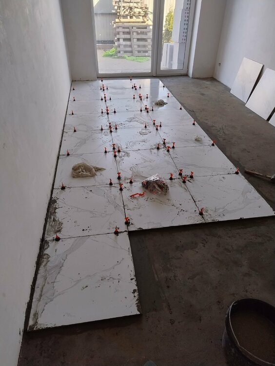

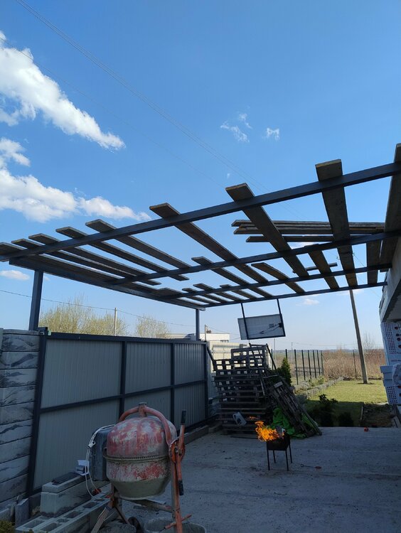

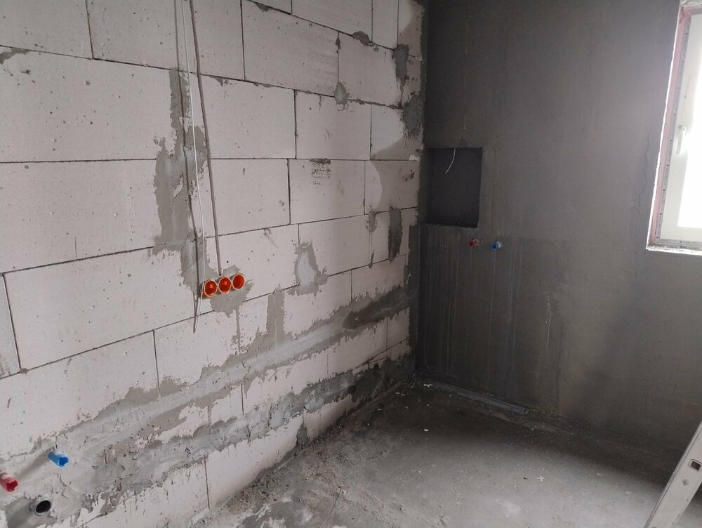

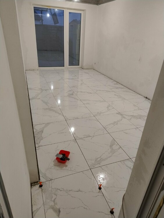

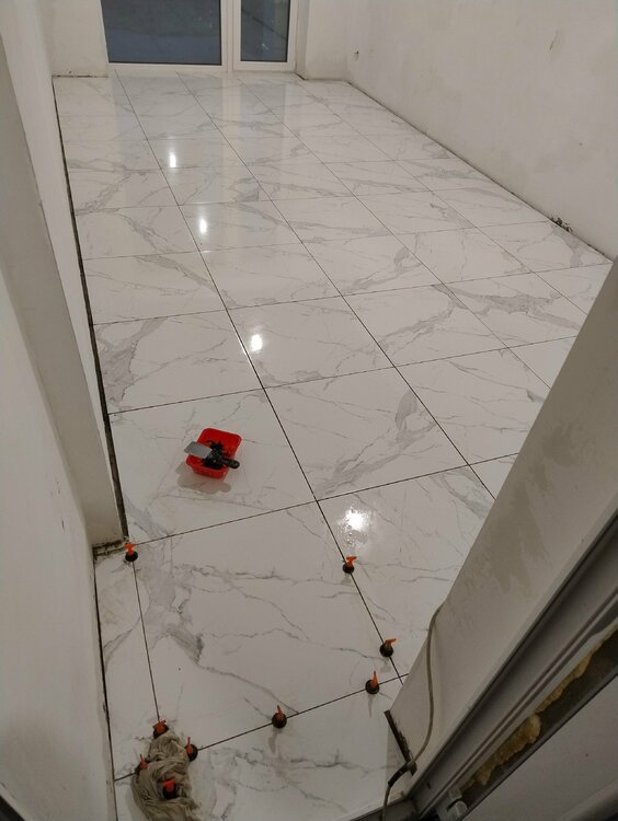

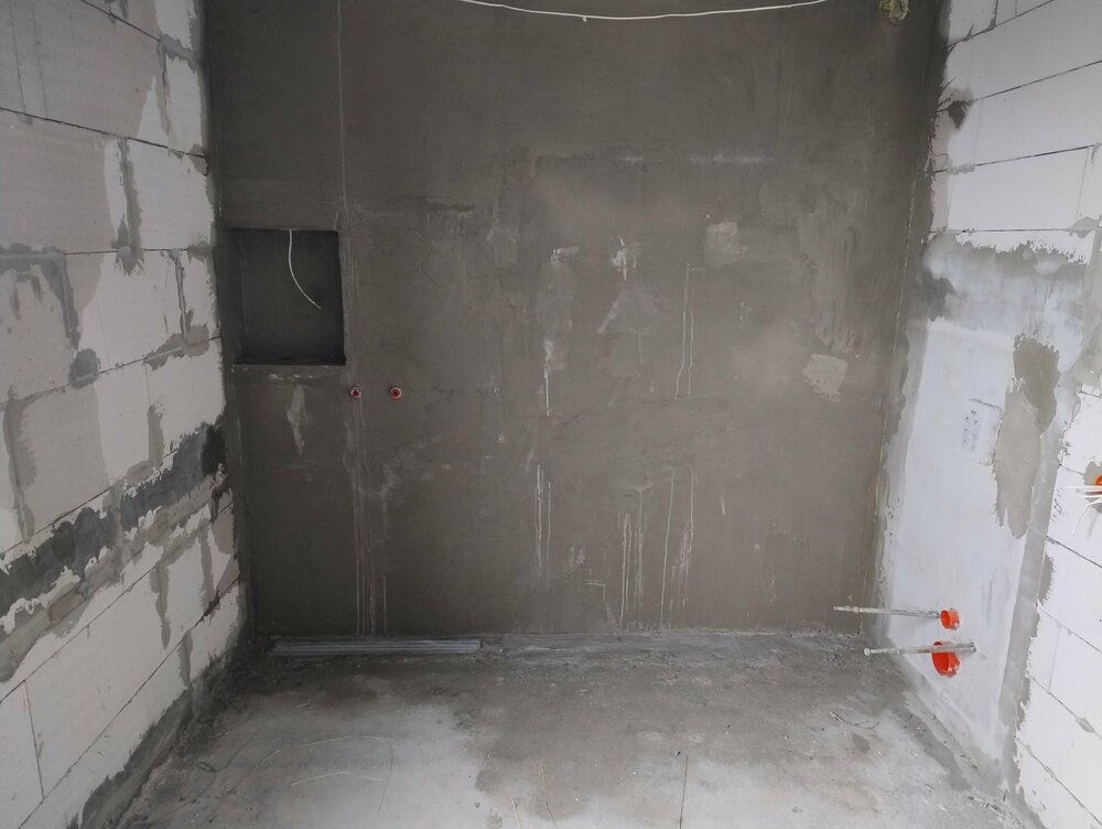

Andrey-Bucha Опубліковано: 22 березня Автор Поділитись Опубліковано: 22 березня Поки мало що показати. підготовили дах під мембрану. треба парапети доробити. сподіваюсь в травні вже буду з мембраною. Вирішили 10/04 тікати з орендованої квартири (550 уе). за 3 года майже 20000 уе виплатив. формуємо доробити 1 кімнату. Там буде тимчасово склад речей. жити будемо у студії поруч з будинком. 2 кімнати є. Сами пошпаклевали стіни та поклади плитку. завтра маю плінтуса приклеїти. підготував 2 санвузла до плитки. з середини квітня має приїхати бригада з Дніпра. фасад, парапети, шпаклевка стін і тд. сподіваюсь що затримаю їх до осені. роботи купа є. Навів порядок у будинку і з дощок від аеропортів почав робити каркас для навіса для машин. декілька довгих дощок треба докупити далі буде 19 Посилання на коментар Поділитися на інших сайтах More sharing options...

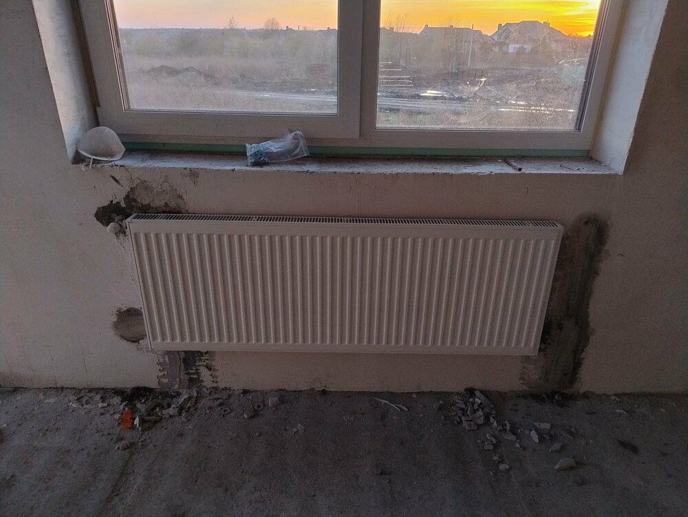

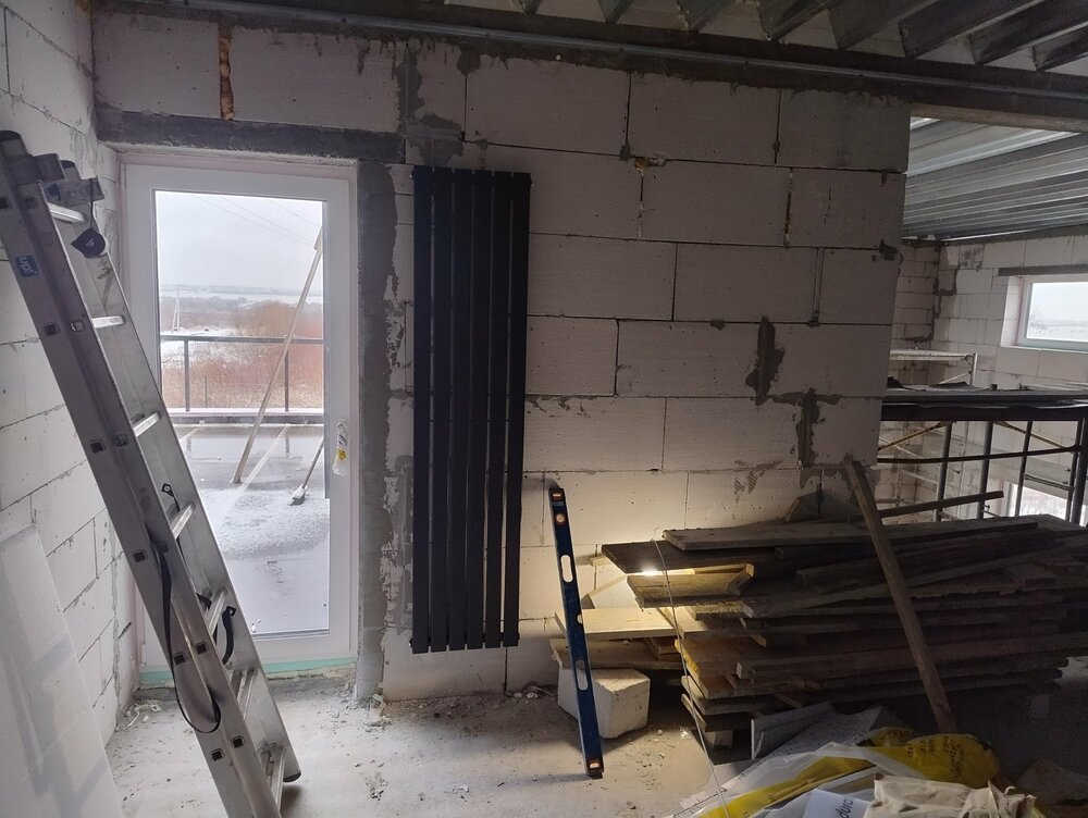

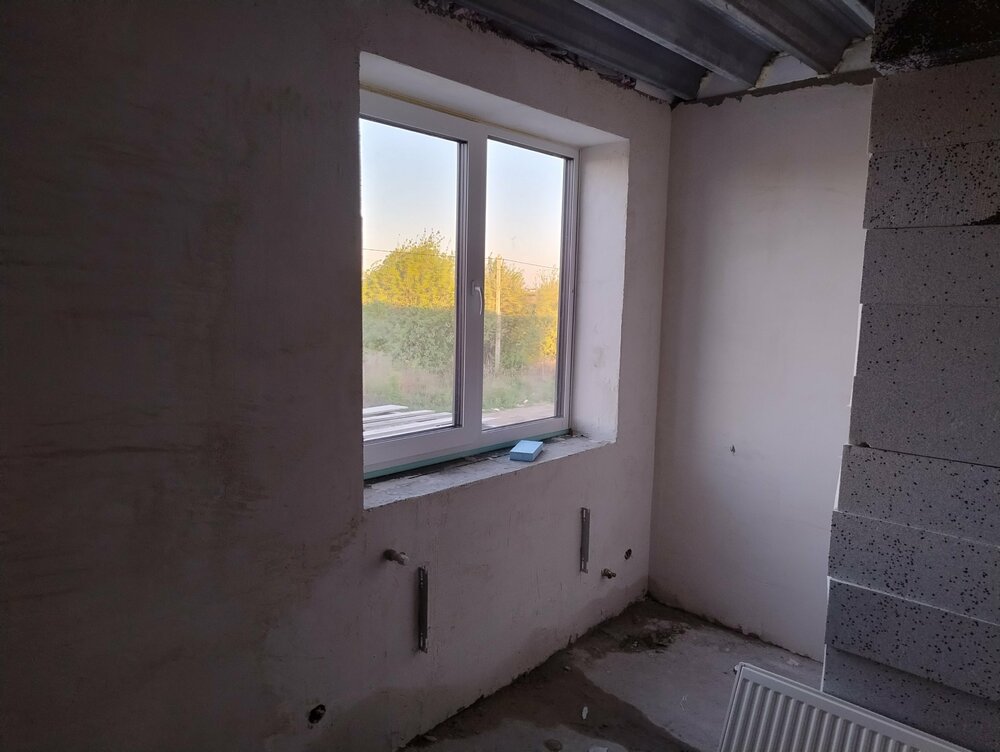

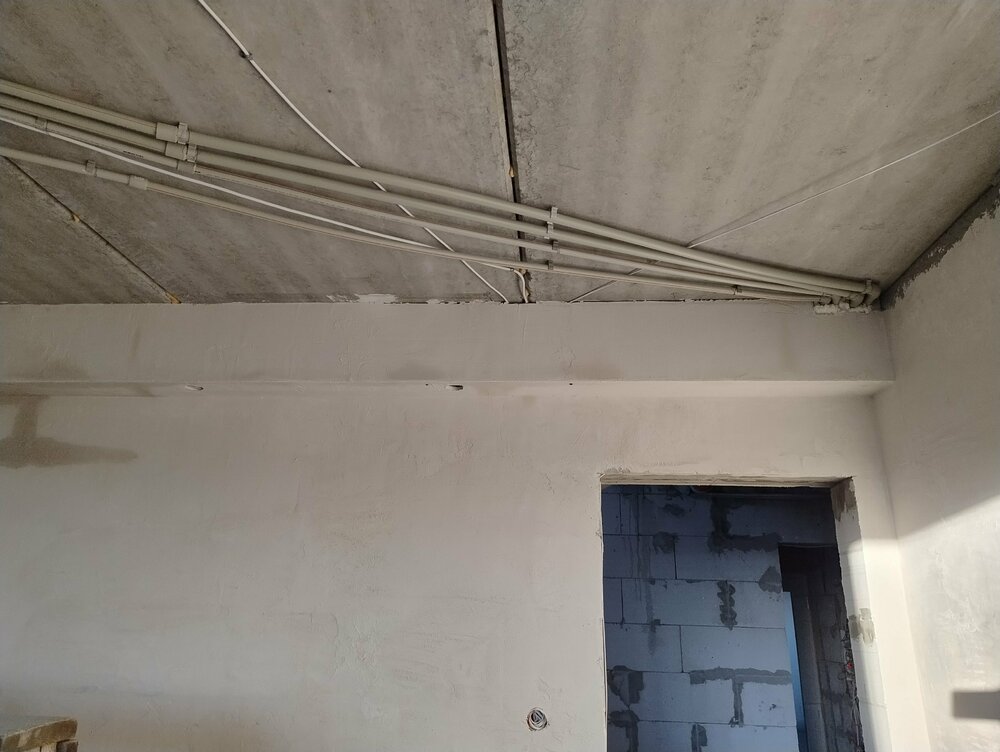

Andrey-Bucha Опубліковано: 18 квітня Автор Поділитись Опубліковано: 18 квітня сьогодні запустив систему опалення щоб перевірити що ніде не протікає перед фінішним покриттям стін. навіть прогрів всі радіатори. вирішив робити окремо систему опалення для батарей і окремо для теплої підлоги. для батарей 4 кімнати + 2 рушникосушки у санвузлах від електрокотла 4.5 кВт. Буде працювати с темп біля 45-50 градусів для теплої підлоги замовлю 6 кВт. цей котел буде працювати вже с темп 30-35 градусів. плюс потім їх підключу через Wifi вимикач. щоб робити графік та бачити споживання. 11 Посилання на коментар Поділитися на інших сайтах More sharing options...

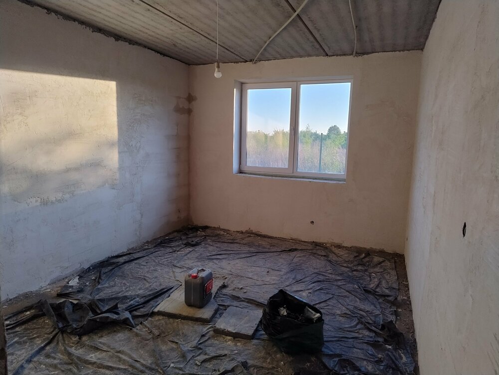

Andrey-Bucha Опубліковано: 26 квітня Автор Поділитись Опубліковано: 26 квітня Потроху шпаклюємо стіни стартом. фінішем будемо після того як закриємо будинок мембраною. а для цього треба камін з трубою встановити та фасад с парапетами доробити. чекаю спочатку травня бригаду з Дніпра 5 Посилання на коментар Поділитися на інших сайтах More sharing options...

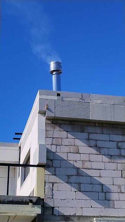

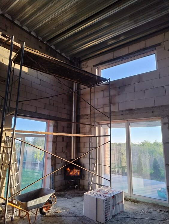

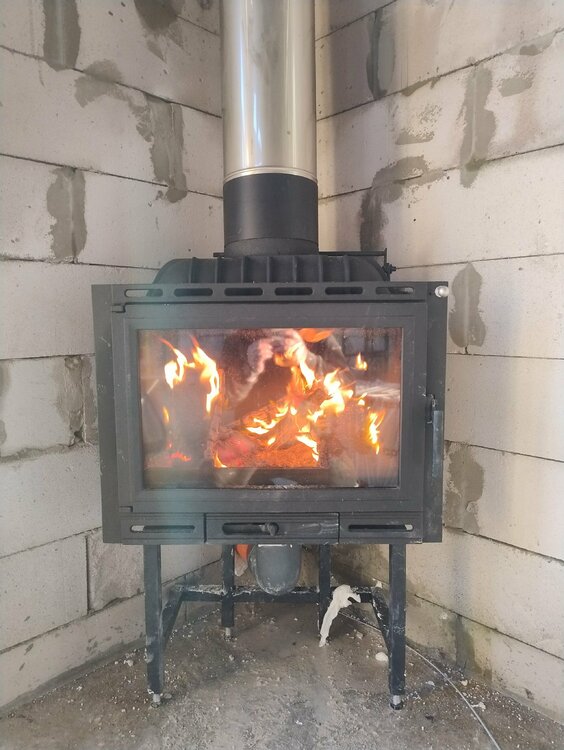

Andrey-Bucha Опубліковано: 26 квітня Автор Поділитись Опубліковано: 26 квітня Учора придбав камін з димарем, а сьогодні його встановив по фен-шуй. з підводом повітря з вулиці. протопив. все файно працює 19 1 Посилання на коментар Поділитися на інших сайтах More sharing options...
