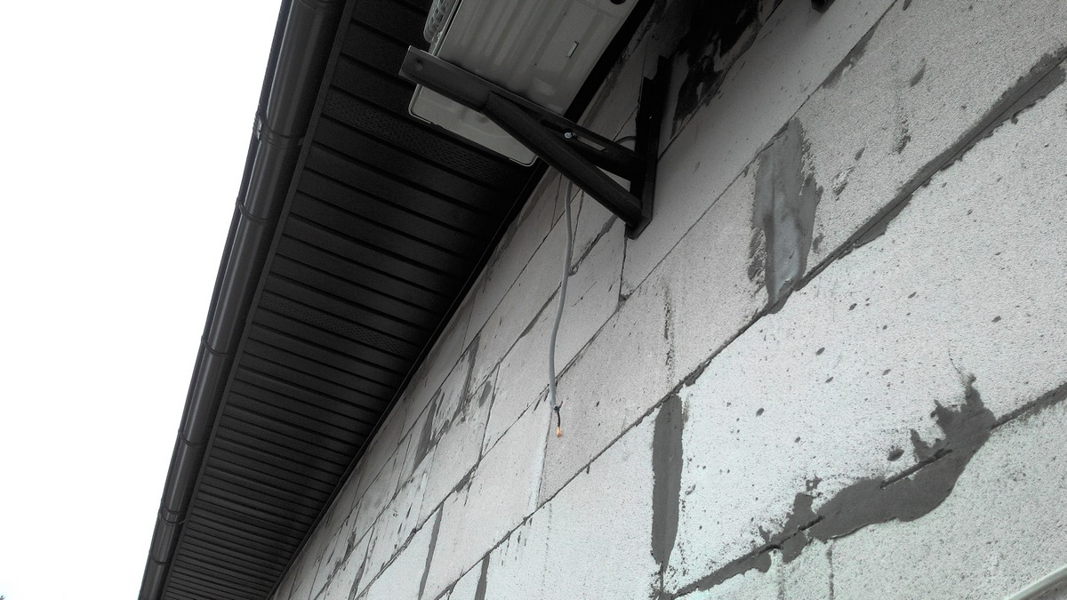

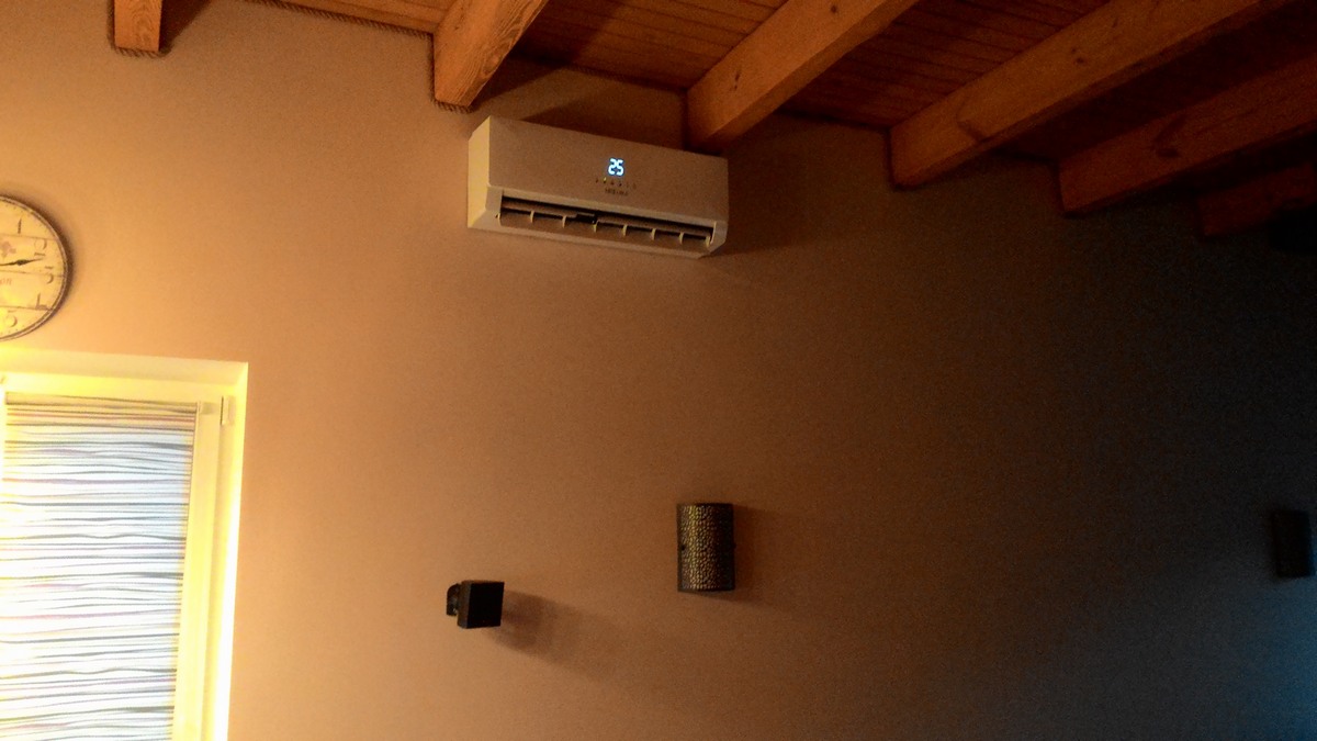

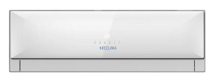

весна пришла :), пора ставить кондиционер, красить дом и может еще чего ... более кардинальное

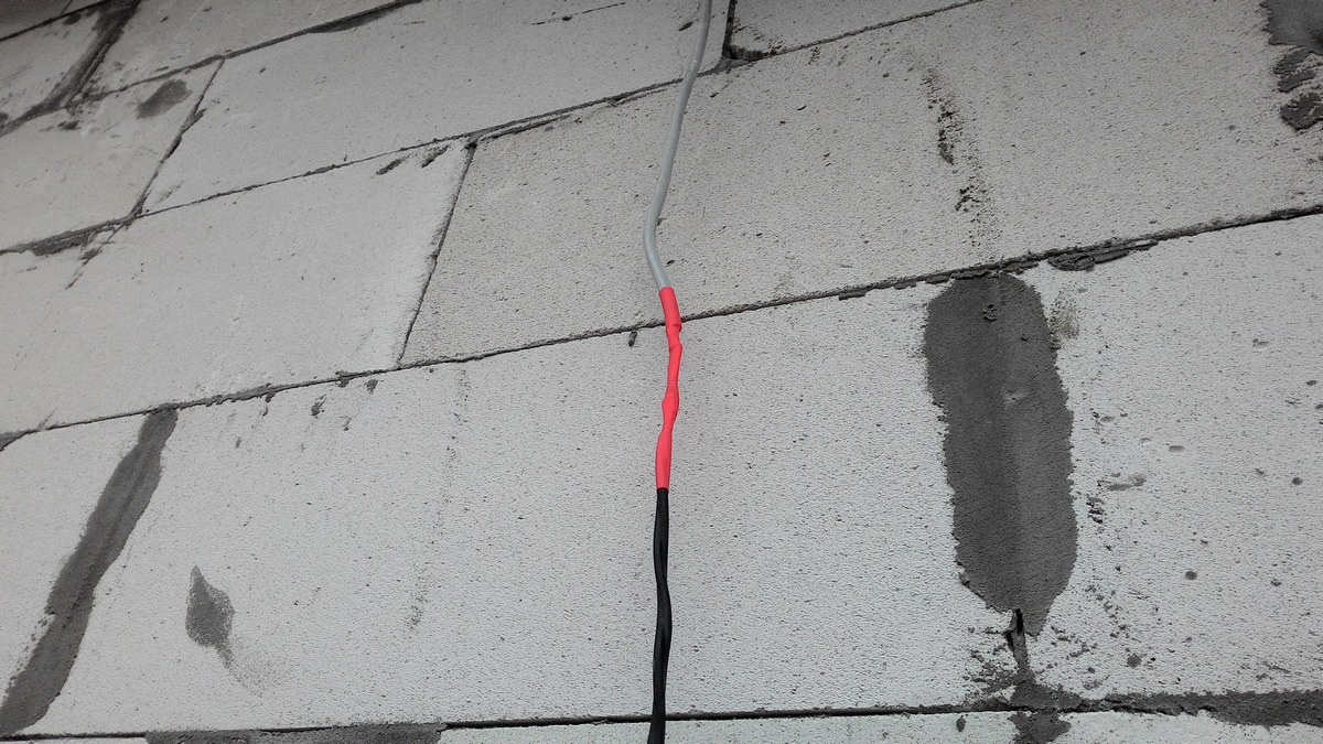

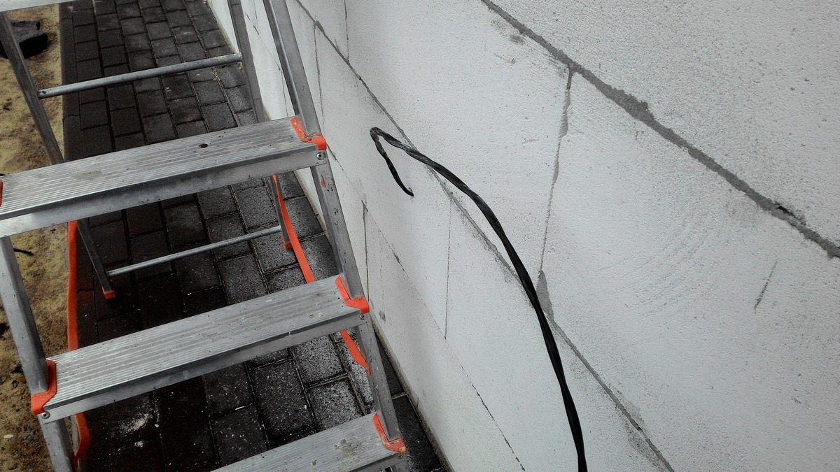

Кондиционер поставили, правда злодеи хотели от внутреннего блока к розетке присоединить свободно висящим проводом. Это нехорошо.
Посему в близлежащей розетке была просверлена сквозная дырка отверстие, кабель выведен на улицу и подведен к наружному блоку. Перед фасадными работами все это хозяйство утоплю в стенах.
ВОт появилась интересная мысль, в комплексе с теплыми полами кондюк позволяет быстро поднять температуру в помещении, нивелируя инерционность ТП. Ну естественно в пределах возможных для работы кондиционера температур
Да и еще - очень хорошо что наружной отделки дома нет, все недочеты по электрике были исправлены снаружи. Хотя в начале темы я описал все закладные, их оказалось недостаточно!

На какой модели остановились? Забыл предупредить, чтобы кронштейны подлиннее брали - так чистить удобнее.
Neoklima NU-12AUN, согласен что это не дайкин, но шо тут сделаеш?
перед установкой проконсультировался с мастерами по отделке фасада, посему наружный блок отступает от стены на 20 см.

При установке наружного блока кондиционера, сколько допускается расстояние от верхней его части до горючей поверхности, в моем случае пластиковой подшивки. По мануалу написано 60 см. У меня поставили 20 см.
Никогда не встречал, чтобы указывались отступы от горючих материалов. Там гореть и нагреваться нечему.
В мануале, скорее всего, указано расстояние для обслуживания.

если переживаете о горючести, можно сделать стальной козырек.
Не занимайтесь ерундой. :)
наверное не стану. Но вот летом после 3-4 часов работы на жаре сделаю парочку контрольных замеров температуры
Зачем? Воздух забирается от плоскости стены и выбрасывается с противоположной стороны далеко далеко от дома.
А вот на инвертор зря не решились.
Но... Маємо те, що маємо. (С)
Все еще впереди....а чем инвертор от такого отличается функционально
Из минусов-цена, остальное плюсы.
Если очень коротко и неточно, то:
1.Более высокий COP и EER, т.е КПД кондиционера. У инвертора- 400-450%, у обычного старт\стоп- 250-300%. (на 1 кВт электроэнергии- 4 кВт холода).
2. Меньшее энергопотребление. При выходе на режим потребляемая мощность уменьшается от едениц кВт до сотни Вт.
3. В связи с умением изменять обороты двигателя компрессора изменяется дельта между комнатной и выбрасываемой в комнату температурой воздуха вплоть до нескольких градусов после выхода на режим Т.е. резко уменьшается вероятность простудиться. У старт\стоп температура охлажденного воздуха от 8 градусов. Под такой струей простуживаются все, кто под ней окажется.
4. Малошумность и отсутствие щелчков вкл\откл. Белочка внутреннего блока плавно меняет обороты, при необходимости до полной остановки.
В спальне- только инвертор. И не выключать с весны до осени.:)
Вообще то хорошо - это когда на кондиционер выведен отдельный кабель со своим автоматом
это все идеализации, уже переболел давно этим. Автоматы защищают кабельные линии в соответствии с расчетными мощностями. Группы разделены по приоритетности, а на производстве также учитываются технологические процессы. Щиты в домах 100-250 квадрат на 72 модуля и при этом полном отсутствии автоматизации я вообще не понимаю. У нас в принципе эту моду навязывают проектировщики-электрики, ну и естественно исполнители которые "уже 20 лет делают только так и нет проблем" зачастую не имеющие инженерного образования.
