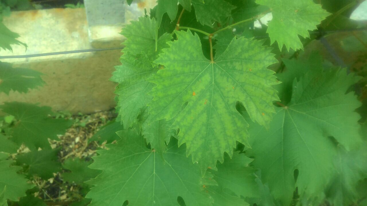

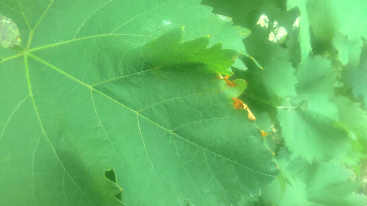

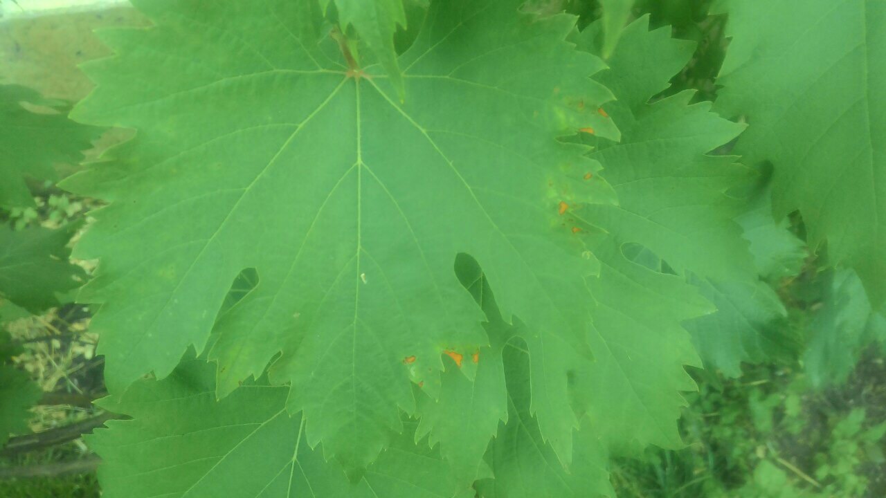

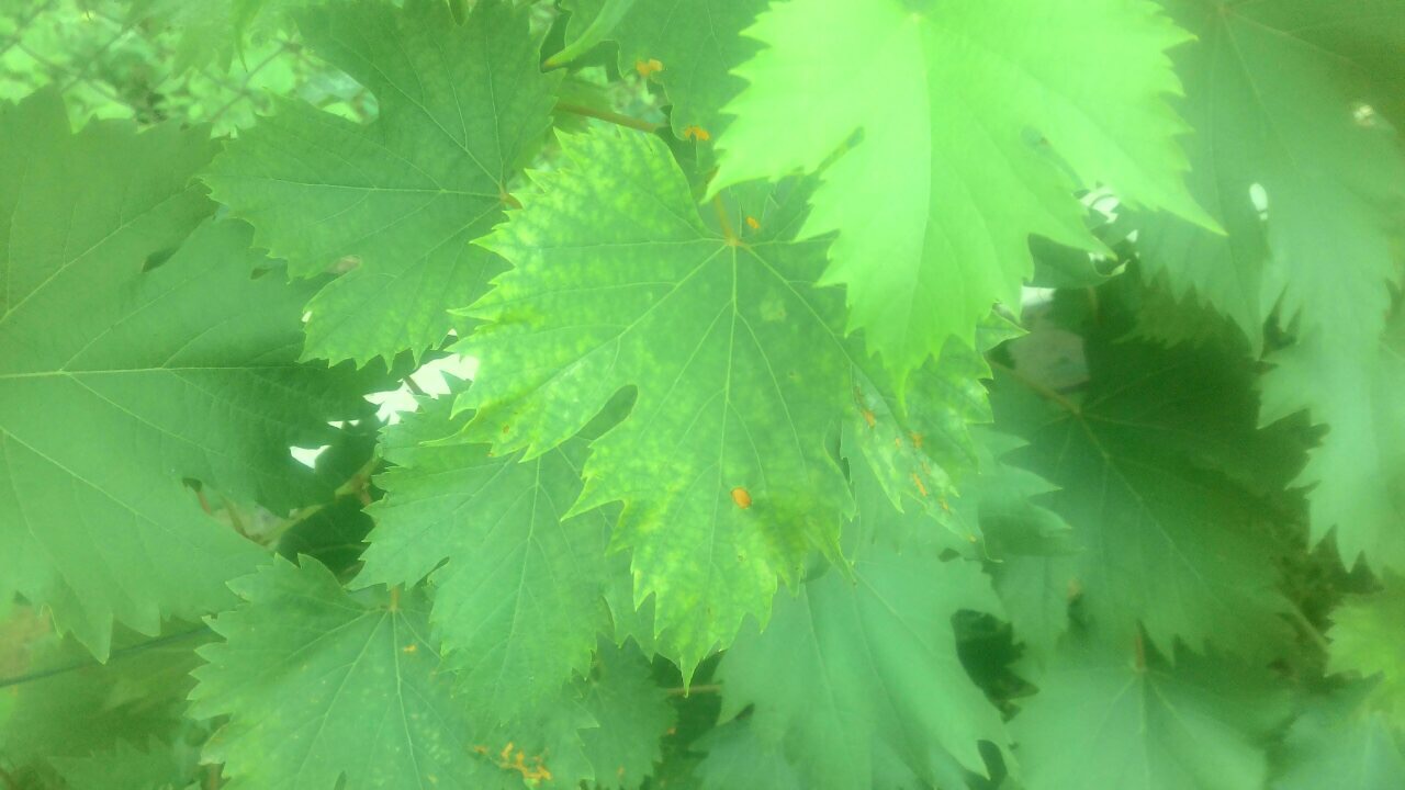

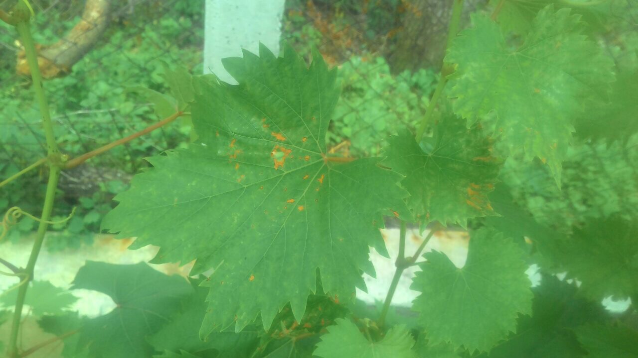

Саша, добрый день.
Подскажите что за загадочное подсушивание листа ?
Вроде ни чем не обжигал, медью не работал, а на болезнь не похоже.

Начало магниевого хлороза.
И немного калиевого по краям листа.
А лечение .... селитрой, магниевой и калиевой?
Да, можно комплексом, с содержанием магния и калия.
Сейчас начинается период активного роста ягод, возрастает нагрузка на куст по питанию.
Такие элементы как магний и калий, при их недостатке, куст забирает и перекидывает из нижних листьев в высшие и на формирование ягод.
В период активного роста нормально нагруженные кусты кормят раз в 7-10 дней по 100 г калиевой селитры.
понял, спасибо.
Значит в дело надо Brexil kombi + Brexil mix + Плантофол 0,25,50 пускать.

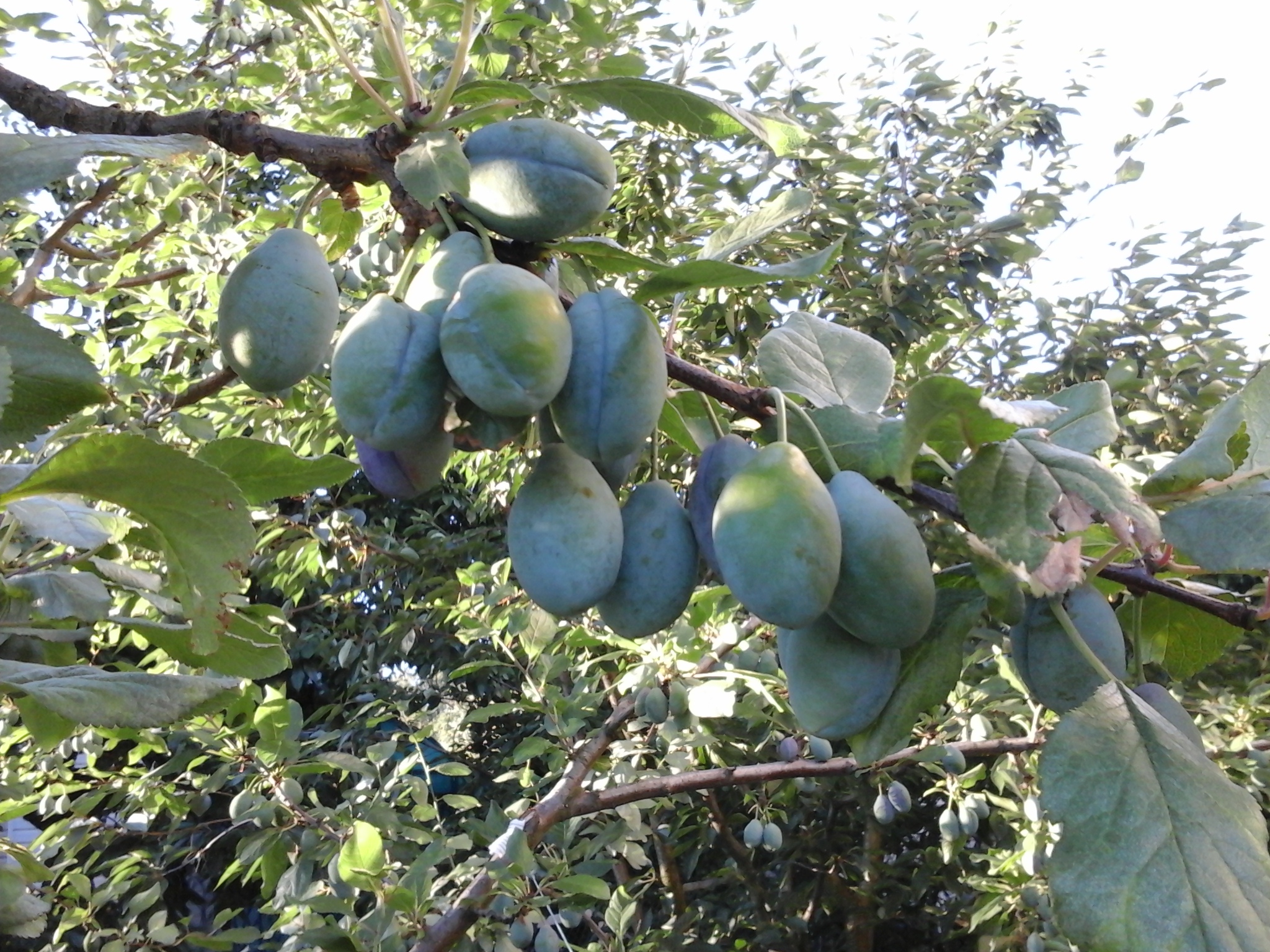

Прошу подсказки: что может быть причиной обсыпания плодов сливы Стенлей?
может лишнее упало? там же у вас еще много на дереве?
может лишнее упало?
Самонормирование?
Много, но всем не хватит. :(
у меня та же "байда" со стенли,в прошлом году полностью осыпалась,в этом начала сыпаться....
