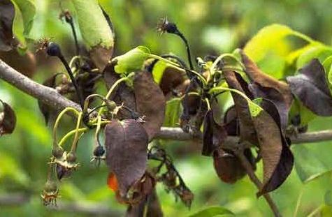

Посоветуйте как вылечить две груши.
На одной груше листья начали чернеть, по описанию (Рис.1) похоже на Бактериальный ожог. Рекомендуют применяить антибиотики- тиомицин, агримицин, пеницилин, рифампицин, гентамицин. Разбавить с водой и поливать раз в 5 дней. Не ясно какая пропорция, доза и время лечения.
Так же дополнительно опрыскивание медн.купоросом 1% или железн.купоросом 0,7%
На второй тоже листья чернеют как в первом случае, но сам лист не зеленый с коричневым, а желтый с коричневым, видимо там комбинированная проблема. Желтизна как цвет груши (Рис.2). Возможно тут еще и ржавчина. Лечить Скором+антибиотики?

Навіщо поливати?
Бактерії ж не коріння гризуть, а листки атакують.
По листю треба.
Через 5 днів по новій.
І так 3 рази. Дехто останній раз змінює антибіотик, щоб не було звикання.

Я використовував Стрептоміцин.
От звідти
На счет амоксицилина ничего не знаю. Опрыскайте лучше стрептомицином, стоит дешево – его плюс что системный, внутрь растения проникает. 1 г (1 000 000 ОД) на 10л.

Навіщо поливати?
Пишут, что проникает во все системы дерева (ветки, ствол), а не только в листьях.
Все вірно. Але прямо зараз жеруть листя. І приріст. Тому я б не давав під корінь, щоб чекати поки просочиться до коріння, поки всмокчеться корінням, поки підніметься. Потім можна і під корінь дати для профілактики. Але той же Стептоміцин кажуть і сам через листя проникає. А коли я ним обробляв, то я добряче пройшов листя і стовбур. По стовбуру навіть текло.
В прошлом году было тоже самое у меня с грушей, лечил антибиотиками ,купоросом, вылечил, что б не сглазить, сейчас все нормально.
Любу трутку треба мілкодисперсно розпилювати, але так, щоб не утворювалися каплі, які будуть катулятися.
Це я знаю.
Але хотів добряче дати антибіотиків щоб ніде нічого не залишилося. Ж-) Через тиждень пройшовся бургундською.
Зараз все гаразд.
