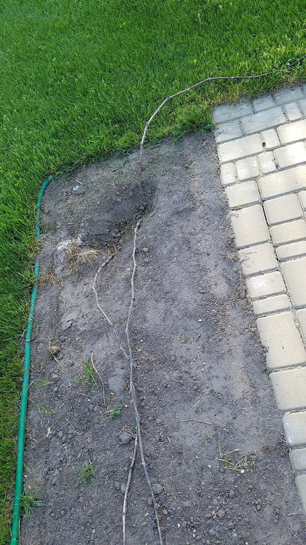

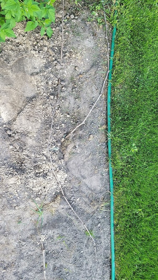

Первая часть грандиозной конструкции покрашена.
Шпалера под ежевику на 2 плоскости.
Натянул проволоки и поднял кусты на шпалеру.
Думал будет больше, на земле все пучками казалось очень много.
Но более-менее закрылись обе плоскости.
Понравилось. Культура для ленивых.
Высадил в позапрошлом году осенью саженцы, весной долго молчали, потом как начали расти, что не знал куда это все складывать. Шпалеры еще не было.
Ни болячек, ни вредителей вроде не было, корми и пои только.
Поднял на шпалеру и жди урожай.
Ну и корми.
И пои.
И тару готовь:D

Саш, детский вопрос.
Сооружаю первую детскую шпалерку:D
Какую проволоку применяешь и как ее крепишь?
Ну, чтоб по-простому, по-ленивому:)
Итальянская проволока китайского производства.
взял бобину целую, на новые шпалеры как раз и уйдёт.
1 км проволоки на участке.
Гарантия 20 лет.
Крепление на фото.
И старое, которое сперва использовать.
Потом посмотрел, что и так держится хорошо.
Проще и ленивее уже никак.
Разве только меньше мотков делать.
Добавлено через 2 минуты
Столбики под шпалеру бетонировал?
Все шпалеры связаны между собой по верху. Но было 2 мешка клея старого для плитки. Ушло в ямки.
Скажем так, утилизировал клей, чтобы не вывозить на мусор.
