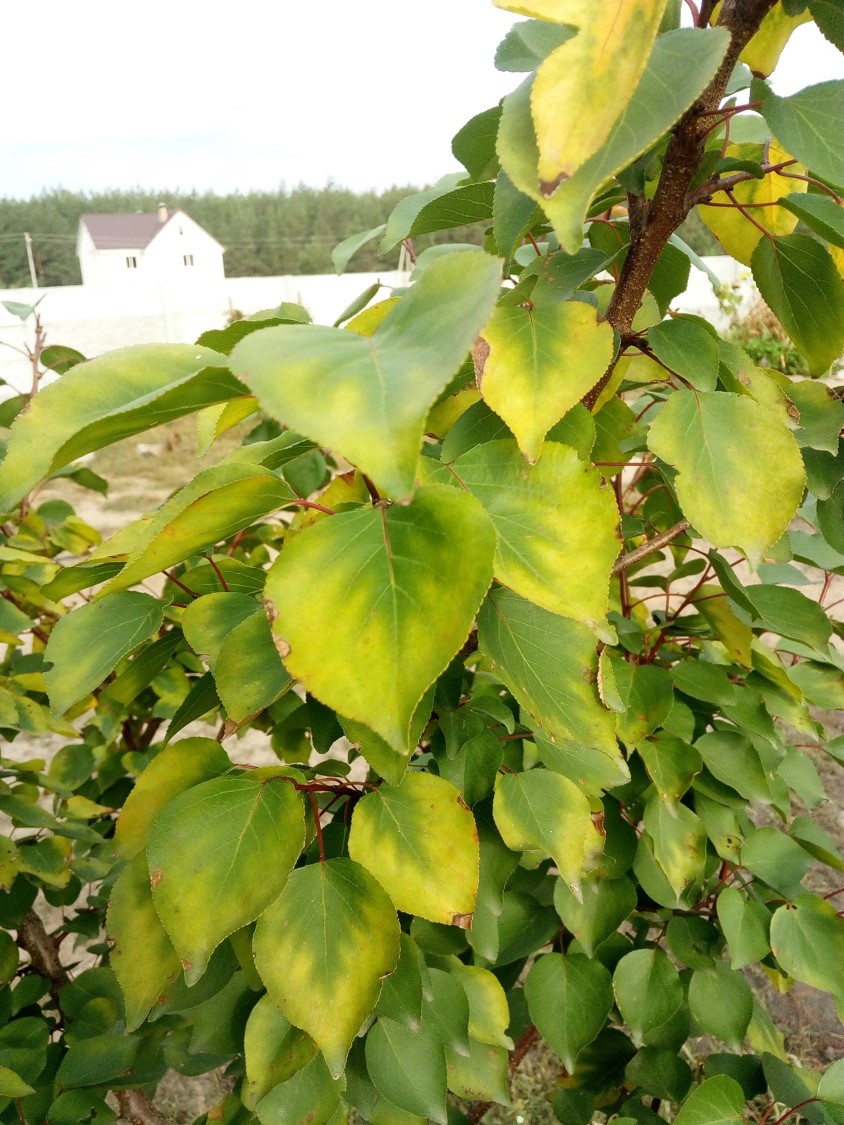

Магниевый хлороз? Почва песчаная, как бы пишут, вполне вероятен.
Доброго дня, можно на секундочку отвлечь?
И магниевый, и калийный.
В этом году у всех магний в дефиците стал с середины лета.
Я уже и не заметил, как 500 г магниевой селитры разбрызгал. И все равно рвёт по листам.
Но у Вас больше калийный хлороз. Магниевый по всей пластине проявляетя между жилками, а здесь по фото с краев заходит и края усыхают.

Да, идет с краев, все верно!
Но уже должно помочь, надеюсь, МФК пролил несколько дней назад первый раз.

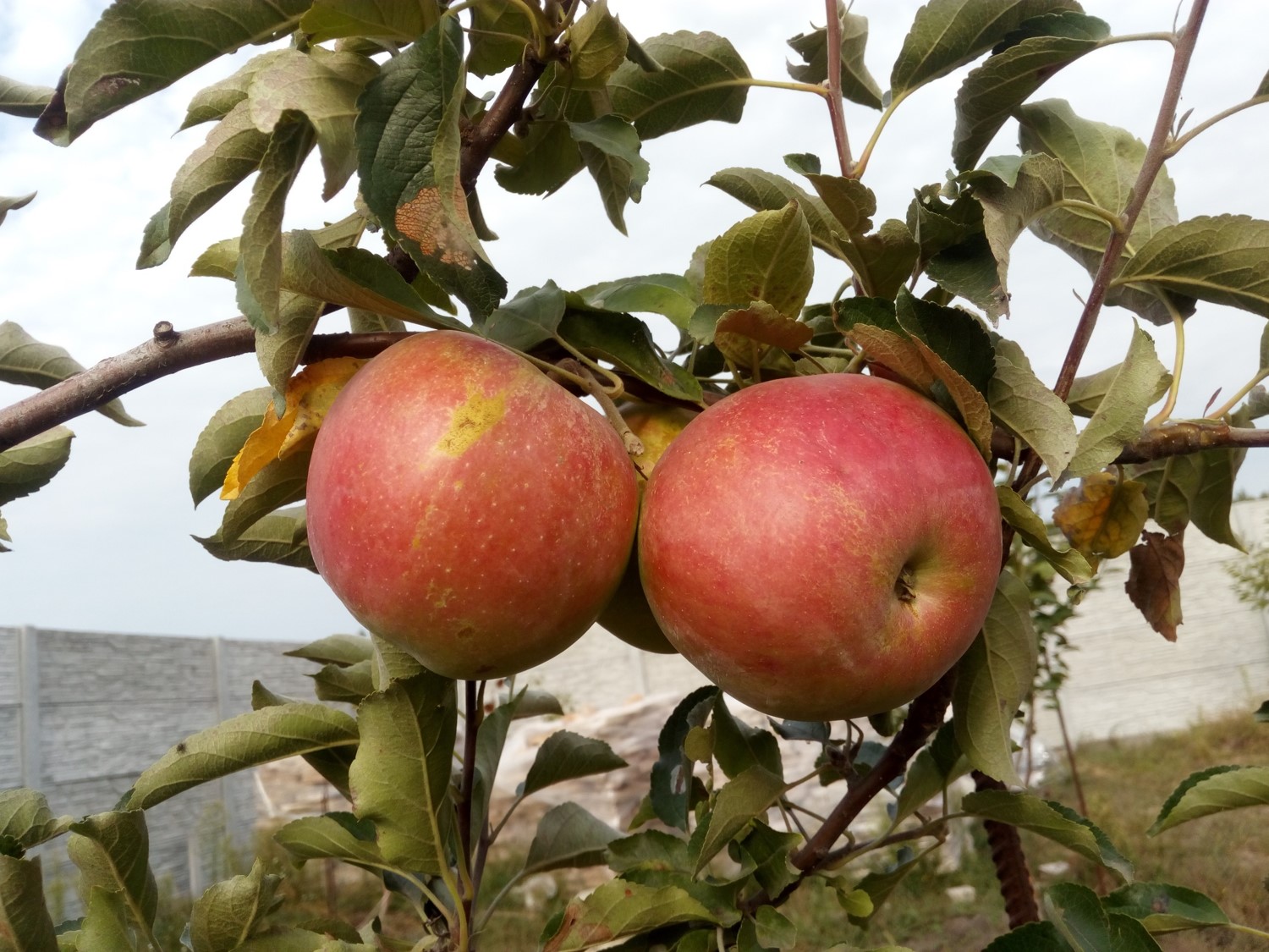

Ну и наконец-то вылезла боком неправильная формировка деревьев в период обустройства участка. Я тогда ни слухом, ни духом, а потом уже яблоня неизвестного сорта, что стала любимицей семьи, просто не давала шансов для переформировки - вечно облеплена цветами была и плодами, тем более.
Карлик, увешанный гирляндами плодов.
В этом году одна из веток не выдержала.
Не хватило недельки-двух, чтобы плоды полностью набрали вкус.
Хоть на дереве и осталось еще прилично, но с обломанной ветки потеря тоже ощутима.
Насобирали почти 3 полных ящика.
Ушли на сушку.
Ну и дерево под переформировку идёт уже точно.
И под размножение, однозначно, хоть и с неопределенным сортом.

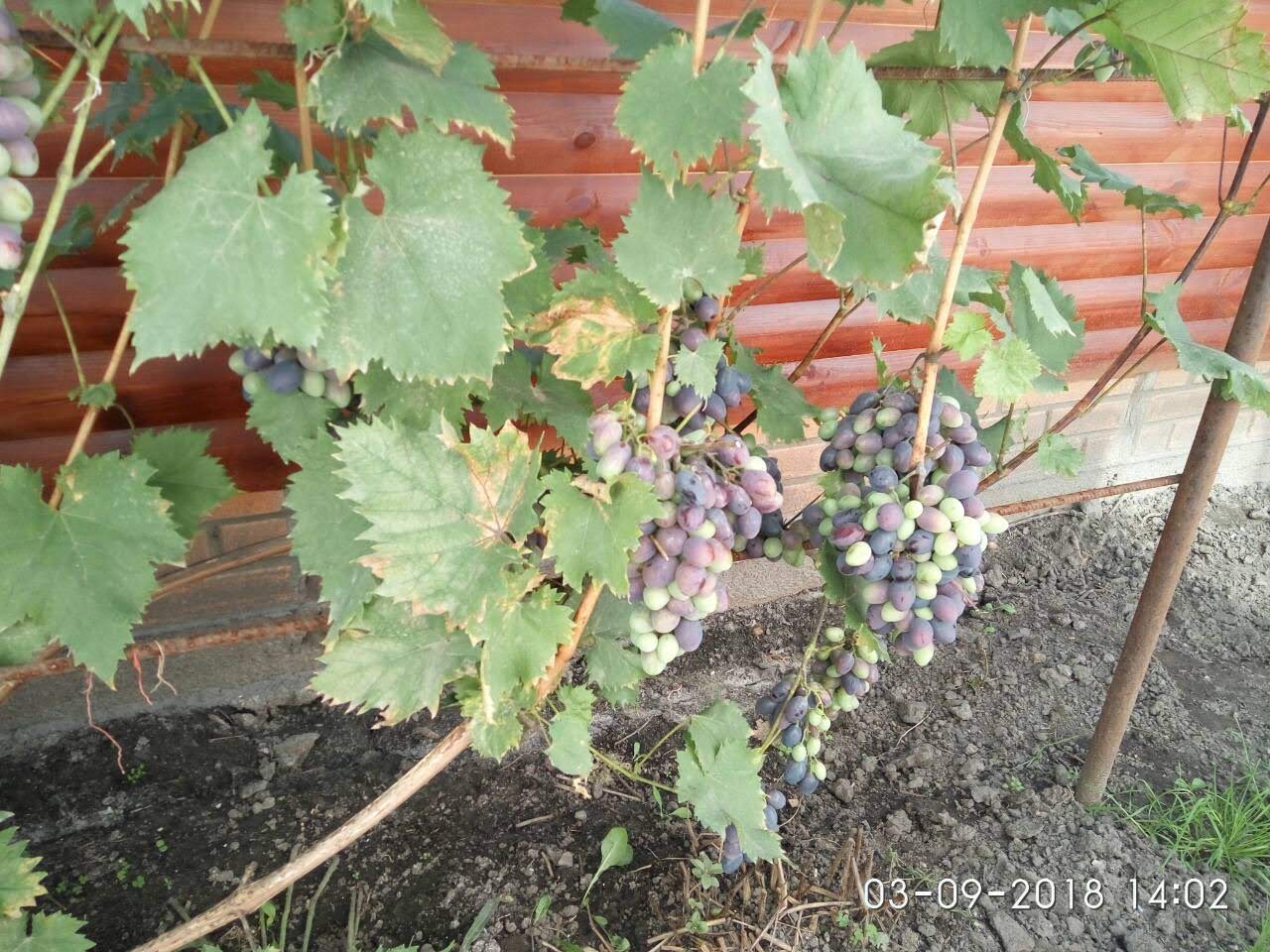

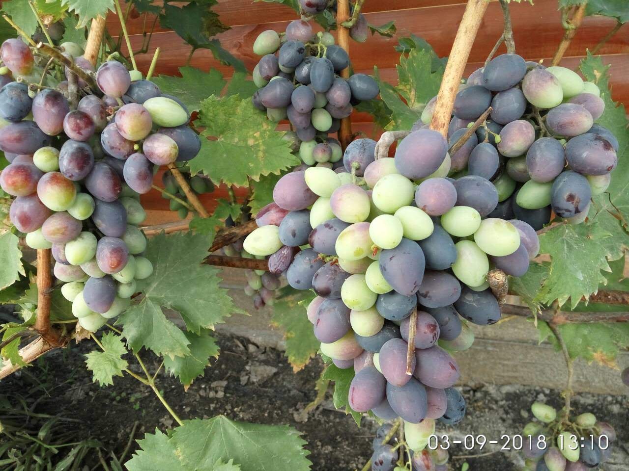

Доброго дня!
Цього року спостерігається не рівномірне дозрівання винограду.
Це хвороба, чи недостатнє підживлення в період дозрівання?
Дякую.

Скорее сортовое,может из поздних.Лоза мне нравится.
Хотя на второй фотке в левом углу виден оидиум.

То мабуть пізній сорт якийсь, вірніше середній по термінах дозрівання. Чекайте ще. Зазвичай в гронах не всі ягоди забарвлюються одночасно.
Інша проблема в цьому році при повному забарвленні дуже довго ягода набирає цукор.
Це у тих виноградарів, які не спішать різати зелень, а вирощують смачну та солодку ягоду.

Похож на Памяти Негруля:beer:
Не знаю, что это за сорт или ГФ, но точно не Памяти Негруля. У того гроздь как ежик. Ягоды сильно вытянуты в длину. И окрашивается он задолго до созревания. У меня он был. Вкус никакой, поэтому перепривит на Одесский сувенир.
Вроде форма ягоды сильно от погоды зависит, если влажное лето - вытягивается ягодка, если сухое, как в этом году - более плотная.
Я по листу глянул, да и подхватам оидиума, по срокам.

Но таки лабруска? Лист похож :)
О какая псевдоЛивия растёт у меня:D
