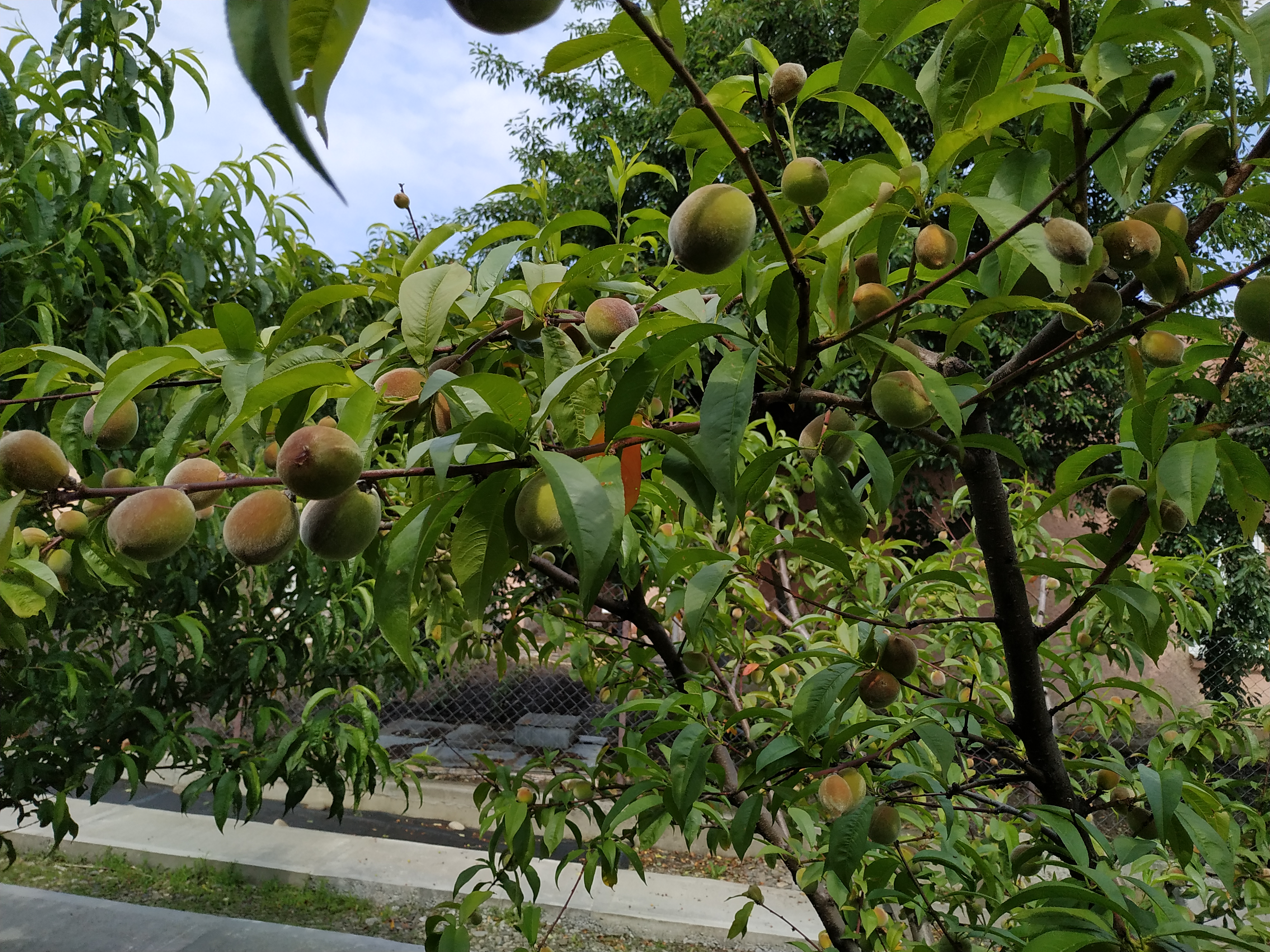

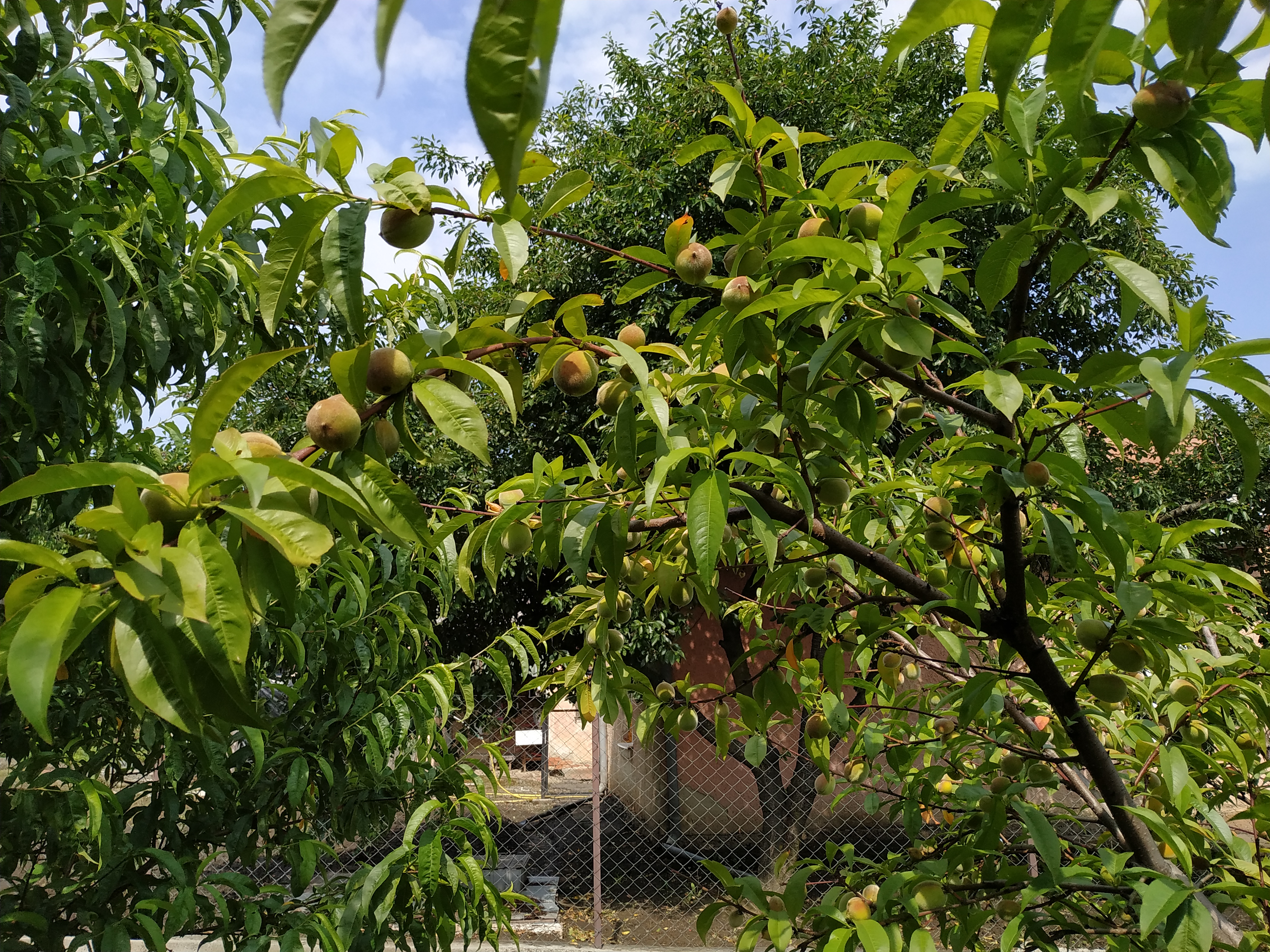

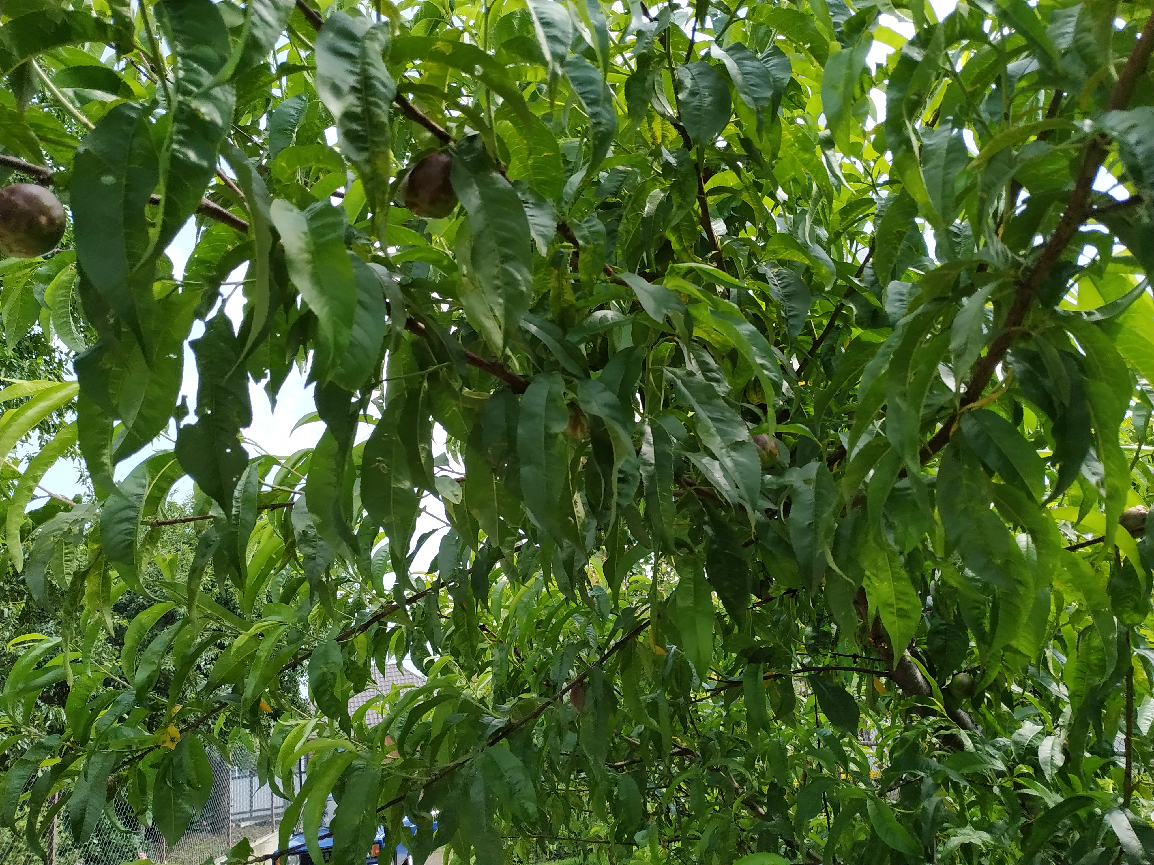

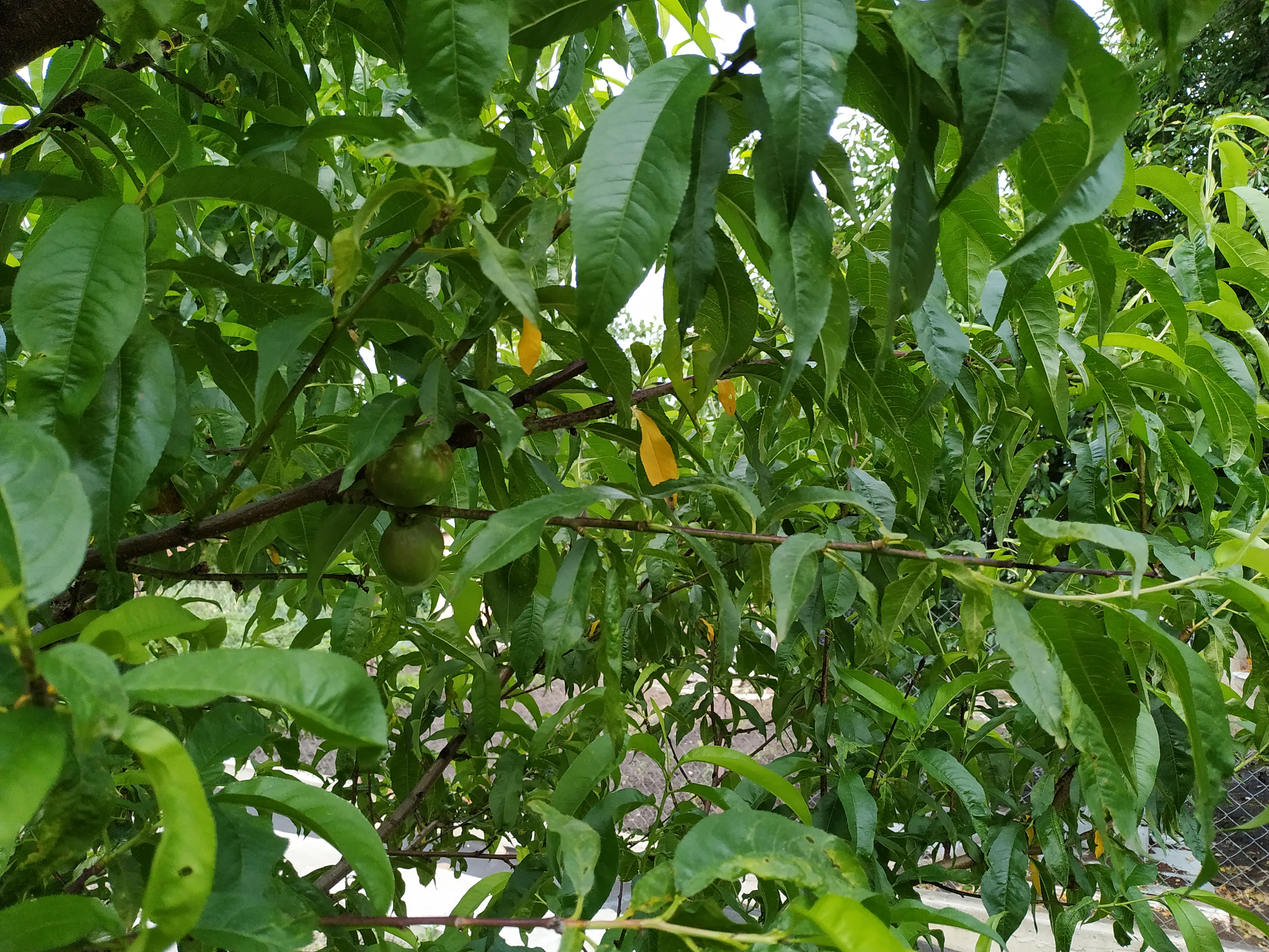

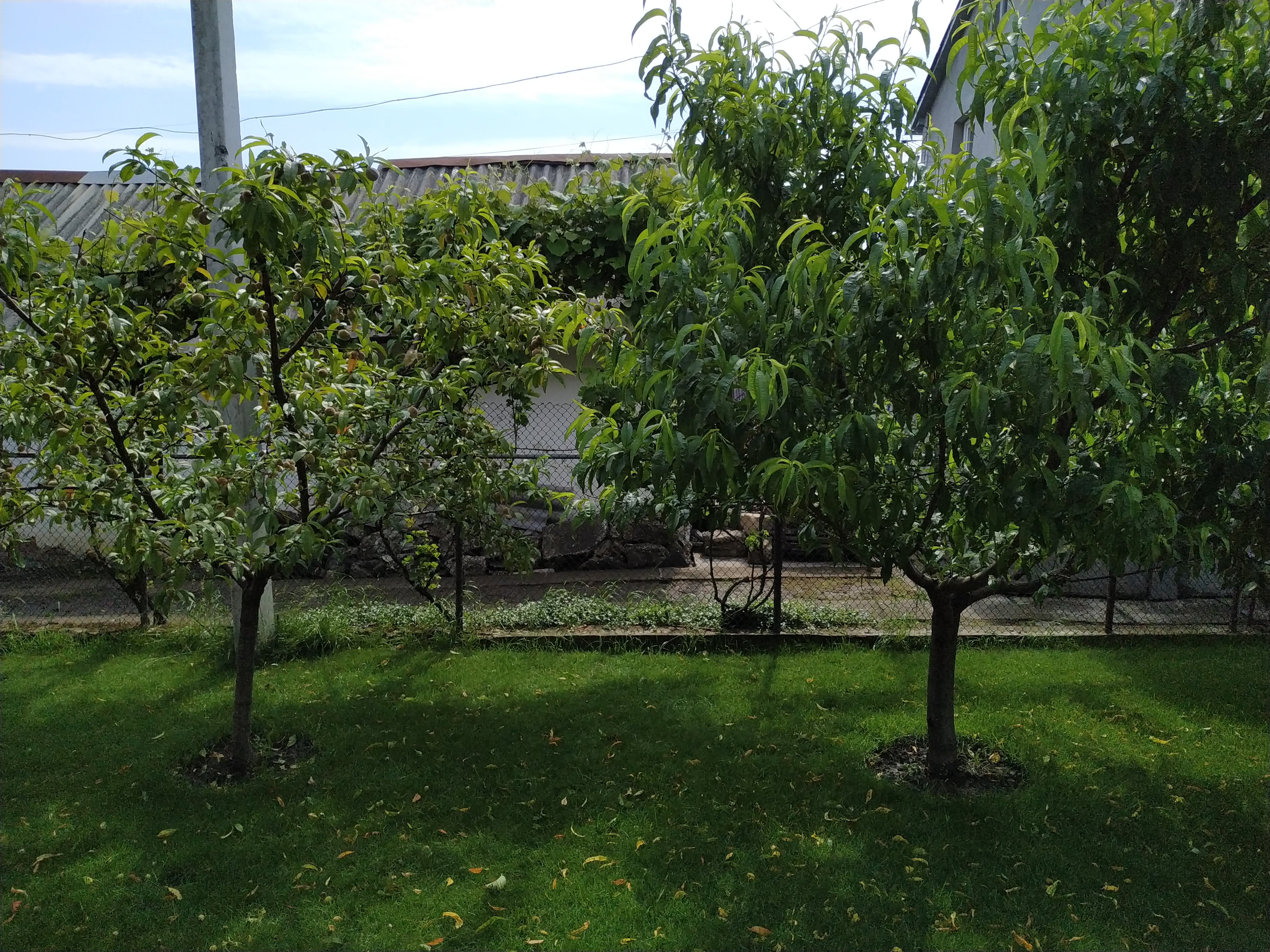

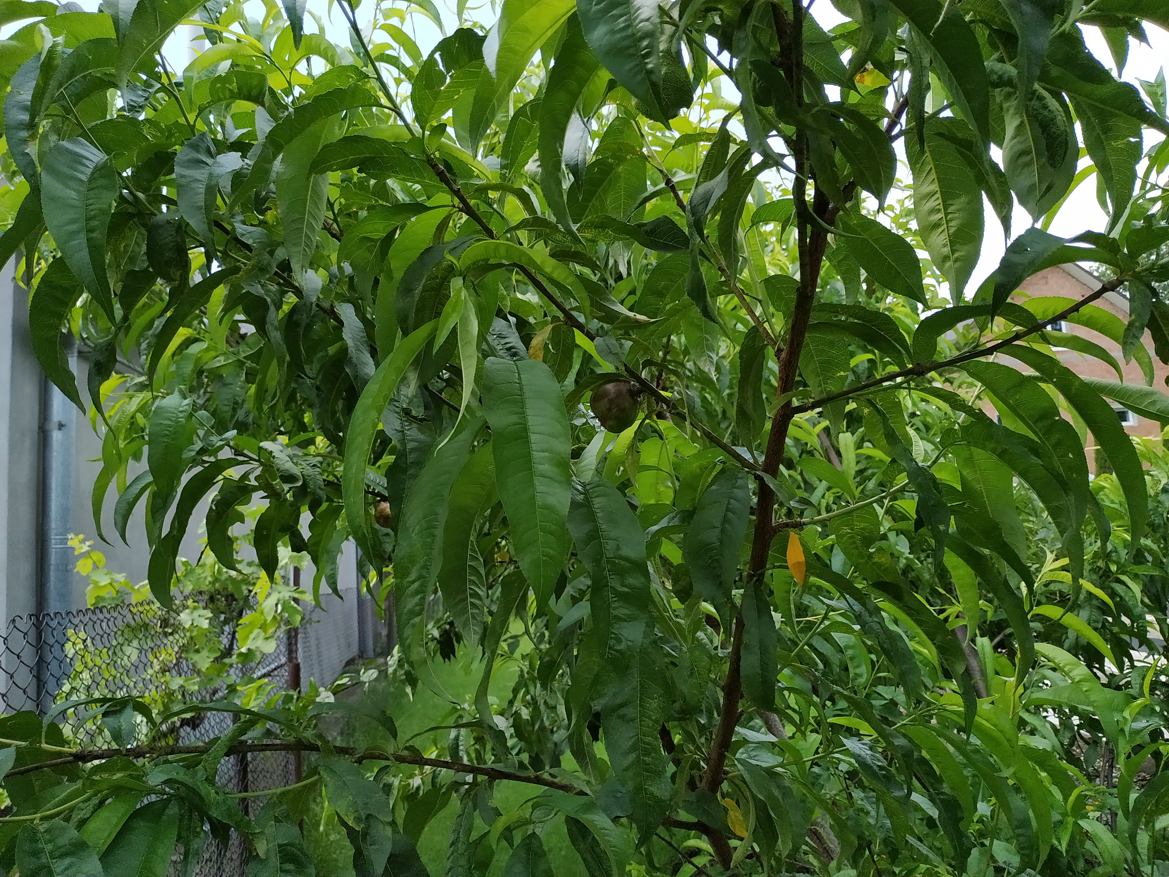

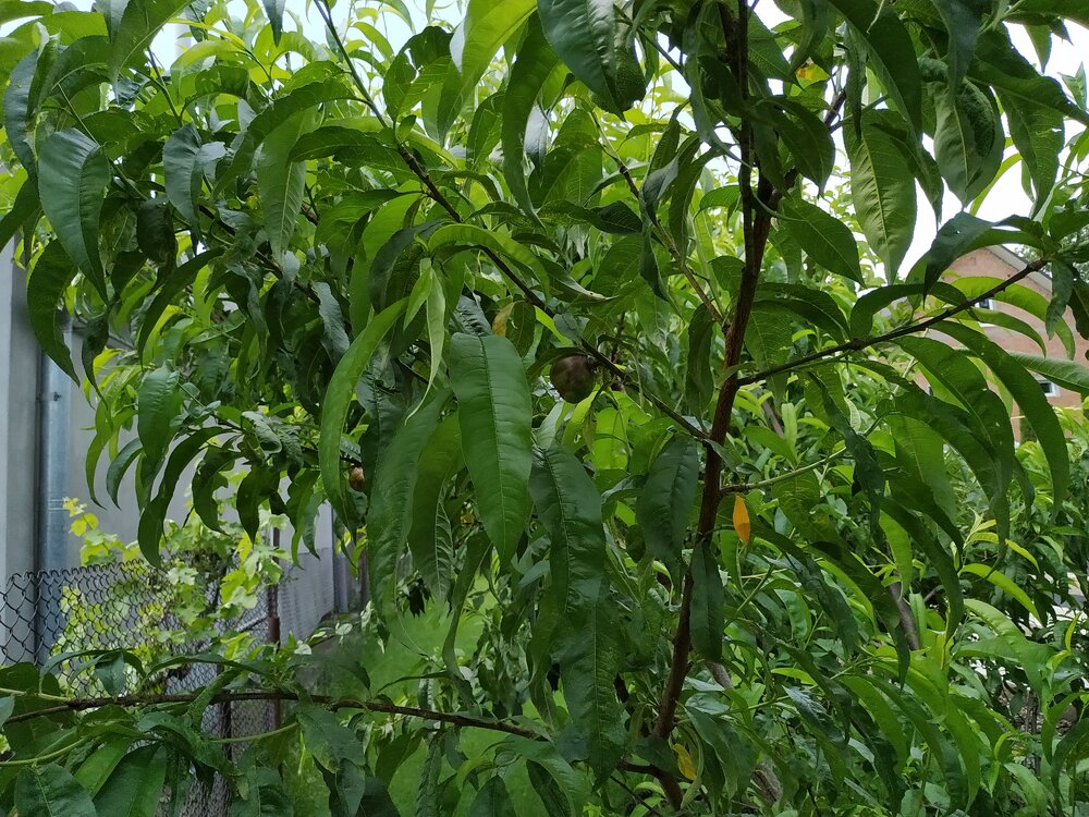

Всем привет!
Непонятно, что происходит с нектарином.
Посадил рядом нектарин и персик. Покупал у одного хозяина. Первых два плодоношения размер урожая был примерно одинаковый. Но у нектарина все же меньше на 10-20%. В последующих два года у нектарина урожайность снизилась очень сильно. В прошлом году было 10-15 плодов, в этом до 10. Персика собираю примерно 1-1,5 ведра.
Такой плохой урожай нектарина может быть из-за недостаточной обрезки, загущенности кроны. Что еще?
Слева персик, справа нектарин.
