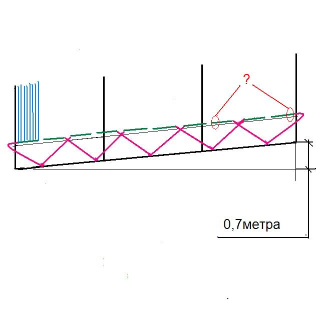

Возник вопрос
Требуется помощь коллективного разума
Участок под виноградник имеет уклон Юг Север ( не лучший уклон)
Разница по высоте участка по направлению Юг Север 0,7 метра ( при длине 12,5 метров, в этом же направлении будут расположены ряды виноградника)
Величина уклона в процентах 5,8% в градусах 3,3 градуса
При таком расположении рядов на склоне первая проволока для подвязки стрелок плодоношения тоже будет иметь тот же уклон
Т.е. стрелки будут подвязаны не совсем горизонтально
При средней длине плодовой стрелки в 1 метр разница высот по стрелке будет 5, 6 сантиметров ( 0,7метра /12,5метра=0,056м)
Собственно вопрос
Учитывая вертикальную полярность виноградной лозы, не будит ли такой уклон плодовой стрелки препятствием для роста молодых побегов одинаковой силы ( длины)?
Можно ли таким уклоном плодовой стрелки принебречь?

Шпалеру уже выбрали?;)

Коллега,на мое скромное мнение вы сильно замарачиваетесь на перепадах.Только лоза,в конце сезона даст ответы на все вопросы.Наша задача прислушаться к ней:)
Присоединяюсь к вопросу Александра-какую шпалеру будем обсуждать?!:D
Ели перепад для лозы на метр 6см её не устроит , то это будет плохой вариант ( переделка)
Мне тоже кажется что Вы сильно заморачиватесь этим перепадом.
Есть формировки с уклонным кордоном, где лоза идет под углом 30 гр и все норм.
Тем более, что строго горизонтально расположить лозу даже на горизонтальной проволоке тяжело:D
Да и задачи такой нет,это же искусство а не точная наука!:beer:

Если других мнений не будет значит пустим первую "проволоку" по уклону

Вспомнил
Рукава хочу пустить перекрёстно от рядом расположенных кустов ( дленее рукав больше древесины, да и угол острее удобней укрывать)
Перепад получается ещё больше 17см от нижнего глазка до верхнего ( на схеме указаны красными кружками со знаком -? )
Хотя это наверное вообще не важно ( разный уровень плодовых стрелок одного куста)
Гдето видел плодовые стрелки одного куста вязали на разных проволоках одноплоскостной шпалеры
