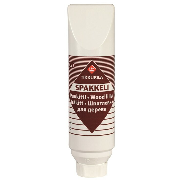

Подскажите,чем можно шпаклевать?
У Вас торцом можно считать любую выбранную часть на столбе, так что намазывать лаком торцы в принципе поможет только в основании столба, а заливать трещины лаком не очень хорошая идея будет проблематично шлифовать да и цвет может потом неоднородно лечь, оставьте в помещении где будут стоять дайте завершиться процессам в дереве, а потом уже шпаклёвка шлифовка и так далее.
Использую Тиккурилу или универсальную двухкомпонентную автомобильную.
...универсальную двухкомпонентную автомобильную.
А цвет как потом подгоняете?
При высыхании цвет получается близкий к светлому ясеню.Работаю в основном с ним.При изготовлении учитываю конечную отделку:тонировка,краска.На основании этого принимается решение:шпаклевать или заменить деталь.Шпаклевку в изделиях использую в минимальных количествах:качественный лес,исправное оборудование,руки растущие из нужного места и необходимое количество серого вещества помогают в этом;)

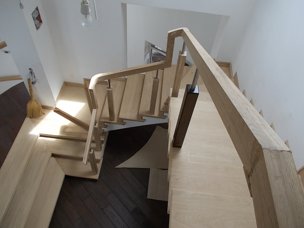

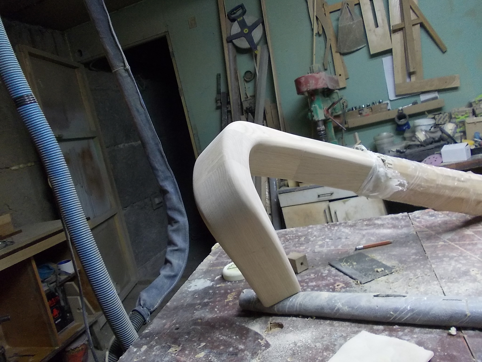

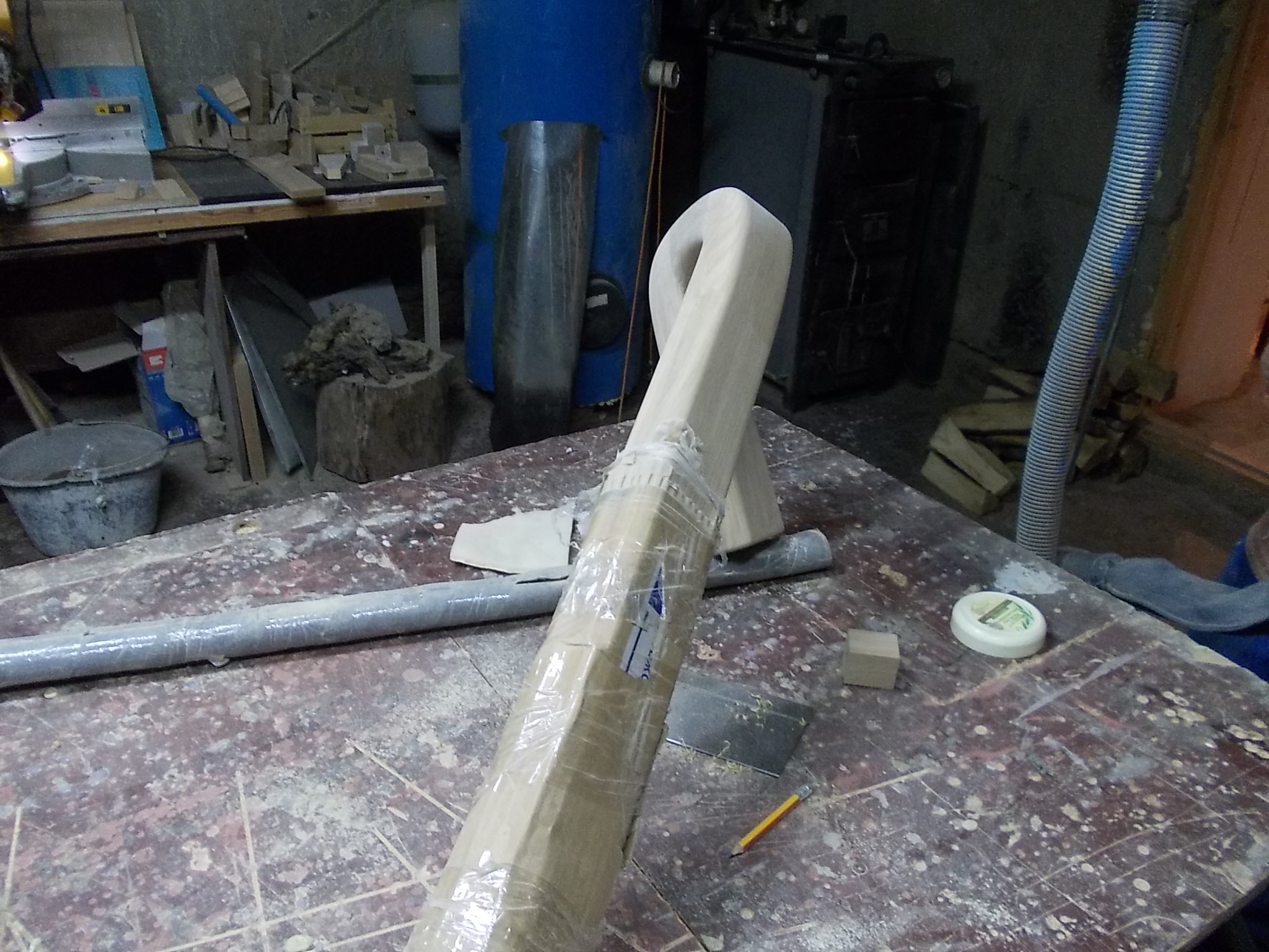

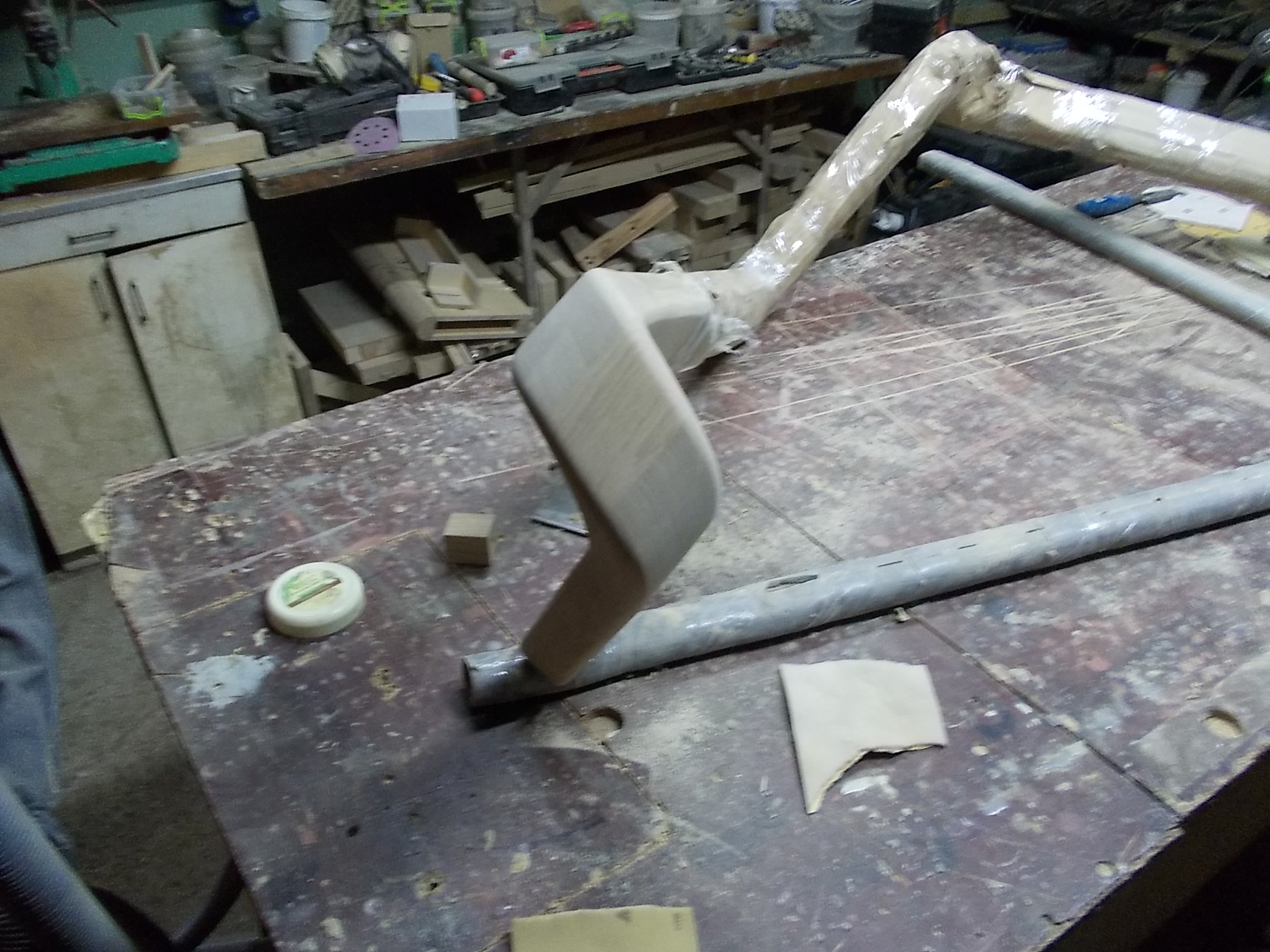

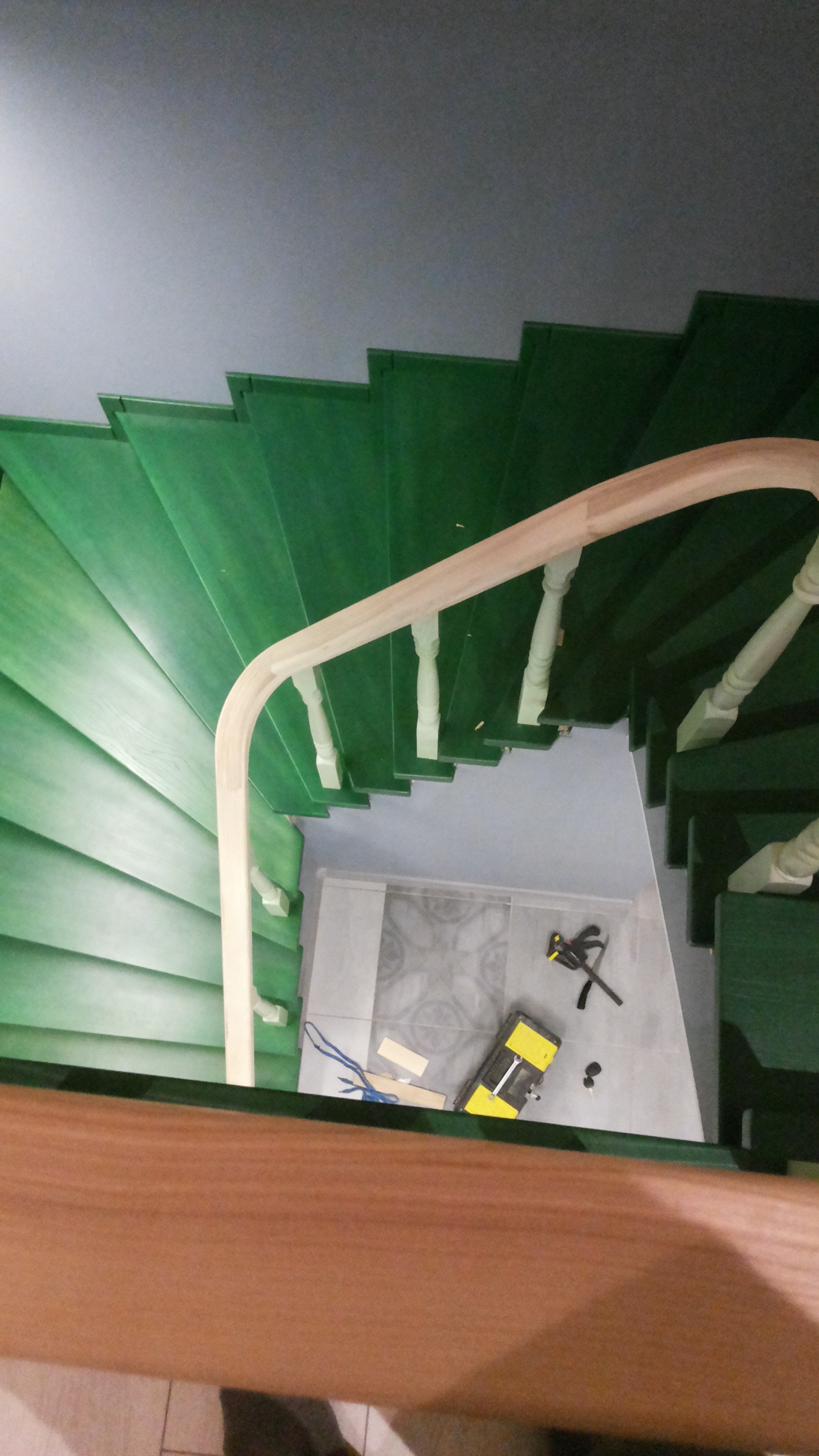

Четвертый день идет неравная борьба с поручнем..:D(у меня одного не загружаются изображения на форум??:()001.jpg 004.jpg 007.jpg 008.jpg 012.jpg Змінено користувачем viksel
  • Лайк 6
я так понимаю поручень клеили с ламелей по месту?
Немного не так,там гнутоклея только на поворотах,все остальное масив,поручень сделан способом присадки елементов по месту.Монтировались столбы на них прямые участки,к прямым участкам прирезались повороты и гуськи.Вся ценность такого поручня именно в едином куске,без разрывов.Красится такой поручень будет тоже целиком.
Проект очень серйозный, желаю поскорее его закончить. Отделка всех деталей уже сделана ранее или только будет делаться?
Да Вы, батенька, фанат)
Такой поручень и без стыков! Впрочем, вам с заказчиком виднее

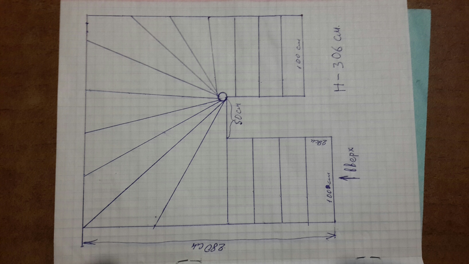

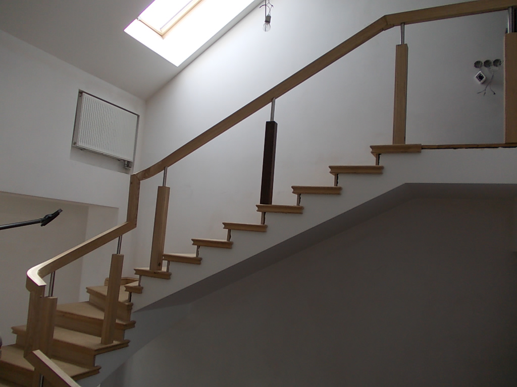

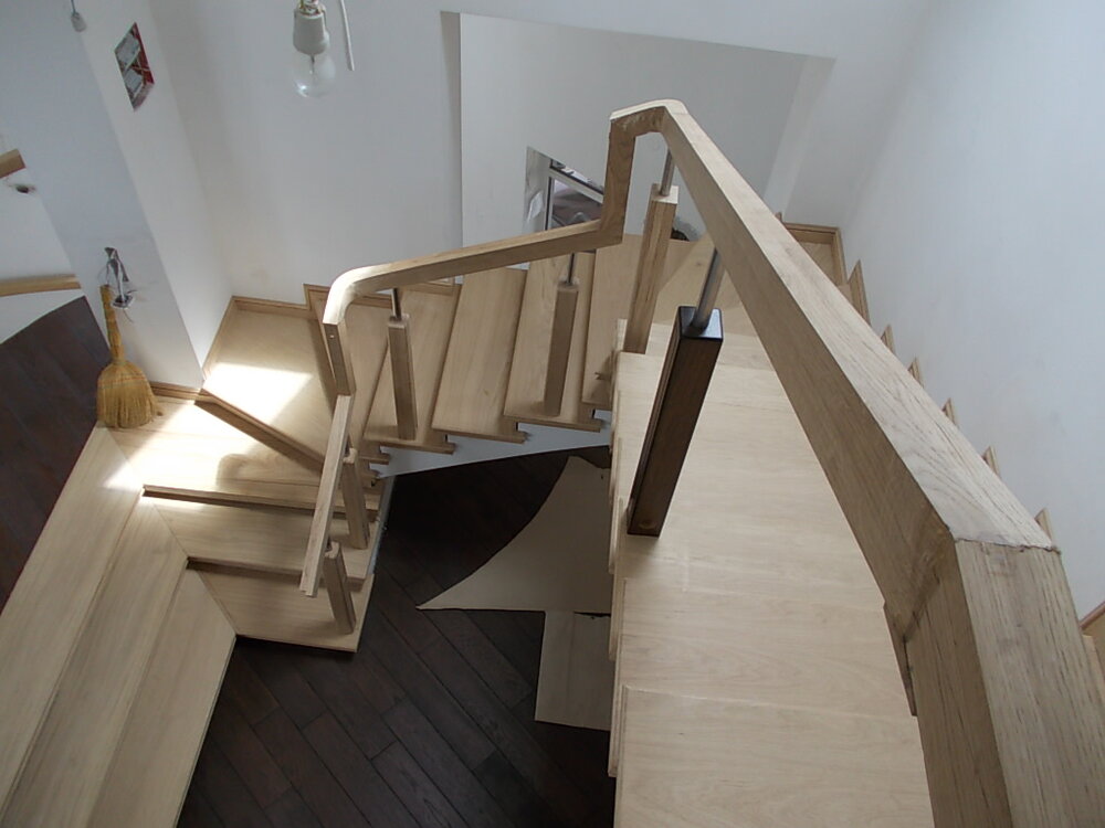

Пожалуйста,помогите расставить балясины и столбы.В наличии имею 4столба и 12балясин "призма".
Кто автор проекта? :shock:
Такой картинки мало,если лестница существует уже то нужно несколько фото в т.ч верхнего ограждения,если не существует то проект нужно переделать.

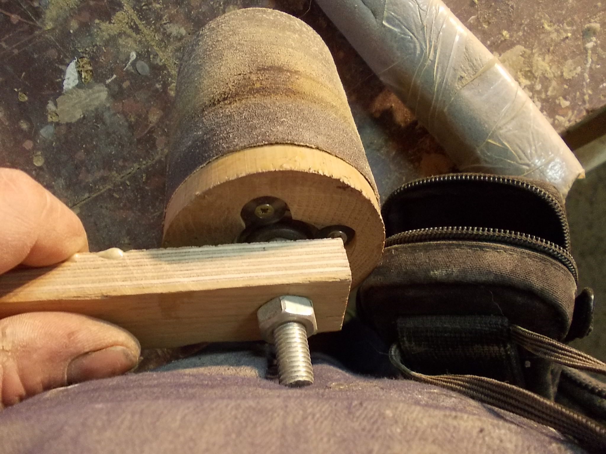

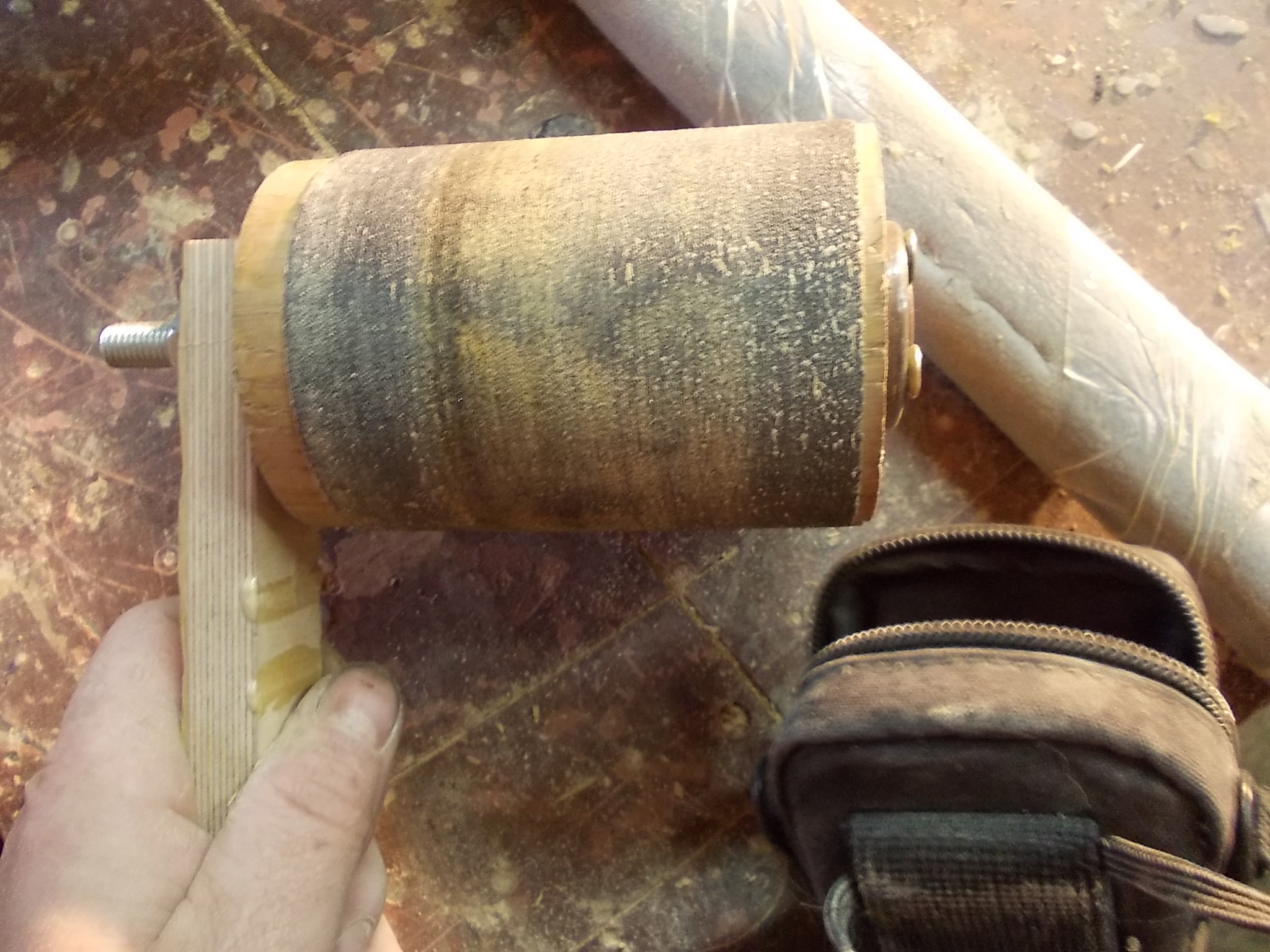

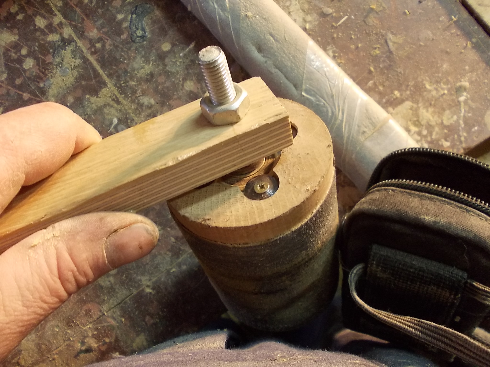

Хорошая работа, приспособление на болгарке - если можно поподробнее - функционал в принципе понятен, но пару снимков не помешает:):):)
Подумайте о изменении конфигураций ступеней даже если уже готов каркас. не привязывайтесь к опоре (если это она в виде круга ) ступени различны по ширине и спускаться по ним будет проблематично.
Как вариант можно так

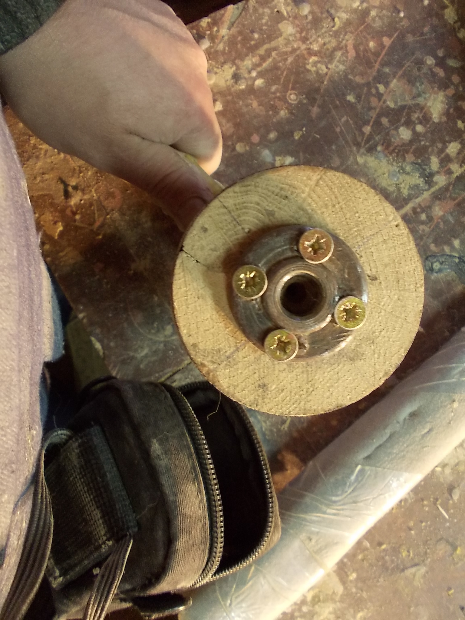

Там ничего особенного,сделано за полчаса,крепление абразива-контактный клей,отдирается не тяжело.

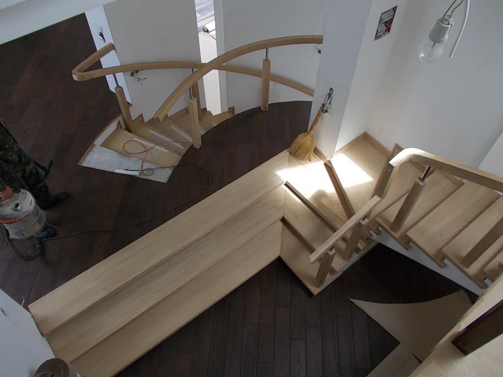

Закончился сегодня бой с поручнем....я победил:DНа одном поручне восемь изгибов..три из них в 3д:o.Красится будет уже по месту,остался один транспортный стык.
  • Лайк 6
Какие обороты на болгарке? Держать не тяжело?
Обороты ставлю на 1,сначала барабан был без ручки и контролировать его было тяжело,теперь нормально.
