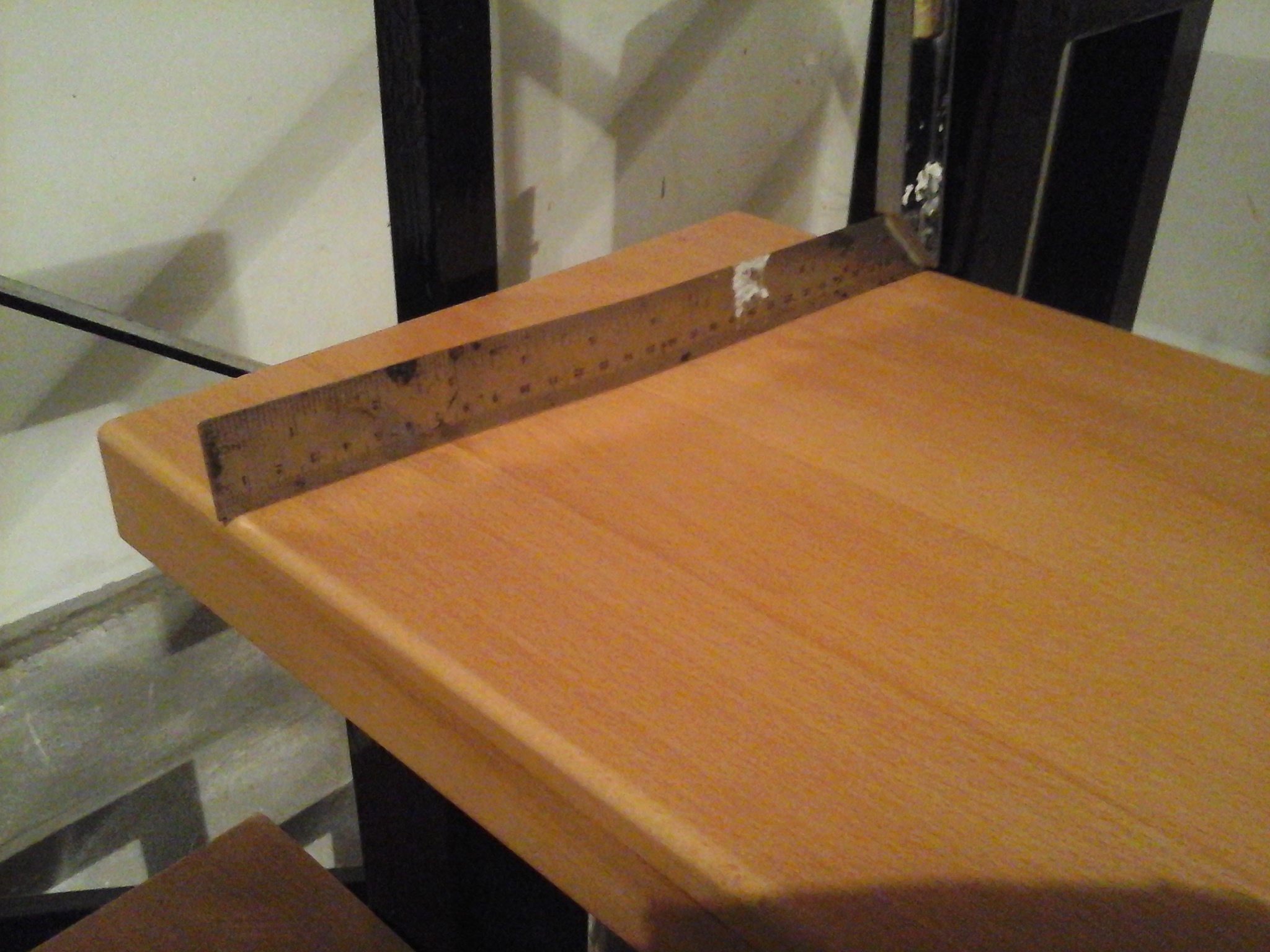

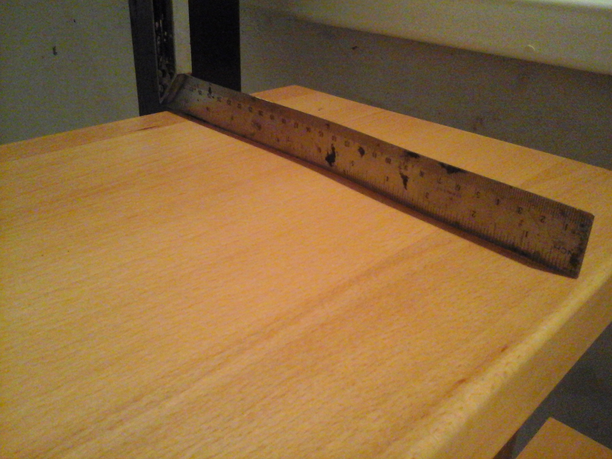

... тогда мы точно узнаем почему щели между ступенями и каркасом,каркас кривой или ступень...
Я уже давал объяснения по этому поводу - проблема в каркасе.
Что б увидеть надо линейку приложить и посмотреть:
Посмотрел:

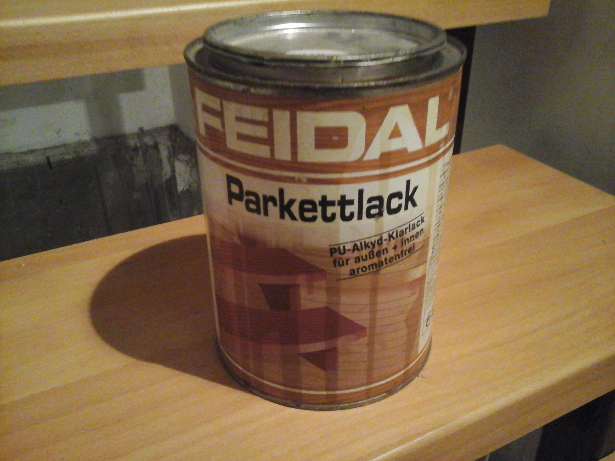

Вскрывал таким лаком. Что есть аналогичное для поручня (12 мп.) в мелкой фасовке?
Аналогов меньше чем 0.7 л. нет или я не знаю.В свое время это был мой самый любимый лак.
12 мп. это приблизительно 2,4 кв.м по 250-300 мл в 2 слоя - самое оно.
Можно несколько аналогов в этом тоне и мелкой фасовке по демократичної цене?

Я давно не пользуюсь алкидными лаками.А из того что вижу на полках гипермаркетов,то кроме Феидал советовать нечего.

Я не привязан к алкидным лаком. Лишь бы тон был близок и экономически обоснования упаковка. Не брать же 5 литров на 2 квадрата.
Так берите Феидал.Он вроде есть 0.75 л. Сомневаюсь,что найдете лучше.Разве что поспрашивайте у местных паркетчиков,может кто то отольет Вам пол литра хорошего проф. продукта Синтеко,Бона,Палман,Арборитек.
Дело в том,что поручень очень активно стирается и поэтому требует очень хорошего,износоустойчивого лака и что попало,да по бюджетней тут не пройдет.
А я пользуюсь исключительно промышленной химией и Вам этого советовать не могу.
Вы правы - у Feidal есть фасовки по 0,75 л. Вопрос с лаком закрыт. Ещё раз спасибо за помощь.
