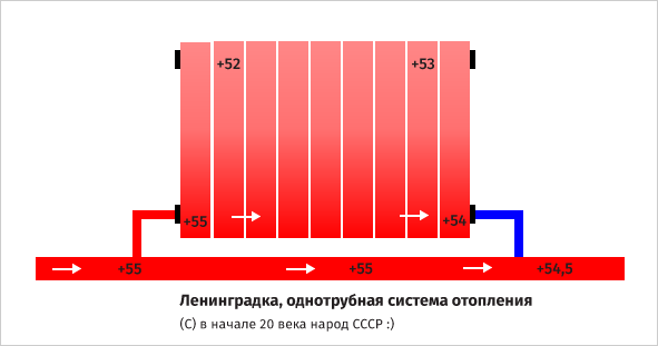

А можно самотечную систему сделать на ППР, и чтоб диаметр труб не больше 40 мм? Будет самотечь?))
А если однотрубную сделать под потолком подвала... Однотрубная - это, я так понимаю, от магистрали идет труба к батарее на вход, а выход батареи идет в ту же магстраль?
А может кто-то рассчитать такую ГСО? Если подойдет, готов материально страдать и в отношении монтажа. ГСО под тт-котел.
Некоторые ветки прийдется наверняка 50ку давать, но в принципе будет самотечь вполне.
Температурный режим конечно для ППР нерадостный, но Ец получится.
АОднотрубная - это, я так понимаю, от магистрали идет труба к батарее на вход, а выход батареи идет в ту же магстраль?
Нет, это магистральная труба, а на нее как "пиявки" цепляются радиаторы отопления. Приложил картинку для иллюстрации.
