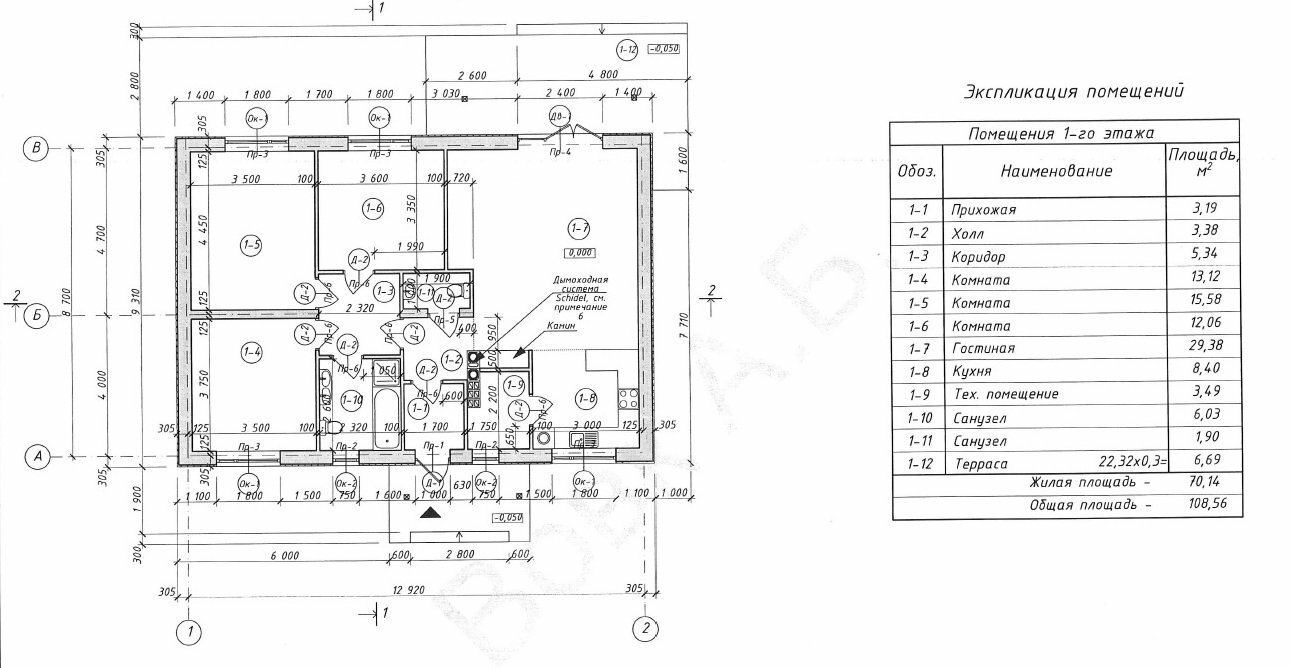

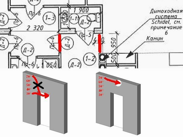

Якщо відкрити всі двері, то дійде, але буде різниця по температурі з вітальнею, треба під чистовою стелею зробити отвір з вітальні у коридор, тоді і дальні і ближні спальні будуть прогріватися одночасно. Але при форс-мажорі може і не треба опалювати весь будинок, якщо дров небагато, то вистачить знести матраси у вітальню
От мій план.
Тільки у мене дверей у коридорах не буде.

Навіщо вам вентканали? Просто відкрили двері у спальні які потрібно нагрівати і тепле повітря від каміну саме туди зайде конвекцією, які спальні топити непотрібно, то закрили двері і не витрачаєте на них тепло. Просто зазвичай виходе у вітальні вже дуже жарко, а в спальнях ще холодно, частково з-за скла (краще ставити подвійне), але більшість тому, що гаряче повітря не може подолати перешкоду НАД відкритим дверним отвіром (див. малюнок), 70° залишаються у вітальні, а у коридор йдуть тільки 30°, якщо зробити решітку під стелею, то у вітальні буде не так жарко і спальні прогріватимуться швидше і система буде простіше ніж з турбінами чи каналами

Вентканали, щоб швидше і в більшому об'ємі дійшло тепле повітря у спальні, ну і температура у вітальні, щоб не була +27, а у спальнях +15. Але це все в теорії, каміна ніколи не мав, тому і до кінця не розумію як він буде працювати, якщо не робити розводку теплого повітря.
21 минуту назад, normal сказал:
Там де Ви намалювали червоні лінії у мене дверей не буде. Виходить, що у моєму випадку вистачить звичайного каміна без вентканалів і водяного контуру? Дуже Вам дякую! Зекономили мені багато грошей!:classic_smile:
Я ж і не двері малював... Проблема не в тому, що каміна не вистачить, а в тому, що навіть найменшого каміну може бути забагато, особливо у вітальні. Вам на опалення потрібна потужність 2кВт, а найменший камін видає 6-8кВт
11 минут назад, normal сказал:
Тоді я не зрозумів де потрібно зробити вентиляційну решітку під стелею? Над дверима у спальні?
У спальні ні, бо порушиться звукоізоляція (коли камін не використовується), а в коридорах можна (де червоним лінії)
