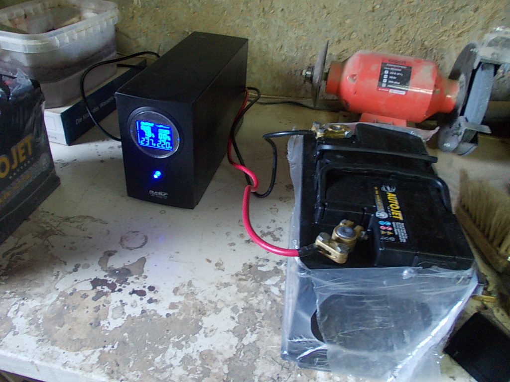

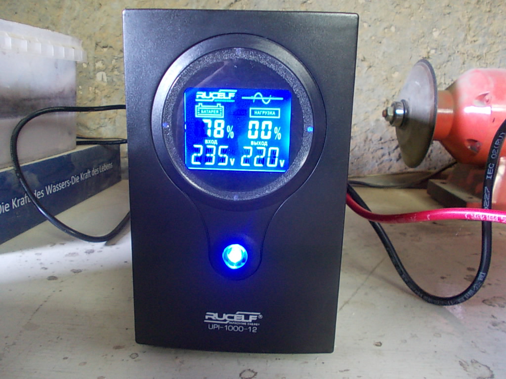

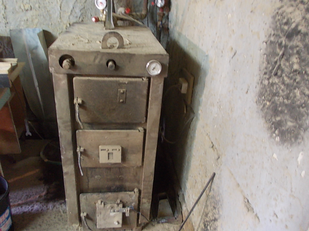

Сьогодні прикупив собі таку штуку,потужність 600 ват,напруга синусоїдальна і два автомобільних акумулятора по 75 ампер.Поки що підключив один акумулятор і повішав на нього насос дров'яного котла і лампочку 75 ват,показало 14 % нагрузки,включив о 16 годині....чекаю.

почитайте
stabmart.ru/articles/otlichie-avtomobilnykh-akkumulyatorov-i-akkumulyatorov-dlya-ibp.html
типичная ошибка
хотя бы позаботьтесь о качественном постоянном и пассивном проветривании в этом помещении, автомобильный АКБ выделяет опасные для жизни и здоровья газы при работе
все ИБП рассчитаны на работу с герметичными свинцово-кислотными аккумуляторами (и это не автомобильные аккумуляторы, а именно серии для ИБП)
Знаю,бо теорія штука вперта,тому з бокових отворів будуть виведені шланги на вулицю.
почитайте
Читав,і не тільки це,і нічого дивного що компанія яка продає "модні" акумулятори буде таке писати,а ще читав багато форумів де люди вже не один рік ганяють автомобільні акумулятори і нарікань нема,хочете сказати що на машині де акумулятор то мерзне то сильно нагрівається в жару і ще його постійно трясе буде комфортніше а ніж працювати в "спокої"?Ток зарядки 20 ампер,значить недозарядки не буде,а дальше поживем-побачим....
Читав,і не тільки це,а ще читав багато форумів де люди вже не один рік ганяють автомобільні акумулятори і нарікань нема,хочете сказати що на машині де акумулятор то мерзне то сильно нагрівається в жару і ще його постійно трясе буде комфортніше а ніж працювати в "спокої"?Ток зарядки 20 ампер,значить недозарядки не буде,а дальше поживем-побачим....
Ток зарядки это не напряжение зарядки (вольтаж должен соблюдаться, и аккумулятор должен его "нормально" принимать, не закипая).
В отношении автомобильные против ИБП-шных - видел на собственном опыте, у тестя есть две системы - одна с украинским ИБП и автомобильными (скорее тракторными) аккумуляторами по 190 а/ч, новые аккумы умирают за 2-3 года (в прошлом году тесть сказал нафиг, и вообще потушил эту систему надоело ему с аккумуляторами играться, таскать, менять, а на правильные аккумуляторы денег нету сейчас). Вторая система на котлы (2 газовых) с цирк насосами - фирменный европейский инвертор с вентиляторами и два "правильных" ибпшных дорогих аккумулятора по 200 а/ч - работает уже 11 лет, и судя по всему еще эту зиму переживет.
Говорю не в теории, а на собственном опыте. Аккумуляторами не торгую.
Я бы тоже хотел верить что можно дешево купить и будет не хуже, но блин я не верю что в датацентрах, в банках, в медицине сидят "идиоты и лохи" которые просто так покупают аккумуляторы для ИБП корректного типа.
Вы ведь 76-й бензин в автомобиль вместо 92 не льете? Хотя в теории можно... но только что это даст, и как работать будет? Так и тут - время разряда аккумулятора будет другое, емкость будет деградировать, долговечность будет несравнимая.
