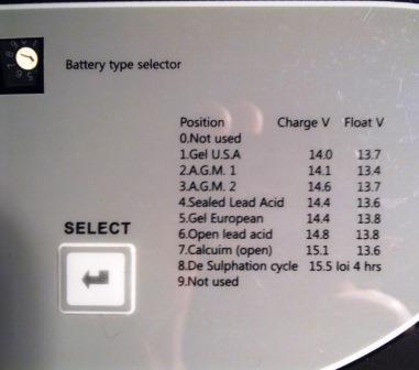

Добрый день.
Подскажите, на инверторе типа Q-Power 1012 для аккумулятора вроде (ссылка устарела) правильно выставлять тип батареи Calcium (15,1В) ?
Не много ли 15В для 12В аккумулятора?
Подскажите, на инверторе типа Q-Power 1012 для аккумулятора вроде A-mega 6СТ-100 АзЕ Premium правильно выставлять тип батареи Calcium (15,1В) ?
Там 3-х стадийное зарядное устройство. 15,1В в первой стадии, затем ИБП снижает напряжение. Но важен ток заряда, лучше было брать ИБП "типа Q-Power" с переключателем зарядного тока,тогда вы бы выставили ток под свой A-mega100 А, а так в первой стадии Q-Power валит в АКБ максимум на который способен - порядка 40А.

Думаю много. Что паспорт на батарею пишет то и ставим. Ток для верности можно клещами выставить. Регулятор там имеется.

1012 были только QPC1012 и QPP1012. У всех их есть регуляторы. Да и переключатели типа акб только на этих, из Q-Power, встречаются.
Кстати, тот 1012 судя по всему покупался уже давным давно, нет их уже прилично времени. Мало востребованные.
То "типа" было таки неспроста. Мой 1012 таки не Q-Power, просто по vir-electric отвечать тут не очень любят... :)
Наружу выведен только переключатель типа батарей (может внутри есть и все стальные - не знаю).
В том то и вопрос, что переключателем "тип батареи" можно и меньше 15В выбрать. Вот и задумался: какое напряжение более правильное установить для типичной автомобильной батареи...
На каждый тип АКБ есть паспорт, согласно ему и выставляете.
Ну я так и подумал, когда писал о переключателе тока. Если нет токовых клещей, ставьте "6", 14,8/13,8
