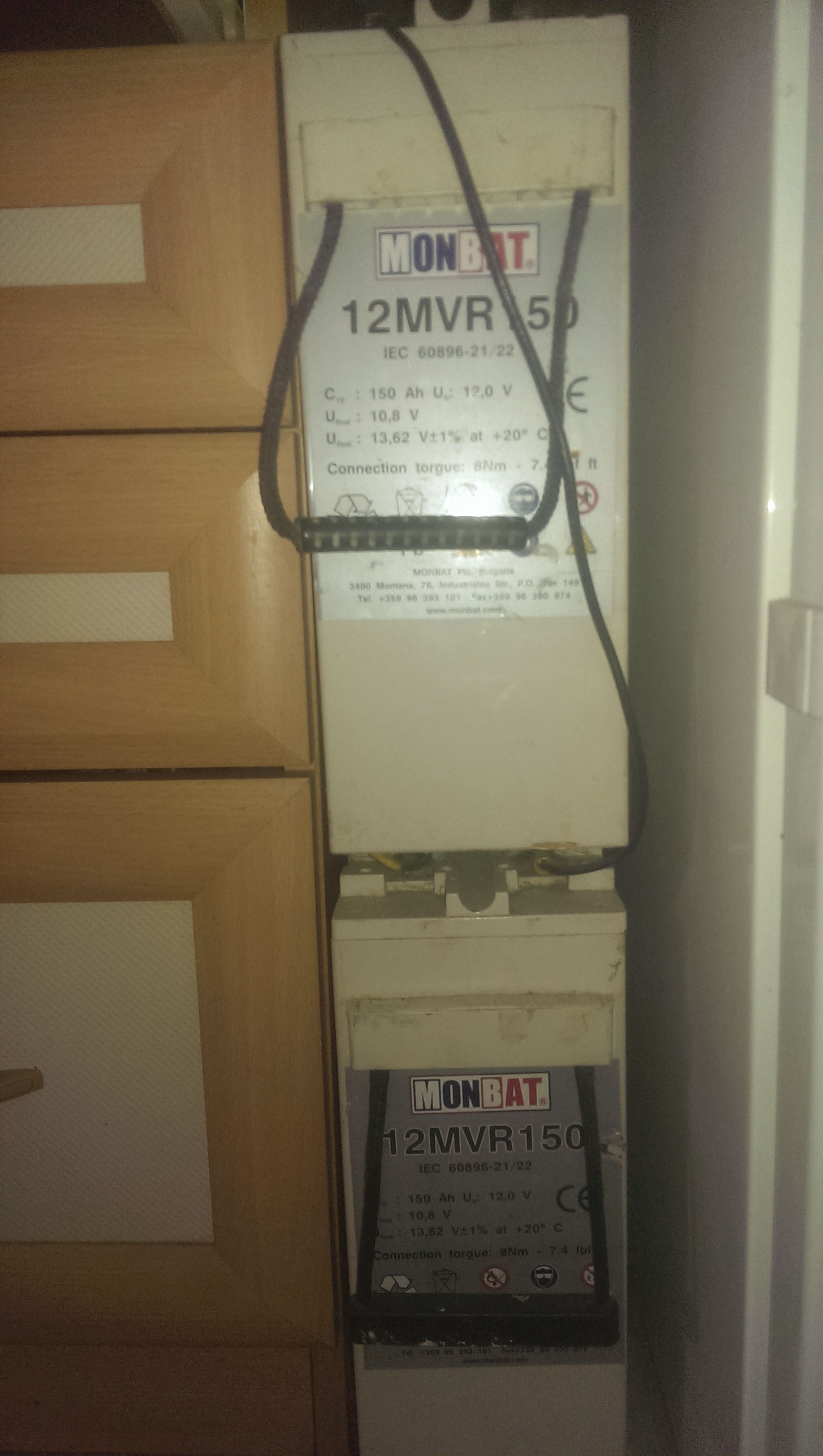

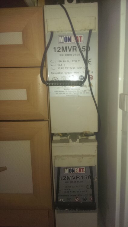

Возможно. Мне важна сама возможность увеличения времени работы УПСа путём замены родных АКБ на более ёмкие,что-бы не накосячить. По времени автономной работы при потреблении в среднем 350Вт примерно 10-12ч.Так-же у меня есть отдельно зарядное на 20А.
у смарт 1500 ток зарядки 4 а с завода, он не зависит от количества дополнительных АКБ, ток регулируется подстроечником на плате, максимально можна накрутить 6 А,
Добавлено через 4 минуты
подключать внешние можна, причём сзади слева, внизу есть кронштейн под штатный разём АКБ, нужно только заднюю стенку прорезать, и внешние АКБ можна подключать разёмом SB-50, провода к внешним АКБ от 16мм2.
Да,я читал -есть модификация XL,у которой сзади есть штатные разъемы внешней АКБ,но не могу найти какие именно можно ставить дополнительные АКБ.
да любые, у меня 190 Ач, стартерные. Правильно, место для разёма как у ХЛ есть, просто разём прикрутить. какой номер платы 640-хххх ? на плате есть подстроечник VR1, накрутив его до упора по часовой стрелке получите 6 А зарядного тока.
Го при циклическом режиме они долго не проживут, какую глубину разаояда вы допуска(ете)-(ли) на своих батареях ?
Сколько циклов отработали ?

Да интересуют для замены штатных APC Smart-UPS 1500VA ёмкостью примерно по 100-150Ah. Хотелось бы подобрать оптимальные по соотношению цена/качество.
Эверексиды можно брать, правда подтверидть о 600 циклах не могу, не наработали они еще столько.
Пока отзывов плохих о них нет, за исулючением, я один наблюдал (отзыв) , там был явный длительный перезаряд, то их вздуло, но такое ни одна батарейка не выдержит.
Вот такие у меня стоят в доме именно с этим упсом уже 6 лет. Электричество в в несчастной Чайке отключают регулярно и до суток. Держат без проблем. (тьфу-тьфу) :smile:

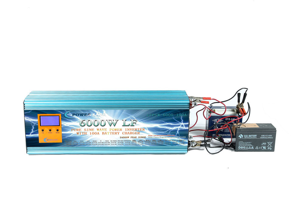

А у кого-то имеются отзывы по поводу подобного инвертора? www.ebay.de/itm/24000W-6000W-LF-Pure-Sine-Wave-Power-Inverter-LCD-UPS-Charger-48V-DC-230VAC-50HZ-/151646392710?hash=item234ed45186

сразу напишу - не пробовал, ради попробовать с такими заявленными параметарами не брал бы.
почему:
1. при номинале в 6кВт заявляют 24кВт на старте - не реально
2. вес 27кг - нормальный агрегат, дающий 60А ЗУ и держащий трехкратный перегруз в течении полуволны весит 50кг.
3. ЗУ 100А Ж-) - ну на 24В, да при таком весе:fool:
4. Предохранители расмешили - таких щас никто не ставит:lol:
5. А как через ту вилочку по входу сети пропустить 6кВт?
6. А как через розеточку что на выходе снять 6кВт
7. Ремонтировать в таком корпусе аппарат с таким весом одно удовольствие.
8. Вентиляция в улыбнуло.
и вообще, на 6кВт ставить 24В - бред.
А сколько он здесь будет стоять?
И по поводу остальных впросов - такие аппараты стабилизацию напряжения сети не делают, а если и делают то плохо. Если нужно идеальное напряжение то онлайн нужен, если для быт.техники то стабилизатора тиристорно/симисторного достаточно.
Другими словами - некуда деть деньги, давайте их мне.
пысы. поковырялся еще в описании, там внятно ничего понять нельзя, судя по всему он 48В, но тока в 100А там быть не может, ни один из оригинальных производителей такого тока не заявлял, максимум что есть 60А, больше нет. И всеже он аналог вот такого - 220v.net.ua/invertory/1456.html, но не может весить меньше чем тот что по ссылке, а там 47кг. И зашел на сайт тот что на ЖК дисплее - перекуп китайский, торгует всем подряд, это не произволитель. Так что выбирать Вам.

Не советую покупать инвертор со встроенным стабилизатором (хотя в описании там прямо не написано, что он со стабилизатором). Эта тема уже обсуждалась, встроенные стабилизаторы слабы. Лучшее решение - внешний стаб+инвертор, тем более, что байпас инвертора может передавать от сети мощность к нагрузке намного больше, чем мощность инвертора.
